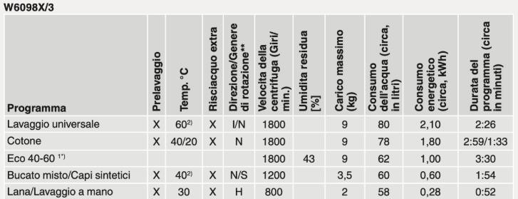

Proverò a far partire il programma lana a 30 gradi, non vedo però come la temperatura possa influire sulla quantità d'acqua. Lo shock termico, invece, mi rovinerebbe i capi. La lana si lava sempre e solo a freddo - a meno che lavaggio e risciacquo avvengano esattamente alla stessa temperatura - cosa impossibile.
E comunque - anche se l'acqua fosse più alta (anche nei delicati dove lavo a 30 o a 40), le rotazioni sono troppo aggressive. Il delicati ha le rotazioni del sintetici - una cosa assurda - e il lana/a mano sfrega i panni a più non posso. Guardate i vostri libretti e guardate il tipo di rotazione - non vorrei che le abbiano variate solo sulle ultime generazioni di lavabiancheria.
  • Risposte 175
  • Created
  • Ultima risposta
Top Posters In This Topic
  • Ganimede77
    68
  • FabioBL
    53
  • Daniele.A88
    29
  •  borgo77
    10
Top Posters In This Topic
Posted Images
1 ora fa, FabioBL ha scritto:
La lana si lava sempre e solo a freddo
i pochi capi di pura lana sempre lavati a 40 gradi, risciacquo a freddo e centrifuga a 1200 giri mai ristretto nulla
maglioni in misto lana a 60 gradi in mezzo agli scuri
Daniele.A88
10 ore fa, Ganimede77 ha scritto:
Don't worry, solo che solitamente ricevo proprio commenti contrari, proprio che il lana carica troppa acqua.
Non mi torna... troppo poco. Ma se metti 30° ?, è uguale? Sto andando a memoria ma io ho sempre usato acqua calda a 30° o 40°.
A memoria, la mia anche di più... ma hai scelto 30° o 40° ? Il nostro collega mi sa che fa solo a freddo.
30 gradi
Daniele.A88
Ho sempre lavato pura lana a 30 o 40 gradi e con centrifuga a 1200 soprattutto con quei maglioni che devono essere stesi in orizzontale per asciugare e mai avuto problemi alcuno di infeltrimenti
Modificato: da Daniele.A88
7 ore fa, FabioBL ha scritto:
non vedo però come la temperatura possa influire sulla quantità d'acqua
Nemmeno io, ma visto che siamo a questo punto... magari è un bug del software.
7 ore fa, FabioBL ha scritto:
Lo shock termico, invece, mi rovinerebbe i capi. La lana si lava sempre e solo a freddo
Io mi appello al secondo principio della lavanderia applicata: le etichette dei capi spiegano. L'indicazione è sempre relativa alla temperatura della fase di lavaggio e i risciacqui sono sempre considerati freddi.
Quando il simbolo è solo "quello della mano nel mastello" la temperatura è massima 40°. Corrisponde in genere al programma lana.
Mastello senza linea sotto = programma cotone o similari (intenso, biancheria da letto, ecc.)
Mastello con linea sotto = programma sintetici o similari (sport, scuri, camicie, tende, ecc.)
Mastello con due line = programma delicati
Mastello con mano = programma lana/seta o "a mano"
Nei primi tre case viene indicata anche la temperatura, nell'ultimo si considera 30° o al massimo 40° in maniera implicita.
7 ore fa, FabioBL ha scritto:
La lana si lava sempre e solo a freddo - a meno che lavaggio e risciacquo avvengano esattamente alla stessa temperatura - cosa impossibile.
La macchina, raggiunta la temperatura, in genere inizia una fase di raffreddamento nella quale la resistenza non viene più alimentata, per questo anche con una esecuzione a 30° o 40° lo shock termico verrebbe evitato.
I simboli di lavaggio mi sono chiari, li spiego continuamente anche alle persone. Ma ormai la maggior parte delle t-shirt ha il mastello con 30 e io le lavo senza problemi anche a 50.
Per quanto riguarda la pura lana, il lavaggio a freddo è quello consigliato da maglifici storici e lanerie. La mia famiglia produce(va) lana da generazioni - la lavava, filava, rilavava, tingeva, tesseva, etc. e mia nonna ha sempre insegnato a tutti di lavare a freddo e basta. Vuoi ridere? Quando lavava al lavatoio, aveva un grande termometro per misurare la temperatura dell'acqua nel lavatoio e quella della fontana annessa per il risciacquo.
Daniele.A88
Ho visto sul tubo che stanno pubblicando video delle nuove w30 e 50... Se ne caricassero uno con lo svolgimento del programma lana si potrebbe ragionare sulla differenza di livello (bug, non bug o semplicemente questioni ecologiche mirate al risparmio idrico)
Il 20/03/2026 alle 15:52 , FabioBL ha scritto:
Proverò a far partire il programma lana a 30 gradi
Anche il delicato lo avevi fatto a freddo?
Il 20/03/2026 alle 23:18 , FabioBL ha scritto:
La mia famiglia produce(va) lana da generazioni - la lavava, filava, rilavava, tingeva, tesseva, etc. e mia nonna ha sempre insegnato a tutti di lavare a freddo e basta.
Ah, complimenti! Di che zona siete?
Il 20/03/2026 alle 23:18 , FabioBL ha scritto:
Vuoi ridere? Quando lavava al lavatoio, aveva un grande termometro per misurare la temperatura dell'acqua nel lavatoio e quella della fontana annessa per il risciacquo.
No, no... rido. E' l'approccio serio e professionale! Ben fatto!!!
Daniele ho cercato i video sul tubo ma non li trovo... 🤔
10 ore fa, Ganimede77 ha scritto:
Anche il delicato lo avevi fatto a freddo?
Ah, complimenti! Di che zona siete?
No, no... rido. E' l'approccio serio e professionale! Ben fatto!!!
Il delicato sempre a 40. Livello d'acqua troppo basso. La tenda di viscosa lavata mille volte è uscita logorata.
Sono cresciuto a cavallo tra le provincie di Belluno e Trento.
A 7 anni mi faceva lavare la lana e controllava il mio operato. È stata la persona che, ancor prima di mia madre, mi ha insegnato a usare la lavatrice.
Tra un'oretta sono a casa e devo lavare una giacca trapuntata che ho sporcato questo fine settimana. Nel programma delicati si era strapazzata, oggi la lavo nel programma lana a 40 gradi. Vi farò un video o delle foto.
Daniele.A88
Questo è il livello sulla mia altra Asko logic serie/1
4 ore fa, FabioBL ha scritto:
Il delicato sempre a 40. Livello d'acqua troppo basso
Anche con opzione acqua alta? Che strano, nella mia, letteralmente, le tende galleggiano.
Modificato: da Ganimede77
Opzione acqua alta sempre attiva.
lana/a mano, 40 gradi - lavaggio
risciaqui:
Modificato: da FabioBL
17 ore fa, FabioBL ha scritto:
Opzione acqua alta sempre attiva.
lana/a mano, 40 gradi - lavaggio
Viste foto, troppo basso il livello. Non mi torna. Possibile anomalia al pressostato?
La mia W2 e la W1 di Daniele.A88 hanno livelli decisamente più alti. Non so se altri con una W3 come la tua posso darci conferma.
Modificato: da Ganimede77
Nella mia 2086, è praticamente così:
... e riguardavo la tabella del manuale che riportavi della tua:
...e nella mia:
Il volume di acqua, è lo stesso. Non può essere così basso.
Modificato: da Ganimede77
6 ore fa, Ganimede77 ha scritto:
Nella mia 2086, è praticamente così:
... e riguardavo la tabella del manuale che riportavi della tua:
...e nella mia:
Il volume di acqua, è lo stesso. Non può essere così basso.
Ci sono molte cose che non tornano. È normale questo rumore in centrifuga?
Inoltre mi sono accorto che il pezzo di plastica sotto lo "scrocco" è rotto. Dando un'occhiata alle foto che ho fatto il giorno della consegna, constato che era già rotto. Guardate la foto:
IMG_5946.thumb.jpeg.d2f4ee122d00f59a5438248707c12d4c.jpegIMG_5946.thumb.jpeg.a22999a955921bde500fd8660fce2c3d.jpeg
Domani richiamo l'assistenza e chiedo di passare.
Ecco il pezzo sotto allo scrocco:
Nel frattempo mi sono accorto che la carozzeria è ammaccata in basso a destra:
IMG_6544.thumb.jpeg.d6e203704b5ae2fd1be31468582722a4.jpegIMG_6543.thumb.jpeg.4038003d10f29a6e7c19aa116b965a12.jpeg
2 ore fa, FabioBL ha scritto:
È normale questo rumore in centrifuga?
No, mi pare vibri troppo l'oblò. Cosa avevi dentro?
Modificato: da Ganimede77
40 minuti fa, FabioBL ha scritto:
Nel frattempo mi sono accorto che la carozzeria è ammaccata in basso a destra:
Guarda cozza col fatto che non ti abbia fatto fare il drum-clean all'avvio. Sicuro che non fosse usata?
41 minuti fa, FabioBL ha scritto:
Non vorrei fosse l'angolazione, ma, mi pare, troppo in avanti la maschera della vasca. La mia ha più spazio.
I bulloni di fermo vasca per il trasporto, sono stati tolti tutti, giusto?
Daniele.A88
Quel rumore in centrifuga è eccessivo perché il fermo in plastica dell'oblò è rotto. C'è qualcosa che non va assolutamente con questa lavatrice ed è pure ammaccata. Perdonaci le domande, ma era di seconda scelta oppure?
Come dice @Ganimede77 cozza molto il fatto della mancata pulizia del tamburo.
Vai di assistenza
1 ora fa, Ganimede77 ha scritto:
No, mi pare vibri troppo l'oblò. Cosa avevi dentro?
Un carico di magliette, etc...
1 ora fa, Ganimede77 ha scritto:
Guarda cozza col fatto che non ti abbia fatto fare il drum-clean all'avvio. Sicuro che non fosse usata?
Non vorrei fosse l'angolazione, ma, mi pare, troppo in avanti la maschera della vasca. La mia ha più spazio.
I bulloni di fermo vasca per il trasporto, sono stati tolti tutti, giusto?
Io l'ho comprata nuova. Mi è stata consegnata in casa già senza plastica e protezione. Ma ho visto i tecnici aprire il pacchetto con le istruzioni, l'etichetta, etc... e poi hanno levato i bulloni di fermo vasca e me li sono anche fatti dare.
52 minuti fa, Daniele.A88 ha scritto:
Quel rumore in centrifuga è eccessivo perché il fermo in plastica dell'oblò è rotto. C'è qualcosa che non va assolutamente con questa lavatrice ed è pure ammaccata. Perdonaci le domande, ma era di seconda scelta oppure?
Come dice @Ganimede77 cozza molto il fatto della mancata pulizia del tamburo.
Vai di assistenza
Ripeto: io l'ho ordinato da un negozio di elettrodomestici come nuova. A questo punto ho l'impressione che mi abbiano consegnato un modello che magari avevano in esposizione.
Domattina richiamo l'assistenza e vedo.
Daniele.A88
Chiama l'assistenza o il rivenditore. Ci sono cose che non mi quadrano qui
43 minuti fa, Daniele.A88 ha scritto:
Chiama l'assistenza o il rivenditore. Ci sono cose che non mi quadrano qui
Il venditore ha ignorato la mia e-mail di venerdì e oggi, quando gliel'ho fatto presente, mi ha liquidato pregandomi di contattare l'assistenza ASKO.
1 ora fa, FabioBL ha scritto:
A questo punto ho l'impressione che mi abbiano consegnato un modello che magari avevano in esposizione.
Minimo... da esposizione.
Ospite
