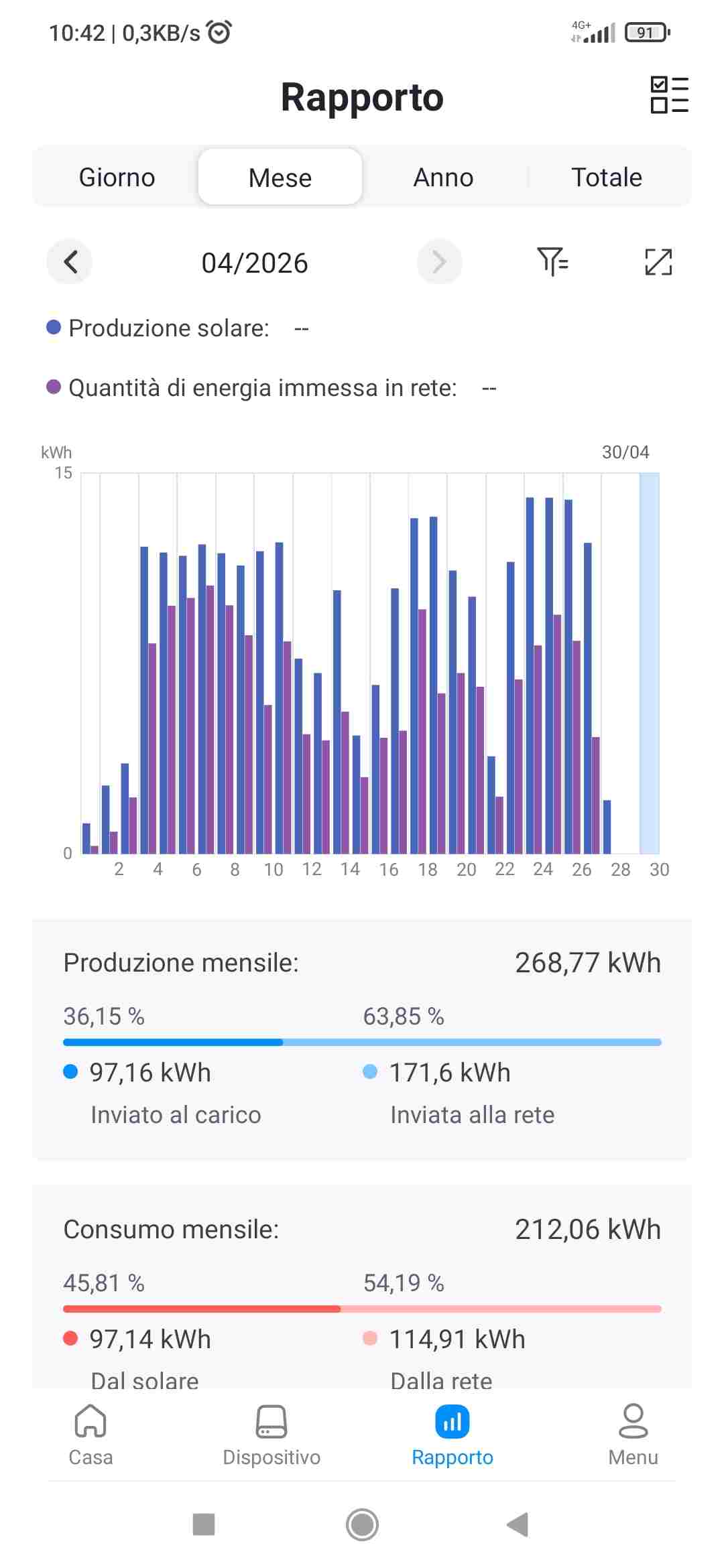

baranello Inserito: 20 aprile Segnala Inserito: 20 aprile Salve, e' da qualche mese che ho installato un impianto da 3 kW, però come produzione di picco non riesco a superare i 2 kW? E' normale? L'esposizione non è ottimale ma nelle ore centrali la luminosità è buona ? Può darsi che sia qualche settaggio nell'inverter o qualche collegamento dei pannelli non fatto bene? Grazie
reka Inserita: 20 aprile Segnala Inserita: 20 aprile direi che dipende tutto dall'esposizione intesa sia come riferimento al sud ma anche come angolo della falda. se vuoi farti un'idea di quanto incidano ci sono delle tabelle abbastanza intuitive: questa credo sia riferita al sud italia, devi cercare quella della tua latitudine.
baranello Inserita: 27 aprile Autore Segnala Inserita: 27 aprile Ok, va bene l'esposizione, ma praticamente rivedendo i trend dei giorni dall'installazione non.si riesce a superare 1,87 kW, secondo me è qualche parametro impostato sull inverter,magari u a soglia max da non superare
Maurizio Colombi Inserita: 27 aprile Segnala Inserita: 27 aprile L'esposizione e l'inclinazione dei pannelli incidono in piccola parte sulla produzione, solo un sadico potrebbe installare pannelli all'ombra. Da li a produrre circa il 60/70 % del valore massimo, ce ne passa. Non credo assolutamente che sia da imputare ad un problema di esposizione.
reka Inserita: 27 aprile Segnala Inserita: 27 aprile a che latitudine stai? io al nord ancora non supero i 2kW con l'impianto da 2,9.
baranello Inserita: 27 aprile Autore Segnala Inserita: 27 aprile Anche io penso la stessa cosa, anche perché comunque un picco superiore a 2 kW dovrei averlo nell'arco della giornata,io sto centro Italia.....invece qualche pannello non collegato potrebbe essere?!
DavideDaSerra Inserita: 27 aprile Segnala Inserita: 27 aprile Hai ombre sui pannelli (alberi, comignoli, antenne)? L'esposizione com'è? Dalla tabella precedente un'esposizione SSO su falda inclinata riduce di 1/5, quindi circa 600W in meno solo da cattiva esposizione, aggiungi ombre fisse (alberi, antenne, camini) e cala ulteriormente.
baranello Inserita: 27 aprile Autore Segnala Inserita: 27 aprile Niente ombre, scopertissimi,l'esposizione precisa adesso la verifico
Marco Fornaciari Inserita: 27 aprile Segnala Inserita: 27 aprile Si va bene le ombre, ma quando l'impianto produce dova va a finire l'energia prodotta? Il FV procuce anche per quanto le utenze a valle, o la rete di distribuzione, riescono ad assorbire.
baranello Inserita: 27 aprile Autore Segnala Inserita: 27 aprile Esposizione sud ovest, cosa assorbe a valle non c'entra, comunque io leggo quello che produce il fotovoltaico e non supera 1,87 kw
Marco Fornaciari Inserita: 27 aprile Segnala Inserita: 27 aprile (modificato) Se non c'è un carico che assorbe energia, mi spieghi come fa un watmetro a misurare la potenza messa in rete? Che si misuri una tensione è normale. Quello che magari leggi è la potenza prodotta dai panneli, che non va da nessuma parte, e che è limitata per non superare circa 250 V in alternata, ovvero la tensione di carica delle batterie se ci sono. Anche i generatori si comportano in questo modo. Questa è una delle tante ragioni per la quale, anche se gratis, non ho voluto il FV monofase a 2,8 kW di picco del 110%. Modificato: 27 aprile da Marco Fornaciari
baranello Inserita: 27 aprile Autore Segnala Inserita: 27 aprile Come non va da nessuna parte....ritorna in rete.....e poi perché se assorbo più di 2 kW assorbo dalla rete è non dai pannelli? Perché i pannelli, o l'inverter ,non mi danno più di 1,87 kw, che secondo me non è normale.....
Marco Fornaciari Inserita: 27 aprile Segnala Inserita: 27 aprile Sei sicuro che vada in rete? Prima accertati di questo leggendo i due contatori, o il solo contatore Enel se bidirezionale. Una cosa da chiarire, il fotovoltaioco privato e generato sia in monofase che in trifase a 230V o 400 V non va sulla rete nazionale, ma si ferna sulle rete in BT locale, in pratica non esce dal trasformatre MT/BT di zona, questo è fatto automaticamente dall'inverter limitando la tensione emessa a max 253 V in monofase e 440 in trifase, ma il riferimento è la tensione presente in rete Enel in quel momento, se è già alta, lnverter limita l'immisione nella rete del distributore. Per le stesse ragioni anche quando le utenze a valle di quel contatore possono assorbire tutta potenza generata dal FV, una percentuale va sempre prelevata dal distributore di zona. Che poi si parli di kW piuttosto che di MW il discorso non cambia, e sui MW ne so qualcosa di più: è l'elettrotecnica che dice che deve essere così.
reka Inserita: 28 aprile Segnala Inserita: 28 aprile ribadisco, in aprile con la pendenza tipica dei tetti italiani un 3kWp è normale che arrivi tendenzialmente a più o meno 2kW effettivi. i 3kW sono di picco, il masismo che possono raggiungere in condizioni standard, in pratica vanno consiuderati un valore nominale.
Maurizio Colombi Inserita: 28 aprile Segnala Inserita: 28 aprile Generalmente non si tiene in considerazione il valore di produzione momentaneo, ma il valore di energia prodotta in un lasso di tempo. Queste app di controllo ci stanno rovinando la vita.
reka Inserita: 28 aprile Segnala Inserita: 28 aprile infatti, se dicesse quanti kWh al giorno fa in una giornata bella sarebbe meglio. meglio ancora se dice i kWh fatti nei mesi che ha lavorato.
Simone Baldini Inserita: 28 aprile Segnala Inserita: 28 aprile Infatti, verifica la produzione giornaliera di kWh, e confrontala con dei simulatori on line inserendo i dati della tua zona e del tuo impianto. La potenza di picco è un valore che potresti raggiungere nelle condizioni ottimali, io per esempio non l'ho mai ragginta in 15 anni di vita dell'impianto, ma la produzione è in linea con la potenza installata.
baranello Inserita: 28 aprile Autore Segnala Inserita: 28 aprile Considera che la max giornaliera è stata circa 14 kw
reka Inserita: 28 aprile Segnala Inserita: 28 aprile io ad oggi sono a 320kWh con esposizione sud, però sono in nord italia e qui ci sono stati solo due giorni brutti e 4/5 così così. giusto per fare eventuali proporzioni: GEN 104 FEB 152 MAR 270 L'ideale sarebbe confrontarlo con impianti nella stessa zona, anche con differenti potenze (basta fare la proporzione) perchè che incide molto sono le condizioni meteo
RiccardoS Inserita: 29 aprile Segnala Inserita: 29 aprile Se può essere utile, e vuoi divertirti a fare le proporzioni, io ho un impianto di 4,37kWp esposto in maniera abbastanza pessima ad est (avevo disponibile solo quel posto, sopra una tettoia pochissimo inclinata). Zona bassa padana (Polesine). La potenza massima di picco che ho visto è stata 4kW ad impianto appena avviato (fine settembre 2025), in questi giorni soleggiati (ma siamo ancora ad aprile) il picco è di 3,5kW verso le 12.30-13.00. La produzione mensile 2026 è: Gennaio: 114kWh Febbraio: 196kWh Marzo: 393kWh Aprile (fino ad ora): 530kWh Quindi, secondo la mia modesta opinione da ignorante, sei abbastanza in linea con quanto previsto dal tuo impianto. Se vuoi verificare, puoi inserire qui https://re.jrc.ec.europa.eu/pvg_tools/it/ i dati esatti dell'impianto (posizione, potenza, inclinazione pannelli, orientamento) e vedere se sono in linea.
mgaproduction Inserita: 30 aprile Segnala Inserita: 30 aprile Il 20/04/2026 alle 09:47 , baranello ha scritto: Salve, e' da qualche mese che ho installato un impianto da 3 kW, però come produzione di picco non riesco a superare i 2 kW? E' normale? L'esposizione non è ottimale ma nelle ore centrali la luminosità è buona ? Può darsi che sia qualche settaggio nell'inverter o qualche collegamento dei pannelli non fatto bene? Grazie Scusa ma tu dici che è "da qualche mese" che l'impianto è installato. Al di là di tutte le considerazioni fatte dagli altri utenti, DA QUANTO TEMPO è installato l'impianto esattamente? Parrebbe di capire che è stato installato nel periodo autunnale/invernale che è il peggiore come produzione. Il mio, che è da 3 Kw di picco, nel mese di novembre non è mai riuscito a superare i 2 Kw di picco, per regredire ulteriormente fino a metà gennaio, periodo oltre il quale (CON GRAN FATICA causa periodo stesso e giornate meteo pessime), ha iniziato a ritirare su un pochino il picco, attestandosi da metà marzo in avanti nei dintorni tra i 2 ed i 2,5 Kw di picco. Più si va avanti e maggiore è il picco di produzione, ma devi avere calma e pensare che, come ti è stato detto, NON è importante la potenza di picco ma l'energia generata. Al momento, ripeto, io non vedo picchi superiori ai 2,5 Kw ma la produzione di energia, per marzo e aprile, è stata molto buona : 340 KwH e 400 KwH. Come tanti altri, pure io non vedo praticamente mai la produzione di picco di 3 Kw, nonostante io sia molto ben esposto : sud a 170° con 35° di inclinazione della falda e nessun ombreggiamento (piccioni a parte). Rivedendo i miei dati dello scorso anno tra maggio e settembre, sto sempre intorno ai 2,5 e pochisismo oltre. Ma l'energia prodotta, quella si che va a gonfie vele per essere piccolino come impianto. Quindi, rinnovo la domanda : DA QUANDO è installato l'impianto?
baranello Inserita: 30 aprile Autore Segnala Inserita: 30 aprile L'impianto è stato installato a gennaio....il tuo fa 2,5 kW, il mio non supera 1,87...... Non 2/2,2 ..... Max 1,87..... Come se a 1,87 l'inverter taglia
Marco Fornaciari Inserita: 30 aprile Segnala Inserita: 30 aprile Con riferimento a quello che ho scritto nei post precedenti, hai provato a misurare la tensione di rete ai morsetti di uscita del contatore con il tuo fotovoltaico spento? Questo dato è importante. Se la tensione è superiore a 240 V, il tuo fotovoltaico quando produce al massimo aggiunge solo l'energia necessaria a portare tale tensione a circa 250 V, ma se mentre il FV produce il tuo impianto assorbe gli da una mano a farlo rendere meggiormente. Magari per verificare accendi il forno, almeno 1,5 kW li assorbe, leggi anche la potenza generata dal FV e quella prelevata dalla rete, e prendine nota, misura anche la tensione ai morsetti del contatore prima e durante la prova. Quindi ripeti questa prova in giorni e momenti diversi per almeno una settimana. Ma attenzione, se sei in una zona solo residenziale e fai le prove quando tutti sono al lavoro, quasi sicuramente non ottieni valori significativi dato che non c'è consumo e la tensione di rete è già alta di suo. Eventualmente, se non la sai, per verificare quanto assorbe il forno prima accendilo a FV spento e vedi quanti kW segna il contatore. Poi come verifica ulteriore poi accendere assieme il forno e il ferro da stiro e altri elettrodomestici che consumano, se il FV aumenta la produzione va tutto bene. Poi se continua a produrre una potenza istantanea inferiore a 2 kW, siccome è ancora in garanzia devi fare interevenire l'installatore e farlo controllare, e farti dare anche tutte la spiegazioni relative e specifiche del tuo impianto. Una cosa però non ci hai detto, hai anche batterie? Se si, con riferimento a quanto sopra la potenza generata potrebbe essere solo quella necessaria a caricare le batterie e alimentare il tuo impianto.
mgaproduction Inserita: 1 maggio Segnala Inserita: 1 maggio 19 ore fa, Marco Fornaciari ha scritto: Una cosa però non ci hai detto, hai anche batterie? Se si, con riferimento a quanto sopra la potenza generata potrebbe essere solo quella necessaria a caricare le batterie e alimentare il tuo impianto. Però questo non è corretto. Per quale motivo dovrebbe limitarsi a produrre solo ciò che serve alle batterie e al consumo di casa? Se può produrre 3 Kw (ammesso che ne ricorrano le condizioni meteo, di inclinazione ed esposizione), non vedo perchè debba produrre meno e di conseguenza quindi non effettuare immissione in rete. A tal proposito, @baranello : verifica che ci sia immissione in rete. L'app deve dirtelo. Perchè se non ce ne fosse, allora magari può essere che l'inverter è stato programmato per non immettere in rete e quindi ci sta che limita la produzione.
