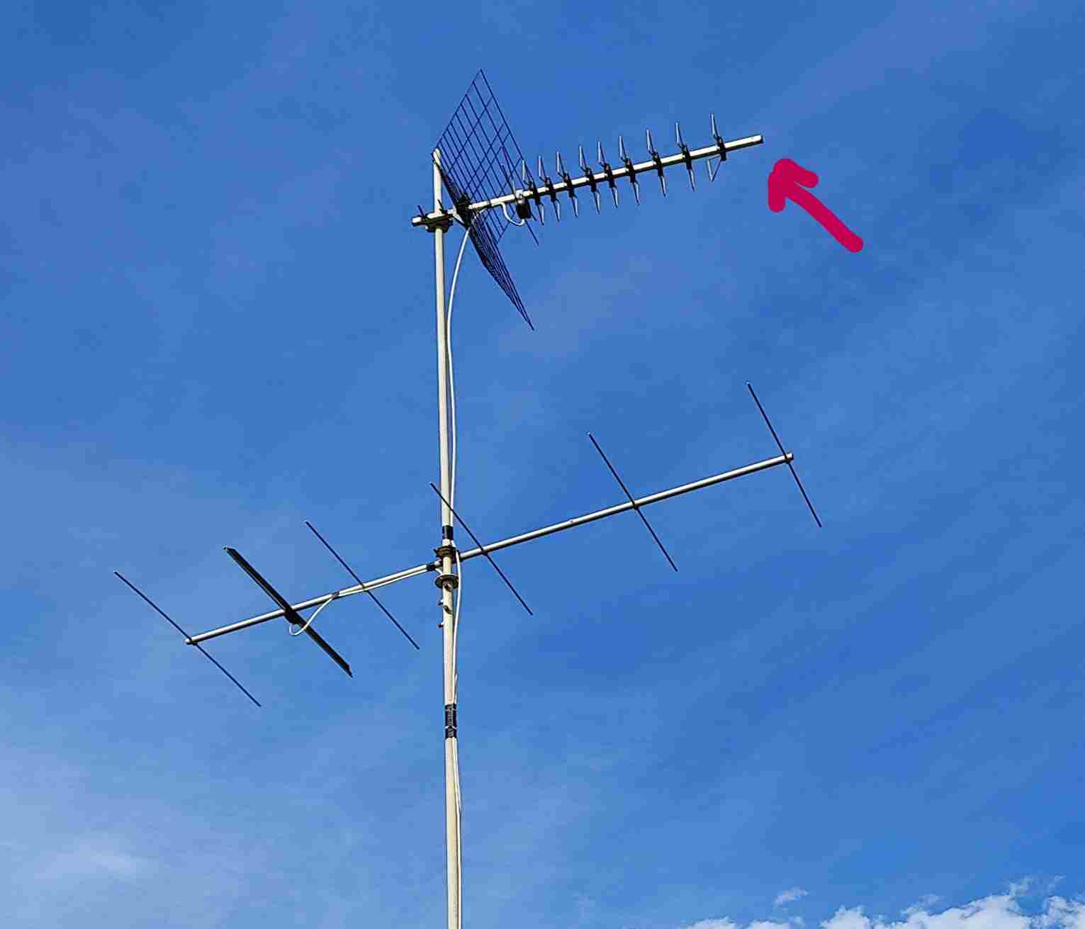

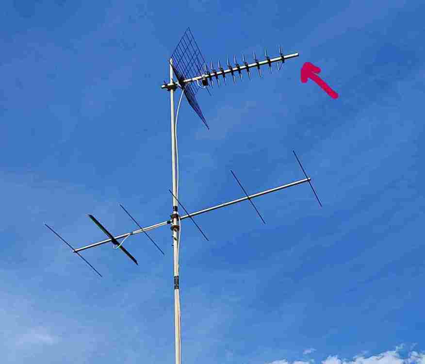

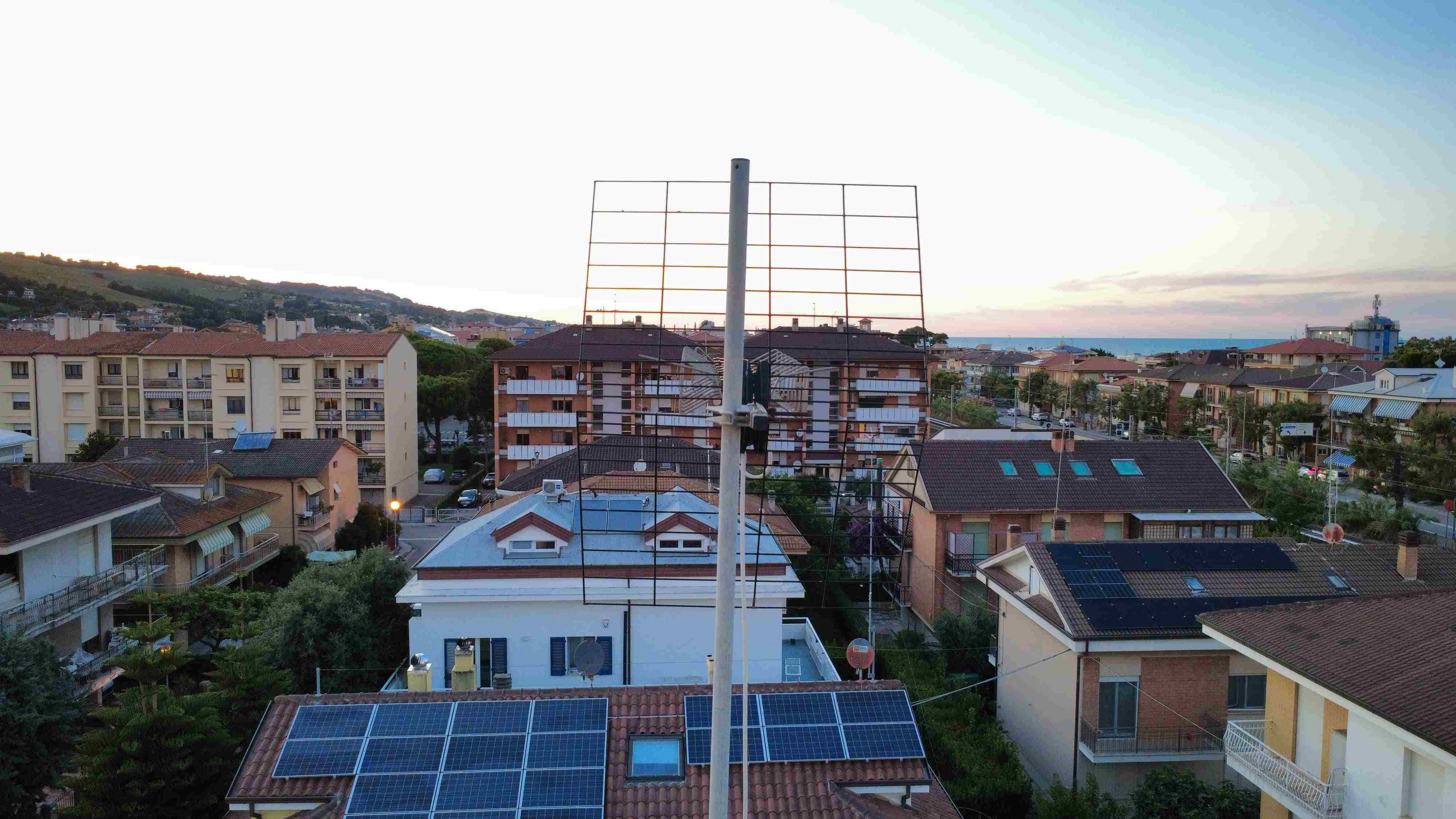

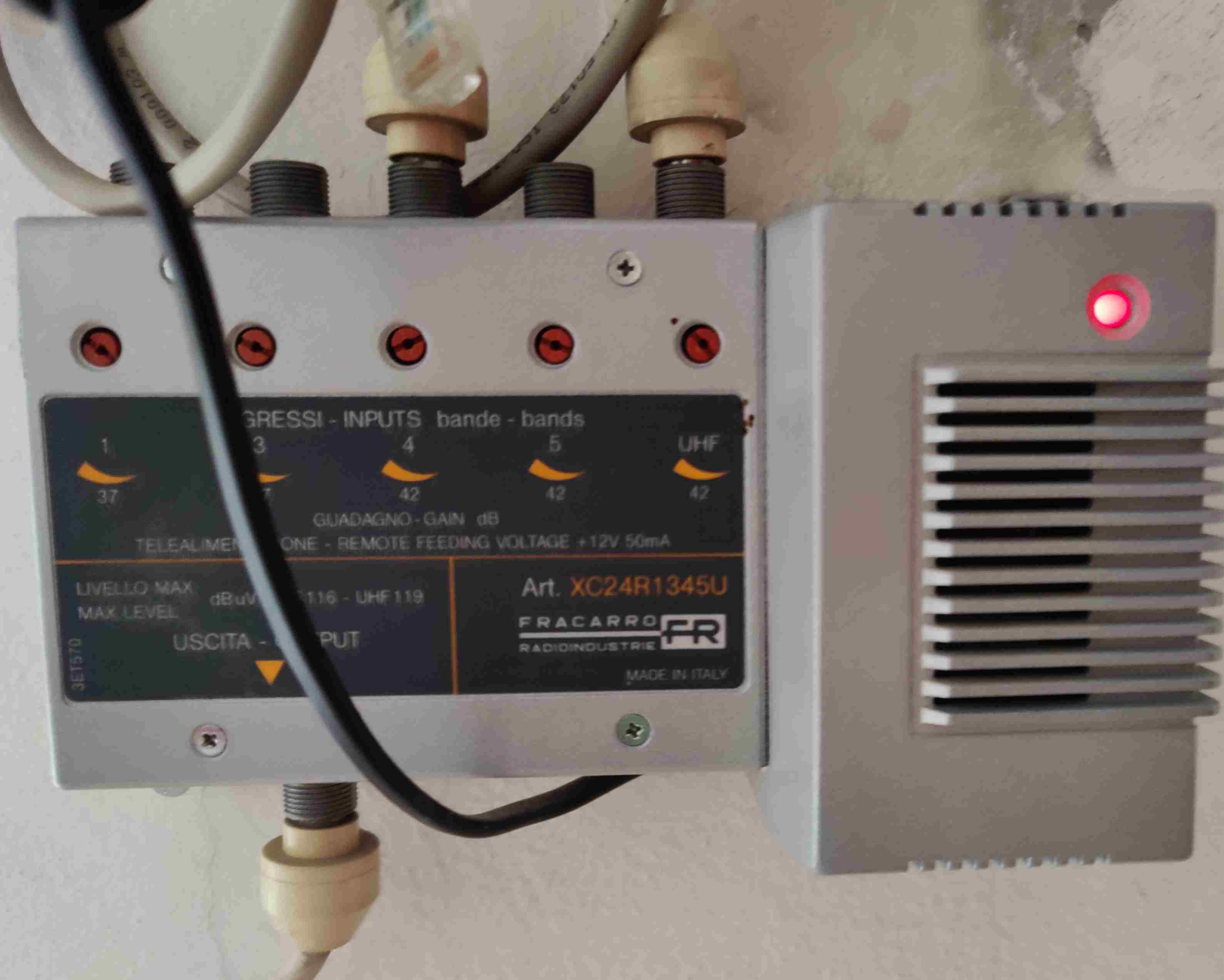

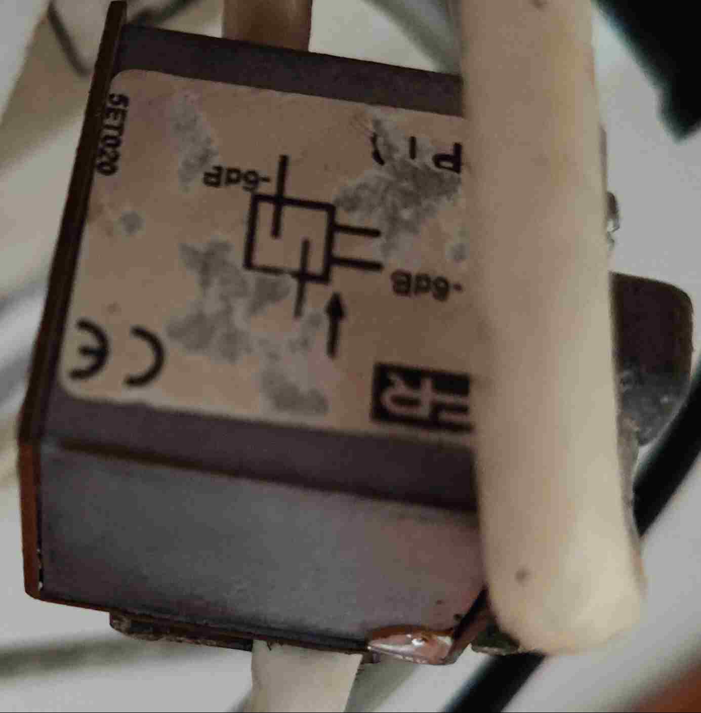

flavm Inserito: 10 giugno Segnala Inserito: 10 giugno Buongiorno, abito sulla costa della provincia di Fermo. Qui tutte le antenne puntano ad Ancona ( Monte Conero credo ) Da alcuni mesi ( 5/6 ) la situazione è peggiorata. I canali 8, 9 e 26 non si vedono quasi per niente e i canali Mediaset qualche volta in prima serata hanno disturbi... La centralina serve un mini condominio di 3 appartamenti e subito dopo l'uscita c'è quel primo 'partitore' ( non sono esperto ) Inoltre ho notato che l'antenna sopra nella foto manca l'ultimo ferretto sulla punta ed il penultimo è piegato Mi hanno detto che probabilmente serve centralina nuova perché questa non filtra i disturbi del 5G. E quello il problema e se si potete consigliarmi un modello? Grazie a tutti
ALLUMY Inserita: 10 giugno Segnala Inserita: 10 giugno (modificato) Il centralino è certamente non filtrato ma se è ancora funzionante puoi comunque lasciarlo ma devi assolutamente inserire all'ingresso UHF un filtrino soppressore delle frequenze LTE. Poi però vedo un altro cavo collegato all'ingresso di banda 4^ e non ho capito il perché. Se è quello che scende dall'antenna grossa in basso (che è di banda III^) staccalo pure, che magari scopriamo che era lei il problema. Per l'antenna in alto, anche se manca un elemento direttore in fondo alla culla non è grave, avrà perso forse un mezzo dB di guadagno, quindi facciamo finta che sia ancora efficiente, comunque se riesci raddrizza quello piegato (si deve incastrare nel supportino plastico... se non è rotto!). Modificato: 10 giugno da ALLUMY
snipermosin Inserita: 10 giugno Segnala Inserita: 10 giugno Io andrei direttamente su una nuova antenna uhf perchè ci potrebbe essere il dubbio che quella sia una vecchia BLU420 proprio di IV banda, d'altronde una buona uhf sta sui 40-50 euro. Ok per il filtro 5G e via quella vecchia VHF. Fatto questo il centralino puo' anche rimanere; l'ideale sarebbe regolare il guadagno uhf di fino con la nuova antenna, perchè se i segnali in ingresso sono tosti ed il trimmer è regolato al massimo del guadagno, c'è il rischio di introdurre distorsione per intermodulazione.
ALLUMY Inserita: 10 giugno Segnala Inserita: 10 giugno (modificato) 41 minuti fa, snipermosin ha scritto: potrebbe essere il dubbio che quella sia una vecchia BLU420 proprio di IV banda Non ricordo i diagrammi di radiazione di quella vecchia antenna, ma se non ricordo male aveva le grate dei riflettori più estese rispetto alla culla (o almeno nelle mie zone erano tutte così, le BLU420). Se vogliamo toglierci il dubbio @flavm dovrebbe verificare se riceve perfettamente per esempio il 38 Giallo e il 52 DMax, che si trovano sul mux.47 a 682MHz. Edit: ho fatto mente locale e la blu 420 dovrebbe essere dal 21 al 69, quindi UHF. Quella che pensavo io, perché ce l'avevo sul tetto, doveva essere o una variante oppure sempre una UHF ma che serviva a prendere le RAI in banda IV ai tempi dell' analogico. Modificato: 10 giugno da ALLUMY
flavm Inserita: 10 giugno Autore Segnala Inserita: 10 giugno @ALLUMY raddrizzare l'elemento dell'antenna è quasi impossibile, serve antennista, è sul tetto e molto alta ( 3 /4 metri ) La situazione in questo momento: In ordine crescente di difetti ( da quelli con pochi problemi a quelli che proprio si vedono malissimo ) 4 5 6 20 ( saltuariamente si vedono male ) 8 22 30 36 38 49 ( adesso si stanno vedendo male ) 9 ( si vede molto male ) 52 non lo guardo mai, ma adesso sembra senza disturbi La notte sembra migliorare la situazione. Posso dirvi che dal centralino avevo provato a staccare il cavo su Banda 4 e sembrava migliorare un po' la situazione, ma devo riprovare nel weekend, invece staccando il cavo su UHF restavano solo 20 canali.... Se c'è modo di migliorare solo intervenendo sulla centralina, posso farlo in autonomia perché è nel sottotetto. @snipermosin se si tratta di mettere mano all'antenna esterna, devo chiamare antennista. Magari mi potete consigliare quale filtro prendere su Amazon, così lo provo e se risolve bene, altrimenti faccio reso e chiamo antennista. Grazie mille per tutti i consigli
snipermosin Inserita: 11 giugno Segnala Inserita: 11 giugno 15 ore fa, flavm ha scritto: Magari mi potete consigliare quale filtro prendere su Amazon Un qualunque filtro 5G da interno di marca affidabile: Fracarro, Offel, Emme Esse, 3B elettronica, Mitan, Maxital, Televes.... Lo devi collegare tra antenna e centralino. Poi controlla perchè due cavi collegati al centralino in banda IV ed UHF ed una sola antenna di banda uhf che si vede sul palo.
flavm Inserita: 11 giugno Autore Segnala Inserita: 11 giugno L'unica cosa che cambia se tolgo il cavo su banda 4 è che non vedo più il 21 Rai 4 HD e il 25 Rai Premium HD, ma vedo solo quelli normali (dei canali quelli classici fino al 40/50) Ma ho molti meno disturbi negli altri canali.
mistertv Inserita: 12 giugno Segnala Inserita: 12 giugno La direzione per l'orientamento dell'antenna è Mponte Conero anche se potrebbe essere indirazzata anche verso Porto San Giorgio. Secondo me hai la centralina difettosa nella parte alimentatore perchè il condensatore di filtraggio dei 12V sarà o gonfio o oramai ha perso il suo valore capacitivo dando luogo ad una cattiva alimentazione che provoca i disturbi che citi. O sostituisci la centralina o la smonti ed apri la sezione alimentatore, dove sta il led per capirci, e sostituisci il condensatore all'interno e vedrai che riprende a funzionare correttamente. Filtri e roba varia lascia perdere, non è questo il difetto da disturbo delle frequenze.
snipermosin Inserita: 12 giugno Segnala Inserita: 12 giugno (modificato) Fai una prova: stacca i cavi dalla centralina e provali uno alla volta direttamente ad una tv che ti porterai nel sottotetto, e ci dici cosa ricevi con un cavo e con l'altro, che, ripeto, non capisco il perchè dei 2 cavi in banda uhf ed una sola antenna funzionante. 9 ore fa, mistertv ha scritto: Secondo me hai la centralina difettosa nella parte alimentatore perchè il condensatore di filtraggio dei 12V sarà o gonfio o oramai ha perso il suo valore capacitivo dando luogo ad una cattiva alimentazione che provoca i disturbi che citi. Si, ma all'inizio aveva detto questo: Il 10/06/2026 alle 08:57 , flavm ha scritto: canali 8, 9 e 26 non si vedono quasi per niente e i canali Mediaset qualche volta in prima serata hanno disturbi... ..qualche volta in prima serata... ovvero, tipico difetto di interferenti in banda LTE e 5G, e siccome quel centralino non dispone di ambedue i filtri è auspicabile e anche probabile, che in zona vi sia una o piu' BTS, e siccome chi è nel campo sa benissimo a che potenze possono arrivare, potenze che spesso e volentieri superano di 30 db e oltre i mux terrestri, la centralina è costretta ad erogare un livello di uscita che supera di gran lunga la sua capacità ed inizia a distorcere penalizzando i mux. Cio' puo' avvenire spesso in orari di punta che rientrano nelle ore serali. Un guadagno di 42 db con portanti LTE e/o 5G che possono raggiungere e superare gli 80 db vuol dire intermodulazione sicura. Oltretutto un condensatore sull'alimentazione quando è gonfio e perde la capacità di filtrare, manda in tilt il centralino e tutti i canali squadrettano ma non solo alcuni e in certe ore... Prima farei la prova a vedere che riceve l'antenna, poi il filtro lo metterei, quello oramai è d'obbligo; ne metto quotidianamente anche in vecchi centralini che riprendono a funzionare correttamente se ancora validi. Modificato: 12 giugno da snipermosin
mistertv Inserita: 12 giugno Segnala Inserita: 12 giugno 1 ora fa, snipermosin ha scritto: non capisco il perchè dei 2 cavi in banda uhf ed una sola antenna funzionante. Perchè qualcuno che non sa dove mettere le mani avrà collegato la VHV in ingresso alla IV banda il che comunque fa passare alcune frequenze (con poco guadagno) a dispetto del fatto che non dovrebbe essere cosi. Bisogna vedere poi se quella UHF è puntata bene verso Monte Conero o magari si trova in posizione intermedia con l'altro ponte che serve la zona. In più si ricevono anche le emittenti Croate da quelle parti. Insomma si dovrebbe ripartire da certezze di puntamento e poi fare il resto ma se per anni tutto ha funzionato e l'antenna non si è mossa il problema sta nel centralino; magari non è cosi ma ne ho riparati tanti con il filtraggio oramai inesistente e con conseguenze sporcizia iniettata nella parte RF della centralina. Tutto può essere ma passa tutto dalle risposte di chi sta chiedendo aiuto.
snipermosin Inserita: 12 giugno Segnala Inserita: 12 giugno Ma in ogni cso un filtro 5G costa spedito una quindicina di euro, e metterlo male non fa, anzi.....
ALLUMY Inserita: 12 giugno Segnala Inserita: 12 giugno A questo punto le tappe saranno: 1) aprire il centralino e sostituire senza indugi il condensatore. 2) collegare l'antenna UHF all ingresso UHF e scollegare quella di banda III una volta per sempre. 3) verificare la situazione sui TV (tutti!) nell'arco del giorno. Se ci sono ancora squadrettamenti o sparizioni di canali, aggiungere il filtro LTE 5G.
snipermosin Inserita: 13 giugno Segnala Inserita: 13 giugno 17 ore fa, ALLUMY ha scritto: Se ci sono ancora squadrettamenti o sparizioni di canali, aggiungere il filtro LTE 5G. Metterlo sin da subito no, eh...? Mi chiedo perchè non pararsi le spalle da un disturbo che oramai è all'ordine del giorno. Chiunque ha uno strumento professionale dotato di test LTE/5G, non puo' non notare di quanto queste portanti fuori banda siano forti, invadenti e dannose per la qualità dei valori che interessano la parte TV (BER...MER...CN...etc...); è la prima cosa da fare, non se...in caso...per ultimo....
mistertv Inserita: 13 giugno Segnala Inserita: 13 giugno Tanto se non risponde alle domande sui controlli possiamo parlare per mesi.
flavm Inserita: 13 giugno Autore Segnala Inserita: 13 giugno Scusate a tutti se non ho risposto, ma da telefono mi funziona male il sito e devo accendere il PC per rispondere. Partiamo dalle basi: il sistema di antenna centralina etc è lì così credo da una decina di anni. I problemi sono iniziati negli ultimi 12/18 mesi e sono andati sempre di più a peggiorare nell'orario serale ( per intenderci l'orario della ruota della fortuna 😁 ), e migliorano dalle 22 in poi. Ora ho staccato cavo in banda IV e sembra leggermente meglio, ma in alcune situazioni si vede malissimo..... Però ora mi viene un dubbio sul funzionamento di giorno perché di solito non c'è mai nessuno a guardare la tv di giorno. Oggi e scorso weekend ci ho fatto caso e anche al mattino sembra tragica, peggio della sera: questa mattina verso le 9 dei 300 canali facendo la ricerca ne beccava poco più di 100, praticamente fino al canale 40 non se ne vedeva neanche 1 bene, neanche la rai che si vede sempre. Poi verso l'ora di pranzo è tornata la stessa situazione della sera alle 21, quindi problemini a mediaset, 8 9 .... Adesso ( 19:49) mediaset non si vede quasi per niente ma la RAI si. Ma possibile che gli dia problemi il sole basso???? ( stamattina e questa sera?) Un'antennista mi ha detto che ci sono i problemi per colpa delle frequenze dell'altra parte dell'adriatico, dicendomi " vedi i canali slavi??", ma io non vedo canali slavi. Sono una volta nelle varie sintonizzazioni di questi giorni, ho beccato un canale slavo.... Toccare l'antenna per me è impossibile, dovrei chiamare un tecnico. Collegare la TV all'antenna che arriva dal tetto, molto complicato perché no solo 1 TV da 43 e spostarla nel sottotetto non è facile, oltre al fatto che dovrei trovare una prolunga per il cavo antenna. Ieri per problemi vari non ho fatto in tempo altrimenti compravo un filtro 5G, ho provato questa mattina ma i pochi negozi aperti non lo avevano, quindi lunedì lo compro e lo provo. Vi assicuro che non punta all'antenna di Porto San Giorgio, ma Ancona. Naturalmente non so con che precisione. E comunque tutte le prove mi conviene farle la sera verso le 23, quando sono sicuro che c'è la qualità migliore. Il condensatore non sono esperto per cambiarlo Quindi lunedì sicuro compro il filtro e se riesco stasera porto la TV in sottotetto, se trovo anche prolunga.... e poi vi aggiorno
flavm Inserita: 13 giugno Autore Segnala Inserita: 13 giugno C'era mio figlio a giocare con il drone e gli ho fatto puntare da dietro l'antenna, per vedere orientamento, ma il Conero a quest'ora non si vede. Lo faccio riprovare domani di giorno. Quell'antenna sulla destra, vicino al mare, è un ripetitore di cellulari sopra hotel. Nel raggio di 4/5 km ce ne sono 4/5 in zona o forse anche più P.S. Il ripetitore di Porto San Giorgio è a sinistra della foto, l'antenna doveva essere ruotata di 80 gradi a sinistra, invece va dritta su per la costa adriatica fino al Conero
ALLUMY Inserita: 13 giugno Segnala Inserita: 13 giugno (modificato) Bene, questa informazione taglia la testa al toro. Vai dritto sul filtro LTE, e che lo sopprima di almeno 30 o 35dB. Per esempio questo. N.B.: nella descrizione c'è anche il contenitore per metterlo sul palo, ma nel tuo caso lo puoi mettere nel sottotetto, così ti dura una vita. Modificato: 13 giugno da ALLUMY
flavm Inserita: 13 giugno Autore Segnala Inserita: 13 giugno Ho fatto la prova ad attaccarmi direttamente con la tv ai 2 cavi che arrivano dal tetto. Il cavo che era in Banda 4 quando l'ho attaccato prendeva Rai 1, 2 e 3 bene Poi 3 canali croati. Poi la 7 Poi 8 croato Poi dopo I locali tra 10 e 20 salta a 29 e poi 47 Quando attacco cavo solo che era su banda UHF dopo sintonizzazione aveva trovato più di 200 canali : 8 non trovato 9 male È Poi non ha trovato 22 26 27 28 30 41 44 47 49 50 51 P. S. Quando ho riattaccato cavo UHF e tornato in casa con tv, riattaccata non vedevo nulla! Risintonizzato mi ha trovato 40 canali Dopo un po' ne ha trovati 60 ed ora sono a 150 circa... Non è che a forza di spegnere e riaccendere centralina per fare le prove la rompo?
ALLUMY Inserita: 13 giugno Segnala Inserita: 13 giugno 3 minuti fa, flavm ha scritto: Quando ho riattaccato cavo UHF e tornato in casa con tv, riattaccata non vedevo nulla! Tranquillo, è normale, queste interferenze stanno solo rompendo le scatole agli stadi amplificatori del centralino. Col filtro vedrai che tornerà tutto a posto.
flavm Inserita: 13 giugno Autore Segnala Inserita: 13 giugno @ALLUMY quell'antenna in linea d'aria è a meno di 500 metri. È guardando sul sito LteItaly.It la descrive così : Tim 4G+ 2CA Vodafone 4G+ 4CA Wind 4G+ 4CA Quindi non posso prendere un filtro qualsiasi LTE che mi daranno nel fornitore di materiale elettrico qui in zona? Pensavo qualcosa da mettere sul cavo, tipo maschio /femmina da mettere su cavo, prima di collegare a centralino. Vedo cosa hanno lunedì. Grazie nel frattempo. P. S. Riferito al mio messaggio di prima che non mi trovava più i canali, ora ho sintonizzato di nuovo e ne ha beccati 171...
ALLUMY Inserita: 13 giugno Segnala Inserita: 13 giugno (modificato) 6 minuti fa, flavm ha scritto: non posso prendere un filtro qualsiasi LTE che mi daranno nel fornitore di materiale elettrico qui in zona? Certo che puoi, l'importante è che abbia una buona selettività. Fallo presente al rivenditore della tua situazione. 6 minuti fa, flavm ha scritto: ora ho sintonizzato di nuovo e ne ha beccati 171... è tipico di queste interferenze, sono segnali molto variabili, specialmente quelli del 5G. Modificato: 13 giugno da ALLUMY
mistertv Inserita: 13 giugno Segnala Inserita: 13 giugno 55 minuti fa, flavm ha scritto: quell'antenna in linea d'aria è a meno di 500 metri. È guardando sul sito LteItaly.It la descrive così : Tim 4G+ 2CA Vodafone 4G+ 4CA Wind 4G+ 4CA Quindi non essendo ponti 5G vogliamo metterci un filtro 5G? Allora se proprio si vuole dargli la responsabilità del difetto (senza avere riscontri strumentali) meglio mettere un filtro combinato4G/5G. Dei canali Croati te lo avevo scritto qualche messaggio fa ma essi stanno su frequenze diverse rispetto ai canali italiani quindi nessun problema di accavallamenti di segnale. 4 ore fa, flavm ha scritto: E comunque tutte le prove mi conviene farle la sera verso le 23, quando sono sicuro che c'è la qualità migliore. Sbagliato, se non c'è il difetto presente come fai a risolverlo? 4 ore fa, flavm ha scritto: Ieri per problemi vari non ho fatto in tempo altrimenti compravo un filtro 5G, ho provato questa mattina ma i pochi negozi aperti non lo avevano Se non li vendono vuol dire che non è un problema in quella zona altrimenti li trovavi pure all'ortofrutta. Per me il problema rimane circoscritto alla centralina. A questo punto meglio riprenderla cosi le vendono già filtrate e colleghi una sola antenna UHF con la quale prendi tutte le emittenti. https://www.dtti.it/frequenze/frequenze-marche/
ALLUMY Inserita: 13 giugno Segnala Inserita: 13 giugno 23 minuti fa, mistertv ha scritto: non essendo ponti 5G vogliamo metterci un filtro 5G? Allora se proprio si vuole dargli la responsabilità del difetto (senza avere riscontri strumentali) meglio mettere un filtro combinato4G/5G Ah, esistono filtri LTE solo 5G? Questa non la sapevo. Puoi indicarmene qualcuno? Grazie
mistertv Inserita: 14 giugno Segnala Inserita: 14 giugno (modificato) Ti mando un paio di esempi in privato, anche se il web ne è pieno, per evitare di fare pubblicità al rivenditore e trasgredire alle regole del forum. Comunque per la maggior parte dei casi il filtro 5G oramai è combinato con il 4G, anzi ormai limitano il passaggio ai canali 21-48 altri alle frequenze 5-694 laddove sussista ancora il bisogno, raro, di usare la VHF. Ho visto che non puoi ricevere messaggi. Cerca in rete filtri 21-48 e filtri 5-694. Modificato: 14 giugno da mistertv
snipermosin Inserita: 14 giugno Segnala Inserita: 14 giugno Un filtro 5G include pure la banda LTE. Il filtro 5G inizia a tagliare a partire da 694 MHz e tutto cio' che si trova dopo viene stroncato, compreso LTE che avora oltre i 700 MHz. Quindi ci va obbligatoriamente un filtro 5G. I filtri LTE dovrebbero essere tolti dal mercato perchè appartengono al primo dividendo, e con il secondo dividendo non proteggono da eventuali interferenze 5G che potrebbero essere montate da un momento all'altro. Quindi, se quella BTS non ha ancora il 5G non vuol dire che è inutile mettere un filtro 5G, sarebbe un grave errore tecnico metterne uno solo LTE. 11 minuti fa, mistertv ha scritto: Ti mando un paio di esempi in privato, Basta che indichi marca e modello senza il negozio Comunque l'antenna è vecchia e vedo il cavo appeso senza nastro. andrebbe sostituita. Per il resto, a volte dubito che molti installatori abbiano attrezzature adeguate, o se le hanno magari non le sanno utilizzare a dovere....
