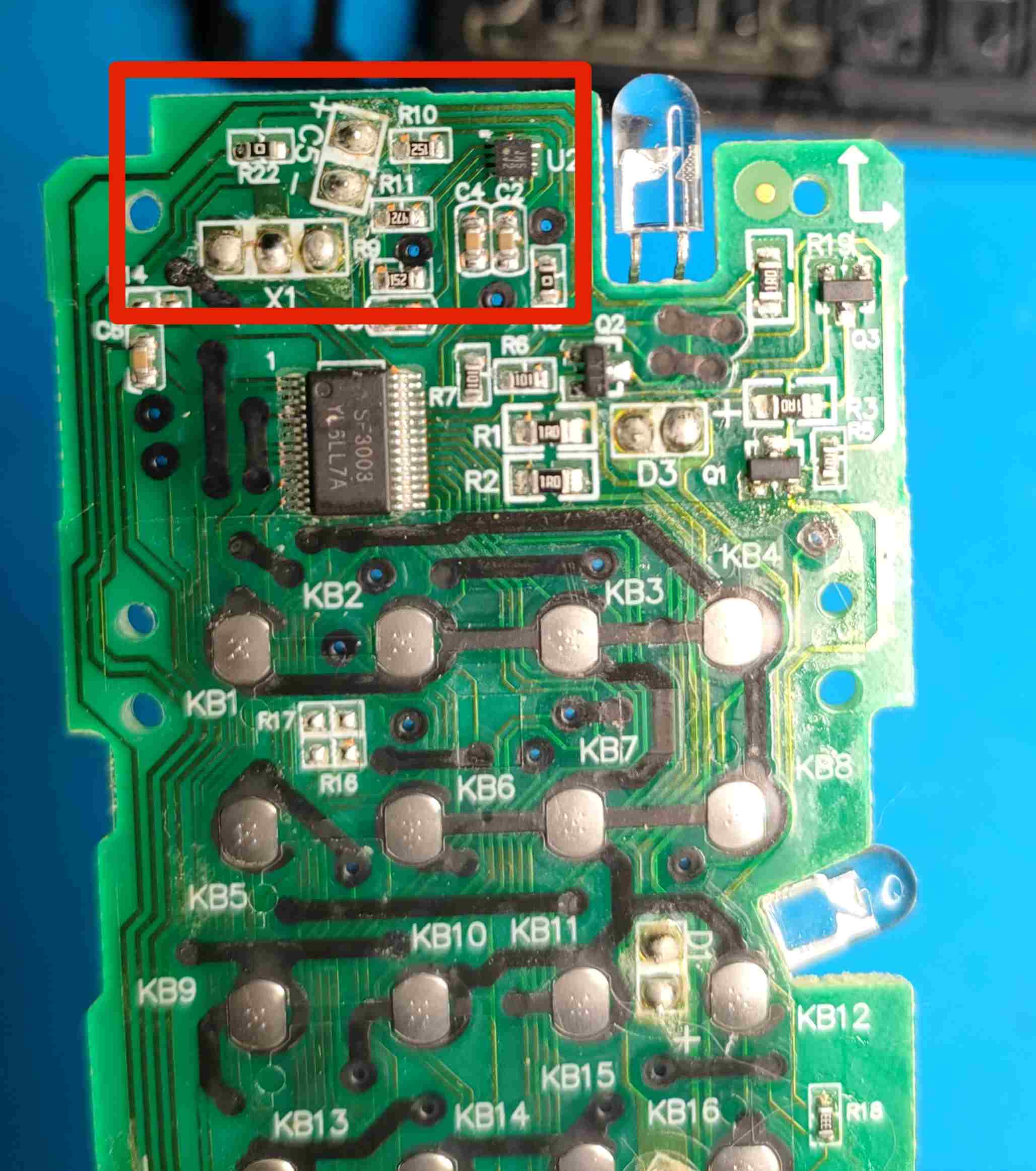

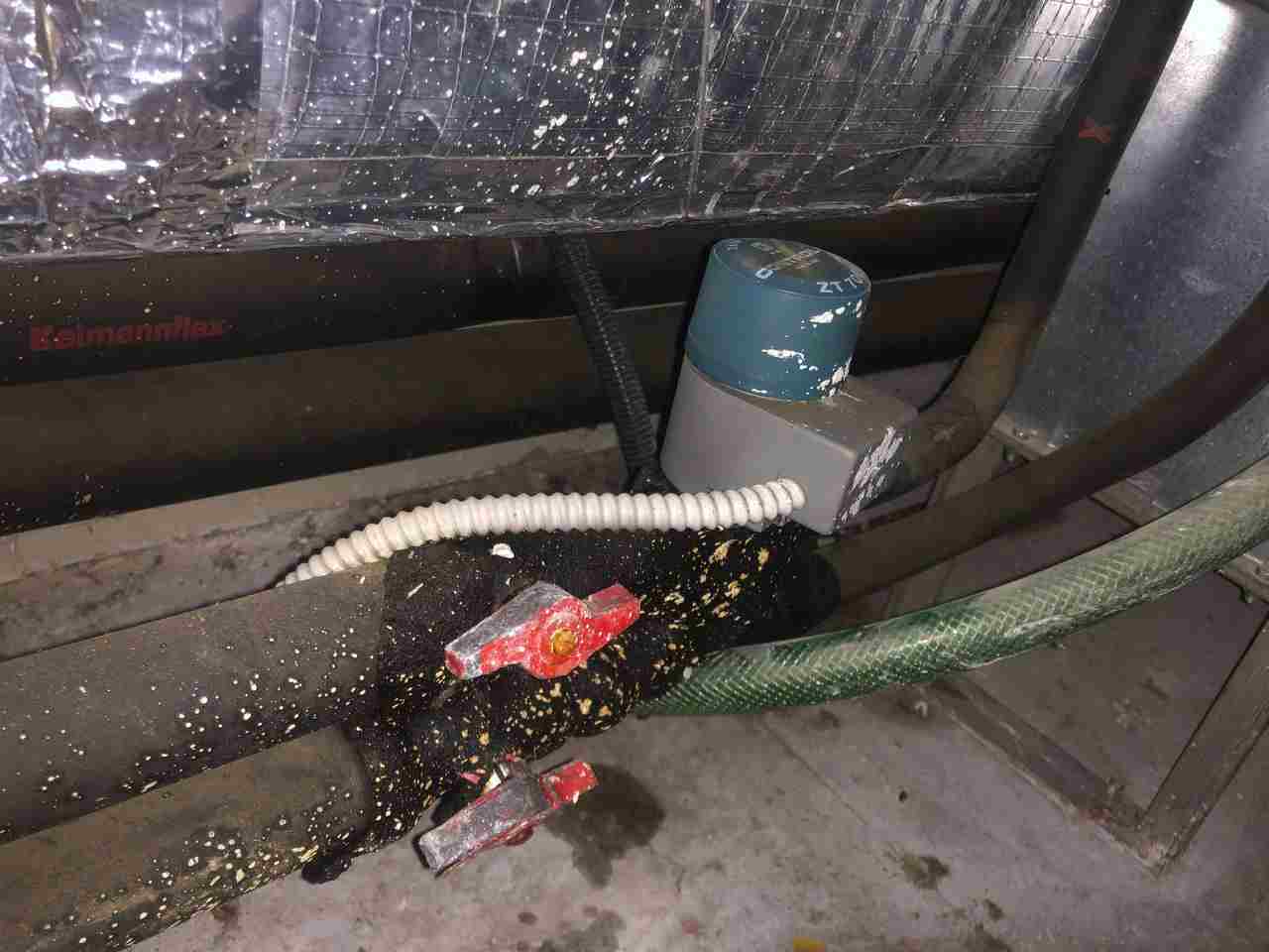

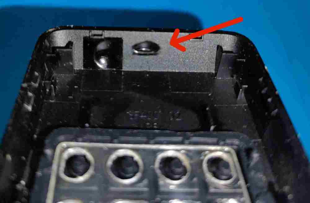

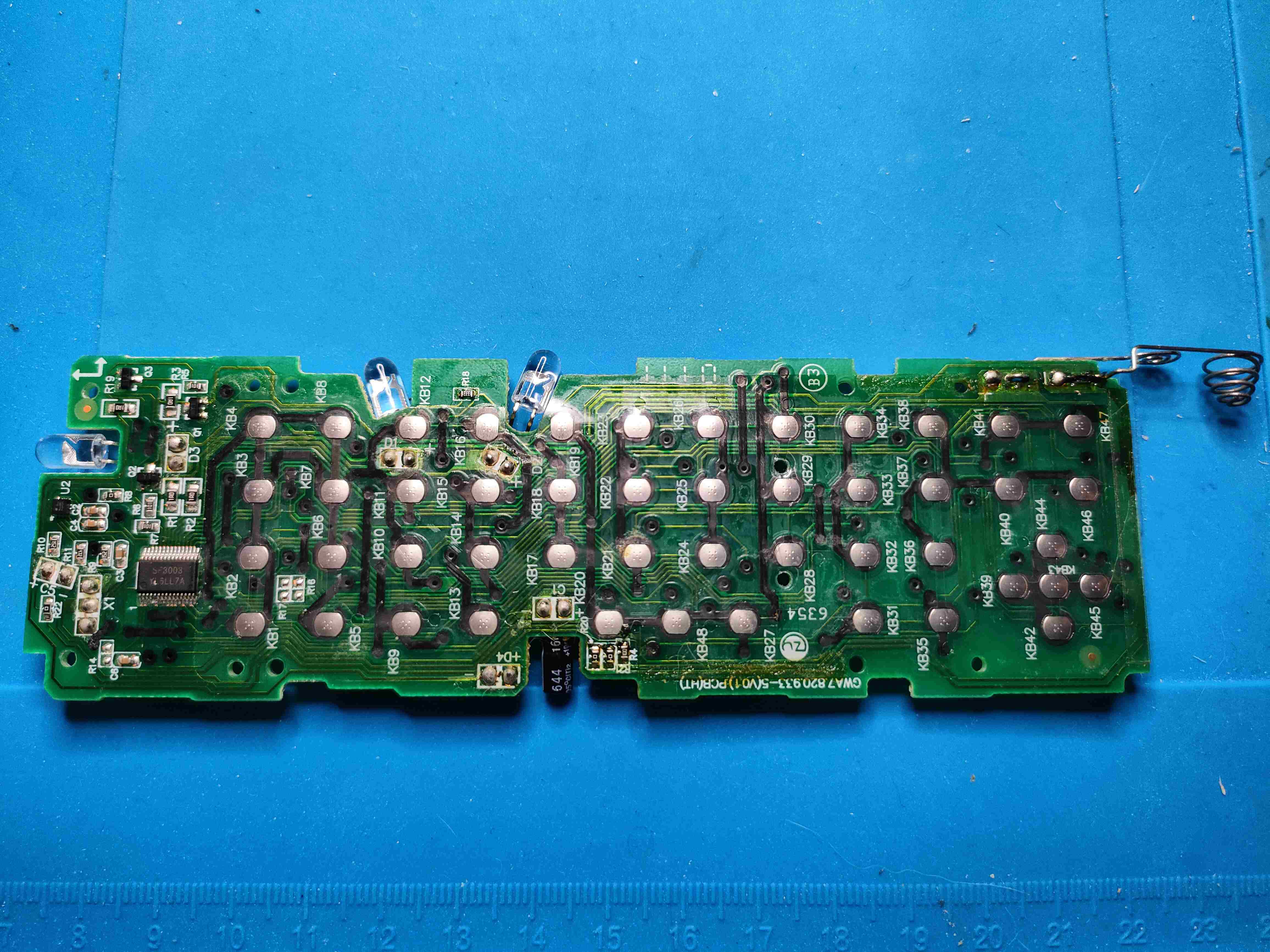

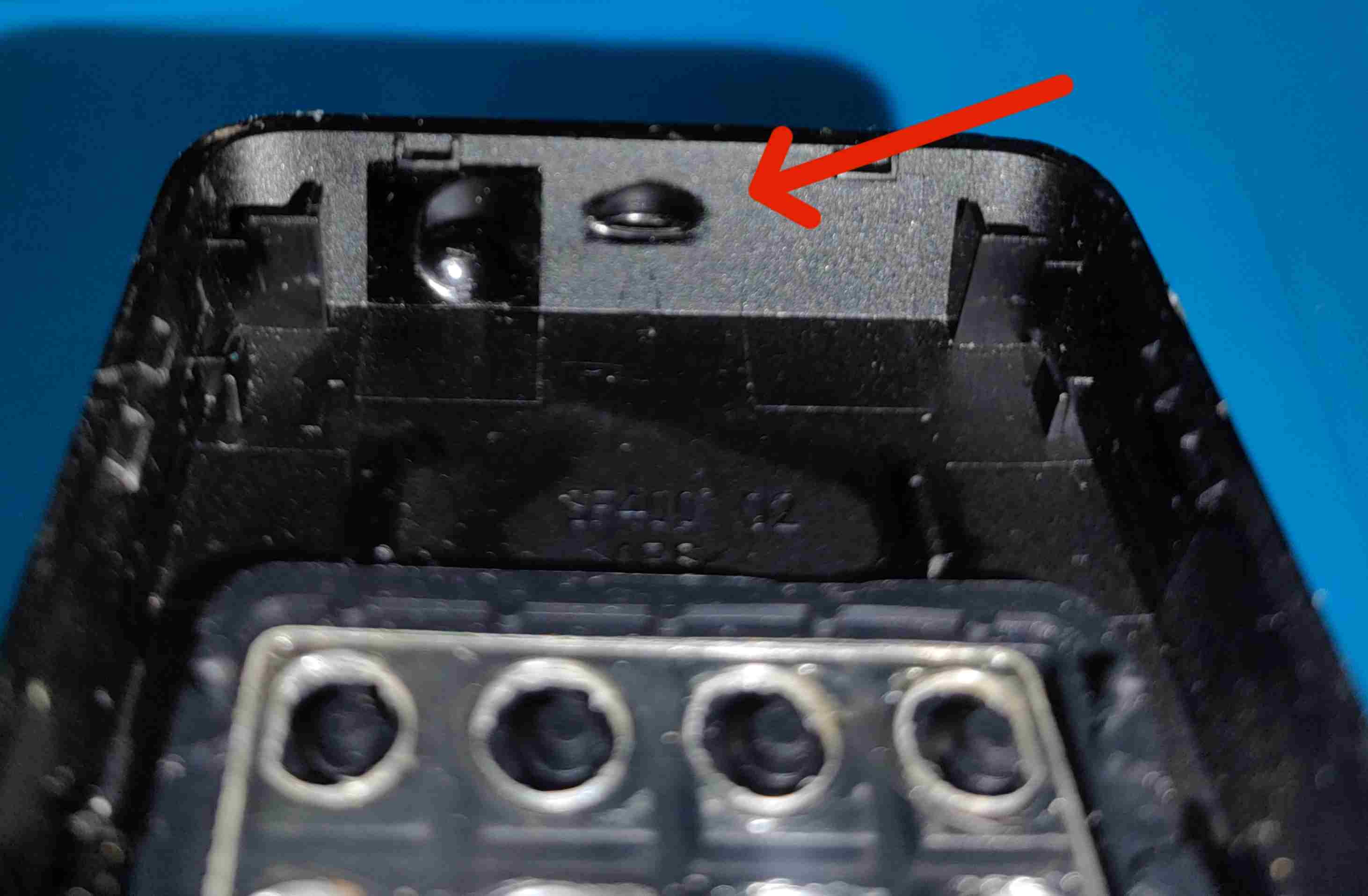

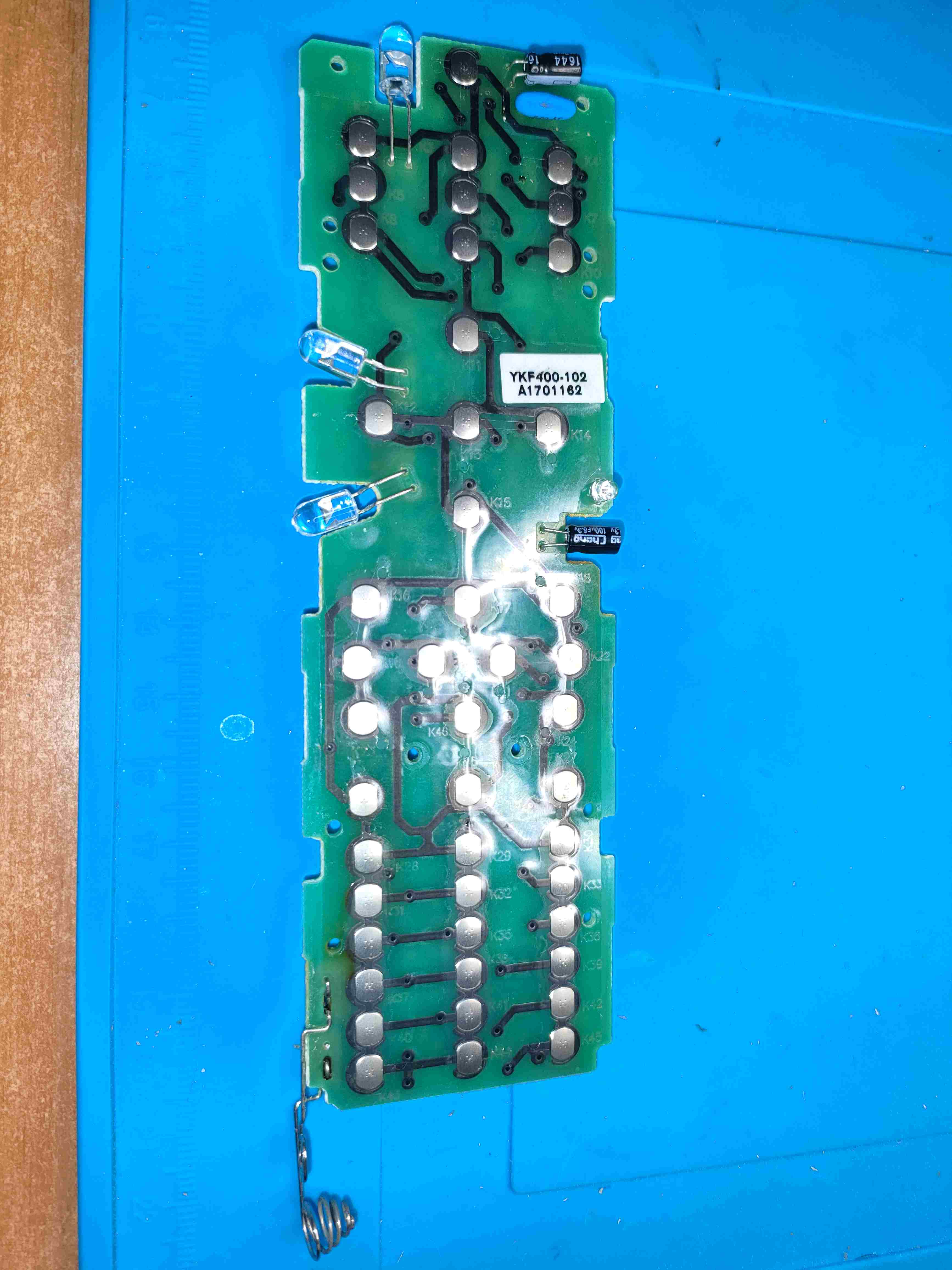

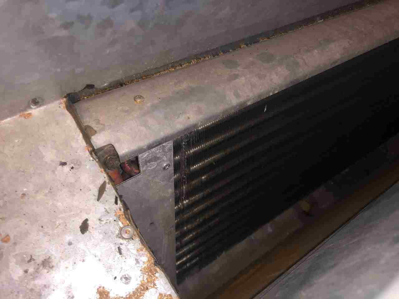

Telecomando Philips YKF400-102 non funzionante
roipnol ha risposto a roipnol alla discussione in Telecomandi
Fatto ieri, nulla -
Posso dire? stai considerando due modelli attorno alle 1000 euro... 1090 la AEG (per me buttati) e 899 la LG (peggio) A questo punto fatti una Miele base o una Asko, che sono sempre attorno alle 1000 euro. No?? Miele è fuori con una promo fino a fine luglio sul modello entry level a 799. E' completo e ha tutto quello che serve. Vasca in plastica, vero, ma basta stare attenti ad un corretto utilizzo e i cuscinetti ben dimensionati aiutano.
consumo climatizzatore più o meno usandolo in deumidificatore?midificatore?
sergio1289 ha inserito una discussione in Scaldabagno - Stufe - Condizionatori/Deumidificatori portatili
salve a tutti voi esperti del forum . pongo questo quesito che mi assilla da un po' di tempo per aver sentito voci contrastanti ce chi sostiene che un climatizzatore consuma di meno in modalità deumidificatore, mentre altri sostengono che il modalità fresco con uguali gradi e ventola al minimo si ha il minor consumo . secondo voi esperti quale è la verità? -
Telecomando Philips YKF400-102 non funzionante
Dumah Brazorf ha risposto a roipnol alla discussione in Telecomandi
Punta il led infrarosso verso la fotocamera del cellulare e guarda se lo vedi illuminarsi premendo i tasti. -
Consumi monosplit e dualsplit
messimo ha risposto a messimo alla discussione in Impianti Climatizzazione
allora ragazzi, piccola parentesi. Ho avuto modo di visionare un condizionatore haier, stesso modello che ho attenzionato, ma potenza minore. Risultato, tutta scocca in plastica leggera, senza un qualcosa che mi giustifichi una spesa di 1.000 euro. Cioè... personalmente...... a vederli da fuori sembrano tutti uguali i condizionatori. Non trovo differenza tra un haier, hisense, samsung, ferroli.... l'interno, la tecnologia, è davvero differente all'interno? -
Salve, come da oggetto ho il telecomando in questione (YKF400-102 - A1701162) della tv Philips 55PUS7100/12, da qualche gg ha smesso di funzionare, cambiate le batterie, fatta la pulizia con spray per contatti ma nulla. Aprendolo mi è sembrato che forse alcune piste nella parte superiore siano deteriorate, è la zona del pulsante di accensione, oltretutto in quel punto il condensatore elettrolitico (100mF 6.3v) sembra dare riscontro negativo al test di continuità, al contrario dell'altro identico, montato in un altro punto della scheda, ho testato anche le varie resistenze, sembra tutto ok, qualche idea? Oltretutto, nella foto della cover, indicato con una freccia rossa, mi sembra ci sia una deformazione della plastica (forse un riscaldamento) esattamente nella posizione del condensatore e di quelle piste deteriorate, di fianco il punto di appoggio del led infrarossi. Grazie mille
Problema rotazione cestello
Thomas24 ha risposto a Prs24 alla discussione in Lavatrici - Asciugabiancheria
my dear.... 30 gradi anche per il bucato grosso, me sento male povera lavatrice, la state distruggendo bisogna lavare a tutte le temperature, se devo fare uno schema semplice: - lenzuola, asciugamani, tovagliato, intimo chiaro/bianco --> Almeno 60 gradi, detersivo in polvere, programma cotone - capi di tutti i giorni in cotone o fibre miste, divisi per colore (magliette, jeans, felpe, intimo, pigiami) --> almeno 40 gradi, detersivo liquido oppure in polvere senza sbiancanti, programma cotone o sintetici/misti - stracci/pezze per pulire --> almeno 60 gradi, anche 90, detersivo in polvere, programma cotone - lana/cachemire (anche se nella composizione è solo una piccola percentuale) --> SOLO con programma apposito "lana/a mano", massimo 30 gradi, detersivo apposito per capi in lana - tessuti delicati (raso, pizzi, reggiseni, camicette ecc) --> massimo 30/40 gradi, detersivo per capi delicati, programma delicato con centrifuga bassa. -
Problema rotazione cestello
Ciccio 27 ha risposto a Prs24 alla discussione in Lavatrici - Asciugabiancheria
Ciccio 27 ha iniziato a seguire Lavatrice Ariston Hotpoint Arxxl 105 - Non parte, spazzole?
Lavatrice Ariston Hotpoint Arxxl 105 - Non parte, spazzole?
Ciccio 27 ha risposto a Franco2021 alla discussione in Lavatrici - Asciugabiancheria
👏🏼 - Oggi
Motore monofase, condensatore, collegamenti.
Livio Orsini ha risposto a TinoAle alla discussione in Motori - Generatori
Se lo hai montato come il primo schema il motore NON FUNZIONA REGOLARMENTE! -
14° di differenza è nella media. Potrebbe essere un effetto voluto per ridurre i consumi (tenendo l'evaporatore sopra al punto di rugiada per ridurre l'effetto deumidificante) per avere qualche più in più in etichetta, deumidificando meno consuma meno ma hai l'effetto che a parità di temperatura hai più caldo. Dubito tuttavia che sia questo il caso reale.
Motore monofase, condensatore, collegamenti.
TinoAle ha risposto a TinoAle alla discussione in Motori - Generatori
Ho rimontato tutto come da schema dove il condensatore è collegato al circuito ausiliario ed il motore funziona regolarmente. Domani mattina presto quando la temperatura è ancora sui 23 24 gradi provo a farlo girare con carico da 50 kg. L'altra volta ho provato con temperature di 32 gradi in pieno sole. Non vorrei mai che il caldo dell'altra volta abbia sfalsato il rilievo della temperatura alla carcassa del motore. Vi saprò dire. -
Segnale instabile pacchetti mediaset (canali 28 e 46 uhf)
Angelods97 ha inserito una discussione in Impianti TV
Salve. premetto che non sono un professionista, ma un appassionato da sempre al settore antennistica. Vorrei porre un quesito per ricevere pareri e consigli di persone più esperte e chissà magari imparare qualcosa di nuovo. Mi trovo in provincia di Trapani, in una zona servita principalmente dal ripetitore di Partanna (TP) contrada montagna. Fino ad oggi mai avuto problemi di ricezione dtt , ma , da qualche settimana sono iniziati dei problemi con la ricezione del canale 28 e 46 uhf , contenenti entrambi pacchetti canali mediaset. Problema che ho avuto modo di constatare che non riguarda me , ma tutto il vicinato. Impianto con antenna è opportuno amplificatore con filtro 5g integrato. Ho avuto modo di constatare con un misuratore di campo ( non professionale, ma comunque visualizzo valore SNR e ber ) che il segnale sul canale 28 e 46 uhf è stabile per la maggior parte della giornata, con un SNR di 26/29 db . In alcuni momenti della giornata , soprattutto di mattina , il segnale inizia ad essere instabile, e , con il misuratore di campo, noto che inizia prevalentemente ad oscillare il valore SNR raggiungendo i 18 con picchi anche di 16, con conseguente squadrettamento delle tv. Informandomi, mi è stato comunicato che non c’è nessun problema sul ripetitore mediaset dove ho puntato l’antenna. ma allora da cosa puó essere dovuto questa oscillazione di qualità, in alcune ore della giornata? Ed eventualmente come verificare di che tipo di disturbo si tratta? pensavo ad un disturbo dovuto al lte/5g, ma , anche con amplificatore con filtro integrato da lo stesso problema. Ho avuto soltanto modo di analizzare uno spettro ( con uno strumento peró non professionale, da premettere) peró in un momento della giornata in cui avevo un ottimo segnale esente da oscillazioni,e lo spettro infatti è risultato pulito e corretto) accetto pareri e consigli su cosa potrebbe causare ció, ed eventualmente come risolvere Grazie -
pigroplc ha iniziato a seguire Motion
il consiglio è quello di creare un blocco che incapsula tutti i richiami dei blocchi di cui hai bisogno, quindi poi pilorare i singoli flag di input come desiderato. se hai dimestichezza con SCL ti consiglio di cercare nei passato una discussione che contiene questo file "MC_All.scl". Se invece sei più avvezzo al KOP ti fai una chiamata per ogni segmento dichiarando un oggetto di tipo asse nei parametri di ingresso. NB tutti i blocchi MC devono sempre girare, tutti i bit di "execute" lavorano sul fronte RTANNE IL MC_POWER che deve stare sempre alto.
Livio Orsini ha iniziato a seguire Stringa di programma per diagnostica plc
Stringa di programma per diagnostica plc
Livio Orsini ha risposto a Johnny T. alla discussione in PLC Omron
Solitamente nei sistemi di controllo la lampada CCZ (Computer CraZy), ovvero l'indicatore di guasto generico è a logica inversa. Si usa una lampada verde ACCESA, che signigica chi il sistema lavora in modo corretto. In caso guasto, che si lo Hw o che il programma sia andato a donne di facili costumi, la lampada si spegne, segnalando che il sistema NON sta lavorando correttamente. Le metodologie per ottere questa segnalazione sono di vario tipo in funzione dello HW impiegato. Comunque la più comune è del tipo Watch Dog. Se il dispositivo dispone di un Watch Dog si usa quello di sistema. Altrimenti si deve usare un Hw esterno, tipo monostabile con ritardo che si mantiene alto se, e solo se, ad ogni ciclo viene rinfrescato da un impulso; ad esempio un uscita impulsiva accoppiata tramite condensatore, così che se l'uscita si blocca alta non ha effetto. Oltre alla lampada accesa, si sfrutta il medesimo segnale per mettere in sicurezza le uscite, ad esempio, tagliando il 24V che le alimenta. -
FABIOBOR ha aderito alla comunità
Lavatrice Ariston Hotpoint Arxxl 105 - Non parte, spazzole?
Franco2021 ha risposto a Franco2021 alla discussione in Lavatrici - Asciugabiancheria
-----------------RISOLTO!!!!!!!!!!!!!!!!!!!!!!!!----------------------------- Sostituite le spazzole ed è ripartita a funzionare alla grande!!!! GRAZIE Stefano per il prezioso supporto!!! -
Temperatura sopra lo split: 28°C Temperatura in uscita: tra i 13,3° e i 14°C Temperatura impostata: 22°, funzione cool, ventola al massimo
Problema rotazione cestello
Prs24 ha risposto a Prs24 alla discussione in Lavatrici - Asciugabiancheria
Maglie,biancheria,asciugamani,accappatoi. Sapone liquido(quello in polvere lo consigliano dai 40 in su altrimenti non si scioglie).comunque cerco di riempire abbastanza il cestello ed è la prima volta in 4 anni che ho questo problema -
Acqua di condensa Samsung WindFree
mgaproduction ha risposto a mgaproduction alla discussione in Guasti/Problemi Climatizzazione
Grazie mille Alessio. Ne deduco, siccome non sono un fan sfegatato dello smanettamento di queste cose, che continuo a tenere le mie temperature climatiche che più mi aggradano e non mi pongo più il problema della poca acqua di condensa... comunque continuo a trovare un pochino strano che da 2 gg a questa parte, tenendo accesi gli split mediamente solo da dopo pranzo in avanti, non abbia fatto nemmeno una goccia di condensa, visto che ho svuotato il bidoncino per fare la verifica. -
Acqua di condensa Samsung WindFree
Alessio Menditto ha risposto a mgaproduction alla discussione in Guasti/Problemi Climatizzazione
Questo perché non sarebbe il suo lavoro, il deumidificatore portatile toglie umidità praticamente senza variare la temperatura, evaporatore e condensatore sono attraversati dalla stessa aria, quindi c’è un sostanziale pareggio di temperatura, uno split non può fare perché è costretto a fare passare aria SOLO attraverso l’evaporatore freddo, non la può riscaldare perché la parte che riscalda è appesa fuori al muro, quindi volenti o nolenti la temperatura in casa scende, piano ma scende, e se lo tieni acceso a lungo alla fine in casa c’è freddo. -
Acqua di condensa Samsung WindFree
Alessio Menditto ha risposto a mgaproduction alla discussione in Guasti/Problemi Climatizzazione
La funzione de umidificazione nei vecchi clima era tenere compressore msssima potenza e ventola split VELOCITÀ MINIMA: l’idea è che con la ventola al minimo e l’evaporatore che fa il massimo di freddo possibile, si condensa il più possibile l’aria che attraversa lo split. In Cool imposti una temperatura e il clima va avanti a oltranza finché non raggiunge la temperatura che hai impostato. Far fare a un clima la deumidificazione è un po’ come chiedere ad uno scaricatore di porto (non si offendano gli scaricatori di porto) di lavorare all uncinetto, sicuramente impara anche lui, ma forse per l’uncinetto è più adatta una suora orsolina che lui, e per contrario la suora farebbe fatica a lavorare al porto, ossia se in casa vuoi deumidificare, molto meglio prendi un deumidificatore portatile, costa poco, deve fare solo quello e lo fa anche molto bene. Poi siamo arrivati alle funzioni estreme, altrimenti il mercato si ferma perché vogliamo sempre funzioni ultra techno, e hanno creato un ibrido che è la deumidificazione con imposta di temperatura, che penso si risolva semplicemente non tenendo la ventola split al minimo, ma un po’ più veloce. Il concetto che vedo di prende molto dí deumidificare, resta sempre legato alle condizioni che ti ho detto inizio pagina, dettate dal diagramma di Mollier, anche nel 2025 le condizioni restano quelle vecchie, con grande frustrazione di chi vuol riscrivere la Termodinamica, la condensa viene SE DEVE venire, se ci sono le condizioni per crearsi, più o meno in quantità, indipendentemente dalla macchina che usi, c’è poco da capire insomma. Noi siamo abituati a vedere tanta acqua venire giù dallo split perché al 99% le condizioni sono quelle perché si formi, poi ci sono altre più rare condizioni nella quale non si forma, e se si indaga meglio si scopre l’ovvio, o che lo split raffredda poco, o che c’è poca umidità relativa, o che c’è più freddo del necessario, insomma si scopre che il mistero in realtà non è un mistero. -
Consigli per impianto FANCOIL che non raffresca piu' / raffresca a ZONE...
asbestomolesto ha inserito una discussione in Guasti/Problemi Climatizzazione
Salve, Premetto che sto parlando di un impianto installato negli anni 90, che ha sempre funzionato egregiamente, tra alti e bassi, fino a qualche mese fa, e' un impianto centralizzato di una enorme struttura che adesso stanno ristrutturando (e noi ci troviamo qui dentro comunque, in una zona dei locali). La ristrutturazione ha previsto un nuovo gruppo motori / compressori / "quel che fa funzionare i fancoil" che e' stato agganciato al vecchio impianto. Ci dicono che l'impianto di circolazione dell'acqua fredda e' attivo e funzionante in tutte le parti dello stabile (che e' a tre piani etc. etc. e noi siamo al piano terra), ma il problema e' che i nostri fancoil sono caldi. Stanno a circa 24, 25 gradi, con qualche differenza tra uno e l'altro. I tecnici della ristrutturazione ci hanno spiegato che potrebbero essere le elettrovalvole bloccate e che loro le hanno eliminate / bypassate in tutto il resto dell'impianto. Noi le abbiamo, vanno a 24V e sono queste cose blu che si vedono in foto. Ma non riusciamo a capire se sono aperte o chiuse. Io penso di si perche' la 24V di comando gli arriva (sono calde, presumo siano alimentate) e i due tubi (presumo mandata / ritorno) sono alla stessa temperatura. Ma il radiatore di per se' non e' sicuramente freddo. C'e' una valvola di spurgo, abbiamo provato ad aprirla: e' uscito un po' di liquido sporco e nero, sicuramente un poco di aria, ed un po' di acqua sporca, la temperatura dei fancoil e' immediatamente scesa a circa 18 gradi! Ma dopo aver richiuso quella valvolina... e' tornata a 25 gradi come se la circolazione dell'aria fosse bloccata. Non riusciamo a capire di che problema si tratti. alcuni fancoil sembrano piu' freddi di altri, uno e' ben fresco, misuriamo 18 gradi sul radiatore, altri sono a 25. Non sappiamo neanche se sia possibile sganciare a mano quella elettrovalvola blu (sembra ruotare piu' o meno liberamente), presumiamo che sganciandola pero' possa restare chiusa del tutto. Oppure va "aperta" meccanicamente con qualcosa che non sappiamo, una flangia o altro. La preoccupazione e' che sganciandola possa perdere acqua. Qualche idea? PS I tecnici della ristrutturazione non possono aiutarci perche' loro si occupano della ristrutturazione degli altri piani, e per sistemare il ns "guasto" abbiamo aperto un ticket presso l'ente che ci ospita qui (c'entra l'universita') ed i tempi sono ovviamente lunghi e casuali. Stiamo crepando di caldo e rischiamo di non poter lavorare in estate a causa di cio'. Non entro nei dettagli... Grazie per qualsiasi consiglio Gabriele -
Acqua di condensa Samsung WindFree
mgaproduction ha risposto a mgaproduction alla discussione in Guasti/Problemi Climatizzazione
Scusatemi ma su certe partite sono duro ci comprendonio 😬🙄. Quindi : -> cool : imposto la temperatura e l'impianto raffredda (e deumidifca) fino a temperatura impostata ? -> dry : deumidifica ma non si sa bene se e come regola temperatura ? E quindi lascio i miei soliti circa 26/28° e vado bene lo stesso? Io ricordo che 2 o 3 anni fa affittai un B&B al mare in meridione dotato di condizionatori (non chiedetemi marca modello ed età perchè a tutto pensavo fuorchè a loro 😅). Ebbene, visto il caldo spaventoso che c'era e vista la mia propensione a non tenere temperature da pinguini, un giorno li impostai come deumidificatori e al mio rientro verso sera, praticamente sembrava di stare al polo nord dal freddo che faceva... Da li la mia "titubanza" ad usare la funzione di deumidificazione... -
Domecar82 ha aderito alla comunità
Problema caldaia vcw 240 Vaillant
Leone2285 ha risposto a Antonio Impieri alla discussione in Guasti/Problemi Riscaldamento
Forse con un cacciavite a percussione. -
Cuscinetto impossibile da cambiare
mariomultimedia ha risposto a mariomultimedia alla discussione in Lavatrici - Asciugabiancheria
Perché? I detersivi a polvere che problemi hanno con le temperature?
