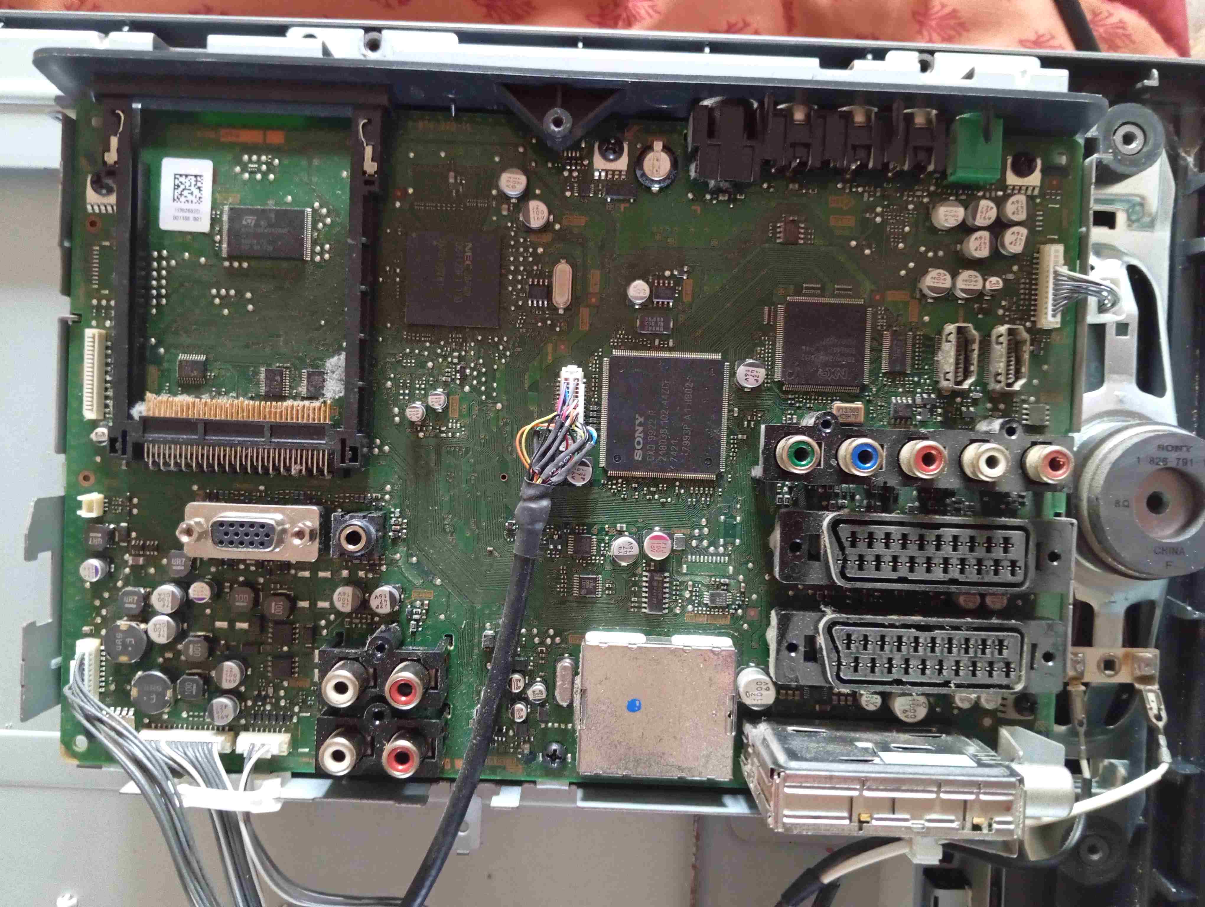

  1. Nell'ultima ora
  2. Butra
    Sony bravia kdl 32 P 3020 completamente spento
    Giuste le sue osservazioni ma quando non si ha molto tempo da dedicare e si vorrebbe risolvere velocemente si tenta....la main è indicata per il tipo di pannello ...se poi si aggiunge che non sono molto esperto e non ho schema....e comunque una sfida...troppo facile portarla in assistenza. comunque grazie del suo contributo. Ora sul connettore c6200 ci sono i 3,3 v dello stand by e poi più nulla...nessuna tensione al connettore 8 anche con la main nuova....
  3. Butra
    Sony bravia kdl 32 P 3020 completamente spento
    Giuste le sue osservazioni ma quando non si ha molto tempo da dedicare e si vorrebbe risolvere velocemente si tenta....la main è indicata per il tipo di pannello ...se poi si aggiunge che non sono molto esperto e non ho schema....e comunque una sfida...troppo facile portarla in assistenza. comunque grazie del suo contributo. Ora sul connettore c6200 ci sono i 3,3 v dello stand by e poi più nulla...nessuna tensione al connettore 8 anche con la main nuova.... Chiedo scusa al piedino 8 sul connettore
  4. salvo355
    Hisense H39A5620 no video
    quel difetto dovrebbe essere causato da qualche convertitore dc dc
  5. Livio Orsini
    sonda 4-20 mA su plc logo 8.4 non funziona
    Dovresti anche scrivere come hai risolto. Oltre a poter essere d'aiuto per altri utenti, è una sorta di ricompensa per chi a speso tempo per aiutarti.
  6. Livio Orsini
    Problemi con CX_One e Win 10 - 11
    Peccato che poi le nuove periferiche non saranno riconosciute. Ad esempio se nel 2026 acquisti una nuova stampante, probabilmente non potrai usarla con Win 10
  7. Oggi
  8. salvo355
    impianto off grid con inverter in rete
    salve a tutti vorre realizzare un piccolo impianto fotovoltaico di circa 3kw a casa mia vorrei sapere se possibile collegare l'inverter in rete senza un contratto con il gse in modo da swicciare in automatico in base alla necessità e fattibile ? non vorrei usare un ats
  9. acquaman
    Problemi con CX_One e Win 10 - 11
    Pensavo un altro millennium bug o qualche altra sciagura, va bene così i sistemi rimarranno stabili e più nessun problema da aggiornamenti.
  10. viper 1965
    sonda 4-20 mA su plc logo 8.4 non funziona
    Risolto tutto, grazie ancora per le delucidazioni, è stato un piacere Saluti
  11. Non è questione di aiuto, è che non si può fare. Bisognerebbe almeno conoscere le caratteristiche tecniche di quella scheda di controllo. Dipendesse solo dal motore si potrebbe anche fare, anche se poi disporresti solo del 57% circa della sua potenza originale. Il problema è la scheda che non è prevista per lavorare a 230V monofase; almeno stando alle informazioni di cui disponiamo.
  12. Livio Orsini
    Problema regolazione 0…10VDC
    Dalle informazioni che dai ci vorrebbe la sfera di cristallo di Harry Potter.😀 La causa più probabile è una differenza tra gli zero volt dei diversi dispositivi. Dovresti dare più informazione sui dispositivi (marca e modello) e pubblicare uno schema di come li hai collegati.
  13. mistertv
    TV LG 50LF580V accensione compare logo LG e rimane fisso
    Nella eprom ci sono i dati del pannello se l'hai messa vuota non te lo riconosce e si vede al contrario, il firmware di stby invece sta nella emmc e lo ricarichi con il programmatore avendo il file a disposizione. Per sbloccare comunque il televisore da questa condizione occorre il telecomando di servizio e sapere come fare senza sostituire o programmare nulla. In laboratorio si fa.
  14. Buongiorno, Vorrei installare un nuovo termostato Biticino Smarther al posto del vecchio crono termostato a pile. Ho una Caldaia Vaillant ecoTECH pro. Chiaramente dovrò portare fase e neutro al termostato, ma non dovrebbe essere un problema. Quello che invece non capisco è se è corretto collegare i due fili (24V) che azionano la caldaia al punto 10 (termostato ambiente) o al punto 11 BUS (centralina/termostato ambiente digitale). Mi interessa solo che il termostato avvi la caldaia, non mi serve che comandi anche la temperatura della caldaia o altro. Allego le foto del manuale della Caldaia e del termostato. Ringrazio in anticipo chiunque trovi il tempo di aiutarmi.
  15. Stefano Dalmo
    Riflusso acque di scarico dal lavandino cucina
    E una valvola anti reflusso fognario condominiale , no ?
  16. lillyrope
    Sostituzione Seko LT 603
    Ciao! Sì, il Seko LT 603 potrebbe essere indicato con nomi diversi nelle tabelle comparative, tipo "LT Terraneo 603" o semplicemente "LT 603". Per i colori dei fili, è possibile che chi ha costruito la casa abbia usato colori non standard, succede spesso. Confronta le funzioni dei fili (comune, fonica, suoneria, ecc.) con lo schema del citofono universale che hai preso.
  17. Stefano Dalmo
    Candy CD 1L38--02/T va in allarme e scarica con pulsante off
    Se riesci ad arrivare al tubicino che va dal pozzetto al pressostato , sgancia questo dal pozzetto e soffia verso il pressostato , magari se hai modo , controlla se cambia di stato il funzionamento tra i contatti . , poi vorrei capire , scarica solo , nel senso che fa solo quello all’infinito ?
  18. Buongiorno. Desideravo un chiarimento per il montaggio di due pulsantiere Urmet 2 voice; queste pulsantiere vanno messe una all'ingresso del cancello e l'altra al portone della palazzina. Per collegare le due pulsantiere in modo che se suonano dall'esterno oppure dal portone interno comunicano con l'utente chiamato, necessita inserire l'interfaccia di colonna 1083/50? Grazie
  19. Stefano Dalmo
    Errore lavastoviglie Whirlpool 3B19
    Guarda sui lati nella zona alta , prima della guarnizione . ci sono due fori uno per lato e all’interno le teste delle viti a croce .
  20. Maurizio Colombi
    Installazione termostato Biticino Smarther
    Mi dispiace, ma hai sbagliato sezione. Stai parlando di un termostato e non di un PLC. Per favore riproponi la tua domanda nella sezione adatta, riceverai sicuramente buoni consigli. Grazie. DISCUSSIONE CHIUSA
  21. dom600enico
    Guasto nexus - riceve ma non trasmette
    Sicuro di avere credito?
  22. NovellinoXX
    Batterie al litio 3,6v e parametri efficienti
    Con quei valori di resistenza interna sono da buttare.
  23. prezio75
    TV LG 50LF580V accensione compare logo LG e rimane fisso
    Alla fine ho risolto con una scheda di seconda mano trovata a poco
  24. Ciccio 27
    Errore lavastoviglie Whirlpool 3B19
    Sicuramente è quello. Come si sfila lo puoi vedere solo tu, forse ci sono un paio di viti che la fissano sotto al piano o a fianco ai mobili.
  25. reka
    Riflusso acque di scarico dal lavandino cucina
    però mettere un coso così sullo scarico vuol dire mandare in pressione la propria colonna quando ci sono sti riflussi. se avviene spesso non la vedo bene come cosa
  26. Ciccio 27
    Candy CD 1L38--02/T va in allarme e scarica con pulsante off
    E questo non può raccogliere dell'acqua che gocciola da qualche manicotto crepato o allentato, e che fa scattare un possibile galleggiante di protezione? 🤷🏻‍♂️ Eppure non vuoi continuare a sfilare per vedere meglio... 🤷🏻‍♂️
  27. piergius
    Riflusso acque di scarico dal lavandino cucina
    Prima di tutto : la Colonna di Scarico ha lo Sfiato in cima ? In caso contrario le modifiche potrebbero causare altri danni . - Sarebbe utile realizzare uno Sfiato nel punto in cui la Colonna di scarico esce dall' Edificio . Attenuerebbe la Pressione fornendo una via di sfogo in più all' acqua che risale . - Invece di ripetere ogni volta tutte queste operazioni, potresti interporre un Rubinetto a sfera in PVC di quelli da incollare ( senza filettatura interna ) tipo questo : sulla cannetta tra Sifone e Scarico a muro . - Buona giornata !
  1. Carica più attività
