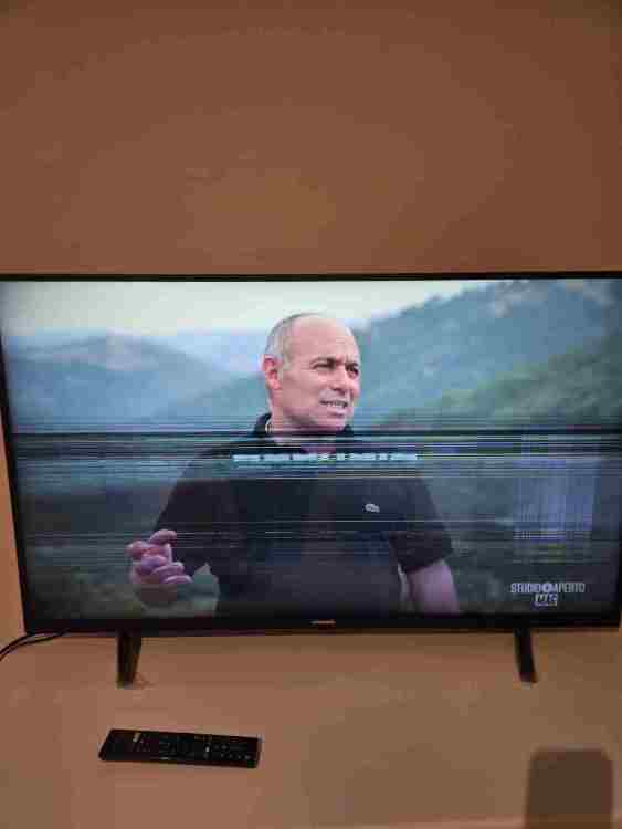

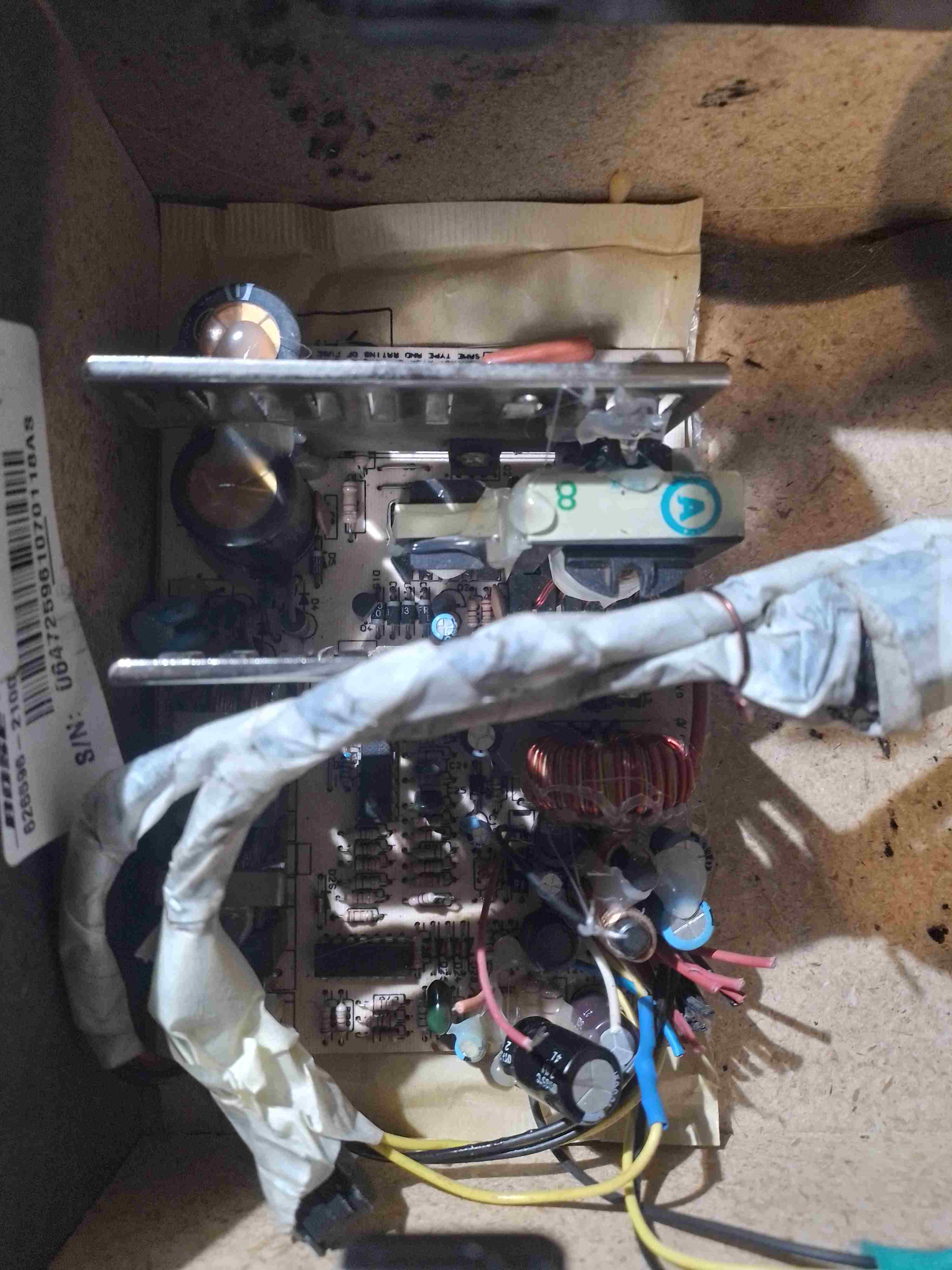

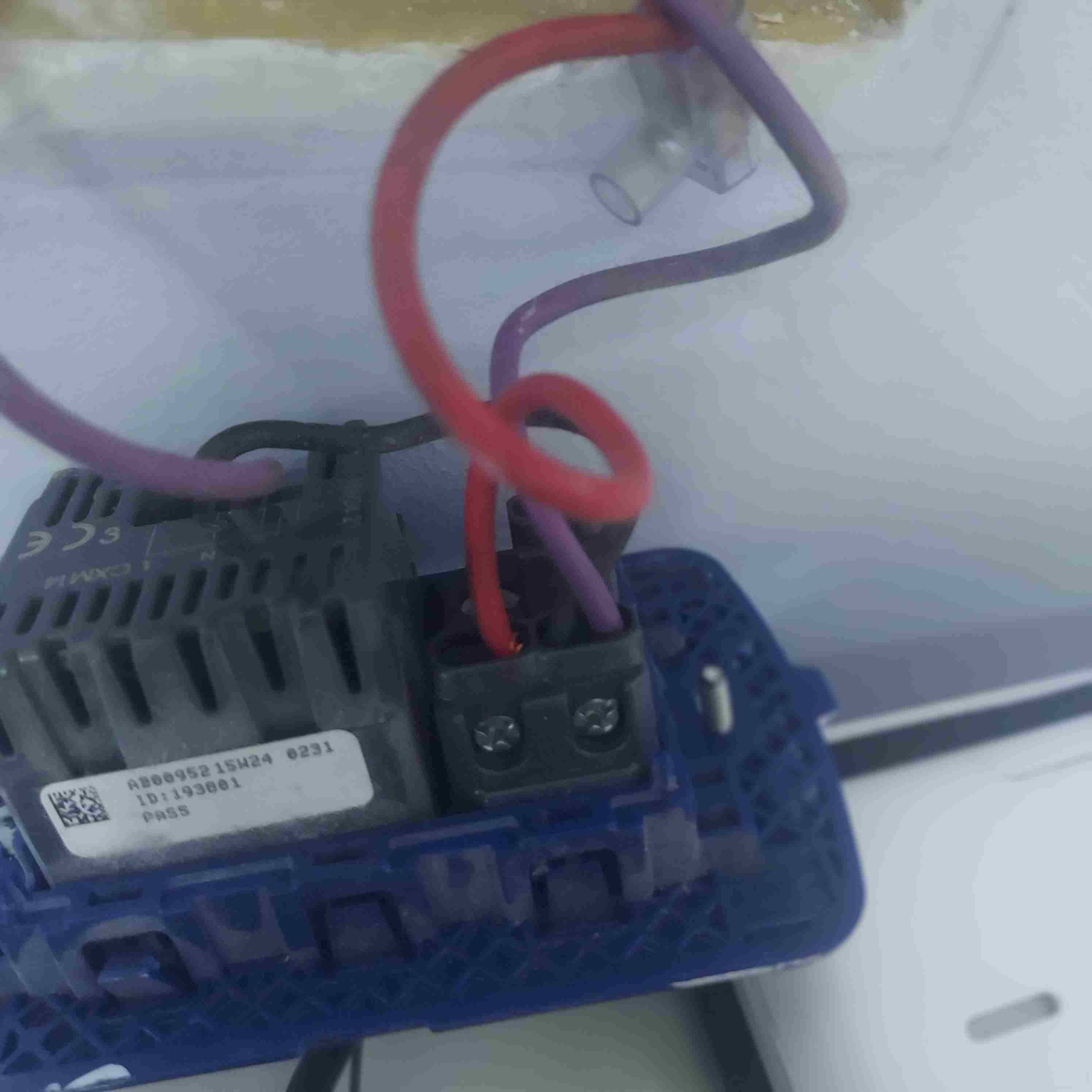

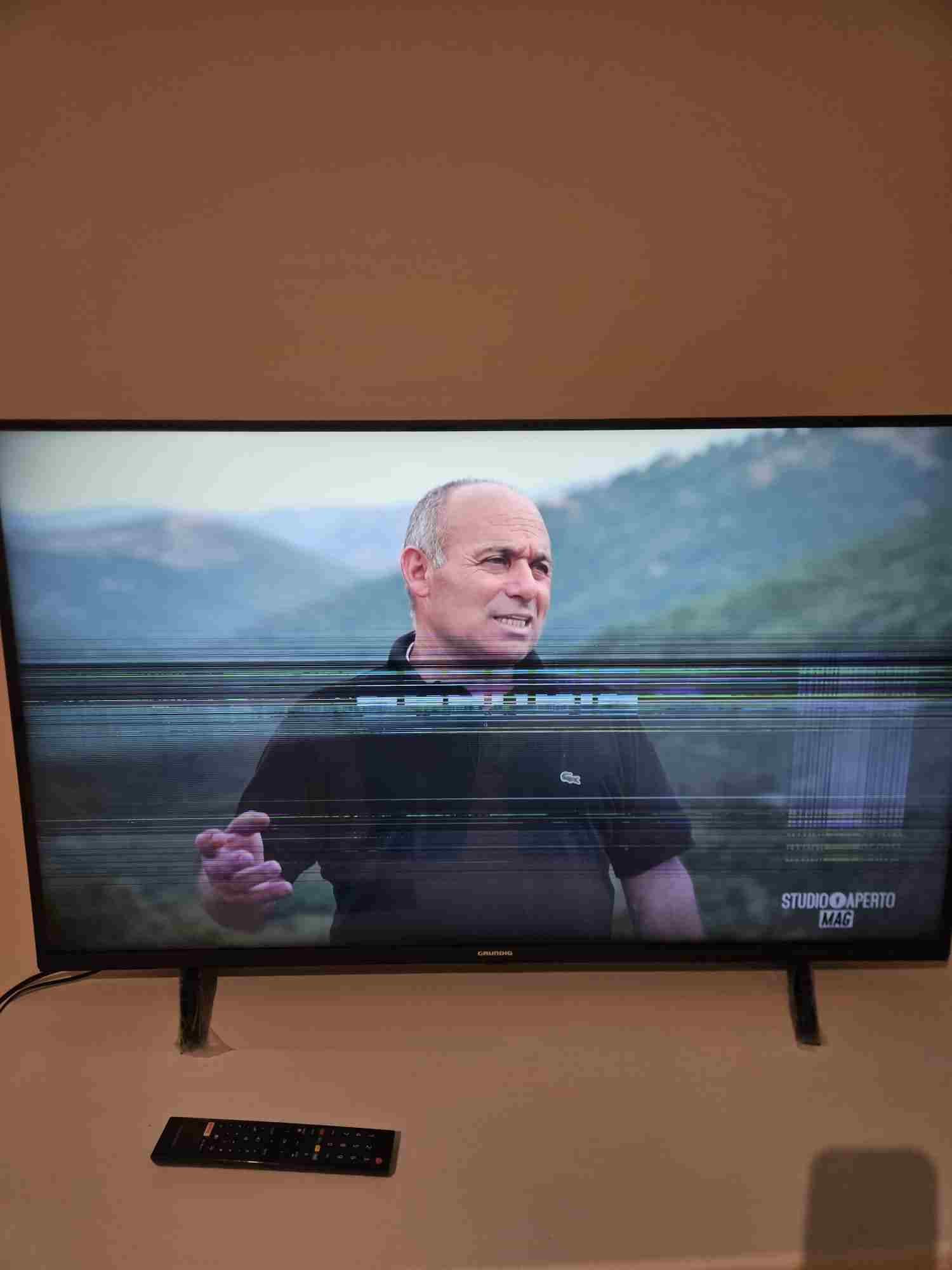

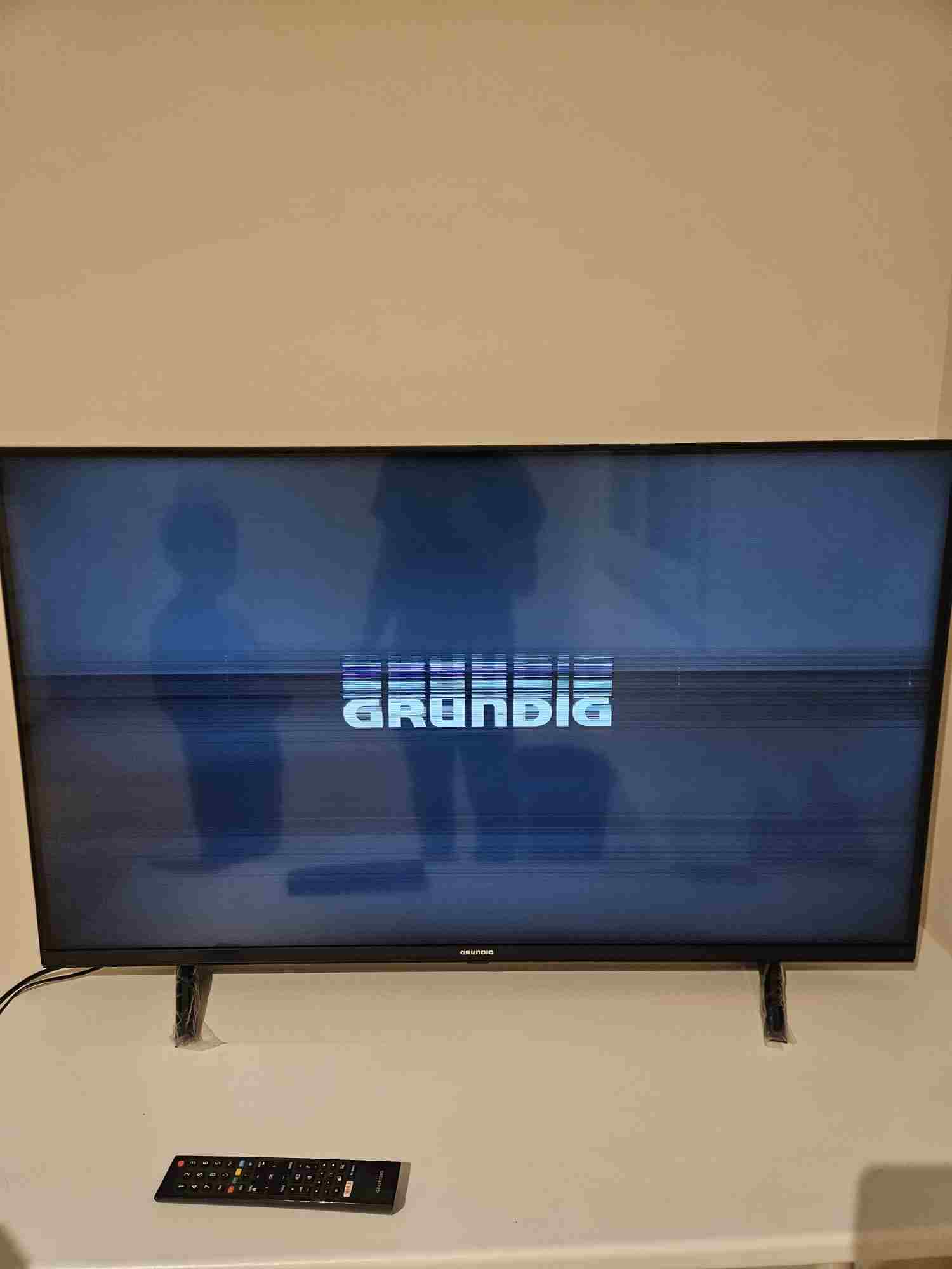

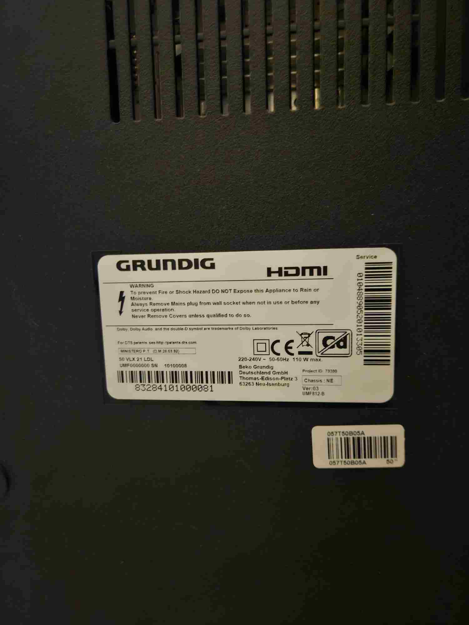

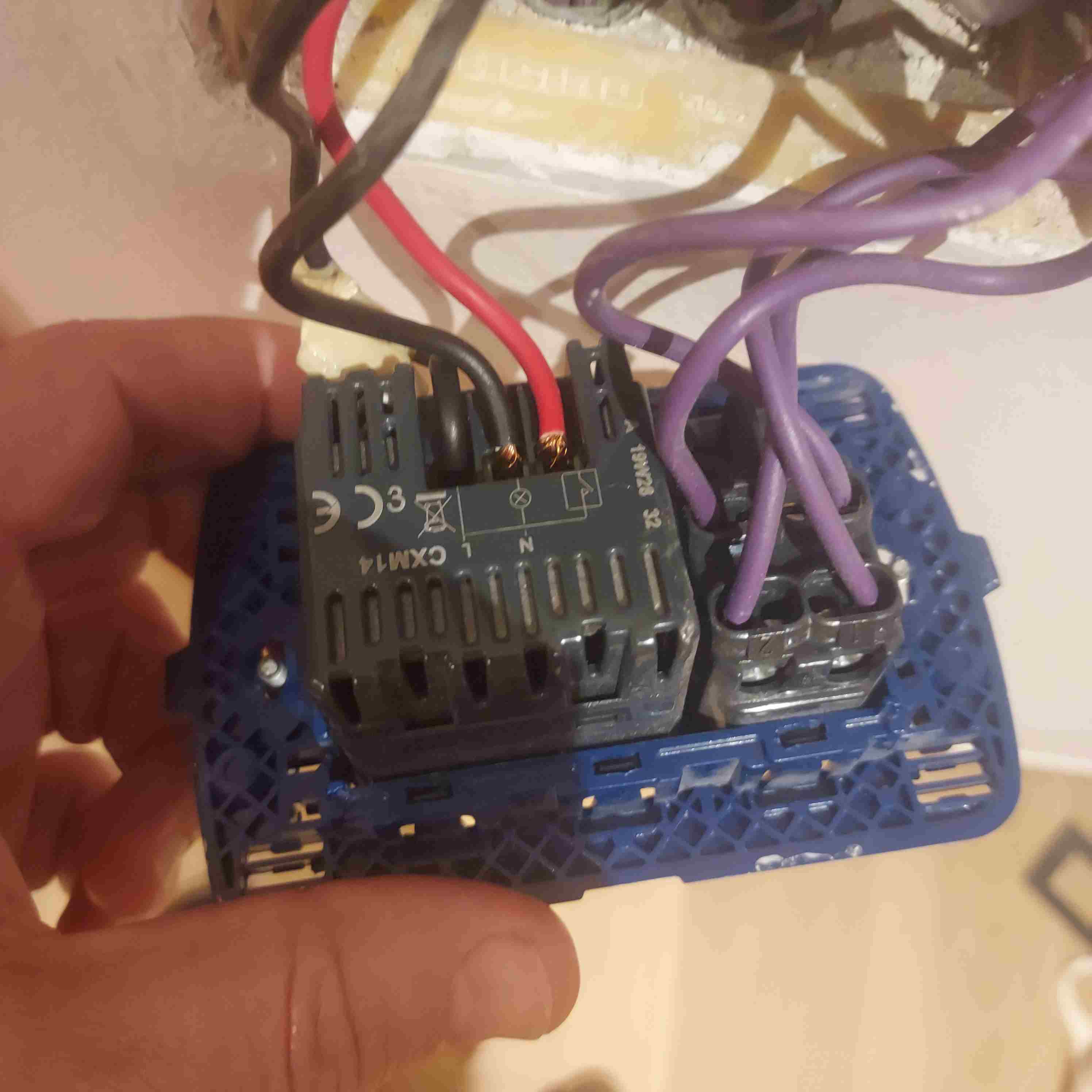

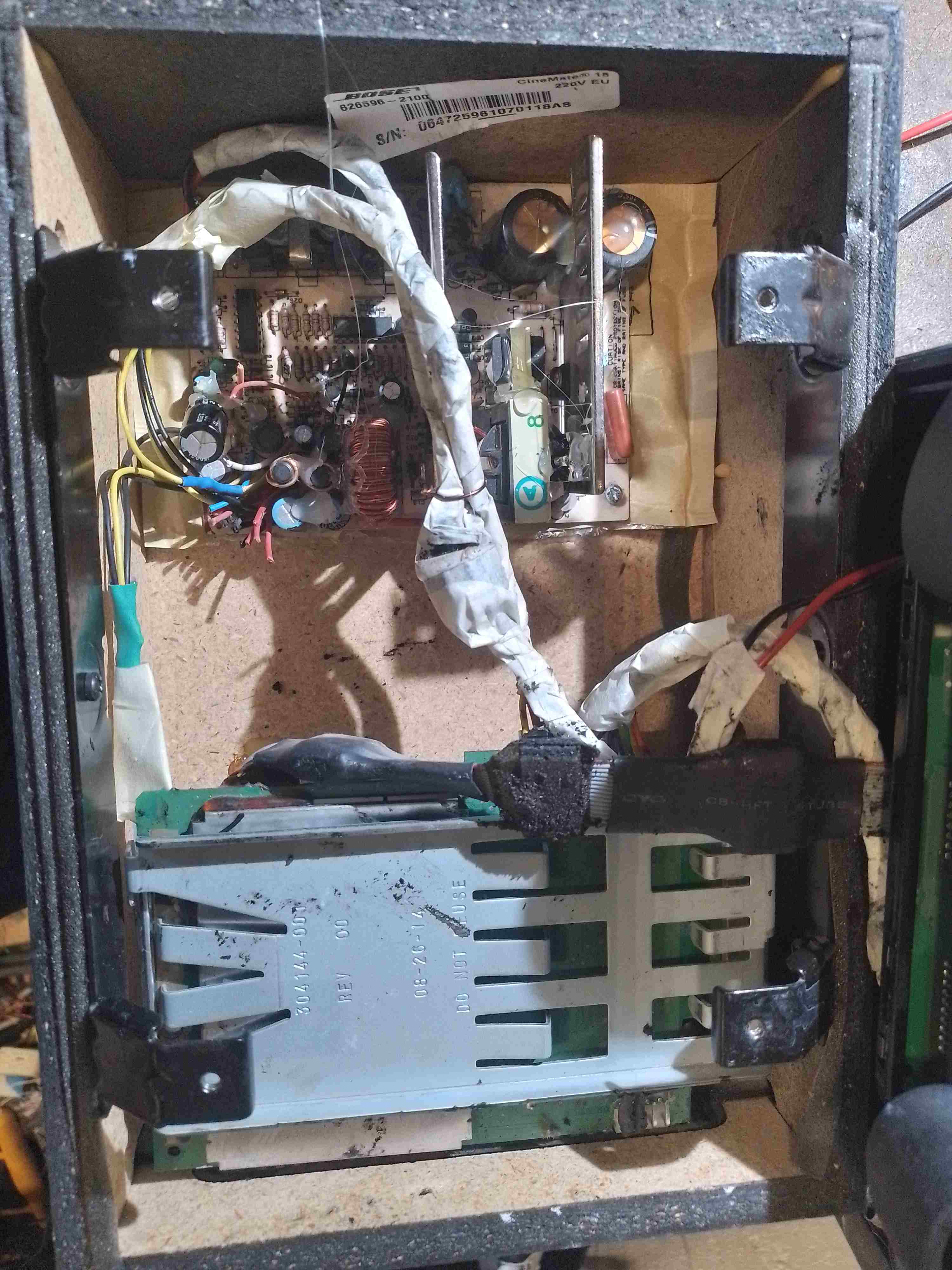

Impianto DTT su due piani
GattoMontanaro ha risposto a GattoMontanaro alla discussione in Impianti TV
Cercherò in internet allora, negozi con questo materiale a portata di mano non ne ho. Si sapevo che era la cei 100-7, intendevo dire che non si trova in rete. Grazie di tutto snipermosin, sei stato molto gentile ed esaudiente. Quando finirò il lavoro, farò sapere il risultato finale. -
Giuseppe-Carb ha iniziato a seguire BOSCH ERRORE 19
Impianto canalizzato da acqua a GAS
giorgio17 ha risposto a Altorn91 alla discussione in Impianti Climatizzazione
Forse il costruttore ha bisogno di fare un corso di aeraulica. -
Max Dilo ha aderito alla comunità
- Oggi
Corrente Costante per Elettrolisi Dermatologica
Claudio F ha risposto a Robdematt alla discussione in Apparati, Schemi & circuiti
La mettiamo che la pelle delle dita è molto più resistiva di altre parti 🙂 E che un puntale di multimetro è troppo grosso, non è la stessa cosa di un aghetto sottilissimo. Con dito positivo avvolto in carta stagnola e spillo negativo lungo il braccio la musica cambia, ma in ogni caso ho raggiunto a malapena 1 mA con circa 13-15 V residui (su 24 di partenza dell'alimentatore) e il pizzicore era già bello forte. Quindi meglio ma qualcosa ancora non mi torna. Sarebbe bello vedere lo schema esatto della foto. -
Giuseppe-Carb ha aderito alla comunità
Marca/modello lavatrice
Ciccio 27 ha risposto a and.1974 alla discussione in Lavatrici - Asciugabiancheria
Roberto Garoscio ha iniziato a seguire Urmet Artico 1705 e Sostituzione citofono urmet 1130 con 1144
Sostituzione citofono urmet 1130 con 1144
Roberto Garoscio ha risposto a Benny Mo alla discussione in Citofoni, videocitofoni e intercomunicanti
Io non visualizzo le foto. -
Urmet Artico 1705
Roberto Garoscio ha risposto a Mauro D. alla discussione in Citofoni, videocitofoni e intercomunicanti
Guarda sul circuito vicino al trasformatore eat, troverai una bobina con ferrite laterale, probabilmente sono da rifare le due saldature. -
stecos ha iniziato a seguire GRUNDIG 50VLX21LDL con righe orizzontali e sfarfallio
GRUNDIG 50VLX21LDL con righe orizzontali e sfarfallio
stecos ha inserito una discussione in Grundig - Metz - Minerva
Salve a tutti, non mi dilungo troppo: T-CON??? Posso escludere che il guasto sia lo schermo? Si trovano i ricambi per questo TV? -
Buonasera, ho fatto prima a modificare un Atx di un vecchio pc a 14v 8A circa. Devo dire che l'impianto sembra molto piu potente di prima. Grazie per il supporto.
Impianto canalizzato da acqua a GAS
Altorn91 ha risposto a Altorn91 alla discussione in Impianti Climatizzazione
In realtà le griglie sono state disposte tutte dal costruttore e dispongono di mandata e ripresa a pochi cm, però sulla ripresa non c'è nessun tubo -
Impianto canalizzato da acqua a GAS
giorgio17 ha risposto a Altorn91 alla discussione in Impianti Climatizzazione
Riscaldamento o raffreddamento non cambia niente,poi se hai fatto un buco vicino alla mandata per la ripresa ancora peggio. -
gaetanocaimano ha iniziato a seguire Smart living 515 cambio scheda SIM
Buon a tutti, vorrei sostituire in autonomia la scheda SIM. Non ho il codice installatore e quindi non saprei come fare per escludere la protezione dall'apertura della centralina. Su internet ho trovato un codice di default che mi fa accedere ad un menù. Non so se sia quello installatore. Come faccio a disattivare la protezione? Una volta disattivato devo scollegare il modulo nexus e sostituire semplicemente la SIM, sprovvista di PIN? Grazie a chi mi aiuterà.
gaetanocaimano ha aderito alla comunità
RB64 ha iniziato a seguire problema sostituzione del dimmer della camera matrimoniale con un pulsante o un interruttore
problema sostituzione del dimmer della camera matrimoniale con un pulsante o un interruttore
RB64 ha inserito una discussione in Illuminazione interni
Ho un dimmer L4410N della Biticino che fuori dalla stanza accende e regola la luce alogena centrale della stessa stanza, inoltre a bordo letto ci sono due pulsanti per spegnere/accendere la stessa luce centrale da bordo letto, ora ho sostituito le lampade alogene con una LED con il proprio telecomando di "regolazione" il dimmer ovviamente non "regola "più", ma accende e spegne regolarmente la luce, però come resettando le impostazioni da telecomando. Chiedo a voi esperti se esiste una soluzione per sostituire il dimmer con un pulsante o interruttore. allego foto del Dimmer e di un pulsante bordo letto (li presente un altro dimmer per le abat jour) Roberto -
Impianto canalizzato da acqua a GAS
Altorn91 ha risposto a Altorn91 alla discussione in Impianti Climatizzazione
Ho letto il thread fanno però riferimento al riscaldamento. Nel mio caso il riscaldamento è gestito dai radianti sotto pavimento, io il macchinaro lo utilizzerei esclusivamente per il raffrescamento ed inoltre per ogni griglia è stato previsto un buco vuoto appunto per far entrare aria nel contro soffitto poi che si strozzi dove c'è la VMC è un altro discorso. Purtroppo non posso creare una botola in bagno per ovvii motivi, ma se attualmente accendo tutte le zone l'aria comunque mi esce e anche parecchia in tutte le zone solo che la temperatura esce ad oltre i 12gradi in quanto arriva dal condominio. -
Saunier Duval Thema Classic C 25 --- F5 (!)
girrob ha risposto a oneeuro alla discussione in Guasti/Problemi Riscaldamento
Buonasera un GRAZIE ENORME anche da parte mia che oggi in pochi minuti ho risolto questo guasto proprio come indicato Roberto Girotti -
Edoardo 007 ha iniziato a seguire Sincronizzare
Scusate ho sbagliato
Impianto canalizzato da acqua a GAS
giorgio17 ha risposto a Altorn91 alla discussione in Impianti Climatizzazione
Senza ripresa nelle stanze non avrai mai un impianto che funzioni bene,puoi sostituire la macchina ma il problema resta.Sostituire le macchine sono soldi buttati via. Leggi questa discussione -
Saunier Duval Thema Classic C 25 --- F5 (!)
girrob ha risposto a oneeuro alla discussione in Guasti/Problemi Riscaldamento
Buonasera un GRAZIE ENORME anche da parte mia che oggi in pochi minuti ho risolto questo guasto proprio come indicato Roberto Girotti -
Altorn91 ha iniziato a seguire Impianto canalizzato da acqua a GAS
Impianto canalizzato da acqua a GAS
Altorn91 ha inserito una discussione in Impianti Climatizzazione
Ciao, attualmente nell'appartamento è presente un impianto canalizzato ad acqua centralizzato della SABIANA. Sto valutando la sostituzione dell'impianto con un sistema autonomo a gas, principalmente per alcune problematiche che si sono evidenziate nel tempo, tra cui la temperatura dell'acqua disponibile e l'assenza di un corretto bilanciamento dell'impianto. Purtroppo, dalle verifiche effettuate, è risultato molto difficile intervenire efficacemente su questi due aspetti sull'impianto centralizzato esistente. Mi è stata quindi proposta la realizzazione di un nuovo impianto a gas, prevedendo la sostituzione del macchinario interno e l'installazione dell'unità esterna sul balcone adiacente al Bagno 2, in corrispondenza dell'attuale posizione del macchinario. Nella planimetria ho evidenziato in giallo l'attuale posizione del macchinario interno. Ho inoltre indicato le 5 zone che vorrei mantenere e il percorso previsto per le tubazioni, come riportato in planimetria: soggiorno: canalizzazione/tubo da 200 mm; restanti 4 zone: canalizzazioni/tubi da 150 mm. Per quanto riguarda la ripresa dell'aria, attualmente la macchina effettua la ripresa direttamente nel controsoffitto. Questo rappresenta però un punto critico, in quanto la VMC è installata a ridosso della curva del disimpegno e, insieme alle relative tubazioni, ostacola il passaggio dell'aria lungo tutto il disimpegno. Di conseguenza, vorrei capire quale potrebbe essere la soluzione migliore per realizzare la ripresa nel nuovo impianto, tenendo conto degli ingombri già presenti nel controsoffitto e dei tubi della VMC o lasciare tutto così com'è per quanto riguarda la ripresa. L'obiettivo sarebbe quindi valutare una soluzione che consenta di mantenere le 5 zone, sfruttando per quanto possibile i percorsi esistenti, ma garantendo un corretto dimensionamento delle canalizzazioni, una buona distribuzione dell'aria e una ripresa adeguata. In allegato/in planimetria ho indicato le zone, i percorsi delle tubazioni e l'attuale macchinario (bagno 2) -
marco1278 ha iniziato a seguire TM251MESE - Problema di rete e firewall
TM251MESE - Problema di rete e firewall
marco1278 ha inserito una discussione in Altro su PLC Schneider
Ciao a tutti, apro questa discussione perché ho un grosso problema con il PLC schneider TM251MESE. La CPU ha due schede di rete. La ETH2 viene utilizzata per il campo mentre la ETH1 serve per lo scambio dati aziendale. Le due schede hanno Ip di classi diverse con i rispettivi gateway. Il problema è che non riesco a raggiungere la CPU dalla rete aziendale sulla porta Eth1 perché non mi risponde al ping. Gateway e subnet sono impostati correttamente, ma a livello di rete non riesco a raggiungerlo. Ho letto in rete che il PLC ha un firewall interno che si può disattivare scrivendo uno script con il comando “Firewall Eth1 Default Allow”. Ho provato ed effettivamente sono riuscito a disattivare il firewall e mettere il PLC in rete. Sembrava tutto ok, ho spento e riacceso il PLC e da quel momento entrambe le porte di rete hanno smesso di funzionare e non sono più riuscito a collegarmi al PLC nemmeno con il PC. Per sistemare la cosa mi sono dovuto collegare con il cavo usb e riattivare il firewall. Dopo averlo riattivato ho spento e riacceso il PLC e le porte hanno ricominciato a funzionare. Adesso funzionano ma chiaramente non raggiungo il PLC dalla rete aziendale. Vi è mai capitata una situazione del genere? Grazie ciao -
Il tuo caso è l'ideal per l'auto elettrica. Fondamentale per il risparmio economico è la ricarica a casa, se la fai alle colonnine ti costa uguale al benzina. Il chilomentraggio ci stà, ovviamente dovrai mettete una colonnina maggiore di 3 kW, quindi passare al contatore almeno da 6 kW. Assistenza pultroppo per marche tradizionali è vero, fa' pietà, non sanno metterci mano e non sanno nemmeno come funziona il sistema. Pultroppo provato direttamente con officina Citroen con un berligo elettrico. OBC guasta, per capirlo 2 mesi e per sostitirla un altro mese, 3 mesi di fermo macchina. Personalmente ho una tesla e li invece le cose sono completamente differenti, assistenza da remoto al top, e appuntamenti veloci se devi portarla in officina (io in tre anni sono andato una volta sola per un rumorino, che poi è risultato essere il copricerchio sporco dove il gommista non aveva pulito prima di rimontarlo). Ora ti direi di andare su tesla, ma ovviamente il prezzo base oggi credo sia sui 38000 euro, ma ti assicuro che con questa auto ne trarrai tutti i benefici dell'eletrico. Io quando prendo in mano una termica o un'altra elettrica mi viene il latte alle ginocchia. Poi incidenti, incendi, ecc.. è tutto da vedere. Per la convenienza futura, se tu hai la possibilità d'avere un fotovoltaico, nessuno poi ti puo' togliere la convenienza, se prelevi dalla rete, ovviamente sei legato al prezzo di mercato che a sua volta è legato al gas.
Pat73 ha aderito alla comunità
vecchio impianto elvox, non si sente nel posto esterno
lorrendo ha risposto a lorrendo alla discussione in Citofoni, videocitofoni e intercomunicanti
Domani smonto l'altoparlante e faccio altre prove. Intanto mi sono procurato un vecchio speaker da 8ohm per capire se, collegandolo ai cavi grigio e marrone, l'impianto funziona. Però non sono sicuro che il valore di resistenza sia giusto però perché ho visto che alcuni impianti usano speaker da 45 Ohm. Come ma mi indicate componenti e documenti per l'alimentatore 931? Sono compatibili con l'alimentatore 831 e il posto esterno 830 che ho io? -
SpiderWeb84 ha aderito alla comunità
Esatto: ricordo che tempo fa accadeva qualcosa di simile con il metano. Tanti automobilisti avevano improvvisamente un'auto che non era più conveniente come nel momento dell'acquisto.
Un negozio di materiale elettrico fornito, oppure online: "barra equipotenziale cavo antenna" Guida CEI 100-7 Si è quello il sistema; semplice e funzionale. In questo modo proteggi tutta la parte metallica dei partitori...la calza del cavo...la massa dei connettori IEC che vanno al retro tv, etc... da eventuali tensioni dirette o indirette. Basta e avanza per il tuo scopo.
Dai combustibili tipo benzina e gasolio lo stato ricava un bella fetta delle sue entrate; se e quando le auto elettriche avranno sostituito la quasi totalità delle auto con motore termico, allo stato verrà a mancare un discreta parte di questa fetta. È propbabile che per compensarla verrà introdotto un nuovo balzello specifico per l'auto elettrica in modo da compensare la perdita.
