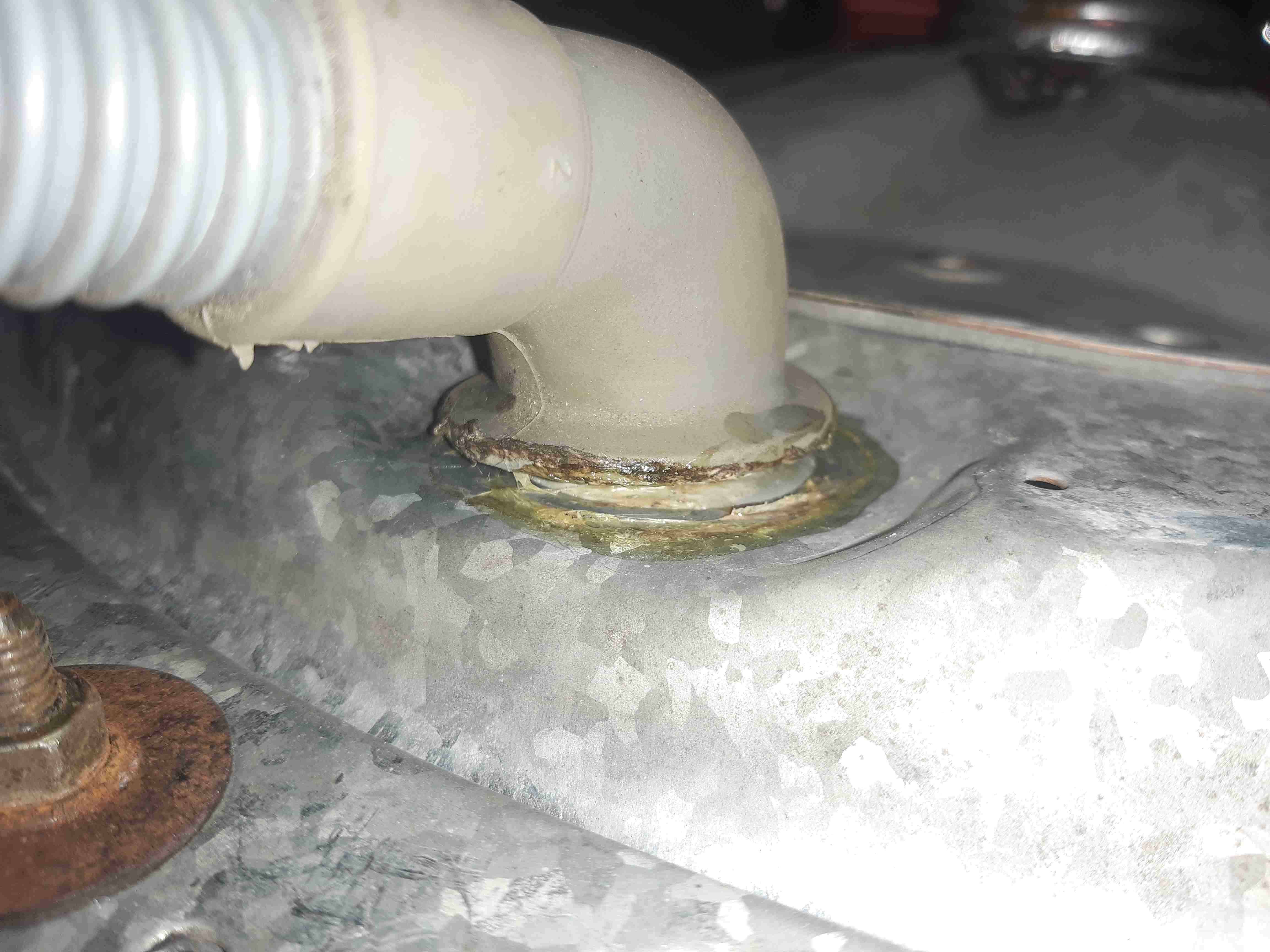

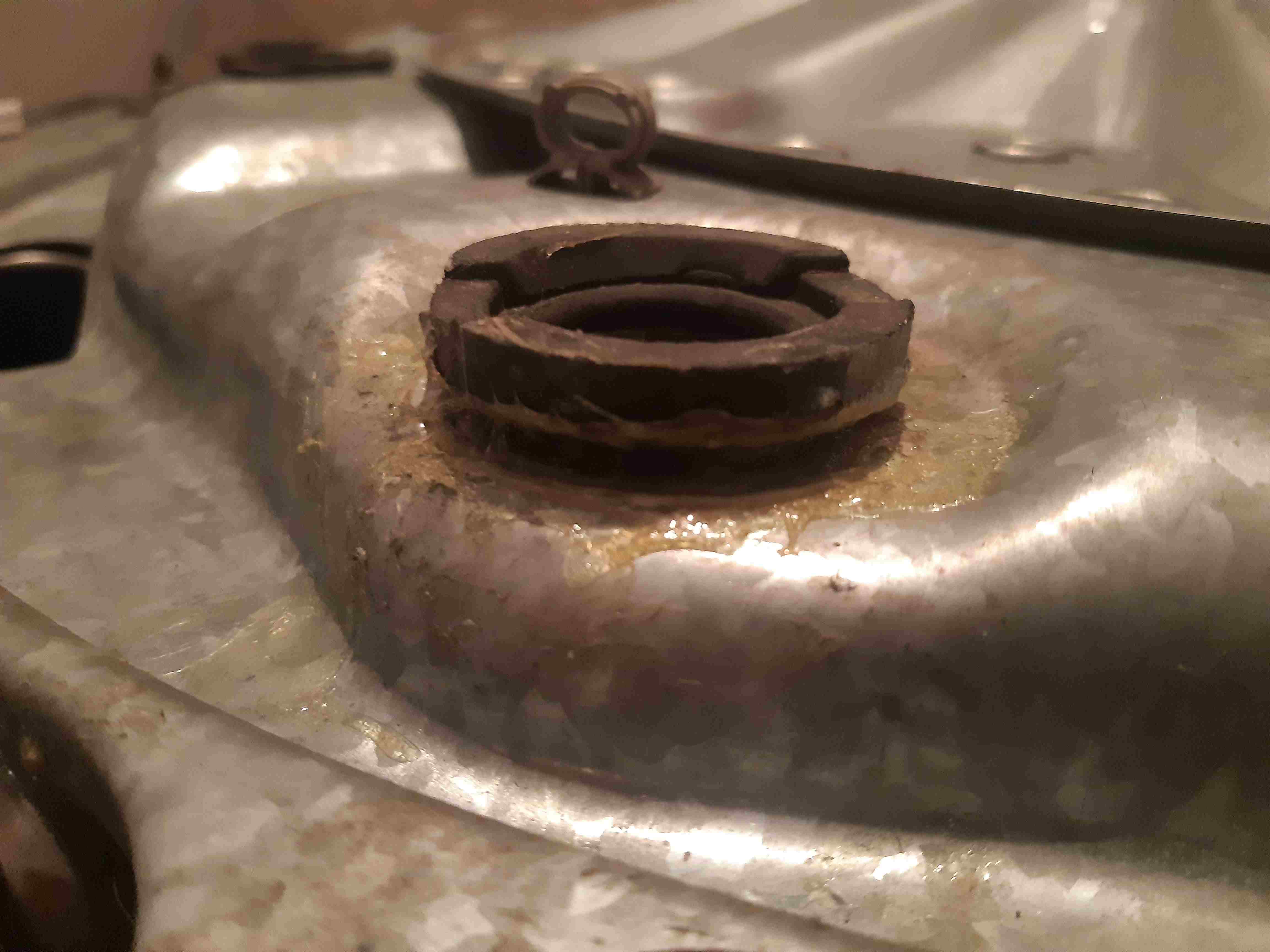

Cuscinetto Zerowatt Lady Classic CX656
tempoperso ha risposto a tempoperso alla discussione in Lavatrici - Asciugabiancheria
Finalmente, ho sostituito i cuscinetti senza non tanto facilità e rimontato la vasca. Però, prima di continuare ho un dubbio, le guarnizioni del termostato, della sonda e del tubo che va al pressostato, dopo essere state pressate verso la vasca durante il montaggio di questa, sono rimaste distaccate nella parte esterna senza fissarsi con la colla. E' normale ? Oppure, in queste scanalature va messo della colla più corposa tipo silicone adatto? -
giugn76 ha iniziato a seguire Problema cancello BFT
Dietro alla scheda vedi qualcosa di anomalo? Bruciature? Hai provato ad escludere prima un motore poi l’altro per capire quale dei due ti fa saltare? Hai provato ad aprire le scatole e controllare le giunte? Il fusibile che sostituisci è dello stesso amperaggio?
samsung galaxy A40 guasto dopo caduta
tempoperso ha risposto a tempoperso alla discussione in Cellulari - GPRS - UMTS - HSDPA
Brazorf, non è sempre così, in questa era di sfrenato consumismo dove si getta di tutto creando rifiuti di ogni genere che saranno solo problemi per la nostra salute, bisogna sempre cercare la soluzione del problema senza mai gettare la spugna. Ho restituito il display non funzionante e grazie al Marketplace utilizzato ho ricevuto il rimborso di quanto speso, ho acquistato un altro display ad un prezzo ancora più basso che funziona meravigliosamente. -
In questi casi serve sapere il comune di ricezione (no indirizzo) e se ci sono ostacoli verso i trasmettitori; cioè: hai palazzi? Edifici? Colline? Oppure visuale libera?
Consiglio su nuovo frigorifero affidabile
Alessio Menditto ha risposto a Honig alla discussione in Frigoriferi - Congelatori
P.s. Vippolito siccome ti sei accodato ma non me n’ero accorto, se vuoi approfondire lo facciamo volentieri ma devi aprire una tua discussione per favore. -
Tensione sul profilo in alluminio di montaggio pannelli FV
Marco Fornaciari ha risposto a cristian67 alla discussione in Fotovoltaico
Beh, usare la gronda come conduttore di terra mi mancava, ma equivale ad andaresela a cercare. Sorvolando sul fatto che poi qualcuno tocca il tubo del pluviale e resta fulminato si è commesso un bel reato penale. La grondaia e i pluviali si mettono a terra di equipotenziale come massa estranea e basta, ma vanno collegati al posto giusto nel collettore generale di terra, non a caso nel primo morsetto ti terra comodo. Lì c'è un guasto, bisogna cercarlo e risolverlo, non sperare nella provvidenza. Bisogna prima di tutto accertarsi che non sia una tensione indotta causata da una cattiva installazione di tutto l'impianto. Ma prima di installare il FV è stata fatta una verifica della terra, costruzione e funzionamento? Con tanto di misura con apposita strumentazione ad alta tensione? -
Ok grazie x le risposte,ma col coinquilino sopra non mi ci parlo, vorrei mettere una antenna x fatti miei. Sono al secondo piano in provincia di Salerno x piacere mi dite che comprare? Grz a tutti
Fritzbox 7530 e squillo sui telefoni analogici
digitalchoice ha risposto a Expletive7127 alla discussione in Telefonia Fissa - Fax
Rispondo a questa discussione nel caso possa tornare utile all'autore del post o ad altri utenti che intendono conservare i telefoni analogici nell'impianto. Rispetto alla configurazione Fritbox 7530 - PAP2T, dalle prove fatte, si e' verificata incompatibilita' lato fritzbox per cause presumibilmente software e di regole imposte non modificabili. Gli step sono creare gli interni sul Fritz, con ID e password, successivamente inserire questi dati nei PAP2T. A procedura conclusa, i PAP2T si registra nel Fritz con tali credenziali, ma non funzionano correttamente (chiamata non entra, non esce) telefoni non squillano, una giornata persa tentando di provare varie regole di composizione sui PAP2T. Alla fine sono stato costretto ad inserire nel sistema un Grandstream UCM6208, questo si registra nel Fritz con un trunk. Si creano gli interni sul Grandstream, a quel punto si registrano i PAP2T che funzionano perfettamente con le impostazioni di default. Notare che i PAP2T hanno funzionato correttamente anche per far squillare le vecchie suonerie Urmet 3850 con condensatore da 1uf 250v (una suoneria per canale senza telefoni in parallelo) - Oggi
invertire senso di marcia motorino avviamento
Marco Fornaciari ha risposto a valter.mazzon alla discussione in Azionamenti CC
Quasi tutti i motori elettrici di avviamento sono costruiti per essere installati solo su quel motore per via di: - meccanica di accopiamento - costruzione elettrica - coppià e velocità da erogare. Poi ce ne sono alcuni, normalmente per grandi motori, che si accoppiano con cinghie e gruppo frizione o ruota libera. Se in rete cerchi con "avviamento elettrico per motozappa lombardini 530" e "trasformare avviamento a strappo in elettrico lombardini" qualcosa salta fuori. -
Alessio Menditto ha iniziato a seguire Consiglio su nuovo frigorifero affidabile
Consiglio su nuovo frigorifero affidabile
Alessio Menditto ha risposto a Honig alla discussione in Frigoriferi - Congelatori
Guarda io avevo letto ma ho preferito non intervenire, siccome giustamente ti senti trascurato ti do la mia opinione: il frigo migliore è quello con ZERO elettronica, come i buoni vecchi frigo con il termostato meccanico con i bei numeroni da 0 a 6, 7, e già così ti togli l’80% dei problemi delle centraline elettroniche del valore di 10 euro che sostituirle costa come comprare un frigo nuovo, poi un semplice compressore on/off, che con lui ti risparmi un altro 10% delle rotture del pilotaggio dei compressori inverter. Rimane quindi il 10% delle rotture dovute alle brasature dei tubi fatte a C.d.C. ma quelle sono inevitabili perché appartengono all obsolescenza programmata. Quindi compra il frigo più economico che esiste, quello sottocosto in offerta nei supermercati a fianco alle banane, e lo tieni finché va, sicuramente più di quelli da 1000 o 2000 euro che appena finita la garanzia ti lasceranno a piedi e senza più bestemmie da inventarsi. -
Concordo con sopra... L'inquilino ha l'obbligo tassativo di ripristinare a sue spese l'impianto e non ci sono scusanti. E' manomissione non autorizzata. Oltretutto non è detto che un'antenna sul balcone possa risolvere se non si rispettano certi requisiti da verificare (posizione...altezza...sito di ricezione..ostacoli....)
Ctec ha iniziato a seguire Generatore ultrasuoni per scaccia talpe e invertire senso di marcia motorino avviamento
invertire senso di marcia motorino avviamento
Ctec ha risposto a valter.mazzon alla discussione in Azionamenti CC
Oppure, sempre meccanicamente, metti un ingranaggio di parti denti del pignone del motore prima di agganciarsi alla corona. -
invertire senso di marcia motorino avviamento
gianni2000 ha risposto a valter.mazzon alla discussione in Azionamenti CC
Sarà un difficile capovolgere il motore in senso longitudinale sia per i riferimenti meccanici e per in collegamenti elettrici in più il pignone ha la ruota libera e non ingrana in senso opposto. ( per ruota libera si intende il dispositivo che evita che il rotore possa essere trascinato in rotazione dal motore termico quando si rilascia in ritardo il pulsante di avviamento.) -
Generatore ultrasuoni per scaccia talpe
Ctec ha risposto a ALLUMY alla discussione in Apparati, Schemi & circuiti
Quindi un generatore di rumore (bianco/rosa)? Cerca informazioni su Linear Feedback Shift Register (LFSR) magari a 32bit. Magari lo usi per modulare un generatore ultrasonico. -
willi80 ha iniziato a seguire Tv led Samsung LT24D390EW/XY 24" non si illumina
Tv led Samsung LT24D390EW/XY 24" non si illumina
willi80 ha risposto a totto 24562 alla discussione in Samsung
Ciao io ho la stessa TV ma ho una striscia led che lampeggia, mi sapresti dire quante strisce ci sono e da dove le posso recuperare? Grazie mille -
jonny89 ha iniziato a seguire Cavi DC fotovoltaico per breve tratto in casa
Cavi DC fotovoltaico per breve tratto in casa
jonny89 ha inserito una discussione in Altro su impianti elettrici civili
Buonasera, dovendo realizzare la calata per i cavi DC dell'impianto fotovoltaico avrei pensato di utilizzare una canna fumaria da 250mm precedentemente predisposta per camino. Una volta arrivato nella parte bassa della canna fumaria ho due alternative: 1) bucare la canna fumaria che è posizionata esternamente all'edificio è con un tubo corrugato arrivare all'inverter fotovoltaico che monterò in balcone. 2) seguire il naturale percorso della canna fumaria che è stata murata e finisce parzialmente in un piccolo cassonetto in cartongesso che ho realizzato per coprire i tubi del climatizzatore. Volendo impattare il meno possibile sull'estetica della facciata vorrei seguire il percorso nel cartongesso in casa e proseguire lungo il mio balcone ma temo che nel caso cada un fulmine sui pannelli venga portato dritto dritto nell'appartamento prima di arrivare agli scaricatori che saranno posti nelle vicinanze degli inverter. Mi date un consiglio? Grazie -
Consiglio acquisto lavatrice
UABC80 ha risposto a supremoITA alla discussione in Lavatrici - Asciugabiancheria
Se hai necessità di lavare capi in lana ti servirà il programma apposta 😉 -
Consiglio acquisto lavatrice
supremoITA ha risposto a supremoITA alla discussione in Lavatrici - Asciugabiancheria
Alla fine ho selezionato due modelli di LG la F4NX5009THB a 472€ e la F4R7011TSWG a 447€ ma sinceramente non capisco se spendere quella manciata di euro in più o no. Da quello che sono riuscito a capire la X5 consuma leggermente meno acqua ma non ha il programma lana e piumini che usiamo. Consigli tra questi 2 modelli? Grazie -
Impianto luce scale con pulsanti wifi: è possibile?
saverio81 ha risposto a saverio81 alla discussione in Altro su impianti elettrici civili
Ti ringrazio per la risposta. Ho trovato, infatti, pulsanti wireless della serie indicata, ma non sono riuscito a trovare relè temporizzati wireless, se non quelli classici serie 14.91 o 14.81 . Potresti indicarmi qualche tipo di relè temporizzato da abbinare? -
Piastra aiwa Ad F810 assenza segnale ingresso sul canale destro
gorkys ha risposto a gorkys alla discussione in Radio - Stereo - Autoradio - HiFi - CD - DVD
Livio Orsini ha iniziato a seguire invertire senso di marcia motorino avviamento
invertire senso di marcia motorino avviamento
Livio Orsini ha risposto a valter.mazzon alla discussione in Azionamenti CC
Questi motori sono costruiti per essere unidirezionali, con il piano di commutazione, determinato dal posizionamento delle spazzole, che è posizionato per un solo senso di rotazione. Se vuoi invertire il senso di trasmissione della rotazione devi farlo tramite montaggio meccanico, capovolgendo il motore in senso longitudinale. -
gorkys ha iniziato a seguire Piastra aiwa Ad F810 assenza segnale ingresso sul canale destro
Piastra aiwa Ad F810 assenza segnale ingresso sul canale destro
gorkys ha inserito una discussione in Radio - Stereo - Autoradio - HiFi - CD - DVD
Buongiorno, sono venuto in possesso di questa piastra a cassette a cui andavano sostituiti cinghie e idler. Dopo aver provveduto mi sono accorto che non é presente il segnale in ngresso sul canale destro. Tutto il resto mi sembra perfettamente funzionante. Ho provato, schema alla mano, a seguire lo schema (per quanto mi possano consentire le mie limitatissime conoscenze di elettronica ed ho provato ad immettere un segnale di 12500 hz su entrambi gli RCA in ingresso. Con multimetro digitale settato in DC ho verificato la presenza della tensione di 6.5v su ingressi (pin 1-30) ed in uscita (pin 15-16) del dolby IC, sui pin in ingresso (2-3) ed in uscita (1-7) dell' IC201, sui pin 9-10 dell' IC202 e sui pin 1-4 sul connettore della testina di registrazione lato scheda madre. È evidente la mia incompetenza in elettronica dato che contrariamente a quanto pensassi non ho misurato il segnale in ingresso, dato che spegnendolo (o variandolo dalla manopola del livello di registrazione) i valori non cambiano. Avendo come unico strumento un multimetro digitale, c'è qualcuno di buona volontà che mi può aiutare ad interpretare lo schema correttamente e risalire al problema? Ovviamente qualcuno armato di buona volontà e tanta pazienza... Di seguito il link con il manuale di servizio di questa piastra https://drive.google.com/file/d/1h1fM2SEYu6twYkFTU6QZF9RWOXBHE14E/view?usp=drivesdk -
Buonasera a tutti ho un problema su un cancello BFT la scheda montata è quella in foto ( è una ALENA SW2 CPEM) e ha due motori con anta battente come quelli in foto. dopo che mi si è bruciato il lampeggiante per colpa di un insetto mi salta il fusibile della scheda quello in basso appena faccio partire i motori. Anche lasciando il lampeggiante staccato. è stato sostituito il pezzo nella scheda come nella seconda foto (cerchiato in rosso) ma il problema rimane. misurando in ohm tra il centrale e l avanti e centrale e indietro dei motori mi da circa 55/ 58 ohm. dove potrebbe essere il problema? grazie milla in aticipo delle cordiali risposte
Roberto Garoscio ha iniziato a seguire Automazione came che difetta
Automazione came che difetta
Roberto Garoscio ha risposto a Edoardo 007 alla discussione in Cancelli elettrici
I morsetti liberi nella cassetta non si possono vedere come la mancanza di manutenzione, chiama un professionista e fattelo sistemare. -
Consiglio su nuovo frigorifero affidabile
Vippolito ha risposto a Honig alla discussione in Frigoriferi - Congelatori
Non vi ammassate a rispondere.... servirebbea anche a me la risposta a questa domanda per una situazione analoga..... ma ripeto non vi ammassate!!!!!
