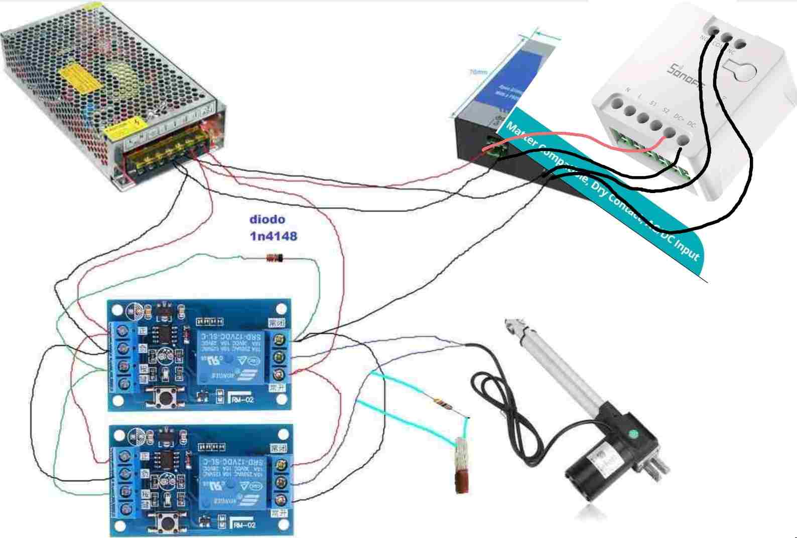

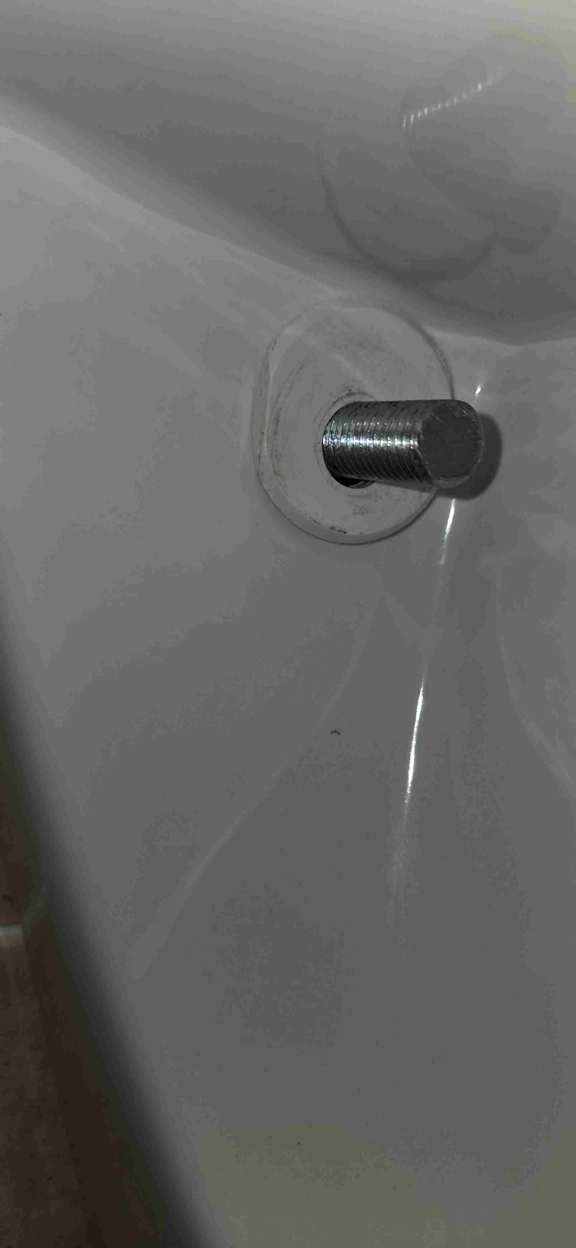

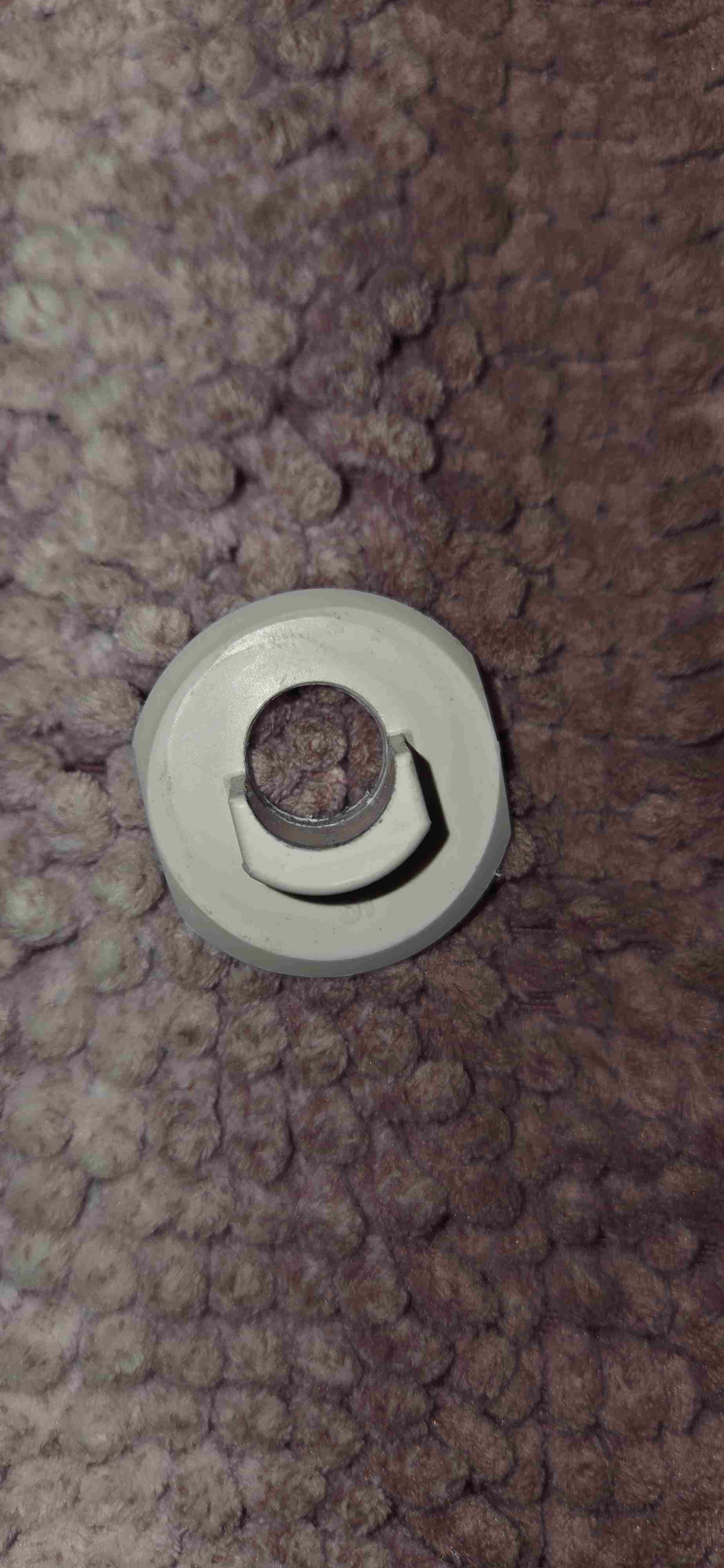

In entrambi i casi devi programmare il sonoff in modalità inching impostando un tempo minimo che dovrebbe essere 0,5 secondi.
Caldaia junkers ZWR24-2ADE schema elettrico
Ginxxx ha risposto a disne alla discussione in Guasti/Problemi Riscaldamento
Questa caldaia ha 3 schede divise cosi: quella grande fa tutto il funzionamento della caldaia ad eccezione dell'accensione elettronica e della ventilazione, quella di dimensioni medie gestisce solo l'accensione ed il controllo fiamma, mentre quella piccola gestisce solo il ventilatore. L'alimentazione delle 2 schede accensione e ventilazione ha in serie due termostati di sicurezza a riarmo manuale(I RIARMI SONO SOPRA ILMANOMETRO SCRIVE V220V). Se non arriva tensione al ventilatore potrebbe essere in corto il pressostato. In fase di avvio ha una sicurezza logica, che non avvia il ventilatore se il pressostato ha i contatti chiusi. Il pressostato è a doppio stadio e controlla le due velocità del ventilatore. Se stacchi i contati del pressostato ed il ventilatore si avvia hai probabilmente il pressostato guasto. Lo schema elettrico lo trovi nel manuale della caldaia. -
Se usi il sonoff mini D il collegamento dovrebbe essere questo: Se vuoi usare il sonoff normale devi prendere un relè monostabile con bobina a 220V AC. Il sonoff lo alimenti a 220V e in uscita metti la bobina del relè. Sul comune e su NO del relè metti i fili che nel tuo modulo erano su COM e NO. Se non sbaglio il tuo vecchio modulo dava solo un impulso chiudendo per qualche istante il contatto tra COM e NO quando facevi la chiamata. Il sistema non ha alcuna fotocellula di sicurezza? L'alimentatore è a 12V? I 12V dovrebbero essere la tensione minima nel caso usi il sonoff mini D dry contact.
dedemiki ha iniziato a seguire Aiuto per jukeboxe convertito
Aiuto per jukeboxe convertito
dedemiki ha risposto a Angel1682 alla discussione in Elettronica generica
Avevo avuto un problema simile con un caricatore cd in auto collegato ad autoradio sony. Smontato e controllato avevo riscontrato un cavetto flat inserito male sulla scheda del caricatore, riusciva a bloccare l'autoradio. Magari non centra con il tuo problema ma un'occhiata secondo me è il caso di darla. -
lavatrice ariston non si accende - board 0300.05
Stefano Dalmo ha risposto a mirkoconsoli alla discussione in Lavatrici - Asciugabiancheria
Fai un controllo dei cablaggi che hai inserito nella scheda , Visto che il catenaccio da segno di porta chiusa . Se sta tutto collegato correttamente , molto probabilmente ci sarà qualche altro problema . Speriamo non al processore. -
rimonta ha iniziato a seguire Montaggio bidet sospeso domanda su kit fissaggio
Montaggio bidet sospeso domanda su kit fissaggio
rimonta ha inserito una discussione in Impianti (Idraulica)
Ciao a tutti, oggi ho dovuto smontare il bidet sospeso per sistemare il sifone. Nel rimontaggio mi sono ritrovato con le boccole in plastica come da foto (kit gheberit) d'istinto le ho montate in modo che la plastica si interponesse tra la barra filettata e la ceramica mettendole rivolte inalto, però mi è venuto il dubbio che non sia il modo corretto di usarle. Mi potete aiutare se le avete già usate? - Oggi
Ok grazie per avermi chiarito; ma avrei un ultimo dubbio; le chiavi con cui rilasciano il codice come si programmano nel decodificatore?
Se le compri in FAAC ti rilasciano codice chiave e numero di ordine (che userai in futuro per riodinare) on le tessere ti rilasciano un foglio con la dicitura dei dip ON e OFF
alimentatore stabilizzato Zetagi mod.147
Leone2285 ha risposto a Sergio Blascovich alla discussione in Elettronica Fai da te
Trovato un carico, una lampadina per auto, che dovrebbe essere tra i 400-500mA. Appena posso faccio la prova. Premetto che i miei regolatori non sono di qualità e sono senza dissipatore. -
@giugn76 Non ho capito se le chiavi nuove sono già con codice oppure vergini; se vergini ci vuole sempre chi le magnetizza; se già hanno un codice come si memorizzano con il decoder? Mi spieghi. Grazie
lavatrice ariston non si accende - board 0300.05
mirkoconsoli ha risposto a mirkoconsoli alla discussione in Lavatrici - Asciugabiancheria
ho trovato un sito dove parlano dell'errore F06, potrebbe essere un falso contato? strano è che prima funzionava tutto. https://archimede.com/it/codici-errore/errore-f06-lavatrice-ariston -
Trattamento periodico anticalcare per lavatrice
borgo77 ha risposto a Honig alla discussione in Lavatrici - Asciugabiancheria
non so Alessio, al di là del costo, non mi ha mai dato la senzazione di essere realmente efficace, un po come i dosatori di polifosfati -
lavatrice ariston non si accende - board 0300.05
mirkoconsoli ha risposto a mirkoconsoli alla discussione in Lavatrici - Asciugabiancheria
Ho aggiornamenti , con la sostituzione del LNK625PG la scheda si è avviata!! Adesso però ho errore con la chiusura dello sportello. la lavatrice apre e chiude il loclk dell'oblò ma sembra non sentirlo prima di avviare un ciclo ho errore F06 . la stranezza è che avvio un ciclo senza chiudere l'oblò mi compare il catenaccio, quindi sente l'apertura dell'oblò. è una ariston hot point type LB2006TFR MOD. NF1046WKIT NON SO SE DEVO APRIPRE UN ALTRO THREAD PER QUESTO PROBLEMA. -
Alessio Menditto ha iniziato a seguire Trattamento periodico anticalcare per lavatrice
Trattamento periodico anticalcare per lavatrice
Alessio Menditto ha risposto a Honig alla discussione in Lavatrici - Asciugabiancheria
Ma usare a ogni lavaggio la pastiglia disincrostante? -
Fotovoltaico troppo grande, forse
Marco Fornaciari ha risposto a adamo alla discussione in Fotovoltaico
Sì va bene, ma se la prodizione di fotovoltaico supera l'auto consumo, ovvero supera i 100 kVA** serve un dedicato trasformatore MT/BT, diversamente finito l'autoconsumo il FV si deve spegnere, dato che sarebbe sfasato di 30 gradi elettrici in anticipo rispetto alla MT quindi non può passare da BT a MT. Ricordo che i trasformatori MT/BT sono del tipo 11 dato che hanno cablaggi triangolo/stella. Gli impianti FV di quel tipo richiedono trasformatore MT/BT dedicato, dato che lato MT è possibile immettere da 20 a 120 MVA: dipente dal trasformatore AT/MT presente in cabina primaria/SSE, ovvero dalla linea MT che alimenta l'impianto in oggetto. ** Ma dipende dalla zona e dalla rete locale, anche con 30 kVA potrebbe servire il trasformatore indipendente. -
Uso Firefox. Comunque se l'hai trovato meglio così. Ciao.
Impianto DTT su due piani
GattoMontanaro ha risposto a GattoMontanaro alla discussione in Impianti TV
Non mi esce, ma forse tu usi un browser diverso dal mio, ma comunque l'ho trovato anche in altri negozi; era solo epr dire che non è molto diffuso. Grazie ciao -
BSK Automation ha aderito alla comunità
TM251MESE - Problema di rete e firewall
marco1278 ha risposto a marco1278 alla discussione in Altro su PLC Schneider
ciao, ho modificato proprio quel file inserendo il comando “firewall eth1 default allow”. se non spengo il plc funziona, quando lo spengo e lo riaccendo le due porte di rete smettono di funzionare. Perché? -
se digiti esattamente: "MESSA A TERRA PER CAVO TV E SAT A 4 F" sulla baya ti spunta un negozio che lo vende. Non posso inserire il link perchè vietato da regolamento mettere link pubblicitari.
Trattamento periodico anticalcare per lavatrice
borgo77 ha risposto a Honig alla discussione in Lavatrici - Asciugabiancheria
ciao, personalmente alle mie faccio ogni 7/8 mesi un ciclo con il disincrostante apposito Miele, è l'unico che mi ha sempre soddisfatto io ho solo necessità di togliere il calcare che con acqua medio dura di pozzo a lungo andare si deposita, poi a tenerle pulite ci pensano i lavaggi ad alta temperatura con detersivo in polvere, lavo tutto dai 70 ai 95 gradi -
Gianpya81 ha iniziato a seguire Prime 5.0
Saeco SuperAutomatica - Problema gettoniera
Giacdony ha inserito una discussione in Piccoli elettrodomestici
Buongiorno a tutti, sono un possessore della macchina suddetta dagli anni '90. Ho avuto pochi problemi (potenziometro quantità caffè non funzionante - grado di macinazione non funzionante) ma nel complesso basta accettare piccoli compromessi! Ora purtroppo ho ancora un problema con la gettoniera: la bobina magnetica che trattiene il corpo gettoniera ha deciso di bruciare. Qualcuno di voi mi può consigliare un ricambio in commercio per detta bobina da 220v ? Allego foto del gruppo per aiutarvi Grazie a tutti! -
mercatoros ha aderito alla comunità
Fotovoltaico troppo grande, forse
Simone Baldini ha risposto a adamo alla discussione in Fotovoltaico
Una cabina da 500 kVA saranno circa 400 kW, un FV da 400 kWp non raggiunge mai i 400 kW di immissione, contando poi che avrai comunque un autoconsumo se è SSP quiandi la potenza ceduta sarà inferiore. In ogni caso devi ciedere l'aumento di immissione al distributore poi senti cosa ti dice. -
Giacdony ha aderito alla comunità
Impianto DTT su due piani
GattoMontanaro ha risposto a GattoMontanaro alla discussione in Impianti TV
Esatto, era solo curiosità quel documento. Rilevo però che la barra equipotenziale provvista di prese F, la si trova, ma non sembra molto diffusa tra i negozi online. Sembra un prodotto di nicchia 😀 -
lavastoviglie Bosch SMV68TX06E/42 odore di bruciato all'apertura di fine lavaggio
Ciccio 27 ha risposto a truceta alla discussione in Lavastoviglie
