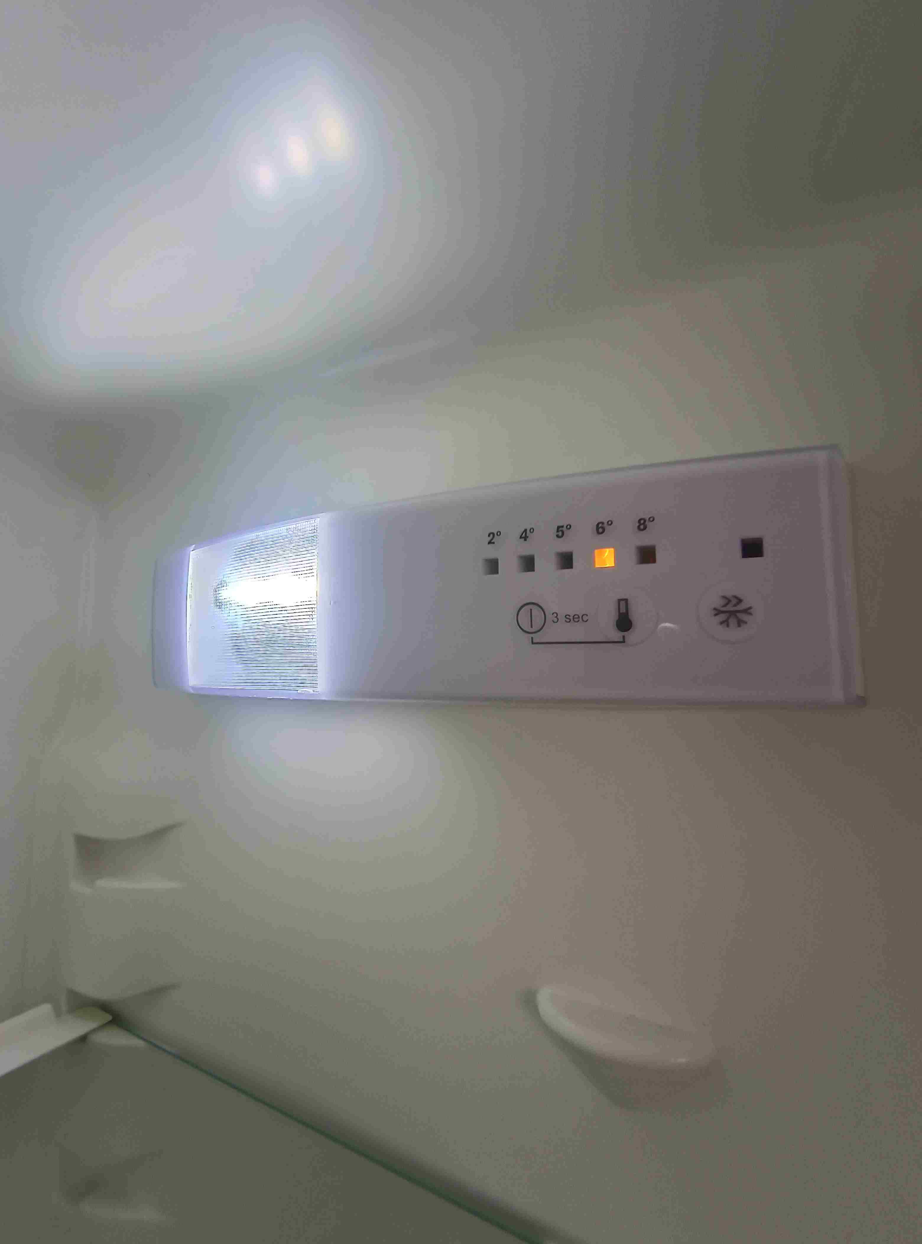

ALLUMY ha risposto a fabriaq alla discussione in Elettronica generica
No, aveva detto un' altra cosa. In quello schema il relè 3 fa esattamente quello che avevi chiesto all' inizio della discussione. -
un solo pulsante tre funzioni
Livio Orsini ha risposto a fabriaq alla discussione in Quadri elettrici di bordo macchina
Si può farlo anche con relè normali, solo che devono avere parecchi contatti. Ci vuole un quarto relè che serve come comando; questo relè si attiva solo quando il pulsante di set è premuto. 3 contatti NO di questo relè danno il comando agli altri 3 relè. Il primo relè è comandato direttamente e fa autoritenuta. Un contatto NO di questo relè taglia il comando del secondo relè, sempre con autoritenuta. Un contatto NO del secondo relè taglia il comando del terzo relè, anch'esso auto ritenuto. Per resettare usi un pulsante NC che taglia l'alimentazione di tutti e 4 i relè. Prova a mettere giù lo schema di quanto ti ho illustrato e vedrai che dovrebbe corrispondere ai tuoi desiderata. -
ALLUMY ha iniziato a seguire un solo pulsante tre funzioni
un solo pulsante tre funzioni
ALLUMY ha risposto a fabriaq alla discussione in Quadri elettrici di bordo macchina
Adelino Rossi ha iniziato a seguire Anomalia riscontrata impianto elettrico su immobile condominiale
Anomalia riscontrata impianto elettrico su immobile condominiale
Adelino Rossi ha risposto a caldnik alla discussione in Altro su impianti elettrici civili
Premesso che gli apparecchi elettrici dovrebbero essere tutti a norma e che Non è previsto operare a contatto diretto su circuiti in tensione, dove vedi il pericolo? -
Anomalia riscontrata impianto elettrico su immobile condominiale
Ivan Botta ha risposto a caldnik alla discussione in Altro su impianti elettrici civili
Su quel tipo di distribuzione, come già detto da Roby, non hai neutro, ma 2/3 fasi, per cui la misurazione neutro/terra decade, in quanto il neutro non è presente. L'impianto è ok. -
un solo pulsante tre funzioni
fabriaq ha risposto a fabriaq alla discussione in Quadri elettrici di bordo macchina
Gent.mo Livio, con i relè passo passo avrei il problema di non poter poter resettare in ongi momento e sarei legato alla sequenza fissa del relè stesso. Oppure se utilizzassi più relè passo passo avrei il problema di non poter resettare con un solo tasto o almeno queste sono le conclusioni dei miei esperimenti. Ma in defitnitiva credo che abbia ragione, un circuito elettronico risponderebbe meglio all'esigenza, solo che non so progettarlo. -
caldnik ha iniziato a seguire Anomalia riscontrata impianto elettrico su immobile condominiale
Anomalia riscontrata impianto elettrico su immobile condominiale
caldnik ha risposto a caldnik alla discussione in Altro su impianti elettrici civili
Grazie Roby 73 per il tuo cortese intervento, rimane però il fatto che per la sicurezza della persona e per le apparecchiature e/o elettrodomestici la tensione tra fase e terra è di 135V (invece che 230V) e quella tra neutro e terra è di 135V ( invece che 0V o max 5 Volt) ciò potrebbe diventare pericoloso non credi ? -
Massimo Cel ha aderito alla comunità
un solo pulsante tre funzioni
fabriaq ha risposto a fabriaq alla discussione in Quadri elettrici di bordo macchina
La sequenza deve essere così, premo e si eccita il primo relè e rimane eccitato, premo ancora e si eccita anche il secondo relè e rimane eccitato, premo ancora e si eccita il terzo relè e rimane eccitato. Il pulsante deve essere soltanto uno per attivare ed un'altro per resettare tutti e tre i relè. -
fabriaq ha risposto a fabriaq alla discussione in Elettronica generica
In realtà mi andrebbe bene anche se il terso, ma solo il terzo, si potesse attivare più volte ma come hai ossevato giustamente non era ciò che avevo richiesto ma GiRock ha detto che il relè tre non si attiva più volte e che dopo la terza pressione non accade più nulla se si continua a premere set. -
fabriaq ha risposto a fabriaq alla discussione in Elettronica generica
Va bene così com'è grazie -
Samsung QE75Q60TAU colori strani....
fontanino2002 ha risposto a fontanino2002 alla discussione in Samsung
Grazie, grazie!! Scusatemi tutti se rispondo solo ora, ma ho avuto dei guai in famiglia, per motivi di salute dei i miei genitori: ora sembra sia tutto a posto, ma ho passato dei giorni veramente spiacevoli. Ok, bene: quindi c'è solo da cambiare il tipo di pannello tramite ll service mode? Posso andare per tentativi finchè non trovo quello giusto? Quel telecomando di cui parlavate, si trova su ebay? -
Maurizzio Tini ha aderito alla comunità
fabriaq ha risposto a fabriaq alla discussione in Elettronica generica
Carissimo GiRock, grazie infinitamente per il circuito. Vediamo se ho capito bene, se premo una volta set il relè 1 si eccita e rimane eccitato, se premo una seconda volta set si eccita e rimane eccitato il relè 2, se premo una terza volta set si eccita il relè, giusto ?. Domande: se ho capito bene il pulsante set funziona solo nel contare un impulso, ovvero premo e rilascio, per cui se nel premere tengo premuto il pulsante più o meno a lungo non cambia nulla sul risultato. Vedo che i relè non utilizzano l'autoritenuta per rimanere eccitati, a questo ci pensa il circuito giusto? Il tasto reset riporta alla condizione di riposo in qualsiasi fase della sequenza? E' un circuito già testato o funziona solo in forma teorica?. Grazie grazie grazie. -
frigorifero Elettrolux che si spegne
enzo14 ha risposto a enzo14 alla discussione in Frigoriferi - Congelatori
Visto che sei pratico volevo aggiungere altre informazioni. Ho l'impressione che accade come il pulsante di regolazione si preme da solo Infatti a volte accade anche che i LED della temperatura vedo che cambiano rapidamente posizione. -
Nokia sp71d1 - compatibilità segnale NTCS
UomoInAmmollo ha risposto a Alessandro Bini alla discussione in Nokia - Salora
Verifica se il finale verticale è il tda8170. sul pin7 dovrebbe esserci da schema un Trimmer; prendendo i dovuti accorgimenti intervieni su di lui trovando il compromesso che vada bene sia a 50 che 60hz. - Oggi
michpao ha iniziato a seguire frigorifero Elettrolux che si spegne
frigorifero Elettrolux che si spegne
michpao ha risposto a enzo14 alla discussione in Frigoriferi - Congelatori
Smonta la scheda elettronica posta dietro al pannello di comando (quello fotografato), controlla il condensatore in poliesteri ( rettangolare grosso) e se il valore é inferiore, sostituiscilo. -
Bar68 ha iniziato a seguire Hoover LinkPro Asciugabiancheria mod. HLP H8A2TBEX-01
Hoover LinkPro Asciugabiancheria mod. HLP H8A2TBEX-01
Bar68 ha inserito una discussione in Lavatrici - Asciugabiancheria
Buongiorno. Ho questa asciugatrice che compie il suo ciclo ma non asciuga; in sostanza la pompa di calore deputata evidentemente alla fase in cui deve essere prodotto calore /vapore, non si attiva -
Potresti fare così allora: dato che è una ciabatta di plastica, anziché tentare di svitarle (e non esistono cacciaviti che le svitano, quelle) , avvitale ancora fino a spanare la plastica. Poi dall' altra parte pratichi un foro per spingere fuori la vite. Se sei fortunato, riesci anche a richiudere l'oggetto con altre viti o bulloni, sennò la ciabatta è da considerarsi persa 😑
frigorifero Elettrolux che si spegne
enzo14 ha risposto a enzo14 alla discussione in Frigoriferi - Congelatori
piergius ha iniziato a seguire Polti Vaporetto 1300 - scalda ma non esce vapore
Polti Vaporetto 1300 - scalda ma non esce vapore
piergius ha risposto a Andreas H alla discussione in Aspirapolvere e Ventilatori
Purtroppo Andreas non aveva aperto la discussione nella Sezione corretta, quindi aveva scarse probabilità di ricevere indicazioni . Negli ultimi 4 anni non ha fatto sapere se ha risolto . - Ti conviene consultare la Sezione "Piccoli Elettrodomestici" : https://www.plcforum.it/f/forum/537-piccoli-elettrodomestici/ e casomai apri lì una nuova Discussione . - Buona giornata ! -
Revisione Motore dc Elettromandrino
Livio Orsini ha risposto a solitario79 alla discussione in Motori - Generatori
Allora per mia esperienza divi portare il motore ad un'officina specializzata nella revisione dei motori; da quello che hai scritto non è un problema risolvibile in casa. Hai misurato la tensione in uscita dall'alimentatore di campo?Togli alimentazione al circuito di armatura e misuri la tensione di campo. -
Livio Orsini ha iniziato a seguire Saldatrice filo telwin guasto caricamento filo
Saldatrice filo telwin guasto caricamento filo
Livio Orsini ha risposto a martin1984 alla discussione in Elettronica generica
Devi vedere cosa comanda quel relè; se, come hai scritto, il relè non è guasto significa che non viene comandato, quindi verifica quello che c'è a monte del relè. - Ieri
Stefano Dalmo ha iniziato a seguire frigorifero Elettrolux che si spegne
frigorifero Elettrolux che si spegne
Stefano Dalmo ha risposto a enzo14 alla discussione in Frigoriferi - Congelatori
Modello ? foto del gruppo termostato che muovi -
frigorifero Elettrolux che si spegne
enzo14 ha inserito una discussione in Frigoriferi - Congelatori
Sta capitando ogni tanto che quando apro il frigorifero Elettrolux lo trovo spento (luce e motore). Poi premo il pulsante interno per la regolazione della temperatura e si riaccende e parte anche il motore. Che potrebbe essere? Grazie -
Ciao Massimo72Mex, La fotocellula TX viene alimentata solo se le fotocellule si vedono; quindi, se tu ci sei davanti mentre fai la misura è normale che non rilevi nulla. Qui non ho capito cosa avresti fatto di preciso. Hai controllato il fusibile nella fotocellula TX? Se fai il ponte tra i fili che sono collegati tra i morsetti C e NC della fotocellula RX, l'automazione funziona?
Svitare le viti di sicurezza
Lorenzo-53 ha risposto a mister_o alla discussione in Elettronica generica
