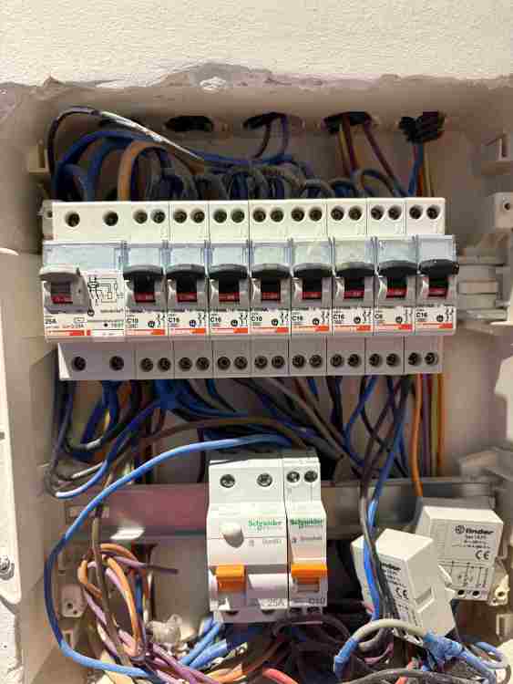

  1. Nell'ultima ora
  2. mamo83
    Scelta Differenziale
    Ben arrivato, grazie per l'interessamento. Allora dal contatore partono solo 2 cavi senza nessuna protezione. Dopo direi piú di 30 metri entrano nel centralino di sotto e dai morsetti del salvavita salgono al piano sopra (la foto é del piano sopra), in cui i 2 salvavita che vedi sono in parallelo per la sezione, si capiscono da questa foto?
  3. Livio Orsini
    Vita da tecnici 1955-1965
    Io nel 1973 aprii un'azienda artigiana per riparare elettrofomestici. Avendo solo 18 anni e qualche mese dovetti farmi emancipare dal tribunale dei minori, perchè a quei tempi la maggiore età la si raggiungeva a 21 anni. Fungevo da CAT, anche se allora non era questa la denominazione, per Singer, la grande multinazionale delle macchine da cucire che aveva deciso di entrare nel mercato degli elettrodomestici con cucine, frigiriferi e lavatrici. Erano tutti prodotti di altre marche rimarcati. Operai per circa 3 anni poi, quando ci fu la "gelata" del 1964 (quel periodo passò alla "storia" come la "congiuntura") chiusi l'azienda.
  4. salve,ho questa tv che anccende ,manca audio e video retroilluminazione funzionante .dopo qualche minuto accesa si spegne e torna in stanby .potete darmi una dritta?pannello,t-con o maineboard??? grazie mille
  5. frapenas
    Philips 22CS5440 - errore E1
    anch'io, strano, l'avrei pensato fosse stato un'HR non un originale Philips mai usato... comunque ho recuperato un HR6040 e vedrò con quello che diavolo succede
  6. Ok tutto chiarissimo; ancora mille grazie Roberto
  7. mamo83
    Scelta Differenziale
    e invece ho anche le carte 😀 I 3 gruppi sono il quadro di cui ho messo la foto, considera che non c'é piú la vasca idro e al piano sopra non ho lavatrice, ma solo lavastoviglie
  8. massimovr
    aiuto con cambio da urmet 1130 a 1130/16
    perdona la domanda. sul 9 del nuovo cosa devo collegare? io l'apriporta lo collego al tasto in fondo/sotto mettendo il bianco/arancio + bianco/blu è corretto?
  9. mamo83
    Problema scorrevole BFT compat
    Grazie roby 73, allora la foto é questa, credo sia quello bianco, giusto? Non mi sembra vecchio come il resto, ma dai sintomi potrebbe essere quello? Grazie
  10. michpao
    Miele G5270 scatta salvavita
    Mi pare strano sia il pressostato, più probabile che una perdita vada a bagnare contatti elettrici, oppure la resistenza e in dispersione (a causa inutilizzo)! Comunque questo é il codice del tuo pressostato 6996821 , se lo cerchi on line lo paghi meno.
  11. Buon giorno,ho un motore di una lavastoviglie Beko Arcelik 175248100 brushless,che è rovinata la 0lastica interna. Vorrei riutilizzare la scheda,ma vorrei capire come pilotarla per farlo girare. Alimentandolo e basta n9n parte. Di sicuro vuole un comando sul connettore a 3 pin,voi sapete come fare?? Grazie in anticipo...
  12. Fior3nz0
    Scelta Differenziale
    Buongiorno a voi, mi intrometto in questa discussione 🙂 Sarebbe da capire prima di tutto come vengono protetti i montanti dal contattore ai quadri: i 2 quadri sono alimentati in parallelo ma con cavi che convergono direttamente a valle del contattore (attenzione a non collegare piu' cavi ad ogni morsetto dell'uscita del contattore) ? oppure un entra-esci all'inizio del primo quadro per andare verso il secondo? Ricordiamo che se il montante da contattore a quadro supera i 3m, questo va protetto a monte a cura dell'utente con un magnetotermico adeguato. Sezione del montante ? Grazie.
  13. cortomaltese1
    impianto due zone luci giardino
    Risolto funzione tutto,mi ostinavo a cercare un neutro sulla bobina del relè Finder 26 01 da 12V,invece il relè su A1 aveva un 24V alternata e su A2 alla chiusura del contatto N.A.del Clonix gli arrivava una tensione di 12V alternata...non mi era mai capitato su un relè di trovare due fasi di tensione diversa per farli funzionare,ci è voluto mio figlio studente al POLITO per spiegarmi l'ìnghippo...francamente avrei preferito un vostro supporto come mi avete dato e vi ringrazio ancora per il cancello con la BFT Thalia che ormai funziona perfettamente. Grazie comunque per l'invito alla fiera,molto interessante. Spero alla prossima
  14. reka
    Scelta Differenziale
    esatto, puoi mettere direttamente un magnetotermico differenziale. ho capito che c'è un altro quadro in un altro piano, ma io vedo questo e vedo che c'ha sotto tutto l'armamentario presente in un appartamento, quindi ti dico che secondo me adnrebbe rivisto un po' tutto perchè è possibilissimo che un differenziale uguale agli attuali potrebbe saltare ancora senza apparente motivo. immagino che di quell'impianto non hai scartoffie?
  15. Oggi
  16. Stefano Dalmo
    Ferro da stiro a caldaia vintage Seven Stars Electrolux
    https://ebay.us/m/jR6pao
  17. mamo83
    Scelta Differenziale
    aspetta, forse non ho capito il quadro che ho messo é solo di un piano... ci sono 2 differenziali, ma sinceramente il secondo é solo per la parte giardino (c'é una pompa e delle luci). Comunque devo mettere un magnetotermico prima di ogni differenziale puro o visto che il differenziale puro lo devo cambiare posso direttamente mettere un magnetotermico diffrenziale al suo posto?
  18. Stefano Dalmo
    Ferro da stiro a caldaia vintage Seven Stars Electrolux
    Il termofusibile ,no , non va bene .perché come manca l’acqua si fotte . ma un termostato comune si potrebbe trovare il modo di fissarlo . a volte sono fissati con viti a croce di manco mezzo cm . Purtroppo questo ha una doppia funzione .
  19. Roberto Garoscio
    Vita da tecnici 1955-1965
    Bei tempi, io incominciai a ripararle come apprendista nel 1971.
  20. michpao
    Lavasciuga samsung digital inverter non gira
    Questa operazione va fatta sul connettore che si inserisce nella scheda (per escludere problemi al cablaggio). Da questa descrizione pare che é il motore a dare problemi, ma la scheda è stata acquistata nuova o usata? Quel modello dovrebbe avere l’applicazione e non da indizi al problema?
  21. Alessio Menditto
    Impianto di terra su Struttura di sostegno Fotovoltaico a falda e CEI 82-25
    Perdonami Max ma se sai già tutto perché chiedi? Ma è ovvio che il telaio non è collegato a terra, il fulmine preferisce evitarlo, poi che durante una tempesta ci sia qualche operaio sul tetto che lavora non saprei dire, non penso si metta a terra per evitare che nel bel mezzo di un nubifragio un operaio passeggia sul tetto e quindi si mette a terra per tutelare lui. Per quello che l’ipotesi che non si mette a terra perché tanto gli apparecchi collegati non scaricano in casa ci sta, che però se collegata a terra “porti il fulmine dentro casa”, ripeto mi sembra molto curioso, strano, bizzarro. I collegamenti equipotenziali servono proprio ad evitare questo, se tu chiedi a chi l’ha detto e posti qui la sua risposta possiamo approfondire.
  22. reka
    Scelta Differenziale
    i differenziali nel quadro vanno in parallelo e quindi nessuno è a valle o a monte dell'altro. solo se serve un differenziale a monte, inteso in un quadro precedente o al contatore, si valuta la selettività verticale necessaria.
  23. michy1990
    Scelta Differenziale
    Solitamente, il differenziale che si mette a valle non è più sensibile di quello a monte? Non scatterebbe lo stesso per effetto delle dispersioni che gli apparecchi immettono nella rete? Quindi bisogna mettere un magnetotermico differenziale a monte ?
  24. Mister_X_
    HMI Siemens Comfort
    Credo sia un problema a livello HMI perchè se lo riavvio poi riesco a fare il download
  25. frapenas
    Philips 22CS5440 - errore E1
    Allego porzione dello schema dove si evince che la "presunta" -27 serve sia E/W che in parte va al pin15 del IC Syncro. Ciao https://drive.google.com/file/d/14adSw60nmYTBvKF34wrzoEe9yZ0qQqTU/view?usp=sharing
  26. Beh non è curiosa , semplicemente l'impedenza verso terra è molto elevata mentre il telaio collegato a terra ha un impedenza molto bassa. Così c'è un effetto partizione che si manifesta in maniera evidente quando scarica il fulmine. Con le elevate correnti in gioco l'impedenza più bassa fa da guida per il fulmine che quando arriva irrompe e si riparte dappertutto. i sistemi a "parafulmine" hanno più conduttori con sezioni e distribuzioni notevolmente più grosse e più articolate di un banale collegamento a terra del telaio ,cosicché il fulmine si riparte per la gran parte sulle maglie del parafulmine. Un impianto fotovoltaico (civile) collegato a terra al massimo ha un conduttore attorno ai 10 mmq che è sufficiente a portare l'equipotenziale al tetto (e attirare lì il fulmine) ma poi non è sufficiente a gestire le correnti dei fulmini. La messa a terra del telaio pertanto sarebbe più per la sicurezza degli operatori, per i fulmini certamente no. A quel punto è sufficiente l'isolamento in classe II. Che poi il telaietto in alluminio faccia da massa estranea , sul tetto, è un po da cavillosi. Stiamo ovviamente ragionando su impianti civili di piccole dimensioni ovviamente, e non ha senso adottare soluzioni "industriali".
  27. Alessio Menditto
    impianto off grid con inverter in rete
    In questi casi serve una certificazione di qualcuno che si prende la colpa in caso di incidente, è inutile girarci attorno. Se un tecnico mette nero su bianco che si assume la responsabilità di fare una cosa legale e sicura va bene, altrimenti non può essere lasciato (all italiana) tutto al caso, ossia confidare che l’inverter pur se omologato ecc faccia quello che deve fare. Se il progettista garantisce nero su bianco è tutto legale va bene, altrimenti vanno a prendere il proprietario di casa.
  1. Carica più attività
