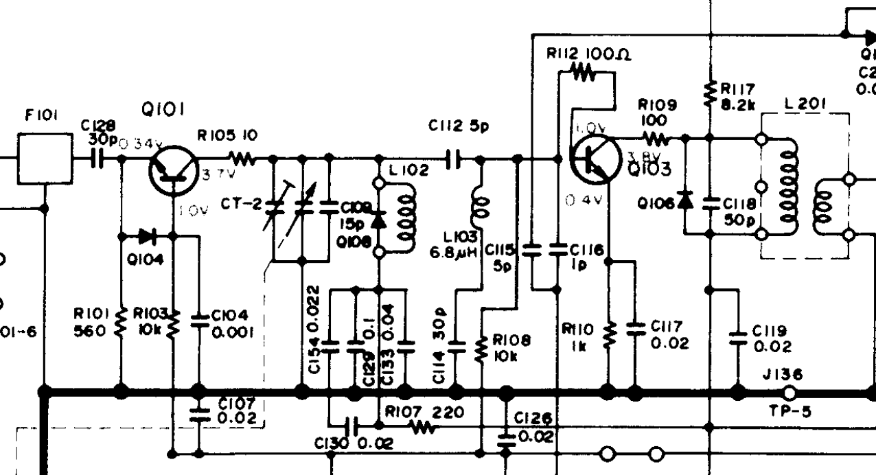

Problema funzionamento Bticino Swing
antoniopev ha risposto a giuseppe071964 alla discussione in Citofoni, videocitofoni e intercomunicanti
il collegamento non ha polarità, devi solo vedere se sul posto dove non funziona arrivino i 27 volt del bus, se arrivano il problema sta nell'apparecchio prova a invertire i dispositivi visto che suonavano alla stessa chiamata vuol dire che la configurazione è la stessa controlla il configuratore se è ben inserito -
Upgrade videocitofono esterno bticino
antoniopev ha risposto a Francesco8111 alla discussione in Citofoni, videocitofoni e intercomunicanti
se parli di Sfera New NO è completamente diverso -
Superscope crs 2104 - Nessuna ricezione FM
ALLUMY ha risposto a dkmorb alla discussione in Radio - Stereo - Autoradio - HiFi - CD - DVD
Controlla se sono giuste le tensioni su Q101 e anche su Q103. E comunque ho qualche leggerissimo sospetto sul mega selettore S101. - Oggi
Calibra76 ha iniziato a seguire Motore elettrico Serai, per cancello scorrevole
Motore elettrico Serai, per cancello scorrevole
Calibra76 ha inserito una discussione in Cancelli elettrici
Buonasera a tutti. Sono nuovo in questo Forum e vi chiedo scusa se sono ripetitivo, ma non sono riuscito a trovare una discussione al riguardo. Ho montato tantissimi anni fa un motore elettrico Serai Mercurio 500 (mi pare). La scheda interna è comunque una CR/42A. L'anomalia che mi si presenta da qualche settimana (nel frattempo la corrente è stata staccata e il motore è stato messo in manuale) è la seguente: cancello chiuso, premo il tasto sul telecomando per l'apertura del cancello, esso si apre, ma non si ferma all'intervento del micro. Dopo che sbatte sul fermo meccanico va in protezione e si ferma. La stessa cosa in chiusura. In sostanza non fa lo stop, anche se FCC e FCA (fine corsa in chiusura e in apertura intervengono perché sulla scheda quando è inserito il relativo micro, i relativi led si spengono). Vi chiedo cosa posso controllare? Ho pensato che probabilmente potrebbe essere un problema di scheda uno dei relè che mi rimane attaccato il contatto. Vi ringrazio in anticipo, per l'aiuto. -
Aperta nuovamente, smontati i due microswitch e spruzzato spray per pulire i contatti, lubrificazione delle parti in movimento. Provata continuamente in questi giorni ha sempre risposto ai comandi. Questa sera la rimonto sperando di avere risolto. Fra qualche settimana vi saprò dire se funziona ancora. Ringrazio @Stefano Dalmo, @drn5, e @ALLUMY per avermi aiutato.
condensatore al tantalio?
agoman ha risposto a agoman alla discussione in Componenti elettronici ed equivalenze
ciao ctek sei sicuro? leggo 15 sopra E 20K sotto, non 20V . e la maggior parte dei condensatori mi misura sopra i 16 microfarad non sotto i 15. penso anchio al tantalio perche e polarizzato ce un + che si vede. -
Calibra76 ha aderito alla comunità
Ventola split Daikin FTXS50G esplosa.
giorgio17 ha risposto a reka alla discussione in Guasti/Problemi Climatizzazione
Per fare la sostituzione si può fare senza smontare lo solito,ma ci vuole tanta e tanta pazienza. -
Stefano Dalmo ha iniziato a seguire Lavatrice Candy bloccata e Caldaia Beretta Ciao j24csi - rumore di colpi in riscaldamenti
Caldaia Beretta Ciao j24csi - rumore di colpi in riscaldamenti
Stefano Dalmo ha risposto a GiorgioEBO alla discussione in Componenti Riscaldamento
Ma per questo problema non centra nulla il vaso di espansione . il barilotto dí sfiato jolly funziona ? com’è la circolazione a riscaldamento ? controlla se la fiamma del bruciatore si spegne appena fermi il riscaldamento o rimane accesa per poco , mentre il circolatore è fermo già -
Lavatrice Candy bloccata
Stefano Dalmo ha risposto a Matt94FF alla discussione in Lavatrici - Asciugabiancheria
Cosa intendi per funzionante , che quando va in blocco senti la pompa in moto ? -
Lavatrice Whirlpool AWM 5061/A tende a bloccarsi sempre nello stesso punto.
Ciccio 27 ha risposto a deltaecho alla discussione in Lavatrici - Asciugabiancheria
Sembra molto meccanica, in realtà di meccanico c'è poco. Anche il motore è gestito da triac e relè. -
Ciccio 27 ha iniziato a seguire Lavatrice Candy bloccata
Lavatrice Candy bloccata
Ciccio 27 ha risposto a Matt94FF alla discussione in Lavatrici - Asciugabiancheria
La pompa può funzionare a momenti, specialmente a vuoto. Probabilmente va cambiata la parte motrice. Tienila stretta: ha una buona elettronica, materiali non al risparmio e la vasca apribile. -
Buongiorno esperti, Ho una vecchia lavatrice Candy CNE110TV Durante il lavaggio si blocca prima della centrifuga. Vasca piena. Pompa scarico funzionante Motore funzionante Scarico e filtro puliti Credevo potesse essere il pressostato ma, scatta regolarmente e i contatti li ho provati con il Tester. Ha ancora il timer ma è affiancato da una scheda. Il timer sembra funzionare Idee su quale possa essere il problema?
TV Samsung UE43RU7175UXZT-righe orizzontali e verticali e sdoppia immagine
micerinus ha risposto a micerinus alla discussione in Samsung
No, perché se stacco uno dei 2 flat non si vede per niente,si sente solo. Quando stacco l'altro si vede metà schermo col difetto in oggetto. -
GiorgioEBO ha iniziato a seguire Caldaia Beretta Ciao j24csi - rumore di colpi in riscaldamenti
Caldaia Beretta Ciao j24csi - rumore di colpi in riscaldamenti
GiorgioEBO ha inserito una discussione in Componenti Riscaldamento
Buongiorno a tutti, ho sostitioto lo scambiatore della caladia in oggetto ma dopo poco ha iniziato ad emettere dei rumori di bolle d'aria in solo riscaldamento quando spegne il bruciatore. Non succede nulla se si posiziona in solo acqua calda. Il funzionamento è comunque buono. Sto verificando la pressione del vaso espansione, che non è pieno d'acqua, ma devo provare con una pompa a mano perchè un gonfiatore elettrico lo porta in pressione ma nel momento in cui si svita dal filetto perde la pressione quindi mi riservo di regolare la pressione di 1bar con pompa a mano, dopo aver tolto la pressione del circuito. Può essere solo questo? Grazie per i sempre ottimi consigli di qyuesto forum. Giorgio -
Ok farò delle prove, qualcuno sa dove trovare lo schema? Sigla alimentatore nb44-00609f
TV Samsung UE43RU7175UXZT-righe orizzontali e verticali e sdoppia immagine
Riccardo Ottaviucci ha risposto a micerinus alla discussione in Samsung
e allora devi lavorare sulla metà che si vede e che ha il difetto,partendo dall'esterno del flex -
Superscope crs 2104 - Nessuna ricezione FM
ALLUMY ha risposto a dkmorb alla discussione in Radio - Stereo - Autoradio - HiFi - CD - DVD
Vedi se riesci a bypassare quel commutatore, toccando con un filo elettrico che funge da antenna la parte che entra nel bpf (filtro passa banda). Se ancora non senti, fai la stessa cosa bypassando il bpf. Se non senti proprio nulla allora si può sospettare che sia o l'oscillatore locale o l'integrato (stasera guardo meglio gli schemi). Con l'oscilloscopio intanto cerca di misurare le tensioni sui piedini dell' integrato, e riporta i risultati. -
Stefano Dalmo ha iniziato a seguire Beko DRY833CI, troppo gas?
Beko DRY833CI, troppo gas?
Stefano Dalmo ha risposto a icaro64 alla discussione in Lavatrici - Asciugabiancheria
A me i valori sembrano giusti , oltretutto il ritorno non ghiaccia . temperatura di evaporazione +5/7 -
BFT TIR120 LF - problemi motore / motoriduttore
ALLUMY ha risposto a fugaldo alla discussione in Cancelli elettrici
È l'alimentatore che va in protezione, comunque se con l'automatismo funziona direi che hai risolto. -
Sostituzione cuscinetti miele carica dall'alto
borgo77 ha risposto a daniele gorlin alla discussione in Lavatrici - Asciugabiancheria
cuscini, scarpe e zaini della scuola con ciclo rapido e detersivo liquido a causa di queste abitudini mi è arrivata una carica dall'alto miele con i cuscinetti distrutti in 2 anni -
Sono io il manutentore condominiale e lavoro in una ditta come responsabile elettronico/elettrotecnico non sono proprio di primo pelo con l’elettronica… anche se non mi occupo di cancelli
Ctec ha iniziato a seguire condensatore al tantalio?
condensatore al tantalio?
Ctec ha risposto a agoman alla discussione in Componenti elettronici ed equivalenze
Si, sicuramente un tantalio, soprattutto perché uno è in corto. Cambiali con buoni elettrolitici. Però sono da 15µF/20V -
Francesco8111 ha iniziato a seguire Upgrade videocitofono esterno bticino
Upgrade videocitofono esterno bticino
Francesco8111 ha inserito una discussione in Citofoni, videocitofoni e intercomunicanti
Salve a tutti, vorrei sapere se è possibile aggiornare questo videocitofono con la nuova linea Bticino Sfera mantenendo la stessa video camera, quindi cambiando tutto il supporto esterno placche ecc. -
condensatore al tantalio?
agoman ha inserito una discussione in Componenti elettronici ed equivalenze
buonasera dovrei cambiare due di questi condensatori mai visti di questa forma, per caso sono al tantalio? uno e in corto netto gli altri sono di valore infererore mi danno 16 microfarad dovrebbero essere di 22 microfarad? giusto? 15 volt? aspetto un aiutino grazie. -
giuseppe071964 ha iniziato a seguire Problema funzionamento Bticino Swing
Problema funzionamento Bticino Swing
giuseppe071964 ha inserito una discussione in Citofoni, videocitofoni e intercomunicanti
Buonasera ragazzi, vi espongo il problema di questo Bticino Swing, l'indiziato si trova in un box ed e' parallelo a quello dell'appartamento, esternamente con un unica chiamata si attivavano entrambi contemporaneamente, purtroppo in quello del box i cani hanno divelto il cavo e il presente videocitofono non funzionava. Ho ripristinato il cavo interrotto collegandomi sul connettore alla posizione Bus. Eseguito questo collegamento il videocitofono ha ripreso a funzionare ma non si attiva la suoneria anche regolandone il volume. Ad un certo punto il presente videocitofono non da' piu ' segni di vita, anche se gli atri videocitofoni funzionano regolarmente. Chiedevo, ho sbagliato il collegamento? La proprietaria non era in casa quando ritorno posso provare ad invertire i due videocitoni o hanno impostazioni diverse? Le polarita' del bus contano? Vi ringrazio anticipatamente x chi potra darmi qualche delucidazione.
