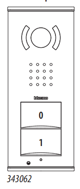

Alessio Menditto ha iniziato a seguire Alimentatore instabile
Pulsantiera Esterna (Art. 343062) BTicino
Fiorenzo59 ha risposto a Fiorenzo59 alla discussione in Citofoni, videocitofoni e intercomunicanti
Alimentatore instabile
Alessio Menditto ha risposto a skyhell alla discussione in Elettronica generica
Ragazzi state tranquilli, non ci sono prove, non facciamo processi alle intenzioni, oltretutto il nostro amico ha aperto una decina di messaggi sul Forum. Forse è a fare il weekend. -
Pulsantiera Esterna (Art. 343062) BTicino
Fiorenzo59 ha risposto a Fiorenzo59 alla discussione in Citofoni, videocitofoni e intercomunicanti
Giuro 🙂 nessuno dei posti interni è "numerato" se tolgo il nove da S dalla postazione esterna funziona solo il tasto superiore della stessa e il master wifi manda notifica all'app -
Lavastoviglie Ariston HIO 3C23 WF perdita di grasso dall'anteriore
UABC80 ha risposto a Kriminal73 alla discussione in Lavastoviglie
Nella controporta c'è il dosatore del brillantante; che odore ha quel liquido? -
Pulsantiera Esterna (Art. 343062) BTicino
click0 ha risposto a Fiorenzo59 alla discussione in Citofoni, videocitofoni e intercomunicanti
com'è adesso funziona ma quando fai un impianto lasci " i pezzi " per farlo configurare totalmente "l'utilizzatore finale" ?! -
Pulsantiera Esterna (Art. 343062) BTicino
Maurizio Colombi ha risposto a Fiorenzo59 alla discussione in Citofoni, videocitofoni e intercomunicanti
Potrebbe funzionare anche senza configuratori, ma funzionerebbe solo il tasto basso del posto esterno, quello che si potrebbe fare eliminando la chiamata generale (MOD9) e facendo funzionare solo quello. Ma quanto scritto fin'ora non corrisponderebbe a verità. -
Pulsantiera Esterna (Art. 343062) BTicino
click0 ha risposto a Fiorenzo59 alla discussione in Citofoni, videocitofoni e intercomunicanti
mah... richiamati chi ti a installato l'impianto, l'impianto è privo di configurazione -
Pulsantiera Esterna (Art. 343062) BTicino
Maurizio Colombi ha risposto a Fiorenzo59 alla discussione in Citofoni, videocitofoni e intercomunicanti
Partiamo da alcune considerazioni: questa affermazione non è giusta se dici che i posti interni che corrisponde a chiamata dal primo tasto, partendo dal basso, del posto esterno. Prova a riportare la configurazione di questo sistema, scrivendo (o mettendo una foto) con la posizione ed il valore dei configuratori inseriti in ogni apparecchio. -
Pulsantiera Esterna (Art. 343062) BTicino
Fiorenzo59 ha risposto a Fiorenzo59 alla discussione in Citofoni, videocitofoni e intercomunicanti
No hanno tutti la sede vuota che dovrebbe corrispondere allo 0 Poi c'è il master ( wifi) e due Slave - Oggi
piergius ha iniziato a seguire Forno AEG be5303071m fa scattare il mid
Forno AEG be5303071m fa scattare il mid
piergius ha risposto a GiuseppePort alla discussione in Scatti intempestivi dei differenziali
Tutti i Componenti di ciascun Elettrodomestico, quando sono sotto Tensione, disperdono verso Terra, . . I Filtri di Rete circa 2mA ciascuno anche in Stand-by, quando l' Apparato sembra Spento ! .. Tutto il resto, in proporzione alla propria Potenza, fino a 2mA/kW durante l' Utilizzo, cioè con Fase e Neutro collegati :Tensione media 115Volt . ... N.B. : invece è meno noto, anche tra gli "Addetti ai lavori", che se arriva solo la Fase, la Dispersione deriva dall' intera Tensione di Fase 230V ; quindi si avrà una Dispersione Anomala intorno a 4mA/kW . Quando la Fornitura è Fase 230V + Neutro la Polarità di Alimentazione non è indifferente ! Questo vale per tutti gli Elettrodomestici collegati a Terra ed Alimentati anche se non in uso ; a maggior ragione per il Forno che incorpora 3 o 4 Resistenze ed in questo caso porta il Differenziale in Area di Scatto ! .... Da ciò si evince che il Differenziale Interviene sempre per Somma di tante Dispersioni dovute a tutti gli Elettrodomestici che sta alimentando contemporaneamente al momento . In diversi casi precedenti, la Causa del Fenomeno erano Forno + Lavatrice entrambi con Fase e Neutro collegati al rovescio ! La prova eseguita non è esaustiva Qualora si verifichi la situazione descritta al punto "..." , il Differenziale, qualsiasi Resistenza isoli, non Interviene poiché la Dispersione Totale scende sotto la Soglia di Intervento . - . Innanzi tutto bisogna controllare che dal filo Blu del Cordone di Alimentazione arrivi effettivamente il Neutro e vada diretto al Ritorno comune delle Resistenze . .. Le Resistenze vanno testate conl' ausilio di una Pinza Amperometrica che abbia almeno una Portata in Milliamper, ( si trovano anche a meno di 40 Euro, come la Winapex 268B ) oppure una alla volta sotto un Differenziale più sensibile da Idn 10mA . . La manopola seleziona le Funzioni del Forno o la Temperatura ? .. Per affermare ciò, hai verificato, mediante Cercafase o Tester, che in posizione " Spento " le Resistenze effettivamente non restino sotto Tensione verso Terra subendo il Fenomeno descritto ? - Buona Domenica ! -
schaub lorenz mt14-13f-5 entrare nel service menu
briccus2 ha risposto a briccus2 alla discussione in ITT - Graetz - Shaub-Lorentz
Grazie, cercando un telecomando universale programmato su ebay un venditore mi ha detto che c'è con la sigla pt90 senza j finale,va bene pure? -
Già, non è molto rispettosa della "netiquette". Io ho abbandonato il FacciaBuco quasi da subito, dopo aver capito che tipo di ambiente era...
Sostituire illuminatore LNB con SCR
ALLUMY ha risposto a sevenhouses alla discussione in Impianti SAT
Credo di no, li avevo segnalati ma dimenticando che volevi rimanere in casa Sky. Sì, è del 2012 mentre il tuo risulta del 2009. Il prezzo molto basso dell'usato però mi insospettisce... vedi tu se tentare, al massimo butti via 16 euri. -
vpupkin393 ha iniziato a seguire Cerco dump MCU (Flash + EEPROM) per lavatrice Candy RapidÓ RO 1486DWMCE/1-S (S/N: 3101036022111406)
Cerco dump MCU (Flash + EEPROM) per lavatrice Candy RapidÓ RO 1486DWMCE/1-S (S/N: 3101036022111406)
vpupkin393 ha inserito una discussione in Lavatrici - Asciugabiancheria
Buongiorno a tutti, Avrei bisogno del vostro aiuto per recuperare un dump funzionante (Flash completa o file di configurazione EEPROM) in formato .bin o .hex per il microcontrollore della scheda principale di una Candy RapidÓ. Purtroppo la scheda originale della lavatrice è andata smarrita. Ho acquistato un modulo di ricambio (piattaforma SPCA00018118), ma contiene il software di un altro modello. Di conseguenza, la lavatrice va subito in errore E01 (problema blocco porta) con un continuo ticchettio/crepitio dei relè, poiché la configurazione attuale non gestisce correttamente il mio bloccaporta (Rold DKS13). Ho a disposizione un programmatore ST-Link V2 per flashare la MCU tramite l'interfaccia SWIM. Ecco tutti i dati identificativi della macchina e dell'hardware: Modello: Candy RapidÓ RO 1486DWMCE/1-S Numero di serie (S/N): 3101036022111406 Codice ricambio programmato (da catalogo Candy): 49118788 (o ricambio aggiornato 41049451) Codice tecnico sull'adesivo della scheda: 5113BRWARA21 Piattaforma / Revisione PCB: SPCA00018118 / 3PH GEN2/3 Microcontrollore (MCU): STM8S207C8T6 Bloccaporta (UBL): Rold DKS13 (Codice Candy: 43030357) Se qualcuno avesse a disposizione questo firmware prelevato da una macchina funzionante o tramite il software di diagnostica ufficiale, mi farebbe un enorme favore. Vi ringrazio in anticipo per il vostro aiuto e per il tempo dedicato! -
Adelino Rossi ha iniziato a seguire Acqua mista ad olio per 8315 ppm...
Acqua mista ad olio per 8315 ppm...
Adelino Rossi ha risposto a Pappardella alla discussione in Pompe (Oleodinamica)
Evidentemente nel circuito idraulico, non bonificato, c'è rimasta dell'acqua. ipotesi ovvia visto il circuito chiuso e privo di interferenze con sistemi ad acqua esterni. L'olio ha, se ricordo bene, una prima fase dove assorbe l'umidità fino alla saturazione, poi diventa una emulsione e qui l'olio si degrada sempre di più, se c'è apporto esterno di particelle d'acqua oppure rimane stabile al livello di degrado raggiunto. Non so se il sistema in oggetto avendo una quantità d'olio limitata abbia già raggiunto i suoi limiti. Se si ritiene di proseguire con la situazione attuale, probabilmente solo il costruttore della macchina può dire quali sono i valori a specifica dichiarati. Al limite ritengo che costi meno una nuova ricarica dell'olio anzichè un trattamento con filtropressa esterno eseguito da ditta specializzata. Il trattamento solitamente lo si applica alle grandi macchine. altro argomento, se ci fosse anche dell'acqua di condensa significa che l'utente dovrebbe sapere che nel tempo si forma questa condensa e dovrebbe fare delle operazioni di manutenzione periodica. Anche qui, ci dovrebbe essere un manuale del costruttore. Suppongo inoltre che la macchina abbia dei dispositivi meccanici di sicurezza anticaduta. Nella foto allegata c'è un oblò di ispezione di un grande compressore con sistemi di scambiatori e presenza di vapore di tenuta. A sinistra la situazione dell'olio da trattare e a destra verso la fase finale del trattamento con filtropressa. Domanda interessante, essendo un circuito totalmente chiuso, da cosa è emersa questa necessità? In ogni caso l'unico responsabile dell'uso della macchina è il proprietario attuale. Questa riga è un estratto di una specifica complessa di uso industriale, Acqua mg/kg ASTM D1533 D4928 500 Essendo molto datata va considerata per quello che è. -
vpupkin393 ha aderito alla comunità
Poolpp ha aderito alla comunità
stek1983 ha aderito alla comunità
click0 ha iniziato a seguire Pulsantiera Esterna (Art. 343062) BTicino
Pulsantiera Esterna (Art. 343062) BTicino
click0 ha risposto a Fiorenzo59 alla discussione in Citofoni, videocitofoni e intercomunicanti
@Fiorenzo59 i classe 100 hanno numerazione ? -
Fiorenzo59 ha iniziato a seguire Pulsantiera Esterna (Art. 343062) BTicino
Pulsantiera Esterna (Art. 343062) BTicino
Fiorenzo59 ha risposto a Fiorenzo59 alla discussione in Citofoni, videocitofoni e intercomunicanti
Direi di no. Se tolgo il 9 l'app funziona, ma il tasto 2 non fa suonare i videocitofoni 🙄 Il cliente è mio Figlio, quindi vorrei risolverlo 😉 -
Pulsantiera Esterna (Art. 343062) BTicino
Fiorenzo59 ha risposto a Fiorenzo59 alla discussione in Citofoni, videocitofoni e intercomunicanti
Direi di no. Se tolgo il 9 l'app funziona, ma il tasto 2 non fa suonare i videocitofoni 🙄 -
click0 ha iniziato a seguire Illuminazione di sicurezza con plafo Ledvance
Illuminazione di sicurezza con plafo Ledvance
click0 ha risposto a Pappardella alla discussione in Installazione impianti elettrici civili e terziario
hai invertito i due morsetti L devi avere sempre tensione al morsetto L, con l'alimentazione a L' hai modo SA quindi lampada accesa se manca L hai lampada in "modo emergenza" -
Ciao a tutti. Come posso avere ii dettagli modbus della SmartLan/G? Ho integrato la centrale in Home Assistant ma ho bisogno di leggere in tempo reale lo stato dei sensori e degli allarmi di zona. Usavo il servizio email ma è troppo lento e inaffidabile. Provato SIA-IP ma non mi va e mi sono accorto che c'è il modbus e sarebbe perfetto. Funziona anche in scrittura per inserire gli scenari? Grazie in anticipo
Rumore anomalo - Frigorifero Bosch da incasso
-fly- ha risposto a -fly- alla discussione in Frigoriferi - Congelatori
Sembra che la "riparazione" abbia funzionato -
Pappardella ha iniziato a seguire Illuminazione di sicurezza con plafo Ledvance
Illuminazione di sicurezza con plafo Ledvance
Pappardella ha inserito una discussione in Installazione impianti elettrici civili e terziario
Ciao a tutti. Ho installato in garage una Ledvance DP EL 1500 P 26 W GY. Sembra un buon prodotto. Il problema è che non riesco a farla funzionare correttamente. Ha quattro morsetti di ingresso, per cui tolti neutro e terra, restano le due fasi, una per l'accensione normale, e l'altra che sente il black out e fa partire l'illuminazione a batteria. Purtroppo però, quando viene a mancare la fase dell'illuminazione ordinaria sul morsetto L, our restando tensione sul morsetto L' mi parte l'illuminazione a batteria... 😞 Cosa ho sbagliato?!? Ho letto e riletto le istruzioni, ma evidentemente mi sfugge qualcosa... Grazie a chi vorrà aiutarmi... -
Acqua mista ad olio per 8315 ppm...
Pappardella ha risposto a Pappardella alla discussione in Pompe (Oleodinamica)
Grazie a tutti delle risposte. Purtroppo quando è stato sostitutito l'olio non ero presente. Ho il sospetto che il lavoro non sia stato fatto correttamente, nel senso che si sono limitati a fare una sostituzione senza lavare il circuito ed il serbatoio. Questo potrebbe essere la causa della contaminazione. Il circuito oleodinamico sembra molto semplice. Non sono presenti scambiatori. Non penso ci siano neanche perdite perchè quando l'impianto va in pressione dovrebbe fuorisucire oio in pressione e non se ne vede. L'impianto è interrato, quindi c'è presenza di umidità nel vano e parte dei tubi oleodinamici a volte sono bagnati da acqua di falda che però viene espulsa da una pompa a gallegggiante... D'altronde se un tubo fosse danneggiato si dovrebbe vedere fuorisucire dell'olio durente il funzionamento... Non intendendomene di oleodinamica, volevo capire se questa acqua che sicuramente è presente che problemi può dare. Si potrebbero arrugginire le camere interne dei cilindri? Problemi alla pompa? Cavitazione? -
Ho capito, Facebbucco.. Che lo chiudessero quel postribolo ... comunque non è corretto comportarsi cosi...
Kriminal73 ha iniziato a seguire Lavastoviglie Ariston HIO 3C23 WF perdita di grasso dall'anteriore
Lavastoviglie Ariston HIO 3C23 WF perdita di grasso dall'anteriore
Kriminal73 ha inserito una discussione in Lavastoviglie
Buongiorno a tutti, da qualche settimana la mia lavastoviglie Ariston HIO 3C23 WF, pur funzionando egregiamente, mi fa trovare delle gocce di grasso sul pavimento, frontalmente, ma verso destra. Allego qualche foto per spiegarmi meglio. Di cosa si tratta? Grazie.
