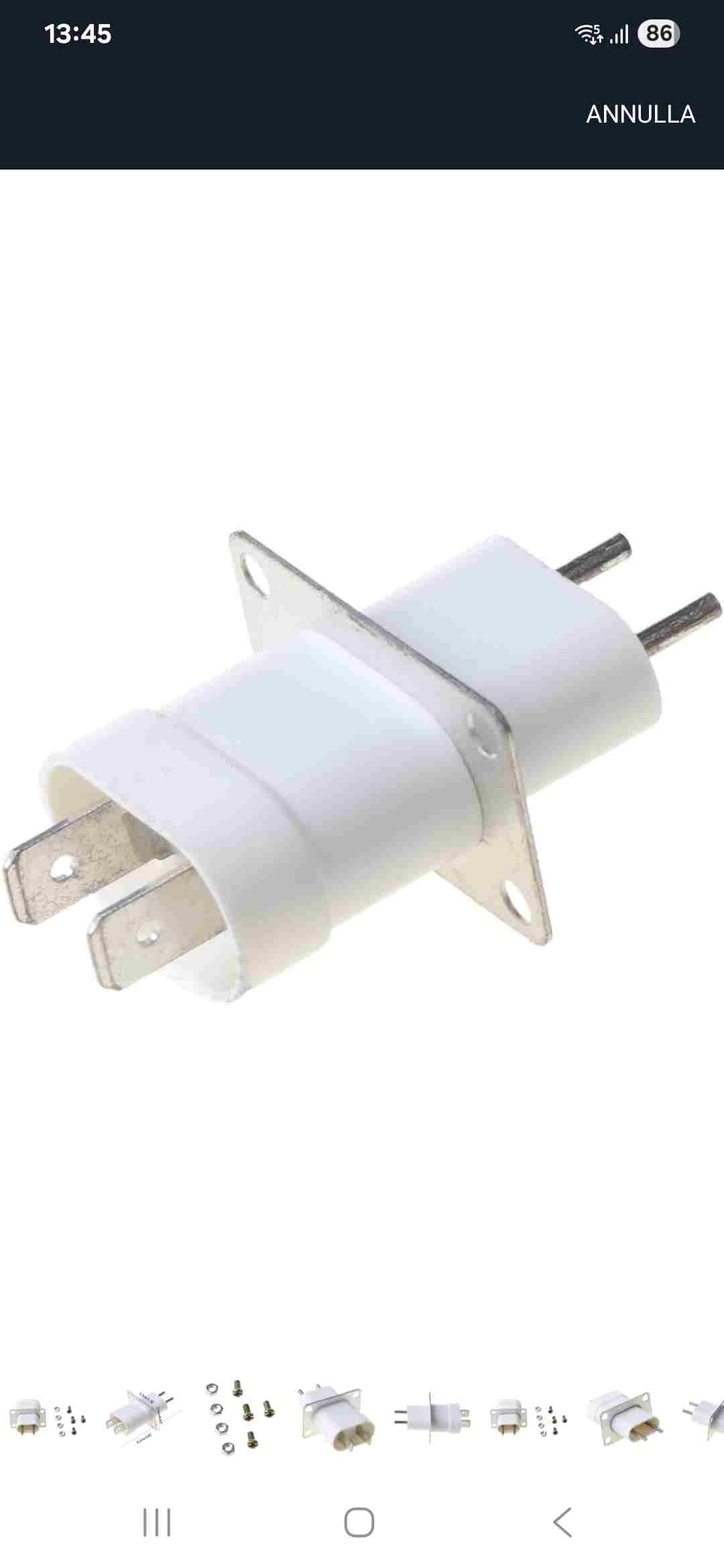

	giuseppe.cogliano ha aderito alla comunità
	locant57 ha iniziato a seguire URMET 4+N con n. 6 citofoni 1150
	URMET 4+N con n. 6 citofoni 1150locant57 ha inserito una discussione in Citofoni, videocitofoni e intercomunicanti Buongiorno, ho ricevuto da un cliente una richiesta un pò insolita, e per la quale non ho trovato una soluzione sul forum. Il cliente ha attualmente nel suo ufficio un sistema citofonico composto da un posto esterno serie MIKRA, un alimentatore 9000/230 e 2 citofoni 1150. L'esigenza del cliente sarebbe di aggiungere altri 4 citofoni 1150. I citofoni dovrebbero essere collegati tutti in parallelo. Quando si pigia il pulsante sul posto esterno dovrebbero suonare tutti i citofoni, e si deve potere rispondere da uno qualunque dei 6 citofoni, ed eventualmente aprire il portone d'ingresso. Ho letto in diversi documenti che il numero massimo di citofoni che può supportare il sistema Urmet è di 4. Ci sarebbe un modo per potere risolvere questo problema, magari cambiando l'alimentatore? Vi ringrazio per i suggerimenti. Saluti Antonio
	Alessio Menditto ha iniziato a seguire Problemi Came bx708ags e ZBX7N
	.thumb.jpg.63dc4f62a2bf61b901880191128e244e.jpg)  Problemi Came bx708ags e ZBX7NAlessio Menditto ha risposto a El_Mago_Peppins alla discussione in Cancelli elettrici Ciao El mago, ho visto hai fatto una segnalazione sul fatto se era possibile unire tutti i post: il sistema dopo tot minuti impedisce la modifica dei messaggi da parte dell utente, è fatto apposta perché i ripensamenti e le correzioni farebbero sembrare i commenti di chi ti risponde (prima che eventualmente ci fosse la correzione) come il delirio di un pazzo. Le modifiche le possono fare solo i moderatori oppure, ripeto, entro pochi minuti chi ha scritto la discussione.
	StefanBanu ha aderito alla comunità
	giacomo-00 ha iniziato a seguire Microonde whirlpool brucia connettore magnetron
	Microonde whirlpool brucia connettore magnetrongiacomo-00 ha inserito una discussione in Forni - Microonde - Cucine Buongiorno a tutti. Ho un forno a microonde whirlpool che continua a bruciarmi i connettori del magnetron. Ho sostituito la prima volta il connettore perchè il magnetron emetteva forte rumore e non riscaldava più, dopo la sostituzione il microonde ha funzionato regolarmente per più di 1 anno, ieri si è presentato nuovamente lo stesso problema e ho risostituito il connettore, ha funzionato per 1 giorno ed oggi nuovamente forte rumore e non riscalda più. Cosa potrebbe essere secondo voi che sta portando alla rottura del connettore? Preciso che non ci sono sfiammate o componenti sciolti o anneriti, semplicemente si va a creare continuità tra connettore e basetta del connettore che da nuovo è regolarmente isolato. In allegato la foto del connettore
	Ciao, confermo che il personale Moog si è trasferito a Presezzo, espandendosi e inglobando la fabbrica per la produzione anche di Viti a ricircolo di sfere e a rulli satelliti, mantenedo ed evolvendo il PLC con il MC600 e MC600 Plus.
	Problema caldaia BAXI Luna 3 250fi - bruciatore spento in riscaldamento E01madste ha risposto a madste alla discussione in Guasti/Problemi Riscaldamento Ho smontato e pulito il bruciatore, effettivamente la metà degli ugelli erano intasati. Il punto è che la pulizia "dovrebbe" essere stata fatta ad inizio estate da quello che ho pagato....
	Lavatrice AEG errori EHO EH1Nik-nak ha risposto a Vasile D alla discussione in Lavatrici - Asciugabiancheria Anche secondo me. E' possibile che un problema del segnale del flussostato sul micro, tenga bloccato il tutto. Verifica se il segnale sul che và al micro, cambia stato in diagnostica, quando carica acqua. Controlla eventualmente il transistor, considerando che dovrebbe avere integrate le resistenze. Nel dubbio, sostituiscilo, e se non hai l'originale, monta un pnp tipo BC327 con le resistenze esterne volanti.
	Enzo_RP ha aderito alla comunità
	  hmi wincc unified tiaportal 20Mattia Spoldi ha risposto a ICE_ALF alla discussione in Siemens HMI & Scada ciao, non si puà fare nel modo che usavi prima, devi mettere la variabile che vuoi controllare su tutte le pagine(o su quelle in cui ti interessa che intervenga lo script), anche nascosta, in porcess_value metti la tua variabile e nel campo on_change del process_value metti il tuo script
- Oggi
	  Misurazione guadagno con strumento analogicoroipnol ha risposto a roipnol alla discussione in Misuratori e strumentazione per antennistica Difatti sono da tempo orientato su questo misuratore... https://gtmedia.cc/products/v8-finder-pro-2
	Problemi Came bx708ags e ZBX7NEl_Mago_Peppins ha risposto a El_Mago_Peppins alla discussione in Cancelli elettrici Aggiungo che dopo ulteriori test, ho valutato che sembra funzionare bene impostando nuovamente le sensibilità al minimo, ovvero 10. Vedremo domani mattina presto con temperature più basse come si comporta, stay tuned.
	Esistono Asciugatrici a carica dall' alto?brottollo ha risposto a brottollo alla discussione in Lavatrici - Asciugabiancheria Purtroppo non è una soluzione adatta a noi perchè toglierebbe molta luce al bagno. infatti non abbiamo montato un pensile sopra la lavatrice per lo stesso motivo. lenzuola e asciugamani mi andrebbero bene anche stropicciati, tanto non stiro in ogni caso 😆 Almeno finchè siamo in questa casa di proprietà , che non credo lasceremo, rinuncio all'idea dell'asciugatrice e continuerò ad usare gli stendini. per fortuna l'aria è abbastanza secca e anche d'inverno in 1/2 giorni al massimo si asciuga tutto.
	Ferro da stiro Rowenta Dg8410 esce acqua dalla piastracarloph ha risposto a carloph alla discussione in Piccoli elettrodomestici Ho cercato in rete qualche indicazione ma non riesco a mettere a vista la piastra
	Alimentatore Urmet 9006/1 si può sostituire con 786/11gettis ha risposto a gettis alla discussione in Citofoni, videocitofoni e intercomunicanti Aggiornamento: come mi hai suggerito ho controllato le botole e ne ho trovato una con le giunzioni con nastro adesivo e togliendo il nastro tutte ossidate; le ho sistemate mettendo i cappucci ed il posto esterno ha ripreso a funzionare. Unico problema che da dentro a fuori si sente benissimo, mentre chi parla da fuori al microfono dentro si sente piano. Cosa potrebbe essere il posto esterno con la sezione del microfono che non funziona bene? Ovviamente i due trimmer di regolazione sono messi al massimo
	Ferro da stiro Rowenta Dg8410 esce acqua dalla piastracarloph ha risposto a carloph alla discussione in Piccoli elettrodomestici La spia rossa sul ferro non si accende. Ho aperto il ferro posteriore ma i fili blu e marrone sono passanti. Dovrei aprire tutto il ferro x verificare la 220.
	Riordinare impianto elettrico esistentereka ha risposto a koala84 alla discussione in Installazione impianti elettrici civili e terziario direi di no, se devi migliorare la distribuzione delle linee è inutile sistemare il disordine esistente, meglio avere un'idea delle modifice attuabili perchè magari è più comodo sfilare e reinfilare linee tra le varie derivazioni.
	Alessio Menditto ha iniziato a seguire Problema Indesit mtwa
	.thumb.jpg.63dc4f62a2bf61b901880191128e244e.jpg)  Problema Indesit mtwaAlessio Menditto ha risposto a max99s alla discussione in Lavatrici - Asciugabiancheria Stilgar il nostro amico non entra da un po’ in forum, probabilmente non lo sapremo mai, prova ad aprire una nuova discussione.
	hanno cambiato 3 pezzi: l'elettrovalvola, flussometro (completo, sensore + vaschetta di plastica) e bloccaporta. ma il problema è sempre li e continua a bloccarsi con i 6 lampeggi.
	Ciao a tutti, sto facendo una migrazione da un pannello tp900 a unified mtp1000. il problema e che non riesco a legare uno script fatto in java script (lo script funziona l'ho testato) al cambio di un tag di triger. contrariamente al wincc flexibol o advance, nelle proprietà della tag non riesco a trovare il modo di lincare lo script. qualcuno ha già affontato il problema. grazie mille
	matrics88 ha aderito alla comunità
	Lavatrice AEG errori EHO EH1Vasile D ha risposto a Vasile D alla discussione in Lavatrici - Asciugabiancheria Transistor 607 intendevo quello che ho letto su, sì, sta tra flussometro e micro. Ho provato a pilotare le valvole manualmente, non fa partire comunque il ciclo, sempre EF4 e poi E10. Anche a me mi sembra strano, e mi viene da pensare che l’errore EF4 non riguarda solo flussometro, c’è qualcosa che non vede micro al momento dell’accensione della macchina. Altrimenti dovrebbe fare partire il carrico del aqua e poi segnalare EF4, come fa con E10, o mi sbaglio???
	Riordinare impianto elettrico esistentekoala84 ha inserito una discussione in Installazione impianti elettrici civili e terziario Salve a tutti. Vorrei mettere in ordine l'impianto elettrico attuale che ho in casa. la casa è su 2 piani: piano sotto (Taverna, garage, bagno, stanza caldaia, corridoio e lego room), piano sopra (cucina, salone, ingresso, stanza di collegamento salotto-cucina, 3 camere, 1 bagno, piccolo disimpegno). Totale 350mq circa. l'impianto è stato rifatto nel 2008 mi pare e vi sono tante scatole di derivazione e tante "scatolette ad incasso". tutti i cavi sono molto disordinati nelle scatole. io vorrei a metterli in ordine e pensavo di partire da una stanza tipo il garage e piano piano risalire alla scatola di derivazione collegata e facendo così arrivare alla scatola princiapale con salvavita e magnetotermici. il mio elettricista dovrà poi rifare il pannello principale per migliorare le linee luce-prese-stanze. Secondo voi si può fare? le scatole di derivazione come potrei "metterle in ordine"? Grazie
	Problema Indesit mtwaStilgar75 ha risposto a max99s alla discussione in Lavatrici - Asciugabiancheria Salve, visto che hai la mia stessa lavatrice ti chiedo una cosa, non sono riuscito a trovare il modo di far partire un programma di lavaggio di 1h e mezza, solo cicli di 1h o d 3h! Tu ci sei riuscito? inoltre ho notato che tutti i programmi tranne il delicato usano pochissima acqua Ciao
	Stilgar75 ha aderito alla comunità
	Sidewinderx ha iniziato a seguire UE50AU8070UXZT tenta accensione ma si riavvia
	Buonasera, per caso qualcuno ha un dump della memoria W25Q32 della scheda display che si vede nel video vicino al flat più grande sul bordo in basso? Ho provato a leggerla ma secondo me è corrotta o si è guastata. La TV è un Samsung UE50AU8070UXZT. Se qualcuno ha info in merito... La problematica è la medesima di questo link anche se la tv è diversa:
	pigroplc ha iniziato a seguire Programmazione Siemens Simatic S5 Eprom 32KB 6ES5373-1AA41
	Programmazione Siemens Simatic S5 Eprom 32KB 6ES5373-1AA41pigroplc ha risposto a NicoDeNiro alla discussione in S5 oh piano con le parole ....😀 (pensionato magari....) per che scheda era?
	Aiuto,salvavita che ha cominciato a scattare e non trovo motiv0piergius ha risposto a kysersose alla discussione in Interruttori differenziali, magnetici e termici Questa sequenza di Automatici veniva tollerata nel secolo scorso, quando il Contatore aveva a corredo un Magnetotermico da 16Amper. Ora il Magnetotermico del Gruppo di Misura è da 63A, perciò, come Generale di Quadro necessita un Magnetotermico C25 a Proteggere il Differenziale . - Come accennavo, sotto lo stesso Generale C25 affiancherei un MagnetoTermicoDifferenziale Indipendente C10/Idn30mA da dedicare a Frigo ed eventuale Allarme, Modem e simili Servizi Essenziali H24 . - Buona giornata !
	Perfetto ottima soluzione, non ci avevo pensato
	provo a scrivere qui il mio ragionamento, vediamo se ho sbagliato qualcosa o se con l'aiuto di qualcuno di voi riesco a chiarire i miei dubbi o capire cosa controllare meglio. Partiamo da quello che dovrebbe succedere se la board fosse funzionate. Appena accendo dopo 1-2 sec. dovrei vedere una schermata di "garbage" stato di reset della board dove a video ho un campo di pixel colorati random, poi dopo poco la scheda dovrebbe andare nella videata di diagnostica della RAM /ROM. Premendo il tasto di reset riparte dalla schermata di garbage. Quello che avviene io non ho mai alcun segnale video, in particolare dalla CPU 34020 (U19) ho sempre il segnale di BLANK basso, che va a U10 MACH110-15 che a sua volta genera BLANX alto , il segnale arriva al convertitore Video Digitale analogico che e' composta da un buffer e una rete di resistori che viene inibita dall'inverter open collector 7406 in sostanza non viene mai attivata l'uscita del monitor. controllando pero' i buffer dell ROM/RAM i bus indirizzi e bus dati vedo attivita' al boot. posso presumere che non riesce mai a completare la lettura delle 4 board in modo completo? come posso verificare che le 4 rom vengano lette con integrita'? mi serve un analizzatore logico? o riesco anche con oscilloscopio? A pagina 71 del manuale c'e' il circuito di interfaccia delle rom sono 4 transciever bidirezzionali e 3 flip flop per gestire l'indirizzamento. Riesco a capire se funzionano anche da montati o dovrei smontarli e testarli uno ad 1 ?
