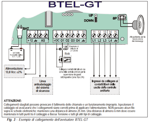

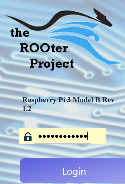

Ancora sull'alimentare lo scaldabagno con l'eccesso del fotovoltaico.
dimarsaba ha risposto a dimarsaba alla discussione in Fotovoltaico
Ottima osservazione quella delle fluttuazioni, nubi o cielo velato per x tempo etc. etc. comunque l'unico grande problema che ho riscontrato, chiesto ache in altri forum, è il regolatore di tensione, quelli citati mi sembrano non proprio adatti, non è che sia un esperto ma mi sono avvalso di altre voci, quindi da quelli citati sono passato ai Relè Solidi, leggevo il progetto con Raspberry su altro forum ed usano un SSR solido ma il loro modello è un off/on e me non serve ma serve un SSR adatto alla modulazione con ingresso analogico e dopo svariati giri sul web penso che uno dei prodotti di maggior valenza qualità prezzo sia il PSSR-40A su Damen CNC, ha tutte le caratteristiche richieste l'unico neo è l'input sarebbe 2-10V e non 0-10V ma non credo di essere un problema, il rischio è di acquistare prodotti non certificati ad un prezzo inferiore e il sol fatto di esserci citato 0-10V non vuol dire che sia reale. Se la cosa la vedi interessate ti invito magari a commentare altri dubbi o spiegazioni. Ciao -
Eolox ha iniziato a seguire Router casalingo su Raspberry
Ciao Possiedo un Raspberry PI3, ed a casa sono riuscito a costruire un ruoter 4g con robaccia che avevo in casa, 1 modem 4g Vodafone sbrandizzato dongle USB, un access point, e una stampantina tutto con installata una versione di ROOter, vi incollo la main page: Ora volevo aumentare la performance utilizzando il 5G, avete progetti o dongle da consigliare? Questo potrebbe fare al caso.... Dongle? Dalle mie parti il 5g arriva a 250 megabit al secondo, attenzione alla vecchia Ethernet della PI, ciao
Eccitare un relè allo spegnimento di un led
Kyvan ha risposto a Kyvan alla discussione in Elettronica Fai da te
Il collegamento è semplice, il relè ha la bobina collegata alla tensione di rete, quindi sempre in presa. Il contatto NC chiude L2 (12) verso massa (15) quando viene a mancare la tensione di rete e quindi (col ritardo impostato), il relè torna in posizione di riposo Non dovrebbe essere un problema di carico, al limite si può pensare che si generino sovratensioni in occasione di temporali, che nelle linee di campagna portano ogni tanto a bruciare qualche accessorio. Però qui il problema dovrebbe essere diverso, i contatti del relè non tornano in posizione di riposo quando viene a mancare la rete -
luctun ha aderito alla comunità
Ancora sull'alimentare lo scaldabagno con l'eccesso del fotovoltaico.
mgaproduction ha risposto a dimarsaba alla discussione in Fotovoltaico
Questione davvero molto interessante. In pratica puoi comandare lo shelly (ne uso diversi anch'io, tra cui proprio anche un 3EM) per attivarsi in enne condizioni diverse. Io farei solo una piccola modifica e metterei, nel calcolo : -- Se esporta energia (valore negativo), attiva il dimmer anche un tempo minimo di funzionamento, proprio per essere sicuro di evitare fluttuazioni. Si sa mai che per enne motivi diversi, si attiva l'accensione ma poi si spegne dopo i 10 secondi che hai impostato come tempo di controllo. Meglio farlo stare acceso per un pò consecutivamente, che rischiare di fargli fare degli on/off... -
Ricarica frigorifero domestico A134R
Alessio Menditto ha risposto a giavan alla discussione in Frigoriferi - Congelatori
Non ne puoi usare un altro, o meglio se lo usi saltano tutte le proporzioni, tutte le pressioni sono diverse e oltretutto non puoi fare la carica a peso. Detto questo, per chiudere la perdita il gas dentro per forza lo si perde, non penso che ne serva tanto di 134, c’è scritto sulla targhetta del frigo, ma con i soldi che avete risparmiato sul tecnico non penso ci rimettete se comprate una bomboletta di 134, che tra l’altro non dovrebbe nemmeno costare tantissimo. -
Ricarica frigorifero domestico A134R
giavan ha risposto a giavan alla discussione in Frigoriferi - Congelatori
Si ho verificato il tubetto ma la parte superiore è tutta pulita senza residui di olio. Rimane la mia domanda iniziale, quale gas usare in l'alternativa al 134 che ho, se non fosse sufficiente per la ricarica? Si lo trovata! -
Eccitare un relè allo spegnimento di un led
Livio Orsini ha risposto a Kyvan alla discussione in Elettronica Fai da te
Ti ringrazio molto perchè sono molto curioso! Nemmeno un scalercissimo cinese dovrebbe avere problemi a commutare un carico del genere. A meno che ci sia un grossolano errore nelle sue connessione; per questo motivo ti ho chiesto cosa commuta, magari se tu facessi uno schemino, anche amatita su "carta da formaggio", di come lo hai collegato realmente, si potrebbe verificare se ci sono problemi. Ho alcuni Finder che fanno una funzione analoga, commutando motori da un centinaio di Watt, che lavorano da oltre dieci anni senza alcun problema. -
funzionamento preamplificatore
Livio Orsini ha risposto a Mauro Dalseno alla discussione in Elettronica generica
Bisogna fare attenzione su quello che si trova in rete. Ad esempio, su acuni gruppi che trattano motori elettrici ho letto molte assurditàsu nozioni di elettrotecnica elementare. Personalmente in ordine ai dispositivi HiFi mi fido solo del forum di CHF, perchè vi partecipano i migliori tra i progettisti di HiFi ialiani. Su di un pre come questo sostituire il VS1212 con due 1N4148 lo trovo...sacrilego. - Oggi
tv philips mod.37pfl5405h/12 accende e spegne i neon
parthenos ha inserito una discussione in Philips - Phonola
salve ho questo tv che l alimentatore fluttua e di conseguenza non accende le tensioni nei connettori dove collega la maine ci sono e spariscono e riaffacciano e i neon accendono e si spengono.potete darmi una dritta ? grazie mille -
Ricarica frigorifero domestico A134R
Stefano Dalmo ha risposto a giavan alla discussione in Frigoriferi - Congelatori
guarda bene , perché spesso l’olio viene da su e scende sulla saldatura . comunque se sta lì sei stato fortunato .Buon lavoro -
Ricarica frigorifero domestico A134R
giavan ha risposto a giavan alla discussione in Frigoriferi - Congelatori
Il cercafughe elettronico mi segna una perdita dalla saldatura in entrata del filtro, in effetti al tatto rimane un po di olio sulla pelle. I grammi li ho letti sulla targa nel vano verdure, credo di ricordare un 180 grammi circa. Si lo trovata! -
Ricarica frigorifero domestico A134R
Stefano Dalmo ha risposto a giavan alla discussione in Frigoriferi - Congelatori
Ben per te . dove stà ? hai visto quanti grammi servono? -
Grazie allora guasto risolto . Ora sta facendo un ciclo e controllo non ci siano perdite .
Quello è un reed magnetico ad ogni passaggio del magnete presente nella girante deve chiudere il contatto . lascialo stare e se ce ne fosse bisogno lo cambi. magari puoi cambiare solo il reed
philips 32phs4112/12 Audio si Retroilluminazione si video no
Arturo663 ha risposto a Arturo663 alla discussione in Philips - Phonola
Si ho verificato anche le tensioni stessa cosa!! -
Buongiorno questo tv si e' spento durante il funzionamento, alle misure risulta; su alimentatore, j 323 = 3,3 v; sub_on = 2,4 v; p2_14: bl_ 0n = 0 v; p2 - 12:adim =3v; srv _ 5 v = 5 v; srv_ 16 v = 16 v; trovo anche 65 v su main srv_12v = 0 v
philips 32phs4112/12 Audio si Retroilluminazione si video no
mistertv ha risposto a Arturo663 alla discussione in Philips - Phonola
Hai provato ad accendere la tv senza il componente? -
Ho provato a ripassare le saldature del componente che è dentro il flussometro e magicamente la macchina ora funziona regolarmente. Sarà meglio sostituire il pezzo ?
Ho fatto la prova saldando due fili al flussometro e soffiando dalla parte giusta . Il tester non da mai continuità e soffiando la resistenza da circa 78 OHM va ad infinito . Per quanto riguarda il galleggiante rosso comincia ad oscillare solo dopo che la lavastoviglie ha caricato acqua.
Ricarica frigorifero domestico A134R
giavan ha risposto a giavan alla discussione in Frigoriferi - Congelatori
Si lo trovata! -
Stefano Dalmo ha iniziato a seguire Ricarica frigorifero domestico A134R
Ricarica frigorifero domestico A134R
Stefano Dalmo ha risposto a giavan alla discussione in Frigoriferi - Congelatori
Se il frigo ha una perdita e non togli la perdita è tutto perso quello che fai . -
Se il galleggiante rosso sale già da subito , ci sono altri problemi . Magari qualche video da inizio carico , non sarebbe male .
Scusa , ma è normale che saltino per ultimo se tu la 220 la dai dopo aver collegato tutte le periferiche ! prima devi collegare la 220 e poi inserisci le periferiche una per volta . hai guardato dietro la scheda ?
interruttore automatico raggiunti i 5v
Alberto_M. ha risposto a Alberto_M. alla discussione in Elettronica Fai da te
Buongiorno! sono a richiedere il vostro aiuto per vedere se si riesce ad arrivare alla soluzione. Ho comprato il circuitino aggiuntivo, tolto il relè da quello che ha a bordo la fotoresistenza, e speravo di cavarmela con i contatti a cui era saldato il relè ma così non è stato. nel senso che facendo innumerevoli prove, sia con il settaggio in hight o low non trovo la tensione che fa per me.. sembrerebbe che si sia un positivo 5v fisso che poi scenda a 2,5v quando la fotoresistenza interviene.. ma non basta per farlo accettare come segnale basso per pilotare il secondo circuitino.. ho provato a misurare in più punti, anche alle uscite dell'integrato ma niente.. non ne esco. dopo molte prove mi son fermato così.. allego un paio di foto Ho anche provato a collegarmi al led blu che acceso per me vuol dire ombra e spento = sole.. quando è spento se collego il contatto di controllo dell'altro modulo mi accende appena appena il led e non lo interpreta come segnale per far scattare il relè. io dovrei quando il led blu è spento = presenza di sole, far scattare il relè dell'altro modulo.. qualcuno ha qualche idea ? grazie ancora -
philips 32phs4112/12 Audio si Retroilluminazione si video no
Arturo663 ha risposto a Arturo663 alla discussione in Philips - Phonola
Comunque è inutile evitarli perché questa è la problematica anche il tizio dell video dice che per far ritornare quelle tensioni bisogna isolare quei pin….in quest’ultimo è spiegato abbastanza bene!! Ora io ho provato in prova continuità dell multimetro sè quei pin vanno direttamente all cavo flat lvds sembra che non c’è continuità in nessuno di quei pin quindi vanno tagliati proprio dove lo fanno loro!!
