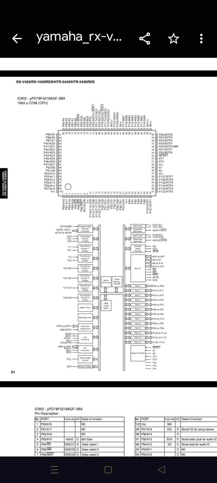

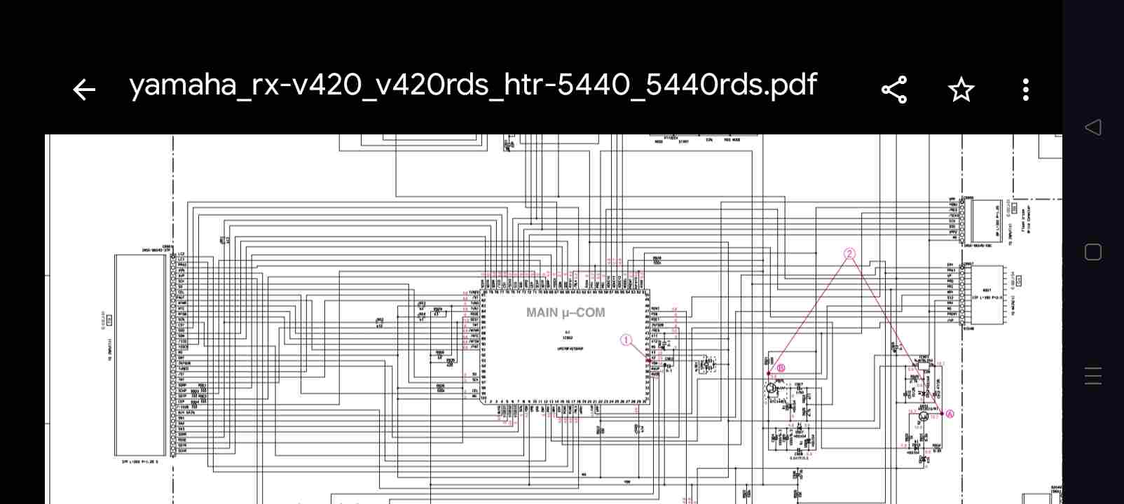

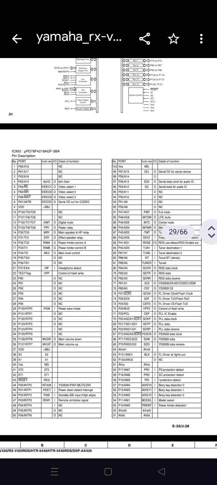

Buongiorno, mi si è rotto il porta termostato del mio frigotifero whirlpool art 471/3 ovvero si sono rotti i gancini che lo tenevano attaccato alla parete. Siccome ha più di 15 anni non trovo più il pezzo di ricambio. In molti siti è riportato che non viene più fatto. Esiste qualcosa di compatibile o adattabile? Altrimenti avete qualche suggerimento di come potrei risolvere? Grazie
Aiuto per motore Faac 402 CBC non funzionante
GiorgioB300 ha risposto a GiorgioB300 alla discussione in Cancelli elettrici
Non si muove. Per farlo uscire (anche con tutto smontato e svuotato d'olio) devo inserire un giravite nel foro in testa e, bloccandolo da qualche parte, devo tirare dalla parte opposta la canna. Stavo guardando i kit di guarnizioni ma vedo che ce ne sono di due tipi, prima e dopo il 2004. Come posso fare per capire quale mi occorre? - Oggi
piergius ha iniziato a seguire Stop&Go scatti intempestivi
Stop&Go scatti intempestivi
piergius ha risposto a ohm76 alla discussione in Installazione impianti elettrici civili e terziario
Dai dati forniti non è chiaro il Contesto : L ' Impianto è stato correttamente sezionato e suddiviso ai fini della Continuità del Servizio: . riservando il Restart ai Servizi Essenziali H24 come Allarme, Congelatore, Frigo, Luce, Modem etc ? .. Quindi dedicando almeno un ulteriore Differenziale per i Grandi Elettrodomestici ? ... Più uno ulteriore in caso di altre Pertinenze, Luci Giardino et cetera ? - Altrimenti, se quello con il Riarmo è "figlio unico di madre vedova", fa fatica a sorbirsi tante Linee con tutti i loro Carichi ed i rispettivi Filtri di Rete incorporati . Una volta terminato l' Impianto, manca la cosa più importante : Va rilevato lo Sbilancio di Corrente totale con tutti i Carichi Alimentati in Stand-by, e la quota parte relativa a ciascuna Linea . Se ad un Differenziale toccano più di 10mA si dividono le Linee in due Gruppi e se ne affianca un altro . - Buona Domenica ! -
Comunicazione S7 1200 - HMI Unified TIA V20
Mattia Spoldi ha risposto a Peppe2801 alla discussione in S7-1200
in simulazione non ho mai avuto problemi, però mi viene da dire che se stai simulando gli hmi e usando il plc reale, la comunicazione avviene tramite certificati e se hai degli orari sballati la cosa non funziona -
Ma, ripeto, una misurata con una pinza: non porta via tempo, allarga il discorso, dilata l'ottusità e non ammazza nessuno... Che poi uno regoli il salvamotore al 10% in più della corrente di targa (o di quella misurata) o al 10% in meno della corrente di targa, saranno scelte che farà in base ad esperienze personali, ad abitudini, regole, desideri o quant'altro. Ma soprattutto in base al tipo di funzionamento del motore, al luogo di installazione, al carico applicato e a quanti motori ha intenzione di bruciare. Tra il dire ed il fare c'è di mezzo il mare ed ognuno fa come vuole...
Perché ci bagniamo meno sotto la pioggia camminando o correndo?
Riccardo Ottaviucci ha risposto a CicloProfesso alla discussione in Fisica Generale
oggi piove: uscirò con una casseruola in testa e percorrerò il campo sportivo prima camminando e poi correndo,misurando in entrambe le situazioni il peso dell'acqua caduto nella casseruola e poi vi dico....🤣 Io la penso come thinking comunque -
LED FISSO deviatore LED LAMPEGGIANTE
gilbertocipullo ha risposto a gilbertocipullo alla discussione in Elettronica Fai da te
Però il fisso rimane sempre acceso, all'accensione del display si accende il LED posteriore, poi c'è quello collegato al freno -
Perché ci bagniamo meno sotto la pioggia camminando o correndo?
thinking ha risposto a CicloProfesso alla discussione in Fisica Generale
Io faccio un ragionamento più sempice e pratico. Il 99% delle volte mi troverò in una città sotto un portico. Devo arrivare al portico seguente bagnandomi il meno possibile e che si trova ad una trentina di metri. Supponiamo i casi più estremi: Vado a passo di lumaca e faccio i 30 metri in 4 ore. Oppure corro il più che posso e arrivo in 20 secondi. Mi sembra molto evidente come mi bagnerò il meno possibile. Devo correre il più che posso. -
Trasformatore 400v 12v
Il Dottore 88 ha risposto a Il Dottore 88 alla discussione in Quadri elettrici di bordo macchina
Ora sono diventati carissimi ma una volta i prezzi erano molto buoni. - Ieri
Urmet 1172/32 - l'interno chiamato non squilla e la pulsantiera emette un suono d'avviso
trytofixit ha risposto a trytofixit alla discussione in Citofoni, videocitofoni e intercomunicanti
non è tornato a funzionare: si è solo messo a lampeggiare il led apri porta Sono in attesa di un citofono nuovo ma mi dedicherò alla riparazione di questo perché credo sia semplice : probabilmente un transistor che fa da buffer o un diodo zener "andato". Se qualcuno avesse mai tentato di riparali, può darmi qualche indicazione se poi fosse disponibile la logica ( l'integrato con la versione del software ), ancora meglio. Grazie sempre -
antony Salvatorelli ha aderito alla comunità
Perdita miscelatore vasca
microinfo ha risposto a microinfo alla discussione in Impianti (Idraulica)
Perde in entrambe le posizioni :(. L'unica cosa che mi resta da fare è smontare la cartuccia e vedere se è tutto ok. -
Perdita miscelatore vasca
robertice ha risposto a microinfo alla discussione in Impianti (Idraulica)
Ardo 60FL1210LW: problemi "invisibili" sulla scheda
Ciccio 27 ha risposto a Ciccio 27 alla discussione in Lavatrici - Asciugabiancheria
Solo sporco... -
Guendalina Atlantic-sostituzione resistenza
Ciccio 27 ha risposto a gcarlogu alla discussione in Lavatrici - Asciugabiancheria
Ripeto: se dietro il mobile è chiuso senza pannello, la resistenza è sotto la guarnizione dell'oblò. -
Perché ci bagniamo meno sotto la pioggia camminando o correndo?
NovellinoXX ha risposto a CicloProfesso alla discussione in Fisica Generale
Provo a rappresenta il fenomeno con un approccio diverso: Sotto e' schematizzata una cascata d'acqua come proveniente da un unico tubo gocciolatore di lunghezza infinita e sono stati assegnati valori numerici concreti per rendere intuitiva la situazione rispetto alle nostre normali possibilità di percezione sensoriale. --- Nella parte alta del foglio è rappresentato il caso di in corpo prismatico (lo spessore non importa dato che tutte le gocce giacciono su un unico piano verticale). --- Nella parte bassa del foglio è rappresentato il caso generale nel quale il corpo è cubico e di dimensione unitaria (ma il risultato di base non cambia). -
Trasformatore 400v 12v
Maurizio Colombi ha risposto a Il Dottore 88 alla discussione in Quadri elettrici di bordo macchina
Un mio collega la chiamava "l'oreficeria"... -
Frigo samsung no frost problema pulizia
Diomede Corso ha risposto a salvo355 alla discussione in Frigoriferi - Congelatori
Collega. Credo sia l'esatto opposto sai? È vero che esistono le perdite interne ma pure i tubi esterni specialmente nelle saldature o nella parte di condensatore a mollo nella condensa possono corrodersi fino a formarsi e perdere gas Io una passatina a pennello con del nero opaco sulle giunture la darei cmq dopo aver pulito tutto.... male non fa -
Ridimensionare impianto elettrico
Maurizio Colombi ha risposto a jonny89 alla discussione in Interruttori differenziali, magnetici e termici
L'ipotesi più semplice, con la massima selettività e con il minimo esborso di tempo e denaro, rimane quello di mettere un banalissimo sezionatore al posto dell'attuale generale casa e dei magneto-termici differenziali al posto degli attuali automatici. E poi scegli la classe che preferisci, c'è chi sceglierà tutti F perchè adesso sono di moda e per fortuna che ci sono, c'è chi usa ancora gli AC perchè li trovi anche in farmacie anche se qualcuno vorrebbe proibirne la vendita e c'è chi si inventa sigle nuove che non servono a nulla ... de gustibus. P.S. valuta anche una protezione/sezionamento per l'SPD -
motore scorrevole BFT Ares Ultra problema alle fotocellule
ROBY 73 ha risposto a the_doctor alla discussione in Cancelli elettrici
Ciao the_doctor, https://www.telecomando-esma.com/media/wysiwyg/IT/PDF/BFT_ARES_ULTRA_BTA_1000-1500__IT_.pdf https://www.atecnica.it/file/manuale-di-istruzioni-fotocellule-orientabili-bft-compacta-a20-180-p111782.pdf Anche non necessariamente in questo ordine, vedi tu come vai meglio: - Prova a collegarle e programmarle in modo "NON Verificato", quindi senza il collegamento 4-73 e Logica SAFE = 0. - Prova a misurare la tensione di alimentazione sui morsetti 1 e 2 di entrambe le fotocellule, dovresti trovare circa 24-27VAC (Tensione Alternata), naturalmente se lo fai in "modo Verificato", dovrai farlo in modo che le fotocellule si vedano, non puoi rimanere davanti alla TX, altrimenti non viene alimentata. - Prova ad inquadrare il led della TX con la fotocamera del telefono e vedi se il led è acceso (puoi farlo solo in modo "NON Verificate). - Prova a mettere in corto tra loro i fili sui morsetti 3 e 5 della RX e vedi se funziona, questo per capire se possa essere il cavo a dare problemi. Casomai posta le foto di tutti i collegamenti che ci capiamo meglio -
Cuscinetto impossibile da cambiare
Diomede Corso ha risposto a mariomultimedia alla discussione in Lavatrici - Asciugabiancheria
Voleva dire - usa detersivo in polvere prevalentemente e non solo liquido - lava a tutte le temperature e non solo a basse -
Problema rotazione cestello
Diomede Corso ha risposto a Prs24 alla discussione in Lavatrici - Asciugabiancheria
Il bucato a 30 😱😱😱 ??? Il lavatricismo all'attacco, c'è una pecorella smarrita!!! -
Nuova lavatrice
Diomede Corso ha risposto a Carlitos86 alla discussione in Lavatrici - Asciugabiancheria
Questo è mielismo.... ma facciamo confronti tra prodotti "sul mercato". Quelli sono sempre stati "fuori". È come chiedere "dove si mangia bene?" Eh... dove ti piace -
Consiglio acquisto lavatrice
Diomede Corso ha risposto a androido alla discussione in Lavatrici - Asciugabiancheria
Questo ragionamento valeva prima dell'obsolescenza programmata. Oggi la durata è standard, se paghi 3 volte di più una lavatrice è perché ha 3 volte le funzioni e le performance delle altre. Ms la gente purtroppo non ha voglia, né la cultura di andarsi a guardare se una lavatrice fa anche i 600 giri o solo 400-800-1000 O se puoi impostare i 50 gradi Come la lavastoviglie che ha le funzioni di asciugatura, pastiglia ecc. Se ci sino profonde differenze di prezzo le non è solo brand .... Superautomatica Ignis 🙂 .... mi suona familiare -
Lavatrice Indesit, primissimi anni 90: perdita d’acqua inspiegabile
Diomede Corso ha risposto a SuperUCCU alla discussione in Lavatrici - Asciugabiancheria
Piemonte basso. Ma non faccio più restauri da un paio d'anni. Ho però ancora ricambi e l'arte!
