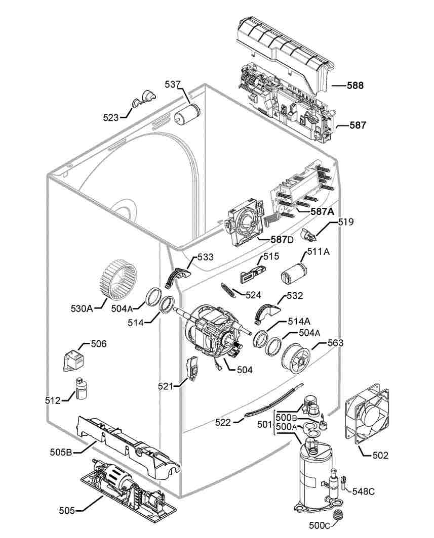

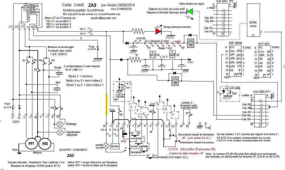

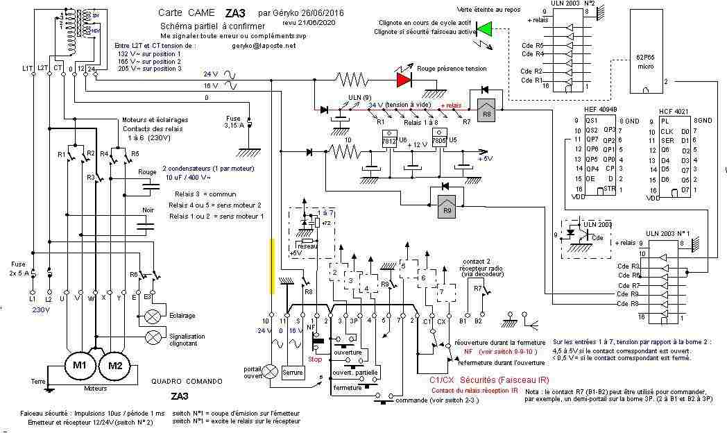

Sinumerik 802d sl non vede sistema di misura
nino_ ha risposto a nino_ alla discussione in Sinumerik CNC
Ho verificato il cablaggio ed è ok. Ieri ho verificato l'encoder elcis (secondo sistema su vite a ricircolo) co un prova encoder , e accertato che lo stesso è un incrementale a 2500 impulsi a 5v, Solo che il sistema smc20 continua ad avere fisso led rosso e il cn mi da allarme : 026106 trasduttore1 dell asse x1 non trovato. Ho verificato anche i parametri azionamento e DM cn se sono corretti e sembrano ok. Anche perche se li cambio mi da allarme parametrizzazione. Inoltre ricordo che avevo un altro smc20 e fa lo stesso problema. Pero stamattina mi è venuto un dubbio: ho nascosto il secondo sistema di misura al sistema, l'allarme si è tolto e il led su smc20 è diventato verde. La macchina si è accesa ma dopo un po va in allarme sorveglianza profilo x. Ma non è che non vede encoder motore? Grazie e scusate. -
Centralina cancello automatico con modulo esterno aggiuntivo
Maurizio Colombi ha risposto a fasteagle alla discussione in Cancelli elettrici
Personalmente utilizzo la ricevente dell'automazione esistente come ricevente supplementare, per non buttare tutti i vecchi radiocomandi e lascio la nuova come "ricevente ufficiale" per la nuova scheda. Questo perché la nuova ricevente è sicuramente più evoluta e per un bel po' di tempo i radiocomandi saranno disponibili senza fatica. Se poi l'installatore non vuole arricchirsi con la vendita dei radiocomandi, si monta una codice fisso ed i condomini se la arrangiano da soli. -
Caldaia OCEAN BAXI mod. LUNA 20i va in blocco dopo qualche secondo dall accensione.
Stefano Dalmo ha risposto a archimax alla discussione in Guasti/Problemi Riscaldamento
Grazie per l’aggiornamento -
Stefano Dalmo ha iniziato a seguire electrolux EDH3898SDE errore E70
electrolux EDH3898SDE errore E70
Stefano Dalmo ha risposto a Alex7504 alla discussione in Lavatrici - Asciugabiancheria
Controlla il generatore di vapore 505 -
electrolux EDH3898SDE errore E70
michpao ha risposto a Alex7504 alla discussione in Lavatrici - Asciugabiancheria
Roby_66 ha aderito alla comunità
fasteagle ha iniziato a seguire Centralina cancello automatico con modulo esterno aggiuntivo
Centralina cancello automatico con modulo esterno aggiuntivo
fasteagle ha inserito una discussione in Cancelli elettrici
Nel mio condominio, da quando si è guastata la vecchia centralina, ne è stata messa una nuova e vi è stato aggiunto un modulo in una cassettina esterna, affinchè "sia chi ha il telecomando della Fadini sia chi ha quello della Benincà possano aprire il cancello" (cit. di un condomino). Non so quale delle 2 marche sia quella della centralina né di conseguenza quella del modulo esterno ma potrei informarmi. Io ancora devo acquistare il telecomando nuovo e mi chiedevo se ci fosse una qualche convenienza a prenderlo compatibile con la marca della centralina o con quella del modulo esterno. Ciò che vorrei valutare prima dell'acquisto è l'ipotesi che, un domani, il telecomando che acquisto oggi perdesse la programmazione, come mi è capitato anni fa con un altro. Ipotizzando che sia il telecomando Benincà sia il Fadini permettano l'apprendimento da remoto, cioè di riacquisire la programmazione a partire da un altro identico e funzionante telecomando mettendosi in prossimità del cancello e senza aprire nulla, vorrei chiedervi se in questo particolare contesto si riuscisse a riprogrammare indifferentemente un telecomando compatibile con la centralina oppure uno compatibile col modulo aggiuntivo. A sensazione direi che è più probabile che quello compatibile con il modulo aggiuntivo sia programmabile da remoto perché adesso è quella la ricevente che prende i segnali di entrambi i telecomandi, ma qui mi fermo perché non sono in grado di argomentare e sperando di non aver detto castronerie 😄 - Oggi
bepperudy ha aderito alla comunità
Faretti led 12v
markew3066 ha risposto a markew3066 alla discussione in Altro su impianti elettrici civili
Grazie mille della spiegazione. Grazie domani lo compro -
Stefano Dalmo ha iniziato a seguire Errore E34 lavatrice Bosch
Errore E34 lavatrice Bosch
Stefano Dalmo ha risposto a satommy alla discussione in Lavatrici - Asciugabiancheria
Cioè la spia segnala la porta chiusa , ma la serratura poi si riapre e la spia rimane come se la porta fosse chiusa ? Non capisco . Bisogna controllare se quando il solenoide si chiude , se il segnale di ritorno arriva alla scheda e su quale circuito va . Potrebbe essere interrotto qualche componente . ma se dici che il led della porta cambia di stato , la cosa non è chiara . a meno che non sia il processore . se il solenoide funziona , il problema non è il triac , ma il segnale di ritorno . -
Buonasera a tutti, la scheda ZA3 came del mio cancello doppio battente ha subito un guasto a causa di una lumaca che ha fatto saltare la pista che ho evidenziato in giallo sullo schema elettrico che ho allegato. Ho ricostruito la pista e sostituito il fusibile da 3.15A ma purtroppo quando la vado ad alimentare si eccitano le bobine di tutti i relè, infatti i motori emettono un ronzio e non si muovono (immagino sia attiva la contemporaneamente il senso di apertura e chiusura), il lampeggiante si attiva e la scheda rrsta bloccata in questo stato. Mi consigliate i componenti da controllare? Ho verificato i diodo, condensatori, aerofori ed è tutto ok
Errore E34 lavatrice Bosch
michpao ha risposto a satommy alla discussione in Lavatrici - Asciugabiancheria
Prova i triac con un tester analogico per farli condurre (come vedi sotto) e se hai dubbi lo dissaldi e lo riprovi / sostituisci -
Alessio Menditto ha iniziato a seguire Urmet 1082/72 non funzionante dopo corto circuito sulla linea del controllo serratura (SE+, SE-)
Urmet 1082/72 non funzionante dopo corto circuito sulla linea del controllo serratura (SE+, SE-)
Alessio Menditto ha risposto a vinceff alla discussione in Citofoni, videocitofoni e intercomunicanti
Mario ti ho spostato la domanda in CITOFONI, per favore non aprire altre discussioni, aspetta con pazienza li le risposte e vedrai avrai aiuto. -
Caldaia OCEAN BAXI mod. LUNA 20i va in blocco dopo qualche secondo dall accensione.
Marco Fornaciari ha risposto a archimax alla discussione in Guasti/Problemi Riscaldamento
Probabilmente, anzi, in quasto periodo di transizione hanno le terre in comune, pertanto sporche. Sorvolando sull'eventuale presenza di FV nonofase sulla rete di distribuzione. -
Rendere smart impianto clima
Marco Fornaciari ha risposto a serucci alla discussione in Componenti Climatizzazione
Con la vodafone power station funziona, è la stessa cha avevo fino a circa un anno fa. Con le più recenti no, e di qualsiari produttore o/e rivenditore. -
Alimentatore Urmet 1082/20
Mario Benvenuto ha inserito una discussione in Citofoni, videocitofoni e intercomunicanti
Buonasera a tutti, avrei urgente bisogno di sapere il voltaggio del condensatore C27 (da 2200uF) dell'alimentatore Urmet 1082/20. Grazie a chi vorrà darmi questa informazione perchè on-line lo schema di questo alimentatore è introvabile e nemmeno la urmet di Torino è stata in grado di aiutarmi. -
Urmet 1082/72 non funzionante dopo corto circuito sulla linea del controllo serratura (SE+, SE-)
Mario Benvenuto ha risposto a vinceff alla discussione in Citofoni, videocitofoni e intercomunicanti
buonasera, avrei urgente bisogno di sapere le specifiche del condensatore C27 dell'alimentatore Urmet 1082/20. Grazie tante a chi vorrà aiutarmi -
Faretti led 12v
Leone2285 ha risposto a markew3066 alla discussione in Altro su impianti elettrici civili
Tutti questi alimentatori hanno un ingresso a 230V AC e un uscita 12V AC. Diciamo che alla fine il trasformatore toroidale è un trasformatore classico mentre quello bianco è un trasformatore elettronico adatto per led e lampadine alogene. Una volta appurato che il guasto è nel trasformatore basta prenderne uno che sia adatto alle tue lampade che sono a led. Nel tuo vecchio toroidale la 230V entra sui cavi blu e marrone del trasformatore ed esce sui due cavi neri. I collegamenti sono identici hai la 230V in ingresso e i 12V in uscita. Lavora in sicurezza scollegando la rete qualora dovrai smontarlo. Se lo prendi in un negozio fisico specifica il numero di lampade e la loro potenza in watt. Se hai 4 faretti da 5W il trasformatore da 55W in foto va bene. -
Mario Benvenuto ha aderito alla comunità
Caldaia OCEAN BAXI mod. LUNA 20i va in blocco dopo qualche secondo dall accensione.
archimax ha risposto a archimax alla discussione in Guasti/Problemi Riscaldamento
Grazie per l informazione , ero scettico sulla prova visto che i collegamenti sulla morsettiera della caldaia erano stati fatti nel 1998 (quando l ho installata) e fino a qualche giorno fa la caldaia ha funzionato regolarmente poi , domenica mattina, utilizzando l acqua calda andava continuamente in blocco. Ora grazie alla Tuo consiglio e quello di Stefano sembra il problema risolto e resto incredulo perché abbia smesso di funzionare di punto in bianco . Dalla misura sui morsetti risulta che il gestore utilizzi una trifase 380 visto che sulla fase ho 220 volt e sul neutro circa 3 volt. Non vorrei che il gestore abbia fatto delle modifiche sulla rete perchè nella mia zona stanno migrando dalla trifase 220 a trifase 380 tanto è che in un box vicino al mio edificio c' è ancora 110 - 0 - 110. Comunque un grazie a Voi e tutta la comunità che da sempre un valido supporto per ogni esigenza tecnica. Saluti Massimo -
Cassette deck Marantz SD1002 - troppo veloce
Dumah Brazorf ha risposto a Zippo978 alla discussione in Radio - Stereo - Autoradio - HiFi - CD - DVD
oppure del potenziometro che non potenziometra... o è quello sbagliato... -
Cassette deck Marantz SD1002 - troppo veloce
Zippo978 ha inserito una discussione in Radio - Stereo - Autoradio - HiFi - CD - DVD
Buongiorno a tutti, ho questo lettore di cassette Marantz Sd1002 il quale va troppo veloce, ho gia controllato il pressure roller e prende bene il nastro e non scappa, ho provato a regolare la velocità dal poteziometro dentro il motore ma non cambia nulla nel senso che i giri ne aumentano ne diminuiscono, quindi penso proprio che il problema sia il motore, ora è quasi impossibile trovarne uno, o almeno io non ci sono riuscito, quindi dato che il motore funziona pensavo di collegarlo ad un regolatore PWM 3V-35V 5A, è una buona idea o no? Accetto consigli -
Detersivo polvere lana dove trovarlo
Ganimede77 ha risposto a Kratui alla discussione in Lavatrici - Asciugabiancheria
Provato con la piuma? -
Rendere smart impianto clima
serucci ha risposto a serucci alla discussione in Componenti Climatizzazione
Grazie per la risposta,io ho una vodafone power station come posso verificare che abbia le caratteristiche che indichi? presumo di si per ha gia 5-6 anni -
In modo semplice e indolore il cliente a deciso di cambiare prodotto visto gli anni . Gentilissimi per i consigli. 🤣
electrolux EDH3898SDE errore E70
Alex7504 ha risposto a Alex7504 alla discussione in Lavatrici - Asciugabiancheria
Fatta la prova che mi consigli fa sempre l errore -
Aton storage impianto di accumulo con batterie pylontech
effegi61 ha risposto a effegi61 alla discussione in Fotovoltaico
Non sono sparito, forse qualche nuova buona, sinteticamente: anche se la garanzia è ufficialmente scaduta qualche giorno prima (20) dal mio ultimo reclamo, guardando i grafici è evidente che lo stessa capacità di carica , bassissima, era già così da mesi. Ho scritto quindi una lettera e sembra che si stiano adoperando per fornirmi due batterie nuove riconoscendomi la garanzia. Non mi è ancora chiaro se dovrò pagare il tecnico per l'istallazione o meno. Il tecnico, persona gentilissima che conosco, mi ha chiesto di risparmiargli il viaggio e di documentare personalmente con foto le batterie installate. Ho quindi aperto l'inverter: le batterie sono letteralmente gonfie, addirittura hanno strappato le viti di chiusura del contenitore. Ho anche chiesto se vi fosse qualche pericolo...esplosione o incendio o corrosione...ma non mi hanno risposto. Vi tengo aggiornati, se per caso passi dal sottotetto ricordati delle foto dei tuoi menù che comunque possono farmi comodo, anche per conoscenza personale, ancora grazie. -
Faretti led 12v
markew3066 ha risposto a markew3066 alla discussione in Altro su impianti elettrici civili
Ok grazie provo a verificare se i cavi fossero allentati, nel caso il collegamento del toroidale sono identici a quello tradizionale?
