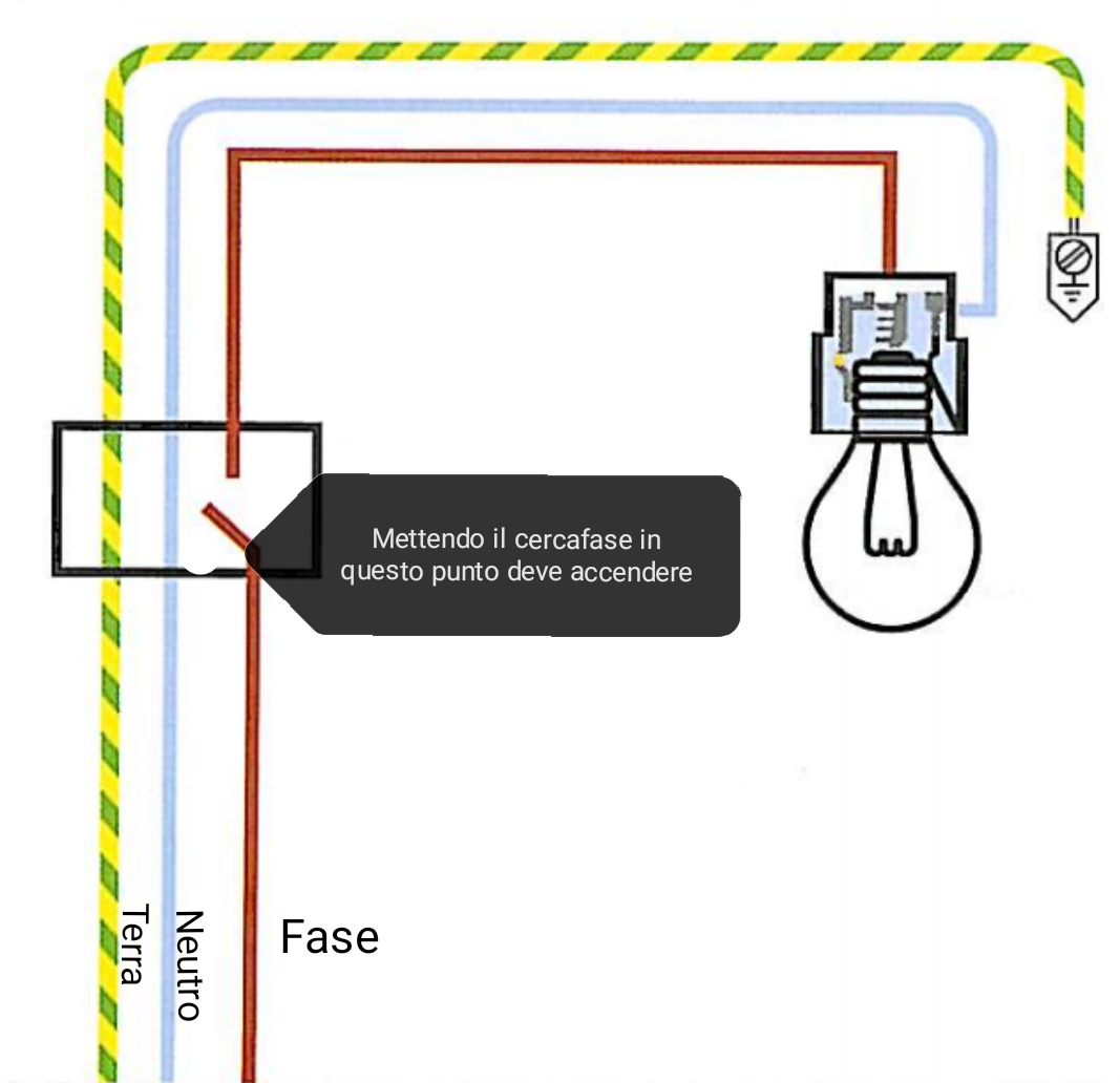

  1. Nell'ultima ora
  2. Leone2285
    Impianto elettrico lampadario
    Ciao Blasco, un punto luce e semplice da un punto di vista costruttivo. Come puoi vedere dall'immagine sono tre fili. Neutro e terra vanno direttamente sul tetto mentre la fase viene chiusa attraverso l'interruttore. La lampada va collegata tra fase e neutro, la terra serve solo se hai un lampadario in metallo e va collegato alla carcassa. Cosa essenziale è avere la fase nel punto in cui ti ho indicato. Col cercafase devi toccare la vite che serra il filo e col pollice toccare la parte superiore nel manico dello stesso cercafase. Se accende la fase è presente. Chiudendo l'interruttore la stessa fase dovrai trovarla sul filo marrone che va sul tetto. Per cercare la fase l'impianto deve essere alimentato facendo attenzione a non toccare direttamente i fili. Se la fase non arriva va controllata la continuità dei fili con un tester. Scusami, nelle prove che hai fatto hai montato un portalampada o il vecchio lampadario?
  3. Scusami tanto ardrobe non volevo assolutamente essere insistente. Lo dicevo perché contattando l’inserzionista sembrava rassicurare sulla integrità della scheda ma effettivamente come dici tu ,essendo definitiva come non funzionante potrebbe fare le storie col rimborso. Infatti ho considerato l’inserzione del sito tedesco come mi hai suggerito ma l’ho contattato stamane appena ho letto il tuo suggerimento ma ancora non ha risposto. Se tu hai già avuto a che fare con questo venditore provvedo ugualmente a fare l’ordine
  4. ttthhh
    Cavo Modbus.
    Vorrei approfondire un ulteriore dettaglio, eh sì sono parecchio pignolo! Se avessimo un dispositivo in campo che non necessita alimentazione ma solo segnale in ingresso e segnale in uscita (come da specifico cablaggio daisy chain in serie) ed usassimo un cavo a 4 coppie (8 cavi interni) le due coppie inutilizzate sarebbe meglio cortocircuitarle tra di loro - quindi blu-blu/bianco e marrone-marrone/bianco) sia da un lato che dall'altro (quadro e campo)? Questo per non lasciare che facciano da antenna per disturbi irradiati. Grazie ancora per il supporto e l'interessante discussione!
  5. Oggi
  6. Giovanni 80
    Aumento pressione caldaia
    Buongiorno nuovamente a tutti, ultime novità, praticamente il tecnico mi ha lasciato appeso 😂 😂 doveva venire ieri per dare un occhiata generale (avevo avvisato che il guasto stava nel gruppo di carico) e ricaricare I vasi di espansione. Non è venuto e non sa neanche quando può venire😕. Adesso vorrei ripristinare i vasi di espansione, vorrei portarli almeno a 1,5 come erano in partenza. Che procedura devo fare per ricaricarlo? Se gonfio i vasi avevo notato che saliva la pressione in caldaia, se li sgonfiavo scendeva. Ora prima di far qualche danno volevo capire come procedere. Apro scarico della caldaia e gonfio i vasi, poi rimetto in pressione la caldaia? Oppure devo svuotare tutto l'impianto? Quindi svuotare impianto riscaldamento, boiler accumulo, caldaia.
  7. Non capisco perchè insisti. Sull'inserzione è scritto che non è funzionante, quindi quando la riceverai, perderai temp per montarla (inutilmente) ti accorgerai che non funziona e non potrai neanche fartela rimborsare perchè ebay ti dirà che era spiegato in inserzione che non era funzionante.
  8. Hai il gruppi acqua terza serie, ti dò conferma su ciò che chiedevi. E' il migliore dei quattro gruppi acqua previsti per quella caldaia, bisogna fare tutto il possibile per mantenerlo o sostituirlo con uno uguale (usato, perchè nuovo non si trova). 011156 è il codice di un gruppo acqua diverso da uno dei quattro suddetti, e non è adatto a quella caldaia. Se non trovi uno uguale al tuo prendi la quarta serie, codice 011294
  9. Livio Orsini
    Problema con tapis roulant Fassi
    Quella dovrebbe essere la scheda drive dei motori. Ci dovrebbe essere la scheda controllo, con mico controllore, posizionata nella consolle dove c'è l'interfaccia operatore.
  10. Livio Orsini
    Apertura random elettroserratura
    Per conto mio c'è qualcuno che preme il pulsante senza rendersene conto, magari un bambino; oppure c'è qualcuno che non ha chiuso benme il cancello.
  11. Dall'immagine non si capisce bene se quella macchia sia dovuta ad una piccola/lieve crinatura o se sia una parte esposta a troppa luce dei led per una deformazione del pannello riflettente interno. Cosi non riesco a definirlo. La riparazione vera è la sostituzione del display; poi andrebbe fatto altro per salvaguardarlo e farlo durare nel tempo ma qui mi devo fermare.
  12. Totti10
    Vaporella Polti Forever 1905 rumore.
    Buon pomeriggio la mia Vaporella prima di iniziare a lavorare regolarmente emette uno strano rumore che non riesco ad identificare. Prima non appena accendevo la pompa iniziava a caricare acqua per portarla al serbatoio. Ora emette un altro rumore ma poi funziona regolarmente. Avrei voluto inviare un video ma non riesco a trasformarlo nel formato supportato nel forum. Grazie
  13. Ciao Mistertv e grazie di avermi risposto capisco e sono d’accordo che l’intervento è solo un palliativo, per questo chiedevo se fosse possibile un test e intervenire con una riparazione vera Ho fatto diverse ricerche prima di optare per l’oscuramento dei Pin, da quello che ho letto staccando uno alla volta il cavo flat dalla t-con si poteva escludere, appunto, un problema alla scheda madre e a t-con stessa. di conseguenza il corto sta nel pannello. (Sottolineo sempre da quello che ho letto) test di tensione ne potevo fare, le posso ancora fare , ….suggerimenti? es . dalla tua esperienza , quella macchia cosa la può determinare …puo influire sulla durata in qualche modo?
  14. Stefano Dalmo
    errore 15 lavastoviglie whirlpool
    smonta il tubo da 40 con la deviazione per collegare il tubo di scarico lavastoviglie , e controlla la parte interna che è separata dal tubo da 40 , scenda parallela , ma viene giù dai raccordo della lavastoviglie . In molti casi l’ho trovata piena di robaccia . non so se è chiaro .
  15. Ciccio 27
    Lavatrice Whirlpool perde acqua
    E dopo aver perso un mese, ancora non hai messo mano? Perché buttare soldi e alimentare il consumismo, creando rifiuti e spendendo energie per fabbricare nuove cose e riciclare quelle ancora valide?
  16. Stefano Dalmo
    Frigo congelatore elettrolux
    Modello?
  17. mrgianfranco
    UPS in cabina e non solo
    Questo è normale, manca rete esterna, per sicurezza il dispositivo di interfaccia sgancia il fotovoltaico , al rientro della rete però si dovrebbe riagganciare in autonomia tramite quel interruttore motorizzato che senti nel quadro ...in cabina se scarichi l'ups perforza devi portare una fonte di alimentazione esterna per richiudere l'interruttore ..ma è strano che manchi per così tanto tempo la rete elettrica comunque
  18. michpao
    Lavastoviglie cranker morta
    Devi controllare la zona del switching (integrato a 7 pin) e se non è interrotta la resistenza fusibile da pochi Ohm (verde vicina), la alimenti e dovresti misurare le basse tensioni sui condensatori elettrolitici ….. Indica modello completo lavastoviglie (posta foto) e sigla integrato 7 pin?
  19. simuffa
    Centralina FAAC E034
    Ciao il manuale dovrebbe essere questo: https://www.atecnica.it/file/e034-faac-manuale-istruzioni-collegamenti-montaggio.pdf?srsltid=AfmBOoqFE6LUrRKo_LdjTebFu4AGrO3SxR0qWM8QkCoWQvb5Ro5GlzrH La logica automatica va scelta tra quelle a pagina 24. "Lo" nel menù base, vedi pagina 20. "PA" nel menù base è il tempo di pausa, vedi pagina 20 sotto Lo.
  20. simuffa
    Comando web da remoto su Logo per accensione luce
    Ciao, puoi provare a guardare questo video per capire come creare un'interfaccia personalizzata accessibile da web. https://youtu.be/taK5xP5tUww Comincia a fare la pagina web che funzioni correttamente dalla rete interna, poi vediamo come farlo funzionare sulla rete internet.
  21. Maurizio Colombi
    Lampade emergenza TICINQUE BEGHELLI 18W
    Per cortesia, continuiamo con la precedente discussione, grazie. DISCUSSIONE CHIUSA
  22. Ernesto Aiello
    Lampade emergenza TICINQUE BEGHELLI 18W
    Salve. Ho due lampade di emergenza con lo stesso difetto. Alimentandole 220 v. senza i neon le batterie ricevono la carica 6volt.Quando inserisco le lampade spariscono le 6 volt staccando l'alimentazione alla rete220v le lampade fanno un leggero lampo e non si accendono. Cosa può essere?....Saluti
  23. chiccoo
    Lavatrice Whirlpool perde acqua
    Buongiorno allora mia moglie anche per via del poco tempo e di una probabile precedente riparazione con sostituzione scheda ha deciso di camboarla. Ora vi chiedo e mi scuso OT quale marca prendere sempre dall alto? Grazie buongiorno
  24. NovellinoXX
    Forno a microonde Whirlpool
    Il timer è digitale o elettromeccanico? Modello?
  25. Antonioisola1
    Scheda BTF Hydra N bruciata
    Buongiorno Per favore qualcuno potrebbe inviarmi una foto o la sigla dei componenti in smd bruciati come da foto? I componenti sono 3 due resistenze 103 e 000 un altro che non si legge nulla e forse un altro ancora che è saltato, cosi spero di ripararla, grazie.
  26. fisica
    Forno a microonde Whirlpool
    non hai detto però se funziona. Se funziona potrebbe essere qualche parte che dilata a causa del calore generato dalle pietanze. Altrimenti una scarica
  27. francesco bona
    Forno a microonde Whirlpool
    Ogni volta che accendo, alcune volte scompare
  1. Carica più attività
