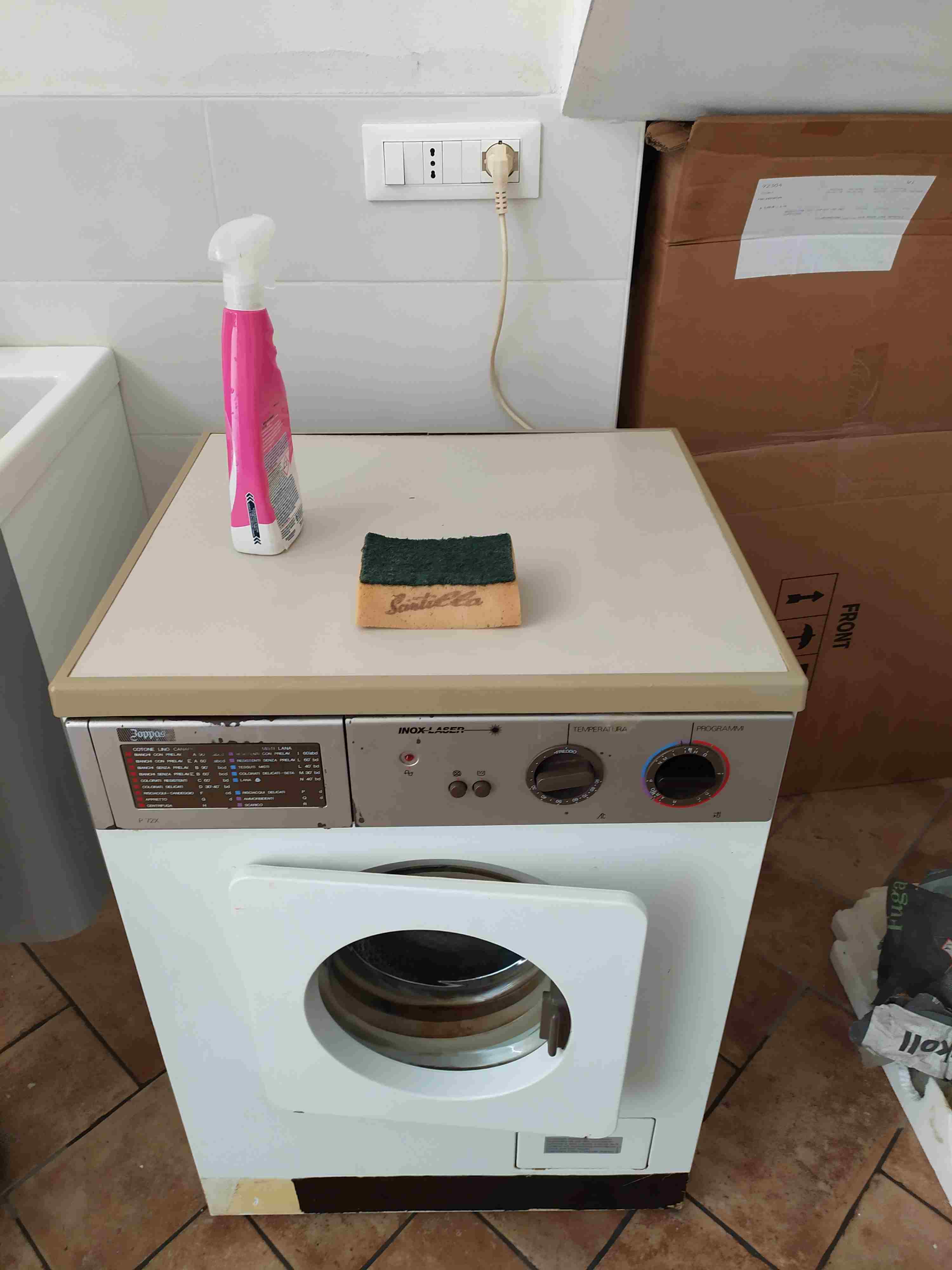

Ciccio 27 ha iniziato a seguire Reperibilità ricambi lavatrice Zoppas P72X e Uscita scarico Smeg LBW62UE
Uscita scarico Smeg LBW62UE
Ciccio 27 ha risposto a Angel1950 alla discussione in Lavatrici - Asciugabiancheria
Di solito il carico è "davanti" alle vaschette e lo scarico in alto a destra. -
Reperibilità ricambi lavatrice Zoppas P72X
Ciccio 27 ha risposto a FrankEj alla discussione in Lavatrici - Asciugabiancheria
Io terrei la guarnizione e userei qualcosa tipo resina epossidica per le cerniere. -
FrankEj ha iniziato a seguire Reperibilità ricambi lavatrice Zoppas P72X
Reperibilità ricambi lavatrice Zoppas P72X
FrankEj ha inserito una discussione in Lavatrici - Asciugabiancheria
Gentilissimi, Sto cercando di rimettere in sesto una lavatrice Zoppas P72X serie Inox Laser. E' stata ferma 5 anni, oggi ho provato a farla ripartire e funziona perfettamente come prima. Gli unici due problemi sono la gomma dell'oblò che è marcia, l'ho pulita alla meglio ma sicuramente una nuova sarebbe più igienica, e la plastica interna dell'oblò dove sono imperniate le cerniere si è crepata. Quell'oblò lì l'abbiamo comprato 15 anni fa dal nostro ricambista di fiducia ed era l'ultimo, non saprei dove andarlo a cercare. Ho pensato di chiedere una mano qui, sia mai che c'è qualche ricambista o tecnico coi contatti giusti. Dispiacerebbe cambiarla solo per un pezzo di plastica, l'idea era quella di tenere una lavatrice "da battaglia", posso anche cercarne una usata su Subito ma questa so che almeno come vasca, timer, motore etc è sana, cuscinetti e cinghia hanno pochi anni. Grazie per l'attenzione e buona giornata -
Schema collegamento citofono bticino
massimo ceroni ha risposto a massimo ceroni alla discussione in Citofoni, videocitofoni e intercomunicanti
Grazie. -
Ciao NovellinoXX e grazie anche a te per avermi risposto. Pensi sia qualcosa di fattibile e nel caso i pezzi sono reperibili o meglio non perderci tempo?
Provocazione: i danni da grandine come si contano?
Simone Baldini ha risposto a Alessio Menditto alla discussione in Fotovoltaico
Se il risparmio lo paragoni alla benzina sei anche oltre i 1200 euro. -
No, serve una ostruzione, una “laminazione” si fa o con un capillare, o con una termostatica, o alla garibaldina con un rubinetto chiudendolo non del tutto, ma questa pratica è riservata ai perversi, l’ho fatto io anni fa è stato emozionante. Se vuoi un consiglio, ripeto, chiama un frigorista e prima di cambiare tutto, dovete capire PERCHÉ è esploso, se il frigorista ricompra una unità identica senza cercare la causa del guasto, potrà succedere di nuovo.
Samsung QE49Q60 RATnon accende. Led di sbay spento.
3kek1 ha risposto a Cutuliscia56 alla discussione in Samsung
se dici che trovi solo 13v e non altre tensioni, forse non hai letto mai gli specchietti di collegamento dei Samsung recenti, 13 è l' unica linea di potenza che esce da quei cosi per andare alla main board, quindi strano che non riesci a vedere la main board che si accende, Samsung non ha un lampeggio di errore per la retroilluminazione, non va però per cui la scheda invia un segnale di errore alla main che in quei modelli c'è, probabile che gli integrati che gestiscono la retroilluminazione sulla p. board sono guasti, non so se li trovi in commercio, ma è anche molto probabile che la scheda messa in prova non va in protezione per il guasto leggero ai led metre la scheda originale si, puoi provare a sfilare il pin di errore che adesso non mi ricordo come si chiama, cosi se la retroilluminazione si accende sai che sono i led - Oggi
Qualcuno ha questa lavatrice ( o analoga SMEG? ). La ho ordinata ma essendo che la incasso sotto al top della cucina e carico e scarico sono nell' anta adiacente dovrei sapere dove escono carico e scarico per vedere se i tubi arrivano o no ai relativi bocchettoni. Dei disegni sui manuali non mi fido: spesso sono farlocchi (es. le LG mostrano lo scarico uscente dal fondo mentre esce a tre quarti di altezza sparato verso l' alto).
Condizionatore Midea trial
reka ha risposto a luciox12 alla discussione in Guasti/Problemi Climatizzazione
ma sopra cosa c'è? i tubi a quell'unità arrivano da dove? se hai un termometro a contatto prova a vedere se durante la giornata prima delle 18 quella zona di plafone si raffredda -
Condizionatore Midea trial
click0 ha risposto a luciox12 alla discussione in Guasti/Problemi Climatizzazione
Spazio sopra split più di 15 cm? -
Se un gruppo motocondensante,di bassa pressione,lavora con temperature positive max 4gradi, il compressore è esploso,è andato in corto, comunque avrei un’altra domanda eè possibile,sostituire un capillare con elettrovalvola sull’evaporatore??? grazie
Ciccio 27 ha iniziato a seguire Nuova Bosh SMS6ZCI10E perde brillantante
Nuova Bosh SMS6ZCI10E perde brillantante
Ciccio 27 ha risposto a sedano132 alla discussione in Lavastoviglie
Ancora? 😱🤪 Assicurati comunque della corretta regolazione dell'addolcitore, per avere prestazioni di lavaggio soddisfacenti. -
Non penso siano i condensatori perchè gli spunti in partenza hanno una buona forza. Penso a qualcosa inerente al sensore di giri o all'elettronica di controllo dedicata. A me quella roba semitrasparente sembra silicone.
Aprendo l'involucro ho trovato la scheda a cui sono saldati i pin del motore. La scheda è ricoperta da una gomma semitrasparente non proprio difficile da togliere. Nella parte sottostante dovrebbero esserci dei condensatori elettrolitici. In un video avevo visto che erano la causa del malfunzionamento per la modalità bost. Nel mio caso le tre modalità di funzionamento presentano lo stesso problema che si vede nel video allegato prima.
francescovf ha iniziato a seguire Condizionatore Midea trial
Condizionatore Midea trial
francescovf ha risposto a luciox12 alla discussione in Guasti/Problemi Climatizzazione
Salve anche io ho questo problema e non riesco a risolvere -
Buongiorno. Mi occorre per favore il firmware per questo televisore come da titolo,potreste aiutarmi per favore a poterlo reperire? Grazie.
francescovf ha aderito alla comunità
Condizionatore Midea trial
luciox12 ha risposto a luciox12 alla discussione in Guasti/Problemi Climatizzazione
Salve esce perfettamente L asciugamani è stato messo a motore spento per evitare che va l' acqua sullo split -
Condizionatore Midea trial
giorgio17 ha risposto a luciox12 alla discussione in Guasti/Problemi Climatizzazione
Una foto, grazie -
Condizionatore Midea trial
luciox12 ha risposto a luciox12 alla discussione in Guasti/Problemi Climatizzazione
Salve esce perfettamente -
click0 ha iniziato a seguire Condizionatore Midea trial
Condizionatore Midea trial
click0 ha risposto a luciox12 alla discussione in Guasti/Problemi Climatizzazione
L'aria esce correttamente dalla parte frontale della macchina? -
Nuova Bosh SMS6ZCI10E perde brillantante
UABC80 ha risposto a sedano132 alla discussione in Lavastoviglie
Ecco, io lo riempio in modo che non se ne veda nemmeno un po'. In questo modo, col dosatore regolato al minimo,riesco a farci qualche lavaggio -
Buongiorno ho un condizionatore Midea trial split 2 9btu e un 18btu con il 18 sto riscontrando un problema abbastanza anomalo in pratica mi fa condensa sotto il soffitto sopra il condizionatore la cosa strana e che funziona bene tutto il giorno. verso le 18 circa inizia a gocciolare sotto il soffitto come se il muro sudasse ne fa talmente tanta che si infiltra nelle pareti delle altre stanze e inizia a gocciolare in camera da letto probabilmente l'acqua trova la via di fuga in camera da letto. Ho chiamato vari installatori compreso chi l'ha montato ma nessuno ne è venuto a capo mi dicono che la macchina funziona perfettamente e non ghiaccia non so che fare qualcuno ha esperienza per questa cosa e già capitato a qualcuno grazie
Provocazione: i danni da grandine come si contano?
reka ha risposto a Alessio Menditto alla discussione in Fotovoltaico
insomma, 1200 mi pare ottimistico, a occhio è un risparmio che si ottiene con un autoconsumo del 100%
