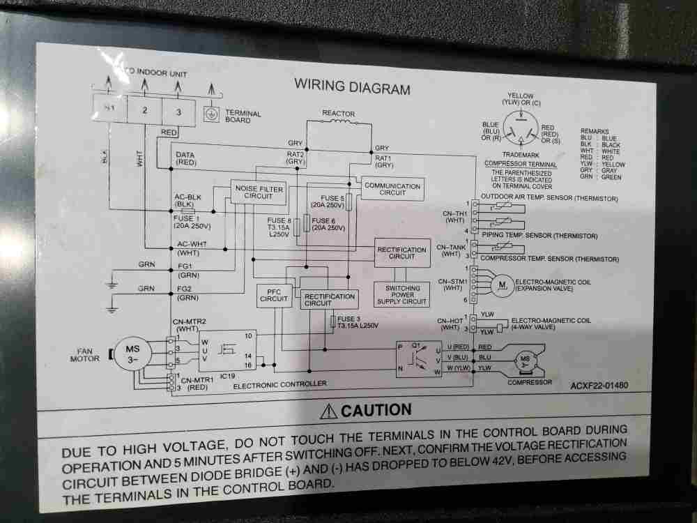

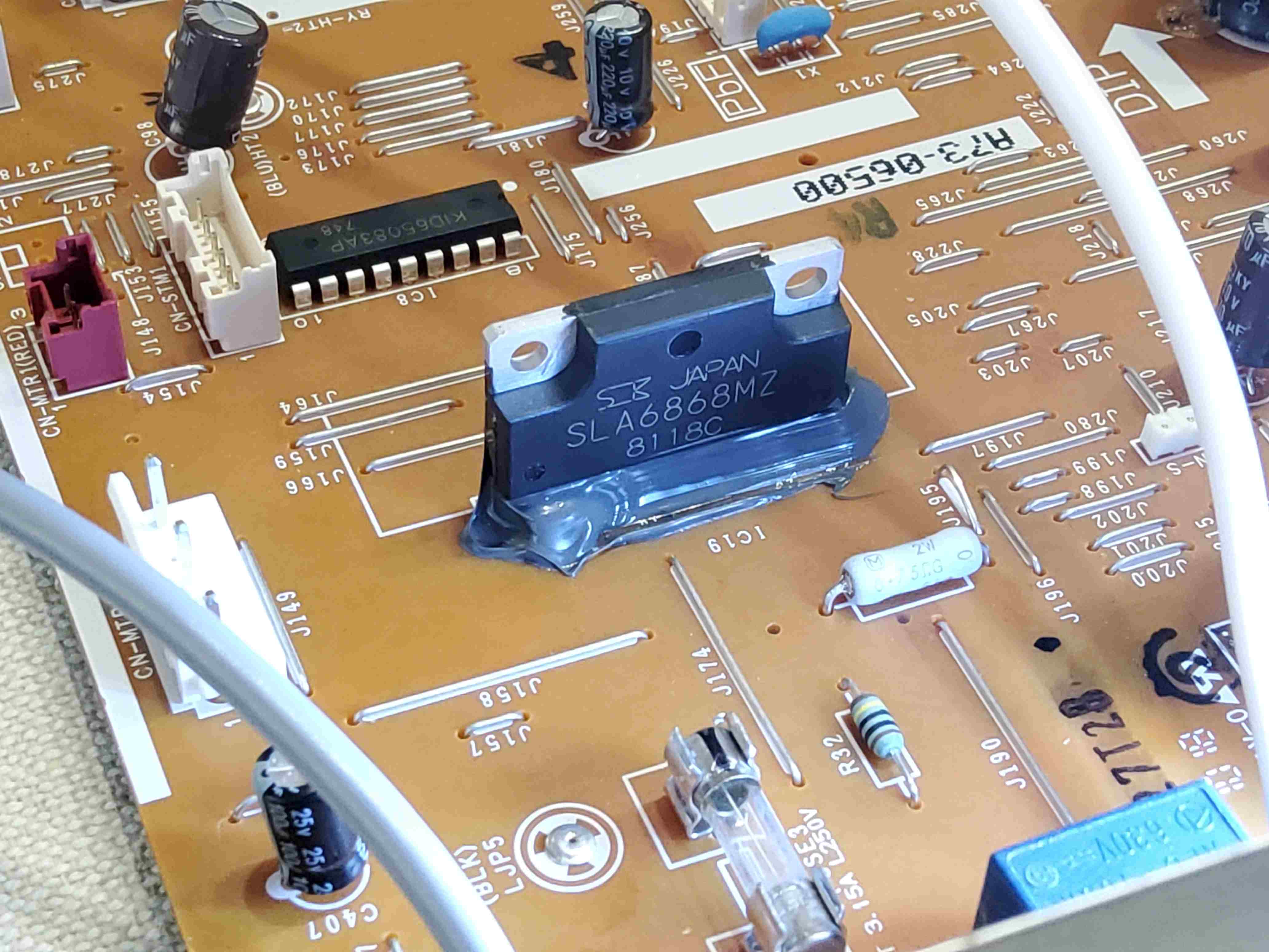

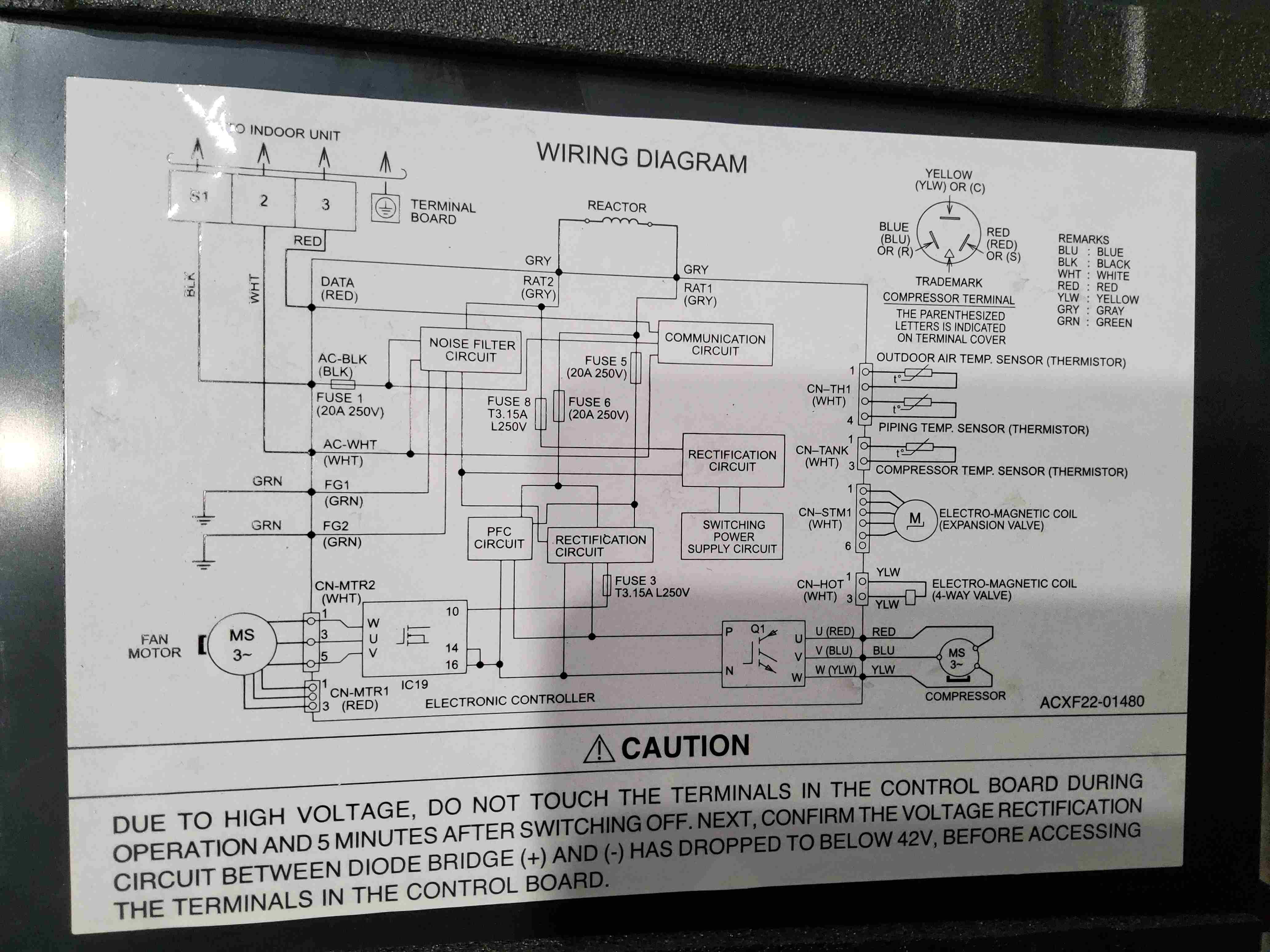

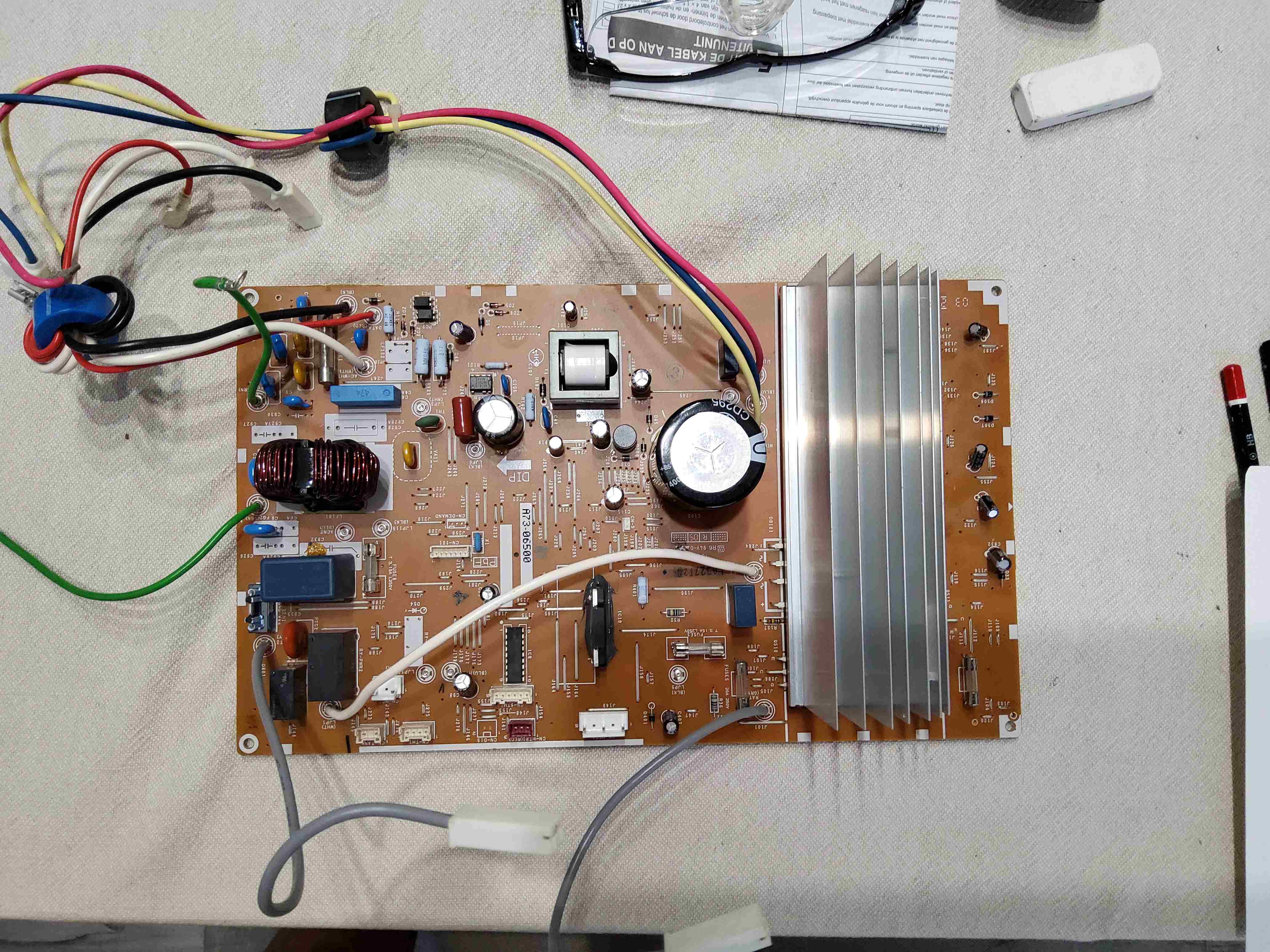

impianto off grid con inverter in rete
Livio Orsini ha risposto a salvo355 alla discussione in Fotovoltaico
Se non consumi tutta l'energia prodotta, l'inverter la riversa illegalmente in rete! -
Livio Orsini ha iniziato a seguire Ventolone unità esterna panasonic etherea CU-Z25TKE
Ventolone unità esterna panasonic etherea CU-Z25TKE
Livio Orsini ha risposto a henduro alla discussione in Panasonic
Sicuramente non era in questa sezione! Questa sezione è dedicata ai problemi dei PLC, dispositivi che nulla hanno a che vedere con i climatizzatori. La discussione la devi prire nella medesima sezione dove era inserita la discussione a cui ti sei impropriamente accodato! -
trasformare motore 380 trifase a 220 mono ma con collegamenti su scheda
Livio Orsini ha risposto a mauro_1980 alla discussione in Motori - Generatori
Non credo che esistano! Per prima cosa gli inverter mono-trifasi sono, per la maggior parte, 230V mono in ingresso e 230V trifase in uscita e sono per comando motori. Ci sono alcuni inverter prodotti da aziende cinesi semisconosciute e reperibili solo in rete, che rendono 400V trifasi partendo da 230V monofasi. Qualche utente del forum li ha acquistati; però qualcuno ha anche scritto che dopo non molto l'inverter ha smesso di funzionare. Poi sono solo per comando motori. Per avere 400V l'inverter in uscita fornisce impulsi rettangolari di ampiezza pari a circa 565 Vpp, di larghezza variabile con funzione sinusoidale. L'induttanza del motore rende la corrente assorbita di tipo (quasi) sinusoidale. Data la vetustà del motore in oggetto, c'è il serio pericolo che l'isolante del motore non regga l'elevatissimo dv/dt di questi impulsi e, nel giro di poco tempo, gli avvolgimenti vadano in corto circuito. Vista l'esigua potenza del motore sarebbe più sicuro e meno costoso sostituire il motore trifase con un monofase di equivalente potenza. -
impianto off grid con inverter in rete
salvo355 ha risposto a salvo355 alla discussione in Fotovoltaico
eh si ma se non lo smaltisci non viene perso ovviamente ? ma a me infatti interessa solo fare autoconsumo non vorrei usare nemmeno batterie all'inizio -
henduro ha iniziato a seguire Ventolone unità esterna panasonic etherea CU-Z25TKE
Ventolone unità esterna panasonic etherea CU-Z25TKE
henduro ha inserito una discussione in Panasonic
Utenti PLC Forum 1 messaggio Inserita: 18 ore fa Buonasera... il mio nome è Nicolò e non sono un tecnico. Per caso mi sono imbattuto in un' altra discussione che ha lo stesso argomento che tuttavia risulta non più discussa da oltre un anno. poiché cercavo una nuova scheda per unità esterna del condizionatore panasonic etherea CU-Z25TKE . Anche io ho costatato che il difetto è comparso anche nel mio condizionatore a poco a poco il ventolone non è più ripartito ed il codice di errore è H97 cioè: "blocco del meccanismo motore del ventilatore esterno". Per fortuna ho 2 condizionatori uguali ed ho escluso cambiando il motore del ventolone che questo non funzionasse normalmente quindi, la mia attenzione si è rivolta sulla scheda elettronica esterna ed in particolare sul modulo di potenza sanken japan SLA 6868 MZ. Vorrei sapere se cambiando il pezzo il problema è stato risolto da qualcuno ... Invio alcune foto ed il diagramma. Grazie per chi potrà aiutarmi. PS. discussione identica la si ritova tra le discussioni di andreoli1969. Ciao e grazie.... -
problema climatizzatore maxa
pado1 ha risposto a pado1 alla discussione in Guasti/Problemi Climatizzazione
Grazie Alessio per la risposta, ho già provato a staccare e lasciare staccata la tensione, controllati cavi di alimentazione e comunicazione con relativi morsetti di fissaggio, eseguita una pulizia della scheda sia dello split e sia della macchina esterna ma con nessun risultato, volevo provare a sostituire gli optoisolatori della scheda esterna , ma prima di procedere volevo sentire qualche parere. -
trasformare motore 380 trifase a 220 mono ma con collegamenti su scheda
Leone2285 ha risposto a mauro_1980 alla discussione in Motori - Generatori
Ovviamente come ha precisato Livio mi riferivo ad inverter sinusoidale da 220V monofase a 380V trifase o 220V monofase 220V trifase. In questo caso credo che venga collegato come in origine senza fare modifiche e regolando l'inverter a 50 Hz. Dallo schema ed anche dall'età di questa affettatrice credo che di elettronico non ci sia nulla. Se non erro fa solo da avvio e da morsettiera per i collegamenti a stella e a triangolo. L'unica sicurezza che scorgo dallo schema è un interruttore ad autoritenuta che impedisce l'avvio se va la corrente e poi ritorna. -
Videocitofono Urmet 2voice con due posti esterni
gettis ha risposto a gettis alla discussione in Citofoni, videocitofoni e intercomunicanti
Come si fa, metto i 2 fili che vengono dalle due pulsantiere in parallelo nell'alimentatore? E nella programmazione le due pulsantiere dovranno allora essere programmate uguali? E' giusto come ho detto? Grazie Roberto - Oggi
sonda 4-20 mA su plc logo 8.4 non funziona
Mircoron ha risposto a viper 1965 alla discussione in Logo
Qualcosa intanto lo scrivo io, i moduli aggiuntivi prendono come numero dell'ingresso analogico quelli dopo quelli integrati, quindi in genere AI5 e AI6 (integrati i primi 4) -
Info collegamento scarico condensa
edo22 ha risposto a edo22 alla discussione in Guasti/Problemi Climatizzazione
Volevo dire che alla fine ho risolto. Grazie a un buon nastro adesivo, a del autoaggregante per fare spessore e anche grazie allo spostamento, laddove si poteva dello scarico condensa da dx a sx. Idraulico è tornato a finire il lavoro, ma poi comunque si creava ristagno che ho risolto appunto spostando scarico dall'altra parte e/o spessorando dietro lo split. Con il senno di poi una fatica enorme, perchè un conto è fare questi lavori a split smontato, e un conto è farlo quando è allacciato. Ore e ore di lavoro...ancora devo finire di fissare le canaline, ma sono a buon punto. Ovviamente visto il lavoro incompleto mi sono accordato e non ho saldato per intero il lavoro. Speso 2k (fatturati ed ivati ovviamente) per il montaggio e predisposizione di: - 3 split e 3 unità esterne (di cui una con tubi e canaline immurate; - 1 dualsplit con sua unità esterna Mi sembra un prezzo ragionevole visti i disguidi (tra cui il rifacimento di una traccia con parte di carta da parati rifatta perchè corrugato elettrico non arrivava a livello) -
Livio Orsini ha iniziato a seguire impianto off grid con inverter in rete
impianto off grid con inverter in rete
Livio Orsini ha risposto a salvo355 alla discussione in Fotovoltaico
A parte i problemi fiscali c'è, ed è molto più grande, un problema di sicurezza! Immagima che si debba lavorare sulla linea di distribuzione e che, per sicurezza, sia stata aperta la linea di bassa tensione in cabina, quindi sulla linea non cìè tensione ed il personale addetto può lavorare in sicurezza. Però se c'è un "pirata" che ha connesso un inverter da fotovoltaico illegamelmente alla rete sulla rete ci potrà essere tensione con grave pericolo per lìincolumità di chi ci sta lavorando. L'apposito contatore bidirezionale è provvisto di protezioni per bloccare il riversamento in caso di mancanza della tensione di rete. -
Ciao, sai, non credo mica che puoi mettere in funzione una macchina che non sia aggiornata nei sistemi di sicurezza. Noi abbiamo dovuto aggiornare tutte le nostre machine, torni, seghe, frese ecc. con nuove barriere e interlock sui coperchi, ecc.
ALLUMY ha iniziato a seguire Affettatrice trifase da convertire in monofase!
Affettatrice trifase da convertire in monofase!
ALLUMY ha risposto a Gioovaa alla discussione in Motori - Generatori
Quello che tu chiami ponticello, verifica se fa da selettore 230/400Vac del primario del trasformatore. -
Roberto ARG ha iniziato a seguire Samsung UE40MU6400UXZT non si accende più dopo rapide interruzioni dell'energia elettrica.
Samsung UE40MU6400UXZT non si accende più dopo rapide interruzioni dell'energia elettrica.
Roberto ARG ha inserito una discussione in Samsung
Buongiorno sono Roberto, mi sono appena iscritto al forum, cercando in rete una soluzione al mio problema. Possiedo una smart tv samsung modello UE40MU6400UXZT che monta la mainboard BN41-02568B SK10 BN94-12398F Ho letto un precedente thread su questo forum dove un utente aveva riscontrato il mio stesso problema: TV che non si accende più dopo ripetute e ravvicinate interruzioni della rete elettrica. Inizialmente pensavo fosse saltata la scheda di alimentazione, ma, dopo aver aperto il TV l'ho testata ed è perfettamente funzionante, almeno le tensioni ci sono tutte e se scollegata dalla mainboard accende il pannello LED. Ho letto che probabilmente potrei riparare la TV semplicemente riprogrammando una EEPROM direttamente sulla mainboard senza nemmeno dissaldarla utilizzando un programmatore CH341 e una pinzetta per collegarlo al chip. Sono andato su una nota piattaforma e-commerce ed ho visto che tale programmatore+accessori è di facile reperibilità. Se si tratta di effettuare semplici saldature su circuiti stampati singola faccia, sono abbastanza pratico, ma se si tratta di lavorare su componenti SMD non ho né l'attrezzatura né la manualità necessari. Almeno per ora. Però, potendo non dissaldare la EEPROM, mi cimenterei nel tentativo di rianimare la TV, anche perché ho cercato in rete una mainboard sostitutiva e non ce ne sono di disponibili, nemmeno usate. A questo punto chiedo il Vostro aiuto capire se effettivamente le mie congetture sono corrette, e se, e come, posso procedere da solo nel tentativo di riparazione. Mi piacerebbe non dover gettare via la TV che praticamente è "nuova". Grazie in anticipo. Cordiali saluti a Tutti. -
Livio Orsini ha iniziato a seguire Presentazione e Affettatrice trifase da convertire in monofase!
Affettatrice trifase da convertire in monofase!
Livio Orsini ha risposto a Gioovaa alla discussione in Motori - Generatori
Per prima cosa bisogna essere sicuri che il motore possa lavorare a 230V. Poi tieni conto che lavorando in monofase la potenza resa da quel motore sarà <60% della potenza di targa, per cui l'affettatrice potrebbe anche non riuscire ad affettare. Inoltre c'è il problema della scheda chenon è detto possa lavorare con 230V monofasi. -
Protezione per trasformatore.
Fabmire ha risposto a Fabmire alla discussione in Quadri elettrici civili e terziario
Perfetto grazie mille. -
Presentazione
Livio Orsini ha risposto a MrAndrea alla discussione in Presentazione nuovi utenti, saluti e ringraziamenti
Benvenuto in PLCForum -
Modulo fonico BTicino 342170 sistema 2 fili sfera
Ape64 ha inserito una discussione in Citofoni, videocitofoni e intercomunicanti
Buongiorno a tutti, del mio impianto citofonico BTicino sfera 1 psto esterno e 4 posti interni (vecchio di 15 anni) si é guastato il modulo fonico 342170. Introvabile come ricambio. Praticamente non si sente sul posto esterno la persona che parla al posto interno. tutto il resto funziona. In una discussione precedente ho letto che spesso in questi moduli si guasta l´altoparlante. La discusione poi non e´ stata completata e non so se il problema é stato veramente risolto sostituendo l´altoparlante. C´é qualcuno che mi sa dire qualcosa o sa dove reperire il ricambio o dove farlo riparare? Grazie. -
Rivolo d'acqua costante nello scarico
Leone2285 ha risposto a Raffaele996 alla discussione in Impianti (Idraulica)
Prima di sostituire i pezzi smonta e pulisci in modo accurato dal calcare. Spesso si risolve. Quasi sempre è la guarnizione di battuta che col tempo si danneggia. -
Regime di ritiro dedicato e di scambio sul posto
mgaproduction ha inserito una discussione in Fotovoltaico
Ciao volevo approfondire la faccenda come da titolo. Un mio collega ha attivato l'impianto verso fine primavera e ho dato un' occhiata al suo file di remunerazione del GSE. Pensavo che fosse con la formula di "scambio sul posto" invece ogni mese riceve il corrispettivo dal GSE. Qualcuno mi può illustrare nel dettaglio questo "ritiro dedicato" ? Grazie -
Ape64 ha aderito alla comunità
Ed eccomi qua. Batterie cambiate tutte e 3 e nel mentre le ho infilate in un rack da 19" comprato apposta : Purtroppo ho sbagliato l'acquisto dei ripiani i quali presentano (nella parte frontale dove si avvitano ai montanti) una parte che sta al di sotto e mi costringono a mantenere molrto spazio vuoto tra le batterie. Magari vedo di comprarne altri... Al di là di quello, come "sensori" per un eventuale rigonfiamento, metterò dei banali tappi di sughero in verticale con piantato dentro in cima un pulsantino di quelli da telecomando di modo che se dovessero ancora gonfiarsi, faranno salire il tappo che andrà a schiacciare il pulsante che sarà collegato ad una zona ad hoc del mio antifurto.
Principio di funzionamento del modulo di accensione elettronica SIG3
Grazie sempre. Per quanto riguarda il condensatore la sigla sembra 1,5 25L E7. Quindi forse potrebbe essere da 1,5 microF? Il Bjt NPN ha piedinatura: in alto a sinistra emettitore, centrale collettore, in alto a destra base. Noto che il modello che mi hai indicato presenta un pickup. In entrambi i moduli che stiamo esaminando almeno apparentemente non c'è un vero e proprio pickup. -
Stefano Dalmo ha iniziato a seguire Rowenta dc8975 esce vapore dalla valvola di sicurezza
Rowenta dc8975 esce vapore dalla valvola di sicurezza
Stefano Dalmo ha risposto a Giucra alla discussione in Piccoli elettrodomestici
Tendo ad escludere la scheda perché sulla caldaia ci sono i termostati in serie alla resistenza . hai cambiato anche questi insieme alla caldaia ? posta qualche foto -
michpao ha iniziato a seguire Bosch kgn39x63/6 Compressore si ferma solo quando avvia lo sbrinamento
Bosch kgn39x63/6 Compressore si ferma solo quando avvia lo sbrinamento
michpao ha risposto a Paulpride76 alla discussione in Frigoriferi - Congelatori
Quanti anni ha? Intanto smonta la scheda (metti foto) posta dietro al pannello in alto e controlla i condensatori. -
click0 ha iniziato a seguire Consiglio nuovo impianto per aria calda/fredda, acqua calda
Consiglio nuovo impianto per aria calda/fredda, acqua calda
click0 ha risposto a messimo alla discussione in Impianti Riscaldamento
Sicuramente una pompa di calore è conveniente Se hai necessità di conzionamento estivo (e penso sia il caso), un sistema a espansione diretta è, secondo me, preferibile Restano acs e cottura cibi
