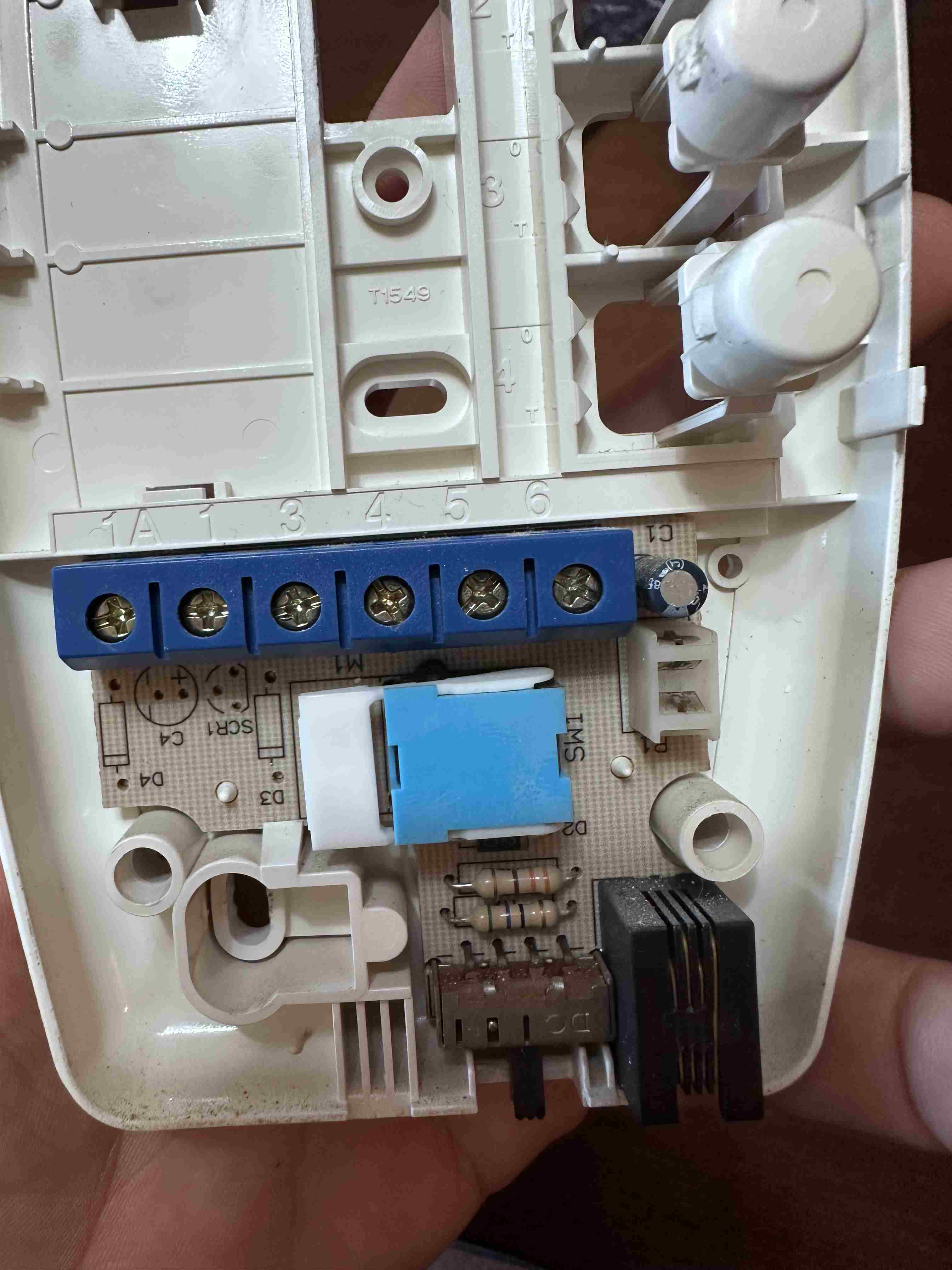

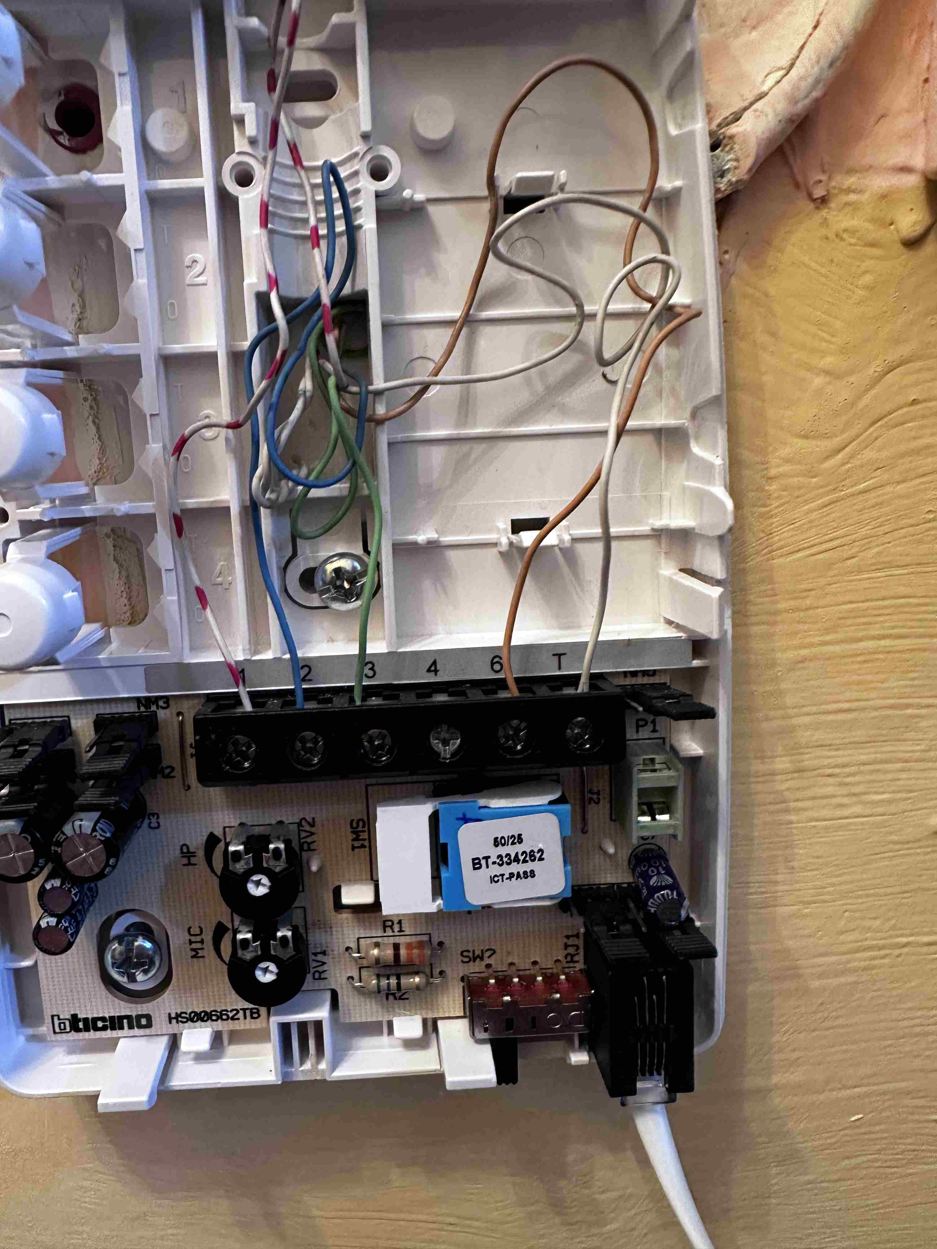

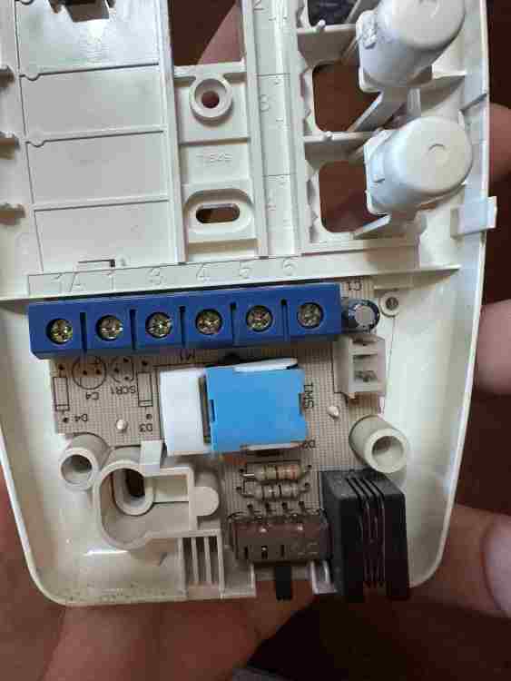

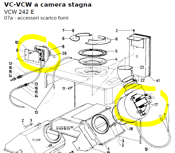

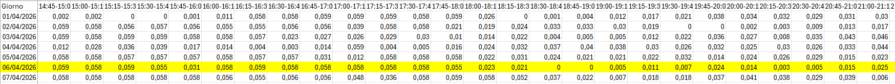

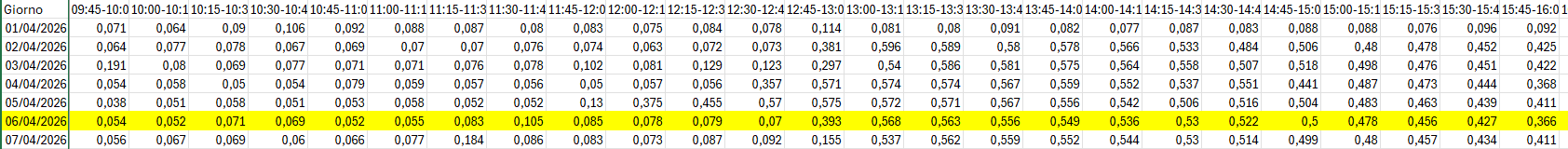

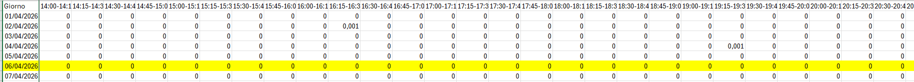

Caldaia Vaillant VCW 242 - Mancata accensione fiamma - elettronica
ottonebis ha risposto a ottonebis alla discussione in Guasti/Problemi Riscaldamento
Confermo, lo si vede anche dal primo video. A banco il trasformatore d'accensione funziona (video) -
Caldaia Vaillant VCW 242 - Mancata accensione fiamma - elettronica
ottonebis ha risposto a ottonebis alla discussione in Guasti/Problemi Riscaldamento
😅 non l'ho verificato ancora; spero di farlo questo pomeriggio E' quello evidenziato in giallo a sinistra, vero? -
Una richiesta sugli orari di immissione corrente in rete
reka ha risposto a mgaproduction alla discussione in Fotovoltaico
dell'attiva non etti l'orario cossispondente, comunque se vedi dalle 14 alle 15 hai immesso circa 2kWh che sono più o meno uguali a quelli in verde nel grafico. -
Confermo che sul piedino centrale del BU508AF a televisore in standby ci sono 149V
Giacomo955 ha iniziato a seguire Sostituzione bitcino 334202 con bitcino Universal 334262
Sostituzione bitcino 334202 con bitcino Universal 334262
Giacomo955 ha inserito una discussione in Citofoni, videocitofoni e intercomunicanti
Salve a tutti chiedo aiuto a voi per un vicino mio di casa voleva sostituire il vecchio bitcino con quello nuovo sbadatamente non si ricorda la sequenza dei fili del vecchio per seguire le istruzioni del nuovo sapreste aiutarmi sul collegamento per farlo funzionare correttamente come la collegato ora va bene tutto tranne che quando suonano il citofono squilla ma si sente veramente poco e nulla sapreste aiutarmi 🙏🏼 p.s quello generale condominiale è un terraneo vi allego foto di come a messo i fili nel nuovo e vi allego il vecchio purtroppo staccato… -
Una richiesta sugli orari di immissione corrente in rete
mgaproduction ha risposto a mgaproduction alla discussione in Fotovoltaico
Guarda, questi sono i dati che tiro fuori da "attiva immessa": questo da "reattiva induttiva immessa - R3" : questi da "reattiva capacitiva immessa - R4" : Non ci capisco nulla... -
Rumorosità anomala unità esterna Daikin Sensira
Brunox ha risposto a Brunox alla discussione in Guasti/Problemi Climatizzazione
Bene, grazie -
Caldaia Vaillant VCW 242 - Mancata accensione fiamma - elettronica
adrobe ha risposto a ottonebis alla discussione in Guasti/Problemi Riscaldamento
L'osservazione è più che pertinente, per questo ho scritto "quasi certamente" e non "certamente". - Oggi
Mrkm ha aderito alla comunità
acquaman ha iniziato a seguire Siemens Unified e campo TIME conversioni
Siemens Unified e campo TIME conversioni
acquaman ha risposto a biondo alla discussione in Siemens HMI & Scada
No, mettete come formato di emissione 'Durata' {P}, e si gestisce lui anche l'immissione dei dati senza dover fare nessuna conversione, finalmente. -
Dubbio installazione lavastoviglie Whirlpool
Dadoneee ha risposto a Dadoneee alla discussione in Lavastoviglie
Chiaro, mi fa strano che dal disegno sembra che venga "tolto" dalla lavastoviglie stessa.. ad ogni modo avendo già il pannello della cucina dove c'era la vecchia lavastoviglie, ho montato tutto secondo il resto delle istruzioni e secondo buon senso c'era un adesivo di plastica, non è un granchè ma meglio di niente, ho fatto 10 anni senza e non si è mai gonfiata (ma la vecchia non apriva lo sportello in automatico, quindi il più delle volte non prendeva vapore bollente) grazie a tutti del supporto! -
Scheda comando riscaldamento escavatore CAT312LC
Livio Orsini ha risposto a Leone2285 alla discussione in Elettronica generica
Io sceglierei questa soluzione perchè è quella più affidabile. Di quei modulini ne producono migliaia, costano poce e sono abbastanza robusti. Ti togli dai piedi eventuali problemi di driver dei mosfet, filtri, etc. -
Siemens Unified e campo TIME conversioni
mdc93 ha risposto a biondo alla discussione in Siemens HMI & Scada
***** N. d. m. ***** Per favore leggi il regolamento: gli accodamenti non somo mmai ammessi. Se vuoi risposte devi aprire una nuova discussione. -
FL Phoneix Switch, Profinet Network
Tecnico2026 ha risposto a Tecnico2026 alla discussione in S7-1500
Questa è la mia rete: il pannello principale ha 2 switch e gli altri 2 pannelli hanno 1 switch ciascuno. -
Scheda comando riscaldamento escavatore CAT312LC
Ok. A questo punto avrei due soluzioni per alimentare la ventola. Sostituire i vecchi mosfet a canale N che ho tolto. Purtroppo dal codice scritto sul case non risalgo ad alcun mosfet, potrei sostituirli con 2 IRF540N? Sostituire il condensatore del filtro CL in uscita sul drain dei mosfet. L'induttanza presente é quella che sicuramente si è surriscaldata. Avevo cercato di fare delle misure con un ringtest e la leggeva come un normale filo di rame. Essendo grossa onestamente non capisco se sia troppo per il mio strumento o se già segnali qualcosa che non va. Col tester ho visto che essendo una bifilare i due rami non sono in corto tra loro. Se la rimontassi com'è a cosa potrei andare incontro. Ho comunque preso quella scheda pwm che ho indicato prima che potrei usare per alimentare separatamente la ventola. In questo caso andrei a modificare il cablaggio anche se in modo non eccessivo. -
Proprio perchè sono managed e tu hai cambiato tutti gli indirizzi IP sulla rete, non è che c'era impostato un routing con gli indirizzi vecchi che ora in un qualche modo sono incompatibili con quelli nuovi ? Il routing su quegli switch lo dovresti impostare attraverso il suo web manager. Sto facendo delle ipotesi anche perchè non so come è configurato il traffico sulla tua rete, perchè ci sono 4 (e non 1) switch, perchè sono managed e non unmanaged, se ci sono altre reti collegate (immagino di si sennò a che servono i managed?) , ecc... P.S. vedo che c'è anche un FL Network Manager per i Phoenix che sembra puoi usare per le rotte
Alessio Menditto ha risposto a FabioBL alla discussione in Lavatrici - Asciugabiancheria
Daniele il nostro amico Fabio è da venerdì 29 che non entra in Forum, chissà che non c’entri il mio invito a rimanere in tema, che avrebbe comportato l’immane fatica di aprire un altra nuova discussione, ma forse sono malizioso io. Non voglio nemmeno pensare che dopo 7 (sette) pagine di discussione, dove è stato generosamente aiutato e dove è stato ciarliero come una cinciallegra, si sia sentito ripreso come un bambino alle elementari. Avrà semplicemente avuto una interruzione per le vacanze pasquali 🐣, vedrai tornerà presto per dire le novità. -
Stefano Dalmo ha iniziato a seguire Caldaia Vaillant VCW 242 - Mancata accensione fiamma - elettronica
Caldaia Vaillant VCW 242 - Mancata accensione fiamma - elettronica
Stefano Dalmo ha risposto a ottonebis alla discussione in Guasti/Problemi Riscaldamento
Io non ho capito se il pressostato da il consenso o no . -
ma hai definito la CPU come master di sincronizzazione? Altrimenti i telegrammi che richiedono sincronismo mica te li fa usare....
FL Phoneix Switch, Profinet Network
Tecnico2026 ha risposto a Tecnico2026 alla discussione in S7-1500
Non ho capito la mappa di routing, ma sono managed switch, tutte le porte nella default VLAN , ho solo cambiato l'IP -
Forno Rex Fmq 051 X
Stefano Dalmo ha risposto a MB1972 alla discussione in Forni - Microonde - Cucine
Bene , grazie dell’aggiornamento -
Dopo lo spegnimento , cerca di riaccendere il gas , di fatti si sente il treno dí scintille , ma credo che non parte , il video termina . Se non parte potrebbe essere la scheda che non invia tensione alla valvola gas o la valvola stessa . controlla se quando ritenta l’accensione arrivi la tensione sulla valvola gas , se non arriva bisogna sostituire la centralina elettronica .
Se sul corpo del distributore c'è la marca, Rexroth, Parker..., il rivenditore serio (bisognerà cercalo quello serio) ti vende anche solo il solenoide.
Visto che sono degli switch managed non è che hai impostato delle mappe di routing che collidono coi nuovi indirizzi?
Certo, solo che il ricambio originale è completo della valvola meccanica, che è perfettamente funzionante, e costa 350€+iva...la sola bobina costa circa 30€... è foro 13mm x H 46mm 19W purtroppo le trovo solo di H 36mm. Era per cercare di risparmiare...
Baxi duo-tech e pressione che non sta fatta
Stefano Dalmo ha risposto a anguspap alla discussione in Guasti/Problemi Riscaldamento
Da quanto riportato il parametro dovrebbe essere a 02 di defolt , ma vedi come sta e magari prova a cambiare
