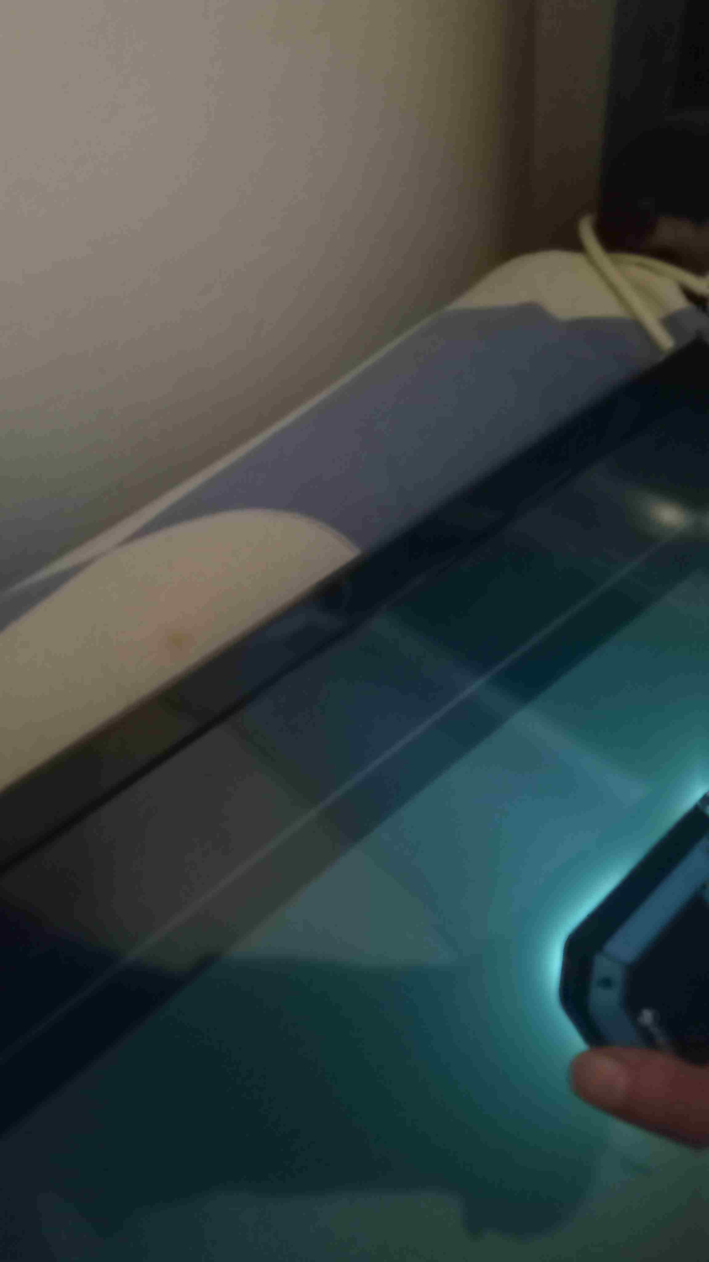

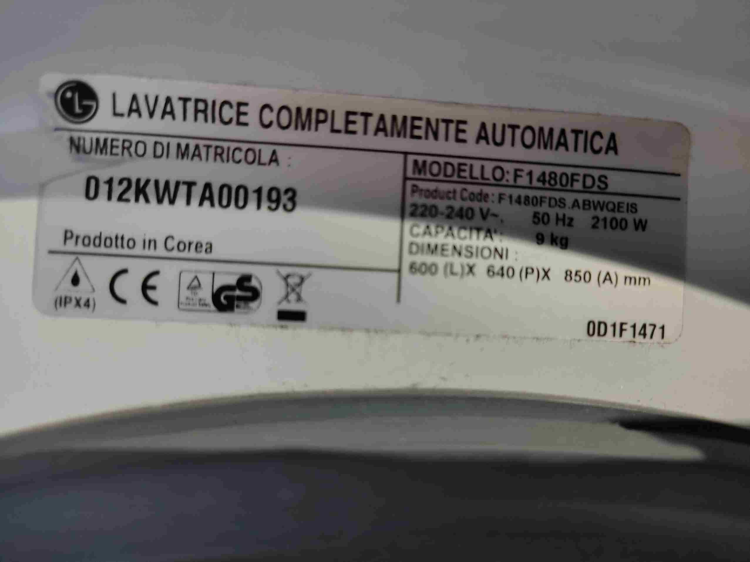

Sostituzione lampadina fluorescente con lampadina LED
Antonionni ha risposto a Antonionni alla discussione in Illuminazione a Led
Aggiungo il codice della lampadina attuale: sylvania lynx-d superia attaco G24d-2 -
Primo no-frost Miele KFN 4375 CD e primi dubbi su rumori e strano adesivo posteriore
Alessio Menditto ha risposto a Honig alla discussione in Frigoriferi - Congelatori
Certo va benissimo la curiosità ci mancherebbe! -
Prelevare la tensione 220v, da cappa cucina
Marco Fornaciari ha risposto a wpim10 alla discussione in Schemi e applicazioni di circuiti elettrici
Appunto perché non si conosce fisicamente l'interlocutore, bisogna tirare a indovinare dalle parole scritte, e nel caso le indicazioni di sicurezza non sono mai abbastanza. D'altra parte chi conosce un minimo gli interventi da fare in un caso come questo parte con domande diverse, e dopo x risposte negative dovrebbe rivedere la sua posizione. In ogni caso in rete ci sono: cataloghi e manuali. Fermo restando che ti hanno risposto professionisti o ex professionisti in pensione. -
Quadro con 2 magnetotermici e un restart
doom2 ha risposto a doom2 alla discussione in Quadri elettrici civili e terziario
Buonasera a tutti, grazie per le risposte. Stavo pensando come consigliato di sostituire i 2 MT con 2 MTD che ne pensate se utilizzo uno 16A di tipo F per la parte di linea dove sono sono collegato condizionatore e lavatrice) e per l'altra parte di linea utilizzo un MTD 16A di tipo A. Questa soluzione ha senso per ridurre l'interruzione di tutto l'impianto per via di queste randomiche dispersioni Grazie in anticipo per le vostre risposte -
Prelevare la tensione 220v, da cappa cucina
Leone2285 ha risposto a wpim10 alla discussione in Schemi e applicazioni di circuiti elettrici
Ne ero sicuro che alla fine avresti risolto. Delle volte si vuole scoraggiare perché proprio non conoscendo chi si ha davanti si tende a preservare la sua salute piuttosto che la riparazione. Ottimo lavoro! 👍 -
Toshiba condizionatore e inverter RAS-B07 - problema SPIE
danilo3211 ha risposto a danilo3211 alla discussione in Guasti/Problemi Climatizzazione
proverò a staccare la corrente come primo approccio......ti ringrazio per la chiara risposta sei stato gentilissimo ti faccio sapere🤝 -
Stefano Dalmo ha iniziato a seguire Lavatrice LG
Lavatrice LG
Stefano Dalmo ha risposto a daniele gorlin alla discussione in Lavatrici - Asciugabiancheria
Controlla il cablaggio tra sensore di all posto sul motore e scheda . Se tutto bene , credo che lo si debba sostituire . se neanche funzionasse , si vede che la scheda riparata ha avuto più di un problema -
ciao, se ricordo bene, su un thinclient non ci puoi trasferire un programma come se fosse un hmi normale, le uniche cose che puoi usare sopra sono rdp, vnc o browser web, ti serve comunque un hmi esterno da far visualizzare sul thinclient qui il datasheet link, come vedi non parla di unified ma solo di <protocolli supportati: RDP, VNC, SMARTSERVER HTML5 >
LucioP. ha iniziato a seguire PLC Delta DVP28SA2 sostituzione
PLC Delta DVP28SA2 sostituzione
LucioP. ha inserito una discussione in PLC di altre marche Straniere
Buona sera a tutti, volevo porre una domanda che mi sta facendo un pò fumare la testa. Su una macchina ho un plc Delta DVP28SA2, la macchina non parte perchè ho rilevato che l'ingresso X3 è bruciato, non vede il segnale, quindi ho comprato un plc identico, stesso codice, stesso firmware, cambia solo il seriale perchè è di qualche mese più nuovo. Sulla porta com2 del plc ci sono collegati 2 inverter vdf Delta che comunicano in rs485, e sul com1 cè collegato un HMI. Ho letto il programma con ispsoft, ho letto anche i registri, ho letto la configurazione hardware e salvato tutto. sostituito il plc, scritto tutto ma all'avvio della macchina gli inverter vanno in errore cE10, che è relativa alla comunicazione rs485. Ho controllato tutti i cablaggi, ho controllato il file letto con il file scritto e mi sembrano identici. Ho provato a riscrivere il registro e la configurazione hardware, e niente, rimane sempre lo stesso problema. Se ricollego il vecchio plc l'errore dagli inverter scompare, quindi sono più che certo che l'errore risiede nel nuovo plc, o a livello software o a livello hardware. Misurando con il tester tra A e B della porta com2 con tutto scollegato, rilevo una tensione di 4,72v fissa. Con gli inverter collegati invece oscilla da 3,2 a 4,1. Sto pensando che il nuovo plc sia difettoso, dato che normalmente la tensione su rs485 deve essere nell'ordine dei millivolt.. Qualche idea? - Oggi
Prelevare la tensione 220v, da cappa cucina
wpim10 ha risposto a wpim10 alla discussione in Schemi e applicazioni di circuiti elettrici
Stimolato dalle vostre affermazioni circa la mancanza di conoscenze e competenze, cosa che io non avrei mai fatto nei confronti di chicchessia senza una ripetuta e approfondita conoscenza diretta, ho risolto il mio problema collegandomi alla rete elettrica. Cercavo, effettivamente, una soluzione più complicata per fare un lavoro super pulito senza fili a vista. Ho dovuto, infine , accettare di avere un collegamento a norma , senza pericolo di rimanere senza casa seguendo il motto l'ottimo e' nemico del buono. Infine , confermo che la cappa postata è proprio quella che ho io , visto che ce l'ho sotto gli occhi. Non spiegandomi come si possa affermare il contrario senza averla vista , dal momento che la elica monta diversi blocchi motore. Questo giusto per la precisione e lungi da me per spirito polemico. Ringrazio, quindi, questo forum che mi ha dato l' opportunità di riflettere e risolvere il problema. -
alimentatore stabilizzato Zetagi mod.147
Sergio Blascovich ha risposto a Sergio Blascovich alla discussione in Elettronica Fai da te
devo alimentare una autoradio, la misurazione l'ho fatta senza carico e mi escono 12,3 volt continua. -
LucioP. ha aderito alla comunità
Questo l'ho capito. Non ho capito però il puntatore come gestirlo. Se devo cambiare puntatore come lo dichiaro nelle variabili? C'è un data type apposito? Oppure come faccio? Cioè nel campo DATA PTR se metto una variabile che data type deve avere? I dati che scrivo sono in un offset differente rispetto a quelli che leggo
daniele gorlin ha iniziato a seguire Lavatrice LG
Buonasera a voi esperti, Ho una lavatrice Lg 9 KG direct Drive che dopo la riparazione della scheda mi da errore LE Più specificamente fa' la centrifuga solo da vuota se carico biancheria va? in errore. Spero che a qualcuno sia successo o che sappia consigliarmi cosa provare. Grazie un saluto
Lampadine a siluro a led che si bruciano nella pulsantiera urmet 925/214
Leone2285 ha risposto a gettis alla discussione in Citofoni, videocitofoni e intercomunicanti
Facci sapere se riesci a risolvere. Onestamente nei cataloghi Urmet che ho consultato non ho trovato il ricambio a led. -
Sunjia ha iniziato a seguire TV LED: barre LED non disponibili, ma dopo l'assistenza non si vede e non si sente più. Cosa è successo?
TV LED: barre LED non disponibili, ma dopo l'assistenza non si vede e non si sente più. Cosa è successo?
Sunjia ha inserito una discussione in Thomson - Saba - Nordmende - Telefunken - A.E.G.
Salve a tutti, ho portato il televisore in un laboratorio perché ha smesso di vedersi ma poteva sentirsi. Prima di portarlo ho controllato che il pannello funzionasse con una torcia, funzionava. Appena preso in consegna lo ha collegato all'antenna e lo ha acceso per verificare ma io gli ho spiegato che l'ultima volta l'ho utilizzato come monitor attraverso una porta HDMI e che si sarebbe riavviato in quella modalità e che ci sarebbe voluta una fonte esterna. Non mi ha chiesto quale porta HDMI e non ha verificato in mia presenza. Dopo un mese me lo ha restituito dicendo che le barre led non sono disponibili. Gli ho chiesto se gli dovevo l'onorario e ha risposto di sì. Tornato a casa ho verificato che si accende ma ora non si vede e non si sente in toto, il pannello con la torcia non mostra nulla tranne una strana barra nera da un lato. Che cosa è successo? -
Lampadine a siluro a led che si bruciano nella pulsantiera urmet 925/214
gettis ha risposto a gettis alla discussione in Citofoni, videocitofoni e intercomunicanti
Roberto ho seguito il tuo consiglio ed ho mandato a ritirare le lampadine a siluro 15 volt 3 watt; grazie anche a Leone per la collaborazione. Saluti a tutti -
Jimmy_300 ha iniziato a seguire adattatore mono in bifonia
adattatore mono in bifonia
Jimmy_300 ha inserito una discussione in Radio - Stereo - Autoradio - HiFi - CD - DVD
Ciao a tutti, sto cercando un adattatore da utilizzare per delle vecchie radio con uscita mono femmina, per ascoltare con delle cuffie stereo di impedenza da 32 ohm, con jack da 3,5 mm maschio. E' possibile ? -
Buongiorno, devo terminare un impianto di una casa interrotto alla fine del 2023 per problemi del proprietario dopo il passaggio dei fili, adesso i lavori sono ripresi solo che tra i fili già passati nel 2023 alcuni ritorni di deviatori e pulsanti sono stati fatti con fili bianchi e rossi, dato che dal 2024 questi due colori possono essere usati solo per corrente continua 12 o 24 volt, è possibile segnarli dentro le scatole con del nastro di colore diverso o devono per forza essere sostituiti?
Saeco SuperAutomatica - Problema gettoniera
Leone2285 ha risposto a Giacdony alla discussione in Piccoli elettrodomestici
A te serve la gettoniera, perché magari si trova in un ufficio, o è solo per ripristinare il funzionamento originale? Dico ciò perché sicuramente qualcuno del forum ti saprebbe dire come bypassarla. -
Ho il Tiaportal V20 sp7 ma del 6AV66461BA200AA1 non vi e' traccia neppure dopo avere aggiornato il cataloo HW, ci sono pero' altri THIN PC con suffisso 18 oppure 22 ma non 20, un mio collega ha provato ad ipotizzare che serva un qualche tool non presente nel Tiaportal.
Poxo ha aderito alla comunità
Sostituzione lampadina fluorescente con lampadina LED
Antonionni ha inserito una discussione in Illuminazione a Led
Ciao a tutti, ho un portalampade in esterno con la lampadina fluorescente in foto, ormai non funziona più e devo sostituirla con una a LED. Ne trovo però con la tacca nella posizione rossa e non nella posizione blu. Ne ho messa una provvisoria ed ho tagliato la tacca, non credo siano "polarizzate", voi che ne dite? Si trovano con la tacca come le originali?? Ciao 6 grazie a tutti -
MASSIMOCAP ha aderito alla comunità
Saeco SuperAutomatica - Problema gettoniera
Giacdony ha risposto a Giacdony alla discussione in Piccoli elettrodomestici
Ciao Beppe18 e grazie per l'interesse. Purtroppo l'unico riferimento che ho è 220V 50Hz ed era scritto sopra l'isolamento della bobina! Il perno all'interno dell'elettromagnete serve,quando la bobina è alimentata, per richiamare la leva della gettoniera e permettere l'ingresso del gettone. La questione è che la bobina è sempre alimentata quando si accende la macchina e quindi si brucia con facilità, mentre si stacca solo in fase di preparazione della bevanda. Meriterebbe una revisione del sistema gettoniera ma non ho le abilità necessarie! -
Alzacristallo elettrico Opel Vivaro 2001
Leone2285 ha risposto a Franck_one alla discussione in Elettronica generica
Come non detto, nei sistemi elettrici per alzacristalli automobilistici tradizionali i pulsanti non sono in parallelo semplice, bensì collegati in serie con commutazione di massa a riposo. -
laura66 ha iniziato a seguire umidificatore orieme U9500
Buongiorno, ho un vecchio umidificatore a ultrasuoini della Orieme, mod. U9500, accantonato da anni perchè la nuova casa non ne ha mai avuto bisogno e comunque era stato usato pochissimo e messo via tutto bello pulito. Ora vorrei utilizzarlo per altri scopi; il mio dubbio è se mettendo una soluzione di acqua e aceto al 50/50 possa recare qualche danno. io credo di no anzi probabile faccia da disincrostante, ma volevo essere sicura.
Alzacristallo elettrico Opel Vivaro 2001
Leone2285 ha risposto a Franck_one alla discussione in Elettronica generica
Ciao Frank, quei due deviatori evidenziati dovrebbero essere in parallelo visto che agiscono sullo stesso motore. Hai controllato se il motorino lato passeggero funziona? Secondo me quando col lato passeggero chiudevi il lato guida hai invertito qualche cablaggio. Hai rifatto i cablaggi? Anche a me lo schema non risulta molto chiaro. Se riesco a capirne di più ti faccio sapere.
