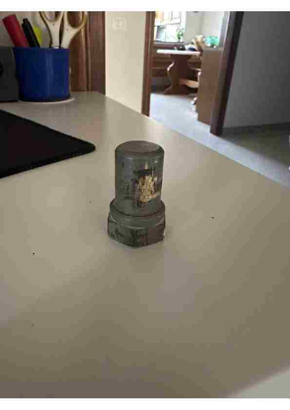

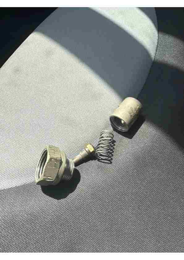

buon giorno sono un nuovo iscritto e cerco qui da voi un consiglio, o una soluzione . ho ripristinato un impianto solare termico su una abitazione da poco acquistata ed il problema che riscontro e' una leggera perdita da una (Io la chiamo valvola ) situata sul boiler da 200 LT. non riesco a trovarla nelle idrauliche di zona . c'e' chi mi dice che e' uguale ad una valvola Jolly , chi invece una valvola a pressione da 3 Bar .
Vaporella polti, tasto accensione sostituito ma non funziona
Stefano Dalmo ha risposto a messimo alla discussione in Aspirapolvere e Ventilatori
E di che Giacomo ?👍 -
Monitor energia che fa le bizze: riparabile?
reka ha risposto a reka alla discussione in Elettronica generica
il condensatore rimane fermo a 3,25V quando lo stacco scende subito a 0,65 poi piano piano a 0,50 -
maxsimo62 ha aderito alla comunità
Vaporella polti, tasto accensione sostituito ma non funziona
Leone2285 ha risposto a messimo alla discussione in Aspirapolvere e Ventilatori
Scusami Stefano mi hai anticipato. -
Vaporella polti, tasto accensione sostituito ma non funziona
Leone2285 ha risposto a messimo alla discussione in Aspirapolvere e Ventilatori
Se il tasto è nuovo e lo hai collegato bene dovrebbe accendere e spegnere. Perché dici che rimane sempre acceso, ha forse una spia? La prova consigliata da Stefano potresti farla sacrificando una vecchia doppio spina che poi userai solo per fare le prove quando sistemerai qualche altro elettrodomestico. Basta tagliare a filo il pin centrale che è la terra. Senza poi toccare la carcassa della vaporella collega la spina già col tasto su on. Se non stacca il differenziale vuol dire che hai una dispersione, se stacca lo stesso hai un corto. -
Vaporella polti, tasto accensione sostituito ma non funziona
Stefano Dalmo ha risposto a messimo alla discussione in Aspirapolvere e Ventilatori
Allora i cavi non li hai messi nel modo giusto , avrai messo l’entrata sull’uscita e viceversa . li devi invertire . -
La parte completa posteriore , la motrice . Il motore senza la resistenza
operaevirtu ha iniziato a seguire errore e014 powerone
ciao a tutti a qualcuno è mai capitato errore 014 su inverter powerone? modello pv6000.pensavo fossero le net sui finali ma non è cosi
operaevirtu ha aderito alla comunità
michpao ha iniziato a seguire Lavastoviglie Indesit
Magari servirebbe modello completo, meglio foto etichetta
Asciugatrici BEKO senza sensore umidità
michpao ha risposto a RagyMat alla discussione in Lavatrici - Asciugabiancheria
Purtroppo se non sai il modello preciso 🤷♂️ come si fa a rispondere … Fai foto etichetta modello e nr. seriale, considerando che questo marchio (che no é la Mercedes) non pubblica esplosi degli apparecchi🤔 - Oggi
Vaporella polti, tasto accensione sostituito ma non funziona
messimo ha risposto a messimo alla discussione in Aspirapolvere e Ventilatori
Buongiorno, ti ringrazio dei consigli, ma non posso e non fo fare questo test che mi suggerisci. Ti posso dire che ho riprovato e salta sempre il differenziale dopo qualche secondo. E poi mi sono accorto che, il tasto di accensione che ho sostituito, rimane sempre acceso. Sia in posizione on o off. mentre nel caso sia in posizione off dovrebbe essere spento. Spero di essermi spiegato -
Buongiorno, Io ho un problema con l'alzacristalli lato guida della mia scenic 1.9 dci del 2000. In pratica il vetro era rimasto bloccato a metà ed ho smontato il pannello ed ho collegato direttamente il motorino con una batteria da 12 volt ed il vetro sale e scende perfettamente (invertendo il positivo con il negativo sale oppure al contrario scende). Ho provato a vedere i fusibili e sono ok, anche perchè il finestrino lato passeggero scende e sale normalmente ed il fusibile è unico; Ho notato col tester che quando premi il pulsante, alla presa del motorino arriva una tensione inferiore a 12 volt. Quindi sono passato alla centralina body computer posta sotto i fusibili, dove si sente il relè che attacca e stacca quando premo il pulsante; l'ho smontata ed ho provato a metterne un'altra che avevo di un'altra scenic e la situazione è la stessa; l'alzavetro guida non da segni mentre quello lato passeggero sale e scende. Ho quindi rimontato il suo body computer originale (anche perchè l'auto non partiva più) ed il vetro è salito e sceso per un paio di volte e poi niente più. POTREBBE essere un problema di conduzione dalla centralina al motorino per qualche filo usurato che non trasmette correttamente i 12 volt? ED in questo caso quale è il connettore da ispezionare?
Si era il cavo rovinato all'interno del pozzetto dove c'era anche l'acqua. Grazie
united led32x16 TP.SIS231.P83 schermata accensione bloccata
Riccardo Ottaviucci ha risposto a Barbos alla discussione in Altre marche TV
e non l'hai conservato? Vedi se è questo -
Asciugatrici BEKO senza sensore umidità
RagyMat ha risposto a RagyMat alla discussione in Lavatrici - Asciugabiancheria
si grazie, fatto. Effettivamente aprendo il ventilatore facendolo girare a vuoto e poi con filtri e poi con filtri sciacquati sotto acqua corrente, non pensavo ma la portata dellaria è cambiata notevolmente quasi il doppio. Il problema era difatti quello. Pensavo la dicitura da manuale sciacquare sotto acqua fosse uno standard poco influente e bastasse il pennellino. Invece cambia moltissimo passari sotto acqua corrente. Il mio post però era invece a livello di logica dell'elettronica: cosa fa capire essendoci solo sonde di temperatura quando il bucato sia asciutto? forse la differenza di temperatura fra sonda prima e dopo il condensatore?.. ma mi sembra un parametro poco ricollegabile all'umidità del flusso d'aria.. bo! -
Grazie. Sono riuscito a separare la parte dove c'è il girante. Ora che pezzo devo prendere in sostituzione?
Monitor energia che fa le bizze: riparabile?
reka ha risposto a reka alla discussione in Elettronica generica
l'alimentatore da 5,2Vcc il condensatore alimentato è andato subito a 3,25Vcc ma sembra stabile, lo lascio sotto un po' e riprovo. perchè le due o tre tre volte che si è riavviato le aggancia subito entrambe, e non sono vicinissime. -
Cambio citofono, aiuto per collegamenti
g0lg0 ha risposto a g0lg0 alla discussione in Citofoni, videocitofoni e intercomunicanti
Funziona perfettamente! Ho seguito paro paro lo schema che mi hai dato ed è andato al primo colpo. Grazie mille ancora Roby73! -
Ctec ha iniziato a seguire Monitor energia che fa le bizze: riparabile?
Monitor energia che fa le bizze: riparabile?
Ctec ha risposto a reka alla discussione in Elettronica generica
Con l'oggetto acceso, controlla che la tensione ai capi del supercondensatore (0.22F => 220000µF) salga, anche se lentamente. Se non lo fa, è partita una resistenza che ne determina la carica. Oppure l'integrato U3 (che è un RTC) lo scarica di botto una volta caricato. -
Monitor energia che fa le bizze: riparabile?
Dumah Brazorf ha risposto a reka alla discussione in Elettronica generica
Non è ancora detto sia il condensatore. Controlla tra alcune ore la tensione del condensatore, se non carica può essere lui ma anche il circuito che dovrebbe caricarlo. L'alimentatore eroga ancora la sua tensione nominale collegato al display? Quello resinato è un quarzo. -
RagyMat ha iniziato a seguire Asciugatrici BEKO senza sensore umidità
Asciugatrici BEKO senza sensore umidità
RagyMat ha risposto a RagyMat alla discussione in Lavatrici - Asciugabiancheria
No, espressamente nel manuale è stato difatti rimossa la dicitura pulire con panno morbido gli elettrodi in placchette metalliche di solito dentro a lato cestello.. vi è solo "pulire il sensore dopo il filtro".. che essendo un puntalino credo sia solo una NTC di cui ne ho trovato un'altro nel cassetto fra condensatore ed evaporatore... ma guarda e riguarda null'altro nel cestello...e le nervature in plastica sul cestello sono appunto solo in plastica, ruotando non hanno difatti alcun cavo collegato. Modello EDR 927 se ricordo bene -
Monitor energia che fa le bizze: riparabile?
reka ha risposto a reka alla discussione in Elettronica generica
tempo di far le foto ed è andato oltre al blocco iniziale ma la cosa conta poco- secondo voi riesco a cambiarlo con il saldatore? (credo sia fatto con una puntatrice in origine) e adesso ho notato un componente coperto con resina, che è? immagino che conti visto che lo bloccano 😀 -
Monitor energia che fa le bizze: riparabile?
reka ha inserito una discussione in Elettronica generica
dal 2012 ho un monitor energia che tengo in cucina e che mi fa vedere se l'energia del FV è superiore o minore a quella consumata in quel momento in casa. E' molto comodo per decidere se e quando far partire la lavastoviglie. Dopo un po' di mancanze di rete della scorsa settimana ha cominciato a fare i capricci. Premessa: funziona solo con la rete, non ha batterie. Prima, i 12 anni precedenti diciamo, al ritorno della rete si riavviava e riagganciava da solo i due TA wifi. Ora invece lo ritrovo con tutto a zero e i TA non agganciati, per qualche volta staccando e riattaccando l'alimentatore è ripartito ma adesso no, era da due giorni che si bloccava all'avvio. In pratica rimane fermo con tutti i led accesi invece di passare alla fase on. ora che l'ho smontato vedo che c'è un condensatore che fa da tampone credo, è 5,5V 22*F: possibile che sia esaurito questo e non riesce a completare lo start? al tester mi indica 0,5Vcc -
michpao ha iniziato a seguire Bosch KGE49AI40 Strano comportamento dopo riparazione
Bosch KGE49AI40 Strano comportamento dopo riparazione
michpao ha risposto a mariomultimedia alla discussione in Frigoriferi - Congelatori
SOSTITUZIONE VECCHIA PRESA INDUSTRIALE
Alessio Menditto ha risposto a Daniele-TE alla discussione in Componenti Refrigerazione
Ma certo bisogna investigare, cioè aprire la macchina e vedere dove vanno i fili. Oltre che, ripetiamolo perché è nostro dovere, in quella macchina può metterci le mani solo un frigorista, non un elettricista. Addirittura è a R12.
