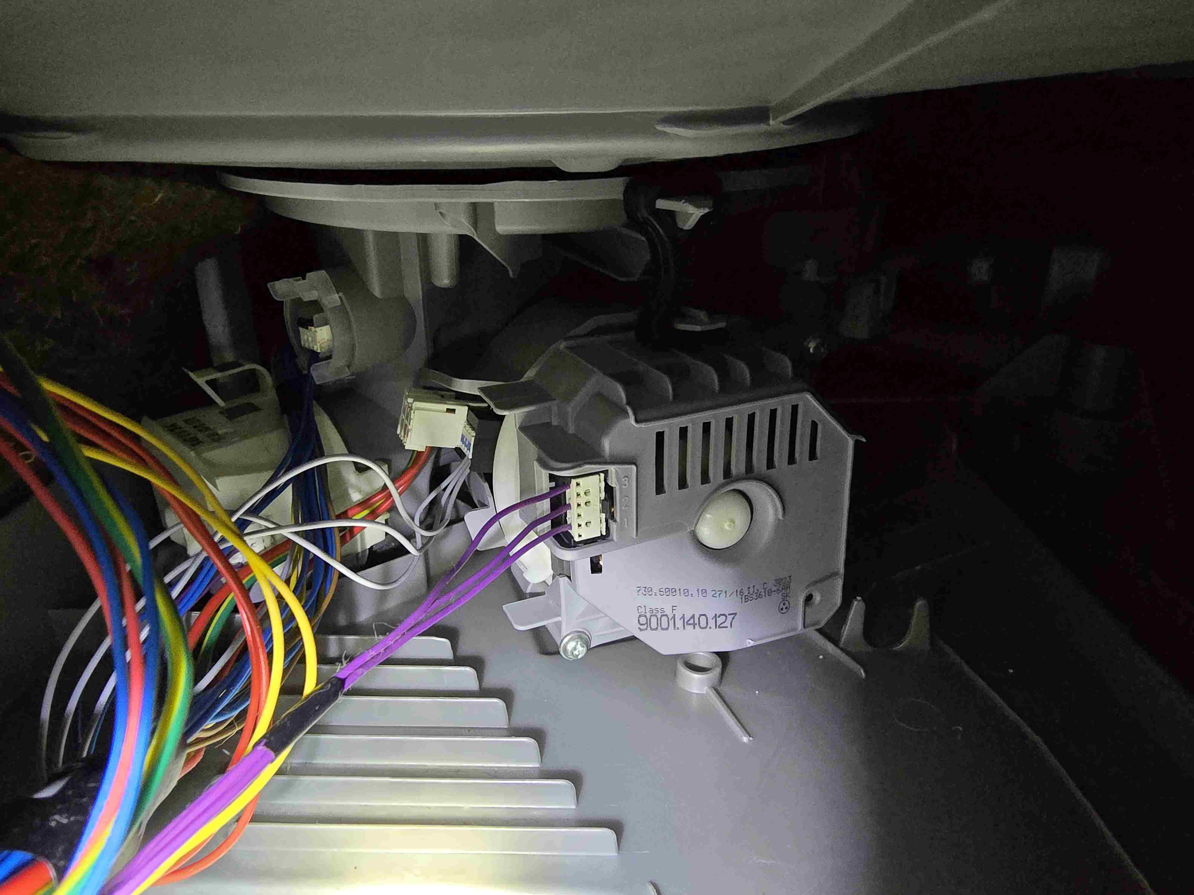

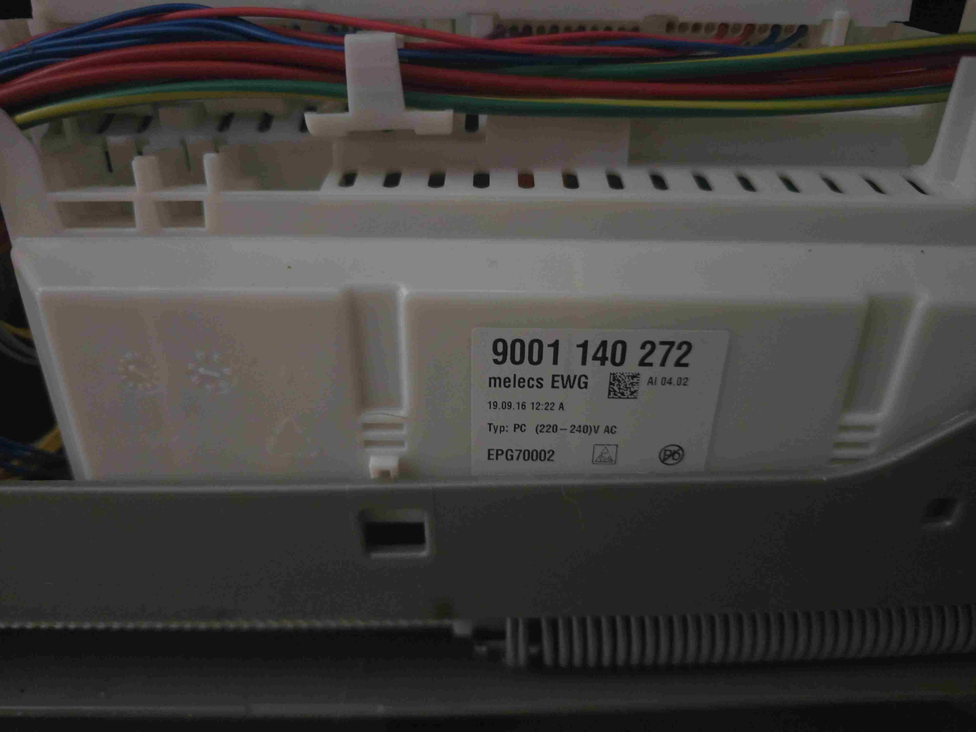

Scelta pressostato corretto sistema autoclavato
Leone2285 ha risposto a zio_mangrovia alla discussione in Pompe (Idraulica)
Più ci penso e più non mi capacito del fatto che abbiano installato una pompa così potente, anche come prevalenza, per fare salire dell'acqua a 3m dal suolo. È un pozzo artesiano? Anche se in fai da te in qualsiasi negozio nessuno avrebbe consigliato quella pompa. Non vorrei che alla fine scopriamo che la pompa copre più metri e hai solo il vaso d'espansione bucato. -
Alessio Menditto ha iniziato a seguire frigorifero Whirpool perde acqua internamente
frigorifero Whirpool perde acqua internamente
Alessio Menditto ha risposto a fiodena alla discussione in Frigoriferi - Congelatori
Ivan penso non lo sapremo mai, il nostro amico è da due anni che non entra in forum, se vuoi apri una nuova discussione. -
Un ciclo rapido suppone poco sporco e quindi poco detersivo, che potrebbe essere "rimosso" con l'ammorbidente. 🤷🏻♂️
frigorifero Whirpool perde acqua internamente
Ivan Zini ha risposto a fiodena alla discussione in Frigoriferi - Congelatori
Ciao a tutti mi sono appena iscritto! Io invece ho un frigo Whirpool wts4445a nfx aqua che ha lo steso problema indicato @fiodena Chiedo a @fiodena quale è il giusto condensatore da sostituire. Grazie infinite!! -
Ivan Zini ha aderito alla comunità
Problema apertura cancello bft oro
Marco Fornaciari ha risposto a machisse alla discussione in Cancelli elettrici
Quindi usi solo il radiocomando? L'antenna dov'è? Si tratta di cancello condominiale con tanti utenti/radiocomandi, ovvero di casa singola con pochi radiocomandi? Lo fa adesso che è estate o anche in inverno? Hai controllato i collegamenti in morsettiera? C'è anche il comando a pulsanti/chiave, se si funziona correttamente? I radiocomandi sono BFT originali? Tieni premuto il pulsante per almeno un secondo? O premi più volte di seguito? Se fai così è normale che non funziona. Caso mai pubblica delle foto dei collegamenti e dell'antenna, e pure dei radiocomandi. -
tommyuf ha iniziato a seguire Bosch smv53l30eu/46
Grazie della risposta , chiaro che essendo la prima riparazione su di una lavastoviglie dovevo prima avere un idea generale sul funzionamento che ,purtroppo, ho fatto a tentativi. Proverò a mettere una Lampadina 220 in parallelo come suggerito. Premetto che il controllo della caveria è stato fatto con tester ai capi nonostante i cavi e la scheda siano posizionati lateralmente come mostro in foto. Gli unici cavi che arrivano dalla porta sono quelli che provengono dalla tastiera sulla testata della porta e del sensore di chiusura. La sonda ntc è inglobata sulla resistenza. Ho provato con tester e phon per vedere se il valore di resistenza cambiasse e mi azzardo a dire che sia funzionante. Fisicamente la lavastoviglie fa il ciclo du pulizia dall inizio alla fine, si sentono i bracci che lavorano a pressione come quando funzionava completamente e pertanto deduco che anche la pompa sia funzionante. La mia domanda diventa, ma se la Lampadina non venisse alimentata, quali sono le altre possibili cause o componenti che possono influire o bloccare l'alimentazione della resistenza?
- Oggi
Grazie della risposta , chiaro che essendo la prima riparazione su di una lavastoviglie dovevo prima avere un idea generale sul funzionamento che ,purtroppo, ho fatto a tentativi. Proverò a mettere una Lampadina 220 in parallelo come suggeerritoo
Scelta pressostato corretto sistema autoclavato
Leone2285 ha risposto a zio_mangrovia alla discussione in Pompe (Idraulica)
La mia soluzione, non so quanto valida, sarebbe questa: chiudere la valvola tra pompa e pressostato con vaso in modo da avere una pressione inferiore alla pressione di stacco. Nel nostro caso quindi una pressione inferiore ai 4 Bar. In questo modo la pompa non spegne mai durante quei 5 minuti. In uscita non toccherei niente se, come credo, quelli usati sono degli irrigatori autocompensanti. -
Scelta pressostato corretto sistema autoclavato
Marco Fornaciari ha risposto a zio_mangrovia alla discussione in Pompe (Idraulica)
Veramente i continui accendi e spegni usurano il contatto del pressostato: se non è già così, un contattore ci vuole, magari anche statico. -
machisse ha iniziato a seguire Problema apertura cancello bft oro
Problema apertura cancello bft oro
machisse ha risposto a machisse alla discussione in Cancelli elettrici
Anche vicino al lampeggiante, le batterie dei telecomandi sono ok, ho programmato un mio telecomando e anche qs funziona ad intermittenza -
Beretta Meteo mix 28 CSI AG temperatura instabile
rj99 ha inserito una discussione in Guasti/Problemi Riscaldamento
Buongiorno a tutti Ho una meteo mix 28 CSI AG che ha ormai 18 anni, ho sostituito lo scambiatore sanitaria e sonda Ntc ma la temperatura rimane instabile, ho letto che potrebbe essere il flussostato o la tre vie che non chiude bene ed effettivamente la mandata ai termosifoni si scalda per circa 20/30 cm sotto la caldaia...bho non so!! Avete qualche consiglio? La temperatura sanitaria è impostata a 45 gradi... grazie mille in anticipo per l'aiuto. -
Buongiorno ho un basculante con 2 motori BFT Phebe con centralina Vega che funzionava perfettamente, volevo memorizzare un nuovo telecomando mitto quindi seguendo il manuale per fare la procedura sono entrato erroneamente nel menu autoset, quindi ha fatto la procedura in alzata e si è bloccato a fine corsa senza fare la discesa e sul display usciva ko procedura non riuscita.. sbloccando il basculante manualmente e togliendo la corrente sul display esce phcl e si riprova a fare la procedura autoset fa sempre l'alzata e poi ko sul display e rimane fermo dove può essere il problema grazie?
Problema apertura cancello bft oro
Marco Fornaciari ha risposto a machisse alla discussione in Cancelli elettrici
Da dove li riceve male? Il dato è fondamentale. -
Scelta pressostato corretto sistema autoclavato
Leone2285 ha risposto a zio_mangrovia alla discussione in Pompe (Idraulica)
Sono pienamente d'accordo. Era proprio quello che io intendevo consigliare. Per quel che ha detto @zio_mangrovia l'irrigazione funziona bene; ciò che lo preoccupava erano le continue accensioni della pompa. -
Caldaia Beretta meteo mix 24 csi ag, pendolamento in modalità "estate" dell'acqua sanitaria.
Alessio Menditto ha risposto a aFraaa alla discussione in Guasti/Problemi Riscaldamento
Non ti preoccupare, non sei l’unico che non legge il Regolamento. -
Rena50 ha iniziato a seguire planetaria Kenwood KMM040 che non parte più
Buona sera, ho un cancello ad ante bft con scheda alcon n, riceve male i comandi di apertura e chiusura. Devo insistere per far prendere i comandi, sapete darmi consigli? Le fotocellule funzionano correttamente
Smeg LBW 62 UE
Marco Fornaciari ha risposto a Angel1950 alla discussione in Lavatrici - Asciugabiancheria
Nella progettazione delle lavatrici, sia per la meccaniva sia per il SW ci sono diverse scuole di pensiero, il problema è che non lo scrivono nelle caratteristiche, ovvero le vantano come miracolose. Quindi quando la si compra bisogna fare alcune prove e poi individuare il caso che fa per noi. Quando ci sono 20 cilco diversi significa che quelli realmente utii sono 3, e forse anche due: è diverso vivere in Sicilia da vivere in Norvegia. Mia madre, per quanti riguarda il lavare e pulire, ma ha trasmesso: regola n° 1 del pulire = non sporcare, la due uguale, la tre idem, la 4 se proprio devi sporcare abiti indossa qualcosa di poco importante. -
rj99 ha iniziato a seguire Caldaia Beretta meteo mix 24 csi ag, pendolamento in modalità "estate" dell'acqua sanitaria.
Caldaia Beretta meteo mix 24 csi ag, pendolamento in modalità "estate" dell'acqua sanitaria.
rj99 ha risposto a aFraaa alla discussione in Guasti/Problemi Riscaldamento
Ok scusami non sapevo -
Alessio Menditto ha iniziato a seguire Caldaia Beretta meteo mix 24 csi ag, pendolamento in modalità "estate" dell'acqua sanitaria.
Caldaia Beretta meteo mix 24 csi ag, pendolamento in modalità "estate" dell'acqua sanitaria.
Alessio Menditto ha risposto a aFraaa alla discussione in Guasti/Problemi Riscaldamento
Rj99 non ci si può inserire nelle discussioni altrui se non per rispondere. Apri pure una discussione tutta tua e vedrai avrai aiuto. -
Problema caldaia meteo mix24-28 csi Beretta
rj99 ha risposto a Sam82 alla discussione in Guasti/Problemi Riscaldamento
Buongiorno e scusate l' intrusione, dato che ho anche io un problema di temperatura ballerina... potrebbe essere anche la sonda Ntc del riscaldamento quindi? Io quella del sanitario l'ho già cambiata e sostituito scambiatore...ma non ho risolto!! Grazie mille per l' aiuto... -
Delchi di 30 anni
DavideDaSerra ha risposto a boschwfl1661 alla discussione in Guasti/Problemi Climatizzazione
C'è anche scritto che è per "evaporatore" (cioè unità interna). Non si sciacqua perché quando funziona il clima genera condensa e si "sciacqua" da solo (tant'è che spesso c'è scritto di far funzionare due ore il climatizzatore dopo l'applicazione), tu l'hai usata sul condensatore che nel ciclo di raffreddamento è l'unità esterna, facendolo seccare. Da quel che dici non hai usato il condizionatore in riscaldamento per alcune ore dopo l'applicazione per far "sciacquare" l'unità esterna con la condensa. Ci sono detergenti appositi, ma vanno tutti sciacquati: bagni bene, dai lo schiumogeno, lasci agire 5 minuti e sciacqui perfettamente col getto d'acqua in direzione contraria a quella in cui soffia la ventola. -
Scelta pressostato corretto sistema autoclavato
Marco Fornaciari ha risposto a zio_mangrovia alla discussione in Pompe (Idraulica)
La corrente è sempre proporzionale alla portata della pompa centrifuga, che in prima istanza, oltre alle sue caratteristiche è dovuta alla sezione e alla lunghezza dei tubi a monte e valle, quindi interviene il dato prevalenza. Poi succede che a parità di velocità di rotazione della pompa se aumenta la portata diminuisce la pressione e VV. Un sito a caso dove c'è una spiegazione semplice https://it.teffiko.com/news/the-relationship-between-the-outlet-pressure-and-flow-rate-of-a-centrifugal-pump.html E siamo solo a livello teorico delle pompe centrifughe, poi dobbiamo esaminare i dati di densità e viscosità del tipo di prodotto movimentato, senza dimenticare perché muovi quel prodotto con una pompa. E ogni girante è idonea a vari tipi di prodotto: solo con acqua pura e pulita è semplice. -
Caldaia Beretta meteo mix 24 csi ag, pendolamento in modalità "estate" dell'acqua sanitaria.
rj99 ha risposto a aFraaa alla discussione in Guasti/Problemi Riscaldamento
Buongiorno, mi inserisco in questa discussione perché ho lo stesso problema...ho una meteo mix 28 CSI AG ho già sostituito lo scambiatore della sanitaria, la sonda NTC ma la temperatura ballerina persiste. Potrebbe essere il flussostato? O la tre vie che non chiude bene? Il tubo di mandata ai termosifoni si scalda per circa 20/30 cm quando va la sanitaria... Grazie mille a chi potrà aiutarmi... -
rj99 ha aderito alla comunità
Scelta pressostato corretto sistema autoclavato
Marco Fornaciari ha risposto a zio_mangrovia alla discussione in Pompe (Idraulica)
In impianti di questo tipo se metti la pompa sotto inverter e il regolatore di pressione e metti pure una elettrovalvola pilotata correttamente, il vaso di espansione è sprecato. Il probema di questo impianto sono le eccessiva potenza e portata della pompa. Il vaso di espansione qui serve. Se possibile puoi mettere una valvola subito dopo la pompa e ridurre la portata, non è il massimo ma evita continui accendi e spegi della pompa. -
GDodo ha iniziato a seguire Dubbi UDT e Array su HMI WEINTEK con driver S7CommPlus
Dubbi UDT e Array su HMI WEINTEK con driver S7CommPlus
GDodo ha inserito una discussione in Altri HMI & Scada
Salve, sto realizzando un progetto con un SIEMENS S7-1200 G2 e un HMI WEINTEK cMT2108X2 v2 e per varie ragioni ho deciso di utilizzare il driver S7CommPlus (link alla guida: https://dl.weintek.com/public/PLC_Connect_Guide/Siemens_S7_1200_S7_1500_S7CommPlus_Symbolic_Addressing_Ethernet.pdf). I miei dubbi sono: 1. Gli Array di UDT e/o struct sono supportati? 2. UDT e/o Struct annidate sono supportate? I motivi di queste domande sono legati al fatto che il manuale sembra suggerire di no (tabella a pagina 15-16), però, prove sul campo (con PLC e HMI fisici) hanno funzionato correttamente sia nell'importazione che nella comunicazione di tali tipi di dato. La mia paura è che in qualche occasione la comunicazione possa fallire con errori difficili da individuare. Quindi chiedo a voi, se qualcuno ha già avuto a che fare con questa situazione. Grazie.
