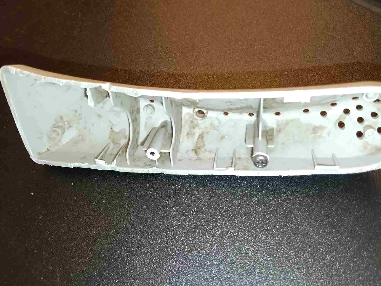

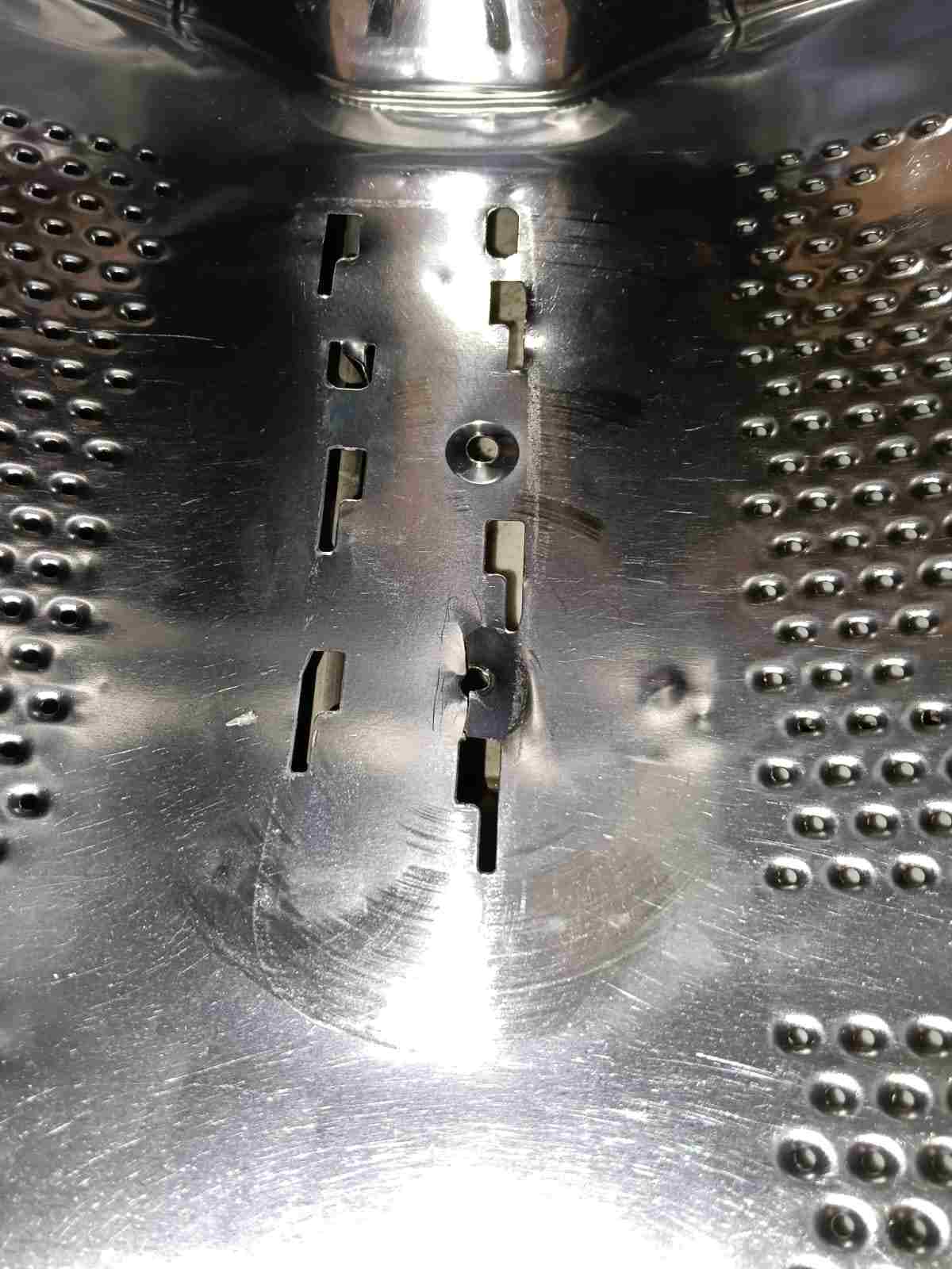

  1. Nell'ultima ora
  2. Leggo il messaggio solo ora, mi pare di non ricevere alcune notifiche, o le ricevo in ritardo.. Si, sono dei passo passo. Farò delle foto dei particolari, quando l'avrò messa in funzione, se il Pc parte senza troppi capricci. Mi pare fossero dei Nema, o almeno compatibili.
  3. Buongiorno :si è staccata dal cestello una delle3i alette, come visibile nelle foto allegate. Ne ho acquistata una nuova sul web. Sull’aletta da sostituire sono presenti due viti: una è rimasta fissata, mentre l’altra probabilmente si è staccata dal cestello. Per il rimontaggio è possibile accedere dall’interno tramite qualche finestrella posta sotto la lavatrice, che consente di avvitare correttamente il pezzo. Grazie
  4. Dopo 12 e passa anni di piegatrici (presso un altro costruttore) ti consiglierei di sostituire il tutto con un controllore dedicato tipo Delem o Cybelec o ESA (quest'ultimo è italiano dalle parti di Modena). Attenzione: dal momento che si effettua un retrofit della pressa si deve aggiornare la macchina alle normative vigenti CE paragrafo delle pressopiegatrici (Catxx SILyy non ricordo) quindi non è una cosa per la quale spendi 10k€ e passa la paura, devi mettere mano al portafoglio e non so se ne vale oggettivamente la pena viste le foto. Conosco aziende che fanno questo tipo di retrofit e so che cambiano quadro, controllore, laser di sicurezza antischiacciamento, valvole di sicurezza con feedback, insomma non è roba da poco.
  5. BADPI59
    immergas eolo mini acs arriva troppo calda
    prova a portare la manopola sullo 0 se non cala la temperatura ntc sanitario da sostituire
  6. Oggi
  7. Per mia esperienza quel controllo dovrà morire così come è stato realizzato. Per mettere un pannello di controllo delle attuali generazioni devi anche sostituire il controllore con un nuovo tipo incentrato su PLC.
  8. Ieri
  9. Sono possessore di domotica Aqara , ed utilizzo un controller hub M1S , mi piacerebbe riuscire a interfacciare una lampada a led potendola gestire tramite un dimmer e con la possibilita di poterla regolare pure tramite interfaccia e comandi Alexa. Fatemi sapere delle vostre esperienze. Grazie mille Avchd
  10. ROBY 73
    APRIMATIC A40M non funzionante
    Facci sapere, ciao prego
  11. ROBY 73
    Quasar QB 40
    Ok, ma quello che serve non lo conosciamo ancora, nel senso che quello che interessa a te è la parte radio e tu devi ancora farcela vedere. Si vede solo una scatola nera (anche se c'è scritto QUASAR) con un'antenna attaccata (dalla lunghezza probabilmente una vecchia 30MHz), ma non sappiamo ancora con quale frequenza funzioni ed il modello e non ci hai nemmeno fatto vedere i radiocomandi come richiesto (fronte e retro), quindi vedi e provvedi e poi ne riparliamo
  12. Dumah Brazorf
    DIY smart switch tuya, collegamento pulsante
    Sì ma devono costituire un circuito unico con S1 e S2.
  13. Ho letto un po il manuale ora come ora impostando su N nunero 16 mi apre il cancelletto ,domani chiamerò Bticino infatti 2 anni fa sempre per telefono mi hanno risolto il problema che l elettricista non sa da dove partire ,l unica risposta è stata non puoi aprire anche il portone dall app ,vabe' lho sempre fatto.Ne presi 3 a 150€ cadauno da un rivenditore spagnolo ,ogni tanto rallenta un po' considerando il prezzo se lo rivendo ci guadagno almeno il doppio ,grazie per la disponibilità
  14. Perdonami, ma vai avanti "a rate" per un impianto da dieci citofoni? Non hai ancora comprato tutto il materiale, oppure se l'hai comprato puoi anche restituirlo a piacere? Capisco che tu possa non avere problemi, magari il citofono che non va è il tuo, però......... 🤔 Comunque, sei tu che devi decidere cosa fare, quindi o ti tieni tutto così com'è, oppure decidi di cambiare l'alimentatore con l'Urmet 786/11 e quindi tutti i citofoni 1150/1, oppure: Certo che c'è l'alternativa e nemmeno solo una, puoi vedere un qualsiasi citofono 4+n cosiddetto "universale" con chiamata in Corrente Alternata, come ad esempio il Vimar 887U; o 620R o anche 8870.1; oppure l'Urmet 1130/16 o 1133/15; il Comelit 2703U o G104A; oppure il Farfisa EX320R, poi puoi vedere anche il Tegui T-71U, oppure il Master VXPH410, oppure se lo volessi anche tutto nero, puoi vedere il Cyfral 5902768850796 oppure nero e grigio, basta che lo cerchi su Amazon e poi ce ne sono anche altri, quindi deciditi, di scelte ne hai a bizzeffe.
  15. xky1980
    DIY smart switch tuya, collegamento pulsante
    Buonasera ho preso da AliExpress il dispositivo in oggetto, è un clone di un sonoff mini e funziona con tuya. Dal manualetto mi dice che su S1 e S2 posso solo collegare un interruttore, ma io vorrei collegare uno o più pulsanti, secondo voi ho possibile? Grazie.
  16. salve a tutti ho questa caldaia che da qualche mese manda acqua troppo calda ai rubinetti anche avendo impostato la manopola di regolazione acqua calda sul n.2, cosa potrebbe essere la sonda ntc starata ?
  17. GiRock
    Mi sono dimenticato il paragone tra i due circuiti anti-rimabalzo... Stesso schema senza Zener:
  18. Buonasera, grazie ancora per la disponibilità e la gentilezza! non so come fare per offrirti un caffe! Comunque ti spiego la situazione attuale, che tra circa 5 giorni dovrei riprenderlo in mano. Pulsantiera è nuova ma sempre elvox, alimentatore e posto esterno audio sono rimasti gli stessi, ho provato a cambiare una sola cornetta per effettuare una prova e alla fine seguendo lo schema funziona alla grande tutto quanto, unico problema è che quando suoni il citofono dalla pulsantiera il ronzio della cornetta è quasi impercettibile, bassissimo ed è l'unico problema che riscontro al momento. Ci sono delle cornette compatibili con il sistema attuale? Che non danno alcun tipo di problema o quelle che ho adesso vanno bene? Se li cambio tutti e 10 (devi cambiarli tutti assieme per l'incompatibilità del tipo di chiamata e suoneria tra vecchi e nuovi apparecchi e sistema.) dopo funziona anche la suoneria? Per alimentatore mi consigli di cambiarlo o lasciare il vecchio? Buona serata! Grazie ancora
  19. GiRock
    In quegli ambienti, il circuito andrebbe anche affogato nella resina e schermato elettricamente complicando ulteriormente il lavoro... Vedremo cosa sceglierà il nostro Eroe!!! 🤔
  20. Penso che dovresti rivolgerti a loro direttamente... Guarda intanto QUI...
  21. LorenzoSala
    Quasar QB 40
    allego foto
  22. Il crepuscolare dove lo vuoi mettere? Questo dovrebbe essere alimentato per cui ti serve fase e neutro. Se vuoi metterlo dove c'è il pulsante che si è rotto dovresti sostituire il relè che hai già montato con uno monostabile che si attiva quando il contatto viene chiuso dal crepuscolare.
  23. Non conto più le volte dove il problema sta nei disturbi di comunicazione Profinet. 1) Tenere separate reti e segnali di potenza 2) usare cavi e connettori adeguati, non i patch cable dell'Unieuro!
  24. pigroplc
    auto start hmi
    dal TIA 17 in poi hanno inserito la congruenza sull'ora di sistema dei dispositivi. Controlla quello.
  25. cosa significa? hai un 1200 che gestisce cosa? Come interfacci il CN con il PLC? Cosa c'entrano i passo passo con un sistema CN che di suo dovrebbe gestire alte dinamiche (cosa estremamente difficile coi passo passo)? Cosa significa interfaccia CNC dedicata? 1) se hai bisogno di funzioni CN vuol dire che devi eseguire movimenti interpolati sfruttando le potenzialità dei codice ISO tipico dei CN. Quindi indipendentemente dal tipo di motore a valle sarà il CN a farsene carico della gestione. Al 1200 fai fare cose semplici e accessorie. 2) se non hai problemi di budget c'è Sinumerik di mamma Siemens che ti permette di avere una sola CPU quindi il 1200 non ti serve 3) se hai problemi di budget c'è Festo con le sue CPX che hanno la possibilità di gestire codice ISO in ambiente Codesys. Scordati il repertorio istruzioni di Sinumerik che è un vera e propria macchina utensile, ma io ci faccio cose egregie pur mantenendo costi decisamente più contenuti. Anche qui non ti serve il 1200, la CPX fa tutto 4) come altra alternativa ci sarebbe Schneider o Beckhoff ecc. ma non conosco prezzi e prodotti.
  26. Salve a tutti : per un mio amico che ha un'officina meccanica si è presentato questo problema : ha una piegatrice SCHIAVI MODEL RG 103 da 100 Tonnellate e comandata da un gruppo di comando con contravers molto vechhio 1998.POSSIBILE UNA SOLUZIONE AL PANNELLO ?
  27. Salve premetto che non sono un elettricista ma avrei un quesito per capire se è di facile soluzione o meno. Ho un pulsante monostabile in giardino che uso per attivare l'illuminazione elettrica esterna. Tale pulsante si è rotto (era molto vecchio, il precedente proprietario ha lasciato molte cose andare). Andandolo a smontare ho visto che è fatto nel seguente modo: ci sono un totale di 2 fili elettrici, uno azzurro ed uno di massa che sono collegati al pulsante rotto. Mi sono assicurato il funzionamento dei fili: se si toccano tra loro la luce si accende (e rimane accesa anche se tengo i contatti separati) Se faccio ritoccare i fili la luce si spegne (e rimane spenta se li lascio separati). In pratica è il contatto temporaneo dei fili che attiva le luci. A parte la prova rudimentale che mi è servita per verificare che era andato l'interruttore e non qualche altro pezzo, mi chiedevo se esisteva in commercio un crepuscolare che possa sostituire l'interruttore monostabile che ora è presente (in pratica dovrebbe aprire/chiudere il circuito ogni volta che cambia la luce esterna) In passato avevo montato un crepuscolare ma ero in una situazione dove aprivo o chiudevo il circuito, qui la situazione è diversa e mi chiedevo se con poco potevo semplicemente sostituire l'interruttore con altro. Grazie
  28. Meglio così. In alcuni casi mettono due alimentatori per cui il ponte non serve. Solitamente c'è uno solo e in quei casi va fatto il ponte.Saluti.
  1. Carica più attività
