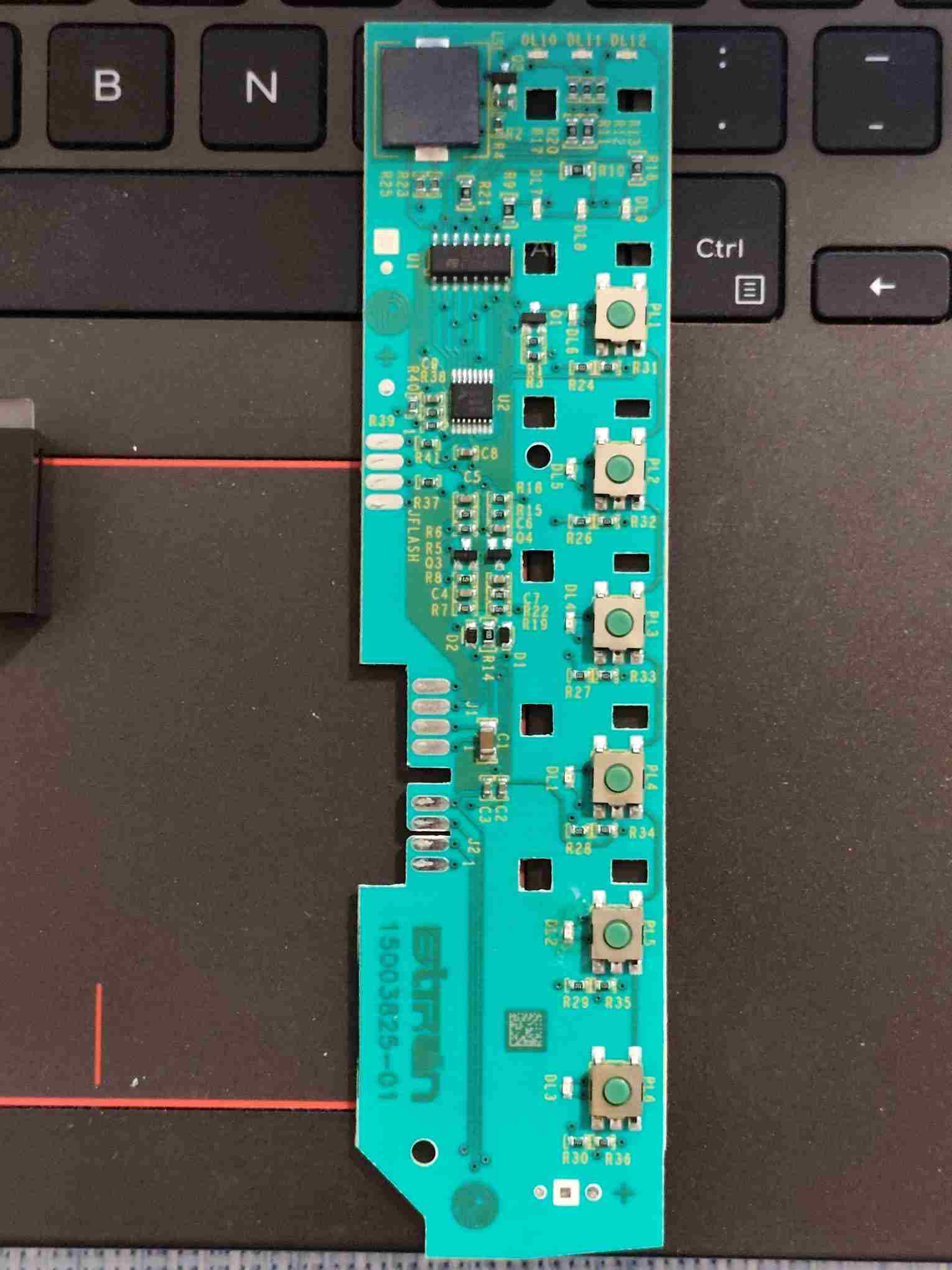

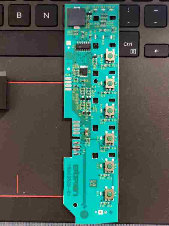

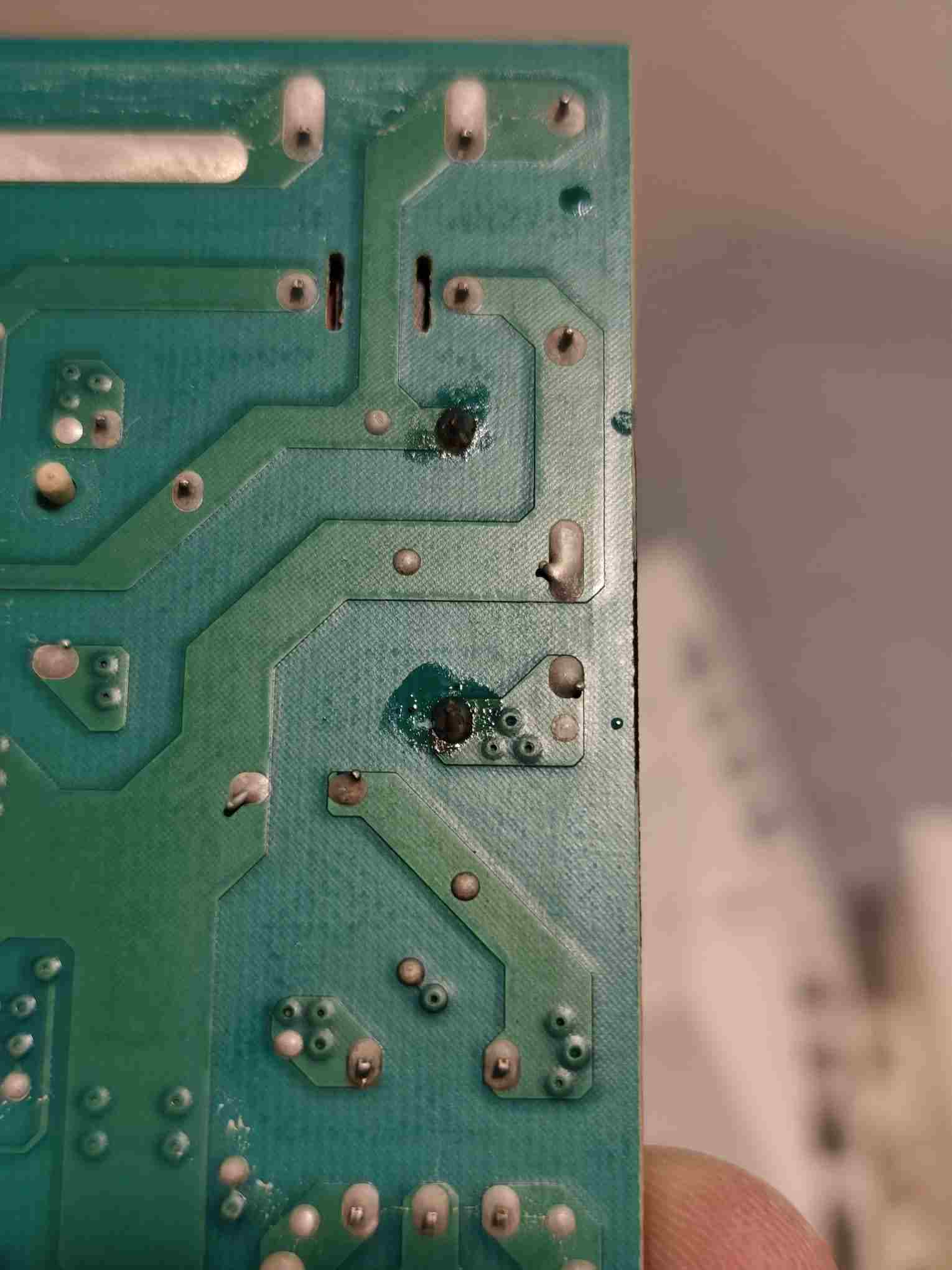

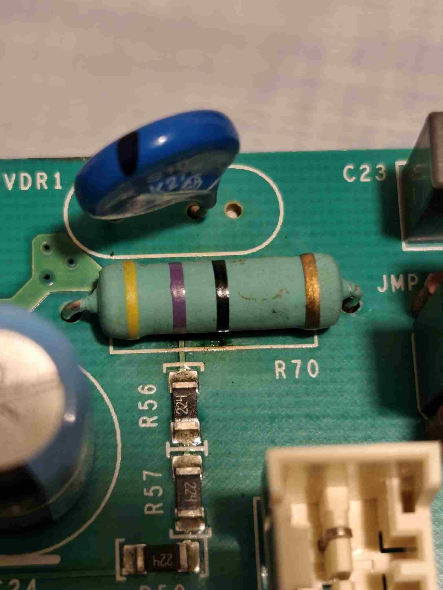

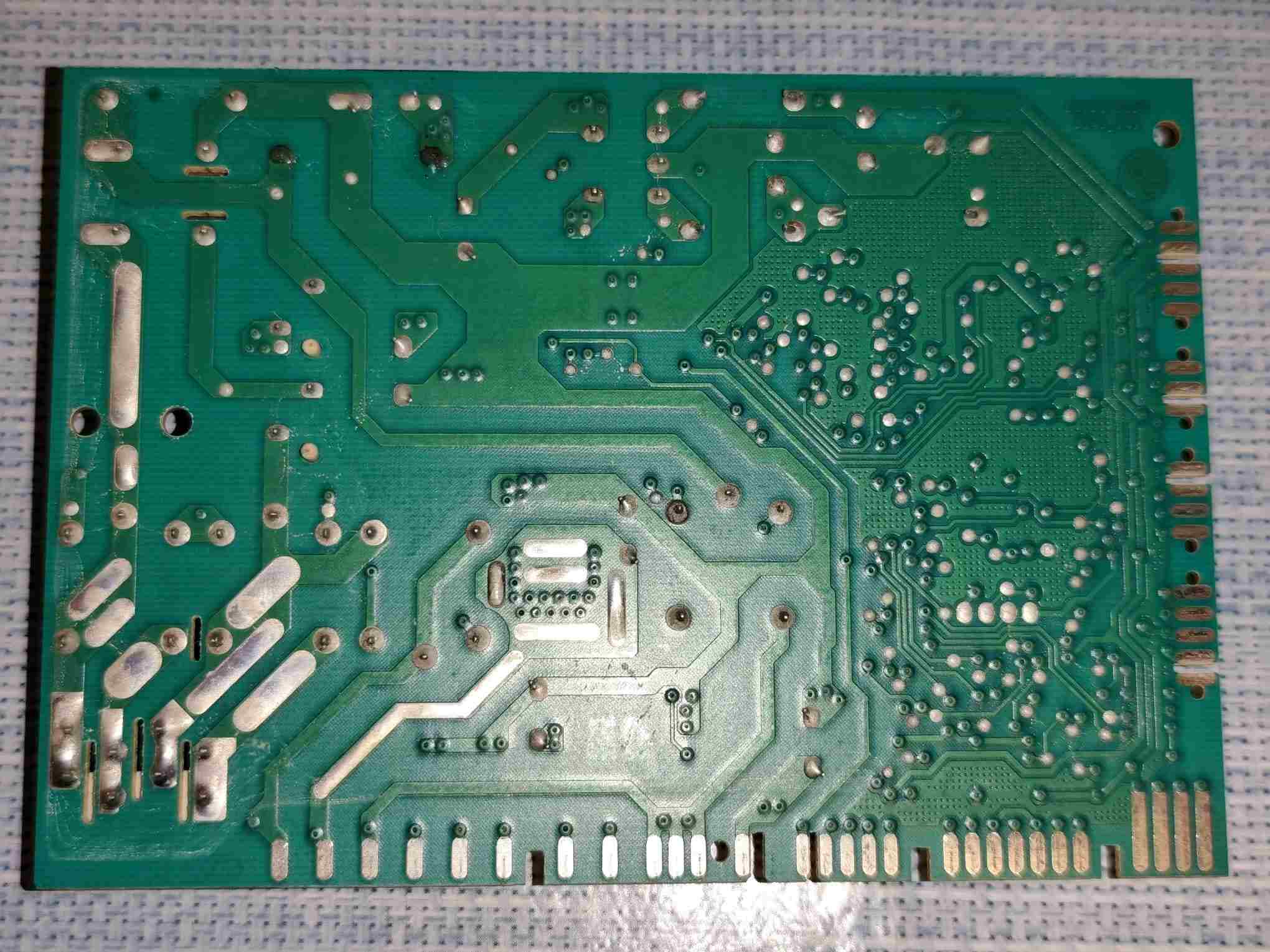

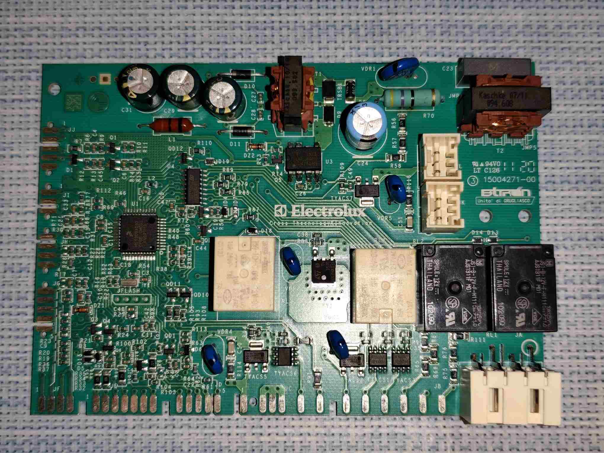

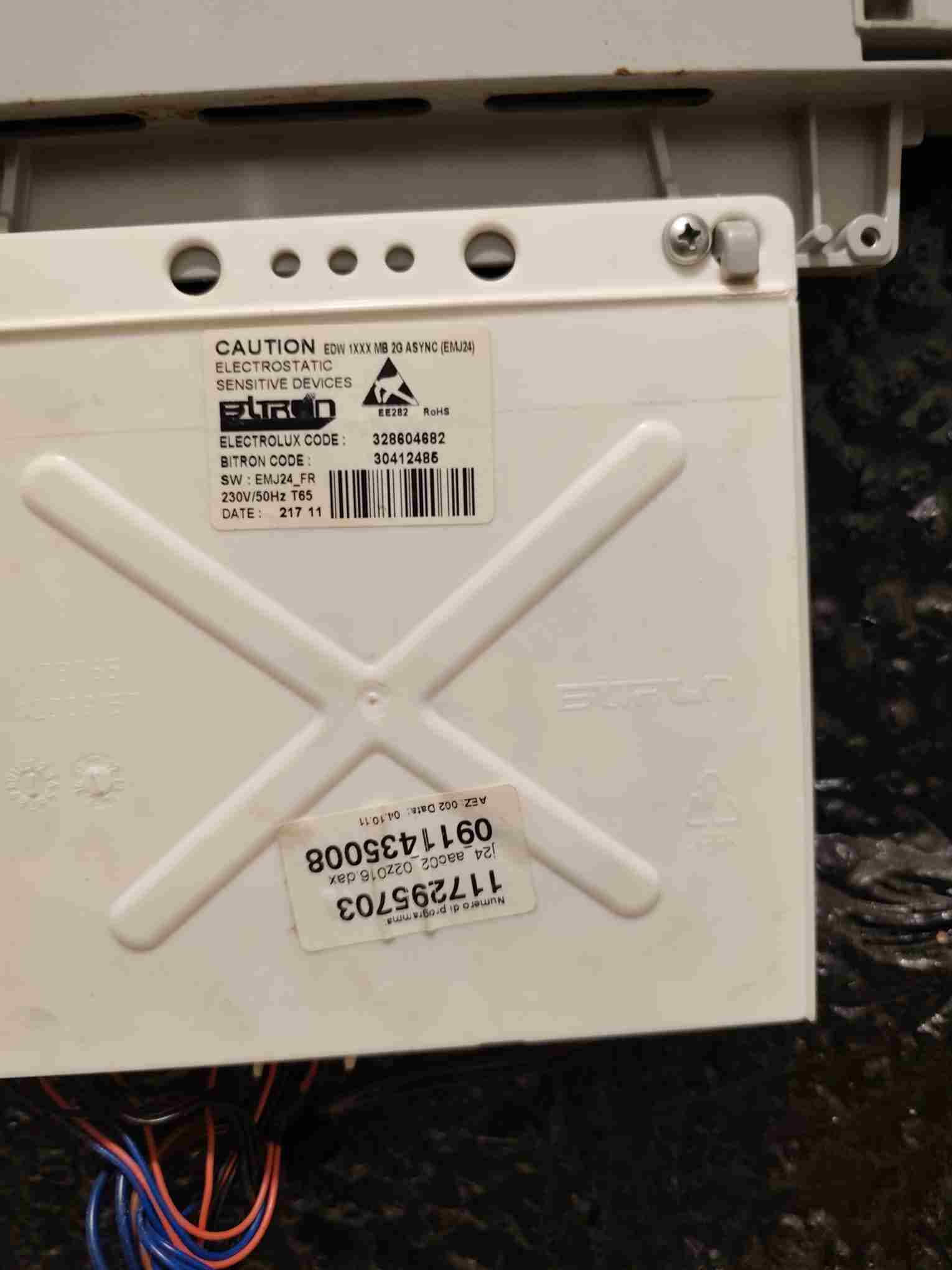

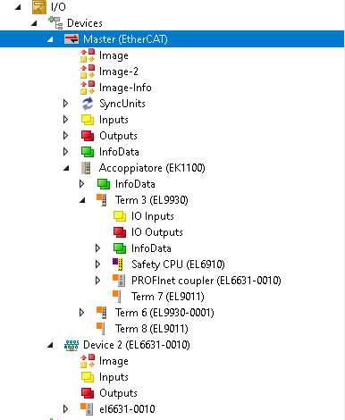

Caldaia Beretta meteo mix 24 csi ag, pendolamento in modalità "estate" dell'acqua sanitaria.
giorgio17 ha risposto a aFraaa alla discussione in Guasti/Problemi Riscaldamento
La temperatura impostata sanitaria è molto difficile che la caldaia riesca a mantenerla,la devi alzare minimo a 42. Se l'acqua calda viene prodotta lascia stare lo scambiatore. -
Elettropompa bloccata
mrgianfranco ha risposto a Edoardo 007 alla discussione in Impianti (Idraulica)
Prova a pulire la girante sarà piena di ruggine e melma...e se decidi di cambiarla io opterei per una con il corpo pompa in acciaio inox e lasciando quelle in ghisa al negozio! Se gira libera cambia condensatore ! -
Elettropompa bloccata
Edoardo 007 ha risposto a Edoardo 007 alla discussione in Impianti (Idraulica)
Ciao @Leone2285,si gira libera, assolutamente non occorre proprio forza. Grazie -
Quando ruoti la girante a mano fai molta forza o gira libero?
Solitamente quando c'è poca illuminazione e il colore delle immagini tende al blu sono i led in esaurimento. Se togli la copertura posteriore e accendi il tv puoi vedere meglio questa colorazione blu. In un caso simile su un tv LG ho risolto cambiando i led. Visto che questi tv non hanno un valore economico alto valuta, specialmente se è vecchio, la convenienza di cambiare i led.
Edoardo 007 ha iniziato a seguire Elettropompa bloccata
Buongiorno, tornato il problema dell'autoclave con Press Controll (allego foto) che dopo mesi di inattività per attivarla devo aiutarla a mano muovendo la girante ma poi si blocca dopo 10/12 minuti di utilizzo continuo, scaldandosi notevolmente e appunto spegnendosi. Per riattivarla devo abbassare il magneto termico, aspettare 5 minuti e poi via parte ma bisogna stare sempre sotto i 10/12 minuti di utilizzo continuo. Oltre si scalda e si blocca. Dite che si è incrostata visto come si scalda? Vale la pena farla revisionare o tanto vale prenderla nuova? Posso anche lasciare il magneto termico alzato attivando comunque l’autoclave dal pulsante reset sul press controll, e funziona lo stesso ma sempre azionando a mano l’autoclave. Cosa può essere? In rete ho trovato questa ma è più piccola della mia mi sa... Grazie https://www.bricobravo.com/products/elettropompa-periferica-370w-35l-min-profondita-32m-220v-1?_gl=1*fz9821*_up*MQ..*_ga*Njk2NTIyNDM2LjE3NjY3MzUyODM.*_ga_V8XL4RX4J6*czE3NjY3MzUyODIkbzEkZzAkdDE3NjY3MzUyODIkajYwJGwwJGgxMTYwMzExODUx
ToSa95 ha iniziato a seguire Integrazione PROFIsafe e TwinSAFE.
Buongiorno sono un nuovo iscritto al forum, e mi sono iscritto proprio ora perché mi trovo in una situazione dalla quale non riesco a trovarne un uscita. Devo scambiare alcune word (sia PROFINET e PROFIsafe) fra un PC con TwinCAT 3.1.4024.22 e una CPU Siemens 1513F-1 PN. Dal lato Beckhoff ho una EK1100 a cui seguono una EL6631-0010 che funge da coupler PROFINET, una EL6910 che gestisce TwinSAFE e PROFIsafe, e una EL9930 che garantisce che la policy PROFIsafe venga rispettata. Il progetto compila e viene attivata la configurazione senza problemi. L'esecuzione del softplc in Run avviene senza problemi e tutta la rete ethercat risulta in OP. Il file Gsdml viene generato e importato in TIA portal, e anche qua il progetto viene compilato e scaricato con successo sulla cpu Siemens. Sono riuscito a scambiare le word tramite PROFINET con successo.. ma sono fermo ora sul nodo PROFIsafe. A "naso" con il file Gsdml generato il dispositivo (EL6631) non risulta un F-device. Mi sembra di capire che in un altra discussione alcuni utenti abbiano trovato una sorta di "workaround" e mi farebbe assai comodo sapere come. Grazie in anticipo, Tommaso
Un consiglio su come fare, contalitri
Simone Baldini ha risposto a Joesatriani alla discussione in Impianti (Idraulica)
Si monta il gianola, li ha ance siemens ed altri. Hanno dei kit che si adattano al vitone murato. -
Buongiorno, sono nuovo del forum! Mi sono letto diverse discussioni su questa lavastoviglie ma non ne ho trovata nessuna con un guasto simile. Ho questa lavastoviglie da tanto ma ieri ha dato un problema, in realtà non solo ieri ma ha cominciato a "non rispondere" alla pressione dei tasti di selezione del programma. Una volta premuto il tasto di alimentazione a sinistra sul pannello di comando si accende subito il led corrispondente al programma "Automatico". Il problema è che premendo i tasti per la selezione di altri programmi non succede assolutamente niente, rimane il led fisso corrispondente al programma automatico e basta. Ho smontato le due schede: quella dei pulsanti e quella di potenza, ho testato tutti gli switch e tutti i led della prima e funzionano. Sulla scheda di potenza mi sembra di vedere una riparazione già effettuata che comprende la sostituzione del LNK364PN e della resistenza da 47 Ohm, le saldature non mi sembrano quelle di fabbrica. Posteriormente mi sembra di notare una "scaldata" dei pin della resistenza da 47 Ohm. Senza dissaldare alcunchè ho misurato i pin della resistenza e ho letto 47,4 Ohm con il multimetro, infatti il corpo della resistenza non sembra danneggiato nè sbruciacchiato. Prima di rivolgermi a voi ho chiesto a ChatGPT come testare il LNK364PN e mi ha indicato come testarlo e quali cadute di potenziale leggere sul multimetro. Ho fatto questo test con la modalità "prova diodi" del LNK364PN e mi da circuito aperto e cadute di potenziale corrette come da indicazioni dell'IA. Ho testato anche lo switch della chiusura della porta della lavastoviglie e funziona: commuta con la chiusura/apertura della porta. Come avrete capito non sono un grande esperto però mi sembra di aver fatto delle verifiche sensate per escludere i vari problemi...avete qualche idea su cosa controllare per capire dove sta effettivamente il guasto? Vi allego qualche immagine che ho scattato, i piedini che ho fotografato da dietro sono proprio quelli della R70 da 47 Ohm. Ringrazio anticipatamente chiunque avrà la pazienza di rispondere, vorrei far ripartire questa lavastoviglie, se possibile, perchè sinceramente vorrei imparare a riparare queste schede in autonomia senza far intervenire persone poco qualificate che si limitano a sostituirle in blocco senza fornire alcuna spiegazione in merito.
- Oggi
michpao ha iniziato a seguire Lavastoviglie SN758D08TE SIEMENS / BOSCH (BSH) touch panel non reattivo
Lavastoviglie SN758D08TE SIEMENS / BOSCH (BSH) touch panel non reattivo
michpao ha risposto a metamorris alla discussione in Lavastoviglie
Essendo una lavastoviglie prodotta dal 2014 potrebbero esserci dei componenti esauriti nella scheda elettronica. Bisognerebbe capire se vi sono degli sbuffi di vapore dopo la conclusione dell’ultimo ciclo, perché in quel caso è l’umididita che influenza la pulsantiera. Scollega entrambi le schede e posta foto dei loro componenti. -
Di nuovo un Condesatore bruciato!
Marco Fornaciari ha risposto a Beppe-Ma alla discussione in Pompe (Idraulica)
Non tornano i dati sulla tensione in uscita dall'inverter. Se è a massa centrale, le tensioni di fase e neutro verso massa devono essere uguali e la metà della totale: 220 - 110. L'inverter solare è connesso a una puntazza di terra? Magari se pubblici i dati dell'inverter e il suo manuale o un link dove scaricarlo. Già che ci sei pubblica anche uno schema unifilare di tutti i cablaggi. Va bene il caldo, ma il condensatore è esploso per la tensione o/e il suo comportamento. -
David8992 ha aderito alla comunità
Alessio Menditto ha iniziato a seguire CPU 1510SP F-1 PN comunicazione Profisafe con EL6631 Beckhoff
CPU 1510SP F-1 PN comunicazione Profisafe con EL6631 Beckhoff
Alessio Menditto ha risposto a fiorezzz alla discussione in S7-1500
ToSa per favore devi aprire una tua discussione, non ci si può attaccare a quelle altrui anche se il problema è identico. -
Lavastoviglie SN758D08TE SIEMENS / BOSCH (BSH) touch panel non reattivo
metamorris ha inserito una discussione in Lavastoviglie
Buongiorno Lavastoviglie SN758D08TE SIEMENS / BOSCH (BSH) Ha da un po' di tempo problemi al pannello touch dei comandi (quelli a sfioramento) Il tasto "accensione" non reagisce alla pressione, unico che da una reazione è il tasto start, che pigola quando toccato. A volte basta lasciarla staccata dalla rete per un po' altre volte basta aspettare qualche ora. Un tecnico autorizzato è già venuto, si è limitato a aprirla, richiuderla, prendere i soldi, dirmi "ti vendo una nuova macchina" e non farmi alcuna diagnosi. Qualche produttore di pannelli touch mi diceva che quella generazione di comandi ha dei difetti di progettazione, citando capacità parassite. Non aiuta che la scheda elettronica, molto probabilmente, è stata realizzata da noto EMS che all'epoca lavorava per BSH e che aveva noti problemi di qualità (poi fallito). Qualcuno sa se come si potrebbe risolvere? Grazie. -
Strane immissioni di corrente in rete
Adelino Rossi ha risposto a mgaproduction alla discussione in Fotovoltaico
A mio parere, la spiegazione ha senso, se ci sono dei transitori, il sistema dei flussi di energia cambia a tempo "zero", mentre l'elettronica per vari motivi ha dei tempi diversi. per vederlo dovresti avere un registratore multicurve dove puoi vedere piu eventi in contemporanea. una curva per lo scambio con l'esterno, una curva per l'uscita dell'i nverter e una curva per gli autoconsumi interni. -
ToSa95 ha iniziato a seguire CPU 1510SP F-1 PN comunicazione Profisafe con EL6631 Beckhoff
CPU 1510SP F-1 PN comunicazione Profisafe con EL6631 Beckhoff
ToSa95 ha risposto a fiorezzz alla discussione in S7-1500
Buongiorno sono un nuovo iscritto al forum, e mi sono iscritto proprio ora perché mi trovo in una situazione analoga a questa. Devo scambiare alcune word (sia profinet e profisafe) fra plc twincat 3 e plc s7. Lato twincat 3 ho una el6631-0010 che funge da coupler profinet, una el6910 che gestisce twinsafe e profisafe, e una el9930 che garantisce che la policy profisafe venga rispettata. Il progetto compila e viene effetuato il download senza problemi. Il plc in run e la rete ethercat in OP. Il file Gsdml viene generato e importato in tia portal, e anche qua compilato e scaricato su di una cpu 1513f-1 pn. Sono riuscito a scambiare le word profinet con successo.. ma sono fermo ora sul nodo profisafe. Effettivamente con il file gsdml generato il dispositivo (el6631) non risulta un F-device. Mi sembra di capire che Lei abbia trovato una sorta di "workaround" e mi farebbe assai comodo sapere come. Al momento dal contatto tecnico della beckhoff italia che segue la mia azienda sto ottenendo solo silenzio e non risponde alle mie email da diverse settimane.. -
Whirlpool ADP 7570 IX – aloni bianchi su stoviglie, spia brillantante sempre accesa
Ciccio 27 ha risposto a sedano132 alla discussione in Lavastoviglie
Lo farei anch'io. 😉 -
Elettrovalvola condizionatore hisense
giorgio17 ha risposto a maxou2 alla discussione in Guasti/Problemi Climatizzazione
Succede che le valvole si blocchino,ma non dipende dalla bobina.Se devi cambiare la valvola prepara il portafoglio ben riempito se vuoi un lavoro fatto a regola e con tecnico abilitato Fgas.Non farti fare il lavoro in nero o dal primo che passa per risparmiare soldi.Con tecnico Fgas onesto hai la garanzia del lavoro, con altri no. -
Qualcuno mi consiglia una lavatrice??
Ciccio 27 ha risposto a Angel1950 alla discussione in Lavatrici - Asciugabiancheria
Le cerniere si staccano dal mobile e si montano sulla lavatrice. 😉 -
Sostituzione cuscinetti lavatrice Ariston margherita AL748TX
Ciccio 27 ha risposto a Turgon alla discussione in Lavatrici - Asciugabiancheria
Ci vorrà un para acqua nuovo. Ma tanto, per provare, potresti anche non montarlo proprio. -
Di nuovo un Condesatore bruciato!
Beppe-Ma ha risposto a Beppe-Ma alla discussione in Pompe (Idraulica)
Si avete ragione potevo inserire più dati, ma pensavo più ad un problema di qualità della Ducati. Inverter e fatto per lavorare con pompe, e dal modo come lavora solo i motori potrebbero resistere. Solo solare, tensione di uscita fissata 220v, non sono in grado di controllare l'onda ma ho letto le tensioni! Pannelli solari isolati, + verso massa 0, - verso massa 3v Tensione di uscita , fase verso massa 147v , neutro massa 68v! Questa ultima lettura non riesco a comprendere. Grazie Livio, grazie Maro per le ipotesi, riflettendo sul caldo di questi giorni, lo stanzino si sarà infuocato e il condensatore nella sua scatola avrà superato i 50 gradi. -
ToSa95 ha aderito alla comunità
Caldaia stirella Tefal Easy
Gumin65 ha risposto a Gumin65 alla discussione in Piccoli elettrodomestici
Alessio Menditto ha iniziato a seguire Strane immissioni di corrente in rete
Strane immissioni di corrente in rete
Alessio Menditto ha risposto a mgaproduction alla discussione in Fotovoltaico
Il fotovoltaico che non sia Off-grid, come ho io sul camper, per il mio carattere è sempre troppo aleatorio…uscite o entrate inspiegabili sono inaccettabili per il mio modo di vedere. -
Strane immissioni di corrente in rete
mgaproduction ha risposto a mgaproduction alla discussione in Fotovoltaico
Scusate l'assenza per tutto questo periodo ma avevo un pò di rogne lavorative con la chiusura del pnrr. Nel frattempo comunque, ho aperto nuovo ticket presso Enel che lo ha girato all'installatore che l'anno scorso mi cambiò le batterie. Lui ha interrogato AtonStorage e la riposta è che è tutto normale nel senso che nel momento in cui ci sono dei carichi "importanti ed improvvisi" (infatti queste immissioni sono sempre in corrispodenza), l'inverter potrebbe trovarsi delle sovrapposizioni tra corrente immessa e acquistata dovuti alla sua inerzia intrinseca. Secondo loro non è indice di anomalia. In effetti devo dire che non ho mai riscontrato dei malfunzionamenti, ma dovrei prendermi davvero il mal di pancia di andare a verificare QUANTO immette in rete in quei casi... Ci avevo già provato ma non ci ho mai capito nulla dentro il sito di e-distribuzione per cui avevo un pò abbandonato la faccenda... -
peoke01 ha aderito alla comunità
Salve a tutti, la TV non si vede bene c'è poca illuminazione cosa potrebbe essere, grazie
perryfranz18 ha iniziato a seguire Ganimede77
Elettrovalvola condizionatore hisense
maxou2 ha risposto a maxou2 alla discussione in Guasti/Problemi Climatizzazione
Freddi direi Pressione Ok direi visto quanto raffrescamo ( non ho nulla x misurare pero' ) Hisense AMW2-16U45GD1 No Allora fine dopo aver smanettato un po' sulla valvola (metti togli gira ) adesso sembra funzionare. Magari la valvola gas interna era parzialmente ostruita? Non lo so fatto sta che per ora funziona. Speriamo che duri....
