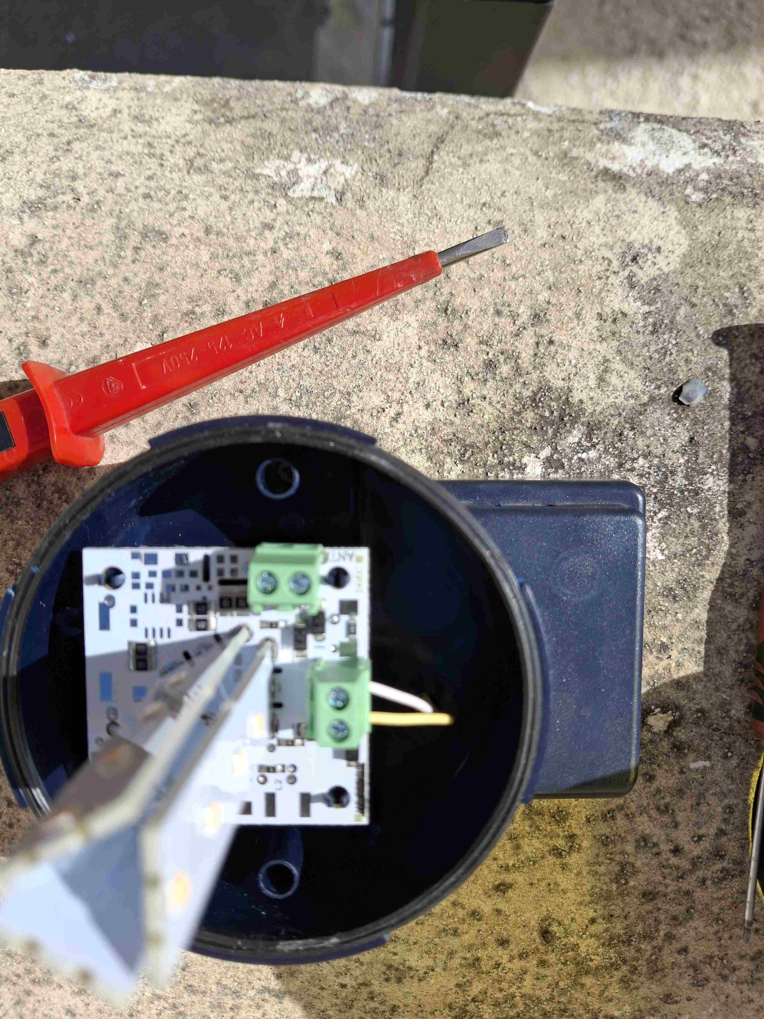

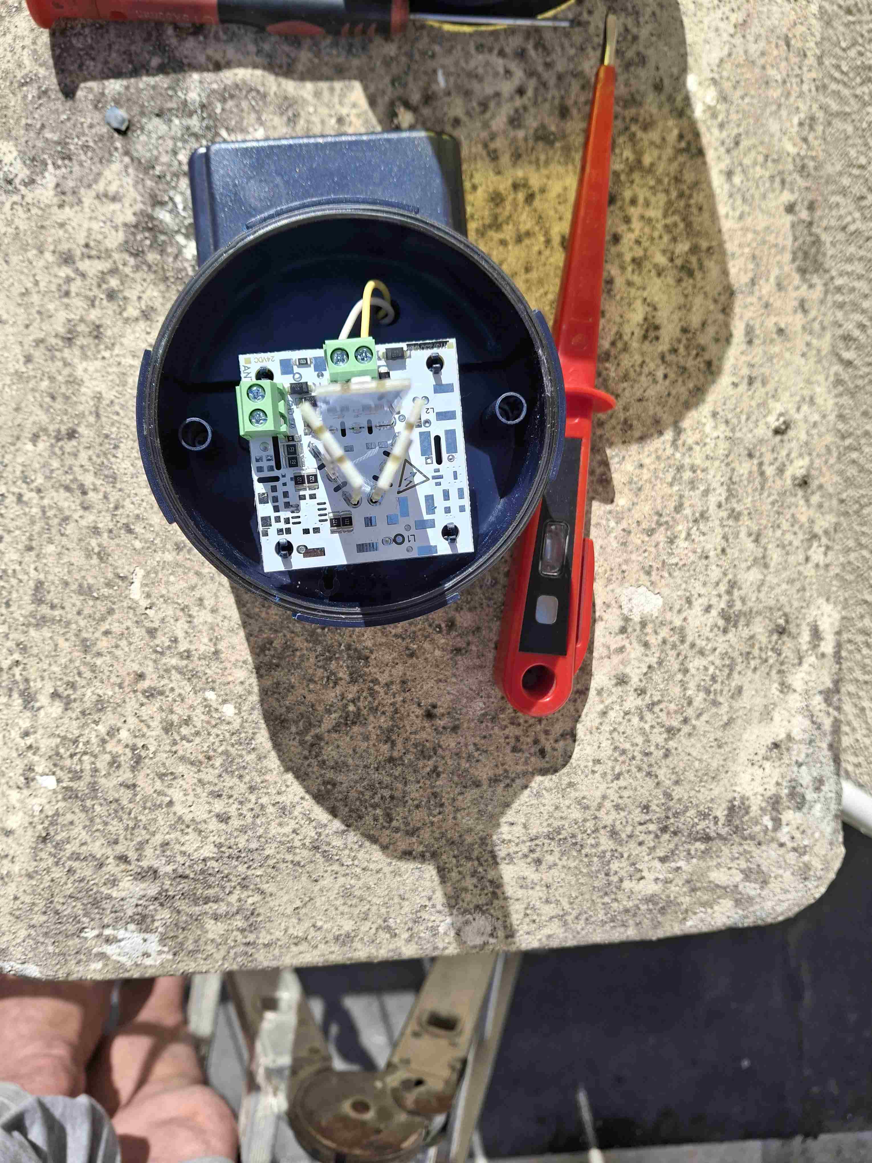

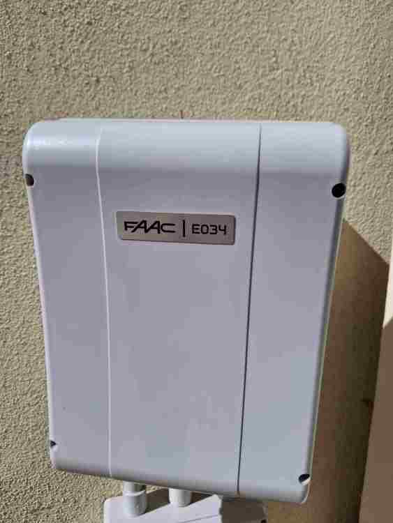

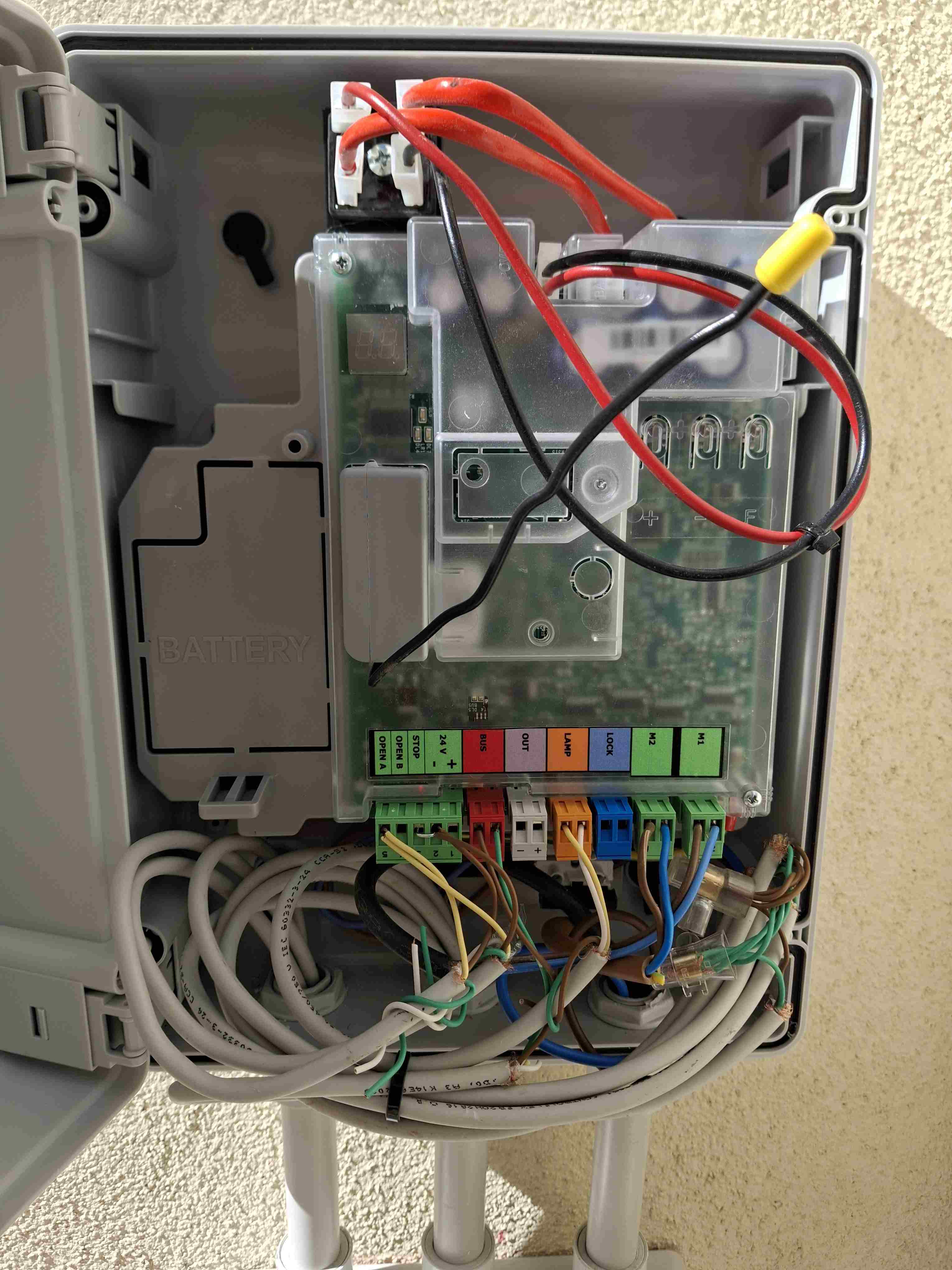

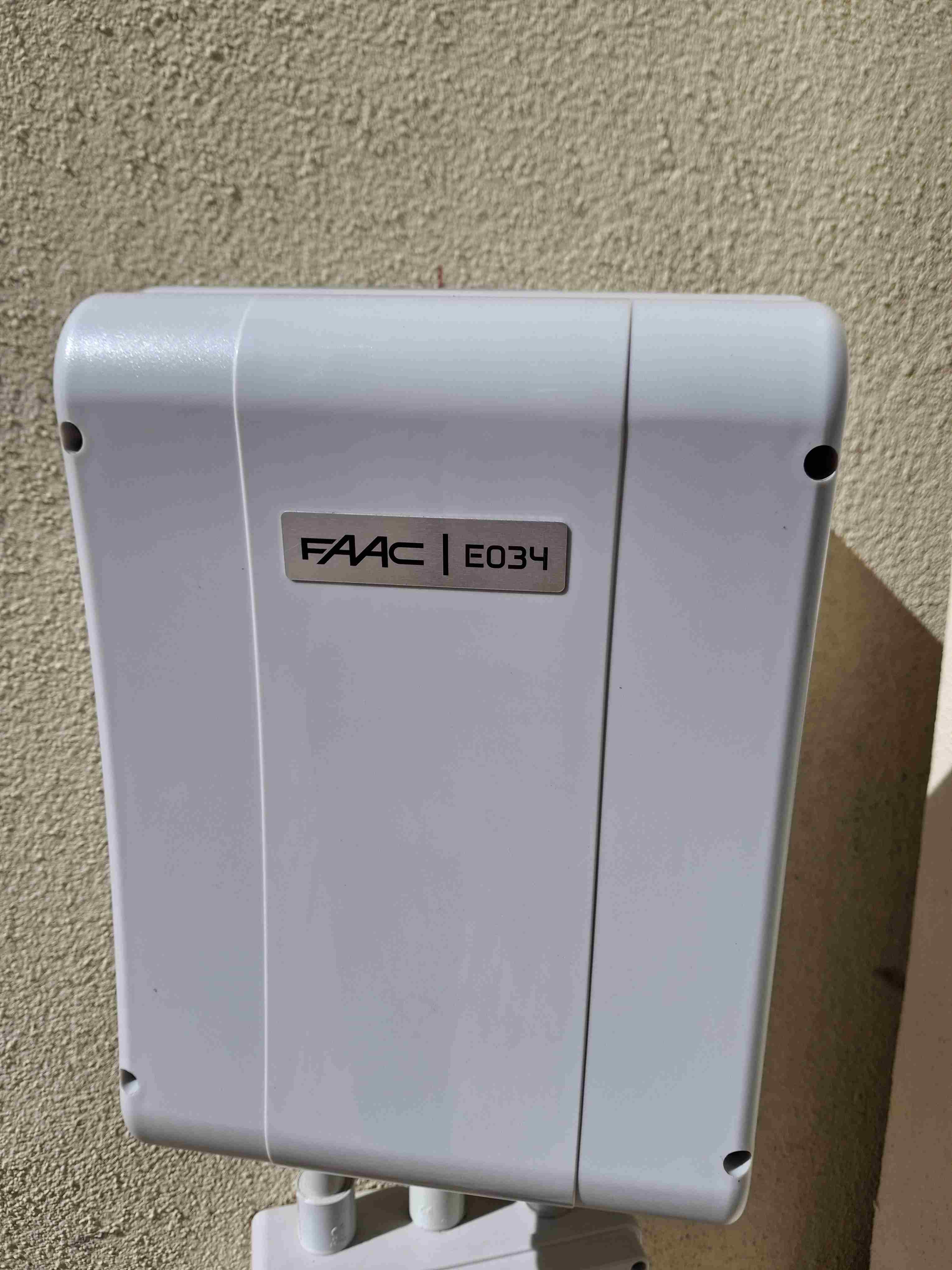

Lampadine a siluro a led che si bruciano nella pulsantiera urmet 925/214
gettis ha inserito una discussione in Citofoni, videocitofoni e intercomunicanti
Buonasera. In questa pulsantiera 925/214 ci sono due lampadine a siluro a led; sapete dirmi perché si bruciano dopo circa tre giorni? Sono collegate alla 12 volt dell'alimentatore 786/11. Grazie -
Dichiarazione di conformità a lavoro concluso
giorgio17 ha risposto a prippolo alla discussione in Impianti Riscaldamento
Per il resto dei documenti via email non ti so dire. -
Visualizzatore taglierina carta
Livio Orsini ha risposto a mario57 alla discussione in Encoder - resolver
Il pin 5 è attivo basso, se lo porti a +5V lo disattivi. Quando è basso serve per lasciare il visualizzatore vuoto (spento). Ci deve essere un segnale che controlla tutti questi piedini -
Dichiarazione di conformità a lavoro concluso
prippolo ha risposto a prippolo alla discussione in Impianti Riscaldamento
Immagino... ma è andata così. Sul resto cosa ne pensi? - Oggi
Aiuto con lavatrice Hotpoint
lorenzdv78 ha risposto a lorenzdv78 alla discussione in Lavatrici - Asciugabiancheria
Ok io vorrei un aiuto nel capire la mia, senza distruggere tutti i vestiti che abbiamo, @Ganimede77 mi dai una mano per favore? -
Visualizzatore taglierina carta
mario57 ha risposto a mario57 alla discussione in Encoder - resolver
Scusate lo sbaglio, è il pin 4 che porto a 1 per accendere il tutto. e i pin 4 sono pilotati dal bc558 con base a massa e collettore al pin 9 del cd4044 -
Come dimensionare correttamente un alimentatore per una striscia LED 24V?
Cedric Vale ha inserito una discussione in Elettronica generica
Salve a tutti, sto cercando di capire come dimensionare correttamente un alimentatore per una striscia LED a 24V. Conosco il consumo della striscia in W/m e la lunghezza totale, quindi posso calcolare la potenza richiesta. Il dubbio riguarda soprattutto quanto margine sia consigliabile lasciare nella scelta dell'alimentatore. Ad esempio, se il carico calcolato è circa 100W, sarebbe più indicato utilizzare un alimentatore da 120W o da 150W? Inoltre, per installazioni più lunghe, quanto incidono la caduta di tensione e la sezione dei cavi sul dimensionamento? Grazie a chi vorrà condividere qualche consiglio. -
Cedric Vale ha aderito alla comunità
Filippo793 ha iniziato a seguire Problema subwoofer LG S70TY
Buongiorno, qualche mese fa ho acquistato una soundbar LG modello S70TY, da un giorno all'altro il subwoofer mi da luce rossa lampeggiante senza mai riuscire ad abbinarsi alla soundbar con il tasto di pairing nel retro. Ho chiesto a gemini e guardato video su youtibe, le ho provate tutte, ho portato a riportare la soundbar alle impostazioni di fabbrica ma niente, ho effettuato lo scarico elettrico del subwoofer da spento tenendo premuto per 30 secondi il tasto paring scollegato dalla corrente, ma niente. Sapete aiutarmi? Grazie
Antenna aggiuntiva scheda E034 Faac
Manlazza ha risposto a Manlazza alla discussione in Cancelli elettrici
ho messo le foto facendo un pò di casino ed si effettivamente sul lampeggiante c'è la scritta ant,quello che non capisco ,data la mia ignoranza in materia sulla scheda dove è l'inserimento x l'antenna ed eventualmente quale tipo di antenna dovrei comprare,ho fatto la prova con il cavetto interno esteso ma non è migliorato nulla -
Filippo793 ha aderito alla comunità
Antenna aggiuntiva scheda E034 Faac
Manlazza ha risposto a Manlazza alla discussione in Cancelli elettrici
ancora grazie per le risposte metto foto di centralina e lampeggiante Grazie a tutti per le risposte,si il lampeggiante è questo della foto compreso nel kit -
Baxi 14i scaldabagno fiamma pilota
Stefano Dalmo ha risposto a Alberto7460 alla discussione in Scaldabagno - Stufe - Condizionatori/Deumidificatori portatili
Ugello parzialmente tappato . Il foro è microscopico , molto difficile da pulire . filo di rame ultrasottile o compressore . cambia la batteria , scintilla debole . -
Consiglio marca/modello lavatrice
Daniele.A88 ha risposto a Matteo Mazzarese alla discussione in Lavatrici - Asciugabiancheria
Per le slim ti consiglierei il gruppo Aeg Electrolux con il cesto a 4 agitatori... Anche se sarei più propenso a scegliere una carica dall'alto 😉 -
Baxi 14i scaldabagno fiamma pilota
Alberto7460 ha risposto a Alberto7460 alla discussione in Scaldabagno - Stufe - Condizionatori/Deumidificatori portatili
guardando attraverso il foro anteriore si vede che proprio non fa la fiammella, si vede la scintilla dell'innesco ma non la fiamma pilota; provo a mettere la molla elastica tutta aperta ma non vorrei che fosse che ne arriva troppa e diluisce troppo la miscela gas-aria. Quando dopo un po' finalmente si accende subito il bruciatore parte di riflesso segno che sia il sensore di ionizzazione che la pressione dell'acqua sono a posto, almeno secondo ragionamento. -
Aiuto con lavatrice Hotpoint
borgo77 ha risposto a lorenzdv78 alla discussione in Lavatrici - Asciugabiancheria
ogni lavatrice ha un suo comportamento e dei parametri -
Cerco firmware di ripristino USB per Toshiba 65UA3D63DA, codice Vestel 10136397".
Bonfilio ha risposto a Bonfilio alla discussione in Toshiba
Niente non riceve il firmware, comunque la mail board fa un leggero fischio e quando premo il tasto di accensione diminuisce, sarà proprio lei il problema... Cosa posso fare? -
Dichiarazione di conformità a lavoro concluso
giorgio17 ha risposto a prippolo alla discussione in Impianti Riscaldamento
Il libretto dovrebbe rilasciarlo l'installatore non il centro assistenza che potrebbe anche fartelo pagare. -
Caldaia junkers ZWR24-2ADE schema elettrico
Leone2285 ha risposto a disne alla discussione in Guasti/Problemi Riscaldamento
Ho trovato anche questo link in cui vendono la schedina ricondizionata. Potresti contattarli ed esporre il tuo problema e magari potranno confermarti o smentire quanto finora abbiamo ipotizzato. https://uniclimasolutions.com/it/ricambi/schede-elettroniche/scheda-elettronica-junkers-bosch-zwr24-2-riferimento-87483000300/ Nella stessa pagina c'è qualche spiegazione. Io comunque gli manderei un messaggio sul loro contatto e poi sarai tu a valutare la soluzione migliore. -
Stefano Dalmo ha iniziato a seguire Baxi 14i scaldabagno fiamma pilota
Baxi 14i scaldabagno fiamma pilota
Stefano Dalmo ha risposto a Alberto7460 alla discussione in Scaldabagno - Stufe - Condizionatori/Deumidificatori portatili
Vedi che c’è una biforcazione in uscita del pilota , se la fiamma non si accende sul lato dell’elettrodo di rilevazione non si accende il bruciatore . bisogna fare in modo che la fiamma passi dalla parte del piezo alla parte opposta , da sotto la parte circolare superiore , magari ha poco spazio e bisogna allargare leggermente . prova con l’aria tutta aperta . E considerando quello che ti ho scritto -
Ferro rowenta non eroga vapore
Stefano Dalmo ha risposto a jack-vc09 alla discussione in Piccoli elettrodomestici
E durante questi stiraggi la pompa la senti funzionare ? Ti devi rendere conto di se ricarica . la pompa vecchia lo hai verificato tu che non pompava , quindi il problema c’era , ora ti devi accertare se c’è lo stesso problema o altro . magari al raffreddamento della caldaia , se c’è o non c’è acqua nella caldaia , se l’elettrovalvola pur se scatta se non eroga lei , se la caldaia non si riscalda più dopo poco ecc -
alimentatore stabilizzato Zetagi mod.147
Leone2285 ha risposto a Sergio Blascovich alla discussione in Elettronica Fai da te
Grazie Livio, penso che adesso Sergio abbia tutte le informazioni per poter sperimentare e magari pubblicare qualche risultato. -
Consiglio marca/modello lavatrice
Matteo Mazzarese ha inserito una discussione in Lavatrici - Asciugabiancheria
Ciao, nei prossimi mesi mi occorrerà acquistare una lavatrice per una seconda casa in montagna, non ho requisiti particolari se non che sia slim (profondità 45cm) Mi date qualche dritta su marca / modello? mi interessa principalmente che sia robusta / facile da riparare. Essendo in una seconda casa avrà un'uso limitato, per cui l'efficienza o la qualità di lavaggio vengono un po' in secondo piano. Considererei il nuovo in considerazione del bonus mobili, ma se è più sensato stare su usato / rigenerato accetto comunque consigli. Grazie, Matteo -
Dichiarazione di conformità a lavoro concluso
prippolo ha risposto a prippolo alla discussione in Impianti Riscaldamento
MI è stato detto che quello lo farà il centro assistenza quando verrà per il collaudo. -
Dichiarazione di conformità a lavoro concluso
giorgio17 ha risposto a prippolo alla discussione in Impianti Riscaldamento
Libretto di impianto?Primo avviamento caldaia con rapporto efficienza energetica? https://www.mase.gov.it/portale/modelli-per-libretto-impianto-e-rapporto-efficienza-energetica -
Dichiarazione di conformità a lavoro concluso
prippolo ha inserito una discussione in Impianti Riscaldamento
Salve Mi hanno concluso il lavoro di sostituzione della caldaia, con un modello a condensazione. Il lavoro mi pare fatto bene, alla consegna della dichiarazione di conformità ho però qualche dubbio che vorrei chiedervi. Il documento mi è stato inviato come scansione via email (serve l'originale?), ma soprattutto non vedo barrata alcuna casella degli allegati obbligatori, tra i facoltativi è stata messa la visura (che presumo corrispondesse ad uno degli obbligatori). Ma è la prassi in questi casi non allegare gli altri o devo discutere con l'impresa per modificare il documento? Cosa mi consigliate di fare? Nel documento è indicata la sostituzione della caldaia e marca e modello (è un modello da 24kW). -
Ferro rowenta non eroga vapore
jack-vc09 ha risposto a jack-vc09 alla discussione in Piccoli elettrodomestici
purtroppo dopo il primo utilizzo serio è tornato il problema ma questa volta senza accendere la spia del serbatoio. In pratica dopo aver stirato un paio di magliette non eroga più vapore ma si sente l'elettrovalvola che scatta, provato a togliere tensione e rimetterla ma nulla (condensatore già cambiato). Dopo un paio di giorni riparte ma dopo due magliette il problema ritorna senza accendere alcuna spia
