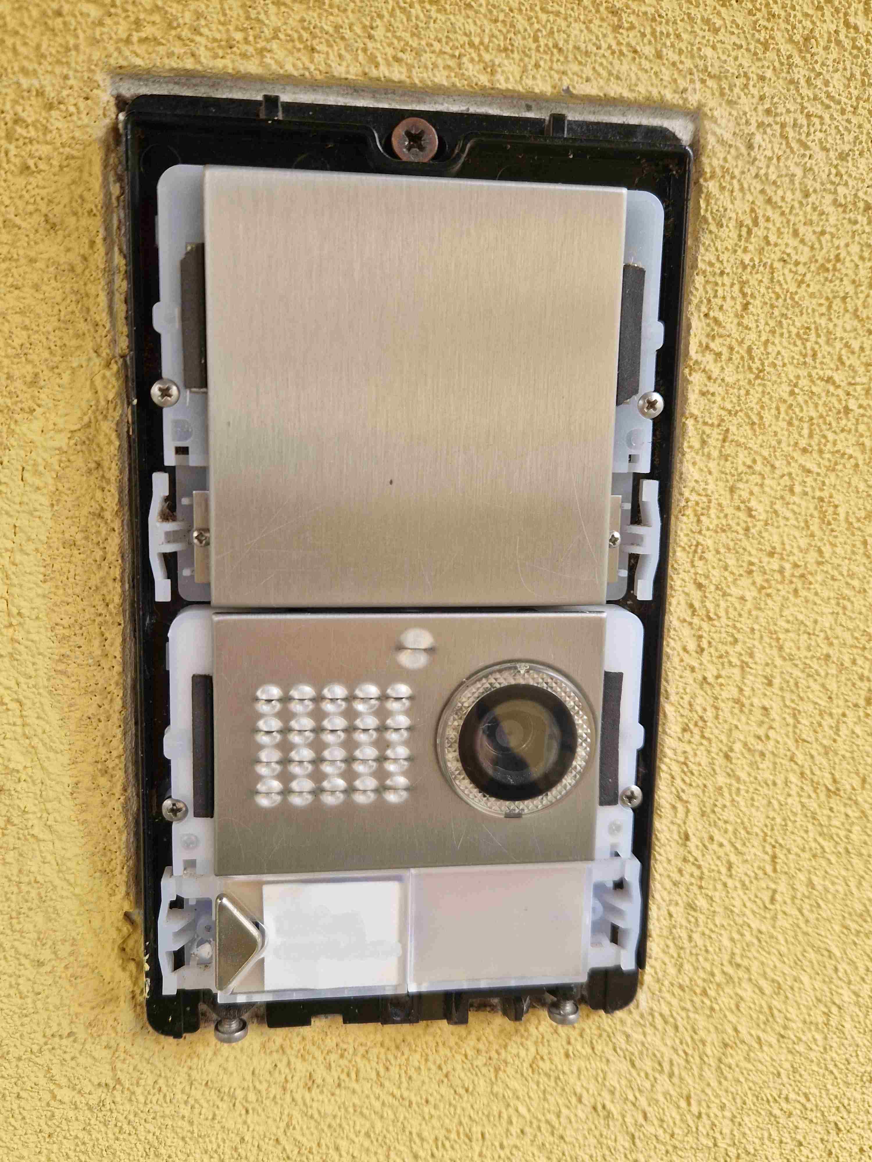

Ricezione di canali che vanno e vengono.
remo rigamonti ha risposto a remo rigamonti alla discussione in Impianti TV
Ok, ti ringrazio, ne comprerò uno e provo. Grazie ancora. -
Videocitofono Comelit Bravo
GiovanniZ ha risposto a GiovanniZ alla discussione in Citofoni, videocitofoni e intercomunicanti
Ecco un a foto della pulsantiera esterna con rimossa la cornice. Come vedete la scatola nera è fissata solamente con una vite nella parte superiore centrale , sembra tra le altre cose una vite per legno di grosse dimensioni e provando ad avvitare o svitare sembra bloccata. Con quale tipo di videocitofono se non il Comelit Quadra Wi fi lo sostituireste per avere il minor tipo di problemi dall'aspetto della muratura e la maggior compatibilità con quello esistente , rendendo cioè il lavoro più semplice ? Grazie -
Ricezione di canali che vanno e vengono.
ALLUMY ha risposto a remo rigamonti alla discussione in Impianti TV
Esatto. In pratica questi filtri attenuano fortemente le frequenze passate agli operatori mobili, oltre i 700MHz, che per come sono modulate danno molto fastidio agli amplificatori e alle TV, dando il problema degli squadrettamenti fino alla "scomparsa" dei segnali TV. -
Ricezione di canali che vanno e vengono.
remo rigamonti ha risposto a remo rigamonti alla discussione in Impianti TV
Ciao, ti ringrazio. Per la direzione dell'antenna ho seguito Il sito che mi hai indicato e ho puntato nelle varie direzioni indicate, e la ricezione e possibile solo da una direzione. Il mio vicino ha l'antenna puntata nella stessa direzione, ti ringrazio. Perdonami ora per le domande da incompetente. Ho cercato in rete cosa non i filtrini e ho intenzione di provarlo dato la poca spesa. Presumo che dovrei metterlo sul cavo di entrata prima che entri nell'amplificatore. E' corretto? Grazie in anticipo. - Oggi
caldaia Vaillant Tecnoblck VCW 280 E problema acqua sanitaria
lente ha risposto a lente alla discussione in Guasti/Problemi Riscaldamento
Buongiorno, finalmente sono riuscito a risolvere il mio problema, dopo aver fatto la manutenzione al gruppo acqua e regolato la portata agendo sulla vite specifica, il problema rimaneva uguale, allora leggendo qua e la su internet ho trovato qualcuno che consigliava la sostituzione del commutatore idraulico codice 012646, ho provato e ora funziona tutto alla perfezione. -
ALLUMY ha iniziato a seguire Ricezione di canali che vanno e vengono.
Ricezione di canali che vanno e vengono.
ALLUMY ha risposto a remo rigamonti alla discussione in Impianti TV
Può essere che hai disturbi dall'LTE. Una cosa da fare subito è inserire un filtrino LTE 4/5G in ingresso al centralino, e vedere se già così migliora. Sul sito otgtv ci sono le tabelle dei canali ricevibili suddivise per zone. Prova a darci un'occhiata per valutare se è indispensabile una seconda antenna, poi vediamo. Ciao -
Sty ha iniziato a seguire Programmazione a Banco Scheda Came ZL65
Buongiorno a tutti, è la priva volta che partecipo e mi scuso anticipatamente se non sarò "corretto" Per la prima volta ho acquistato, su richiesta del cliente, una motorizzazione Came per cancello a battente con la scheda ZL65 e motori AXI20DGS Pensavo di fare alcune programmazioni a banco e, alcune sono andate a buon fine mentre i telecomandi non sono stati riconosciuti. Chiedevo se era necessario far fare prima l'autoapprendimento della taratura corsa una volta installato e poi la programmazione o poteva essere un difetto della scheda o della sezione AF. La scheda AF è una AF43S / AF868 - V2 e i telecomandi sono dei TOP44RBN Grazie mille
Tv lg 47lx9800 ,main eax62116803/0 ,le bobine degli altoparlanti sono interrotte e non c'e audio da tutte le uscite
mistertv ha risposto a inossidabile alla discussione in LG - Goldstar
L'audio è inviato in forma digitale (sda e scl) dal processore agli NTP7000, in uscita di questi lo puoi verificare normalmente. In cuffia hai audio? Se si allora valuta di sfruttarlo e montare un piccolo ampli a parte da sistemare all'interno del tv. -
Credo intenda un apparecchio così.
Igormaiden ha aderito alla comunità
remo rigamonti ha iniziato a seguire Ricezione di canali che vanno e vengono.
Ciao a tutti, ho l'antenna tv sul tetto con un solo "braccio" con il cavo che finisce nell'amplificatore che serve 6 uscite su due piani tramite un unico cavo e a volte alcuni canali non si vedono, in particolare rai storia, rai movie, mediaset canale 20 e alcuni canali minori: tv bergamo telecity. A volte li ricevo ma ho notato che non dipende dal tempo atmosferico. L'impianto è vecchio di 40 anni ma il tecnico che ha installato l'antenna due anni fa circa ha detto che la ricezione è buona e pure i cavi sono in buona condizione. Qualche giorno fa con un amico ho provato a ruotare l'antenna in direzione delle tre traiettorie dove sono puntate varie antenne dei miei vicini. La mia riceveva il segnale sono da una direzione, quella indirizzata dall'antennista. Chiedo se sia possibile aggiungere una nuova antenna puntata su altri ripetitori ed eventualmente collegare il cavo all'amplificatore. Non è una cosa grave non vedere alcuni canali ma vorrei trovare una soluzione; se qualcuno avesse suggerimenti e consigli ben vengano. Non vorrei chiamare l'antennista per un rimedio forse alla mia portata. Allego foto amplificatore. Grazie
Ma le strette sono tutte cinesi.
Ring intercom e chiamata fantasma su elvox
Ggiovanni ha risposto a MikeC alla discussione in Citofoni, videocitofoni e intercomunicanti
Sinceramente no ma prova a vedere con un tester affidabile cosa arriva ai capi dei cavi che vanno a C6 e C7 quando tuo fratello accende la luce -
Devi essere piú preciso. Per powerbank di solito s'intende una batteria portatile da 5v per i cellulari, invece sembra che cerchi un inverter che fornisca la 230VAC monofase. Quanto è la potenza in watt dell'elettroutensile più potente che vuoi usare???
Livio Orsini ha iniziato a seguire La batteria monopattino non prende la carica , verifiche? e Possibile reset Fault su Micrologix 1400
Possibile reset Fault su Micrologix 1400
Alessio Menditto ha risposto a shark2 alla discussione in Rockwell Automation - Allen Bradley
Mino il nostro amico non entra in forum dal 2020, ti conviene aprire una nuova discussione. -
Tester led autocostruito
Livio Orsini ha risposto a sebastiano58 alla discussione in Elettronica generica
Prima di scrivere una risposta nella finestra dell'editor premi "Ctrl+z", così cancella quello che c'è nella memoria della finestra. -
La batteria monopattino non prende la carica , verifiche?
Livio Orsini ha risposto a marchinovis alla discussione in Elettronica Fai da te
Perchè anche quelle che avevano ancora un poco di carica resisdua, si sono scaricate. Quasi certamente alcune celle sono giunte a fine vita. Credo che dovrai sostituire il pacco batterie. -
regolatore di tensione 23/28 vdc con tiristori
Livio Orsini ha risposto a fedino alla discussione in Elettronica generica
È difficile trovare regolatori monofasi totalcontrollati, non si usano più. Forse ti conviene cercare di riparare la vecchia elettronica di controllo. -
Alimentatore bicicletta elettrica
Livio Orsini ha risposto a Cubo84 alla discussione in Elettronica generica
100µF - 200µF Il valore non è critico. -
Consigli per acquisto nuova lavatrice
UABC80 ha risposto a giulio2014 alla discussione in Lavatrici - Asciugabiancheria
Sono possessore da sempre di lavatrici a carica dall'alto per motivi di spazio (ho un bagno più lungo che largo coi sanitari posizionati in modo che è impossibile aprire completamente l'oblò di una macchina a carica frontale) e per lo spazio non sfruttabile del coperchio sono riuscito a organizzarmi… anche perché sarebbe meglio lasciarlo sempre aperto per evitare che la vasca diventi un parco divertimenti per muffe e batteri. Regola questa che vale anche per un oblò, non ci si scappa! Ovviamente parlo per quello che è la mia esperienza e non voglio insegnare niente a nessuno, però un pensierino a una carica dall'alto lo farei 😉 -
Sostituzione Videocitofono Urmet 1204 d002A con uno più recente
ROBY 73 ha risposto a Bentel79 alla discussione in Citofoni, videocitofoni e intercomunicanti
Sì esatto. Facci sapere gli sviluppi, ciao prego -
Possibile reset Fault su Micrologix 1400
Minodicoste ha risposto a shark2 alla discussione in Rockwell Automation - Allen Bradley
Ciao hai avuto riscontro per questo problema? Se si mi puoi dire come fare? -
Minodicoste ha aderito alla comunità
- Ieri
Acquisto nuova lavastoviglie da 45
Ganimede77 ha risposto a eppe27 alla discussione in Lavastoviglie
Allora bianche e senza il cassetto posate (quindi usi posate di poco valore), anche meno di 400 euro in rete per una Bosch SPS2HKW58E Meno di 300 per una Candy CDPH 2L1049W-01 Circa 380 per una Hotpoint HSFC3T127C Circa 500 per una Electrolux ESA42110SW Meno di 340 per una Gorenje GS520E15W Circa 280 per una Beko DVS05024W Tra queste, io preferirei la Bosch poi a parimerito la Goreje e la Hotpoint -
Acquisto nuova lavastoviglie da 45
Ganimede77 ha risposto a eppe27 alla discussione in Lavastoviglie
Yes, ma credo che per il mercato europeo produca in europa, per esempio, è proprietaria di Candy. -
Tv lg 47lx9800 ,main eax62116803/0 ,le bobine degli altoparlanti sono interrotte e non c'e audio da tutte le uscite
inossidabile ha risposto a inossidabile alla discussione in LG - Goldstar
grazie Mister tv. non ho fatto caso se l'uscita ottica è accesa, verificherò . Dato che non ho lo schema,nel caso quale sarebbe il micro da reballare? saluti Scusa mi rispondo da solo, di micro che si può reballare ce ne solo uno. Dove si potrebbe recuperare lo schema? Ho scaricato la schema è quasi simile al 9800. Ho controllato oggi l'uscita ottica è accesa,ho provato a ripristinare le impostazioni di fabbrica ma l'audio non c'è. Mi viene il dubbio che potrebbero essere guasti i tre ic NPT-7000 anche se le tensioni arrivano. C'è un modo e come per testare con l'oscilloscopio i tre IC o vedere fino dove arriva l'audio? Comunque anche a me sembra una cosa rara che tutti gli altoparlanti si sono interrotti contemporaneamente. Proverò a fare un reset generale Grazie Proverò a fare un reset generale Grazie -
Sostituzione Videocitofono Urmet 1204 d002A con uno più recente
Bentel79 ha risposto a Bentel79 alla discussione in Citofoni, videocitofoni e intercomunicanti
Perfetto, quindi la nuova morsettiera 1740/90 ha i morsetti identici ed è sufficiente inserire i cavi negli omologhi morsetti (resistenza inclusa)? Grazie a tutti! Luigi
