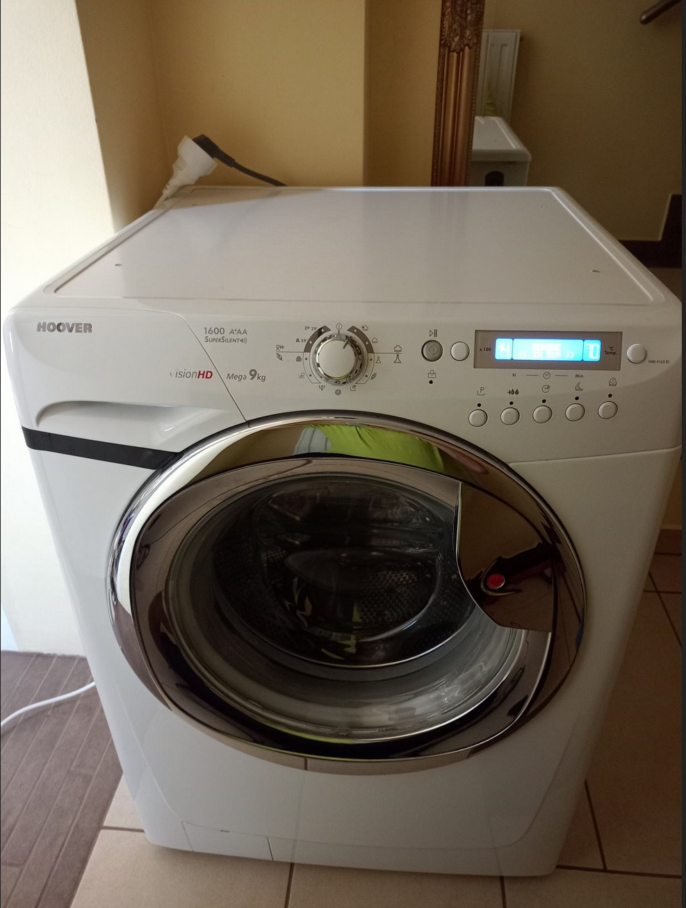

Cerco un telecomando per cancello scorrevole e basculante: io ho già questo .....
ROBY 73 ha risposto a foxadriano alla discussione in Cancelli elettrici
Sinceramente non ho approfondito le ricerche e nemmeno le quantità e/o le recensioni, ho visto che appunto tutti in "prima pagina" erano segnalati come Prime. A questo punto quando tornerai dalle ferie ci penserai e vedrai il da farsi. Ciao e buone ferie -
Hoover vhd 9163 zi - come entrare nel ciclo di servizio?
GabboVyX ha inserito una discussione in Lavatrici - Asciugabiancheria
Come detto nel titolo, sto andando fuori di testa per trovare la combinazione di tasti per entrare nel ciclo di servizio di questa Hoover. - Vi lascio una foto della lavatrice, una delle ultime ad avere il mitico display infotext. -
Eccoli qui, comunque potrebbero variare leggermente dovuti al fatto degli strumenti: Sezione PRIMARIO: - Filo Rosso L2T > 1 = 10,18 Ohm; - Filo Rosso L2T > 2 = 12,88 Ohm; - Filo Rosso L2T > 3 = 14,30 Ohm; - Filo Rosso L2T > 4 = 15,80 Ohm; ---------------------------------------------------------------------- - Filo Bianco L1T > 1 = 6,10 Ohm; - Filo Bianco L1T > 2 = 3,20 Ohm; - Filo Bianco L1T > 3 = 1,76 Ohm; - Filo Bianco L1T > 4 = 0,34 Ohm; --------------------------------------------------------------------- - Filo Rosso L2T > Filo Bianco L1T = 16,00 Ohm; --------------------------------------------------------------------- Sezione SECONDARIO: - Filo Arancio 0V > Filo Viola 17 = 0,95 Ohm; - Filo Arancio 0V > Filo Blu 25 = 1,23 Ohm; - Filo Viola 17 > Filo Blu 25 = 0,54 Ohm;
GabboVyX ha aderito alla comunità
interruttore differenziale FTV
marifu ha inserito una discussione in Scatti intempestivi dei differenziali
Buonasera, L'interruttore differenziale del FVT può intervenire per correnti differenziali che non transitano dall'interruttore stesso. Buonasera, mi interviene saltuariamente il differenziale ( 30mA) a protezione del mio impianto ftv, ho chiamato l'installatore e ha diagnosticato che interviene xe' Ho delle dispersioni sulla sezione a monte (appartamento di casa mia) dove i 3 differenziali non saltano mai. Sostiene che la somma , delle varie dispersioni nelle zone della casa, supera i 30 mA e quindi salta il differenziale a protezione dell'impianto ftv....ma e' possibile ? Grazie - Oggi
Caldaia Vaillant VCWI242E non parte accensione
Volteius ha risposto a Volteius alla discussione in Guasti/Problemi Riscaldamento
Arrivato oggi il pressostato e sostituito. Ora funziona l'accensione, nel senso che parte subito a fare la scintilla, nuovo problema, sembra non arrivi gas, nel senso che è partita al terzo tentativo ma ora non si accende e va in blocco. capita che ogni tot accensioni si accenda la fiamma ma molto fioca e va in blocco. Ho soffiato in tutti i tubicini e controllato che siano tutti liberi. -
Videocitofono bticino Sostituzione
antoniopev ha risposto a Barensis alla discussione in Citofoni, videocitofoni e intercomunicanti
ci sono 3 modelli wifi normale con intercomunicanti normale -
videocitofono 300EOS BY TICINO
antoniopev ha risposto a Mauro Vaccari alla discussione in Citofoni, videocitofoni e intercomunicanti
se hai il 346210 per aprire il cancello automatico ti basta premere la stellina sul EOS 300 -
Bene! 🙂👍
Ciccio 27 ha iniziato a seguire Rex input r1200its- blocco fine ciclo a 1 minuto
Rex input r1200its- blocco fine ciclo a 1 minuto
Ciccio 27 ha risposto a DarioRFI alla discussione in Lavatrici - Asciugabiancheria
Ricordo qua e là nel forum di casi analoghi. Forse se cerchi trovi qualcosa. 🤷🏻♂️ -
Rex input r1200its- blocco fine ciclo a 1 minuto
DarioRFI ha inserito una discussione in Lavatrici - Asciugabiancheria
Ciao a tutti, Ho recuperato la macchina in questione(buttata perché il pannello comandi non si accendeva più, sostituiti condensatori)..così per curiosità siccome lo trovo un modello molto interessante vorrei provare a capire perché tende a bloccarsi ad un minuto dalla fine .. spiego meglio Già mentre centrifugava segnava 1 minuto(vabbè dico avrà avuto problemi con la distribuzione) finisce la centrifuga e rimane con porta chiusa ,segna 1 minuto e non fa nulla... Provando ad avanzare il programma,non fa nulla...come se rimane in attesa di qualcosa ... Era il secondo lavaggio della giornata e ne ha completati senza problemi alcuni nei giorni scorsi. Alla diagnosi esegue tutti i passaggi correttamente, c'è un errore e5e (che dovrebbe essere errore comunicazione tra inverter e scheda madre) ma è vecchio perché non riesco a cancellarlo( dovrebbe comparire e00?) Questa lavatrice monta elettronica ewm3000new? Grazie Dario -
Stefano Dalmo ha iniziato a seguire Caldaia: errore E27
Caldaia: errore E27
Stefano Dalmo ha risposto a RobyRocco alla discussione in Guasti/Problemi Riscaldamento
Ma se magari ci dici marca e modello . -
Centralina BFT Luna -AC-B cablaggio microinterruttore di sicurezza
ROBY 73 ha risposto a agos64 alla discussione in Cancelli elettrici
Ottimo, l'importante è questo. Ciao prego -
Sostituzione vecchio elvox 109 con Fermax 3431
ROBY 73 ha risposto a cavallinapiero alla discussione in Citofoni, videocitofoni e intercomunicanti
Sembrerebbe giusto, poi se anche i collegamenti sono corretti, allora l'unica soluzione è quella del nuovo citofono difettoso, sempre che......., il vecchio Elvox 1/019 funziona completamente? -
Buonasera a tutti, posseggo una SMART LIVING 10100 e ho la necessità di comandare un'uscita quando due ingressi su serramenti (contatti magnetici), con impianto di allarme disinserito, sono in apertura; quindi ho selezionato EVENTI PROGRAMMABILI, ho selezionato l'uscita interessata e ho inserito la logica di seguito descritta: E0061 AND E0060 Quando entrambi i serramenti sono aperti l'uscita viene attivata, il problema è che quando i serramenti vengono chiusi entrambi l'uscita rimane attiva. Ho provato tutte le impostazioni degli ingressi (domotica, uso relè, monostabile ecc.) ma nessun risultato, se l'uscita viene impostata monostabile a tempo, trascorso quanto impostato si disattiva ma alla chiusura dei serramenti nulla cambia. Sembra che l'uscita dopo l'attivazione deva essere resettata ma non saprei come gestire la problematica, chiedo, se cortesemente, qualcuno riesce ad aiutarmi. Grazie. Claudio
RobyRocco ha iniziato a seguire Caldaia: errore E27
Buongiorno, sono nuovo del forum e spero di essere nella sezione giusta per capire e risolvere il mio problema. La scorsa settimana durante un forte temporale un fulmine ha creato grossi danni in tutta la mia zona e mi si è guastata la caldaia a metano. (A me è andata molto meglio rispetto a chi ha dovuto sostituire frigo, TV, lavatrice ecc. ecc.). Siccome la caldaia, dopo la sostituzione del fusibile, dava segni di vita ma non accendeva il bruciatore, ho provato a sostituire la scheda elettronica e, dopo la sostituzione, è partita regolarmente accendendosi e mandando acqua calda sanitaria, ma dopo pochi secondi si è spenta e ha segnalato errore E27. Stesso problema quando ho provato con i termosifoni. Ho fatto più volte il reset ma la situazione non cambia. Dovrò per forza far intervenire un tecnico? O qualcuno che ha avuto un problema simile è riuscito a risolverlo? Grazie
pulsantiera bticino 363221
ROBY 73 ha risposto a contras alla discussione in Citofoni, videocitofoni e intercomunicanti
Ottimo così allora! Ciao prego -
Rudy0453 ha aderito alla comunità
Frigorifero combinato Hopoint Ariston Mod. SBL 2021 F/HA non raffredda ma il congelatore funziona correttamente.
Alessio Menditto ha risposto a Bart15 alla discussione in Frigoriferi - Congelatori
Ivan per favore apri una discussione tua, e cerchiamo di aiutarti, da Regolamento non ci si può attaccare a discussioni altrui. -
Smontaggio Pulizia e Eventuale Sostituzione Cartuccia Doccia Multifunzione Teuco
robertice ha risposto a GIADAC alla discussione in Impianti (Idraulica)
Forse l'hai messo male oppure si è intasato dietro la cartuccia Smonta di nuovo, prova ad aprire un po' la caldaia e controlla se esce senza cartuccia....poi rimetti la cartuccia -
RobyRocco ha aderito alla comunità
pulsantiera bticino 363221
contras ha risposto a contras alla discussione in Citofoni, videocitofoni e intercomunicanti
Certo scusa Maurizio, Allora ricapitalondo il mio vecchio kit era bifamiliare ma collegato a una sola famiglia: dal modulo posto all'interno dell'apparetamento dal morsetto 5a partivano due fili i si collegavano neila pulsantiera esterna uno al morsetto 5a e l'altro al 5b . come già detto nei precedenti post nel motaggio ho rispettato questa sequenza.. Non ho fatto altro che al 5a collegare quello che era posto al 5b e ha funzionato. Grazie di nuovo -
SteI ha aderito alla comunità
modifica impianto termosifoni
apaches ha risposto a apaches alla discussione in Impianti Riscaldamento
Ciao Drn, la camera è esposta a nord, quindi riceve pochissimo sole e rimane spesso fredda. Nell’intercapedine sono stati installati pannelli in sughero da 5 cm, ma nonostante questo l’ambiente resta poco confortevole. Purtroppo, lasciando le porte aperte per cercare di riscaldarla con il calore proveniente dalle altre stanze, si sta formando della muffa sulle pareti. Per quest’anno proverò a risolvere con l’uso del termosifone; se dovessi riscontrare ulteriori problemi, valuterò sicuramente un intervento di coibentazione interna. Grazie per il consiglio -
Frigorifero combinato Hopoint Ariston Mod. SBL 2021 F/HA non raffredda ma il congelatore funziona correttamente.
ivan711 ha risposto a Bart15 alla discussione in Frigoriferi - Congelatori
Ciao, anche io ho problema con hotpoint..sostanzialmente tutto è iniziato con il frigo che non raffreddava..ho chiamato un primo tecnico che mi ha cambiato il damper e non ha risolto. È uscito di nuovo e mi ha fatto sbrinare il freezer che era completamente ghiacciato. Me lo ha riaccesso e mi ha lasciato il dumper bloccato per stare sempre aperto con un pezzo di plastica..dopo un giorno bottiglie di vetro scoppiate e frigo ghiacciato. Me lo rismonto da solo tolgo il blocco che mi aveva messo al dumper e mi faccio rimborsare. Dopo pochi mesi allarme della temperature del freezer, mi si acongela tutto chiamo nuovo tecnico mi fa abrinare torna e dice che tutto ok..dopo nemmeno un mese freezer di nuovo ghiacciato. Come posso capire in autonomia dove sta il problema? Sicuramente c entra con la fase di no frost che non sta funzionando dato che mi si forma rapidamente blocco di ghiaccio. Non ho competenze ma sono sveglio -
ivan711 ha aderito alla comunità
alfa 159 ha aderito alla comunità
ferdinando panzeri ha aderito alla comunità
Electroline errore p6
Ciccio Meteora ha risposto a Amto220295 alla discussione in Guasti/Problemi Climatizzazione
errore visualizzato sull'unità esterna ? -
Centralina BFT Luna -AC-B cablaggio microinterruttore di sicurezza
agos64 ha risposto a agos64 alla discussione in Cancelli elettrici
Ciao ROBY 73, grazie ancora per il tuo riscontro, ho fatto i collegamenti e funziona tutto alla perfezione, come richiesto riporto qui di seguito la foto con il risultato. Saluti. -
Ciao a tutti resistenza arrivata, comprata da noto sito cinese a 22€. 55x85 2080w. Montata inumidento oring. Risultato funziona perfettamente. Grazie a tutti
Principio di funzionamento del modulo di accensione elettronica SIG3
GiRock ha risposto a Leone2285 alla discussione in Elettronica generica
Quì hai ragione, non mi ero accorto del collegamento errato di Q1, per quanto concerne Q3 è invece corretto per quanto riesco a vedere sulle 2 fotografie... Ecco lo schema rivisto: Comunque finché non troviamo il componente corretto marcato 12003E, non riusciremo mai a fare una diagnosi degna del nome...
