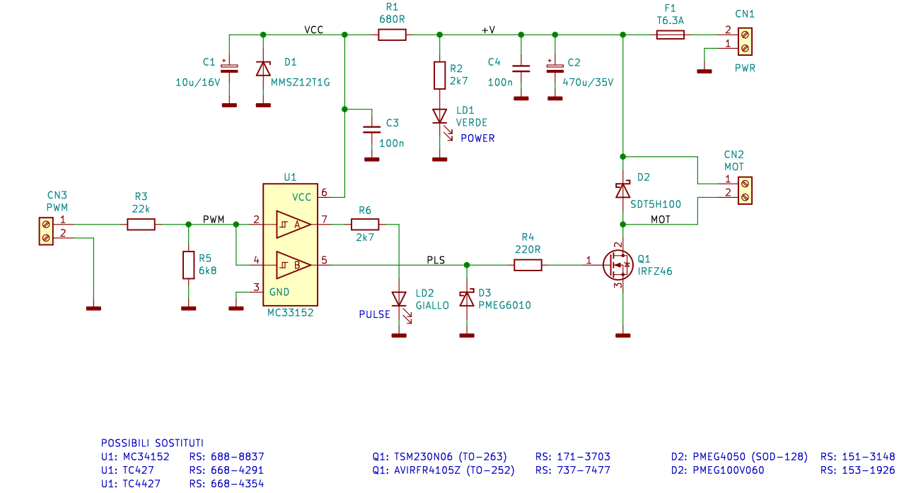

acquaman ha iniziato a seguire Lettore Rfid su S7-1200
Noi abbiamo usato le ID15 della Bosch Rexrot in ASi e quelle della Balluff collegato sia in IO che in IOLink, le ultime ottimo prodotto.
Ctec ha iniziato a seguire amplificatore onda quadra da 1hz a 20000hz
amplificatore onda quadra da 1hz a 20000hz
Ctec ha risposto a tacarlo alla discussione in Elettronica Fai da te
Che corrente serve? Se ti bastano fino a 6A, io ho fatto questo (per mandare motori dc in pwm) e funziona benissimo: Il mio monta tutto SMD, ma si può fare THD. PS: Questo è fatto per 24Vdc, ma funziona anche con 12Vdc, al massimo ci son da rivedere un paio di resistenze. Il CN3 prende impulsi a 24Vdc -
acquaman ha iniziato a seguire Tia Administrator V3 errore
Ciao, sul pc devi avere un account locale e non un account Microsoft, non ricordo che errore da, ma se sul pc c'è un account Microsoft TIA Administrator non funziona.
Sia il relé che il PTC sono funzionanti
Buongiorno. Nel ringraziarti in anticipo per l'interessamento, faccio presente che uno dei due avvolgimenti del frigo (quello dello starter), é interrotto, misurato con il tester dal punto in comune e gli altri due "pin"
Bar68 ha iniziato a seguire Piano Induzione
Buongiorno. Posseggo un piano induzione con vetro danneggiato pesantemente. Che caratteristiche deve avere il vetro del piano induzione oltre ad essere logicamente temperato ? Mi riferisco da un punto di vista elettronico, perché noto al di sotto, cioè nella parte inferiore, che ha una specie di "maglia". Grazie a tutti
Lavatrice Indesit, primissimi anni 90: perdita d’acqua inspiegabile
Ciccio 27 ha risposto a SuperUCCU alla discussione in Lavatrici - Asciugabiancheria
Sarà, ma sono anni che uso pasta rossa e nera, e a vedere il risultato comunque reggono... 🤷🏻♂️ -
Lavatrice Indesit, primissimi anni 90: perdita d’acqua inspiegabile
Ciccio 27 ha risposto a SuperUCCU alla discussione in Lavatrici - Asciugabiancheria
Buono a sapersi! Si vede che in magazzino avevano scorte da smaltire, e in effetti anche in anni successivi hanno riciclato vecchie estetiche. - Oggi
Livio Orsini ha iniziato a seguire amplificatore onda quadra da 1hz a 20000hz
amplificatore onda quadra da 1hz a 20000hz
Livio Orsini ha risposto a tacarlo alla discussione in Elettronica Fai da te
Non hai dato quelle informazione che ti avevo chiesto di dare. Se non specifichi il tuo grado di competenza nell'assiemaggio di piccoli circuti, ed il tuo grado di conoscenza dei circuiti elettronici è difficile darti suggerimenti; si rischia di proprti soluzioni che non sarai ingrado di realizzare. -
tacarlo ha iniziato a seguire amplificatore onda quadra da 1hz a 20000hz
amplificatore onda quadra da 1hz a 20000hz
tacarlo ha inserito una discussione in Elettronica Fai da te
Buongiorno a tutto il forum. Precisando che sono un appassionato e non un professionista in questo campo, stò cercando di costruire un tester per bobine accensione vecchi motori a due tempi, (ciclomotori, tagliaerba ecc) dopo ricerche anche sul mercato e non trovando niente per le mie esigenze, a parte banchi prova grandi come armadi, ho deciso di provare con autocostruzione, ho acquistato un arduino con uscita onda quadra regolabile, adesso il problema amplificare gli impulsi per alimentare la bobina di accensione, visto che il circuitino non ha la potenza adeguata. Qualcuno mi ha suggerito il 2n 3055 collegato senza altri componenti, ma non ha funzionato, sarebbe troppo facile. Chiedo a Voi se mi potete suggerire una facile soluzione, grazie in anticipo a chi mi aiuterà -
Scaricatori di sovratensioni
Livio Orsini ha risposto a michy1990 alla discussione in Altri argomenti elettrici
Che sono stati messi due fili che cortocircuitano gli ingressi con le uscite, in questo modo l'interrutore risulta essere escluso. -
Alessio Menditto ha iniziato a seguire BFT Deimos bt h qsc (salta il fusibile)
BFT Deimos bt h qsc (salta il fusibile)
Alessio Menditto ha risposto a bulugninu75 alla discussione in Cancelli elettrici
Marino per favore devi aprire una nuova discussione. -
Controller Makita Genuine Makita HM0860C
Livio Orsini ha risposto a Antonio Impieri alla discussione in Elettronica generica
Io la farei sulla scheda, ma se fatta bene puoi lasciarla anche sul potenziometro. Con questa toppa, il trapano, sebbene a velocità fissa, lavora correttamente? -
Installazione ring intercom
smart2003 ha risposto a smart2003 alla discussione in Citofoni, videocitofoni e intercomunicanti
Lo avevo pensato ma speravo ci fosse una scorciatoia . Perfetto Ti ringrazio molto -
BFT Deimos bt h qsc (salta il fusibile)
marino fabbri ha risposto a bulugninu75 alla discussione in Cancelli elettrici
Salve ho lo stesso problema al cancello scorrevole BFT Deimos, il fusibile da 3,15 salta, cosa potrebbe essere successo, dimenticavo, nessun animale o umidità. Saluti -
marino fabbri ha aderito alla comunità
Problema valvola chiusura acqua generale bagno
Leone2285 ha risposto a Alex7504 alla discussione in Impianti (Idraulica)
Per farlo devi chiudere la valvola generale dell'acqua per poi aprire i rubinetti per levare l'acqua residua dalle tubazioni. Sicuramente la guarnizione che va in battuta sarà danneggiata. Avvolte la battuta stessa presenta delle usure che andrebbero spianate con una fresetta. Prima di cominciare i lavori aspetta che qualcuno più esperto di me possa confermare o meno quanto ti ho consigliato. Saluti. - Ieri
Ardo 60FL1210LW: problemi "invisibili" sulla scheda
Ciccio 27 ha risposto a Ciccio 27 alla discussione in Lavatrici - Asciugabiancheria
Già fatto per entrambi... 😢 Infatti mi ero scordato di dire che per prima cosa avevo staccato la resistenza e saltava la corrente lo stesso, quindi non era quella. Poi sono passato al motore e scattava, quindi ho temuto fosse lui, ma sulla 8 kg funziona... -
Vecchia radio pomponenti con sopra una vernice di colore marrone
Lorenzo-53 ha risposto a robbyba alla discussione in Radio - Stereo - Autoradio - HiFi - CD - DVD
Una foto del circuito vale mille parole, magari anche il modello della radio aiuterebbe -
Problema valvola chiusura acqua generale bagno
Alex7504 ha inserito una discussione in Impianti (Idraulica)
Buona sera a tutti Ho i due rubinetti che chiudono l anche in bagno che non chiudono bene vorrei poterli smontare ed eventualmente cambiarli ma non ho capito se l operazione è fattibile. Allego foto della versione. Grazie per i consigli -
Provato "Dr. Beckmann Sciogli Calcare Lavatrice"?
Ganimede77 ha risposto a Ganimede77 alla discussione in Lavatrici - Asciugabiancheria
Sicuro, ma anche la temperatura è importante. C'è da dire che prodotti di livello superiore, come il Nuncas, hanno composti anticorrosione. -
Vecchia radio pomponenti con sopra una vernice di colore marrone
robbyba ha inserito una discussione in Radio - Stereo - Autoradio - HiFi - CD - DVD
Buonasera a tutti, qualcuno sa perche in una vecchia radio i cpmèpnenti sono coperti da una specie di vernice marrone? Ho pensato a una protezione anti ossido o muffa, tipo lacca da circuiti, ma su alcuni non è presente. Sapreste dirmi anche dove trovare l'eventuale prodotto? Grazie. Roberto B. -
Gestione lampioni da telecomando e pulsanti
pasderasis72 ha risposto a pasderasis72 alla discussione in Progettazione impianti elettrici civili e terziario
Ok ok perfetto grazie -
Alebrivido3 ha aderito alla comunità
Problema caldaia vcw 240 Vaillant
Antonio Impieri ha risposto a Antonio Impieri alla discussione in Guasti/Problemi Riscaldamento
Grazie mille riproverò. -
Problema caldaia vcw 240 Vaillant
Stefano Dalmo ha risposto a Antonio Impieri alla discussione in Guasti/Problemi Riscaldamento
Metti dello svitol e se hai delle pinze a pappagallo , aggancia la vite di lato . -
Problema caldaia vcw 240 Vaillant
Antonio Impieri ha risposto a Antonio Impieri alla discussione in Guasti/Problemi Riscaldamento
Sisi, l'ho già smontato però le viti non vengono via, come se fossero ormai saldate al gruppo. Avete qualche consiglio?
