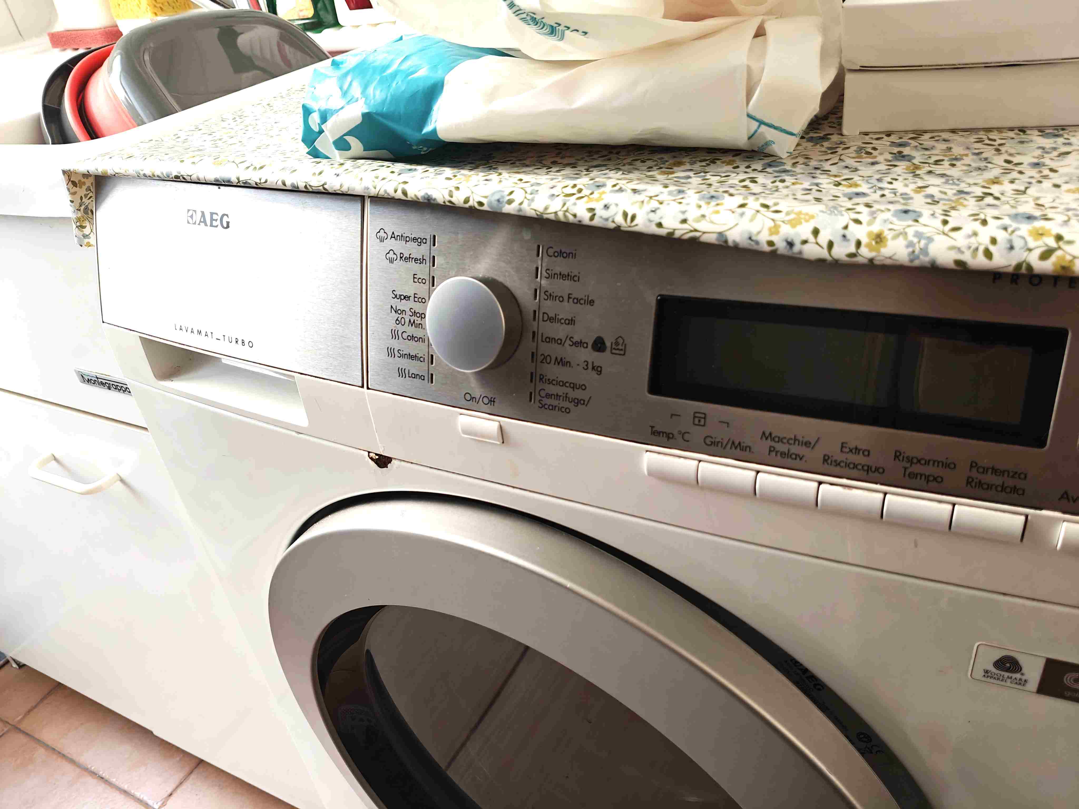

Buongiorno! Nell'addentrarmi in questo campo lavatrici vorrei sapere un vostro parere su questo modello. Non riesco a tirarla fuori per vedere etichetta posteriore ma forse voi la riconoscete. 9kg lavasciuga aeg. Funziona molto bene perché presa da non molto nuova ma vorrei un vostro parere e cosa fare per preservarla bene.
Aermec TX comando a distanza
Nonnorenato ha risposto a Nonnorenato alla discussione in Schemi e applicazioni di circuiti elettrici
Probabilmente ho posto male il quesito, visto che non trovo risposte. Provo a spiegarmi meglio. Prima di installare il comando a muro volevo verificarne il funzionamento, ho quindi collegato fase, neutro e terra sui rispettivi morsetti. Utilizzando un multimetro con controllato la tensione tra neutro e V1, V2, V3, Y1, Y2. la misura mi da sempre 230 V circa, indipendentemente dalla posizione del comando: Off, Auto, ecc. Non so dove sbaglio, o se servano collegati tutti i carichi per il corretto funzionamento. Spero nell'aiuto di qualche anima gentile, prima di bruciare tutto. Renato -
ciakst ha iniziato a seguire Lavatrice Ariston margherita al748tx gira sempre nello stesso verso
Lavatrice Ariston margherita al748tx gira sempre nello stesso verso
ciakst ha inserito una discussione in Lavatrici - Asciugabiancheria
Buongiorno, ho una vecchia lavatrice Ariston margherita al748tx che da qualche mese gira sempre nello stesso verso. Sapreste indicarmi quale potrebbe essere il problema. Grazie a tutti per un'eventuale risposta - Oggi
vincenzo7289 ha aderito alla comunità
Test impatto ombre sui pannelli.
mrgianfranco ha risposto a Marco1510 alla discussione in Fotovoltaico
Poiché tutto il sistema è in serie, nonostante i pannelli abbiano diodi che ne dovrebbero limitare i danni, ombreggiare mezzo pannello come hai visto significa rendere meno efficiente tutta la stringa, causando anche surriscaldamenti che potrebbero danneggiare il pannello! Diversamente avendo installato gli ottimizzatori avresti avuto un calo di prestazioni minore che avrebbe riguardato il solo pannello in ombra senza interessare l' intera stringa...poi ovviamente è sempre una questione costo/benefici! -
Onibur ha iniziato a seguire Scaldino gas
Buongiorno ho questo scaldino a gas chaffoteaux 11lt a gas, è stato fermo un paio di anni, non mi parte la fiamma. Scintilla cè, ugelli puliti. Cosa potrebbe essere e come risolvere grazie. https://youtube.com/shorts/PNe1s9XSLYg?feature=share
Siemens XLS 1230 del 2001 - consiglio per sostituzione
fugaldo ha inserito una discussione in Lavatrici - Asciugabiancheria
Ciao a tutti, la mia lavatrice Siemens credo abbia ormai raggiunto la sua fine vita dopo 25 anni di attività e 3 soli interventi: 1 - sostituzione spazzole motore (carboncini) dopo 13 anni 2 - sostituzione maniglia oblò dopo 16 anni 3 - sostituzione scheda elettronica con una identica recuperata in discarica dopo 23 anni Adesso ha le gomme un po' cotte e la vasca oscilla molto in centrifuga, forse anche per le molle e tutti i giochi dovuti all'usura. Perde anche qualche goccia dal tubino a soffietto di sfiato della vasca che rientra nel cassetto e quando succede può capitare che faccia scattare il salvavita Faccio queste premesse perché ormai mi ci sono affezionato e non credo troverò oggi qualcosa che possa avvicinarsi a questa stima di vita Non credo nemmeno che Siemens sia rimasta la stessa azienda, comunque elenco i requisiti: 1 - semplicità pochi programmi e poca elettronica 😆 2 - buone gomme e materiali (cosa più importante) 3 - 9-11 kg 4 - facilità di manutenzione e riparazione Io purtroppo non sono più aggiornato sulle varie marche Grazie per l'aiuto di qualche riparatore superstite -
Forno microonde DeLonghi MW 862 F
UABC80 ha risposto a silvano1953 alla discussione in Forni - Microonde - Cucine
Per quale motivo? Chiedo perché di solito trovare schemi elettrici non è facile. Se ci spiegassi il problema con qualche foto penso che ti si potrebbe aiutare meglio -
Livio Orsini ha iniziato a seguire Come scegliere il motore NEMA 17 giusto per un focheggiatore elettrico?
Come scegliere il motore NEMA 17 giusto per un focheggiatore elettrico?
Livio Orsini ha risposto a Turner202 alla discussione in Componenti elettronici ed equivalenze
Che carico ha il motore? Le coppie dei motori si calcolano in base al carico applicato all'albero motore. Se dai una scora ai vari tipi di focheggiatori vedrai che ci sono motori di differenti potenze, così come ci sono parecchie differenze tra un apparato ed un altro. Anche il tipo di riduttore, che andrai ad applicare, assorbe coppia perchè il rendimento, che varia in funzione del tipo di motoriduttore, è sempre <1. Un motore che ha vibrazioni minime non certo un motore a passi proprio perchè, lavorando a scatti, introduce continue variazioni di coppia. Da questo punto di vista è meglio usare un brushless. -
Condizionatore comfee serie nova
Alessio Menditto ha risposto a Iris63 alla discussione in Guasti/Problemi Climatizzazione
Ah ok, comunque gli errori sono quelli. -
algol 11" (prima serie?) aiuto per riparazione/ammodernamento
Riccardo Ottaviucci ha risposto a ale-75-BW alla discussione in Brionvega
in quegli anni c'era il muro e all'est i Tv erano solo sovietici e monocromatici 🤣 -
riparabilità lavatrice
UABC80 ha risposto a borgo77 alla discussione in Lavatrici - Asciugabiancheria
Per quanto si possano condividere gli argomenti trattati in quei video, vi chiedo: ma solo io sento puzza di bruciato lontano un km a vedere come sono confezionati? E non trovate un po' strano che un canale aperto nel 2016 abbia iniziato solo da pochi giorni a pubblicare contenuti? -
ALLUMY ha iniziato a seguire Aiuto display quadro strumenti trattore
Aiuto display quadro strumenti trattore
ALLUMY ha risposto a fulmicotone1 alla discussione in Componenti elettronici ed equivalenze
Per trovare la parte di ricambio (ammesso che ci sia) bisogna conoscere il modello del trattore, possibilmente anche l'anno di produzione, e il codice stampigliato sulla scheda del cruscotto. Se non si trova dovrai rivolgerti ai centri di assistenza o al concessionario. È probabile che ti cambino l'intera scheda, o addirittura l'intero cruscotto, pertanto è meglio se chiedi subito un preventivo e poi valuterai. -
Condizionatore comfee serie nova
Iris63 ha risposto a Iris63 alla discussione in Guasti/Problemi Climatizzazione
Buongiorno. Montato 8 anni fa ma usato solo nel periodo estivo, e non ha mai avuto problemi. -
silvano1953 ha iniziato a seguire Forno microonde DeLonghi MW 862 F
Forno microonde DeLonghi MW 862 F
silvano1953 ha inserito una discussione in Forni - Microonde - Cucine
Un caro saluto a tutti, vi chiedo se mi potete aiutare a reperire lo schema elettrico del forno in oggetto. Grazie per la gentile collaborazione. Silvano. -
Come scegliere il motore NEMA 17 giusto per un focheggiatore elettrico?
Turner202 ha inserito una discussione in Componenti elettronici ed equivalenze
Ciao a tutti, ho intenzione di costruire un focheggiatore elettrico utilizzando un motore passo-passo NEMA 17 di https://www.silnikkrokowy.pl. Ho alcune domande durante la fase di selezione e vorrei chiedere il vostro consiglio: 1. Qual è una coppia di tenuta adeguata per un focheggiatore? Circa 40 N·cm sono sufficienti o è consigliabile un valore superiore? 2. È necessario scegliere un NEMA 17 con riduttore o un azionamento a micropassi può soddisfare i requisiti di precisione? 3. C'è una differenza significativa nella precisione di messa a fuoco tra un angolo di passo di 1,8° e 0,9°? 4. Come posso ridurre l'impatto di vibrazioni e risonanze sulla qualità dell'immagine quando si opera a basse velocità? 5. Ci sono raccomandazioni particolari riguardo alla corrente del motore e alla dissipazione del calore in ambienti di astrofotografia (basse temperature, funzionamento prolungato)? Invito i modellisti esperti a condividere le loro scelte di modelli e le esperienze di risoluzione dei problemi. Grazie mille! -
Proggetto modifica presa acqua dalla rete
Eolox ha risposto a Eolox alla discussione in Guasti/Problemi Refrigerazione
ok ho visto dei galleggianti piccolissimi, ma alcuni mandavano solo l'impulso alla pompa, non fanno al caso, più piccoli non ci sono, penso per una questione fisica, tipo il serraggio della valvola che e una forza da vincere, ma essendo piccolo... Ci provo speriamo di avere una macchina economica e allo stesso tempo collegata direttamente alla rete ciao -
th3web ha iniziato a seguire Problema asciugatura LG F4J8FH2W: funziona solo in modalità Eco Hybrid
Problema asciugatura LG F4J8FH2W: funziona solo in modalità Eco Hybrid
th3web ha inserito una discussione in Lavatrici - Asciugabiancheria
Buongiorno a tutti, possiedo una lavasciuga LG F4J8FH2W che da alcune settimane presenta un’anomalia in fase di asciugatura. Inserendo capi già ben centrifugati, al termine del ciclo risultano ancora molto umidi, praticamente zuppi. Ho già effettuato alcune verifiche: ventilatore → funzionante sonda NTC → nella norma resistenza → correttamente operativa elettrovalvole → funzionanti nebulizzatore (posizionato sotto il ventilatore per la fase di asciugatura) → regolare La macchina non segnala alcun codice errore. L’unica modalità che porta a un’asciugatura efficace è la Eco Hybrid. Da quanto ho osservato, in questa modalità la macchina non utilizza il sistema di condensazione tramite acqua fredda spruzzata sui bordi del cestello, ma lavora più come un sistema ad evaporazione, espellendo progressivamente l’umidità verso il tubo di scarico aria. Non riesco a individuare la causa del problema nelle modalità standard. Qualcuno ha già riscontrato un comportamento simile o ha indicazioni su ulteriori controlli da effettuare? Grazie in anticipo per il supporto. Buona giornata, Cosimo -
fumo da lavatrice
Stefano Dalmo ha risposto a mart-an alla discussione in Lavatrici - Asciugabiancheria
Penso che basti continuare in off topic , che ne pensate . Non me ne volete , è il regolamento . Grazie per la collaborazione . -
riparabilità lavatrice
cippa lippa ha risposto a borgo77 alla discussione in Lavatrici - Asciugabiancheria
Certo ma credo li abbia citati perché sono i più mainstream. Non capisco come si faccia dire di un intero video "di parte e sponsor" per sue Marche citate. Ma ormai è di moda denigrare qualsiasi roba per una parola e infatti poi abbiamo i Trump -
fumo da lavatrice
cippa lippa ha risposto a mart-an alla discussione in Lavatrici - Asciugabiancheria
Lavaggi a 50 gradi penso di averne fatti una volta nella vita. Sempre tra 30/40 o a freddo. Lavatrice di 21 anni, cambiato ora pompa e una volta la cinghia cestello. -
Citofono Urmet non genera suoneria ( ma da vicino all'alimentatore si)
gabbizio ha risposto a gabbizio alla discussione in Citofoni, videocitofoni e intercomunicanti
Ah ok. Ma la soluzione collegando separatamente un altoparlante da 45 ohm tra 1a e-, ed un microfono tra 2 e - è valida? Perché cornetta ecosistema sono abbastanza lontani e mi viene più semplice fare queste due prove. -
Combinato Frigorifero congelatore hotpoint ENTMH192A1FW
Stefano Dalmo ha risposto a Iris63 alla discussione in Frigoriferi - Congelatori
Ecco Grazie per la condivisione 👍 -
Salve, ormai avrà risolto, ma condivido la mia esperienza per chi ne avesse la necessità. Io utilizzo tranquillamente un router AVM Fritz!Box 7530 con TIM, che può trovare in qualsiasi negozio di elettronica (tutta la loro gamma va bene). Al momento della prima configurazione il router chiede il provider: se si seleziona TIM si configura autonomamente con i parametri necessari. Troverà anche guide su internet in proposito. Su tale router con VDSL TIM ho messo tranquillamente l'account di un altro provider VoIP italiano. Saluti.
Alessio Menditto ha iniziato a seguire Condizionatore comfee serie nova
Condizionatore comfee serie nova
Alessio Menditto ha risposto a Iris63 alla discussione in Guasti/Problemi Climatizzazione
“E2 - Errore di Comunicazione/Sensore: Il codice E2 può segnalare problemi di comunicazione tra le unità o errori del sensore di temperatura.” “Errori "E" generici (E0, E1, E3, E4, E5): Solitamente indicano difetti nei sensori di temperatura (EEPROM), problemi di cablaggio o malfunzionamenti del motore del ventilatore” Quando è stato montato? Ha funzionato bene prima o è appena stato installato? -
Router Sky WiFi e telefono Yealink Voip
CloudioPBX ha risposto a bandit77 alla discussione in Telefonia VOIP
Salve, dando per scontato che le credenziali da lei inserite siano corrette, è probabile che il problema sia nello scambio di pacchetti durante la procedura di autenticazione. Mi spiego meglio: sicuramente i pacchetti SIP (protocollo su cui si basa il voip, per farla semplice) dal suo telefono raggiungono il proxy di Sky ma temo che il percorso inverso non sia così semplice. Per cui l'handshake di autenticazione non avviene e il telefono non si registra. Alcuni test da fare: - se collega il telefono direttamente al modem Sky WiFi, si registra correttamente? In tal caso il problema è la sua rete locale. - provi ad abilitare rport (valore=enable direct process) nei settaggi avanzati dell'account - provi ad abilitare il keepalive (valore=default, interval 30 secondi) - provi ad abilitare lo stun (sezione Network/NAT) settandone uno a caso. Es. quello di google stun.l.google.com porta 19302 Spero di esserle stato utile.
