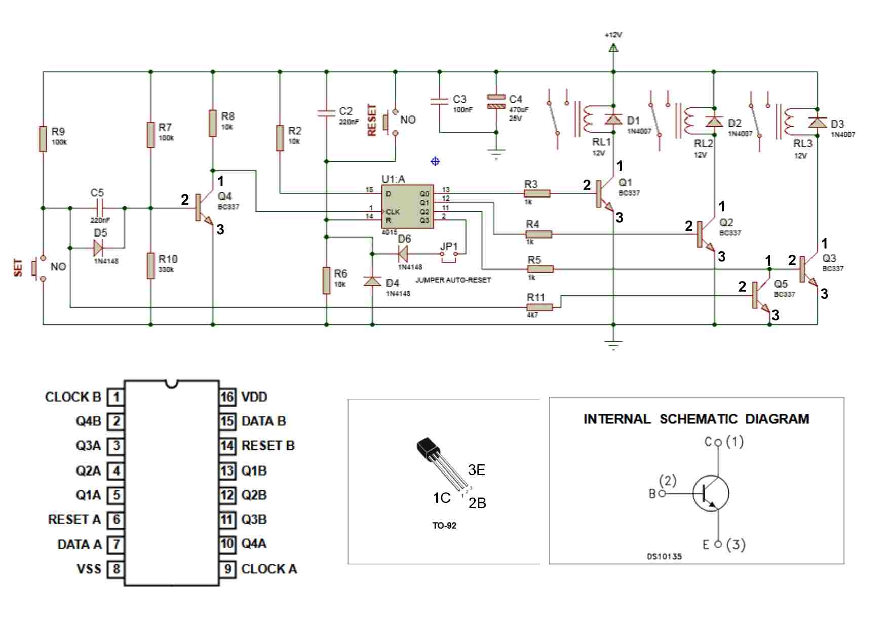

Saldatrice Reboot MIG 150 accendendola dopo 2 secondi salta la corrente.
Gianlu1976 ha risposto a Gianlu1976 alla discussione in Elettronica generica
Stavo pensando anche ad un'altra soluzione. Ad un circuito separato che gestisce il motore della bobina filo. Mi spiego. Costruire un circuito stampato alimentato a 220 volt alternata che poi viene convertita in continua a 12,5 volt, poi questa viene gestita da un relè collegato ad un pulsante che da il consenso al motorino. Il selettore comunque rimarebbe fisso su MMA. -
fabriaq ha risposto a fabriaq alla discussione in Elettronica generica
Oggi ho realizzato il circuito qui sopra ma non funziona, ho verificato che tutto fosse stato fatto correttamente ma niente. Se premo il tasto set si sente che forse (dico forse perchè il movimento è quasi impercettibile) il primo relè cerca di eccitarsi ma non si chiude neanche momentaneamente, sia che premo sia che tenga premuto set. Se invece premo reset si eccitano momentaneamente (per il tempo della pressione) i relè 1 e 2. Posto le piedinature che mi ero preparato del CD4015 e dei BC337. -
Sganciare porta vecchio forno styldomus
Stefano Dalmo ha risposto a carloph alla discussione in Forni - Microonde - Cucine
Grazie per la condivisione 👍 -
Errore 06 - CALDAIA A CONDENSAZIONE SIME Mod. MURELLE HE 25-30/55 BF
reka ha risposto a tomar23 alla discussione in Guasti/Problemi Riscaldamento
dallo spioncino sulla camera non si riesce a vedere se effettivamente la scintilla scocca quando tende ad avviarsi? che io sappia la sonda si può testare con un tester e credo che sia anche possibile capire se la scheda da l'impulso al momento giusto. però non posso andare oltre, non è il mio campo. posso dirti perchè a me era successo l'errore 06: a causa della manutenzione finta che mi faceva il tecnico non veniva pulito il sifone ispezionabile sullo scarico condensa, ad un certo punto questo ha portato ad avere la camera allagata sul fondo e quando partiva il ventilatore veniva spruzzata acqua in giro nella camera non facendo partire la fiamma. una volta svuotata la camera era tornato tutto a posto -
TOSHIBA RAS-13E2AVG.E NON FREDDA SOPRA I 32 °C
Alessio Menditto ha risposto a R22 alla discussione in Guasti/Problemi Climatizzazione
Ma questo vuol dire che c’è una perdita, il gas è precaricato, al netto di eventuali aggiunte non può mancarne se non è uscito, e se è uscito bisogna cercare se c’è una perdita. -
Alessio Menditto ha iniziato a seguire TOSHIBA RAS-13E2AVG.E NON FREDDA SOPRA I 32 °C
TOSHIBA RAS-13E2AVG.E NON FREDDA SOPRA I 32 °C
Alessio Menditto ha risposto a R22 alla discussione in Guasti/Problemi Climatizzazione
La batteria esterna è perfettamente pulita? Questa è sempre una condizione “sine qua non” prima di fare tutto il resto. Se la batteria è intasata di polvere tutte le misurazioni sono falsate. -
Raffreddamento PLC box
dina_supertramp ha risposto a arlock alla discussione in Elettronica generica
A mio avviso si sta cercando di tappare in malo modo un grosso errore di progettazione. Sono stati montati dei semplici moduli I/O da quadro elettrico, in una scatola stagna per ambiente marino. Si potevano usare le cosiddette “Ciabatte I/O” per ambienti gravosi, disponibili direttamente da Beckhoff senza bisogno di andare su altre marche. Sono disponibili sia con grado IP67 che 69K, queste ultime fatte apposta per ambienti ultra corrosivi, vedi acqua salina. Non sarebbe servita neanche la scatola stagna… https://www.beckhoff.com/en-en/products/i-o/ethercat-box/ https://www.beckhoff.com/en-en/products/i-o/ethercat-box/eqxxxx-stainless-steel-housing/ -
R22 ha iniziato a seguire TOSHIBA RAS-13E2AVG.E NON FREDDA SOPRA I 32 °C
TOSHIBA RAS-13E2AVG.E NON FREDDA SOPRA I 32 °C
R22 ha inserito una discussione in Guasti/Problemi Climatizzazione
Buongiorno come da titolo il Toshiba GAS R32, 12000 BTU oltre i 32 °c non fredda a sufficienza, E VA IN CRISI. La prima cosa ho testato la temperatura di mandata che era 4,5 °c, poi vista l evaporazione bassa ho messo la pinza amperometrica e misurato l assorbimento motore, che non superava i 5 AH, visti questi valori ho chiesto l intervento del' installatore, in quanto la mia ipotesi e una perdita di gas, da targa assorbimento motore Max E 7,5 Ah, con impostazioni clima al massimo, ventola al massimo impostato a 17°C. Quando il tecnico e venuto ha attaccato il manometro il manometro segnava +2 gradi C di temperatura, a detta del tecnico la carica era perfetta, da come la so io mancava ancora un po' di gas per arrivare a 4/5 gradi temperatura manometro, forse 150 grammi a spanne. La macchina e appena fuori garanzia 2 anni di vita, secondo il tecnico freddava da morire, e venuto con 25°C esterni da me piove da 2 giorni, ha detto che cosi la macchina va bene. Ditemi la vostra opinione grazie mille a tutti. -
Info installazione termostatiche smart
reka ha risposto a microinfo alla discussione in Componenti Riscaldamento
io non volevo incasinarmi e ho preso un sistema completo. secondo me mettere le valvole smart e un termostato è un controsenso, si usano i sensori del sistema locale per locale, oltretutto devi fare in modo che il rele si attivi anche con una sola valvola che chiama temperatura. per quanto mi riguarda io con tado ho messo un sensore separato per ogni testa, quindi ogni locale ha la climatizzazione separata. ma ci sono teste che hanno sensori che possono gestirne anche 3 alla volta. -
Errore 06 - CALDAIA A CONDENSAZIONE SIME Mod. MURELLE HE 25-30/55 BF
tomar23 ha risposto a tomar23 alla discussione in Guasti/Problemi Riscaldamento
Capisco che il periodo in cui ho ho lanciato la discussione è uno dei periodi peggiori se non il peggiore. Purtroppo il problema della caldaia si è presentato ora e, dopo aver fatti i rilievi che ho descritto, e non avendo risolto il guasto, ho cercato di avere qualche eventuale risposta dal forum. Anche oggi ho controllato il controllabile comprese, ovviamente, le connessioni della scheda elettronica. Quest'ultima non l'ho smontata, l'ho scrutata da vicino per scoprire qualche danno visibile a qualche componente. Non l'ho visto e allora ho fotografato la scheda nel dettaglio per controllarmaela bene al computer. Sono un elettronico, ma riparare la scheda senza uno schema elettrico ( almeno quello ) e relativa documentazione tecnica, non è una cosa facile e porta via un sacco di tempo. La caldaia nel frattempo non funziona e invece c'è bisogno di acqua calda anche in questa stagione di temperature elevate. Inoltre ci stiamo avvicinando al mese di Settembre. Quindi, molto probabilmente, dovrò chiamare l'assistenza. Al momento credo di avere controllato e verificato quelli che sono i motivi principali dell'errore 06. Aspetterò ancora un po' sperando in un suggerimento di qualche amico che frequenta il forum dopo le ferie estive. Non mi avventuro a comprare una scheda elettronica nuova. Meglio che lo faccia l’assistenza tecnica della caldaia. Ciao a tutti, vi terrò informati. - Oggi
Problemino SEE Electrical Expert - Numero morsetto = Mumero filo
pcontini ha risposto a mapa.cd alla discussione in Programmi per disegno elettrico
Nella libreria che uso io (un po' vecchiotta a dire il vero) c'è il simbolo "morsetto comando con numero di filo". A schema vedi il morsetto con accanto il numero di filo. Nella gestione morsettiera avrai sia un numero sequenziale del morsetto che numero di filo. -
Lavastoviglie lsi45hl ricambio braccio irroratore superiore
Ciccio 27 ha risposto a spn alla discussione in Lavastoviglie
Anche se appare poco ortodosso, io li rivesto di silicone. -
Revisione Motore dc Elettromandrino
solitario79 ha risposto a solitario79 alla discussione in Motori - Generatori
Alimentando e disalimentando il campo, misuro ai poli dell'armatura in picchi di 100mV. Mentre facendo la prova con alimentatore a 30V non si nota nessuno scintillio in entrambi i sensi di rotazione. Questi sono i valori delle bobine di campo: R=740ohm, V=205V, I=0.28A; quindi direi che i valori tornano. Gli schemi li ho in pdf, quello col layout dello stampato si trova facilmente in rete, mentre lo schema vero e proprio lo trovai tempo fa su un forum francese se non ricordo male, ma non ho link o indirizzi esatti mi spiace. -
Documenti da richiedere all'installatore per ottenere il bonus
Davidos ha risposto a Manako alla discussione in Impianti Climatizzazione
Buongiorno, da quello che ho letto soprattutto indicato da utente @Chiarella88 ora nel ultimo step prima del invio comunicazione Enea bonus casa 50% utile per le detrazioni di un condizionatore installato non è più possibile inserire il costo totale della fattura costo che verrà visualizzato comunque il prossimo anno con il nuovo 730. Giusto o sbaglio qualcosa? -
Revisione Motore dc Elettromandrino
Livio Orsini ha risposto a solitario79 alla discussione in Motori - Generatori
Questo taglia la testa al toro: il motore è esente da difetti. Anche l'assorbimento a vuoto mi sembra in linea con i valori normali. La discussione a cui ti riferisci è questa. Se il tester è digitale con fondoscala 200mV, può andar bene, anche se un millivoltmetro analogico a zero centrale è più pronto. Comunque una verifica grossolana la puoi sempore fare anche con il solo alimentatore da 30V. Fai ruotare il motore in un senso, e virifica se lo scintillio delle spazzole è contenuto come dovrebbe essere di norma. Inverti le polarità di alimentazione e ricontrolla lo scintillio. Se non ci sono anomalie di scintillio il piano di commutazione può ritenersi corretto. Con un amperometro in cc misura la corrente assorbita dal campo, la tensione di campo mi sembra un po' abbondante. Però non avendo dati di targa bisogna andare per analogia con motori simili. Dove hai reperito lo schema? se mi puoi mettere il link mi fai un favore. Poi me lo studio con calma e vedo se posso darti qualche indicazione. Non c'è molto da approfondire. Non è questione di motore, ma di anelli di regolazione. Detto in modo molto semplificato. Sono 4 anelli concentrici, di cui il più interno è l'anello di corrente di armatura, poi hai l'anello di tensione di armatura, quindi corrente di campo e tensione di campo. Procedendo dall'inerno verso l'esterno la frequenza di taglio di ciscun anello deve essere inferiore di quello che la precede. Se si usa un dato molto conservativo ci dovrebbe essere una decade di distanza tra ogni anello. Facendo le cose molto bene si può arrivare a circa metà. Un buon anello di corrente di un convertitore a SCR trifase a 50Hz di frequenza di rete, taglia con periodo di 6,6ms come l'imite teorico. Quindi l'anello di tensio dello stesso convertitorene taglierà a circa 12ms. Quello della corrente di campo a circa 24 ms e quello della tensione di campo a circa 48ms. Questi sono limiti teorici, nella oratica la risposta sarà ancora più lenta. Molto dipende dalla meccanica, dai momenti di inerzia e dalle carattiristiche elettriche della macchina, specialmente quelle di campo che hanno costanti di tempo molto maggiori di quelle dell'armatura. -
Touch Area Wincc Unified V20
Peppe2801 ha risposto a Peppe2801 alla discussione in Siemens HMI & Scada
Sinceramente non l'ho trovo più, forse l'ho eliminato. In ogni caso sono partito da questo codice: export function Touch_area_1_OnGestureDetected(item, gesture) { if (gesture == UI.Enums.HmiGesture.SwipeLeft) { HMIRuntime.UI.SysFct.SetPropertyValue("../swMenuRight", "Visible", true); } if (gesture == UI.Enums.HmiGesture.SwipeRight) { HMIRuntime.UI.SysFct.SetPropertyValue("../swMenuRight", "Visible", false); } } che lo uso per aprire e chiedere un menu all'interno di una pagina (costruito con un istruttore unifild). Ho modificato il codice inserendo up e down al posto left e right e inserendo la variabile che deve comandare. Mi sembra di aver fatto una cosa del genere come quella sotto: if (gesture == UI.Enums.HmiGesture.SwipeUp { Tags.Inching.SysFct.ReadAndIncreaseTag: (int, value:10); } if (gesture == UI.Enums.HmiGesture.SwipeDown { HMIRuntime.Tags.Inching.SysFct.ReadAndDecreaseTag: (int, value: 10); } } -
Sganciare porta vecchio forno styldomus
carloph ha risposto a carloph alla discussione in Forni - Microonde - Cucine
Scusate se rispondo solo ora: ho fatto come mi avete suggerito, tolto il cavo di terra, invertito le polarità alla spina,, acceso x 30min, spento, riacceso e il forno funziona. GRAZIE MILLE a tutti -
Nokia sp71d1 - compatibilità segnale NTCS
UomoInAmmollo ha risposto a Alessandro Bini alla discussione in Nokia - Salora
Il problema è che il televisore probabilmente non riesce a identificare il segnale video e di conseguenza pilotare correttamente via bus i2c il finale verticale. Oltre al video composito hai provato anche qualcosa con sincronia composita (senza video composito) in rgb sempre a 60hz? Giusto per essere sicuri che non sia qualcosa legato alla separazione video. ps. Non hai risposto alla domanda che processore video effettivamente hai. Io vedo tda8366 da schema. -
Selettore aria calda phon ghd helios
Ivan Botta ha risposto a giuseppe1996 alla discussione in Piccoli elettrodomestici
Carlo, ti sei accodato ad una discussione vecchia, il regolamento lo vieta. Questa discussione la chiudiamo, se serve aprine pure una nuova, grazie. ***DISCUSSIONE CHIUSA *** -
CHANGHONG LED32D2200H bloccato in reboot
Ivan Botta ha risposto a nosfevil alla discussione in Altre marche TV
Franco, ti sei accodato ad una discussione vecchia, il regolamento lo vieta. Questa discussione la chiudiamo, se serve aprine pure una nuova, grazie. ***DISCUSSIONE CHIUSA *** -
Selettore aria calda phon ghd helios
CarloGrieco1 ha risposto a giuseppe1996 alla discussione in Piccoli elettrodomestici
Ciao, hai provato? Io ho lo stesso problema. -
FROM DOORBELL SOUND TO ACTUATOR REPEATER - (Ripetitore di Chiamata)
GiRock ha risposto a GiRock alla discussione in Apparati, Schemi & circuiti
@Gennar0 non hai letto tutto il post!!! Il circuito è stato testato su Bread Board (BB) con un sacco di rumori d'ambiente, per ora sembra immune se il suono non viene captato da molto vicino... 500Hz è la frequenza minima che il programma elabora, comunque è più indicato per suonerie DUTON come era stato richiesto da un Utente... Anche se il microfono capta tutto, il trigger è veramente duro a scattare, l'intensità del suono rilevato deve essere di una certa intensità e deve corrispondere alle 2 frequenze memorizzate in precedenza nello stesso intervallo di tempo... -
Ultima Versione CADE SIMU 4.2 La Password l'hai inserita nel programma??? All User: 4962
Whirlpool 450-a Problema temperatura bassa
Stefano Dalmo ha risposto a Riccardo 82 alla discussione in Frigoriferi - Congelatori
Grazie a te per la condivisione. -
Lavastoviglie lsi45hl ricambio braccio irroratore superiore
spn ha risposto a spn alla discussione in Lavastoviglie
per ora funziona alla grande... dovrò valutare come gestire i "carrelli", che potrebbero arrugginire... ma questa è un'altra storia...
