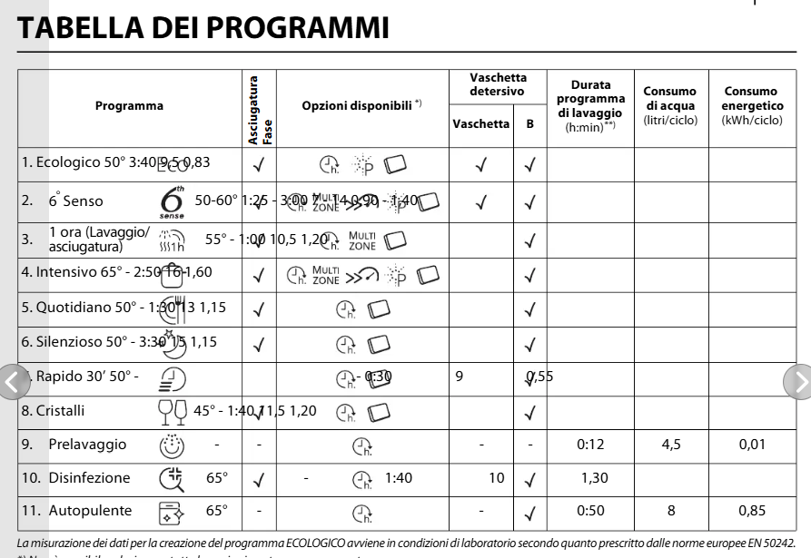

Programmazione che non mi piace, gingilli, spruzzi vari, non fanno per me. Detto tra noi, cerca di preferire l'uso del programma Intensivo o disinfezione, sopra i 60° batteri petomani i cui peti sono la fonte freschino, muoiono. ovvio che se hai un carico di cristalli e vetri da esposizione li lavi con programma cristalli, se hai stoviglie solo impolverate usi il rapido, ma per lo sporco di ogni giorno meglio altro. Cerca di preferire detersivo in polvere, se proprio tabs prendi quelle tradizionali e con la maggior percentuale di percarbonato (lo trovi indicato come sbiancante a base d'ossigeno). Le tabs tradizionali di Denkmit, Lidl o Aldi... sono perfette, costano poco, lavano bene e hanno buona dose di percarbonato. Usale con regolarità vedrai che sparisce l'alitosi della lavastoviglie.
vincent1234 ha iniziato a seguire mistertv
robertice ha iniziato a seguire Piletta doccia si svuota, posso risolvere così? e Problema con campana GEBERIT
Di solito non lo fa Mi ricordo di una discussione simile sul forum ma non di com'è finita prova a cercarla
Piletta doccia si svuota, posso risolvere così?
robertice ha risposto a Boom32 alla discussione in Tubazioni
La valvola ad immissione d'aria va messa dove si crea il risucchio, nel tuo caso la doccia e li non puoi metterla Ci sono sifoni doccia che evitano questo problema ma per sostituire bisogna rompere -
alimentatore 30Volt 10 Ampere regolabile di marca Longwei Lw modello LW-K3010D
gerardonet ha inserito una discussione in Monitor e videoproiettori
carissimi amici non lo so se ho sbagliato ainserire questo difetto quest' alimentatore cinese mi ha funzionato fino adesso se a qualcuno di voi vi è capitato di ripararlo come lo accendo mi va in protezione , ho controllato un po visualmente ma non si verde niente di bruciato e se qualcuno ha lo schema per vedere che è successo , ringrazio tutti voi se mi date un consiglio grazie mille -
Scelta Differenziale
mamo83 ha risposto a mamo83 alla discussione in Scatti intempestivi dei differenziali
Ben arrivato, grazie per l'interessamento. Allora dal contatore partono solo 2 cavi senza nessuna protezione. Dopo direi piú di 30 metri entrano nel centralino di sotto e dai morsetti del salvavita salgono al piano sopra (la foto é del piano sopra), in cui i 2 salvavita che vedi sono in parallelo per la sezione, si capiscono da questa foto? -
Livio Orsini ha iniziato a seguire Vita da tecnici 1955-1965
Vita da tecnici 1955-1965
Livio Orsini ha risposto a Ganimede77 alla discussione in Lavatrici - Asciugabiancheria
Io nel 1973 aprii un'azienda artigiana per riparare elettrofomestici. Avendo solo 18 anni e qualche mese dovetti farmi emancipare dal tribunale dei minori, perchè a quei tempi la maggiore età la si raggiungeva a 21 anni. Fungevo da CAT, anche se allora non era questa la denominazione, per Singer, la grande multinazionale delle macchine da cucire che aveva deciso di entrare nel mercato degli elettrodomestici con cucine, frigiriferi e lavatrici. Erano tutti prodotti di altre marche rimarcati. Operai per circa 3 anni poi, quando ci fu la "gelata" del 1964 (quel periodo passò alla "storia" come la "congiuntura") chiusi l'azienda. -
tv telefunken mod.te50750b46u2p,accende la retroilluminazione si accende ma non ce ne immaggine ne audio
parthenos ha inserito una discussione in Thomson - Saba - Nordmende - Telefunken - A.E.G.
salve,ho questa tv che anccende ,manca audio e video retroilluminazione funzionante .dopo qualche minuto accesa si spegne e torna in stanby .potete darmi una dritta?pannello,t-con o maineboard??? grazie mille -
anch'io, strano, l'avrei pensato fosse stato un'HR non un originale Philips mai usato... comunque ho recuperato un HR6040 e vedrò con quello che diavolo succede
Videocitofono Urmet 2voice con due posti esterni
gettis ha risposto a gettis alla discussione in Citofoni, videocitofoni e intercomunicanti
Ok tutto chiarissimo; ancora mille grazie Roberto -
Scelta Differenziale
mamo83 ha risposto a mamo83 alla discussione in Scatti intempestivi dei differenziali
e invece ho anche le carte 😀 I 3 gruppi sono il quadro di cui ho messo la foto, considera che non c'é piú la vasca idro e al piano sopra non ho lavatrice, ma solo lavastoviglie - Oggi
aiuto con cambio da urmet 1130 a 1130/16
massimovr ha risposto a massimovr alla discussione in Citofoni, videocitofoni e intercomunicanti
perdona la domanda. sul 9 del nuovo cosa devo collegare? io l'apriporta lo collego al tasto in fondo/sotto mettendo il bianco/arancio + bianco/blu è corretto? -
Grazie roby 73, allora la foto é questa, credo sia quello bianco, giusto? Non mi sembra vecchio come il resto, ma dai sintomi potrebbe essere quello? Grazie
michpao ha iniziato a seguire Miele G5270 scatta salvavita
Mi pare strano sia il pressostato, più probabile che una perdita vada a bagnare contatti elettrici, oppure la resistenza e in dispersione (a causa inutilizzo)! Comunque questo é il codice del tuo pressostato 6996821 , se lo cerchi on line lo paghi meno.
Motore lavastoviglie beko Arcelik 1752480100 come avviarlo senza la scheda???
elettr2 ha inserito una discussione in Lavastoviglie
Buon giorno,ho un motore di una lavastoviglie Beko Arcelik 175248100 brushless,che è rovinata la 0lastica interna. Vorrei riutilizzare la scheda,ma vorrei capire come pilotarla per farlo girare. Alimentandolo e basta n9n parte. Di sicuro vuole un comando sul connettore a 3 pin,voi sapete come fare?? Grazie in anticipo... -
Fior3nz0 ha iniziato a seguire Scelta Differenziale
Scelta Differenziale
Fior3nz0 ha risposto a mamo83 alla discussione in Scatti intempestivi dei differenziali
Buongiorno a voi, mi intrometto in questa discussione 🙂 Sarebbe da capire prima di tutto come vengono protetti i montanti dal contattore ai quadri: i 2 quadri sono alimentati in parallelo ma con cavi che convergono direttamente a valle del contattore (attenzione a non collegare piu' cavi ad ogni morsetto dell'uscita del contattore) ? oppure un entra-esci all'inizio del primo quadro per andare verso il secondo? Ricordiamo che se il montante da contattore a quadro supera i 3m, questo va protetto a monte a cura dell'utente con un magnetotermico adeguato. Sezione del montante ? Grazie. -
impianto due zone luci giardino
cortomaltese1 ha risposto a cortomaltese1 alla discussione in Installazione impianti elettrici civili e terziario
Risolto funzione tutto,mi ostinavo a cercare un neutro sulla bobina del relè Finder 26 01 da 12V,invece il relè su A1 aveva un 24V alternata e su A2 alla chiusura del contatto N.A.del Clonix gli arrivava una tensione di 12V alternata...non mi era mai capitato su un relè di trovare due fasi di tensione diversa per farli funzionare,ci è voluto mio figlio studente al POLITO per spiegarmi l'ìnghippo...francamente avrei preferito un vostro supporto come mi avete dato e vi ringrazio ancora per il cancello con la BFT Thalia che ormai funziona perfettamente. Grazie comunque per l'invito alla fiera,molto interessante. Spero alla prossima -
Scelta Differenziale
reka ha risposto a mamo83 alla discussione in Scatti intempestivi dei differenziali
esatto, puoi mettere direttamente un magnetotermico differenziale. ho capito che c'è un altro quadro in un altro piano, ma io vedo questo e vedo che c'ha sotto tutto l'armamentario presente in un appartamento, quindi ti dico che secondo me adnrebbe rivisto un po' tutto perchè è possibilissimo che un differenziale uguale agli attuali potrebbe saltare ancora senza apparente motivo. immagino che di quell'impianto non hai scartoffie? -
Ferro da stiro a caldaia vintage Seven Stars Electrolux
Stefano Dalmo ha risposto a Leone2285 alla discussione in Piccoli elettrodomestici
https://ebay.us/m/jR6pao -
Scelta Differenziale
mamo83 ha risposto a mamo83 alla discussione in Scatti intempestivi dei differenziali
aspetta, forse non ho capito il quadro che ho messo é solo di un piano... ci sono 2 differenziali, ma sinceramente il secondo é solo per la parte giardino (c'é una pompa e delle luci). Comunque devo mettere un magnetotermico prima di ogni differenziale puro o visto che il differenziale puro lo devo cambiare posso direttamente mettere un magnetotermico diffrenziale al suo posto? -
Ferro da stiro a caldaia vintage Seven Stars Electrolux
Stefano Dalmo ha risposto a Leone2285 alla discussione in Piccoli elettrodomestici
Il termofusibile ,no , non va bene .perché come manca l’acqua si fotte . ma un termostato comune si potrebbe trovare il modo di fissarlo . a volte sono fissati con viti a croce di manco mezzo cm . Purtroppo questo ha una doppia funzione . -
Roberto Garoscio ha iniziato a seguire Vita da tecnici 1955-1965
Vita da tecnici 1955-1965
Roberto Garoscio ha risposto a Ganimede77 alla discussione in Lavatrici - Asciugabiancheria
Bei tempi, io incominciai a ripararle come apprendista nel 1971. -
Lavasciuga samsung digital inverter non gira
michpao ha risposto a F fabio alla discussione in Lavatrici - Asciugabiancheria
Questa operazione va fatta sul connettore che si inserisce nella scheda (per escludere problemi al cablaggio). Da questa descrizione pare che é il motore a dare problemi, ma la scheda è stata acquistata nuova o usata? Quel modello dovrebbe avere l’applicazione e non da indizi al problema? -
Impianto di terra su Struttura di sostegno Fotovoltaico a falda e CEI 82-25
Alessio Menditto ha risposto a marcolintrek alla discussione in Fotovoltaico
Perdonami Max ma se sai già tutto perché chiedi? Ma è ovvio che il telaio non è collegato a terra, il fulmine preferisce evitarlo, poi che durante una tempesta ci sia qualche operaio sul tetto che lavora non saprei dire, non penso si metta a terra per evitare che nel bel mezzo di un nubifragio un operaio passeggia sul tetto e quindi si mette a terra per tutelare lui. Per quello che l’ipotesi che non si mette a terra perché tanto gli apparecchi collegati non scaricano in casa ci sta, che però se collegata a terra “porti il fulmine dentro casa”, ripeto mi sembra molto curioso, strano, bizzarro. I collegamenti equipotenziali servono proprio ad evitare questo, se tu chiedi a chi l’ha detto e posti qui la sua risposta possiamo approfondire. -
Scelta Differenziale
reka ha risposto a mamo83 alla discussione in Scatti intempestivi dei differenziali
i differenziali nel quadro vanno in parallelo e quindi nessuno è a valle o a monte dell'altro. solo se serve un differenziale a monte, inteso in un quadro precedente o al contatore, si valuta la selettività verticale necessaria. -
Scelta Differenziale
michy1990 ha risposto a mamo83 alla discussione in Scatti intempestivi dei differenziali
Solitamente, il differenziale che si mette a valle non è più sensibile di quello a monte? Non scatterebbe lo stesso per effetto delle dispersioni che gli apparecchi immettono nella rete? Quindi bisogna mettere un magnetotermico differenziale a monte ?
