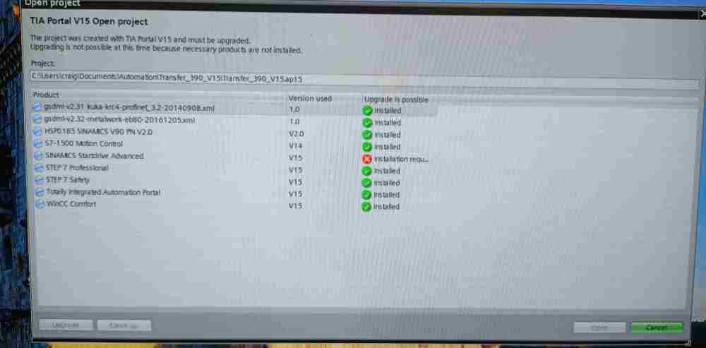

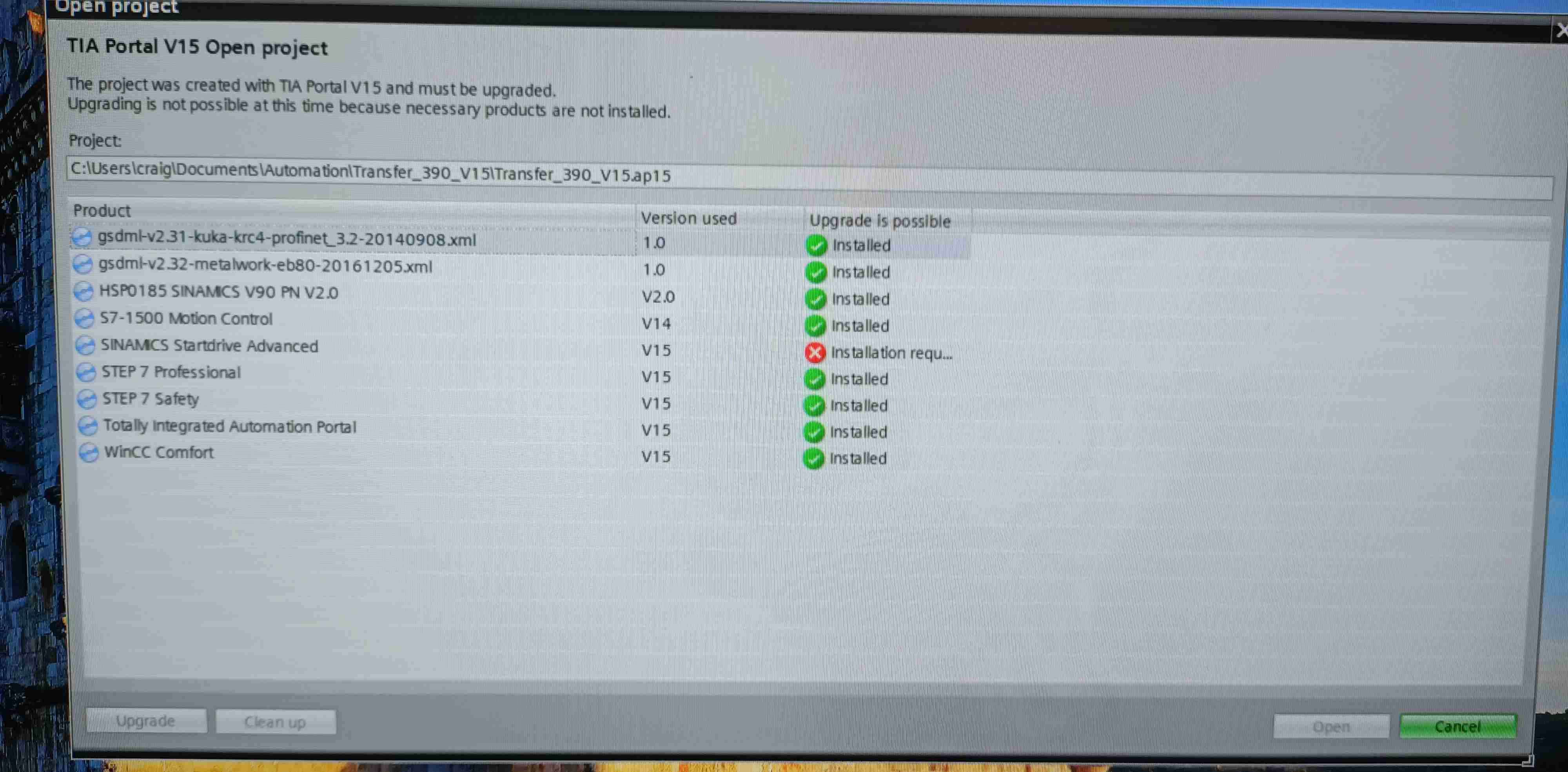

Bosch kgn39x63/6 Compressore si ferma solo quando avvia lo sbrinamento
michpao ha risposto a Paulpride76 alla discussione in Frigoriferi - Congelatori
I componenti si cambiano dopo averli misurati … Dei 2 triac cosa mi dici? -
Modulo fonico BTicino 342170 sistema 2 fili sfera
moreno_b ha risposto a Ape64 alla discussione in Citofoni, videocitofoni e intercomunicanti
Il ricambio si troverebbe anche ma a prezzi esagerati. Puoi sostituirlo con il 351100 della nuova linea sfera, però devi sostituire anche il telaietto e il frontale targa. Per essere più precisi bisogna conoscere l'attuale composizione del posto esterno. -
Si, intendo quello, non conosci nessuno che abbia in cantina un vecchio fielg pg? Volevi svecchiare quella cpu per usarla con il TIA?
Salve. Nel forum ho cercato una situazione analoga ma purtroppo non ne vengo fuori. Tentando di aprire un progetto realizzato con TiaV15 il 19 mi riporta una anomalia come da foto allegata. Il fatto è che naturalmente la versione attuale ha Start drive correttamente installato e aggiornato ma non capisco perché mi si continua a presentare lo stesso errore.
Menotti12 ha aderito alla comunità
Aggiornamento firmware CPU 315-2 dp
southofsanity ha risposto a southofsanity alla discussione in S7-300
Ciao, grazie della risposta, si avevo letto l'articolo, e infatti ho provato anche con la 2.0.10 ma poco cambia. per il programmatore eprom intendi tramite mmc 4 MB programmata tramite field pg come indicato da siemens o c'e un altra strada? -
acquaman ha iniziato a seguire Aggiornamento firmware CPU 315-2 dp
IL modello del plc è un 6ES7 315-2AG10-0AB0, se non ricordo male per aggiornarlo tramite Step 7 il plc deve già avere una versione 2.6 per aggiornare plc con versioni 2.0 serviva farlo via memory card e con il programmatore EPROM. Dai un'occhiata qui.
Vecchio TV plasma JQ non si connette al nuovo decoder tramite hdmi
patatino59 ha risposto a wpim10 alla discussione in Altre marche TV
Non credo che troverai un decoder attuale che esca in 576P o 576i Forse prima c'era un dialogo digitale tra i due apparecchi che settava i giusti parametri. Potresti prendere uno Scaler professionale, ma ti costerebbe quasi quanto un TV nuovo -
impianto off grid con inverter in rete
salvo355 ha risposto a salvo355 alla discussione in Fotovoltaico
non nel senso mica mi scollego dal contatore al fabbisogno uso la rete e viceversa non ho detto di usare solo il fotovoltaico, ma la massima produzione e solo a mezzogiorno anche anche in piena estate ? -
Ciao, grazie mille della dritta. Consulterò i manuali da te citati così mi tolgo un dubbio atroce riguardo la gestione delle ricette. Io Pensavo di creare una sola ricetta chiamandola "Ciclo trattamento" e dando la possibilità al Cliente di impostare 20 rampe e 20 stasi. Il dubbio è se ad esempio il cliente necessita solo di 5 rampe e 5 stasi? gli altri valori resterebbero a 0 e il programmatore come li elabora? va in fine ciclo? Ciao e grazie ancora
Riflusso acque di scarico dal lavandino cucina
okura ha risposto a okura alla discussione in Tubazioni
Anzitutto grazie per i vostri preziosi interventi. Non sono sicuro di ricordare bene ma mi sembra la colonna condominiale abbia uno sfogo. Buona l'idea della valvola di non ritorno sulla colonna, sempre che siano veramenre efficaci nei casi di forti riflussi. Comunque mi informerò su entrambe le questioni, per quanto sia "difficile" con la nostra amministrazione condominiale, e non aggiungo altro volutamente. Siete adulti e penso conoscete queste "situazioni". Ottimo il suggerimento del rubinetto tra il sifone e il foro di scarico a muro. A parte il verificare la qualità del rubinetto ho un solo dubbio: come inserirlo e in quale esatto punto preferibilmente. Mi spiego meglio. Ritengo che la vita di questo rubinetto sarà sicuramente più breve della vita del tubo (PVC?) di scarico a muro, tra l'altro sostituito pochi anni fa. Vorrei applicare il rubinetto in modo che quando lo dovrò sostituire per usura/malfunzionamento non andro' a danneggiare il foro/attacco del tubo di scarico a muro (rischio di dover poi rompere il muro per intervenire sullo scarico). Quindi preferirei un sistema diverso dall'incollaggio. Se possibile ovviamente. Secondo voi quali alternative di montaggio? Una seconda domanda. Come potete vedere dalla foto il sifone lo raccordai nel tubo di scarico tramite un manicotto conico di gomma, nero. Lo montai anni fa, semplicemente a pressione inserendolo nel manicotto che a sua volto lo inserii in precedenza nel tubo di scarico a muro. Non c'è alcuna colla, il tutto iserito semplicemente a mano. Secondo voi come potrei attaccare il sifone in un altro modo, direi più "a tenuta" per questi forti riflussi, ma allo stesso tempo senza essere troppo "aggressivo" per il foro di scarico? (ad esempio no incollato) Grazie, ciao -
impianto off grid con inverter in rete
salvo355 ha risposto a salvo355 alla discussione in Fotovoltaico
si questo secondo la cei 021 ma ytutti lgi inverter acnhe quelli ibridi che non ho capito cosa cambia tra inverter ibrido e uno normale -
Salve a tutti Devo aggiornare il firmware delle suddetta cpu dal 2.0.8 al 2.6.11 purtroppo quando vado a scaricarlo mi da errore " l'unita non accetta il file firmware " ho provato anche con firmware piu vecchi 2.0.10 ma uguale, la mmc e da 128 k, ed eseguo l'aggiornamento on line trimite s7. Consigli ? Grazie
henduro ha iniziato a seguire ventolone panasonic etherea CU-Z25TKE non parte
ventolone panasonic etherea CU-Z25TKE non parte
henduro ha inserito una discussione in Guasti/Problemi Climatizzazione
il mio nome è Nicolò e non sono un tecnico. Per caso mi sono imbattuto in un' altra discussione che ha lo stesso argomento che tuttavia risulta non più discussa da oltre un anno. poiché cercavo una nuova scheda per unità esterna del condizionatore panasonic etherea CU-Z25TKE . Anche io ho costatato che il difetto è comparso anche nel mio condizionatore a poco a poco il ventolone non è più ripartito ed il codice di errore è H97 cioè: "blocco del meccanismo motore del ventilatore esterno". Per fortuna ho 2 condizionatori uguali ed ho escluso cambiando il motore del ventolone che questo non funzionasse normalmente quindi, la mia attenzione si è rivolta sulla scheda elettronica esterna ed in particolare sul modulo di potenza sanken japan SLA 6868 MZ. Vorrei sapere se cambiando il pezzo il problema è stato risolto da qualcuno ... Invio alcune foto ed il diagramma. Grazie per chi potrà aiutarmi. PS. discussione identica la si ritova tra le discussioni di andreoli1969. Ciao e grazie.... -
Domanda da profano in materia per fotovoltaico on cloud/virtuale
Simone Baldini ha risposto a kysersose alla discussione in Fotovoltaico
Molto commerciale come proposta, alcuni parlano che ti azzeano il corrispettivo luce incluse le perdite di rete, ma le tasse credo che continuerai a pagarle. In ogni caso i prezzi sono buoni e se riuscirai a consumare una buona parte dell'energia alla fine non sembra male. - Oggi
anto60 ha iniziato a seguire Depuratore acqua sottolavello
Buonasera, sono utilizzatore del depuratore ad osmosi inversa che si vede nelle due foto. Siccome non ho trovato più l'accordo con il manutentore ho deciso di fare da solo e dunque ho sostituito sia i due pre-filtro a cartuccia che le due membrane dell'osmosi. Messo in funzione, il sistema fatica a caricare acqua e, cercando in rete, mi è sembrato di capire che comunque le due membrane debbono fare un pre-lavaggio, prima di essere messe in funzione. Mi potete aiutare, indicandomi la procedura ? Ringrazio anticipatamente
Ventolone unità esterna panasonic etherea CU-Z25TKE
henduro ha inserito una discussione in Panasonic
up.... -
impianto off grid con inverter in rete
mgaproduction ha risposto a salvo355 alla discussione in Fotovoltaico
Condivido MA contesto. Nel senso che TUTTI gli inverter (almeno quelli "casalinghi") proprio per quello che dici tu, si spengono e smettono di produrre anche se c'è l'accumulo in caso di "black out". Ovvero, leggasi venendo incontro al tuo discorso : i tecnici chiudono la linea principale che arriva dentro casa nostra per lavori, gli inverter si spengono (per legge mi risulta che devono essere tutti così) e loro lavorano in sicurezza. -
Vecchio TV plasma JQ non si connette al nuovo decoder tramite hdmi
wpim10 ha risposto a wpim10 alla discussione in Altre marche TV
Riapro questa discussione nella speranza di una spiegazione tecnica a quanto a suo tempo descritto. In pratica solo un decoder mi consente la visione collegata all' entrata dvi. Altri deco no. Deve esserci uno standard sulle uscite HDMI dei deco , ma io non riesco a trovarlo. -
impianto off grid con inverter in rete
Simone Baldini ha risposto a salvo355 alla discussione in Fotovoltaico
Avere un fotovoltaico per autoconsumo senza SSP e senza batterie non ha senso. La curva di produzione giornaliera è a campana, parte piano, arriva a mezzogiorno al massimo e cala andando verso sera. Dovresti avere un consumo a campana per sfruttarlo senza SSP e senza batterie, cosa improbabile. -
problema climatizzatore maxa
Alessio Menditto ha risposto a pado1 alla discussione in Guasti/Problemi Climatizzazione
Sì sì ho solo fatto copia incolla dell errore, prova ad aspettare altre idee -
Bosch kgn39x63/6 Compressore si ferma solo quando avvia lo sbrinamento
Paulpride76 ha risposto a Paulpride76 alla discussione in Frigoriferi - Congelatori
Buonasera michpao, il frigo fu comprato bel 2018 se non erro. ho smontato la piccola scheda comandi e ci sono solo due condensatori (uno poliestere e uno elettrolitico). Li ho sostituiti ma non è cambiato niente L’ultima foto l’ho trovata in rete per dare l’idea perché non ci ho pensato a farne una in cui si vede tutta prima di rimontarla -
trasformare motore 380 trifase a 220 mono ma con collegamenti su scheda
Leone2285 ha risposto a mauro_1980 alla discussione in Motori - Generatori
Ciao Livio, non vorrei sbagliare ma vista la possibilità di variare da stella a triangolo quella scheda dovrebbe poter essere alimentata anche a 220V trifase. Se non fosse possibile si potrebbe sempre bypassare la scheda ed alimentare direttamente il motore. Non so se ciò che sto per dire possa attenuare quei picchi di cui parlavi prima; questi inverter hanno un sistema soft start programmabile che dovrebbe limitare picchi di corrente in fase di avvio. Anche quegli inverter che promettono di avere in uscita un'onda sinusoidale pura presentano questo inconveniente? -
acquaman ha iniziato a seguire Pagina ricette TP700 Comfort
Se metti la maschera su un layer più alto non funziona comunque?
impianto off grid con inverter in rete
Livio Orsini ha risposto a salvo355 alla discussione in Fotovoltaico
Se non consumi tutta l'energia prodotta, l'inverter la riversa illegalmente in rete! -
Livio Orsini ha iniziato a seguire Ventolone unità esterna panasonic etherea CU-Z25TKE
Ventolone unità esterna panasonic etherea CU-Z25TKE
Livio Orsini ha risposto a henduro alla discussione in Panasonic
Sicuramente non era in questa sezione! Questa sezione è dedicata ai problemi dei PLC, dispositivi che nulla hanno a che vedere con i climatizzatori. La discussione la devi prire nella medesima sezione dove era inserita la discussione a cui ti sei impropriamente accodato!
