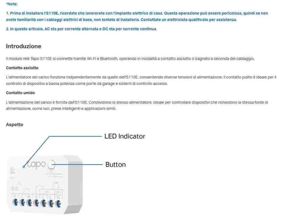

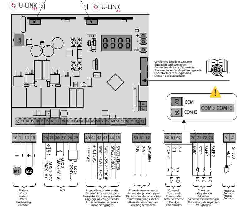

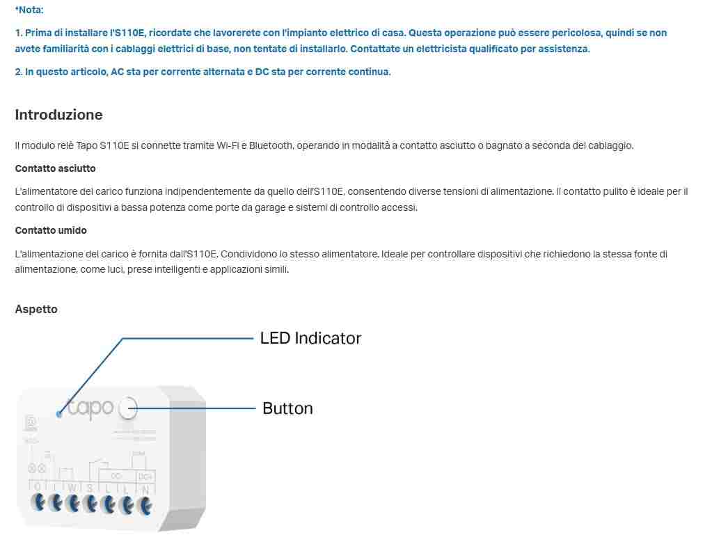

Simag ha aderito alla comunità
alexcri1971 ha iniziato a seguire CANCELLO PEDONALE BFT
Buongiorno a tutti, Avevo intenzione di collegare ad una centrale BFT THALIA BT A80 FLAT, che comanda un cancello pedonale, una luce di cortesia che si accenda all'apertura del cancello e che si spenga qualche minuto dopo che lo stesso si sia chiuso. Guardando il manuale d'installazione della scheda, mi sembra che i morsetti ai quali dovrei collegare la lampadina di cortesia, mediante interposizione di un relè, già presente, Modulo Smart Relè Tapo S110E e di un crepuscolare , siano il 20 e 21 oppure il 26 e 27. Eventualmente come si collega? Mi potete fare uno schema elettrico? Grazie . Alessandro
problemi lavatrice Candy
saltimbanco ha risposto a saltimbanco alla discussione in Lavatrici - Asciugabiancheria
Buongiorno ho smontato e pulito il modulo di comando del display e controllato visivamente il flat di collegamento dei sensori, senza nessun risultato. E' possibile testare la funzionalità dei sensori capacitivi controllando il segnale tra il caldo di ogni tasto e il riferimento? Mi pare di capire che toccando il sensore si altera la forma d'onda di un segnale o bus di comunicazione? grazie per i suggerimenti -
Problema asciugatice Smeg con l'umidità
Lockeid ha risposto a idsoca alla discussione in Lavatrici - Asciugabiancheria
Sfortuna, Temperatura, umidita' e pressione regalano strani comportamenti. Potrei raccontare 100 storie ma poi i moderatori mi vorranno fuori. Saluti -
Vuoto su multisplit - come fate ?
Alessio Menditto ha risposto a Nanotek alla discussione in Impianti Climatizzazione
Sempre per collegarci al discorso di prima, lavare i tubi quando si cambia il clima e si mette nuovo (a parte che solo pensare di installare un clima nuovo su tubi sporchi fa venire ribrezzo) è un costo, azoto, liquido di lavaggio, manodopera, che se aggiunto al preventivo, che a prescindere è sempre alto per il cliente, è un rischio per il tecnico che ha paura di non essere assunto, quello che dicevo. Questa guerra tra poveri porta a queste conseguenze, per cui si tralasciano di fare le cose più indispensabili per paura il preventivo non sia accettato. E al cliente che ha speso migliaia di euro per un clima forse pensando sia un quadro d’autore che va semplicemente appeso al muro, si merita poi il clima duri poco. -
Salve, la lavastoviglie in oggetto non si accende nulla ho controllato la tensione arriva sulla scheda forse è saltato qualcosa, prima si accendeva a tratti a volte si a volte no adesso è morta completamente
- Oggi
Massimo_1979 ha iniziato a seguire SPD Tipo 2 Finder 7P.22 in impianto TT: installazione a monte del differenziale e protezione di back-up
SPD Tipo 2 Finder 7P.22 in impianto TT: installazione a monte del differenziale e protezione di back-up
Massimo_1979 ha inserito una discussione in Interruttori differenziali, magnetici e termici
Ciao a tutti, vorrei aggiungere uno SPD di Tipo 2 al quadro elettrico di casa e avrei bisogno di un parere, soprattutto sul corretto collegamento e sulla necessità della protezione di back-up. L'impianto è monofase e, per quanto ho ricostruito, dovrebbe essere un sistema TT. L'abitazione è al terzo piano. Il contatore del distributore si trova al piano terra; dal contatore fino al quadro elettrico dell'appartamento non ci sono altri dispositivi di protezione. La situazione è questa: contratto Sorgenia: 4,5 kW; fase e neutro contatore → quadro: 2,5 mm²; PE/terra → quadro: 2,5 mm²; il PE arriva dalla rete di terra condominiale, non dal distributore; nel condominio il PE è collegato al dispersore di terra comune; nel quadro ho un differenziale BTicino G723/25AC, 25 A, 30 mA, tipo AC; a valle del differenziale ci sono: C10 luci; C16 prese/caldaia; C16 climatizzatori. Il differenziale è quindi un differenziale puro, non un magnetotermico-differenziale. Il contatore è un e-distribuzione GEMIS 2020 e sull'interruttore del contatore è indicato C63. Distribuzione dei conduttori Ho verificato personalmente le sezioni nelle scatole di derivazione: fase e neutro contatore → differenziale: 2,5 mm²; terra dalla scatola condominiale → scatola di derivazione dell'appartamento: 2,5 mm²; fase/neutro climatizzatori: 2,5 mm²; fase/neutro luci e prese: 2,5 mm²; fase/neutro verso la seconda scatola di derivazione: 2,5 mm²; terra verso la seconda scatola: 2,5 mm²; linea cucina (forno, microonde, cucina, frigorifero, lavatrice): 2,5 mm². Nella scatola di derivazione sotto il quadro arrivano inoltre numerosi conduttori PE, tutti da 2,5 mm², collegati insieme al PE condominiale tramite un morsetto/connettore certificato IMQ, marcato 16 – 500 V. Lo SPD che avevo individuato Stavo valutando il Finder 7P.22.8.275.0020, Tipo 2, configurazione 1+1, per sistemi TT/TN-S monofase. Da documentazione Finder ho visto che questo modello è previsto anche per installazione a monte del differenziale, con collegamento L-N e N-PE. La mia idea iniziale era quindi: CONTATORE ─> SPD in parallelo sul differenziale -> DIFFERENZIALE ─> CIRCUITI e collegare il PE dello SPD direttamente al nodo di terra nella scatola di derivazione, utilizzando un conduttore dedicato da 2 o 4 mm². Avrei inoltre intenzione di separare la numerosa matassa dei PE in due morsetti, in modo da avere un collegamento più ordinato e dedicare un morsetto al collegamento verso lo SPD. Il mio dubbio principale Il quadro ha solo due moduli DIN liberi, che verrebbero occupati interamente dal Finder. Non ho quindi spazio per aggiungere un ulteriore magnetotermico. Il dubbio è: la protezione esistente a monte del differenziale può essere considerata sufficiente come protezione di back-up dello SPD, oppure è necessario prevedere una protezione dedicata per il ramo dello scaricatore? In particolare, considerando che la tratta contatore -> quadro è realizzata in 2,5 mm², vorrei evitare di fare un collegamento formalmente corretto per lo SPD ma non correttamente coordinato con la protezione della linea. Un'altra domanda riguarda il collegamento PE: ha senso utilizzare 4 mm² dal nodo PE allo SPD, pur avendo il PE principale dell'appartamento da 2,5 mm²? Allego alcune foto del contatore, del quadro e delle scatola di derivazione che si trova a circa 2 metri sotto il quadro elettrico. Non sono un elettricista professionista, ma ho una buona dimestichezza con gli impianti elettrici e ho realizzato personalmente diversi lavori nell'impianto (Shelly, passaggio cavi, puntalini, misuratore di energia ecc.). Ovviamente non intendo fare modifiche finché non ho chiarito il corretto dimensionamento e coordinamento delle protezioni. Grazie in anticipo a chi vorrà darmi un parere! 😊 -
Buongiorno ! Vorrei sostituire una vecchia caldaia Fer da 24kW (ancora funzionante, pur con qualche problemino...) e il centro assistenza più vicino mi ha proposto una Ferroli e poi, come prodotto "premium" una Italtherm (mai sentita, comunque quest'ultima sui 900 per la sola caldaia). Voi andreste su altri marchi? Grazie mille per i consigli!
Quale sistema per vedere se il bagno in casa è occupato?
reka ha risposto a giovanni1946 alla discussione in Elettronica generica
non so il tipo di porta ma io proverei ad adattarci una serratura di quelle a manettino interno che però dall'esterno si possono aprire con una semplice moneta -
Buongiorno ho questo tv SHARP LC-40LE814E da dicembre 2010 e ha sempre funzionato perfettamente fino ad ora. Appena acceso da freddo funziona bene ma poi tempo qualche minuto che si scalda e comincia ad accendersi e spegnersi autonomamente, in loop. Secondo voi è riparabile? Mi dispiacerebbe separarmente, è un eccellente tv Made in Japan della vecchia Sharp prima che diventasse cinese. Grazie
ifexpc81 ha aderito alla comunità
Problema asciugatice Smeg con l'umidità
idsoca ha risposto a idsoca alla discussione in Lavatrici - Asciugabiancheria
Grazie. Mi sembra però strano che il tecnico che l'ha tenuta un mese e al quale funzionava perfettamente non se ne sia accorto. Possibile che il problema venga amplificato dall'umidità? -
piergius ha iniziato a seguire Gaggia Naviglio - calamita tonda (galleggiante?)
Gaggia Naviglio - calamita tonda (galleggiante?)
piergius ha risposto a Emiliano Lugli alla discussione in Piccoli elettrodomestici
Hanno fatto più versioni ; Quella che sto usando, sul lato destro ha uno sportello dotato di due piastrine in acciaio agli angoli . In corrispondenza sulla parte fissa deve avere i 2 piccoli magneti che mantengono chiuso lo sportello . Probabilmente sono inseriti a pressione nel loro alloggiamento e uno potrebbe essersi sfilato. - Per verificare prova ad avvicinare una monetina da 1÷5 centesimi, o un chiodo, o una graffetta da ufficio o altra minuteria in ferro . - Fai sapere cosa riscontri ! - Buona giornata ! -
Vuoto su multisplit - come fate ?
Alessio Menditto ha risposto a Nanotek alla discussione in Impianti Climatizzazione
Non l’hai mai visto ma bisogna farlo. -
Fermare asse in caso di raggiungimento pressione
Karch79 ha risposto a Slayer90 alla discussione in S7-1500
Buongiorno, ho fatto un'applicazione simile dove un asse lineare deve avanzare fino a quando un sensore indica la presenza del prodotto. Ho utilizzato la MC_MoveVelocity e quando il sensore interviene faccio un MC_Stop. Per MC_Stop si può parametrizzare la "Deceleration". Puoi ottenere la stessa cosa anche con una MC_MoveAbsolute direi. Saluti. -
Vuoto su multisplit - come fate ?
Nanotek ha risposto a Nanotek alla discussione in Impianti Climatizzazione
Se le macchine vecchie avevano olio compatibile.. se erano installate bene e non sono bruciate... mai visto fare un lavaggio. Se soffia fuori aria umida... toglie una parte di umidità. -
Contatore scatta dopo blackout
roipnol ha risposto a roipnol alla discussione in Qualità dell'energia elettrica
Grazie mille a tutti 👍🏻 -
Differenziale scatta con il forno
reka ha risposto a lavaca alla discussione in Scatti intempestivi dei differenziali
non direi, se non scatta è perchè la dispersione è nel range di lavoro. E io sono per il far sparire dal mercato gli AC visto che si usano a mazzi mentre ormai le linee che possono prevederli correttamente sono poche in un quadro. e comunque non si mettono in serie differenziali di pari sensibilita (inteso i 30mA) però io nel caso specifico mi preoccuperei più del fatto che c'è un forno domestico, immagino con presa/spina16A protetto con un C32 o C25 -
Avviamento pompa sommersa
NovellinoXX ha risposto a Maxfrence alla discussione in Schemi e applicazioni di circuiti elettrici
Non so se è un errore nel disegno, ma i livelli ON e OFF del galleggiante della seconda pompa vanno invertiti. Il timer non ci azzecca niente con il sistema; i tempi ON e OFF frequenti, come già scritto da qualcuno, dipendono dalla portata delle pompe, dalle dimensioni dei pozzetti e dall'intervallo di livello impostato sulle pompe(isteresi); se non puoi apportare modifiche ai pozzetti ti conviene prima, fermo restante il livello massimo nei pozzetti, provare a ridurre, l'intervallo di intervento della prima pompa e aumentare quello della seconda. Inoltre dovresti impostare il livello OFF della seconda pompa leggermente più in basso del livello ON della prima pompa. Se non si riesce devi accettare le frequenti accensioni/spegnimenti, dopotutto sono evenienze rare. -
LucaBigo ha iniziato a seguire Alimentatore 6922-1 Elvox
Alimentatore 6922-1 Elvox
LucaBigo ha inserito una discussione in Citofoni, videocitofoni e intercomunicanti
Buongiorno scrivo per un consulto/consiglio. ho un videocitofono come descritto sotto; Unità interna Elvox 7558. Unità esterna 40135. Alimentatore 6922-1. dopo una fulminazione l’impianto ha smesso di funzionare. dal alimentatore non esce tensione vdc.Neppure dopo aver scollegato 1-2 B1 B2,questo dovrebbe confermare che sia l’alimentatore guasto. adesso il modello 6922-1 non è più in produzione vorrei capire se il modello corretto da acquistare è il 40100 o 40110.La differenza tra i due “mi sembra” solo nella massima corrente ma chiedo vostro consiglio. Buonagiornata. -
shgqynet ha aderito alla comunità
Piano induzione Miele kM 6115
Pontamanu ha risposto a Pontamanu alla discussione in Forni - Microonde - Cucine
Si si. il piano andava Ma mai usato. Enel ha tolto corrente e ridata non ho piu' funzionato dando questo errore. Misurato anche i fusibili e sono tutti ok -
Quale sistema per vedere se il bagno in casa è occupato?
Marco Fornaciari ha risposto a giovanni1946 alla discussione in Elettronica generica
Bussare prima di entrare, e attendere risposta? Mi pare una soluzione semplice, economica, ed efficace. Ovvero, siccome le nostre case non sono la Reggia di Caserta, se una persona non è sulla solita poltrona, basta fare un semplice controllo nelle altre stanze. In ogni caso un sistema che rilevi la presenza senza azionare con continuità un microinterruttore rileva solo una differenza di volume in un area (vede il movimento), quindi come già scritto da pataito59, di fatto è complicato ed inutile. -
Differenziale scatta con il forno
Marco Fornaciari ha risposto a lavaca alla discussione in Scatti intempestivi dei differenziali
Due differenziali in serie dello stesso tipo e con la stessa soglia in TEORIA devono intervenire assieme, ma ribadisco in teoria: di fatto entrano in ballo le tolleranze. In verità entrano in ballo anche altri fenomeni, es.: qundo ho rifatto l'impianto in casa, prima dello sactto del 30 mA tipo A locale, scattava il 300 mA generale vicino al contatore e con 35 m di linea, ovvio che era difettoso il 300 mA nuovo. Ma quasto lo scopri solo se fai tutti i test di messa in servizio con le giuste strumentazione ed esperienza. E sorattutto se ripeti i test ogni 5 anni. -
installazione suoneria supplementare urmet
Marco Fornaciari ha risposto a Osvaldo75 alla discussione in Citofoni, videocitofoni e intercomunicanti
Roberto, ti ho inviato il link in privato. Con questa ricerca urmet 1705/954 mi esce subito. Insistendo nella ricerca, risultano altre piastre in vendita con lo stesso codice, ma senza quei due fili: pare proprio che ci sia differenza tra i vari lotti di produzione riportati in una etichetta sulla base. -
Quale sistema per vedere se il bagno in casa è occupato?
Nik-nak ha risposto a giovanni1946 alla discussione in Elettronica generica
La presenza all'interno del bagno, necessita l'accensione della luce/i interna? In caso affermativo, l'interruttore di accensione è interno al bagno, oppure esterno in prossimità della porta?. Ti chiedo questo perchè a casa mia, nei due bagni che ho, dove l'interruttore è esterno al bagno, ho previsto una spia luminosa(frutto a un posto opportunamente modificato), che risulta acceso quando all'interno del bagno è accesa la luce principale, o quella dello specchio. -
installazione suoneria supplementare urmet
Osvaldo75 ha risposto a Osvaldo75 alla discussione in Citofoni, videocitofoni e intercomunicanti
Buon giorno,la cornetta citofonofica in questione come va collegata alla morsettiera della staffa del videocitofono?Inoltre deve essere programmata?Quando bussano suonano entrambi e posso rispondere da una delle due postazioni? -
Alessandro Comito ha aderito alla comunità
Quale sistema per vedere se il bagno in casa è occupato?
patatino59 ha risposto a giovanni1946 alla discussione in Elettronica generica
Non è piu semplice adottare una porta scorrevole e/o lasciare la stessa accostata quando il bagno non si usa ? Penso che con 50 euro sia al limite. La batteria ha una durata limitata, per il tuo scopo, e le microonde mandano un impulso a tempo, che richiede un ricevitore e una centralina di gestione.. Considera la persona seduta per mezz'ora, ferma. Ci vorrebbero almeno due o tre sistemi (In ordine Microonda, Infrarossi,Ultrasuoni) da collegare in OR (in parallelo) o sensori di pressione in piu punti (anche tappetini, senza sconvolgere il pavimento) Un alimentatore, un relè temporizzato, una spia rossa fuori e una canalina in alto (no sistemi via radio) sono da considerare per completare il progetto. Inalternativa, un tappetino o un rivelatore di passaggio dalla porta, che si resetta quando questa si apre (tipo contapersone)
