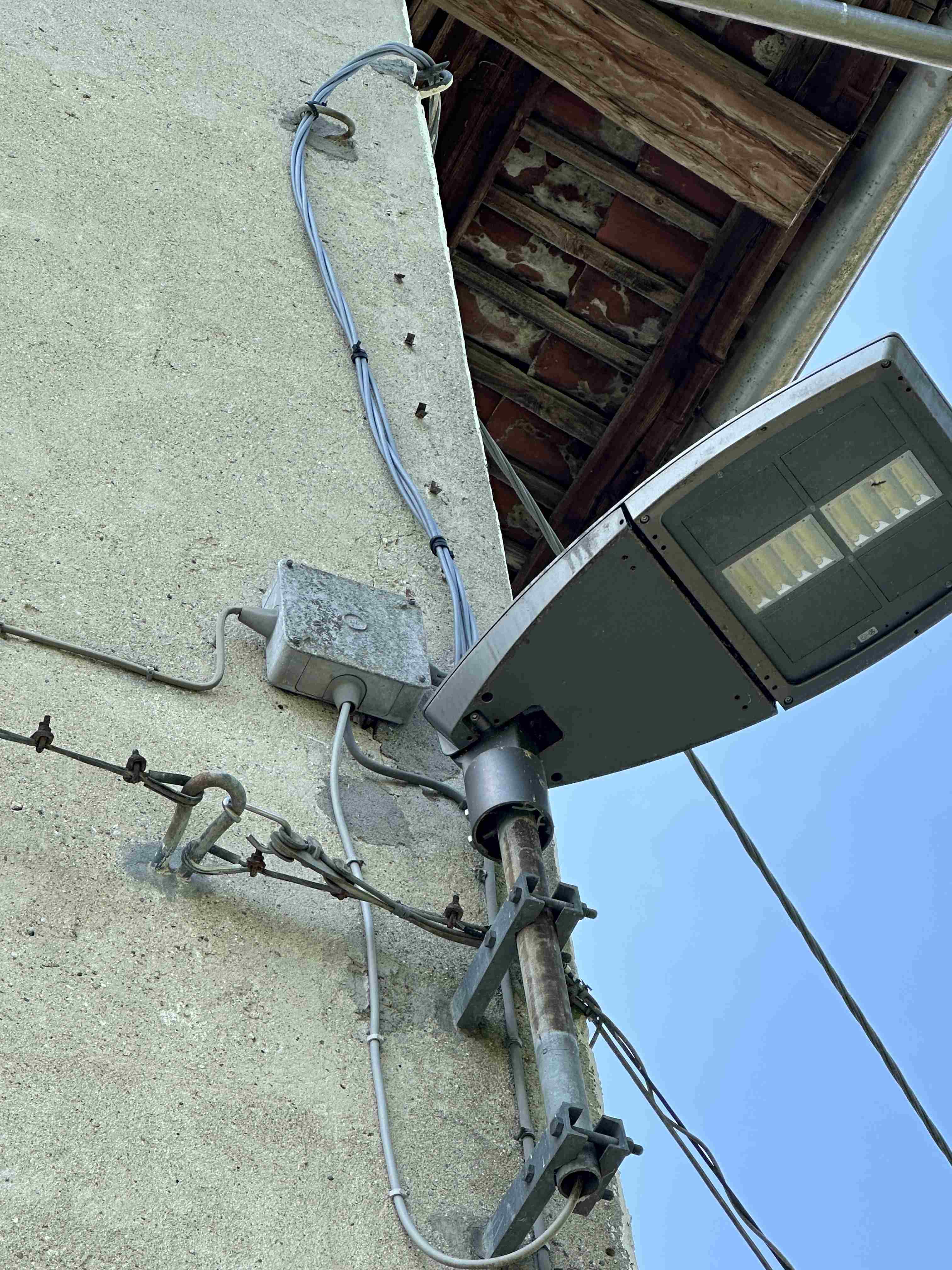

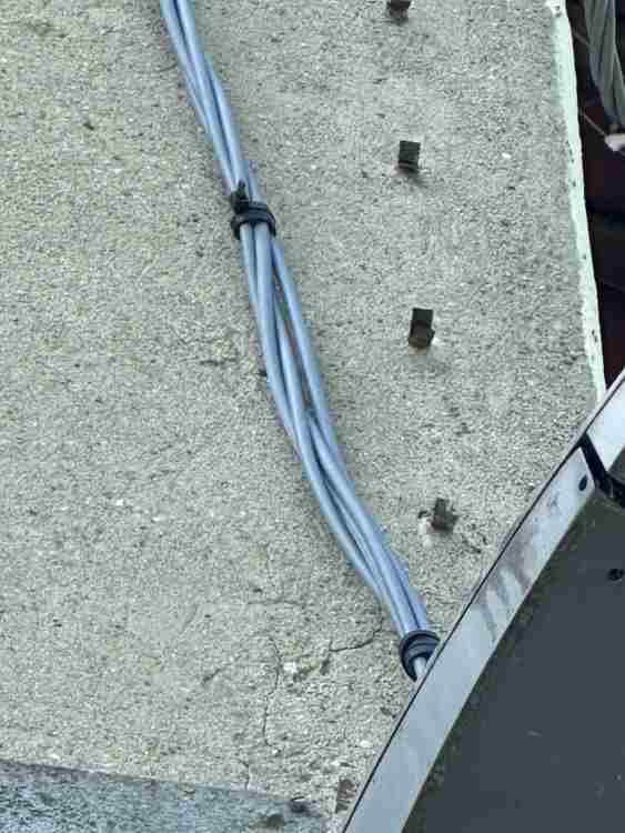

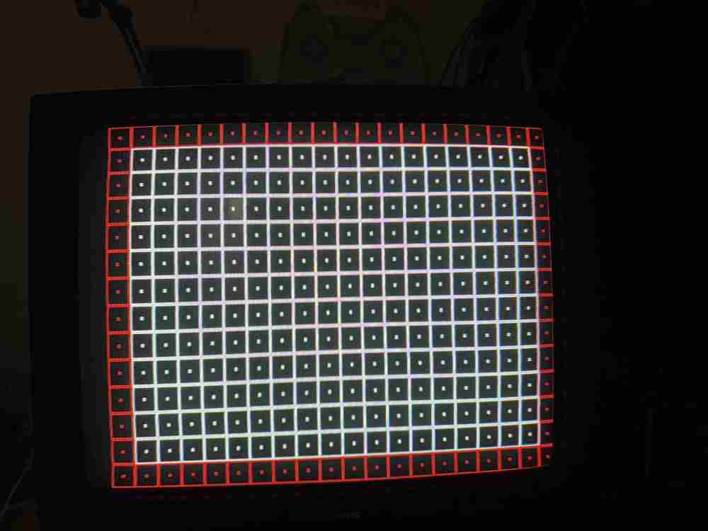

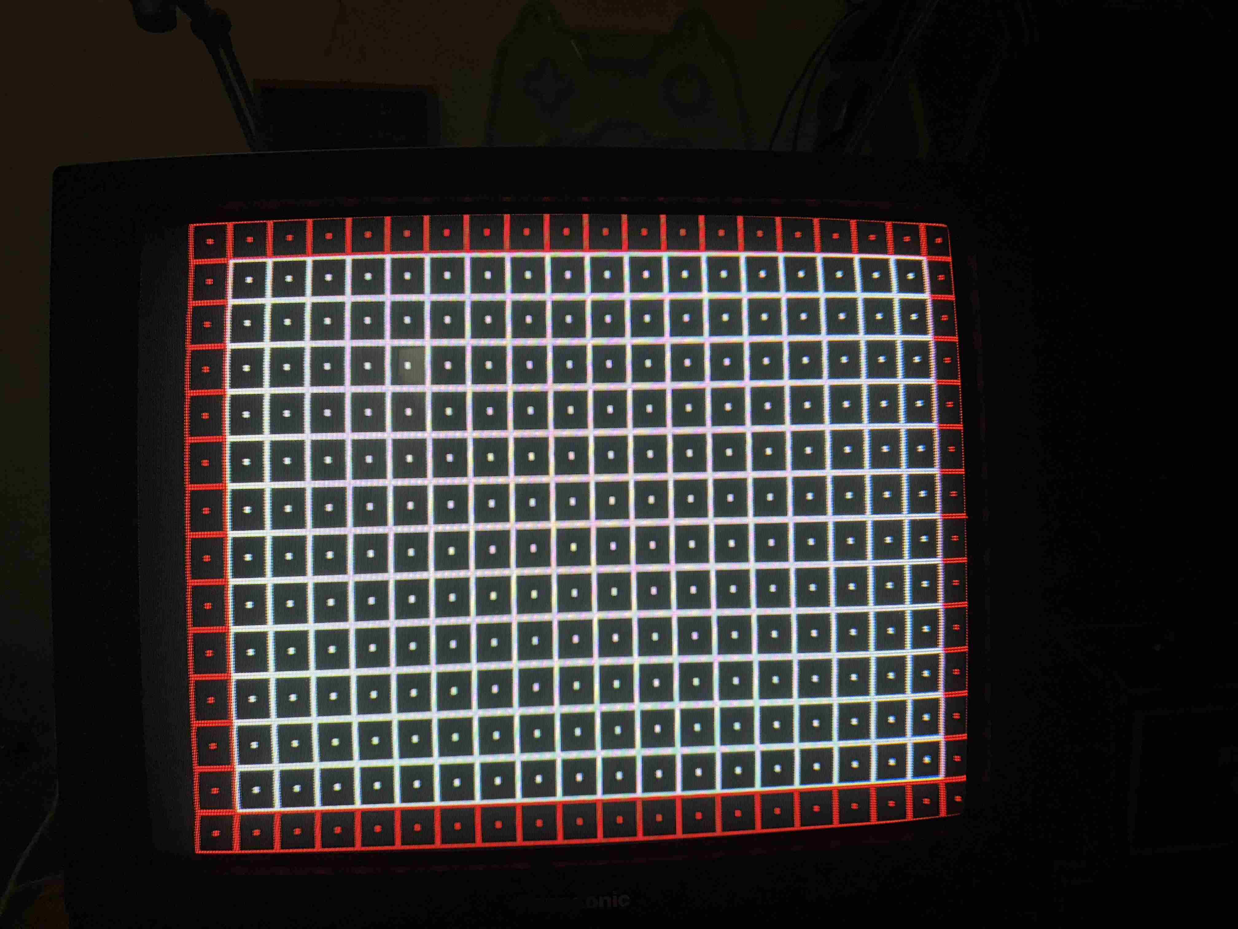

Cavi e-distribuzione adatti per richiesta trifase civile?
matti157 ha risposto a matti157 alla discussione in Progettazione impianti elettrici civili e terziario
ma certamente, avverrà tra circa 1 mese in quanto bisogna fare la richiesta di attivazione contatore, nel frattempo la mia curiosità prevaleva -
Lampeggiante came krx + supporto a parete
El_Mago_Peppins ha risposto a El_Mago_Peppins alla discussione in Cancelli elettrici
Ma il problema non è del lampeggiante in se, ma della staffa che prende acqua, che poi quest'ultima entrando dentro col tempo va nel corrugato principale (oltre a poter creare umidità/condensa all'interno del lampeggiante, dico potrebbe perchè ci sono due gommini passacavi che teoricamente dovrebbero impedirlo). In ogni caso fatto una prova stamattina ed è come immaginavo, l'acqua entra che è un'amore una volta avvitate le due parti, vi allego un piccolo video. https://www.youtube.com/watch?v=Y-wVeRv9iJU Con una guarnizione si risolve (non metterò il silicone ma anche lui andrebbe benissimo dato che questo pezzo una volta montato non lo cambi, al massimo apri il lampeggiante e cambi la luce e finisce li, ma la parte di sotto resta avvitata sulla staffa). Rimango basito che una cosa fatta da un fabbrica di un certo livello per un articolo che deve stare fuori alle intemperie 24/7 abbia questo problema e che perdipiù nessuno l'abbia mai segnalato di tutti gli "installatori" che ci sono in giro lol -
click0 ha iniziato a seguire Cavi e-distribuzione adatti per richiesta trifase civile?
Cavi e-distribuzione adatti per richiesta trifase civile?
click0 ha risposto a matti157 alla discussione in Progettazione impianti elettrici civili e terziario
chiedere direttamente a loro un sopralluogo ?! -
Andrea855 ha iniziato a seguire Bosch WAW28549IT/01 colpi a martello durante lavaggio
Bosch WAW28549IT/01 colpi a martello durante lavaggio
Andrea855 ha inserito una discussione in Lavatrici - Asciugabiancheria
Buongiorno, da qualche settimana la mia lavatrice Bosch WAW28549IT/01 emette questi forti colpi "a martello" in alcune fasi del lavaggio, in genere quando il cestello sta accelerando per iniziare la centrifuga oppure quando si sta per fermare. Da che cosa potrebbe essere dovuto? Potrebbero essere gli ammortizzatori da sostituire? Grazie in anticipo. https://streamable.com/ci3kk5 -
Rex RLT 8
bellastoria84 ha risposto a bellastoria84 alla discussione in Lavatrici - Asciugabiancheria
Ma come si fa? Da dove si levano dal timer? Poi dovrei ancora fare il test del condensatore perché non ho capito bene come fare e dove si trova …grazie comunque -
Cavi e-distribuzione adatti per richiesta trifase civile?
matti157 ha inserito una discussione in Progettazione impianti elettrici civili e terziario
Ciao, sto ristrutturando una casa posta alla fine di una via di campagna. In pratica la casa in cui "muore" la linea elettrica del mio paese (fine linea). Non essendo zona metanizzata, si ipotizzava di installare una pompa di calore trifase, e non appena finite varie faccende burocratiche devo far richiesta. In questa foto si vede il punto dove termina il fascio di cavi Enel (i 4 cavi grigi legati assieme), entrano in una scatola da cui ne esce: -1 che va nell'attuale contatore -1 che va nel lampione pubblico -1 che misteriosamente va in una canalina e si infila sotto terra (e poi non so perchè la strada li finisce, attorno solo campi) Secondo voi se faccio richiesta per il trifase lato cavi in entrata può essere tutto ok? -
Stefano Dalmo ha iniziato a seguire motore cappa Faber
motore cappa Faber
Stefano Dalmo ha risposto a fragelpi alla discussione in Guasti Risolti Elettrodomestici Generici
Questo motore non ha i collegamenti come quello vecchio che si ricava dallo schema . di fatti il nuovo motore ha un filo comune per le tre velocità che sarebbe il rosso per cui rosso marrone 1 velocità rosso bianco 2 velocità rosso nero. 3 velocità. . Quella pulsantiera non ha questo tipo di funzionamento , non ha un filo comune per le tre velocità , ma ha un comune bianco per due velocità e poi la terza è a sé con altri due cavi . lo puoi notare nella leggenda dello schema . oltretutto se la pulsantiera non butta fuori un tasto già premuto premendo l’altro , la vedo nera . si rischia di bruciare il motore se si modificano le piste per far funzionare ogni tasto per una velocità e si premono involontariamente due tasti . non so se sono stato chiaro . sarebbe stato meglio il tipo di selettore che sta sullo schema elettrico , a slitta . -
Andrea855 ha aderito alla comunità
piano cottura rex electrolux
Leone2285 ha risposto a astronomia alla discussione in Forni - Microonde - Cucine
Ciao, la fiamma quando chiudi il piano lambisce bene le termocoppie? -
motore cappa Faber
Leone2285 ha risposto a fragelpi alla discussione in Guasti Risolti Elettrodomestici Generici
Ciao, mi sa che con quella pulsantiera non puoi azionare quel motore in tutte le sue velocità. Forse puoi ottenere 2 delle 3. Difatti il vecchio motore ha un cablaggio diverso dal nuovo che ha un comune e le 3 velocità. Sicuramente qualche esperto potrà confermare o meno ciò che ho detto, quindi sperando che io mi sbagli aspetta un loro intervento. - Oggi
Batteria scarica e alimentatore fuori uso
Dumah Brazorf ha risposto a Fantagigio alla discussione in INIM
la batteria se non resta tanto tempo scarica si recupera. non hai niente per riportarla almeno ai 12v? quell'alimentatore però ha troppi fili, fa anche altre tensioni? -
Ariston Hotpoint - non scalda e interrompe il lavaggio
Stefano Dalmo ha risposto a Snake_165 alla discussione in Lavastoviglie
Posta una foto della scheda fronte retro -
Fai come ti ha detto Stefano, rimetti il filo di terra ed escludi ad una ad una le periferiche che sono collegate a terra.
Miele TMR840 WP non si accende
techno99 ha risposto a techno99 alla discussione in Lavatrici - Asciugabiancheria
Buongiorno a tutti, come prospettato da Michpao hanno sostituito la scheda ELP305. -
panasonic tx 28 md3c - trasformatore pilota orizzontale in corto
UomoInAmmollo ha risposto a UomoInAmmollo alla discussione in Panasonic
DavideDaSerra ha iniziato a seguire Caldaia Hermann Spazio zero Cronotermostato non mantiene la memoria
Eccitare un relè allo spegnimento di un led
max.bocca ha risposto a Kyvan alla discussione in Elettronica Fai da te
Ne ho visti centinaia di M2 crouzet ma mai avuto problemi. La versione K è quello ritardo alla caduta max 160sec.. All'interno c'è una capacità che mantiene l'alimentazione al circuito per il tempo che deve conteggiare. Se si deteriora no. Raggiunge i 160 e cade prima... -
Ariston Hotpoint - non scalda e interrompe il lavaggio
UABC80 ha risposto a Snake_165 alla discussione in Lavastoviglie
La macchina non dà nessun codice d'errore? Se ne hai la possibilità, prova a ripassare le saldature del relè che comanda la resistenza -
Pulsantiera farfisa con modanature mancanti
gettis ha inserito una discussione in Citofoni, videocitofoni e intercomunicanti
Buongiorno. In questo citofono Farfisa con due pulsanti di chiamata come da foto mancano dei pezzi di rifinitura; sapete dirmi se ciò che manca fa parte della pulsantiera oppure necessita l'acquisto della scatola da incasso in cui é compreso il telaietto. Grazie -
Batteria scarica e alimentatore fuori uso
Fantagigio ha risposto a Fantagigio alla discussione in INIM
Stamattina per sfizio riprovo...stò cercando di rianimare la batteria con scarsi risultati e quindi ho il tester sottomano... e ..nulla...l'alimentatore è passato da erogare 8.22V a 10.46V...normale per un alimentatore danneggiato? Ovviamente ad agosto è facilissimo procurarsi un nuovo alimentatore e una nuova batteria...mannaggia... -
Caldaia Hermann Spazio zero Cronotermostato non mantiene la memoria
DavideDaSerra ha risposto a R22 alla discussione in Guasti/Problemi Riscaldamento
Domanda stupida: la caldaia non può operare con il suo pannello integrato? Se sì, togli proprio il pannello remoto, magari riusi i fili per collegare un normale crono on-off. Nel caso non si possa rimuovere del tutto si potrebbe mettere un cronotermostato esterno con il programma settimanale e usare questo solo per le rego9lazioni fisse (T. mandata, T. sanitario, estate/inverno). -
piano cottura rex electrolux
astronomia ha risposto a astronomia alla discussione in Forni - Microonde - Cucine
grazie del consiglio,ho provato ma niente da fare,come rimetto il piano inox premo la manopola faccio scoccare la scintilla si accendono i fuochi attendo un attimo rilascio la manopola e tutto si spegne ,tutto questo non succede se non monto il piano inox non sò piu dove sbattere la testa -
Rex RLT 8
bellastoria84 ha risposto a bellastoria84 alla discussione in Lavatrici - Asciugabiancheria
Dimenticavo che poi Togliendo solo la terra vanno tutti i cicli senza che salti la corrente -
Ariston Hotpoint - non scalda e interrompe il lavaggio
Snake_165 ha risposto a Snake_165 alla discussione in Lavastoviglie
Ciao! Si si, parte per un primo ciclo e sento che gira e va in pressione. -
Sostituzione vecchio elvox 109 con Fermax 3431
cavallinapiero ha risposto a cavallinapiero alla discussione in Citofoni, videocitofoni e intercomunicanti
Rex RLT 8
bellastoria84 ha risposto a bellastoria84 alla discussione in Lavatrici - Asciugabiancheria
Cosa significa togliere il top? Intendi smontare il coperchio? Intanto aggiungo altri test fatti stamattina. ieri quando saltava era all’inizio di un ciclo di lavaggio. se però metto in posizione di stop la corrente tiene. Se metto in posizione di centrifuga la centrifuga l’ho testata un minuto e va. -
Aiuto citofono urmet universale
sergioooooo ha risposto a sergioooooo alla discussione in Citofoni, videocitofoni e intercomunicanti
ho invertito i fili . Nulla. Il vecchio ha smesso di funzionare e l'ho tenuto così per più di un anno. Funzionava solo l'apertura del portone . Forse non funziona da quando hanno messo i nomi vicino al pulsante fuori dal portone . Potrebbe essersi mosso qualcosa ?
