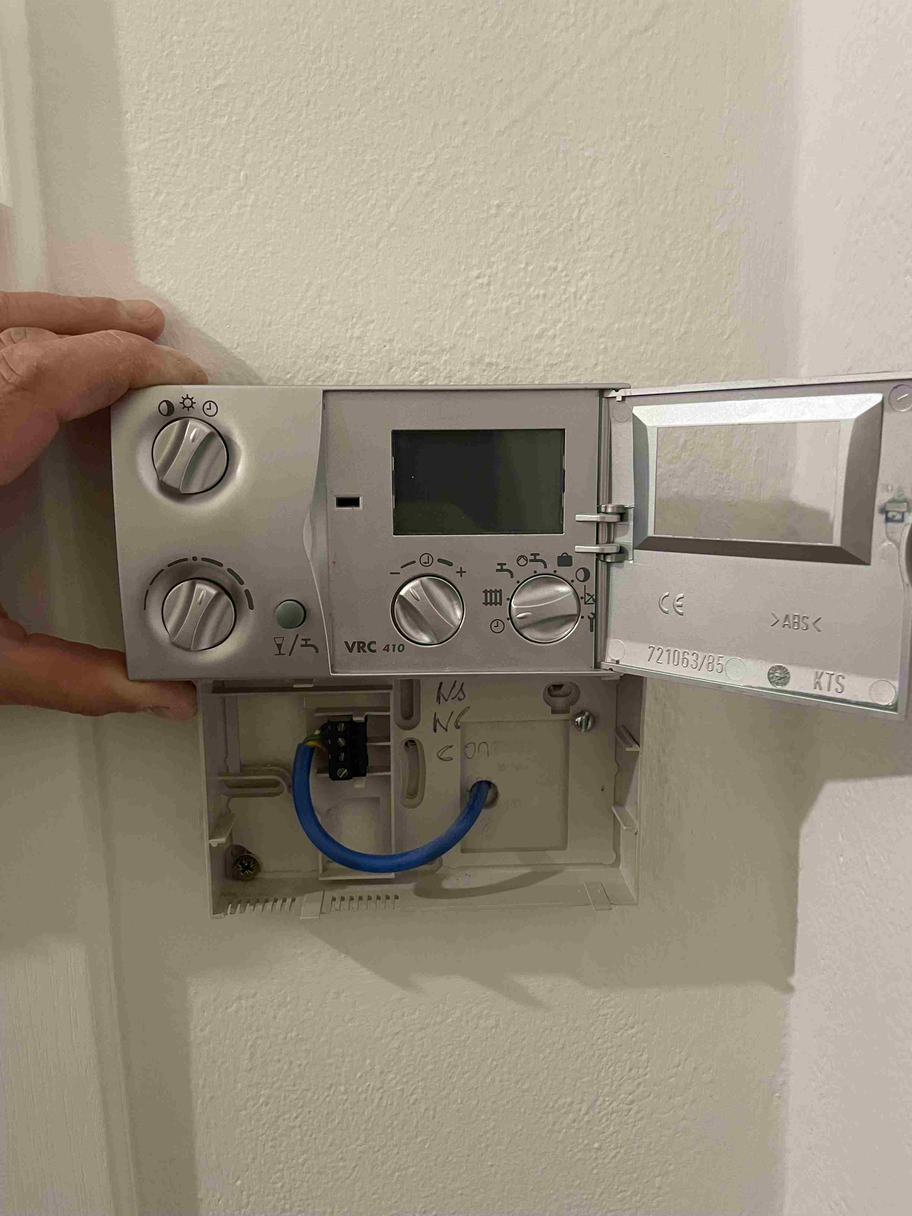

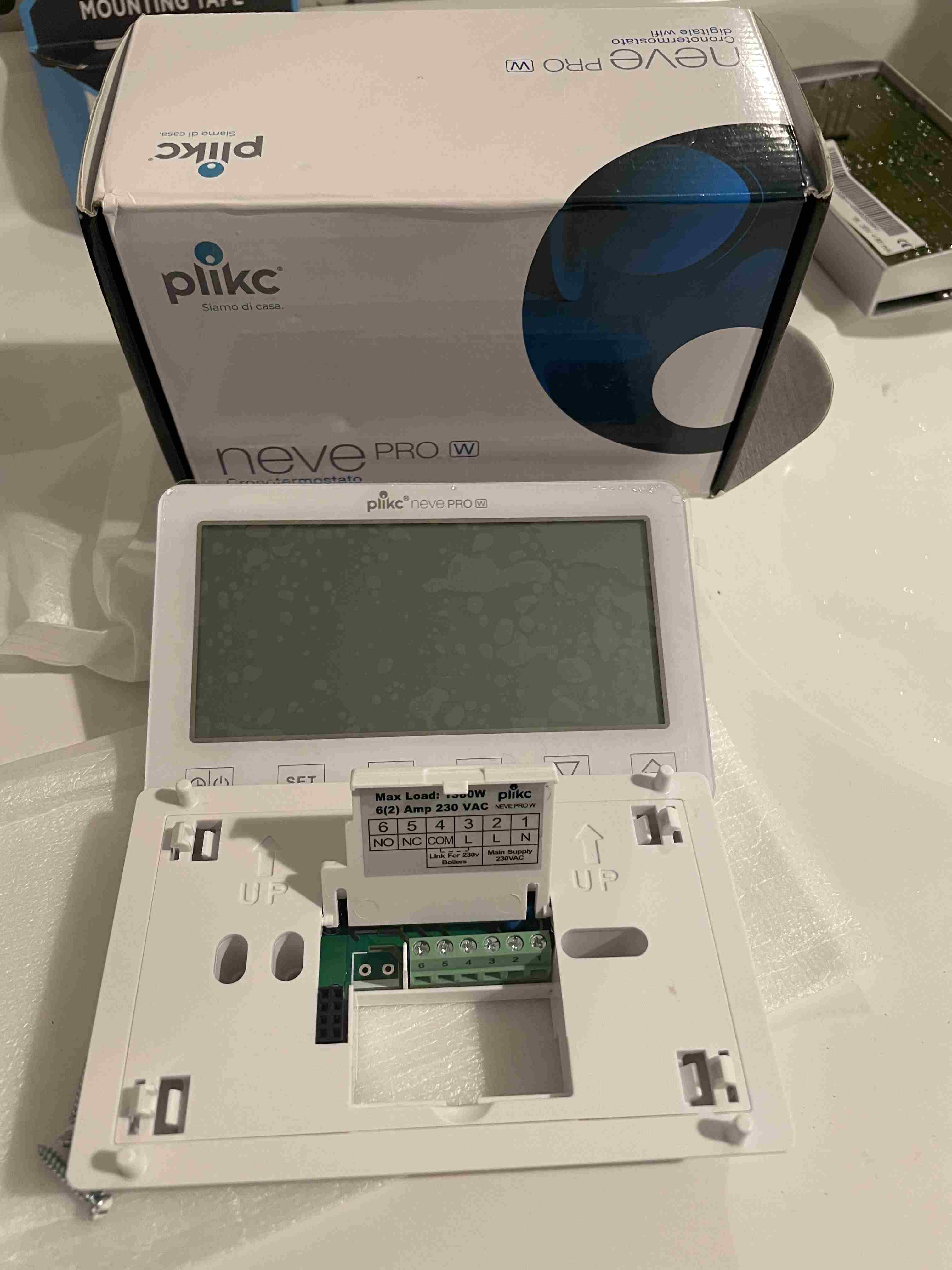

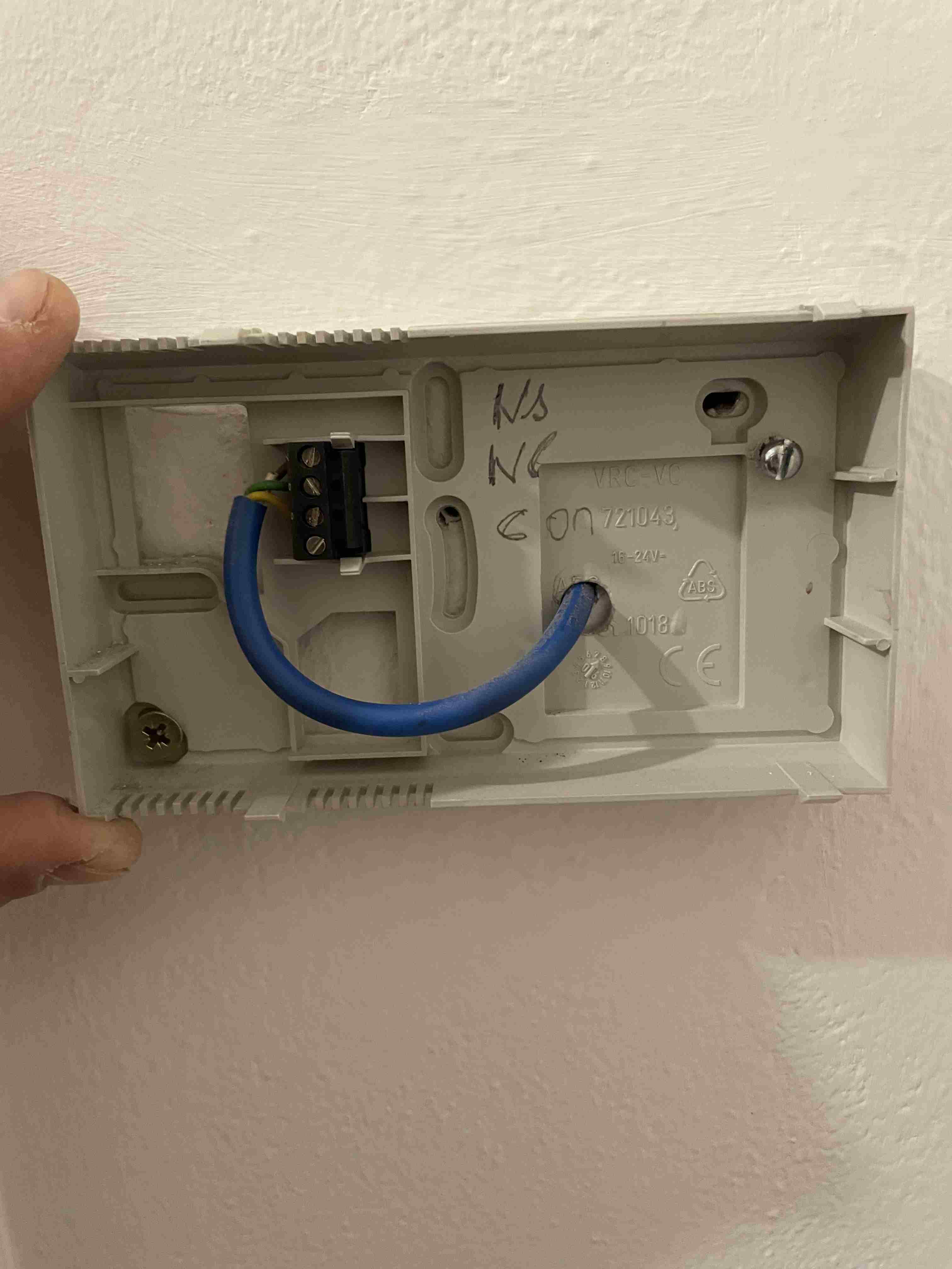

Cuscinetto Zerowatt Lady Classic CX656
tempoperso ha risposto a tempoperso alla discussione in Lavatrici - Asciugabiancheria
Purtroppo la mia ignoranza in materia comporta evidenti sbagli. Praticamente, ho montato le guarnizioni prima del montaggio della vasca, quando invece da quello che mi fa intendere Stefano è che le guarnizioni vanno montate dopo, a vasca chiusa. È così? Quindi, tra le parti della vasca da accoppiare in corrispondenza dei fori di alloggio delle guarnizioni va interposta della colla? A tal proposito la colla originale non è quella consigliata in questa discussione la bostick, ma una colla più consistente con maggiore spessore, tipo mastice. -
Impianto luce scale con pulsanti wifi: è possibile?
mrgianfranco ha risposto a saverio81 alla discussione in Altro su impianti elettrici civili
No della stessa serie ci sono i relè se non sbaglio serie 13.21 che puoi configurare da app come passo passo, temporizzato e altre 10 tipologie che non ricordo!...in pratica tre pulsanti e quel relè e lo configuri come temporizzato, non hai bisogno di un temporizzatore a parte, occhio al raggio di azione che mi sa non era grandissimo -
Cambio cronotermostato
Maurizio Colombi ha risposto a alberto1392 alla discussione in Componenti Riscaldamento
I fili che arrivano al termostato esistente, vanno messi nei morsetti 4 e 6 del nuovo. Ma devi portarci anche l'alimentazione di rete e qui, da remoto, senza sapere da dove arrivano i fili esistenti, se c'è una tubazione o no... non sapremmo come fare. -
Cuscinetto Zerowatt Lady Classic CX656
tempoperso ha risposto a tempoperso alla discussione in Lavatrici - Asciugabiancheria
Purtroppo la mia ignoranza in materia comporta evidenti sbagli. Praticamente, ho montato le guarnizioni prima del montaggio della vasca, quando invece da quello che mi fa intendere Stefano è che le guarnizioni vanno montate dopo, a vasca chiusa. È così? -
ALLUMY ha iniziato a seguire Antenna TV esterna
@luciox12 scusa se mi intrometto, ma un amministratore non l'avete?
alberto1392 ha iniziato a seguire Cambio cronotermostato
Ciao a tutti , nel mio nuovo appartamento dovrò sostituire il termostato attualmente in uso modello Vaillant vrc 410 con il nuovo pclick neve pro w. Allego foto di entrambi per capire come posso effettuare i collegamenti in quanto l’alimentazione 220 richiesta dal nuovo non sembra esserci . Grazie a chi saprà darmi una mano .
alberto1392 ha aderito alla comunità
Problema motore scorrevole came BXV
Maurizio Colombi ha risposto a Davideperis alla discussione in Cancelli elettrici
Mi dispiace, ma il regolamento di PLCForum , che hai dichiarato di aver letto all’atto dell’iscrizione, vieta espressamente di accodarsi alle discussioni ferme da parecchio tempo. Per favore, riproponi il tuo quesito aprendo una nuova discussione. Grazie DISCUSSIONE CHIUSA - Oggi
Beh in effetti 3/4 litri sono proprio pochi. Il calo potrebbe anche essere causato, non dalla ruggine, ma da detriti dentro la colonna che sale dal contatore fino dentro casa. Prima di rompere tutto potresti provare a prelevare l'acqua fredda in uscita dalla colonna (la tua foto da dove parte il tubo blu) dentro casa giusto per capire se il problema è li dentro e non nell'impianto di casa. Se già li hai quei 3/4 litri, andrei a prelevare l'acqua al contatore, per accertarmi che almeno li hai una portata giusta. Potrebbe essere un problema del contatore . Se li va tutto bene potresti cambiare il tubo dal contatore all'inizio del tratto di salita. Magari è li il problema. Altrimenti va cambiata la colonna di salita al 4 piano. Prima di cambiarla però potresti provare a infilare una sonda di acciaio dentro la tubazione per verificare che non ci siano intoppi o fare come scriveva @Leone2285.
Generatore ultrasuoni per scaccia talpe
ALLUMY ha risposto a ALLUMY alla discussione in Apparati, Schemi & circuiti
Ciao @Ctec, è proprio quello che pensavo. Però mi è venuto in mente che anche un regolatore fatto con zener e transistor può anche essere un bel generatore di rumore. Forse derivando il segnale dal collettore e amplificandolo, dovrei arrivare alle frequenze ultrasoniche; devo provare sulla BB e vedere sull'oscilloscopio la FFT. Grazie per la dritta 😃 -
Scheda comando riscaldamento escavatore CAT312LC
Sullo spinotto originale che va al ventilatore non trovo il positivo con cui volevo alimentare la nuova scheda. Dando i 24V direttamente dallo spinotto che alimenta la vecchia scheda alla ventola questa non parte ma sento attivarsi un relè. Sullo stesso spinotto con pila esterna invece parte la ventola. Montata nuovamente la vecchia scheda e alimentando la nuova col cavo che dicevo all'inizio i 24V sono spuntati e la ventola si è messa in movimento come dovrebbe. In pratica senza la vecchia scheda non ho i +24V che mi aspettavo di avere diretti sulla ventola. -
Problema motore scorrevole came BXV
albi1981 ha risposto a Davideperis alla discussione in Cancelli elettrici
Buonasera ragazzi, anche io ho lo stesso problema con il mio motore bxv 400kg. Problema al encoder (E03). Ho smontato il motore ed ho staccato l'encoder ho allegato anche una foto. Ma dove lo trovo uno uguale? -
Stringhe differenti per numero pannelli, e produzione per stringa.
Marco1510 ha inserito una discussione in Fotovoltaico
Il layout del mio impianto prevede 2 stringhe, una da 6 pannelli e l'altra da 8 entrambe orientate a sud. Ogni volta che osservo la produzione mi accorgo che producono entrambe lo stesso numero di Kw. Sia da ShinePhone che direttamente dall'inverter. E' normale? In teoria una stringa dovrebbe produrre piu' dell'altra. -
Tv led Samsung LT24D390EW/XY 24" non si illumina
Domenico Maschio ha risposto a totto 24562 alla discussione in Samsung
willi80 , Il regolamento, che avresti dovuto leggere prima di postare, al punto s) Vietato accodarsi alle discussioni di altri utenti, anche con apparente eguaglianza del problema. Oltretutto la discussione è del 2017 , cosa credi che ancora ci sia qualcuno che la guardi ? Apri una discussione propria riportando il link di questa, se credi ti possa essere utile. Saluti. -
click0 ha iniziato a seguire riduzione pressione tubo per ruggine
riduzione pressione tubo per ruggine
click0 ha risposto a Giuseppe19734 alla discussione in Tubazioni
per la doccia, va smontato il gruppo miscelatore e pulito -
gruppo elettrogeno 34KW molto datato con componenti obsoleti
maxim65 ha risposto a maxim65 alla discussione in Motori - Generatori
Il relè ha la bobina aperta e probabilmente, come si vede anche sulle scritte riportate il contatto è normalmente chiuso e si apre se eccitato. E' anche polarizzato per cui dovrebbe avere un magnete che gli consente di lavorare con circa 10mA.All'epoca probabilmente i magneti non erano tanto miniaturizzati. Uno dei poli della bobina relè và proprio all'alimentazione della bobina pilota e il contatto sul circuito d'innesco degli scr del ponte misto diodi scr. Il ponte misto è quello che dà l'alimentazione alla bobina pilota e anche alla scheda, almeno per quel che riguarda la retroazione. Da quello che ho capito il contatto normalmente chiuso fà si che all'avvio fornisce una corrente extra con gli scr per far aviare il tutto e una volta che arriva la tensione regolare dal generatore la bobina del relè viene alimentata e si spengono gli scr e restano solo i diodi. Questo spiegherebbe il problema. Lo schema della scheda non è completo e non proprio corrispondente. Il trimmer della frequenza da schema dovrebbe essere solo una resistenza variabile ed invece ha tre piste con percorsi separati. Il relè potrebbe essere sostituito con uno polarizzato di quelli moderni, non penso tiri tanta corrente. Tutti gli altri componenti che ho provato sono buoni, pure l'elettrolitico. Che ne dite? -
Gruppo resistenza Electrolux GHE623DA1 (IKEA RENGORA)
Stefano Dalmo ha risposto a dieghetto alla discussione in Lavastoviglie
Benissimo ! grazie per l’aggiornamento -
riduzione pressione tubo per ruggine
Giuseppe19734 ha risposto a Giuseppe19734 alla discussione in Tubazioni
Grazie intanto della risposta si ha il filtro e lho pulito. Ho fatto smontare il contatore ma non presentava ruggine davanti al filtro. Si sono l'unico nello stabile, il mio vicino di casa del 4 piano adiacente al mio app.to non presenta problemi di pressione. Dal rubinetto di acqua fredda sia in cucina che in bagno escono 4litri al minuto mentre di 3 litri al minuto di acqua calda. Mentre sia dalla doccia che doccino ( di cui allego foto ) esce pochissima acqua. Ho puliti i diffusori sulle bocche dei miscelatori. Non vedo ruggine nell'acqua che scorre dal rubinetto. Il fatto della RUGGINE E' SOLO UNA MIA IPOTESI -
Dietro è tutto apposto.... i motori se fossero bruciati non dovrebbero dare valori di ohm sballati?
Cuscinetto Zerowatt Lady Classic CX656
Stefano Dalmo ha risposto a tempoperso alla discussione in Lavatrici - Asciugabiancheria
Non ho capito perché non entra a battuta . -
mistertv ha iniziato a seguire Tv led Samsung LT24D390EW/XY 24" non si illumina
Tv led Samsung LT24D390EW/XY 24" non si illumina
mistertv ha risposto a totto 24562 alla discussione in Samsung
Prova a risaldare il driver LED IC SM1251 e tutti i componenti SMD dello stadio. Le barre eccole. -
Cuscinetto Zerowatt Lady Classic CX656
tempoperso ha risposto a tempoperso alla discussione in Lavatrici - Asciugabiancheria
Finalmente, ho sostituito i cuscinetti senza non tanto facilità e rimontato la vasca. Però, prima di continuare ho un dubbio, le guarnizioni del termostato, della sonda e del tubo che va al pressostato, dopo essere state pressate verso la vasca durante il montaggio di questa, sono rimaste distaccate nella parte esterna senza fissarsi con la colla. E' normale ? Oppure, in queste scanalature va messo della colla più corposa tipo silicone adatto? -
giugn76 ha iniziato a seguire Problema cancello BFT
Dietro alla scheda vedi qualcosa di anomalo? Bruciature? Hai provato ad escludere prima un motore poi l’altro per capire quale dei due ti fa saltare? Hai provato ad aprire le scatole e controllare le giunte? Il fusibile che sostituisci è dello stesso amperaggio?
samsung galaxy A40 guasto dopo caduta
tempoperso ha risposto a tempoperso alla discussione in Cellulari - GPRS - UMTS - HSDPA
Brazorf, non è sempre così, in questa era di sfrenato consumismo dove si getta di tutto creando rifiuti di ogni genere che saranno solo problemi per la nostra salute, bisogna sempre cercare la soluzione del problema senza mai gettare la spugna. Ho restituito il display non funzionante e grazie al Marketplace utilizzato ho ricevuto il rimborso di quanto speso, ho acquistato un altro display ad un prezzo ancora più basso che funziona meravigliosamente. -
In questi casi serve sapere il comune di ricezione (no indirizzo) e se ci sono ostacoli verso i trasmettitori; cioè: hai palazzi? Edifici? Colline? Oppure visuale libera?
Consiglio su nuovo frigorifero affidabile
Alessio Menditto ha risposto a Honig alla discussione in Frigoriferi - Congelatori
P.s. Vippolito siccome ti sei accodato ma non me n’ero accorto, se vuoi approfondire lo facciamo volentieri ma devi aprire una tua discussione per favore.
