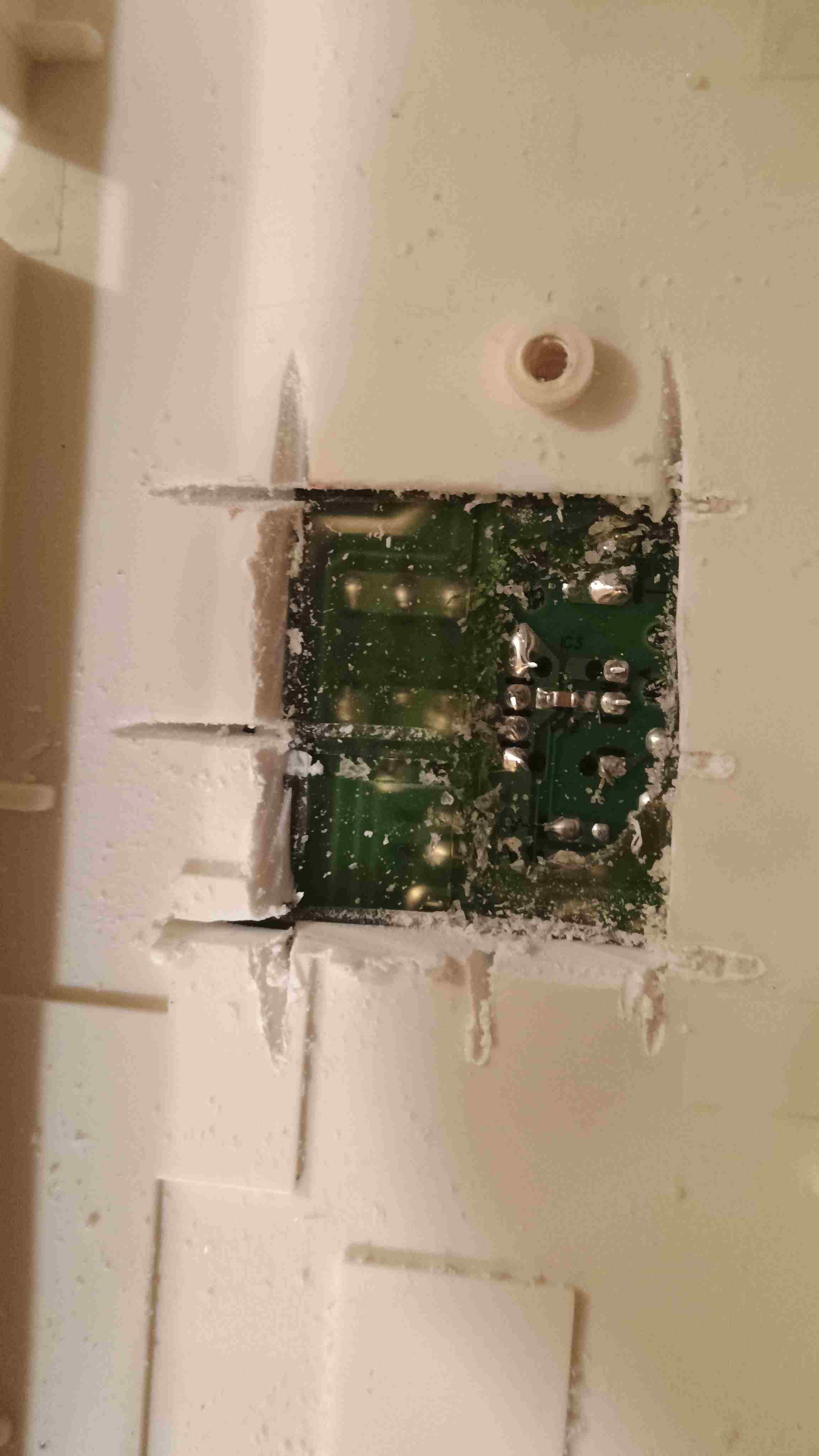

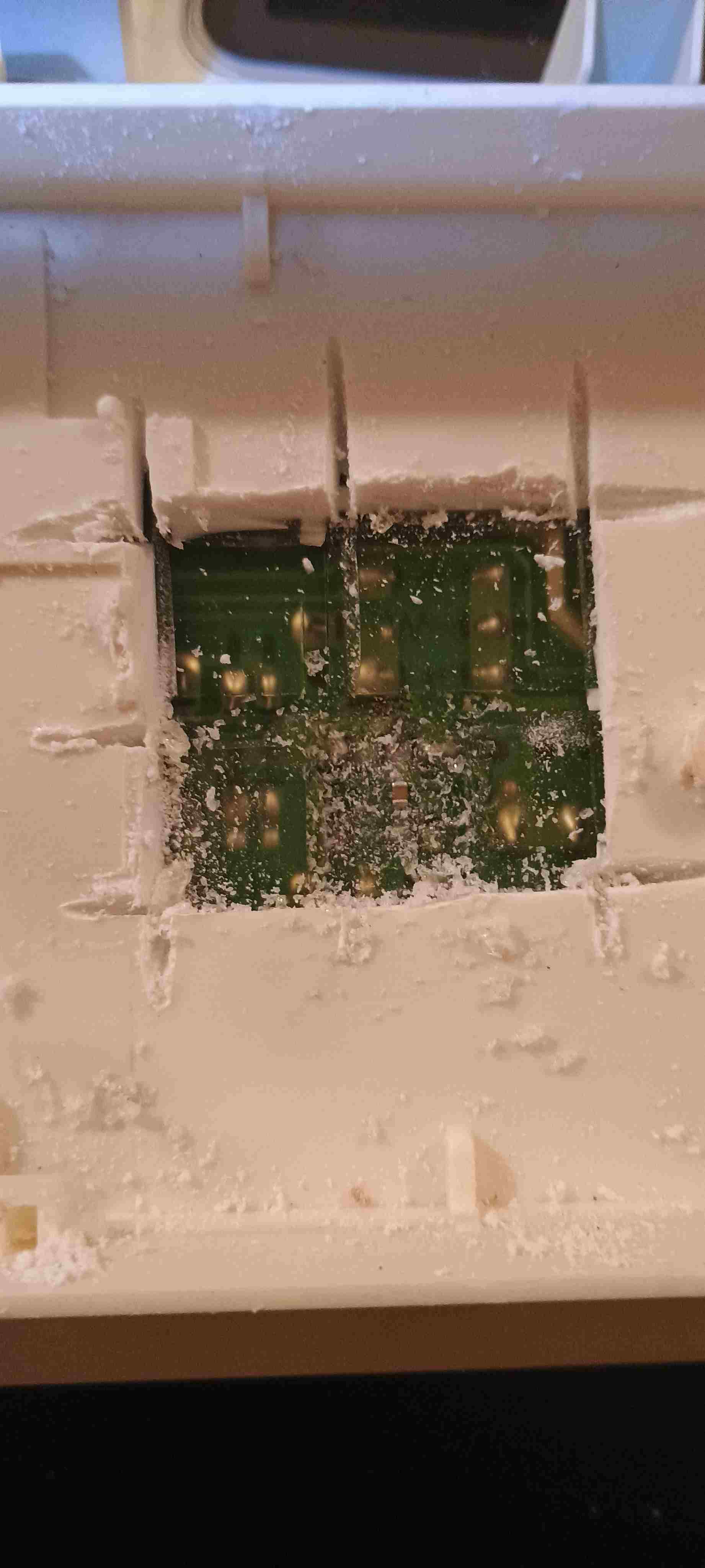

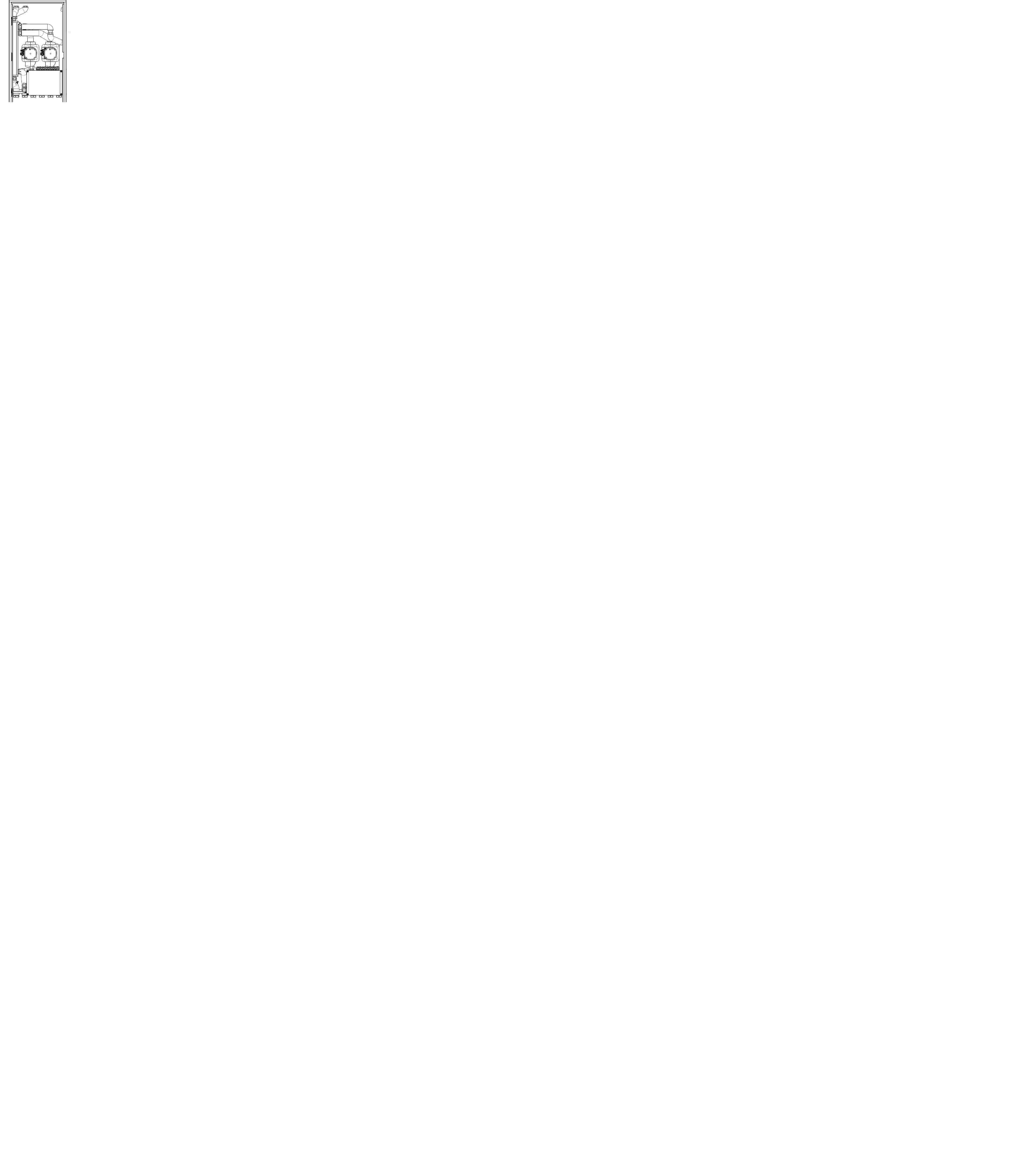

Problema blocco istantaneo su caldaia saunier duval semia esterna f24 del 2008
endurik ha risposto a Giulia fedeli alla discussione in Guasti/Problemi Riscaldamento
Il flussimeteo nuovo ha il connettore polarizzato, è impossibile montarlo male, e comunque al limite non funzionerebbe il sanitario, ma non manderebbe in blocco la caldaia. Li ci vuole un tecnico con il tool adatto a leggere i codici di errore. Se dovessi azzardare una ipotesi, vista la rottura del tubo a Z e il conseguente versamento di acqua in pressione, io punterei alla valvola gas ... -
Rispondo a tutti e due con questa immagine. La resistenza RF che richiedi l'ho messa a spanne da 100 ohm Il mio cruccio è perchè se ionserisco un segnale audio prelevato dalla radiolina e inserito nel TDA7208P direttamente "come in figura" il suono esce corretto e lo posso alzare e abbassare . Mentre se lo prelevo " come da immagine " fortissime distorsioni e scariche . Grazie per l'interessamento.
riscaldamento a pavimento malato
ISITRO ha risposto a ISITRO alla discussione in Guasti/Problemi Riscaldamento
riscaldamento a pavimento malato
ISITRO ha risposto a ISITRO alla discussione in Guasti/Problemi Riscaldamento
fluissimetri su i due manifolds poco leggibili comunque chiudendo i regolatori la pressione si alza sul cui collettori lato ritorno...vuole dire che circola in qualche modo...2 pompe di rilancio una per piano sul bilanciatore ....sono termostatate dai due tc ambienti ...penso che il problema e sul bilanciatore che a quanto ho capito ce dentro un capillare ..comunque e fatto con un ent un uscita poi tre uscite per rilancio pompe e 3 ingressi di ritorno..ma come ho osservato uno dei due circuiti di ritornoi o forse entrambi non tornano alle bocche del bilanciatore nei rispettivi ordine numerato e credo che questo puo' essere il tallonde di achille depositando tanta fanghiglia malgrado il defangatore , provvedero al lavaggio dell'impianto noleggiando la solita pompetta col serbatoio ,poi smontero tutto quel schifo pulendolo separatamente e ricartellando le tubazioni in qualche modo nell'ordine imposto dal costruttore beretta ... il bilanciatore e standard con 3 uscite e ritorni sul kit a 2 pompe per 2 circuiti vengono usati i rispettivi tappi ...e missa che non sono messi giusti... grazie -
Samsung DV80F5E5HGW
Paolo Carboni ha risposto a Paolo Carboni alla discussione in Lavatrici - Asciugabiancheria
Buonasera a tutti. L'asciugatrice va. Avevo fatto proprio come consigliato da Michpao. Con un dremmel ho tagliato la plastica del carter che mi ha permesso di accedere alla scheda e al chip. Con un taglierino ho tagliato il silicone e l'ho scalzato con un plettro di chitarra. Stessa cosa il lato superiore. Dissaldare il chip non è stato facile perché non ho una stazione saldante ma un saldatore base. Avevo il timore di bruciare le piste, ma alla fine è andata bene. Grazie veramente a tutti, soprattutto a Michpao per la grande pazienza e il supporto. -
Connettore Samsung Jet 75
spippolone ha risposto a spippolone alla discussione in Aspirapolvere e Ventilatori
Eh lo so .. il cat Samsung .. SE me lo da .. è a 35 Km devo andare ordinarlo e tornare a ritirarlo.. qui funziona così. -
Stefano Dalmo ha iniziato a seguire Connettore Samsung Jet 75
Connettore Samsung Jet 75
Stefano Dalmo ha risposto a spippolone alla discussione in Aspirapolvere e Ventilatori
CAT Samsung -
tedebus ha aderito alla comunità
Rex Techna TT8E - All'avvio non parte e va in blocco
Stefano Dalmo ha risposto a Igormaiden alla discussione in Lavastoviglie
Fai sapere 👍 -
Collegamento motore elettrico 230V
COR022 ha risposto a COR022 alla discussione in Schemi e applicazioni di circuiti elettrici
Confermo in realtà ce ne sono 2 di condensatori 1 da 20 microF e il secondo da 80microF solo un chiarimento sullo Schema sono indicati i 2 fili bianchi uno prende la fase mentre il secondo filo non mi è chiaro dove si collega? -
Problema blocco istantaneo su caldaia saunier duval semia esterna f24 del 2008
Stefano Dalmo ha risposto a Giulia fedeli alla discussione in Guasti/Problemi Riscaldamento
Scusa , ma ci puoi fare vedere cosa hai sostituito? - Oggi
Cuscinetto lavatrice Samsung
Claudio7500 ha risposto a Claudio7500 alla discussione in Lavatrici - Asciugabiancheria
Grazie della risposta. Il modello è WW90M644SBW -
Problema blocco istantaneo su caldaia saunier duval semia esterna f24 del 2008
giorgio17 ha risposto a Giulia fedeli alla discussione in Guasti/Problemi Riscaldamento
Il rilevatore di portata acqua sanitaria ha 3 fili ed e'l'unico collegamento con tre fili e se i fili sono invertiti... -
Lavatrice indesit pompa di scarica gira semprere
anguspap ha risposto a anguspap alla discussione in Lavatrici - Asciugabiancheria
Niente di buono,ho una scheda dalla quale ho preso i 4 triac piccolini,li ho saldati su questa scheda ma non è cambiato niente. L unico triac che non ho cambiato è quello più grande,il btb10-800 perchè quello dell altra scheda non mi convinceva,in prova diodi dava un valore accettabile però lo faceva suonare come se fosse in corto. Ho trovato sporchissimo il percorso del pressostato, l ho pulito e speravo ripartisse,invece niente. Purtroppo non so come testare il pressostato elettronico,ha tre fili,andrò con un altro. Esiste anche una schedina comandi ma non credo c entri niente. Non ha un sistema anti allagamento. -
Ciao a tutti, avrei una domanda che può sembrare strana ma non lo è. Abito in una casa con box interrato e con un pozzo acque chiare e uno acque chiare con relative pompe in fondo allo scivolo. Dopo essere stato allagato anni fa per in interruzione di corrente durante un temporale, mi sono comprato un generatore e mi hanno fatto un quadro elettrico dove collegare il generatore e dare corrente alle pompe. Per un paio di volte è andato tutto bene, peccato che l’ultima volta si è bloccato il generatore e non c’è stato verso di farlo ripartire con il risultato che sono stato di nuovo allagato. Volevo chiedervi se esiste un metodo per pompare fuori l’acqua in strada in mancanza di corrente e generatore. Ho visto che ci sono delle pompe manuali ma non so se può funzionare. grazie.
Problema blocco istantaneo su caldaia saunier duval semia esterna f24 del 2008
endurik ha risposto a Giulia fedeli alla discussione in Guasti/Problemi Riscaldamento
giusto per non farvi fuorviare nella diagnosi, quel modello di caldaia non ha un pressostato mancanza acqua ... -
ALLUMY ha iniziato a seguire Utilizzo TA7208P
Rex Techna TT8E - All'avvio non parte e va in blocco
Igormaiden ha risposto a Igormaiden alla discussione in Lavastoviglie
A posto, scusate i molteplici post, ma dovendo essere approvati non riesco ad editarli comunque tutto smontato, il motore decisamente duro da girare, quasi bloccato ora faccio i vari ordini e visto che ci sono cambio anche le cerniere che una è molto consumata e fa aprire male lo sportello (si apre storto) appena arrivati i componenti vi aggiorno grazie -
Collegamento motore elettrico 230V
thinking ha risposto a COR022 alla discussione in Schemi e applicazioni di circuiti elettrici
abbio90 ha iniziato a seguire Seneca Z-miniRTU
Ciao a tutti. Qualcuno sa dirmi se è possibile estrapolare un software da un Seneca Z-miniRTU o se devo per forza fare un nuovo progetto e sovrascriverlo?
Cuscinetto lavatrice Samsung
Ganimede77 ha risposto a Claudio7500 alla discussione in Lavatrici - Asciugabiancheria
Senza indicare il modello... come facciamo? In genere comunque no, sono con la vasca saldata. -
Cuscinetto lavatrice Samsung
Claudio7500 ha inserito una discussione in Lavatrici - Asciugabiancheria
Buonasera, ho una lavatrice Samsung qdrive che carica 9kg.anno 2020. Ho sostituito la guarnizione dell'oblio circa due mesi fa. Adesso fa rumore e sembra che il cestello abbia un po di gioco, forse si sta rompendo il cuscinetto. Vorrei sapere se posso sostituirlo sa solo e se si trova il ricambio. Grazie -
sostituzione citofono Urmet 730/1 con Urmet 1130/16
Roberto Garoscio ha risposto a Brandogol alla discussione in Citofoni, videocitofoni e intercomunicanti
Il vecchio funzionava? -
aiuto su questo componente non trovo il datascett.
agoman ha risposto a agoman alla discussione in Componenti elettronici ed equivalenze
allora aggiorno ho fatto saldature pulizia generale di tutto ma nulla, ho tolto il processore e questo e quello che vedo in display quadratini , poi ho notato che l'alimentazione della spia illuminazione arriva ma non accende, ho provato a mettere un led e va' quindi a questo punto puo' essere il display ko? pero' in sottofondo si vedono solo quadrati non scritte. come da foto. in questa foto senza processore display morto compresa illumiazione. come vedete la tensione arriva ma il display e morto , ho messo un led per prova e accende. qui' col processore messo vedete i riquadri? a sinistra dove ci sono i cavi neri penso sia la parte dell'illuminazione giusto? come vedete la tensione arriva ma il display e morto , ho messo un led per prova e accende -
Rex Techna TT8E - All'avvio non parte e va in blocco
Igormaiden ha risposto a Igormaiden alla discussione in Lavastoviglie
Problema blocco istantaneo su caldaia saunier duval semia esterna f24 del 2008
giorgio17 ha risposto a Giulia fedeli alla discussione in Guasti/Problemi Riscaldamento
Se i 3 fili sono invertiti probabilmente la caldaia non funziona
