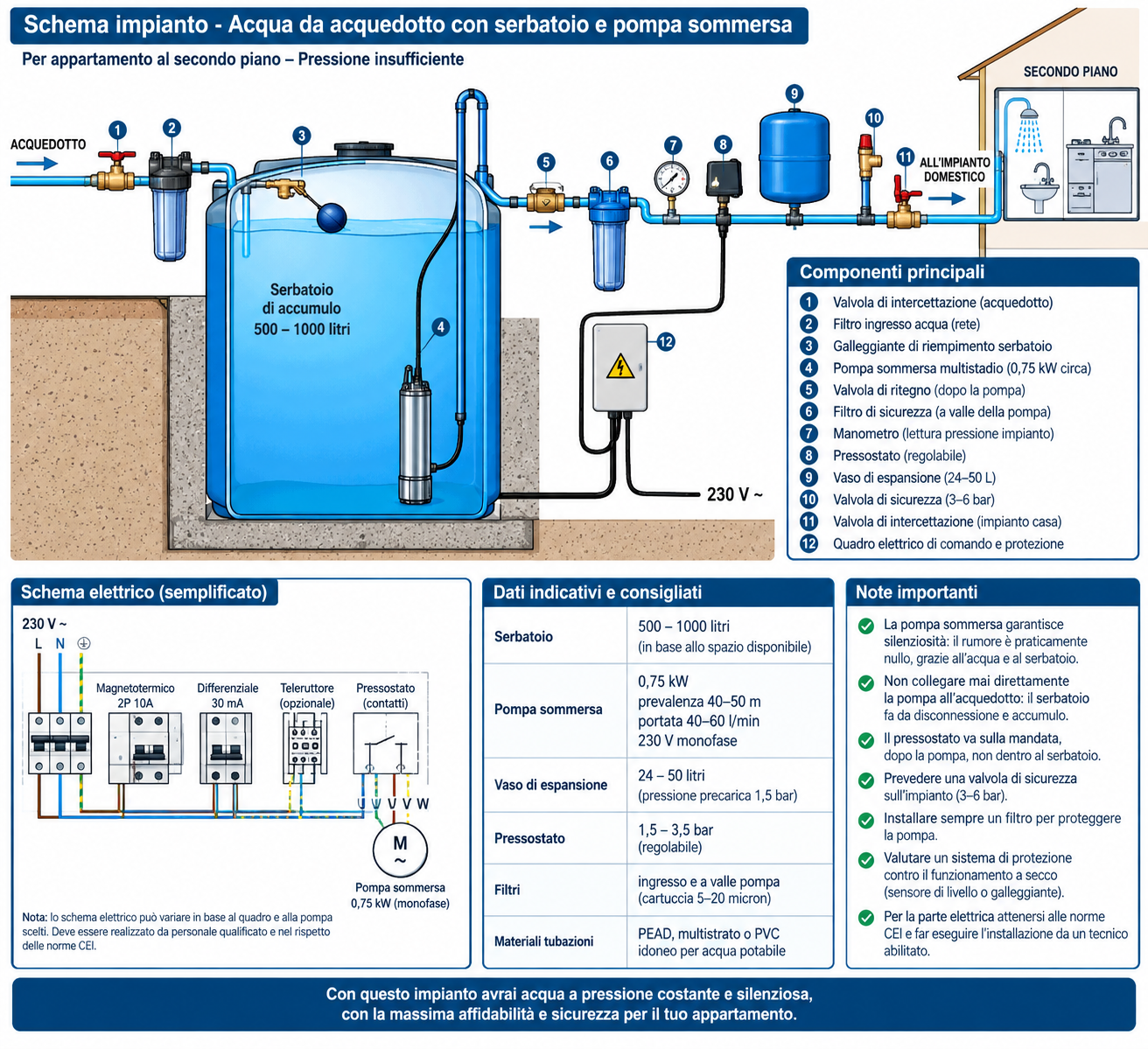

Lavastoviglie Ariston HIO 3C23 WF perdita di grasso dall'anteriore
Kriminal73 ha risposto a Kriminal73 alla discussione in Lavastoviglie
Ho siliconato anche la vaschetta di plastica del brillantante dietro la lamiera, perdeva un pochino. Vediamo che succede. Grazie a tutti. -
Informazione MTD
reka ha risposto a GdeS alla discussione in Interruttori differenziali, magnetici e termici
gli MTD da un modulo io son riamsto che ci siano ABB e Siemens, entrambi non fanno le versioni da 10mA. non so se altri produttori si sian aggiunti, magari robaccia imitativa cinese ma non credo - Oggi
che tu abbia sbagliato a scrivere ?!
Pressione acquedotto bassa schema collegamento elettrico
vjnco73 ha risposto a vjnco73 alla discussione in Pompe (Idraulica)
Vorrei creare un quadretto elettrico e vorrei lo schema di comando e di potenza per gestire pompa e pressostato -
TM251MESE - Problema di rete e firewall
marco1278 ha risposto a marco1278 alla discussione in Altro su PLC Schneider
Il file originale era vuoto. da Machine Expert l’ho esportato, modificato con Notepad e ricaricato sovrascrivendo l’originale. Poi ho fatto un riavvio a freddo della cpu. Quello che non capisco è perché con il riavvio a freddo il file si è attivato correttamente ma dopo aver spento e riacceso il plc il file ha fatto il danno. Misteri di schneider… che comunque da assistenza remota mi dicono che quel plc non ha firewall… però il file di configurazione esiste e in un certo senso funziona anche. -
Stefano Dalmo ha iniziato a seguire Pressione acquedotto bassa schema collegamento elettrico
Pressione acquedotto bassa schema collegamento elettrico
Stefano Dalmo ha risposto a vjnco73 alla discussione in Pompe (Idraulica)
Cosa non ti è chiaro dello schema che hai postato? -
vjnco73 ha iniziato a seguire Pressione acquedotto bassa schema collegamento elettrico
Pressione acquedotto bassa schema collegamento elettrico
vjnco73 ha inserito una discussione in Pompe (Idraulica)
Buongiorno, vorrei migliorare l'impianto idraulico di casa mia, dove la pressione dell'acquedotto è molto bassa, installando un serbatoio di accumulo e una pompa sommersa. Potreste aiutarmi a realizzare lo schema idraulico e il quadro elettrico di comando per la gestione dell'impianto? Vedi foto -
click0 ha iniziato a seguire Informazione MTD
Informazione MTD
click0 ha risposto a GdeS alla discussione in Interruttori differenziali, magnetici e termici
che io sappia no i 10mA, da quel che mi risulta, sono o 2 moduli o montaggio " su serie civile " -
Impianto DTT su due piani
GattoMontanaro ha risposto a GattoMontanaro alla discussione in Impianti TV
Sul primo negozio l'avevo trovato anche io, il secondo no, e ha ampia scelta. Grazie, ciao -
Corrente Costante per Elettrolisi Dermatologica
NovellinoXX ha risposto a Robdematt alla discussione in Apparati, Schemi & circuiti
Chiedevo, perchè lo sai che rischi grosso se lo fai professionalmente, vero? -
mak0351 ha aderito alla comunità
Ciao a tutti, purtroppo si é guastato il mo 13enne Frigo, non congela più. In cucina ho uno spazio da 74 quindi stavamo valutando un 70cm, Vale veramente la pena o é una moda del momento? Mi potete consiliare qualche brand, che abbia un buon rapporto qualità prezzo? Avevamo visto questo beko b5rcne565hxp che però é in classe D per andare su un classe A si torna ai 60cm oppure si va oltre i 1500 con samsung o LG. C'è davvero tutta questa differenza tra un classe D ed A? Grazie
Trattamento periodico anticalcare per lavatrice
fr4nz83 ha risposto a Honig alla discussione in Lavatrici - Asciugabiancheria
Io ho acqua medio-dura (27 °f) e non ho mai usato Calgon o pastiglie anticalcare a ogni lavaggio: secondo me sono uno spreco di soldi. I detersivi di buona qualità, tra l’altro, contengono già sequestranti che aiutano a gestire il calcare. Quando la mia LG richiede il ciclo di pulizia a vuoto, uso circa 50 g di acido citrico (forse ne basterebbe anche meno) oppure, molto saltuariamente, una bustina Wpro. In più, faccio almeno un lavaggio a 60 °C a settimana, uso detersivo in polvere e lascio oblò e cassetto leggermente aperti a fine lavaggio. Così non ho mai avuto problemi. -
Corrente Costante per Elettrolisi Dermatologica
Livio Orsini ha risposto a Robdematt alla discussione in Apparati, Schemi & circuiti
Anch'io - Ieri
Caldaia junkers ZWR24-2ADE schema elettrico
Leone2285 ha risposto a disne alla discussione in Guasti/Problemi Riscaldamento
👍😂 Voglio ribadire quanto sostenuto da Stefano. Quello dovrebbe essere un pressostato differenziale che serve solo a verificare che la ventola sta girando. Quando apri l'acqua calda la logica deve sentire che il contatto COM è chiuso su NC. Una volta verificato ciò la scheda da il consenso alla ventola di partire. Una volta che parte la logica si aspetta che il pressostato differenziale chiuda il COM con NO per assicurarsi che la ventola sta girando. Il fatto che tu rilevi da fermo i due contatti normalmente aperti è indice di malfunzionamento del pressostato. Il segnale del COM chiuso su NC nella fase iniziale indica alla logica che il contatto non è incollato su quello normalmente aperto. I due tubicini finiscono in un condotto nel quale uno controcorrente rileva la pressione mentre l'altro essendo lambito dall'aria genera un risucchio. Essendo posti in camere opposte separate dalla membrana contribuiscono all'apertura e chiusura del contatto elettrico in relazione alla differenza di pressione che viene creata. Quindi se così fosse è il pressostato che funzionando parzialmente non da il consenso iniziale per avviare la ventola. -
Informazione MTD
GdeS ha inserito una discussione in Interruttori differenziali, magnetici e termici
Salve. Esiste in commercio un mtd con idn 10 mA che occupa un solo modulo? -
Caldaia junkers ZWR24-2ADE schema elettrico
Stefano Dalmo ha risposto a disne alla discussione in Guasti/Problemi Riscaldamento
Corrente Costante per Elettrolisi Dermatologica
Robdematt ha risposto a Robdematt alla discussione in Apparati, Schemi & circuiti
No, non sono un medico, tuttavia uno dei miei (numerosi) interessi riguarda la medicina e la salute in generale, nel corso degli anni ho accumulato svariate attrezzature mediche e quelle che ritengo interessanti ma che non posso reperire (o che non mi posso permettere) vedo di costruirmele... , non mi faccio passare per ciò che non sono e comunque normalmente rimane tutto in ambito familiare se non personale. Non sono un eccentrico che si avventura incoscentemente in territori inesplorati, cerco sempre di muovermi nell'ambito del rigore scentifico e ciò implica molto tempo dedicato allo studio e alla ricerca, tuttavia non sono influenzato da quei meccanismi e preconcetti che troppo spesso limitano le possibilità in ambito medico, diciamo che in genere tendo a prediligere la ricerca piuttosto che i protocolli consolidati (spesso troppo autolimitanti), preferisco i piloti agli autisti. -
Caldaia junkers ZWR24-2ADE schema elettrico
Leone2285 ha risposto a disne alla discussione in Guasti/Problemi Riscaldamento
Ciao @Ginxxx, però disne ha scritto che sono normalmente aperti e quindi non in corto. Scusami, io sapevo che il pressostato serve a verificare che la ventola sta girando. Scusami Stefano stavo scrivendo. Forse per telepatia abbiamo postato lo stesso messaggio di disne. Anche io sapevo quanto da te scritto. -
vecchio impianto elvox, non si sente nel posto esterno
lorrendo ha risposto a lorrendo alla discussione in Citofoni, videocitofoni e intercomunicanti
Ho smontato lo speaker (art 830). Togliendo la gomma e la pellicola protettiva vedo questo Cono da 7cm, mezzo Watt e 8 Ohm. Misurando col tester risulta aperto. A questo punto direi che ordino uno speaker con caratteristiche simili, lo saldo e provo. -
Caldaia junkers ZWR24-2ADE schema elettrico
Stefano Dalmo ha risposto a disne alla discussione in Guasti/Problemi Riscaldamento
Io so che deve avere un contatto chiuso e uno aperto e deviare quando si attiva . A meno che questo ventilatore avendo due velocità , aziona un primo contatto con la velocità bassa e una seconda con la alta velocità . ma è controllabile anche con la bocca . basta individuare il tubicino del pressostato in cui bisogna aspirare per farlo attivare o quello in cui bisogna soffiare . e vedere se nell’attivazione fa un solo scatto o due . se ne fa uno , il pressostato è a deviazione . se ne facesse due , magari è un doppio interruttore -
Adolfo62 ha iniziato a seguire TM251MESE - Problema di rete e firewall
TM251MESE - Problema di rete e firewall
Adolfo62 ha risposto a marco1278 alla discussione in Altro su PLC Schneider
Non ricordo bene, ma il plc e' case sensitive, quindi conttolla che il file sia scritto cpn le maiuscole e le minuscole cpme l'originale, e che se hai usato notepad guarda che non ti salvi il file con estensione txt -
alimentatore stabilizzato Zetagi mod.147
Leone2285 ha risposto a Sergio Blascovich alla discussione in Elettronica Fai da te
Ok, purtroppo non ho pasta termica ma vediamo cosa riesco a trovare tra le mie cianfrusaglie. In effetti senza i sali di sciolti l'acqua non dovrebbe condurre bene. Male che va produciamo un po di idrogeno. 😂 -
TM251MESE - Problema di rete e firewall
Adolfo62 ha risposto a marco1278 alla discussione in Altro su PLC Schneider
Sei sicuro di aver cancellato il vecchio file nella cartella prima di ricaricare quello modificato -
alimentatore stabilizzato Zetagi mod.147
ALLUMY ha risposto a Sergio Blascovich alla discussione in Elettronica Fai da te
Provala, però metti qualcosa per dissipare il regolatore, un pezzo di lamiera di alluminio per esempio, perchè a 500mA e con 17V in ingresso dovrà dissipare 2,5W. Sembrano pochi ma in realtà lo manderanno in shut-down termico nel giro di pochi secondi. Ho visto dei filmati dove in assenza di dissipatori e per prove di pochi minuti c'è chi immerge i componenti nell'acqua distillata fresca, più che altro i resistori, ma io non l'ho mai fatto nè con essi nè tantomeno con i regolatori o transistor, ma la cosa mi incuriosisce. -
Ciao GattoMontanaro, Non so se sia lo stesso che hai già trovato tu, comunque puoi vedere QUI e poi anche QUI, dove hai l'imbarazzo della scelta
