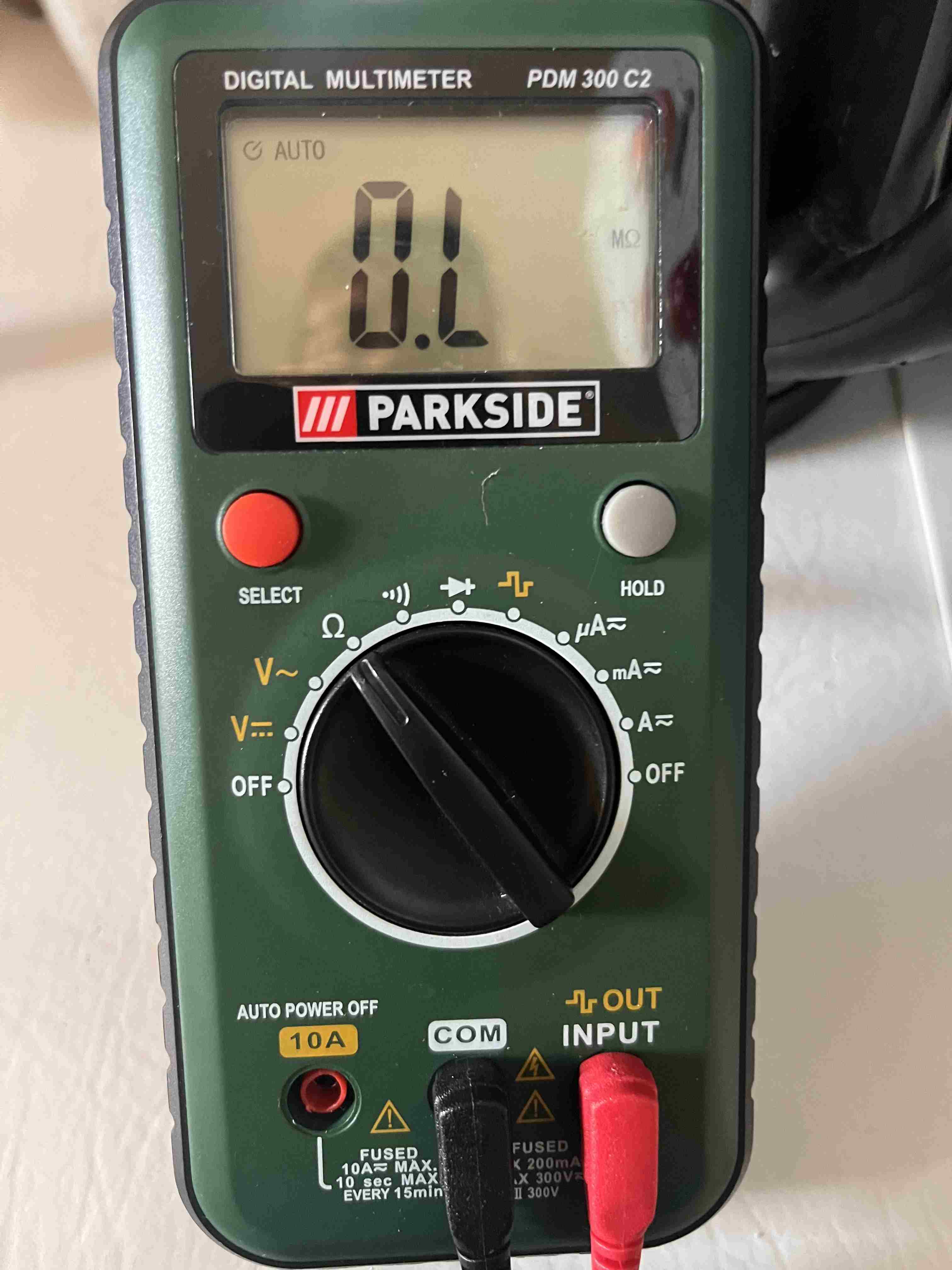

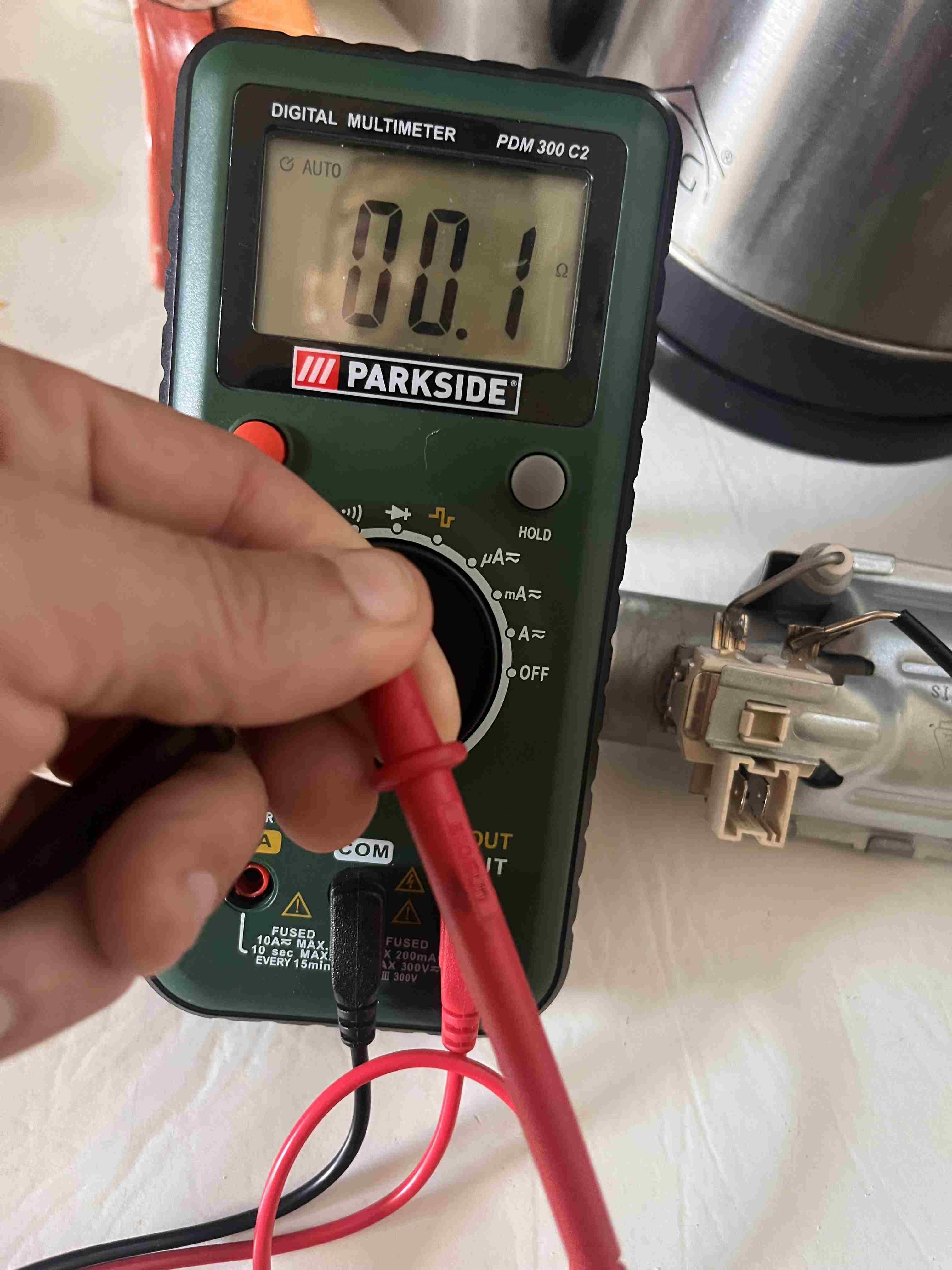

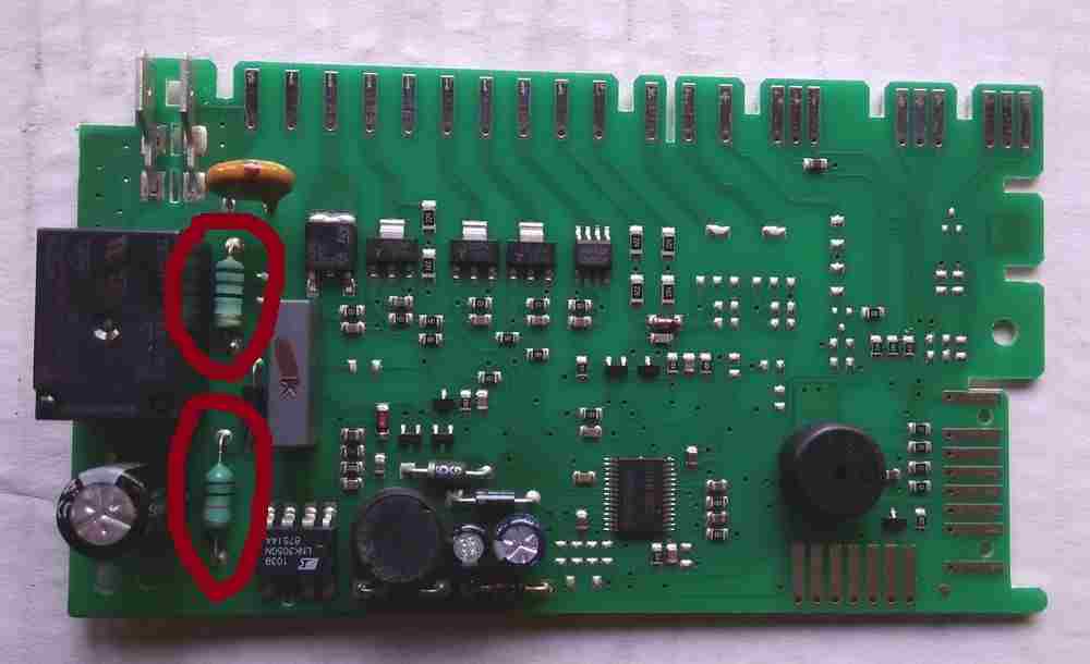

  1. Nell'ultima ora
  2. irongamer1984
    Scheda lavastoviglie 30411361 Wega White
    Save io ho una scheda con le resistenze bruciate che non riesco a vedere i colori, nella foto in allegato meto una foto di una simile, pero non capisco i valori dalla foto, se mi potete aiutare lo gradirei, poi il fatto che sono bruciate tutte due devo controllare pure il LNK305GN, i diodi sono tutti aposto
  3. Simone.Salarsi
    Info logo 9.0
    https://www.siemens.com/it-it/products/logo/ anche io lo avevo visto il primo aprile pensando la tua stessa cosa 😀 però esiste davvero, me ne ha parlato anche un rappresentante. Finalmente hanno aggiunto i float e dovrebbe avere più memoria
  4. reka
    Produzione max. Impianto 3 Kw
    io ad oggi sono a 320kWh con esposizione sud, però sono in nord italia e qui ci sono stati solo due giorni brutti e 4/5 così così. giusto per fare eventuali proporzioni: GEN 104 FEB 152 MAR 270 L'ideale sarebbe confrontarlo con impianti nella stessa zona, anche con differenti potenze (basta fare la proporzione) perchè che incide molto sono le condizioni meteo
  5. Magari, per poter dare un parere oggettivo, fai sapere : Che Sigle hanno i 3 Varistori ? - Ciao !
  6. bellastoria84
    Lavastoviglie Rex Electrolux Techna non scalda acqua
    La foto senza le mani mostra il circuito aperto della resistenza. A controprova anche se metto nei contattti la funzione continuità del multi metro non bippa. Ho smontato la resistenza e testato i due contatti. Non. Dovrebbe esserci continuità?
  7. Marco Fornaciari
    Nuovo impianto prima casa no gas
    Direi che questa discussione stia andando nella direzione sbagliata: giustificare tutti i fai da te e il raggiro delle norme. Non mi pare sia lo scopo di questo forum. Poi se un professionista insegna ai clienti come fare senza di lui, a beh allora.
  8. Davide-SB
    Modulo di espansione LOGO 7
    I moduli di espansione attuali della serie 8 non sono compatibili con i LOGO delle versioni precedenti. Forse pui trovare qualcosa di usato in giro
  9. baranello
    Produzione max. Impianto 3 Kw
    Considera che la max giornaliera è stata circa 14 kw
  10. Le sovratensioni possono avere le più disparate origini, a cominciare da quelle atmosferiche, e non è detto ci siano fulmini. Poi bisogna sempre vedere cosa c'è attorno all'edificio dove è presente un impianto elettrico. Bastano meno di 10 V in più. dipende dalla singola apparecchiatura e dal momento in cui avviene. Ma non basta la tensione, dipende anche dalla forma d'onda e dalla frequenza di tale sovratensione, e se è corrente continua i danni sono garantiti. Il valore di tolleranza del +/- 10% è considarato nelle condizioni ottimali e quando il funzionamento è a regime, nei momenti di messa in tensione e spegnimento di una apparecchiatura le cose sono diverse (seppur ben note) e non c'è nessuna regola fissa. Si per il tutto fumo, con tensione superiore a 253 V, cioè +10% di tolleranza, se le apparecchiature subiscono danni hanno ragione loro; però diverse apparecchiautre subiscono danni anche quando la tensione scende oltre -10%. In questi ultimi 10/15 anni poi cè un problema in più: il fotovoltaico. Nonostante gli inverter siano a norme non c'è nessuna garanzia che durante il funzionamento N inverter sulla stessa rete BT locale non sparino in rete della schifezza, bastano 100 mS. Qui, sorvolando sulle questioni elettrotecniche, si entra in una problematica ben nota a Enel e fratelli, ma di fatto non c'è nessuna soluzione che elimini il problema, ovvero c'è = eliminare il FV monofase e trifase in BT se il produttore non può autoconsumarlo tutto al momento della produzione (anche l'accumulo sulle batterie crea problemi). Qualcuno dirà: ci sono i filtri, si è vero, ma anche quelle sono apparecchiature che hanno i loro range di funzionamento, e poi si guastano o starano anche loro. In ultimo, ma che in tanti sottovalutano, le sovratensione possono entrare anche dalla terra, anzi, e qui l'unica soluzione è la corretta costruzione della rete di terra di ogni edificio: fondamentali sono il percorso dei conduttori e il loro collegamento al posto giusto. Fare il cablaggio della rete di terra per avere l'equipotenziale o per proteggersi dalla perdita di isolaento delle singole apparecchiature è diverso da fare il collegamento per proteggersi dalle sovratensioni. Ma spesso i danni ci sono ugualmente.
  11. Stefano Dalmo
    Lavastoviglie Rex Electrolux Techna non scalda acqua
    Scusa , ma il tester prima di misurare cosa riporta . non dovrebbe esserci O L A display per circuito aperto ? 0 è per corto o circuito chiuso .
  12. Oggi
  13. piergius
    scheda stufa a pellet in corto causa sbalzo di tensione
    Se per Corto Circuito o per Sovraccarico, a 230V / 88 Ohm = 2,6A il Fusibile da 0,5A fa il suo lavoro . . ... che⚠️ i Progettisti hanno dimensionato solo per sopportare i Picchi Transitori di Extratensione Fase - Neutro ☹️ . Ma in caso di Sovratensioni ⚡ causate da interruzione del Neutro a monte😢 , come in Oggetto, si è dovuto " Sacrificare🔥 per la Patria" ! - Dagli anni '80 fino ad oggi, ho trovato guasti decine di volte Varistori siglati S [07÷10] K 275 ; li sostituisco sempre con : S 20 K 275 Stessa Tensione, ma rispettivamente 8÷4 volte più potenti . In occasione di interventi successivi hanno fatto saltare il Fusibile senza guastarsi . Decisamente un ottimo Passo Avanti per la rapidità di rimessa in Servizio 😃 ! - Buona giornata !
  14. Bigboss80
    Sony Crt condensatori ?
    Sony kv-m1430A , telaio BE-2A , lo schema se è rimasto attivo il link mi sembra che l'ho messo nel primo messaggio con un link di Google drive
  15. Buongiorno, vorrei sostituire questo videocitofono Bitron Video e mettere un citofono solo audio più moderno esteticamente. L’impianto ha una chiamata da 2 posti esterni diversi con suoneria differente e l’apertura di 2 cancelli diversi. La parte video non funziona all’intero condominio. allego foto dei collegamenti al video citofono. Grazie mille in anticipo
  16. Simone Baldini
    Nuovo impianto prima casa no gas
    Ma scusa, visto che comunque c'è uno che ti firmerà il lavoro e visto che non lo hai ancora realizzato, chi meglio di lui chiedergli come realizzarlo. Gli pagherai un paio d'ore di lavoro ma alla fine non dovrai modificarlo per eventuali errori. Poi noi possiamo darti le nostre idee e consigli ma se alla fine firma un altro ha poco senso.
  17. mrgianfranco
    Nuovo impianto prima casa no gas
    Quindi è legale, stiamo affermando questo?
  18. mario57
    Tv Qbell 32" manca retroilluminazione
    Non si accende ne con 22k tra pin 1 e massa ne con pin 4 a massa. il 6 è gia collegato a massa. Alimentatore FSP212-3F02 co uscite +5, +12, +24 tutte presenti
  19. Simone Baldini
    Produzione max. Impianto 3 Kw
    Infatti, verifica la produzione giornaliera di kWh, e confrontala con dei simulatori on line inserendo i dati della tua zona e del tuo impianto. La potenza di picco è un valore che potresti raggiungere nelle condizioni ottimali, io per esempio non l'ho mai ragginta in 15 anni di vita dell'impianto, ma la produzione è in linea con la potenza installata.
  20. Marco Fornaciari
    Nuovo impianto prima casa no gas
    Mi sa tanto che non sia sia capito il senso delle mie affermazioni. Il significato generale è: non ci si improvvisa professionisti di un mestiere che si impara in anni, cioè tutti i giorni, se bastasse avere la volontà e saper muovere le mani tutti potremmo andare sulla luna o fare il cardiochirurgo. Poi sulle dichiarazioni fatte da km, e altre amenità simili, riporto dquello che ho scritto in altro post alcuni giorni fa "Ho mantenuto la ditta per 40 anni a rimediare a questi problemi e prima preso lo stipendio per 10, meglio che con gli impianti nuovi."
  21. reka
    Produzione max. Impianto 3 Kw
    infatti, se dicesse quanti kWh al giorno fa in una giornata bella sarebbe meglio. meglio ancora se dice i kWh fatti nei mesi che ha lavorato.
  22. Riccardo Ottaviucci
    Sony Crt condensatori ?
    modello o telaio,così cerco lo schema?
  23. drn5
    Test in simulazione di scambio dati tra un S7-300 ed un S7-1500.
    Confermo che il 300 non serve appaia nel progetto TIA del 1500.
  24. Buongiorno, secondo la norma indicata, facendo caso di essere il costruttore originario, se acquisto un sistema a barre da un ente terzo (barre, supporti, morsetti per barra ecc..) normativizzato EN/IEC 61439-1, EN/IEC 60865-1 e lo installo in una cassetta/armadio autoprodotto bisogna effettuare i vari test dell'assieme barre-cassetta (EMC, tenuta al corto circuito, controllo deformazione del supporto ecc...). OK. Se invece che delle barre si inserissero dei dei morsetti (ad esempio i WFF300 della Schneider) o dei distribution block (ad esempio i DBL di ABB) c'è bisogno di effettuare ancora i i test dell'assieme ? E se si inserisse anche un MCB (ad esempio un IC60N della Schneider) è sufficiente riferirsi al certificato fatto dai costruttori per evitare i test dell'intero assieme?
  25. Ciccio 27
    Lavastoviglie Rex Electrolux Techna non scalda acqua
    A meno che non abbia il termostato di sicurezza che si sacrifica in caso di surriscaldamento, magari perché l'acqua fa fatica a circolare... 🤷🏻‍♂️
  26. Maurizio Colombi
    Produzione max. Impianto 3 Kw
    Generalmente non si tiene in considerazione il valore di produzione momentaneo, ma il valore di energia prodotta in un lasso di tempo. Queste app di controllo ci stanno rovinando la vita.
  27. michpao
    Lavastoviglie Rex Electrolux Techna non scalda acqua
    Si, sostituiscila! Cercala con questo codice 50280071007 e non farti troppi problemi 🤔
  1. Carica più attività
