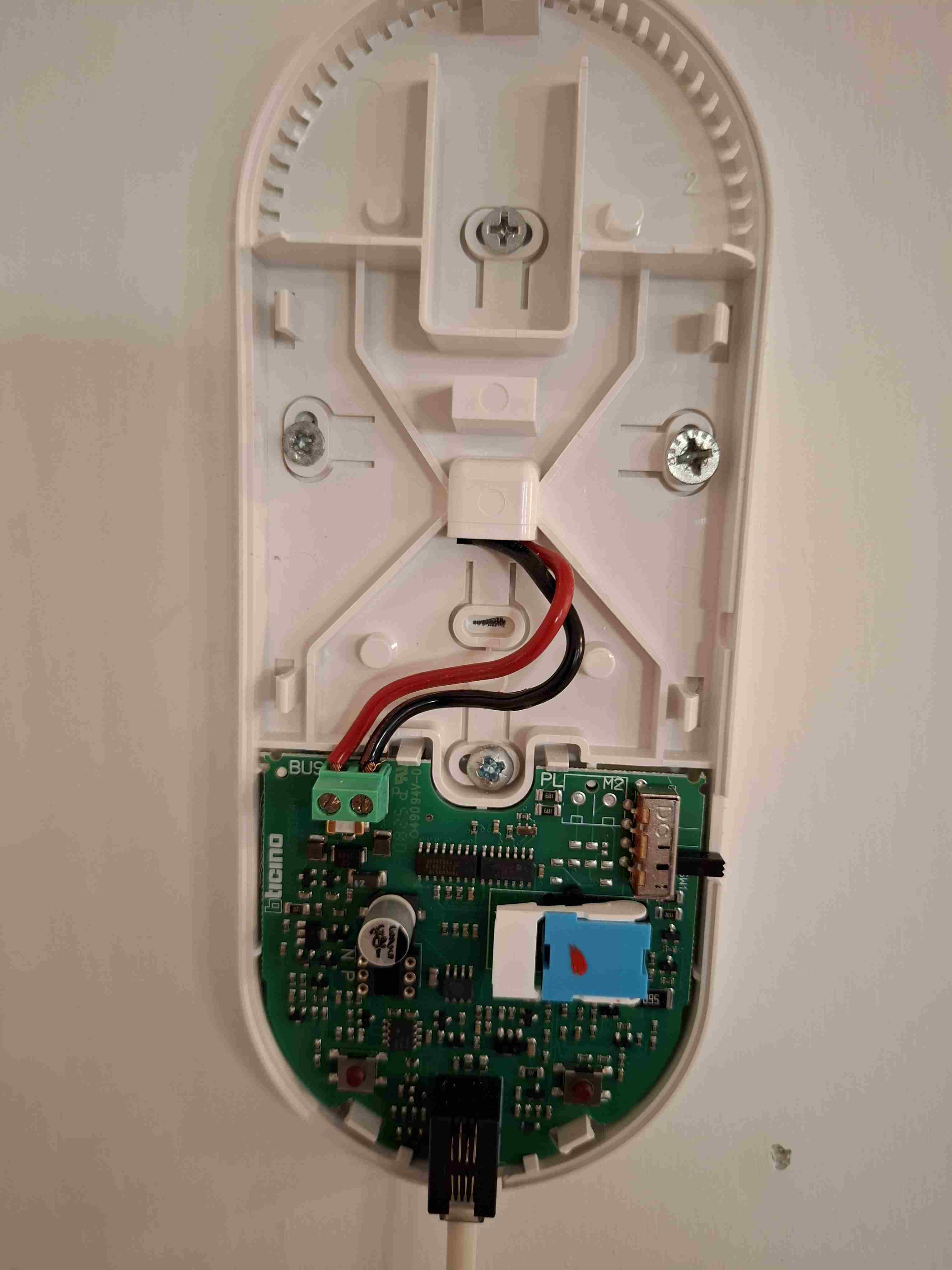

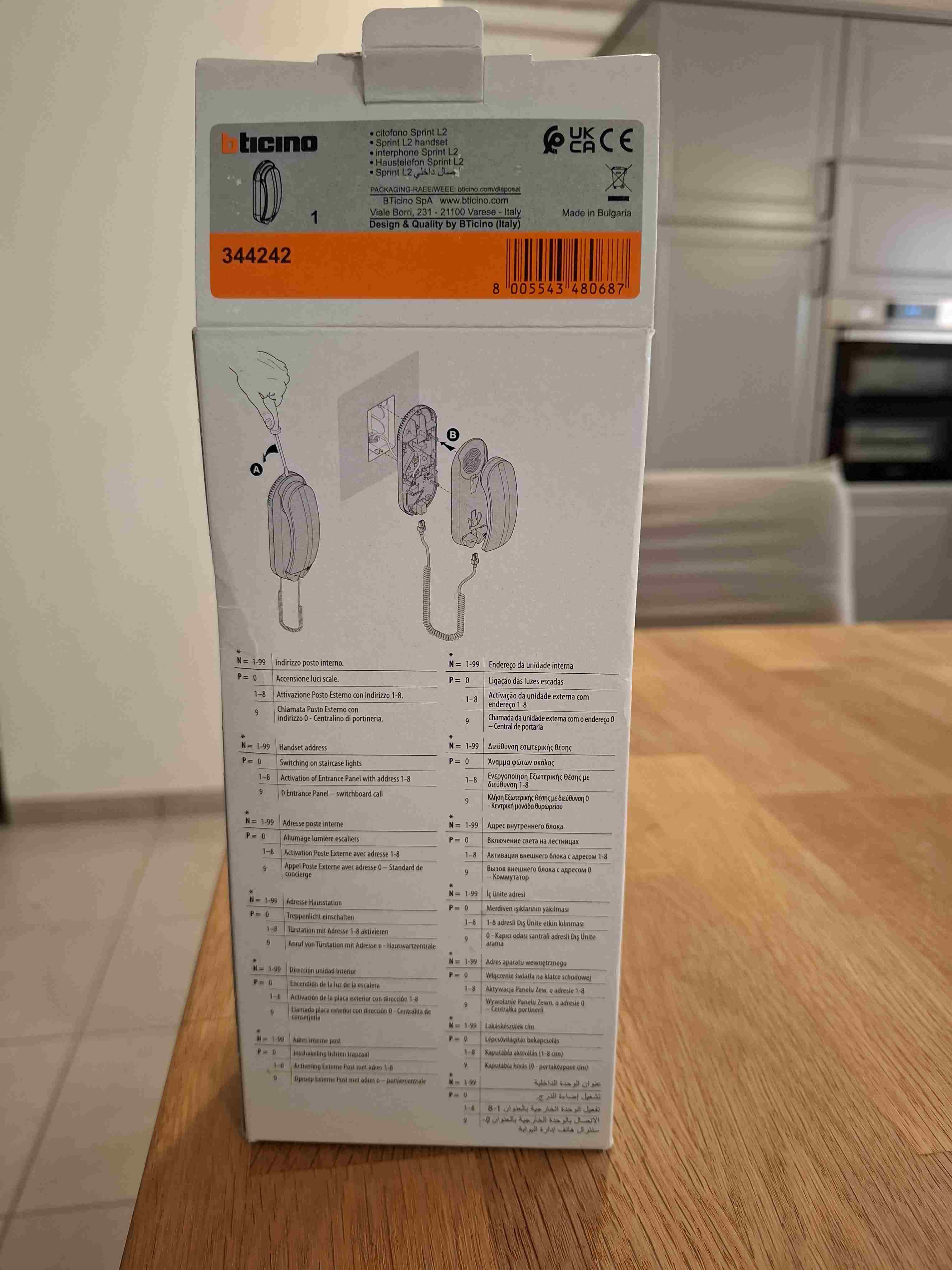

Interruttore luce strano
burida62 ha risposto a burida62 alla discussione in Altri argomenti elettrici
I fili nel muro dove c’era l’interruttore sono solamente 2. Prima di iniziare a smantellare li ho protetti e non ho fatto nient’altro. Se li unisco probabilmente non succede nulla perché sono come erano ma mi è venuto quel dubbio e così ho chiesto. Ripeto non ho tolto fili o modificato nulla. Ma il mio dubbio se unisco quei due fili simulando un interruttore non è che mando in corto qualcosa ? -
Interruttore luce strano
Marco Fornaciari ha risposto a burida62 alla discussione in Altri argomenti elettrici
Un momento, i due file che arrivano al punto luce non possono essere gli stessi che sono collegati all'interrutore, solo uno può esserlo, anzi deve. A meno che l'interrurrore non sia bipolare quindi deve avere 4 fili. Oppure il cablaggio non è eseguito in modo tipico e di mezzo che una giunta in qualche cassetta di derivazione: devi essere certo del percorso dei fili e sincerarti fisicamente che siaoni glistessi, tirandoli uno per uno. Tui sei convinto di avere eseguito me le misure correntamente, i dati riscontrati dicono proprio il contrario. -
click0 ha iniziato a seguire Impianto risc radiante slim e/o a secco, dubbio
Impianto risc radiante slim e/o a secco, dubbio
click0 ha risposto a imola alla discussione in Impianti Riscaldamento
se i 278 sono lo spazio che hai tra caldana e il soffitto nudo... sei a 8cm e non ci sta nemmeno l'impiantistica normale -
Interruttore luce strano
burida62 ha risposto a burida62 alla discussione in Altri argomenti elettrici
Ho scritto come ho eseguito le misure i 2 fili che stavano sull’interruttore uno e la fase e l’altro sarà il neutro ma entrambi segnano 220v -
Interruttore luce strano
burida62 ha risposto a burida62 alla discussione in Altri argomenti elettrici
Si. Sono esattamente i fili che erano collegati al vecchio interruttore bticino. Non ho fatto nulla sull’impianto -
Interruttore luce strano
Marco Fornaciari ha risposto a burida62 alla discussione in Altri argomenti elettrici
Intanto rispondi a queste due fondamwentali domande: 1- esattamente come hai eseguito le misure 2- che tipo di distribuzione hai fase+neutro o fase+fase In ultimo e non per ultimo, nella ristrutturazione stai rispettando il posizionamento delle apparecchiature elettriche come da norme? - Oggi
Roberto Garoscio ha iniziato a seguire Interruttore luce strano
Interruttore luce strano
Roberto Garoscio ha risposto a burida62 alla discussione in Altri argomenti elettrici
Per capire, i due fili sarebbero quelli che erano collegati all’interruttore? -
Sgravi fiscali 50% su nuovo impianto ad isola
reka ha risposto a sormike alla discussione in Fotovoltaico
che io sappia la parte cartacea è preponderante e non puoi fartela da solo. intendi "immissione zero"? è comunque un impianto in-grid non ad isola. -
Stefano Dalmo ha iniziato a seguire Aiuto
Aiuto
Stefano Dalmo ha risposto a Massimiliano Floriani alla discussione in Citofoni, videocitofoni e intercomunicanti
Ma lo hai sostituito con uno identico? E nel caso lo hai configurato ? -
Massimiliano Floriani ha iniziato a seguire Aiuto
Aiuto
Massimiliano Floriani ha inserito una discussione in Citofoni, videocitofoni e intercomunicanti
Ho installato un nuovo citofono bticino 344242, ad uno già esistente, ma funziona solo la suoneria, non si sente e non apre. Come posso risolvere? Grazie in anticipo. -
Massimiliano Floriani ha aderito alla comunità
burida62 ha iniziato a seguire Interruttore luce strano
Buongiorno. Avrei bisogno di un vostro aiutino. Premetto che non sono elettricista ma qualcosa mastico. Allora sono all’opera nella ristrutturazione di un bagnetto con rifacimento dei rivestimenti e del pavimento e con aggiunta di qualche presa. Nell’occasione sostituisco anche i moduli elettrici quelli vecchi della bticino con le placche di alluminio con la posa di nuove scatole 503. Adesso stavo controllando il punto luce del vecchio interruttore (unico) che accendeva la luce sul soffitto e mi sono accorto che i due fili che avevo protetto prima dei lavori portano la 220 misurata con multimetro mentre i 2 fili del soffitto entrambi mi segnano la fase. Secondo voi è normale? A me no perché se unisco i 2 fili del vecchio interruttore non creo un corto? Questo è il dubbio. Grazie
Stefano Dalmo ha iniziato a seguire Lavastoviglie Miele PG 8080 U da 380 a 220
Lavastoviglie Miele PG 8080 U da 380 a 220
Stefano Dalmo ha risposto a AntaniMV alla discussione in Lavastoviglie
Lo schema di conversione lo si trova sullo zoccolo anteriore . Dopo averlo smontato , sta sul posteriore. -
sormike ha iniziato a seguire Sgravi fiscali 50% su nuovo impianto ad isola
Ciao a tutti, la domanda che voglio porre è la seguente: se uno vuole realizzare un piccolo impianto con accumulo, connesso in rete ma ad "EMISSIONE ZERO", può comunque beneficiare degli sgravi fiscali del 50% in 10 anni? Si tratterebbe di realizzazione in proprio, comunque da persone competenti, senza l'ausilio di nessu professionista. La cosa è permessa dalle normative, almeno da quelle fiscali? Grazie per ogni eventuale risposta, auguri di buone feste pasquali a tutti.
bimikele2599 ha aderito alla comunità
Davide_SFC ha aderito alla comunità
Dal video non riesco a vedere la fiamma se modula o no.Se resta fissa alla massima potenza può intervenire il termostato di sicurezza,oppure il termostato fumi se ci sono problemi con il camino
Non tenta di ripartire, si chiude e come se andasse in blocco. Potrebbe essere lo scambiatore??
Sintoamplificatore stereo Technics SA-GX100
ALLUMY ha risposto a albima alla discussione in Radio - Stereo - Autoradio - HiFi - CD - DVD
Intanto mi correggo, guardando meglio ho visto che i condensatori ci sono e quindi non può essersi cotta nessuna bobina. -
Buongiorno a tutti, vi scrivo perchè ormai da qualche giorno ho problemi con il cancello scorrevole da poco installato (gennaio '26). Fino a poco fa funzionava tutto correttamente, ora succede che A VOLTE il cancello non risponde ai comandi sia tramite telecomando che pulsanti fisici. Quando ha questo comportamento anomalo noto che sulla scheda tutti i led sono spenti tranne il led "power" che lampeggia. La cosa è strana perchè sulla scheda ho settato il DIP ADV in modo da disabilitare il basso consumo (DIP 1 su ON) e dunque si dovrebbero vedere i relativi led accesi. Se tolgo temporaneamnte corrente alla scheda poi si mette a funzionare correttamente. Chi mi riesce ad aiutare?? Grazie mille
Piastra per capelli brucia il termofusibile
mariomultimedia ha risposto a mariomultimedia alla discussione in Piccoli elettrodomestici
Mi sai indicare qual'è? -
INTESTAZIONE CAVO FIBRA OTTICA
Marco Fornaciari ha risposto a Mellino alla discussione in Installazione impianti elettrici civili e terziario
Onestamente con la spesa dell'attrezzatura, che non si sa usare, il tempo perso, ecc., a chiamare un esperto delle intestazioni si spende meno e il risultato è garantito. Magari quella taglierina è uguale a quella che usa chi mi ha supportato a suo tempo, ma essendo di colore diverso non posso esserne sicuro. Una cosa è certa ad ogni sezione di intestazioni e ogni X intestazioni veniva eseguita una intestazione di test regolate le macchine: sia taglierina sia giuntarice. -
Lavatrice Samsung WW90T534DAE/S3 board DC94-10573A, durante un lavaggio è apparso il messaggio "Attendere che la tensione si stabilizzi", poi non mostra niente a display, ma riproduce ciclicamente una melodia
Stefano Dalmo ha risposto a Nik-nak alla discussione in Guasti Risolti Elettrodomestici Generici
Perfetto 👌 grazie della condivisione 👍 -
Sintoamplificatore stereo Technics SA-GX100
NovellinoXX ha risposto a albima alla discussione in Radio - Stereo - Autoradio - HiFi - CD - DVD
Hai letto il mio post precedente? -
Mi si perdoni, ma mi sto convincendo che il nostro Mister_X non sia la persona giusta per il lavoro che sta svolgendo: sta andando oltre i suoi compiti lavorativi fantasticando oltre, da sviluppatore questi sono problemi che non gli competono. Qualora fosse anche il collaudatore, una volta scoperto la manomissione deve passare la patata al rappresentate legale delle ditta dove lavora e farsi da parte, interviene solo se interpellato. Di clienti coglioni ne ho trovati tanti, ma smascherarli è un attimo, le manomissioni maldestre un bravo collaudatore/manutentore (il solo progettista/sviluppatore quasi sempre non ci arriva mai) ci mette poco tempo, e se è scaltro fa fare le manovre e gli interventi in sua presenza al cliente e gli fa capire da solo di essere un co****ne. ** Se non si vuole che l'utilizzatore manometta un SW basta protergerlo con una PSW, ma poi la responsabilità passa da grado 10 a grado 1000, e se il cliente è sveglio ti accetta solo un contratto di vendita con intervento entro un'ora. Tutte queste soluzioni sono sempre un'arma a triplo taglio, ci sei deve cautelare in sede di forniture e poi sperare: la madre dei coglioni è sempre incinta! E i clienti, o/e i loro pseudo tecnici, meno conoscono la materia più mettono mani, è una eludibile legge della natura: come quelli che fanno i bindelli con le ruote della bicicletta e il motore del tosaerba. ** In questi casi non mi sono mai presentato con la cassetta dei ferri e il PC rimaneva in valigia, dopo di che se il problema non si risolveva aprivo PC e magari andavo a prensere i ferri, preannunciando che il problema era veramente grave e che serviva probabilmente una lunga fermata della produzione. Poi dopo qualche smanettuamto e sostuituzione di HW, ma tornava spesso l'originale, ripartiva il tutto, tanto i presenti non erano in grado di capire le manovre che facevo sulla "scatola nera", dopo di che il cliente era ben contento di pagare una fattura magari maggiorata: in fin dei conti se la è cercata.
Sintoamplificatore stereo Technics SA-GX100
ALLUMY ha risposto a albima alla discussione in Radio - Stereo - Autoradio - HiFi - CD - DVD
Ah quella? Dubito fortemente che sia cotta, è senza dubbio facente parte di un filtro RF dove non circolano correnti. Per me è solo il colore dello smalto che inganna. Come ti ho suggerito, Ti conviene iniziare con le alimentazioni e controllare (nel dubbio sostituire) gli elettrolitici sulle alimentazioni. -
Bialetti venduta ad un fondo cinese, e c'è chi reagisce!
Livio Orsini ha risposto a esco alla discussione in Forni - Microonde - Cucine
Certo. Per questo motivo non mi sembra una buona idea. Risparmi praticamente un niente per fare iul caffè, ma una tradizionale in acciaio inox fa il caffè migliore. -
Sintoamplificatore stereo Technics SA-GX100
albima ha risposto a albima alla discussione in Radio - Stereo - Autoradio - HiFi - CD - DVD
