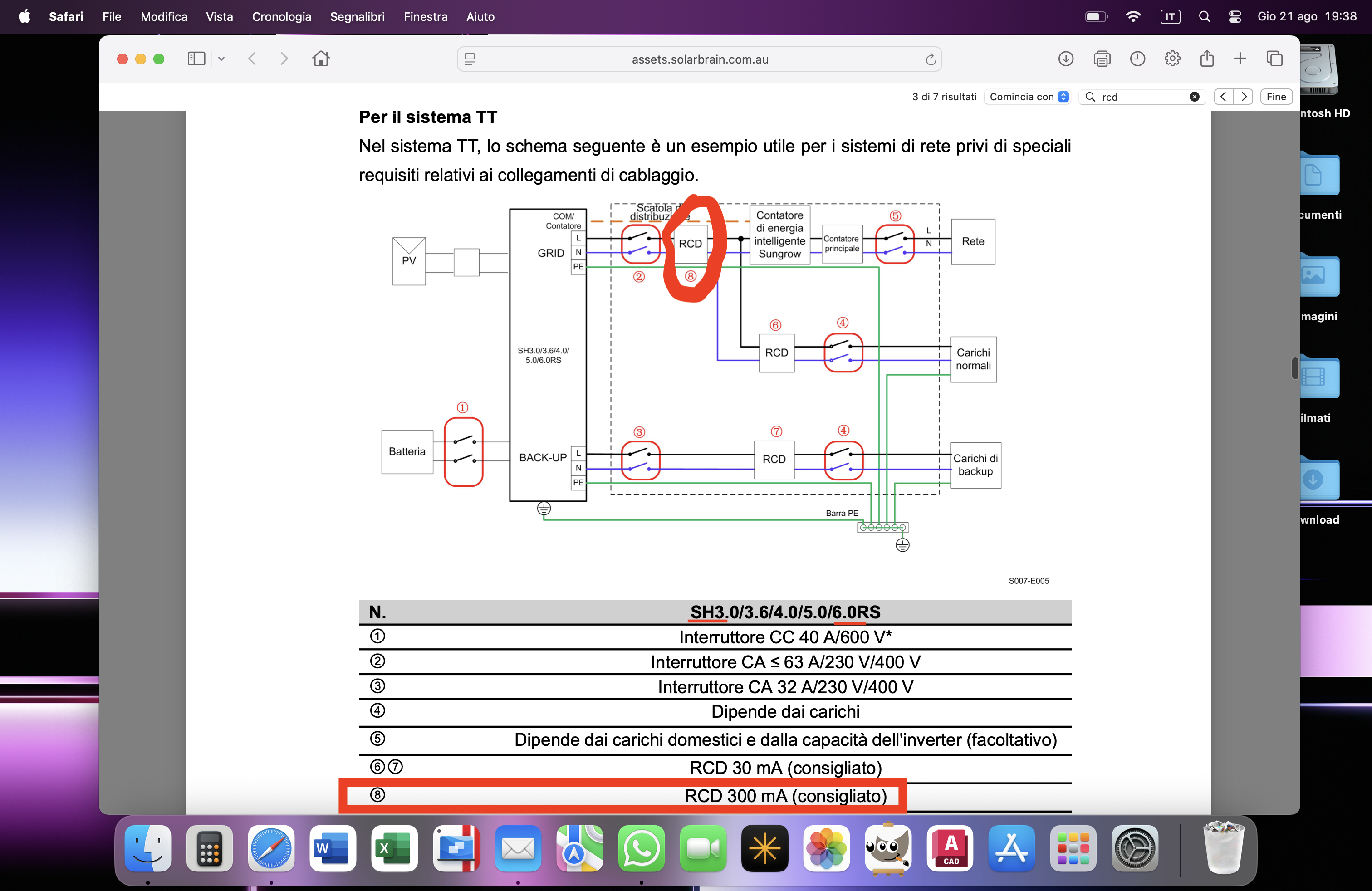

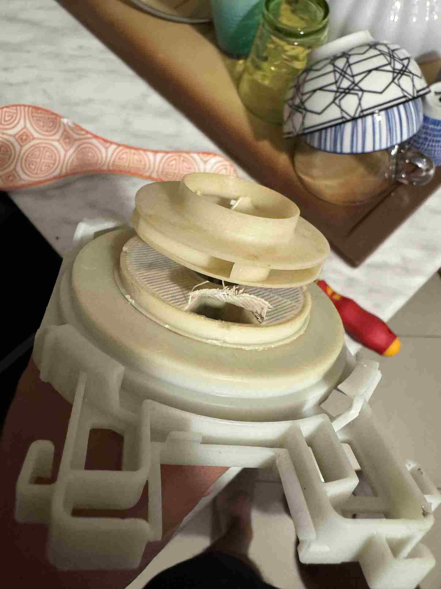

Whirlpool ADG6300FD errore F6 ma carica acqua
Crossway ha risposto a Crossway alla discussione in Lavastoviglie
Invece è risuccesso, tra l'altro il problema è abbastanza random, capita a volte al primo carico d'acqua, altre volte al terzo... Per scrupolo ho controllato tutti i connettori e cablaggi vari, niente da dire. Ho trovato su un forum polacco lo stesso identico problema risolto cambiando motopompa, l'utente dice che con gli anni i rivestimenti del rotore si rovinano e causano un consumo maggiore, ingannando la scheda. Ho provato a smontarla ma non riesco ad arrivare al rotore in sè, c'è una sorta di retina plastica incollata che ho rotto ed è uscito un bel po' di sporco, ipotesi plausibile....? Volevo semplicemente vedere com'era messo dentro ma non sembra esserci modo (a differenza della pompa scarico che il rotore viene fuori con niente...) -
Differenziale Inverter interviene con pioggia
frabarla ha risposto a falciatore alla discussione in Interruttori differenziali, magnetici e termici
Ciao, non conosco questo inverter, ma guardando il manuale (credo di aver trovato il manuale giusto), dice proprio di mettere il differenziale da 300 mA come pensavo. Vedi foto allegata. Non importa quanti anni ha la messa terra, bisogna vedere che valore ha in Ohm! Per un ambiente casalingo bisogna garantire che in caso di guasto la tensione sull'impianto di terra non sia superiore a 50 V, di conseguenza: - se usi un differenziale da 30 mA, devi avere una resistenza minore di 1666 Ohm - se usi un differenziale da 300 mA, devi avere una resistenza minore di 166 Ohm Come vedi, nel secondo caso la resistenza è 1/10 rispetto al primo caso, perchè la corrente che può passare sull'impianto prima che il differenziale intervenga è 10 volte più grande. In generale se la casa è nuova non dovrebbero esserci problemi ad avere una resistenza minore di 166 Ohm, però ovvio senza misurare, io qui dal PC non te lo posso dire. Non riesco a leggere il codice esatto del magnetotermico/differenziale che hai adesso (marca EATON), comunque se lo vuoi sostituire con un altro EATON il codice da prendere è questo: FRBM6-C32/1N/03-A (codice per ordine: 177978). Ovviamente sotto a questo differenziale deve esserci collegato solo l'inverter, non una presa per esempio, altrimenti da 300 mA non va bene. Ciao -
FROM DOORBELL SOUND TO ACTUATOR REPEATER - (Ripetitore di Chiamata)
GiRock ha risposto a GiRock alla discussione in Apparati, Schemi & circuiti
Scusami @Gennar0 ma non ti capisco... Se ti dico che funziona vuol dire che il segnale esce correttamente dall'Operazionale, quindi solo tu vedi qualcosa di strano??? Ho anche scritto per chi è veramente interessato, perciò lascia perdere se la cosa ti infastidisce... Saluti -
GiRock ha risposto a fabriaq alla discussione in Elettronica generica
Ora non ho molto tempo ma ti dico due cose anzi 3 o 4: 1) Aumenta la capacità sul pin del RESET a 470nF o mettine due in parallelo da 220nF 2) Aumenta anche quella vicina al pulsante dello stesso valore 3) Aggiungi invece una capacità in parallelo al pulsante da 100nF/220nF 4) Togli quel condensatore da 10uF su CE se lo hai messo (influisce troppo all'avvio) Ho notato che forse l'impulso generato è fin troppo veloce e potrebbe causare ripetizioni se il pulsante non è di ottima fattura... @Gennar0 non so che scuole hai fatto, ma il diodo si mette sempre quando un condensatore non ha un riferimento fisso verso GND lavorando in DC, si evita di avere tensioni negative che potrebbero causare comportamenti indesiderati o danni alle logiche, è una sicurezza in più che non costa... -
TOSHIBA RAS-13E2AVG.E NON FREDDA SOPRA I 32 °C
R22 ha risposto a R22 alla discussione in Guasti/Problemi Climatizzazione
Non vi e modo di capire se la termostatica apre a 100%..........si puo fare qualche test ? -
Lavastoviglia whirpool si blocca
jonnyciclista ha risposto a jonnyciclista alla discussione in Lavastoviglie
Si si... Abbastanza. Grazie di nuovo -
TOSHIBA RAS-13E2AVG.E NON FREDDA SOPRA I 32 °C
R22 ha risposto a R22 alla discussione in Guasti/Problemi Climatizzazione
In aspirazione +2°C. Pero se vanno su le temperature faccio una verifica con calma. Se modula per non ghiacciare ha perso gas..........e di conseguenza il motore assorbe meno........... Ostruzioni...........la macchina ha 24 mesi.........tutto può essere, pero sarebbe l ultima spiaggia. Dovrei verificare se condensa tutto l evaporatore, ora non saprei. La macchina non ha il capillare, ma la valvola termostatica. Faro pure il controllo dei rubinetti se sono aperti a 100%., scrivendo le cose vengono in mente. L alta pressione non e verificabile,.........quindi capire se ci sono ostruzioni.............non vi e modo. Secondo me +2°C in aspirazione sono un po' pochi, premetto 27 °C esterni, se tornano su le temperature esterne smanetto un po. - Oggi
TOSHIBA RAS-13E2AVG.E NON FREDDA SOPRA I 32 °C
R22 ha risposto a R22 alla discussione in Guasti/Problemi Climatizzazione
Conosco i costi di questi strumenti e non mi conviene. -
Problema cancello Came
Massimo72Mex ha risposto a Massimo72Mex alla discussione in Cancelli elettrici
Nuovo aggiornamento: ieri sera ho fatto le prove con il doppino staccando anche la TX dal pilastro, ma non c'è stato modo di ottenere il famoso click. Ho quindi ordinato subito la coppia nuova che avevo postato che è arrivata poco fa (Amazon...). Se alimento tutte e due le coppie da 10 e 11 risulta anche meno complicato ed il fascio infrarosso viene emesso da entrambe le coppie, ma se elimino il diretto tra i due TX delle fotocellule esterne, dove porto i fili gialli? (di fatto ho 10 marrone, 11 bianco, TX giallo e C verde sulle riceventi e naturalmente bianco e marrone per le trasmittenti) In effetti lo schema cambia un bel po' e mi trovo di nuovo in imbarazzo con i fili.... -
beh ho scoperto che sul sito elettrolux mettono il badge di dove è prodotta: ITA - EU - nulla (che quindi immagino siano le "ardolux")
Beko DIN46520 che da errore E01.....
Stefano Dalmo ha risposto a elettr2 alla discussione in Lavastoviglie
Guarda il rotore se si è gonfiato e spaccato, è l’unica foto mancante . ma già così , va cambiata . Di questa pompa si trova pure solo la parte motore che è completa di girante , senza la parte anteriore con la resistenza . -
Saldatrice Reboot MIG 150 accendendola dopo 2 secondi salta la corrente.
Gianlu1976 ha risposto a Gianlu1976 alla discussione in Elettronica generica
Si Livio non ti nascondo che ci ho riflettuto a lungo prima di scrivere questa cosa...... Questa seconda soluzione equivale ad una sconfitta: non risolverei il problema del guasto.... Chiaramente lo vorrei risolvere ma mi trovo bloccato. Sto cercando lo schema di questa saldatrice per vedere da quale parte iniziare ma fino ad adesso non ho cavato un ragno dal buco. Comunque già grazie a tutti voi almeno la saldatrice funziona al 50%. -
Lavastoviglia whirpool si blocca
Stefano Dalmo ha risposto a jonnyciclista alla discussione in Lavastoviglie
Ecco ! allora l’udito va ancora bene ! Grazie per l’aggiornamento . -
un solo pulsante tre funzioni
fabriaq ha risposto a fabriaq alla discussione in Quadri elettrici di bordo macchina
Se anche funzionasse ci sarebbe il problema dell'ingombro, gli spazi in questo caso sono vitali. Comunque era più che altro una curiosità. Certo, si potrebbero utilizzare dei relè miniaturizzati ma poi dovrei ricorrere a dei relè di carico per gli utilizzatori e saremmo punto a capo. Comunque al momento 3 o 5 scambi non mi interessa, la priorità è avere qualcosa che funzioni, poi vedrò se sarà applicabile o meno o come trovare una soluzione agli ingombri. E già, a quel punto diventa troppo costoso. -
fabriaq ha risposto a fabriaq alla discussione in Elettronica generica
Allora, dopo aver combattuto non poco per spostare tutti i fili sul secondo registro il tutto funziona, ma c'è un piccolo problema, nel momento in cui alimento il circuito se premo set si eccita subito il relè 1 ed il relè tre. Se però premo reset e dopo premo set il tutto funziona correttamente. Lo stesso mi pare che succeda se data tensione prima di premere set premo reset. C'è qualche modo per fare si che se anche per qualche ragione dovesse mancare l'alimentazione o comunque alla prima alimentazione lavori in modo corretto senza prima dover premere reset ? Grazie -
Differenziale Inverter interviene con pioggia
reka ha risposto a falciatore alla discussione in Interruttori differenziali, magnetici e termici
il mio è un 30mA e non ha mai dato problemi, se è li da anni allora è meglio cercare di capire se è successo qualcosa. comunque se dal differenziale all'inverter non c'è nessuna derivazione puoi metterci anche un 300mA -
Differenziale Inverter interviene con pioggia
falciatore ha risposto a falciatore alla discussione in Interruttori differenziali, magnetici e termici
è 1 sungrow sh6, la messa a terra è di un appartamento che ha 2 anni, in cosa si dovrebbe differenziare se volessi cambiare il differenziale? -
Caldaia Bongioanni , non si accende .
Stefano Dalmo ha risposto a Giuseppe19734 alla discussione in Guasti/Problemi Riscaldamento
Sto parlando della valvola gas . In basso a destra ,non del circolatore , che se parte la scintilla molto probabilmente funziona , di cui ti ho detto dove stava , perché me lo hai chiesto . Siamo andati avanti . Stiamo al controllo della valvola gas . -
Consigli su lavatrice
Ciccio 27 ha risposto a omarbr alla discussione in Lavatrici - Asciugabiancheria
Aprendo l'oblò e vedendo l'etichetta vicino alla guarnizione. 😅 Le 8000 e le 9000 dovrebbero essere italiane. Ma cercate di capire se effettivamente vi serve un cestello così grosso. Magari una "Ardolux" ucraina da 7 kg (cestello da 50 litri) o da 6 kg (42 litri) sono spesso sufficienti. -
Lavastoviglia whirpool si blocca
jonnyciclista ha risposto a jonnyciclista alla discussione in Lavastoviglie
Buonasera Problema risolto, ho dovuto sostituire la elettrovalvola. Grazie a tutti... Buonaserata e buon fine settimana -
Sostituire differenziali con interruttori a riarmo automatico
reka ha risposto a Laurite alla discussione in Scatti intempestivi dei differenziali
mica li elimini i differenziali, devi mettere gli stessi e aggiungere i lriarmo. comunque per me spendi soldi per nulla, se ti scattano spesso entrambi vanno valutate le cause -
Ciccio 27 ha iniziato a seguire Beko DIN46520 che da errore E01.....
Beko DIN46520 che da errore E01.....
Ciccio 27 ha risposto a elettr2 alla discussione in Lavastoviglie
Io cambierei la parte motrice. (Non si prerisciacqua il carico prima di metterlo a lavare) -
gioscia ha aderito alla comunità
Caldaia Bongioanni , non si accende .
Giuseppe19734 ha risposto a Giuseppe19734 alla discussione in Guasti/Problemi Riscaldamento
Allego la targa del circolatore ( ripeto non sono un tecnico ) ho individuato anche i fili ( marrone e blu) che escono dal circolatore e finiscono sulla scheda cosi come ho compreso dove vanno i fili bianche bianchi che vanno sugli elettrodi ma non so su quali fili devo misurare la tensione . ho indicato nella seconda foto i contatti elettrici con 1-2-3-4 .Grazie per la pazienza intanto -
Beko DIN46520 che da errore E01.....
elettr2 ha risposto a elettr2 alla discussione in Lavastoviglie
Grazie della risposta. Calcare medio basso e comunque l'idraulico ha messo l'addolcitore. Come si scopre se sono fatti in Italia? 😅
