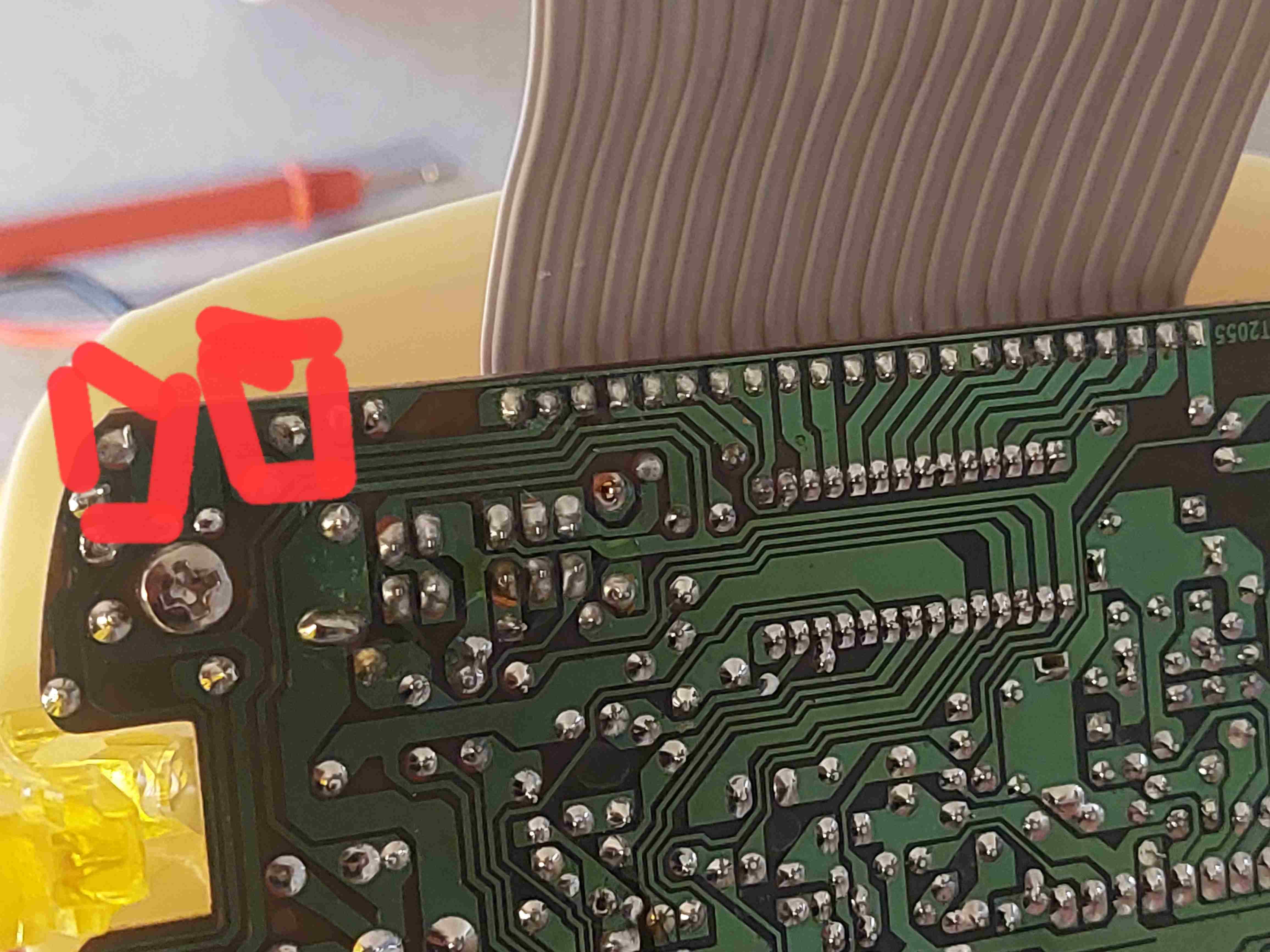

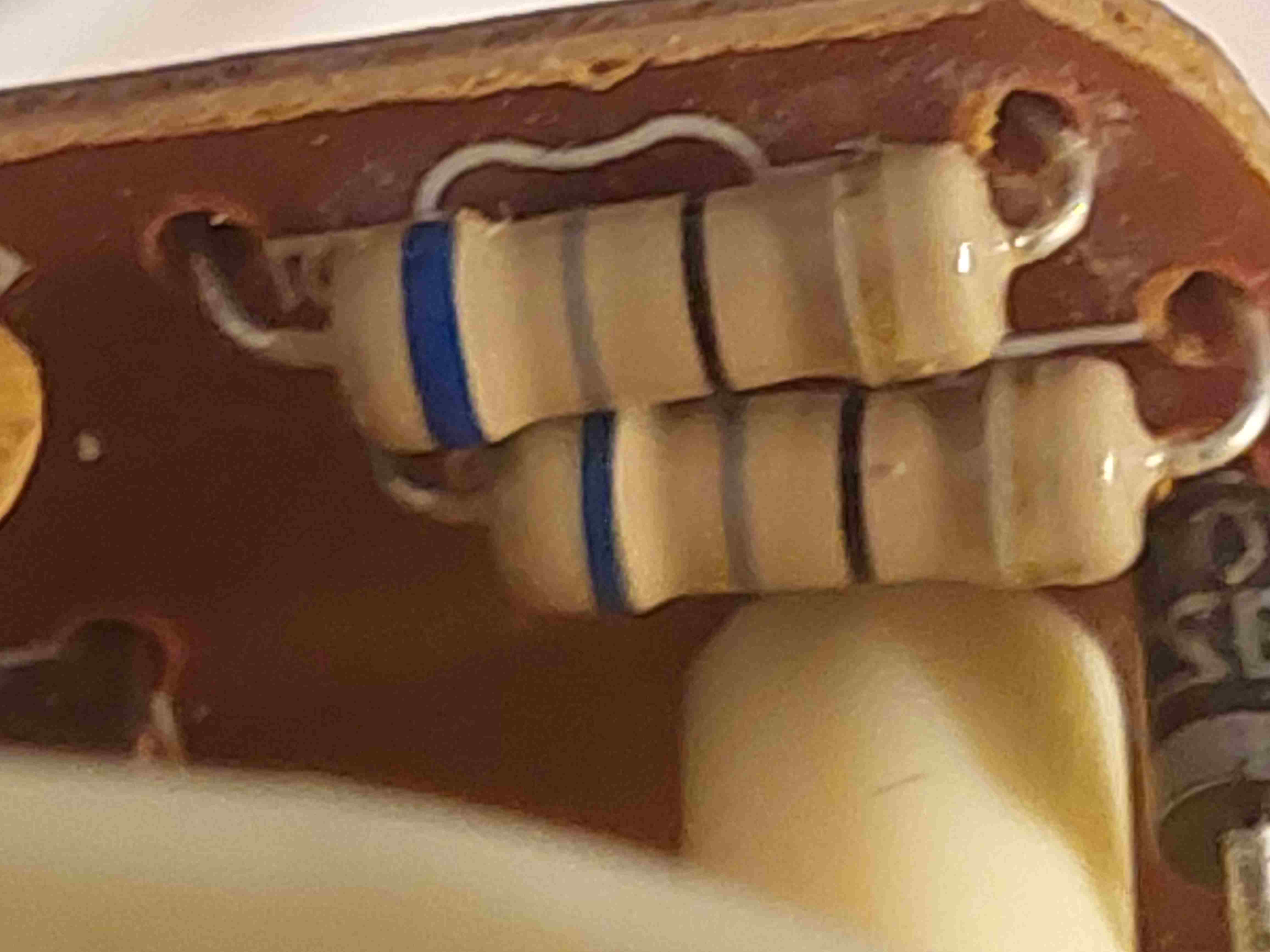

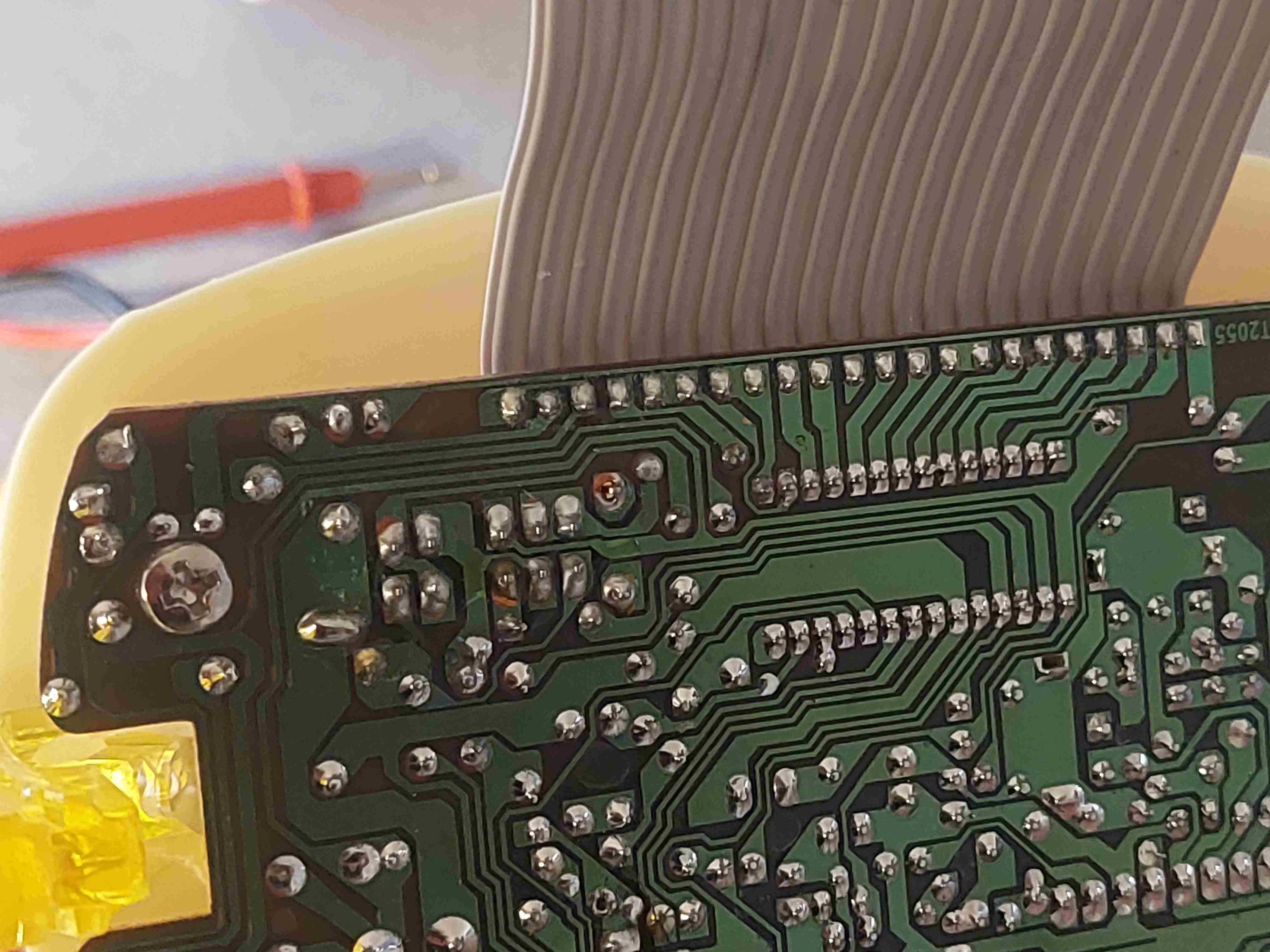

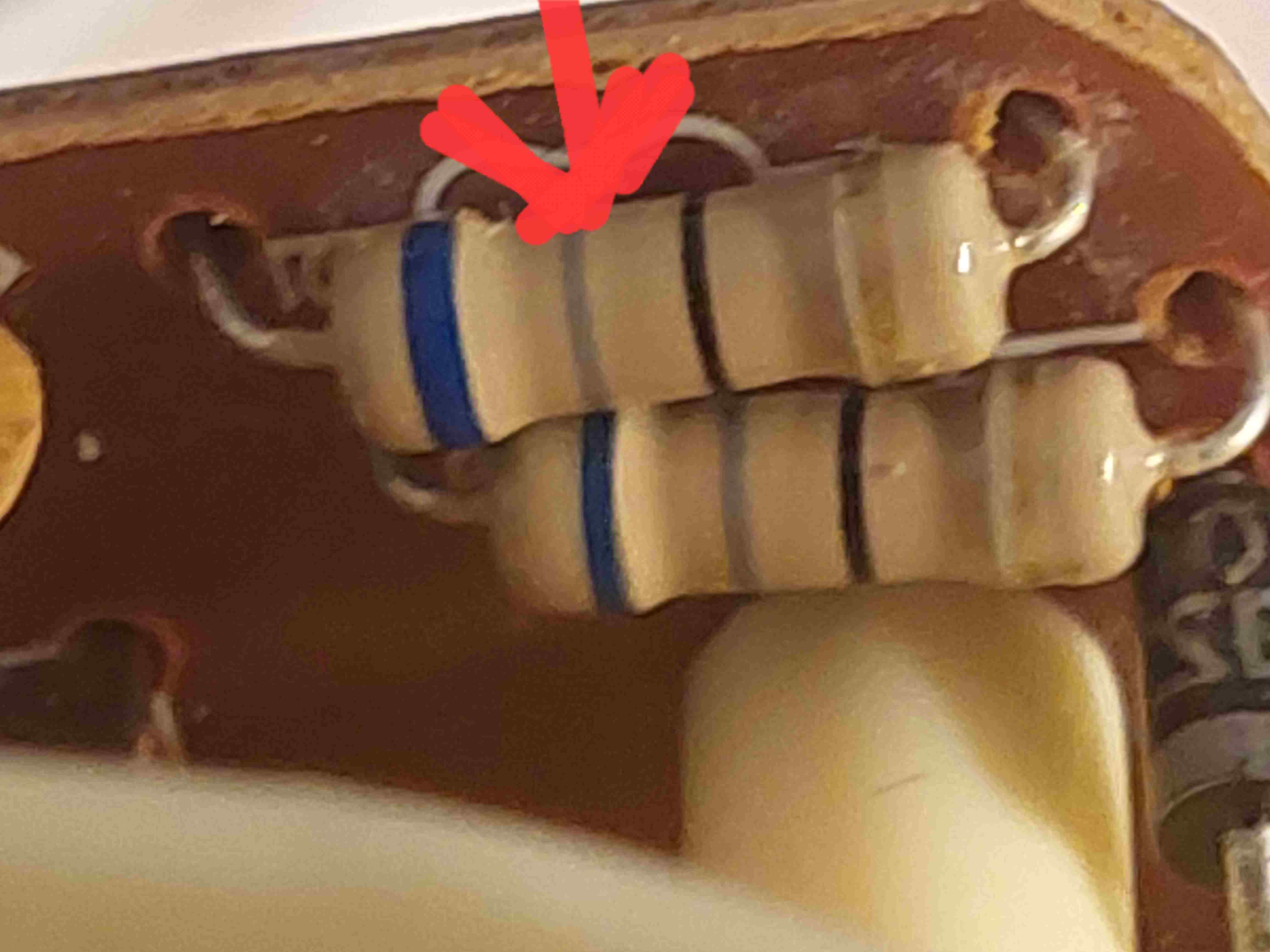

Display radio sveglia elementi non funzionanti
nardino ha risposto a nardino alla discussione in Elettronica generica
Ho controllato queste resistenze perché ho sentito una delle due che bruciava. Senza corrente misurano circa 70 ohm. Quando passa la corrente, quella evidenziata diventa infinita. Potrebbe essere questo il problema? -
click0 ha iniziato a seguire Relè Termico x trasformatore
Relè Termico x trasformatore
click0 ha risposto a alegas63 alla discussione in Altri argomenti elettrici
Io, sarei per una "meno nobile" installazione di un autotrasfomatore... e saltare anche la protezione in corrente del secondario... e andare di "termostato di sicurezza" sugli avvolgimenti -
agora'2. Nessun tono sui telefoni.
Domenico Maschio ha risposto a ANTONIO_1970 alla discussione in Telefonia Fissa - Fax
Potresti non avere il tono agli apparecchi ,ma funzionano egualmente ? Fai una prova a chiamare un numero o a essere chiamato . Potrebbe essere "solo" il circuito di generazione dei toni . Non sono pratico di centralini . -
Errore F06 Indesit Ariston - cambio elettro serratura
michpao ha risposto a lorenzobo alla discussione in Lavatrici - Asciugabiancheria
Intanto si tratta di una Lavasciuga e queste hanno diversi componenti da controllare. Il guasto può essere stato causato da uno di questi, indica le tue capacità e conferma che quel motore non ha le spazzole. -
ALLUMY ha iniziato a seguire Prolunga cavo alimentatore telecamera
Prolunga cavo alimentatore telecamera
ALLUMY ha risposto a omandar alla discussione in Altro su impianti elettrici civili
Metti un cavo elettrico da almeno 0,75mm^2 di sezione e sei a posto. La caduta di tensione su una lunghezza di 10metri sarà di circa mezzo volt per ogni ampere consumato. La telecamera non dovrebbe avere problemi. Nei dubbio, provala con un alimentatore da banco e vedi subito quanto consuma e anche a quale tensione entra in crisi . -
TV led smart teck cx315dled solo audio
catobleba ha risposto a catobleba alla discussione in Altre marche TV
Buonasera a tutti, dunque mi sono arrivate le due barre led ma purtroppo i due led estremi non combinano con i buchi esistenti, cosa dite se adattandoli con buchi nuovi cosa può cambiare? grazie - Oggi
Minguccio73 ha iniziato a seguire Video citofono COMELIT
Video citofono COMELIT
Minguccio73 ha inserito una discussione in Citofoni, videocitofoni e intercomunicanti
Buon pomeriggio, nel mio condominio è installato un videocitofono comelit. L’apparecchio interno è 4400W con relativa staffa 4714W/2. Da circa un mese non squilla più né dalla postazione esterna cancello con video né dalla postazione esterna no video portone. Questo accade a tutto i condomini. Ho pensato che fosse qualcosa in comune a tutti quindi ho provato a sostituire due articoli nel quadro nel sottoscala l’art. 4896 (miscelatore-alimentatore) e l’art. 1224 (scambio digitale). In realtà ora il citofono squilla quando provo a chiamare dalle postazioni esterne ma non riesco ad attivare la comunicazione sia video che audio, di conseguenza non mi fa aprire né il cancello né il portone. Potete aiutarmi alla risoluzione del problema? Grazie in anticipo. -
Prolunga cavo alimentatore telecamera
Dumah Brazorf ha risposto a omandar alla discussione in Altro su impianti elettrici civili
La telecamera come passa il video? E' wireless o usa un cavo di rete o un cavo coassiale? -
Salve a tutti ho questa tv Samsung UE40EH6030 che dopo pochi minuti di funzionamento si spegne e rimane in stand by , di sicuro non è un problema di alimentazione in quanto ho fatto alcune prove tra cui staccando il connettore che lo collega alla mainboard la tv si accende con la retroilluminazione mentre se lo collego si spegne , mi chiedevo se a qualcuno fosse capitato un problema del genere , grazie
Comandi Touch lavatrice hoover H-WASH 700 + errore ND su schermo
Cabras ha risposto a Cabras alla discussione in Lavatrici - Asciugabiancheria
Cestello vuoto, ma ripeto, il problema è che in ogni caso non mi è possibile premere nessun tasto. Nemmeno l’avvio. A parte il selettore, il resto non funziona nulla -
Prolunga cavo alimentatore telecamera
omandar ha inserito una discussione in Altro su impianti elettrici civili
Dovendo collocare una telecamera esterna in un punto in cui già arriva un tubo a suo tempo predisposto e al momento vuoto, vorrei alimentarla collegando l'alimentatore in dotazione ("classico" DC 12V) a una normale presa di corrente interna, così da poterla accendere e spegnere semplicemente attaccando e staccando l'alimentatore dalla presa. La manovra dovrebbe essere saltuaria e non mi serve quindi un interruttore dedicato. Purtroppo però il cavetto dell'alimentatore è lungo solo 3 metri, contro i circa 10 della tubazione. Ovviamente potrei passare due o tre cavi nella tubazione e collocare all'esterno una presa a muro cui poi attaccare l'alimentatore ma in quel caso, data la posizione parecchio scomoda della telecamera, staccare e attaccare diventerebbe a sua volta molto scomodo; inoltre non mi va molto l'idea di avere una presa esterna, esposta all'umidità. Ho quindi pensato di prolungare il cavetto dell'alimentatore così da mantenerlo all'interno. E qui nasce un paio di dubbi; probabilmente sono banali e poco sensati, ma preferirei sentire il parere di chi ne sa più di me (e ci vuole poco). In primo luogo non vorrei che triplicando la lunghezza del cavo ci fossero problemi di... fatica da parte del piccolo alimentatore, anche se la disponibilità in commercio di prolunghe dichiarate compatibili proprio con le telecamere farebbe supporre il contrario. Inoltre, siccome le prolunghe... lunghe hanno prezzi decisamente poco proporzionati all'effettiva sostanza, vorrei prolungare il cavetto in maniera "artigianale", tagliandolo in un punto e inserendo N metri di cavetto analogo (o è meglio se la sezione è maggiore?), ovviamente effettuando le giunture in modo accurato; e anche qui non vorrei ci fossero controindicazioni tecniche. Ringrazio anticipatamente per qualsiasi indicazione o consiglio. -
Minguccio73 ha aderito alla comunità
Stefano Dalmo ha iniziato a seguire Comandi Touch lavatrice hoover H-WASH 700 + errore ND su schermo
Comandi Touch lavatrice hoover H-WASH 700 + errore ND su schermo
Stefano Dalmo ha risposto a Cabras alla discussione in Lavatrici - Asciugabiancheria
Hai visto se ci fosse acqua in vasca ? ND no Drain Apri il filtro -
Comandi Touch lavatrice hoover H-WASH 700 + errore ND su schermo
Cabras ha risposto a Cabras alla discussione in Lavatrici - Asciugabiancheria
Display radio sveglia elementi non funzionanti
nardino ha risposto a nardino alla discussione in Elettronica generica
Grazie Livio. Perdonami ma di preciso cosa dovrei controllare? A occhio è tutto integro. Io l'ho solo smontata per vedere se c'era qualcosa di scollegato ..in maniera grossolana. -
Se aggiungi ad ovest un incremento di energia prodotta lo avrai per circa 4 ore nella fascia oraria 10-17, ma dipende dalla zona, non bisogna dimenticare, per esempio, che Roma è più a est di Venezia, e solo da fine aprile a metà agosto. Se sposti parte dei pannelli attuali ci perdi parecchio in generazione.
Relè Termico x trasformatore
Marco Fornaciari ha risposto a alegas63 alla discussione in Altri argomenti elettrici
Ho visto solo ora. Il trasformatore al primario deve avere un curva D, diversamente un curva C va sovvradimensionanto del 140%, quindi non protegge nulla. Il secondario del trasformatore deve poter erogare la corrente di spunto dei carichi, pertanto lo si può proteggere adegatamente solo se dedicato appositamnte a un carico solo. Quindi bisogna proteggere i singoli carichi, che così è pure a norme. A te arrivano dal fornitore tre fasi a 230 V, come sono collegate in uscita dal trasformatore MT/BT non importa nulla: in realtà è collegato a stella col il centro stella a terra, da cui la tensione è 115 V tra fase e centrostella. Il distributore a te fornisce due fasi per il monofase, e per i carichi normalmente non cambia nulla, ma qui si apre un discorso vasto, ora sorvoliamo. Della corrente di corto circuito del fornitore non sai cosa fartene, l'interruttoe deve avere un PdI minimo un 6kA se ambiante domestico, e 10 kA se ambiente diverso, ovvero in base alla potenza contrattuale di fornitura. Nota: evidenzio in deretto quanto di fondamentale importanza. Ma andiamo alla domanda importante: la pompa di calore è monofase o trifase? Se è monofase il problema non lo hai, salvo non richieda espressamente il neutro, ma qui bisogna leggere i suoi manuali, Se è trifase poi chiedere di procurartela per alimentazione a 230 V, esistono, dato che in alcuni paesi la distribuzione è così. Se diversamente è trifase solo a 400 V, e magari vuole anche il neutro, la prima cosa da fare è verificare se possibile avere un ottimo impianto di terra, magari con dispersori aggiuntivi, lì poi bisogna collegarci il centrostella del trasformatore, e quindi tutto l'impianto a valle. Questo impianto di terra va costrtuito in base all'edificio dov'è installato l'impianto in oggetto: casa singola o condominio. Se non è possibile avere questa terra, al posto degli interruttori differenziali bisogna installare i misuratori d'isolamento (come negli ambienti sanitari). Il discorso sulla terra vale anche se la PdC è monofase e vuole un vero neutro, che bisogna ottenere con trasformatore monofase d'isolamento avente un polo del secondario collegato a terra. Il relè di massima corrrente va installato nel modo giusto e pure tarato in funzione degli assorbimenti dei carichi e delle loro correnti di spunto. Infine Un impianto di quella potenza, cioè superiore ai 6 kW abbisogna di un progetto redatto da un professionista iscritto all'albo professionale, pertanto rivolgiti a lui, che prima esegue un soppraluogo e legge i manuali delle apparecchiature da alimentare. Potrebbe anche essere necessario, anzi spesso è obbligatorio, avvisare il fornitore dell'energia elettrica che a valle c'è un trasformatore elevatore: deve adeguale le sue linee e protezioni. Da non dimenticare che quel trasformatore abbisogna anche di un luogo idoneo dove installarlo. Va da se che congiuntamente ai problemi elettrici vanno risolti anche eventuali problemi d'incendio. -
baxi luna 240 in FI non parte acqua calda
Stefano Dalmo ha risposto a mez alla discussione in Guasti/Problemi Riscaldamento
Guarda sul tubo a sinistra che scende dallo scambiatore primario , c’è un pressostato di pressione impianto . . Smontalo e pulisci il condotto interno dello stesso e del raccordo sl tubo . Potrebbe essere parzialmente ostruito e falsare la pressione portando il carico oltre 1,5 -
mistertv ha iniziato a seguire TV UNITED Led 39x16 BootLoop
Questo modello può avere 5 tipi diversi di pannelli e se non si mette il firmware correlato si possono poi avere problemi di immagine capovolta o con colori alterati. Normalmente la Reco lo forniva in base al seriale ma sarebbe opportuno, qualora qualcuno lo avesse, conoscere ed installarlo in base al codice pannello e a quello della mainboard. Il seriale può aiutare ma più che altro serve ad un CAT autorizzato. Comunque difficile reperire il firmware usb, più facile (forse) trovare quello da programmare direttamente sulla memoria SPI tramite programmatore.
baxi luna 240 in FI non parte acqua calda
Stefano Dalmo ha risposto a mez alla discussione in Guasti/Problemi Riscaldamento
Scusa , ma perchè la vuoi lasciare ad 1 bar , se la pressione deve esse 1,5 , imposta a 1,5 e vedi se l’errore rimane . il vaso va precaricato 1, 2 bar . Con impianto aperto e scaricato . Magari smonta la valvola di pressione . -
baxi luna 240 in FI non parte acqua calda
mez ha risposto a mez alla discussione in Guasti/Problemi Riscaldamento
Grazie Stefano, ho provato a verificare il circolatore, era libero ma non partiva. ho sostituito il condensatore et voilà. partito. mi resta il problema della pressione, non riesco a lasciarla a 1 bar, mi si alza sempre a 2 bar di default e non c'è modo di regolarla. E' caldaia con carico automatico e quindi se lascio ad un bar e chiudo il rubinetto, mi segnala errore 18, quando riapro il rubinetto raggiunge i 2 bar e l'errore scompare. Il manometro non penso sia rotto perchè quando arriva oltre a 3 bar interviene la valvola di sicurezza quindi è segnala giusto. bah.... -
piergius ha iniziato a seguire Lavastoviglie Hotpoint LTF 11H132 fa saltare la corrente
Lavastoviglie Hotpoint LTF 11H132 fa saltare la corrente
piergius ha risposto a Feder1c0 alla discussione in Lavastoviglie
Fa saltare è abbastanza vago ... Appena collegata alla Presa ? Avviando un Programma ? Mentre sta riscaldando ? Quando raggiunge la Temperatura o termina la Fase di Riscaldamento ? - Hai notato quale Automatico interviene ? Magnetotermico per Sovraccarico ? Differenziale per Dispersioni ? Se è un MagnetoTermicoDifferenziale dovrebbe avere un segnalino giallo o blu, che compare premendo il tasto T e a seguito Dispersioni.. - Se scatta per Sovraccarico o Corto Circuito.. - Ma, . se interviene il Differenziale è per Somma di tante Dispersioni dovute a tutti gli Elettrodomestici che sta alimentando contemporaneamente in quel momento . Compresi i loro Filtri di Rete incorporati . .. E, avendo Fase 230V + Neutro, dalla Polarità che ricevono detti Carichi . Infatti gran parte hanno questo genere di collegamento : ... dove il filo Blu del Cordone di Alimentazione va diretto alla Resistenza ; il filo Marrone transita attraverso i Comandi Unipolari : . Se gli arriva la Fase viene tolta effettivamente Tensione ai Componenti interni non in uso 😀 ! - .. Però, qualora gli arrivi il Neutro, lo Spegnimento è solo Apparente ☹️ , poiché attraverso il filo Blu, tutti i Circuiti vengono mantenuti alla Tensione di Fase 230V verso Terra ⚠️ , Questa è la Causa Principale, benché poco intuitiva, della Dispersione Anomala H24, che accorcia pure la vita utile degli Elementi Riscaldanti ! - Si può controllare la Polarità : . mediante un Cercafase sui fili Blu e Marrone del Cordone di Alimentazione dei vari Grandi Elettrodomestici, e presso il Centralino i fili Blu corrispondano effettivamente al Neutro . .. oppure con 2 Spie al Neon come in figura, ciascuna tra 1 capo della Resistenza e Massa . Se si rileva la Fase su entrambi i Poli , conviene staccare la Spina e reinserirla ruotata di 180 °, per invertire la Polarità di Alimentazione.. Diverse volte regolarizzare la Polarità degli alcuni Carichi ha risolto quello che sembrava il Guasto di un altro Elettrodomestico indiziato . - Fai sapere cosa riscontri ! - Buona serata ! -
posizionamento spazzole che puliscono i cerchi su autolavaggio
Marco Fornaciari ha risposto a stefano_ alla discussione in Altri argomenti su Automazione Industriale
Sona decenni che gli spazzoloni di lavaggio auto montano fotocellule di vario tipo per riconoscere la sagoma del veicolo in lavaggio, e sono ben visibili: - a sbarramento per inizio, fine, e altezza veicolo - a tasteggio, o a riflessione che dir si voglia, per riconoscere ruote e altro. Il centraggio delle ruote è imperfetto, ma le dimensioni della spazzola compensano. -
Alefix ha aderito alla comunità
YET845A v.5.0: impostazione del tempo di salita/discesa
antoniob ha risposto a antoniob alla discussione in Cancelli elettrici
Ho scritto al supporto due giorni fa, nessuna risposta. Ad occhio, il dispositivo sembra avere qualche problema. Aggiorno solo in caso di news. Saluti. -
Errore F06 Indesit Ariston - cambio elettro serratura
lorenzobo ha risposto a lorenzobo alla discussione in Lavatrici - Asciugabiancheria
Scusami non lo sapevo Hotpoint Ariston WDG 9640B IT 80785900001 mi sono concentrato sulla serratura perche il blocco F06 avevo letto si riferisse al elettro serratura infatti al primo blocco l'oblò era rimasto chiuso, non riuscivo ad aprirlo! Pensavo fosse andata la serrattura! Ora quando sento quei click come se tentasse di chiudere e ci metto sopra la mano sento che si muov! Quindi la corrente arriva ... immagino! Il connettore della serrattura è nuovo, ho verificato i fili e non sono usurati o "bruciati". Come nuovi! Dove posso guardare? Quali connettori? Il discorso di fare il ponte 4 e 5 è una cavolta? cosi escludo la serratura pensavo ... -
michpao ha iniziato a seguire Comandi Touch lavatrice hoover H-WASH 700 + errore ND su schermo
Comandi Touch lavatrice hoover H-WASH 700 + errore ND su schermo
michpao ha risposto a Cabras alla discussione in Lavatrici - Asciugabiancheria
Se la lavatrice é in garanzia, non toccare niente e chiama l’assistenza. Se invece bisogna capire che cosa succede, serve il codice del modello (foto etichetta dietro obló)
