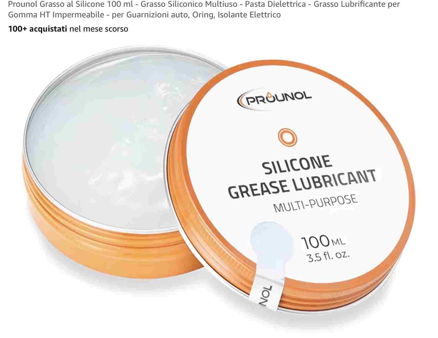

Ci sono clienti e clienti, persone e persone. Il mese scorso sono stato da un cliente che si è imbufalito perchè dopo che gli ho montato delle modifiche concordate in precedenza si è accorto che alcune aggiunte fatte da lui in autonomia sono andate perse. Il tutto perchè non mi ha fornito l'ultima versione di softteare aggiornata prima che ci mettessi mano io. Ma inbufalito di brutto. Tenendo conto poi che questo scenario era tra quelli elencati sulla liberatoria che aveva sottoscritto al ricevimento del programma macchina. Comunque in una zienda non è il softwarista che deve decidere che regole applicare, ma solo dire quali sono i limiti tecnici delle possibili strategie.
Siccome sicuramente dovrò staccare la ventosa dal cinescopio per cambiare i condensatori, a casa ho un barattolo di grasso uguale a questo, posso usarlo nel caso ne servisse per la ventosa ?
TV led smart teck cx315dled solo audio
Riccardo Ottaviucci ha risposto a catobleba alla discussione in Altre marche TV
anche se sembra senza stagno,credo che il circuito stampato sia bifacciale e quindi lo stagno starà sotto. Inoltre quello è il condensatore di filtro rete,se non ci fosse il TV oltre a non partire avrebbe ben altri problemi -
Marantz cd problema display
insomniasat ha inserito una discussione in Radio - Stereo - Autoradio - HiFi - CD - DVD
Ciao a tutti, Ho preso un cd 17 mk2 kis , suona molto bene ma ha un problema al display, buio completo. Ho provato a metterlo in modalita manutenzione e in quel caso funziona perfettamente e fa tutti i test da P00 a P03 , se premo poi play va in tilt! rimane la scritta a meta' in orizzontale. Se invece appena acceso premo subito next il display funziona perfettamente !!! Se invece premo play o il pulsante per aprire chiudere il carrello rimane la scritta 'close' tagliata a meta' e rimane cosi , il cd suona correttamente in tutti i casi. Da impazzire insomma. Qualche suggerimento? -
Sgravi fiscali 50% su nuovo impianto ad isola
sormike ha risposto a sormike alla discussione in Fotovoltaico
Si, ho sbagliato il titolo -
Andrea1989- ha iniziato a seguire Serratura Elettrica Comandata Da Tre o più Citofoni Diversi
Serratura Elettrica Comandata Da Tre o più Citofoni Diversi
Andrea1989- ha inserito una discussione in Citofoni, videocitofoni e intercomunicanti
Ho una serratura elettrica 12v montata su un cancello in comune con diversi inquilini ma non esiste un citofono condominiale. Come si possono collegare tre citofoni o più citofoni alla serratura elettrica in comune senza mandare in conflitto le alimentazioni? E' da escludere un alimentatore dedicato alla serratura perchè andrebbe sul contatore di uno degli inquilini e quindi Nel caso di black out a quel contatore non si avrebbe corrente alla serratura. il problema di incontro tra due tensioni diverse nel caso un citofono rimanesse incastrato (o un guasto o un fulmine) e un altro aprisse il cancello attivando il pulsante di apertura. Qualcuno è in grado di fare uno schema elettrico per rendere indipendenti i citofoni con la serratura in comune? Grazie in anticipo Saluti -
aiuto su questo componente non trovo il datascett.
agoman ha risposto a agoman alla discussione in Componenti elettronici ed equivalenze
ok livio grazie della risposta adesso vedo se riesco a riscaricare l'IDE MPLAB per windows 10 spero di trovare il download del firmware, pultroppo in questo pc non ce vediamo faro' una ricerca , spero di trovare la versione corretta. -
Ciao rubo825, devo dire che devo ancora "prenderla in mano" questa nuova centrale, quindi di preciso non saprei cosa dirti, ma per caso hai guardato sotto alla scheda che non siano entrati insetti e che sia tutto a posto o che magari non ci siano saldature fredde? Casomai posta un paio di foto fronte e retro della scheda
Rilevatore Co monossido di carbonio
Mariomo ha risposto a Mariomo alla discussione in Impianti (Idraulica)
Grazie per l' attenzione... - Oggi
Simone60 ha aderito alla comunità
Interruttore luce strano
Roberto Garoscio ha risposto a burida62 alla discussione in Altri argomenti elettrici
Esattamente, ai due fili dell’interruttore quando sono aperti trovi la 230V perché hai la fase diretta e il neutro che passa dalla lampadina. Collegaci l’interruttore e vedrai che funziona. -
Andrea1989- ha aderito alla comunità
scheda stufa a pellet in corto causa sbalzo di tensione
sergio1289 ha risposto a sergio1289 alla discussione in Elettronica generica
no non è in corto ,misura 88,2 ohm ma si vede una crepa . secondo voi potrebbe essere solo questo il problema del corto o c'è dell'altro? -
Chriz74x ha iniziato a seguire L01.2E Philips non esce da stby dopo reflow
L01.2E Philips non esce da stby dopo reflow
Chriz74x ha inserito una discussione in Philips - Phonola
Salve, ho questo crt Philips che ho aperto per verificare le saldature sulla scart che effettivamente erano rotte. Le ho rifatte ma poi ho notato alcune saldature sporche e ho fatto un reflow su alcune. Prima di rimontare ho dato una spruzzata di g02 dry contact cleaner e successivamente dopo che si è asciugato ho rimontato. Non si è più acceso. LED rosso fisso, non accende il tubo. Ho fatto alcune misurazioni sui vari P e leggo: • P1/P2: ~300/310V • P4: 3.3V • P5: ~6.2V • P6: 71V -
Lavastoviglie Bosch non scarica più dopo averla spostata
Stefano Dalmo ha risposto a Lele78c alla discussione in Lavastoviglie
Ok allora prova a vedere se la pompa è libera o non viene alimentata . -
ALLUMY ha iniziato a seguire TV led smart teck cx315dled solo audio
TV led smart teck cx315dled solo audio
ALLUMY ha risposto a catobleba alla discussione in Altre marche TV
Lavastoviglie Bosch non scarica più dopo averla spostata
Lele78c ha risposto a Lele78c alla discussione in Lavastoviglie
Io ho fatto partire un programma di risciaquo a 45 gradi, di solito appena chiudo lo sportello si sente la pompa che scarica, in questo caso non si è sentito nulla (stessa cosa durante il reset) Alla fine del lavaggio avevo il fondo completamente pieno d'acqua, ce ne sarà stata almeno un palmo. Ho provato a mettere un altro programma o a fare un reset ma l'acqua rimaneva sul fondo. E' come se non partisse poprio la pompa, non si sente nessun rumore di scarico e non si sente nemmeno che prova a scaricare E. -
Stefano Dalmo ha iniziato a seguire scheda stufa a pellet in corto causa sbalzo di tensione
scheda stufa a pellet in corto causa sbalzo di tensione
Stefano Dalmo ha risposto a sergio1289 alla discussione in Elettronica generica
Potrebbe essere solo lui . vedi se è in corto . -
ALLUMY ha iniziato a seguire scheda stufa a pellet in corto causa sbalzo di tensione
scheda stufa a pellet in corto causa sbalzo di tensione
ALLUMY ha risposto a sergio1289 alla discussione in Elettronica generica
Sì, ciai visto bene 😁 -
Lavastoviglie Bosch non scarica più dopo averla spostata
Stefano Dalmo ha risposto a Lele78c alla discussione in Lavastoviglie
Che intendi che all’inizio del programma non scarica ? perché non provi a scaricare in un recipiente ? Magari mettendo acqua nel pozzetto le cose che riporti sono strane . Se non scaricasse il programma non andrebbe avanti , anzi non sarebbe neanche in grado di partire . rimane acqua sul fondo , che significa , il fondo è nel pozzetto , e per stare li , ha scaricato , visto che con il carico l’acqua è in vasca , minimo tutto il piano ricoperto . -
Lavastoviglie Bosch non scarica più dopo averla spostata
Lele78c ha risposto a Lele78c alla discussione in Lavastoviglie
CIao grazie intanto delle risposte che mi hai dato, la macchina funziona, ho fatto un lavaggio di risciasquo a 45 gradi e làha terminato, ma sia all'inizio e sia alla fine del programma non ha scaricato l'acqua che rimane sul fondo Il reset funziona ma non scarica lo stesso, provo a vedere se la girante fosse bloccata, se intanto hai altri test che posso effettuare sono a disposizione Grazie ancora E. -
scheda stufa a pellet in corto causa sbalzo di tensione
sergio1289 ha inserito una discussione in Elettronica generica
salve a tutti . come da titolo causa sbalzo di tensione mi è andata in corto la scheda della stufa a pellet . al momento del fatto io ero a lavoro e la stufa era spenta ma con il display acceso in standby. lo sbalzo di tensione e stato provocato da operai Enel che stavano armeggiando nella linea senza preavviso , e ora mi trovo con la scheda in corto. dando un occhiata alla scheda mi accorgo che il primo fusibile da 500mA è esploso, il secondo da 6,3 A è ancora buono. provo a sostituire il fusibile esploso con un altro dello stesso amperaggio, ma questo salta facendo una fiammata. visionando la scheda non si vede nessun componente esploso solo una zona annerita tra NTC ,RV, RV 1 , e condensatore C 56. secondo voi quale componente potrebbe essere in avaria? p.s sarà per caso saltato solo il varistore? perché adesso ho notato una leggera filatura nel fianco del disco ,ora lo smonto e vediamo se ciò visto bene. -
Lavastoviglie Bosch non scarica più dopo averla spostata
Stefano Dalmo ha risposto a Lele78c alla discussione in Lavastoviglie
Imposta un programma dai avvio e chiudi la porta . Aspetta 5secondi e apri la porta , vedi se ti fa cambiare il programma che avevi impostato , se non lo fa cambiare , la porta ha il comando che funziona , se lo fa cambiare , controlla l’interruttore porta -
Lavastoviglie Bosch non scarica più dopo averla spostata
Stefano Dalmo ha risposto a Lele78c alla discussione in Lavastoviglie
Prova a premere il tasto reset per 5 secondi e vedi se poi scarica magari metti acqua nel pozzetto per rendertene conto. -
Stefano Dalmo ha iniziato a seguire Lavastoviglie Bosch non scarica più dopo averla spostata
Lavastoviglie Bosch non scarica più dopo averla spostata
Stefano Dalmo ha risposto a Lele78c alla discussione in Lavastoviglie
Magari controllare se l’interruttore della porta si chiude e dopo controllare se il motore di scarico viene alimentato o fosse bloccata la girante interna . -
Interruttore luce strano
Maurizio Colombi ha risposto a burida62 alla discussione in Altri argomenti elettrici
Ma per quale dannato motivo? Tu come avresti fatto? -
Lavastoviglie Bosch non scarica più dopo averla spostata
Lele78c ha inserito una discussione in Lavastoviglie
Ciao, ho una vecchia lavastoviglie Bosch modello smv53m30ii, funzionava bene prima di spostarla al piano sopra per posizionarla in un'altra cucina Da allora la pompa non parte e non scarica, cosa strana non da nemmeno errori sul display Mi date qualche consiglio su cosa controllare prima di chiamare un tecnico? Il filtro è pulito già controllato e il tubo di scarico non è piegato Grazie
