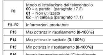

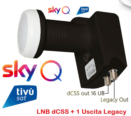

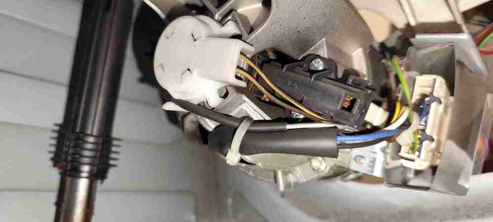

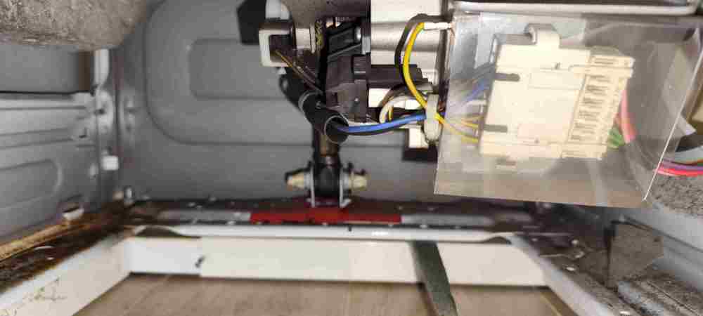

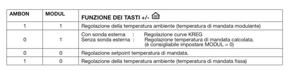

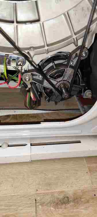

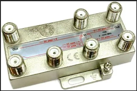

Distribuzione Segnali DTT + SAT in abitazione residenziale singola mutlipiano
ALLUMY ha risposto a sergio1260 alla discussione in Impianti misti TV-SAT
Faccio solo esempi indicativi, poi sarai tu a scegliere: LNB dCSS: (informati anche da un CAT SKY, se fai abbonamento se non erro te lo forniscono loro.) Ce ne sono di varie marche, questo quì per esempio ti dà anche un'uscita tradizionale (Legacy), che potresti usare nel caso avessi un vecchio decoder non Unicable (senza SCR/dCSS per capirci). Partitore a 6 uscite: Preferibilmente con connettori F da avvitare, ma esistono anche quelli a morsetto. Chiusura 75ohm per le uscite non utilizzate: Questa in foto è del tipo non isolato, volendo esistono quelle isolate ma a te vanno bene anche queste, perchè il partitore ha i diodi interni che bloccano la tensione dei decoder verso le altre uscite. Adattatore F-F femmina: Io di solito uso questi per farmi le prese dirette, facendo un foro sul tappo a frutto a seconda della serie civile da installare, ma esistono anche già fatte. E infine, i famosi connettori F (Attenzione! Ci sono quelli per cavi coassiali diametro guaina 5mm e quelli per cavi da 7mm) Come cavo coassiale prendi quello da 7mm di diametro, per esempio l'ottimo DG113 della Cavel o equivalenti, no cinesi! -
annacira ha iniziato a seguire lavastoviglie
lavastoviglie siemens SN615X01AE/01 annacira ha inserito una discussione in Altro su impianti elettrici civili buongiorno spero di essere nel forum giusto ho questa lavastoviglie che non mi funziona e non riesco a trovare il difetto spiego cosa fa accendo imposto il programma chiudo la porta tenta di partire la pompa di scarico ma poi si blocca con il simbolo del rubinetto e un sibilo ho controllato il tubo di carico con elettrovalvola incorporato funziona nel senso che ho dato corrente diretta e...
Caldaia Baxi + BTicino smarther
Fabercoupe ha risposto a Fabercoupe alla discussione in Componenti Riscaldamento
Quindi lo devo impostare in sola acqua sanitaria?? -
Alimentatore Urmet 9006/1 si può sostituire con 786/11
gettis ha risposto a gettis alla discussione in Citofoni, videocitofoni e intercomunicanti
Ok gentilissimo come sempre. Grazie ancora Roby. P. S. Il problema sta nel fatto che il posto esterno più interno funziona mentre quello esterno é muto - Oggi
si,era solo per dirgli dove trovarlo,ammesso che avesse il programmatore
piergius ha iniziato a seguire lavastoviglie siemens SN615X01AE/01
lavastoviglie siemens SN615X01AE/01
piergius ha risposto a annacira alla discussione in Altro su impianti elettrici civili
La Sezione corretta per l' Argomento in Oggetto è la seguente : https://www.plcforum.it/f/forum/533-lavastoviglie/ Per farla spostare, prova a contattare un Moderatore, ad esempio Stefano Dalmo . - Buona Domenica ! -
beko wmb 61022 non centrifuga
mauro1983 ha risposto a mauro1983 alla discussione in Lavatrici - Asciugabiancheria
Questo è il motore ho pulito il filtro la pompa di scarico parte e l'acqua scarica completamente non parte la centrifuga -
Alessio Menditto ha iniziato a seguire Frigo DAEWOO FRS-2021IAL - doppia porta - Pannello controllo sempre acceso e pulsanti non funzionanti
Frigo DAEWOO FRS-2021IAL - doppia porta - Pannello controllo sempre acceso e pulsanti non funzionanti
Alessio Menditto ha risposto a Alb57 alla discussione in Frigoriferi - Congelatori
Alexandra per favore devi aprire una tua discussione nuova, grazie. -
AlexandraT ha iniziato a seguire Frigo DAEWOO FRS-2021IAL - doppia porta - Pannello controllo sempre acceso e pulsanti non funzionanti
Frigo DAEWOO FRS-2021IAL - doppia porta - Pannello controllo sempre acceso e pulsanti non funzionanti
AlexandraT ha risposto a Alb57 alla discussione in Frigoriferi - Congelatori
Anche io ho lo stesso problema, sono giorni che il frigorifero fa beep in continuazione passando da lock in a lock off, la temperatura riportata sul display è corretta sia del frigo che del congelatore. Sei riuscito a risolvere il problema? È davvero snervante il beep continuo... -
Caldaia Baxi + BTicino smarther
Stefano Dalmo ha risposto a Fabercoupe alla discussione in Componenti Riscaldamento
piergius ha iniziato a seguire Lavatrice Indesit IWC61052 problema caricamento acqua
Lavatrice Indesit IWC61052 problema caricamento acqua
piergius ha risposto a FrankEj alla discussione in Lavatrici - Asciugabiancheria
Altre banalità : . È preferibile che il Rubinetto sia "a Sfera" che non riduce la Sezione utile ; tipo questo : Anche il Tubo di Carico non sia troppo piccolo di Sezione interna, né troppo lungo.. - Per testare la Macchina : Mantieni lo Scarico dentro il Lavello facendo eseguire i vari Programmi per intero . Vanno a buon fine ? Ricollegando il tubo allo Scarico a muro o al Sifone sotto il Lavello, assicurati che formi un "dosso" e raggiunga la quota prescritta dai Produttori : Altrimenti, buttato lì a caso, prima o poi va ad interferire con i Livelli dell ' acqua . - Buona Domenica ! -
Lavatrice AEG errori EHO EH1
Vasile D ha risposto a Vasile D alla discussione in Lavatrici - Asciugabiancheria
Ho sostituito tutti due contemporaneamente ( non ero vicino alla macchina), hai ragione, si poteva capire meglio quale era piu responsabile del errore EHx. Ho misurato J10(6,7,8), non ho un oscilloscopio, proverò a misurare i Hz come dici tu e provo a controllare zona 5. Quando faccio partire il ciclo, (aqua non carica) e dopo circa 1 min mi esce E10(che è normale) mi indica che non carica l’acqua, giusto? -
CharlieFX ha aderito alla comunità
AlexandraT ha aderito alla comunità
saunier duval micra 4 errore f28
endurik ha risposto a maxxxxxx alla discussione in Guasti/Problemi Riscaldamento
singolo termostato ambiente o impianto a zone ? -
Ctec ha iniziato a seguire GSDML IFM
Vai sul sito IFM, ti registri (gratis) e vai qui e scarichi tutto quello che ti serve. Io uso lo stesso modulo in Ethercat e Modbus/TCP e ti posso assicurare che è un bell'oggetto. Non uso (thanks God) il profinet, altrimenti te lo davo
Caldaia Baxi + BTicino smarther
Stefano Dalmo ha risposto a Fabercoupe alla discussione in Componenti Riscaldamento
Ma i parametri che ti ho postato , li hai impostati ? e i collegamenti su M1 e M 2 li hai verificati ? il comando esterno non deve funzionare come termostato ambiente , ma solo regolare la temperatura dell’acqua -
Termosifone freddo ma valvola ok
littletony ha risposto a littletony alla discussione in Guasti/Problemi Riscaldamento
Aggiornamento: tolto la testa e si è scaldato. Ora provo a rimetterla ma è strano, il meccanismo nella testa gira, l'ho provato a vuoto. -
Collegamento nuovo motore per cappa aspirante
Antonio Impieri ha risposto a Antonio Impieri alla discussione in Forni - Microonde - Cucine
Buongiorno, va bene. Vi aggiorno appena eseguo il tutto. Grazie -
Termosifone freddo ma valvola ok
littletony ha risposto a littletony alla discussione in Guasti/Problemi Riscaldamento
Non ho collettori che io sappia. Lo scorso anno andava. Nello stesso bagno c'è un altro termosifone che funziona perfettamente (con cui ho provato a scambiare la valvola). -
In realtà il cancello non è niente di particolare, ad occhio sarà lungo 4/5 metri e e alto 1,6 e anche a me il "marchingegno" mi lascia un pò perplesso. In ogni caso ti ringrazio, avere la conferma che serve olio idraulico e non dielettrico mi è d'aiuto, cercherò quello adatto sperando di avere qualche altro suggerimento dal forum.
Camionaro75 ha iniziato a seguire Quanti btu
Buongiorno, ho bisogno di un consiglio, mi è stato regalato un condizionatore ancora imballato, so che è cinese e che è fuori produzione, ma visto che mi è stato regalato vorrei sfruttarlo….. Non esiste manuale all’interno e non riesco a capire quanti btu e’… La descrizione dice. KFR 36+26 w/nb, sapreste dirmi a quanti btu equivale?
Controllo remoto smart per carichi elettrici
reka ha risposto a sergio1260 alla discussione in Domotica e Building
ma parli di prese civili? non ne esistono oltre i 16A mi sa. e come mai una complicazione del genere in una seconda casa, hai esigenze specifiche? se vuoi spendere poco devi usare gli adattatori smart che si mettono tra presa e spina, quelli fanno sia da interruttore remoto programmabile e misuratore -
Caldaia Baxi + BTicino smarther
Fabercoupe ha risposto a Fabercoupe alla discussione in Componenti Riscaldamento
La parte che mi manca é l impostazione a display del termostato...vorrei capire quale funzione devo selezionare. -
Videocitofono wifi
Smanettone15 ha risposto a Smanettone15 alla discussione in Citofoni, videocitofoni e intercomunicanti
Mi sono scordato alcuni particolari. L'apparecchio esistente è un ELVOX M831/000.060. Sulla cornetta interna arrivano 3 fili e l'apertura porta e il campanello sono alimentati dallo stesso trasformatore (15AC). Se senza modificare l'impianto posso utilizzare questi fili per trasportare il segnale del nuovo videocitofono sarebbe un grande vantaggio -
Sintoamplificatore Grundig R-35
NovellinoXX ha risposto a ufficiotecnico alla discussione in Radio - Stereo - Autoradio - HiFi - CD - DVD
In via preliminare controlla le tensioni, puntale nero a massa, le tensioni presenti sui punti indicati sotto, sia sul canale funzionante che quello non funzionante. Inoltre misura anche la tensione presente nei punti contrassegnati dai triangoli rossi, su entrambi i canali -
Termosifone freddo ma valvola ok
reka ha risposto a littletony alla discussione in Guasti/Problemi Riscaldamento
hai un collettore? devi controllare anche quello lo fa da sempre o la scorsa stagione funzionava?
