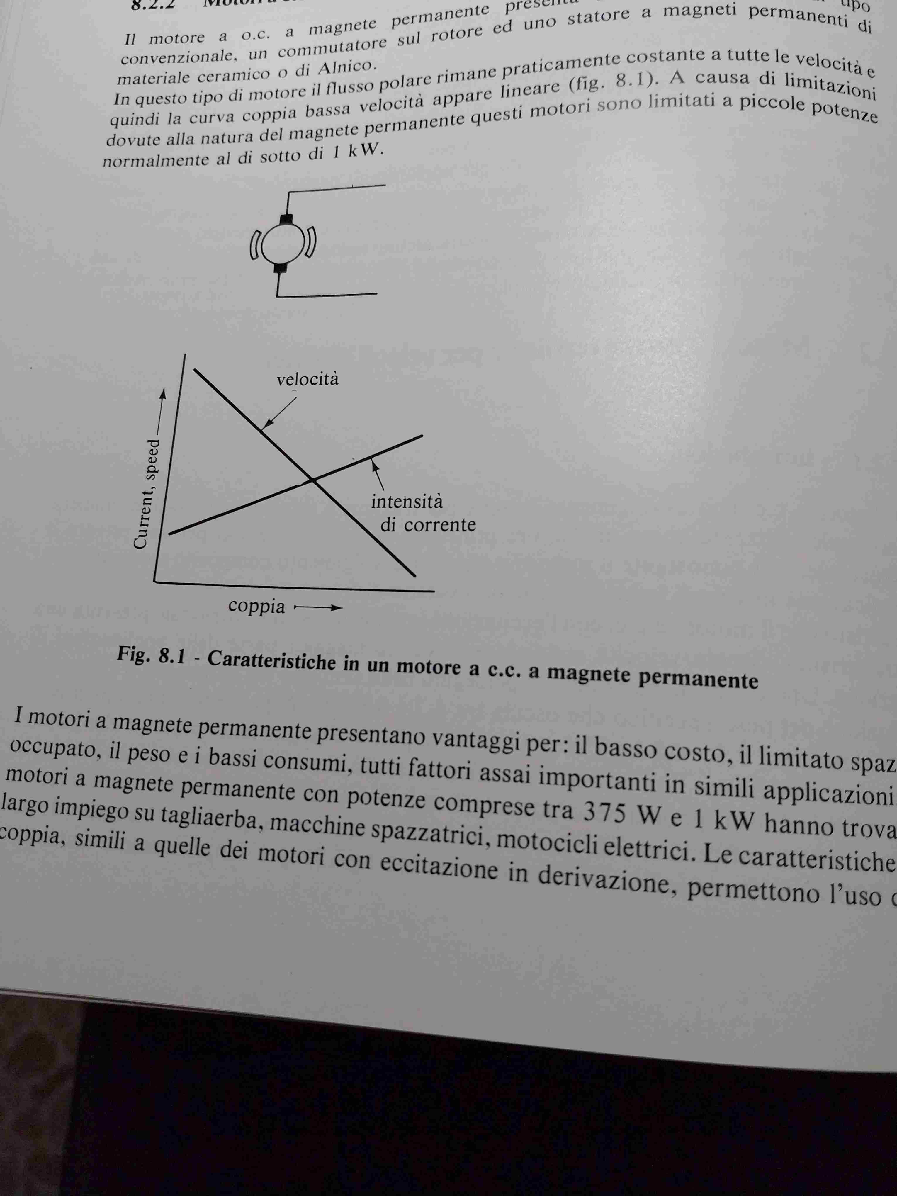

Interruzione tensione a motore
Livio Orsini ha risposto a orsini_fabio alla discussione in Azionamenti CC
Per metterle in parallelo serve un'apposita BMS. Ti ripeto il suggerimento di prima: metti un connettore ad innesto rapido che porti almeno 30A, poi metti un limitatore di corrente a 25A, se non vuoi mettere un controllo specifico per motori a magneti permanenti. Questa è l'andamento della coppia (corrente) in funzione della velocità di rotazione di un generico PMDC. Come vedi auomentando la velocità diminuisce la corrente che può assorbire il motore, perchè Cm = k*Ia. Se lasci che il motore assorba ad libitum poi si smagnetizza. -
certo due domande: - la serie tra R102 e C95 che collega i piedini 8 e 9 del trasformatore che caratteristiche deve avere? Immagino C in poliestere da 2 / 3 kV e resistore di potenza da qualche watt? - dato che mi mancano i cappucci per le valvole, o li cerco in rete o posso arrangiarmi collegandole all'EAT tramite cavo tipo ventosa di recupero? Grazie
lavastoviglie Bosch SMV68TX06E/42 odore di bruciato all'apertura di fine lavaggio
truceta ha risposto a truceta alla discussione in Lavastoviglie
Dopo aver collaudato la lavastoviglie con ormai parecchi lavaggi NON sono ancora soddisfatto. a fine lavaggio trovo le plastiche bagnate. provato con brillantante diverso, ma poi ritornato al Finish. aumentato fino a 5 il valore di erogazione brillantante (max) . … consigli?… -
Siera SI54T005 A-01 manca EAT
Riccardo Ottaviucci ha risposto a frapenas alla discussione in Philips - Phonola
fammi sapere come procede -
Dyson SV22
Riccardo Ottaviucci ha risposto a Leone2285 alla discussione in Aspirapolvere e Ventilatori
sicuramente O.T. mia moglie e mia figlia ne sono entusiaste,a me non è mai piaciuto e non vale i soldi che costa -
Salve avrei bisogno di un aiutino... La pompa da giardino non parte. Motore gira ma acqua non arriva agli irrigatori. L'anno scorso abbiamo cambiato vaso di espansione ed e' ripartita. Il tecnico ha detto pero' che l'elettrovalvola non chiude bene. Ad aprile non partiva ma ricaricando di acqua sono riuscito a farlo partire. Adesso invece facendo l'operazione di ricaricamento acqua ,non riesco a farla partire. Quando ricarico sento dopo un po' glu glu glu e l'acqua mi esce dai tubi di irrigazione confermando che l'elettro valvola non chiude bene. Ieri ho svitato le viti dell'elettrovalvola, aperto e dato una pulizia sommaria alla membrana. Ma non e' partita lo stesso dopo aver ricaricato di acqua. Devo cambiare elettrovalvola? Se si, devo smontarla tutta? Il solenoide ostruirebbe la rotazione. E' svitabile il solenoide? Grazie a chi potra' aiutarmi a capire. Sono in panne. La pressione del vaso espansione era ad 1,8 e l'ho portata a 2. Nessuno risultato ne' prima ne' dopo.
- Oggi
Interruzione tensione a motore
orsini_fabio ha risposto a orsini_fabio alla discussione in Azionamenti CC
Ho sbagliato a scrivere, volevo dire in parallelo... -
cerco pannello di controllo a parete cablato modello xk11 per clima aermec LCI100.
giorgio17 ha risposto a agoman alla discussione in Componenti Climatizzazione
Ma perché un elettricista deve mettere le mani dove non sa? In mattinata ti mando lista codici errore. Per il momento ferma l'elettricista -
Hermann minispazio zero 24/29 controllo esterno (TEL) su cronotermostato originale
SimoneTanoli ha risposto a SimoneTanoli alla discussione in Guasti/Problemi Riscaldamento
Ciao, purtroppo si, mettendola in modo manuale (ovvero riscaldamento + sanitario) come suggerisci, alla chiusura del contatto il termostato si mette in modo riscaldamento + sanitario con i cavalieri di programmazione oraria e mostra lo stato TEL. -
nome set di dati HMI KTP1200 basic
Simone.Salarsi ha risposto a Elettro_Elettro alla discussione in S7-1200
io solitamente mi creo un UDT_Ricetta con tutti i parametri da inserire nel set di dati e due aree di lavoro distinte in un DB_Ricetta. Dentro al DB_Ricetta creo: - inUso: UDT_Ricetta - inModifica: UDT_ RIcetta tutti i parametri di DB_Ricetta.InModifica li uso come variabili di appoggio del set di dati nell'hmi, mentre con il comando di download ricetta al PLC faccio un move della ricetta selezionata (inModifica) a quella del PLC (inUso) e nel frattempo trasferisco anche il nome del set di dati caricato. In questo modo sono sicuro di poter fare quello che voglio ad HMI mentre la ricetta nel PLC caricata non viene intaccata in nessun modo. -
Provocazione: i danni da grandine come si contano?
Alessio Menditto ha risposto a Alessio Menditto alla discussione in Fotovoltaico
Beh si ma che discorso è? Col superbonus all inizio migliaia di condomini si sono fatti il cappotto gratis, adesso bisogna pagare parecchio. Se tu hai colto la fortuna di aver fatto il tuo impianto con le agevolazioni e hai l’assicurazione compresa sei fortunato, ma qualcuno in qualche modo sta pagando la tua assicurazione… Ecco. -
Livio Orsini ha iniziato a seguire Provocazione: i danni da grandine come si contano?
Provocazione: i danni da grandine come si contano?
Livio Orsini ha risposto a Alessio Menditto alla discussione in Fotovoltaico
Quando ero giovane, ricordo che c'era una fascia di comuni a cavallo tra la mia provincia, VA, e quella di Como, in cui le assicurazioni non assicuravano i raccolti contro la grandine. Questo perchè per le condizioni ambientali in quella fascia le grandinate erano frequentissime. -
Interruzione tensione a motore
Livio Orsini ha risposto a orsini_fabio alla discussione in Azionamenti CC
Bisognerebbe vedere come son fatti BMS. Poi ti servirebbe un motore con tensione nominale da 96V ed un controllere che gestisce tensioni fino a 100V. Inoltre se il controller non è specifico per limitare la corrente in funzione della velocità del motore o, almeno, per limitarne la corrente al valore nominale, dopo non molto sarai da capo con un motore smagnetizzato. Melio prevedere un sistema per il cambio rapido della batteria, come sugli utensili elettrici, così una la usi e l'altra la carichi -
pigroplc ha iniziato a seguire S7-1500 drive S200 con libreria LAxisCtrl_Axis
S7-1500 drive S200 con libreria LAxisCtrl_Axis
pigroplc ha risposto a aleb2 alla discussione in S7-1500
Ciò che non mi è chiaro è il perchè devi sganciare l'abilitazione degli assi quando ne lavorano altri. Resta inteso che il freno di stzionamento si chiama così per la sua funzione. Ti rimando al concetto automobilistico: tu usi il freno a mano (freno di stazionamento) nella normale marcia quando sei al semaforo? Direi di no..... cosa intendi per poco? 0,001 mm; 1 mm; 100 mm? - Ieri
Cornetta interna urmet 1030 fonica bassa
ROBY 73 ha risposto a Emsi30 alla discussione in Citofoni, videocitofoni e intercomunicanti
E allora è come andare a pesca senza la canna e l'esca 🤣 Comunque, se la chiamata e quindi il ronzatore e l'apri cancello funzionano, allora per lo meno il comune è corretto. Quindi, se il problema è solo la fonica, prova a invertire le coppie di fili bianco / blu e bianco / arancio sui morsetti "B" e "E" e senti come va Facci sapere -
cerco pannello di controllo a parete cablato modello xk11 per clima aermec LCI100.
agoman ha risposto a agoman alla discussione in Componenti Climatizzazione
mi hanno risposto la cliente o elettricista non so chi ,mi ha detto che una volta acceso esce errore 06. poi a detto : quindi non prende nessuna impostazione, sara' cosi? io non ne capisco mai istallato questo modello. si potrebbe avere lo schema dei collegamenti? ci sono anche delle sonde esterne, oltre al pannello di controllo, ho la sonda e incorporata di temperatura. -
Cornetta interna urmet 1030 fonica bassa
Emsi30 ha risposto a Emsi30 alla discussione in Citofoni, videocitofoni e intercomunicanti
Ciao Roby73, grazie per la risposta. Ho effettuato il collegamento come da te consigliato ma il risultato non cambia. Dalla cornetta non sento praticamente nulla (solo un ronzio) e nemmeno fuori mi sentono. Forse il collegamento fatto sulla cornetta vecchia non era corretto e ovviamente mi da problemi con la cornetta nuova? I fili gli ho spostati come da indicazioni ma poi non so se realmente sia corretto in origine.. ce un modo per capirlo? grazie mille per le risposte -
Stefano Dalmo ha iniziato a seguire Hermann minispazio zero 24/29 controllo esterno (TEL) su cronotermostato originale
Hermann minispazio zero 24/29 controllo esterno (TEL) su cronotermostato originale
Stefano Dalmo ha risposto a SimoneTanoli alla discussione in Guasti/Problemi Riscaldamento
Ma hai impostato la funzione sanitaria e riscaldamento ? ovviamente escludendo gli orari di accensione . -
Nuovo Haier HTR3518DNMX - non raffredda parte frigo
Belhaven ha risposto a Belhaven alla discussione in Frigoriferi - Congelatori
Infatti ho ragionato secondo l'esperienza del precedente 😒 Comunque il primo che mi è stato consegnato non funzionava sicuramente, al di là che io potessi sbagliare impostazioni. Con questo consegnatomi in sostituzione riesco a sentire la ventola e quello che dovrebbe essere la serranda (come scriveva Ciccio 27). Con il primo non sentivo nulla o poco più. -
Pompa di scarico
Stefano Dalmo ha risposto a indi69 alla discussione in Lavatrici - Asciugabiancheria
Cerca su yu t… come verificare pressostato elettronico lavatrice . -
Nuovo Haier HTR3518DNMX - non raffredda parte frigo
Belhaven ha risposto a Belhaven alla discussione in Frigoriferi - Congelatori
Fatto da una mezz'ora... vediamo 🙄 -
Nuovo Haier HTR3518DNMX - non raffredda parte frigo
Stefano Dalmo ha risposto a Belhaven alla discussione in Frigoriferi - Congelatori
Ma quelli in digitale sono gradi centigradi ? Non una scala graduata come la classifica manopola di una volta . -
Nuovo Haier HTR3518DNMX - non raffredda parte frigo
Leone2285 ha risposto a Belhaven alla discussione in Frigoriferi - Congelatori
Sul web ho letto che al diminuire del numero diminuisce la temperatura. Prova a metterlo a 4. -
Nuovo Haier HTR3518DNMX - non raffredda parte frigo
Belhaven ha risposto a Belhaven alla discussione in Frigoriferi - Congelatori
Ho un dubbio.... e se così fosse merito il pubblico ludibrio. Vengo da un vecchio frigorifero con manopola, questo ha il controllo digitale: valori 2, 4, 6, 8, funzione Eco e funzione SuperCool. Di base all'accensione viene impostata la temperatura 6. Finora ho mantenuto questa considerando che più è alta la cifra minore è la temperatura... ho toppato alla grande?? 😒 Sul manuale non è chiaro, non specifica a cosa corrispondono i valori nè se all'aumentare delle cifre aumenta anche la temperatura. -
Provocazione: i danni da grandine come si contano?
mgaproduction ha risposto a Alessio Menditto alla discussione in Fotovoltaico
Ad ognuno il proprio rischio... Vedi il post che ho appena scritto 1 minuto fa
