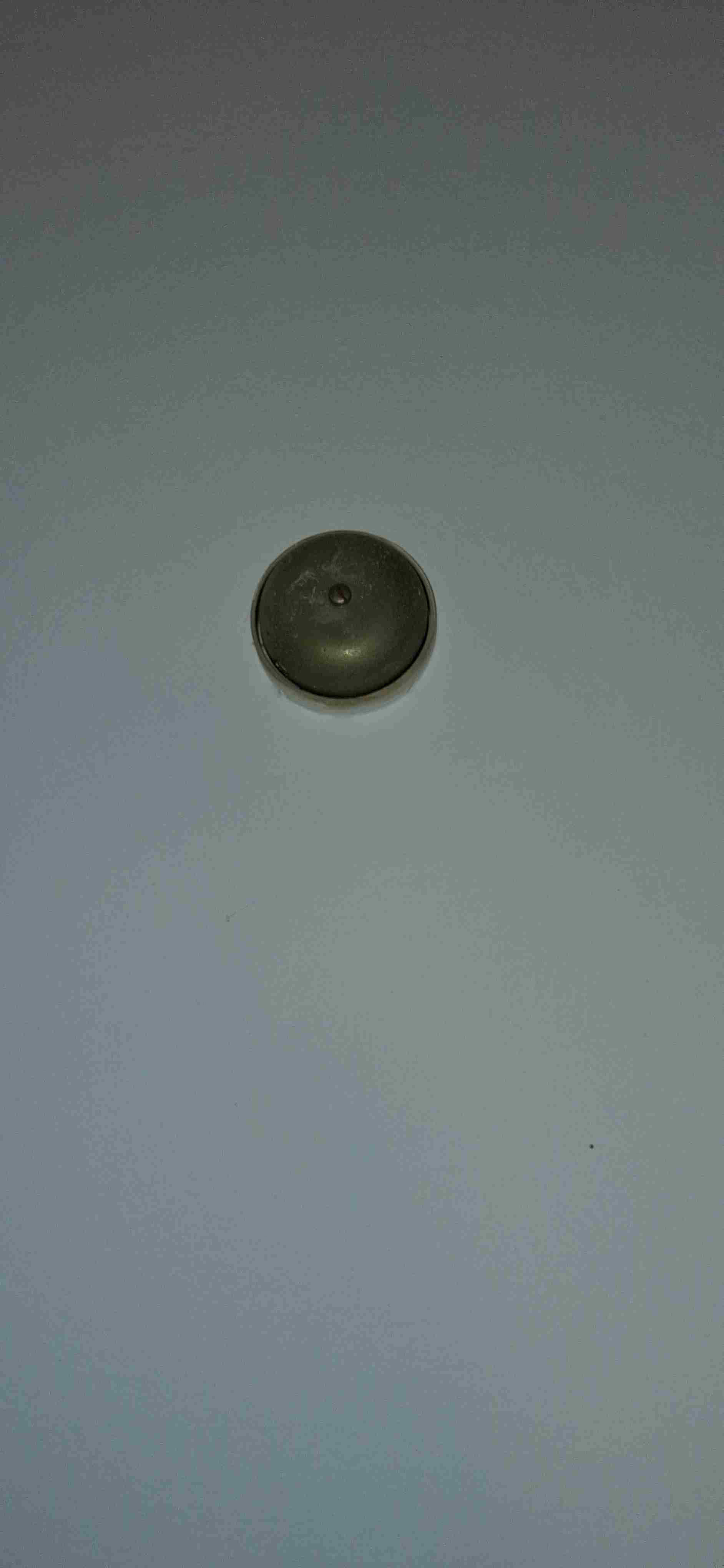

Alessio Menditto ha iniziato a seguire Climatizzatore Samsung split + unità esterna con gas R22 (modello SH12ZA8R).
Climatizzatore Samsung split + unità esterna con gas R22 (modello SH12ZA8R).
Alessio Menditto ha risposto a maurinoitaly alla discussione in Guasti/Problemi Climatizzazione
Beh no Giorgio, sì possono riparare, ovviamente non si può più caricare col 22 ma ci sono altri sostituti. Se il circuito gas è integro ( perché decenni fa con cartellatrici da due lire facevano cartelle che duravano in eterno, e oggi con le cartellatrici a frizione che non puoi sbagliare una cartella nemmeno se lo fai apposta, incredibilmente ci riescono lo stesso a sbagliarle) e come presumibilmente è il condensatore di spunto guasto, si cambia il condensatore e dura altri 30 anni. Siamo sempre lì, serve un “Frigorista” (ossia chi aggiusta i frigoriferi), non un “climatizzatorista” che te ne vuole vendere uno nuovo. Non se ne esce. -
Climatizzatore Ideal Clima IKARO THE05D - soluzioni per renderlo smart
Puma.net ha risposto a piplofi17 alla discussione in Componenti Climatizzazione
@piplofi17Ciao Filippo, sei riuscito a trovare quelle schede? Ti ha risposto ideal clima? -
UE55AU7172UXXH sintonizza i canali in modo disordinato
3kek1 ha risposto a nelace2003 alla discussione in Samsung
Perché ti dovremmo aiutare noi? È la Samsung artefice di tutto, vedo dal sito loro che è un modello attuale, avrà una sua garanzia e ne deve rispondere.. è talmente logico.. -
Climatizzatore Samsung split + unità esterna con gas R22 (modello SH12ZA8R).
giorgio17 ha risposto a maurinoitaly alla discussione in Guasti/Problemi Climatizzazione
R22 :sono da buttare via,non si possono riparare - Oggi
Kaneda ha iniziato a seguire Mitsubishi MXZ-3E54VA non rinfresca
Mitsubishi MXZ-3E54VA non rinfresca
Kaneda ha inserito una discussione in Guasti/Problemi Climatizzazione
Buongiorno a tutti, ho avviato ieri pomeriggio il condizionatore, e ho scoperto che ha qualche problema. Le tre unita interne (due split e una cassetta a soffitto) si accendono e mandano aria, ma non raffrescano. L’unita esterna (Mitsubishi MXZ-3E54VA) si accende ma la ventola non gira. Ho provato per prima cosa a fare il reset per scaricare il condensatore, con una procedura che mi ha consigliato l’installatore: - i telecomandi delle 3 unità interne messi su raffreddamento alla stessa temperatura, unità tutti accese - spengo le unita - tolgo l’alimentazione dal quadro e lascio un bel po (ho staccato anche fino ad oltre un’ora) - ri do alimentazione - ri accendo tutti su raffrescamento alla stessa temperatura. fatto varie volta, nessun risultato. Ho pulito i filtri, e controllato eventuali occlusioni della macchina esterna. Tutto ok. Ho quindi provato a fare in autonomia la procedura di analisi dei problemi. La procedura sulla unità interna (con telecomando tutto acceso e 24 gradi segnati) non dà nessun errore (nessuna spia o beep) Quando entro nella modalità di verifica della macchina esterna (alzo temp. a 25, fa due beep) l’unità interna fa 8 lampeggi (e 8 beep) LED1 e LED2 nella scheda della macchina esterna sono accesi fissi, (allego foto, per sicurezza ne ho fatta anche una con macchina spenta perché non era chiarissimo se fossero accesi) Secondo la tabellina del manuale, si dovrebbe trattare di un problema alla ventola (allego estratti). Purtroppo ste cose succedono sempre nel weekend, e fino a lunedì non potrò contattare l’assistenza. Secondo voi c’è qualche altro controllo utile che potrei fare nel frattempo? A vostra esperienza quale è di solito la risoluzione in questi casi? Ringrazio sin da ora chiunque possa darmi un aiuto. -
nelace2003 ha iniziato a seguire Led lampeggiante rosso verde 24WA2063DAI e UE55AU7172UXXH sintonizza i canali in modo disordinato
UE55AU7172UXXH sintonizza i canali in modo disordinato
nelace2003 ha inserito una discussione in Samsung
Mi hanno portato questo tv Comprato al supermercato ,non sono mai riusciti a fare una sintonizzazione corretta, rai 1si trova sul 300 i rai 2 sul 70 e cosi per tutti i canali,ho rifatto la risintonizzazione diverse volte ma nulla ,aiutatemi voi grazie -
Sostituzione derivatore con partitore?
snipermosin ha risposto a Matteo Mabesolani alla discussione in Impianti TV
Se ricevi tutto bene non toccare nulla. Comunque per aprirlo devi sfilare il coperchio verso l'alto tenendo con l'altra mano la base, sono due pezzi separati. Per la tua posizione dovresti avere IV e V separati, ma se vedi bene probabile che sia corretto il centralino. -
Buon giorno a tutti ,mi hanno dato questa TOSHIBA 2aWA2063DAI dopo averlo distaccato dalla rete per un giorno ho giocato coi tasti del tlc e il tv si è avviato ,poi subito dopo si è rispento,ho scritto alla toshiba 2 volte per farmi mandare il firmware piu recente ,non rispondono per favore aiutatemi voi grazie
Jazzbass ha iniziato a seguire SCALANCE XC206-2SFP G
SCALANCE XC206-2SFP G
Jazzbass ha inserito una discussione in Dispositivi di programmazione, comunicazione e cavi Siemens
Buongiorno a tutti, qualcuno gentilmente può suggerirmi come configurare correttamente uno SCALANCE XC206-2SFP G come switch "trasparente"? Ho necessità di realizzare una rete a linea che parte da uno scalance monte ──(Fibra 1)──> [P7] secondo scalance [P1] rame plc S71200 [P8] ──(Fibra 2)──> [P7] Terzo scalance ──(Rame)──>altri due S7 1200. Grazie in anticipo. -
Consiglio componenti TV/SAT per impianto con 6 prese demiscelate e confronto tra i migliori produttori
Tartaruga24 ha risposto a Tartaruga24 alla discussione in Impianti misti TV-SAT
Siete scomparsi tutti quanti? -
Jazzbass ha aderito alla comunità
Collegamento Idroscopino
Claudiobotto ha risposto a Claudiobotto alla discussione in Impianti (Idraulica)
Si , dove ho segnato con la freccia blu. Grazie -
Una valvola non rinfresca più …
click0 ha risposto a aleolto alla discussione in Guasti/Problemi Climatizzazione
se no, perché te lo avrei detto ? è comunque una casistica più rara -
Sostituzione Elvox anni '70 con Fermax VEO 3431
Sam1982 ha risposto a Sam1982 alla discussione in Citofoni, videocitofoni e intercomunicanti
Eccomi Quello che hai scritto è tutto giusto (sono solo dubbioso su quale filo attaccare la chiamata CA), ma ho novità importanti. Dei vicini mi hanno avvertito giusto ieri che i citofoni di tutto il condominio erano in tilt da settimane e nessuno riusciva a comunicare con chi chiamava dall' esterno. Il problema era dovuta all' errore di installazione del citofono di nuovo inquilino al primo piano (io sono al secondo), quindi forse il vecchio Elvox era ancora valido. Visto che ho ormai smontato tutto ne approfitterò per installare comunque il nuovo citofono. Seguendo il tuo consiglio ho acquistato un Urmet 1133/15, ho solo un dubbio su cosa e se devo usare il morsetto CA. Il ronzatore è situato sopra l'uscita di casa (vedi foto in basso), quindi per il tasto ausiliare ho utilizzato il cavo verde grosso ed il filo sottile blu che nella vecchia morsettiera è collegato al 5. Più tardi provo e ti aggiorno, nel frattempo ti ringrazio di cuore -
Sostituzione motori interrati came e centrale
angeloparisi10 ha risposto a angeloparisi10 alla discussione in Cancelli elettrici
Buongiorno, intanto grazie cerco di rispondere a tutti, facendovi qualche altra domanda, abbiate solo pazienza perchè non sono molto ferrato in materia: devo cambiare i motori perchè riparati diverse volte e non ne vogliono più sapere. Ho due box perchè in uno c'è la centrale e le rispettive batterie tampone che gestiscono i blackout (posso farne a meno se passo a 230). La centrale principale era già stata rimossa perchè guasta ma era una vecchissima centrale (il ricevitore l'ho tolto da quella magari sarebbe servito), quindi non posso mandarvi foto. Il mio cancello gestisce si e no una media di 6 aperture al giorno, per cui se il risparmio è notevole passerei ai 230 anche i blackout sono rari per cui... Anche il discorso encoder, se senza encoder il risparmio è sostanziale prendo quelli con i finecorsa, che comunque non mi hanno dato particolari problemi. Alla luce di tutto ciò, a questo punto mi occorre sapere quali motori prendere e quale centrale. Ultima cosa: il mio cancello soffre un po' di sbalzi termici nel senso che fa un po' più di resistenza (non troppa) quando c'è molto caldo (sicilia) per cui non so se l'encoder potrebbe essere piu' sensibile e diventare paradossalmente un problema. Attendo vostre e di nuovo grazie. Il risparmio non è la priorità ma se ottengo i risultati risparmianto meglio :D! Spero riusciamo a comporre un elenco così compro tutto e procedo col montaggio. -
Installare su postazione esterna campanelli Bticino Terraneo delle lampade a led
Maurizio Colombi ha risposto a giovanni1946 alla discussione in Citofoni, videocitofoni e intercomunicanti
Se parli della pulsantiera Tersystem, riesci a fare ben poco, lo spazio per inserire la lampada è molto ridotto e ci entra a malapena una siluro tradizionale. -
QuelloAntipatico ha aderito alla comunità
Una valvola non rinfresca più …
giorgio17 ha risposto a aleolto alla discussione in Guasti/Problemi Climatizzazione
A parte tutto gli altri funzionano?E' stato controllato il gas? -
PROBLEMA OPERATORE PHOBOS BT A25
Angelosco ha risposto a Angelosco alla discussione in Cancelli elettrici
Grazie per le risposte, oggi proverò a fare così e cercherò di rilevare anche anno e versione. Quello che non mi faceva procedere era questo ragionamento, Avevo fatto da poco autoset, qualche settimana, risolvere di nuovo con autoset mi sembrava più un paliativo che una risoluzione definitiva. Il fatto che il display mi indicasse la C a problema presente, mi faceva credere che la centrale leggesse l'anta come chiusa e al contempo pensavo che se fosse stato un problema di forza la stessa l' avrebbe rilevato come un ostacolo restituendomi un altro messaggio su display e di conseguenza invertendo la marcia e non fermare l'anta come se fosse in chiusura. Inoltre non è il primo anno che è montata questa automazione, di giornate calde ne ha già fatte, anche se magari possono esserci stati dei movimenti strutturali del cancello, non è un giovincello 😉 Ha senso rifare autoset a problema presente ? Mi spiego, se è un problema di forza e faccio l'autoset a problema presente, si setta con una percentuale forza maggiore ? Al netto del fatto che come spiegato posso comunque andare io a settarla. -
ELVOX SERIE 8000 posto esterno non si sente audio ne microfono
massimovr ha risposto a massimovr alla discussione in Citofoni, videocitofoni e intercomunicanti
grazie @ROBY 73 per la risposta lunga a tutti i passaggi. a quello sopra non è il problema dei 10 minuti ma per non comprare il pezzo altoparlante nuovo solo per fare la prova sulla placca esterna. Ecco perché volevo provare con quello della placca della porta vetro visto che lì si sente benissimo e anche dentro sentono. Quindi so che quel pezzo va. per quello che chiedevo se posso usare quello lasciando la porta vetro non collegata per quel momento di test. Ecco una foto generale del quadro citofono dove cè commutatore. -
maurinoitaly ha iniziato a seguire Climatizzatore Samsung split + unità esterna con gas R22 (modello SH12ZA8R).
Climatizzatore Samsung split + unità esterna con gas R22 (modello SH12ZA8R).
maurinoitaly ha inserito una discussione in Guasti/Problemi Climatizzazione
Impianto presente in casa acquistata nel 2018, mai utilizzato da allora. Lo split interno si accende tramite pulsante manuale. La ventola interna funziona e soffia aria solo tiepida. Dopo alcuni minuti l'unità esterna tenta di avviarsi per pochi secondi (si sente un rumore), ma la ventola esterna resta completamente ferma. L'unità esterna non presenta perdite evidenti. Secondo voi è più probabile: condensatore di avviamento guasto? motore ventola esterna? compressore bloccato? mancanza di gas R22? Allego foto. -
maurinoitaly ha aderito alla comunità
- Ieri
Problemi con canali 8, 9, 26 ed in alcuni casi i Mediaset
ROBY 73 ha risposto a flavm alla discussione in Impianti TV
Sì, puoi benissimo portare indietro anche la schermatura argentata (o stagnola, chiamala come vuoi), anzi io lo faccio sempre e non ho mai avuto problemi. Sì puoi girarlo anche sottosopra, oppure su un fianco, ruotato di soli 90° se ti va meglio, dovrebbe dissipare ugualmente senza problemi, anche perché l'alimentatore è un switching e non hanno di questi problemi -
Installare su postazione esterna campanelli Bticino Terraneo delle lampade a led
ROBY 73 ha risposto a giovanni1946 alla discussione in Citofoni, videocitofoni e intercomunicanti
Ciao giovanni1946, Prova con la scheda a led R263,oppure R261 della VIMAR, magari un paio e vedi come funzionano, io ho risolto una soluzione più o meno simile con questi che non assorbono più o meno nulla e puoi metterne tranquillamente sei o più -
Condizionatore portatile con plenum
MobiLearn ha risposto a MobiLearn alla discussione in Scaldabagno - Stufe - Condizionatori/Deumidificatori portatili
Intanto grazie per le dritte! -
Aiuto per scelta nuovo citofono in sostituzione del terraneo bticino 334202
ROBY 73 ha risposto a Andrea Tcha alla discussione in Citofoni, videocitofoni e intercomunicanti
Ciao Andrea Tcha, Beh, considera che è una situazione pressoché normale, anzi direi che questa funzione è "quasi un lusso". E facci vedere in tutte le sue sfaccettature questo "affare antiestetico" che vediamo cos'è di preciso e se si può cambiare, posta le foto Decisamente sì!! Posta le foto dei collegamenti del citofono prima e dopo l'installazione "dell'affare Ring" e vediamo di cosa si tratta -
giovanni1946 ha iniziato a seguire Installare su postazione esterna campanelli Bticino Terraneo delle lampade a led
Installare su postazione esterna campanelli Bticino Terraneo delle lampade a led
giovanni1946 ha inserito una discussione in Citofoni, videocitofoni e intercomunicanti
Ho un totem con diversi moduli dei campanelli con una solo lampada da 3W a siluro ciascuno. Vista l'età, questa unica lampada non riesce la notte ad illuminare a sufficienza i vetrini con il nome sui 4 campanelli. Quindi avrei pensato a installarci una lampada a led da 0,5W 24V AC. Ho visto che in rete si trovano queste lampade da poter collegare in parallelo saldandole alle due lamelle che portano adesso la lampada a siluro ad incandescenza da 3. O in alternativa collegarle tutte sulla morsettiera. Che ne dite? -
VDL ha aderito alla comunità
PROBLEMA OPERATORE PHOBOS BT A25
ROBY 73 ha risposto a Angelosco alla discussione in Cancelli elettrici
Ciao Angelosco, Quale versione? Di che anno è? https://www.lux-automatismes.lu/wp-content/uploads/2020/07/Thalia-new-4.pdf E perché mai? Se c'è da fare si fa e se necessario si aumenta la forza manualmente, tanto se il cancello trova un ostacolo durante la corsa, vai tranquillo che la THALIA lo rileva e lo fa fermare, quindi dopo il nuovo Autoset se le cose non migliorano, vai nel menù PARAMETRI e quindi aumenta di 5/10% il parametro "FORZA CH = Forza anta/e in chiusura [%]". Naturalmente dopo l'aumento manuale, NON ripetere l'Autoset, altrimenti la variazione manuale si annulla Prova così e poi facci sapere
