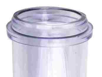

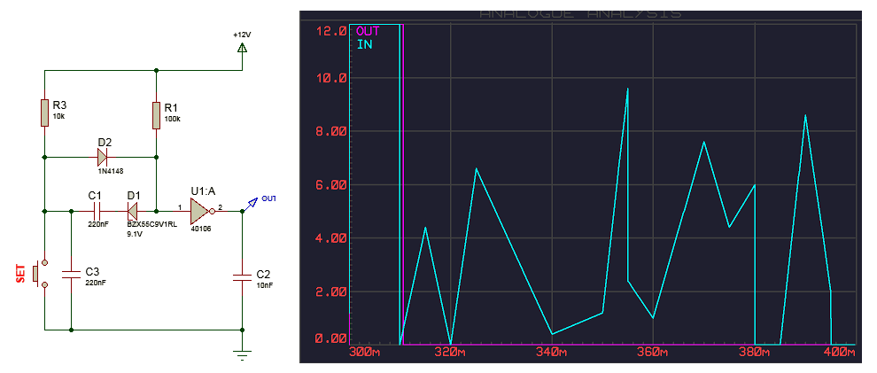

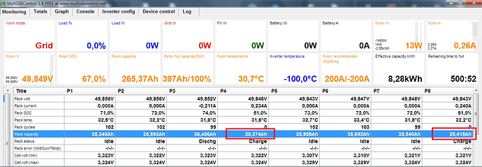

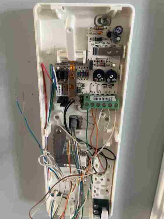

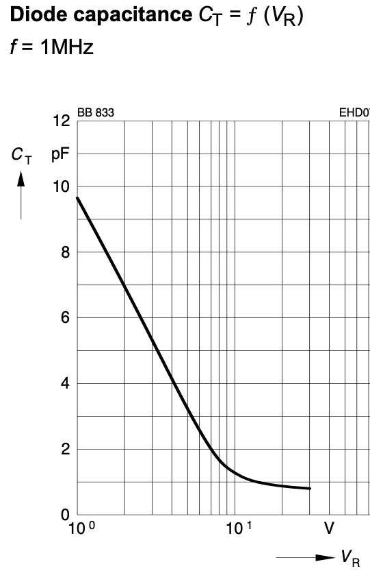

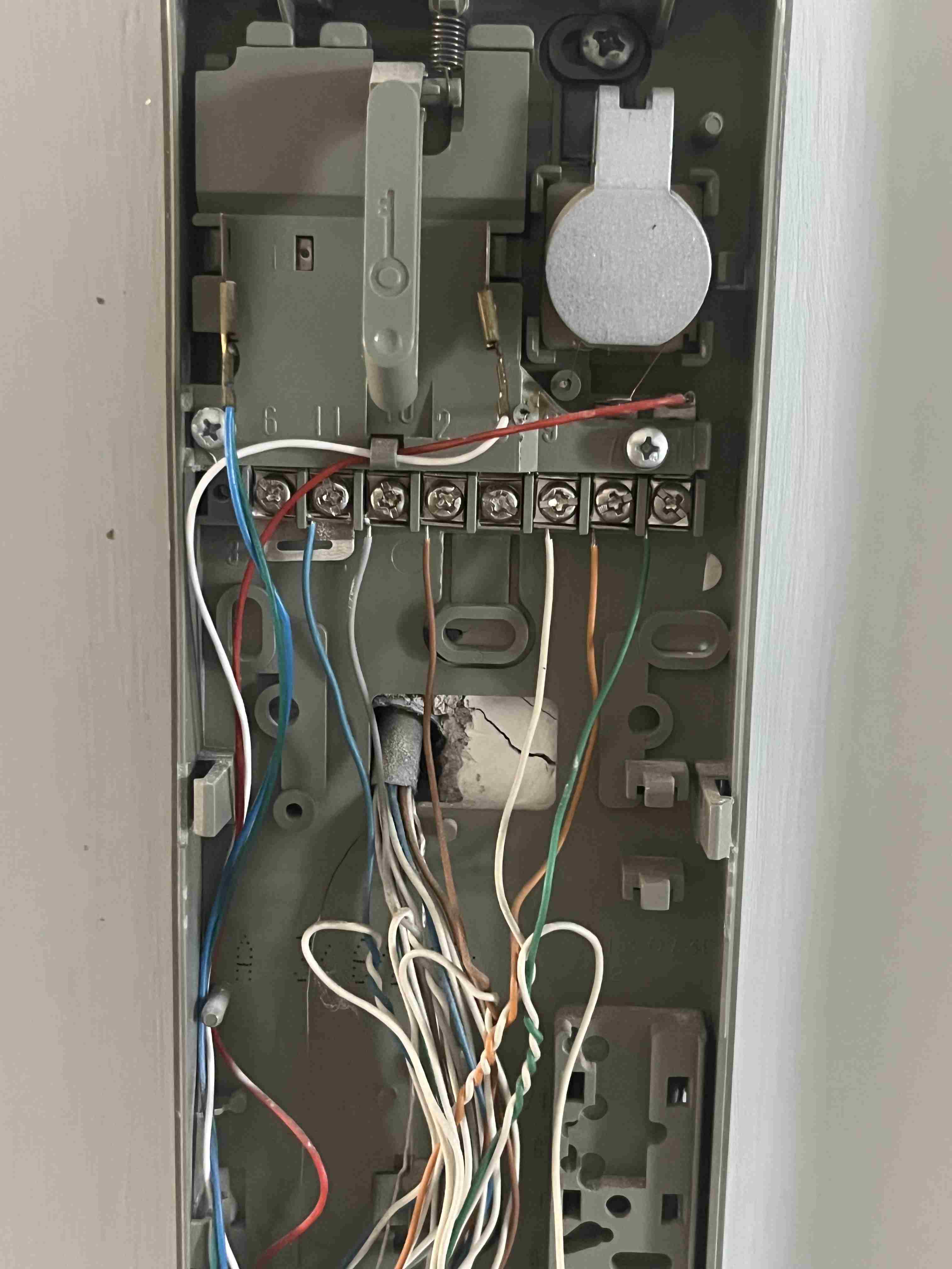

ALLUMY ha risposto a fabriaq alla discussione in Elettronica generica
Buongiorno, scusate ma, a mio parere, il miglior anti-rimbalzo che si possa fare è con un flip-flop S-R, ma occorre necessariamente un deviatore a pulsante. -
Nokia sp71d1 - compatibilità segnale NTCS
UomoInAmmollo ha risposto a Alessandro Bini alla discussione in Nokia - Salora
In composito 60hz funziona, rgbs invece no. Abbiamo tensione sul pin 16 della scart? -
Schema ricevitore con TDA 7000
Gennar0 ha risposto a beonardo alla discussione in Apparati, Schemi & circuiti
Ot: Non metto in dubbio, se c'è qualcosa che non mi quadra, lo faccio notare per curiosità. A dire il vero non sempre, perché ho notato che alcuni sono permalosi. Sbagliano, le critiche costruttive, rafforzano le conoscenze e l'autostima. Grazie per la risposta, molto dettagliata! -
Spiox ha iniziato a seguire Sostituzione urmet 1130/3d con urmet 1130/16
Sostituzione urmet 1130/3d con urmet 1130/16
Spiox ha inserito una discussione in Citofoni, videocitofoni e intercomunicanti
Ciao a tutti, devo sostituire come da titolo il mio vecchio citofono, ho provato a seguire gli stessi collegamenti ma non va, come se non ci fosse corrente e non funziona niente, sbaglio qualcosa sicuramente, qualcuno sa dirmi dove? il ponte tra 6 e 10 era gia fatto da dentro lo scatolo - Oggi
GiRock ha risposto a fabriaq alla discussione in Elettronica generica
Ragazzi, (scusate il ritardo ma sono rimasto senza connessione) ho avuto un'Idea ⚡ per aumentare ulteriormente l'immunità ai rimbalzi del pulsante!!! Dopo aver letto il post di @Claudio F, mi si è accesa di nuovo la lampadina , così mi sono chiesto: perché non utilizzare uno Zener anche per le soglie di commutazione??? Il CD40106 ha queste soglie impostate ad 1/3 circa della Tensione di alimentazione, tradotto in valori apprezzabili, con 12V abbiamo circa 4V che non sono poi malaccio, ma non prevengono in alcun modo anche rimbalzi di medio-altina entità... Dopo aver analizzato a fondo il fenomeno, sono giunto a questa variante usando uno Zener da 9.1V visto che in casa mi era rimasto solo quello, così ho modificato il circuito su BB ed ora abbiamo commutazioni più nette e meno soggette a fenomeni spuri, ovvio che si può ancora aumentare il suo valore fino a 11V... Ora anche il pulsante degli anni '80 sembra rispondere quasi come nuovo!!! Ecco l'idea messa in pratica (in azzurro il pulsante con i rimbalzi, in fucsia la commutazione): Grazie Claudio!!! -
Soffietto dosatore polifosfati
click0 ha risposto a robi1 alla discussione in Componenti Riscaldamento
mah.. casistica molto strana comunque i ricambi esistono ma bisogna vedere se li trovi per la marca del dosatore ( solitamente si fa molto prima con un dosatore nuovo ) -
Schema ricevitore con TDA 7000
ALLUMY ha risposto a beonardo alla discussione in Apparati, Schemi & circuiti
Perfettamente Qui no. Ma ti assicuro che è come ho scritto, vedi anche il grafico allegato (è di un varicap che ho usato per molti anni per sintonizzare i modulatori TV analogici) -
avvolgitore automatico di marca Calini
Maurizio Colombi ha risposto a cesare9561 alla discussione in Forum assistenza all'uso dei forum
Non so di che apparecchio si stia parlando, ma in ogni caso non si tratta un argomento che rientra nelle informazioni all'assistenza del forum. Per cortesia: identifica per bene l'argomento della tua richiesta ed inseriscila nella sezione che ti sembra più adeguata. Grazie. DISCUSSIONE CHIUSA -
TOSHIBA RAS-13E2AVG.E NON FREDDA SOPRA I 32 °C
elenoci ha risposto a R22 alla discussione in Guasti/Problemi Climatizzazione
La tua macchina è precaricata fino a 15mt senza possibilità di aggiunta. -
Soffietto dosatore polifosfati
robi1 ha risposto a robi1 alla discussione in Componenti Riscaldamento
click0 avevo capito male…. Si è proprio così il bicchierino solo che nel mio caso la pressione era riuscita a spingere e staccare la ghiera filettata che è spessa più di 1 centimetro come si vede dalla foto. -
Soffietto dosatore polifosfati
click0 ha risposto a robi1 alla discussione in Componenti Riscaldamento
gran bella cinesata solitamente sono fatti in questo modo (o hanno il corpo filettato) il dente fa da sicurezza e rende impossibile la discesa del bicchiere -
Bilanciamento con nuove batterie Pylontech
Morpheus_2025 ha inserito una discussione in Fotovoltaico
Salve, ho bisogno di un vostro parere per capire se sto facendo bene. Ho un impianto con 6 batterie US2000C e ne ho comprato altre 2. Ho controllato il livello di tensione delle batterie e quando ho visto che avevano la stessa tensione ho collegato le 8 batterie e isolato il gruppo dall'inverter. Però ho visto che le due nuove (riquadro in rosso) avevano un SOC e carica inferiore. Non ho quindi collegato le 8 batterie all'inverter perchè ho pensato di fare dei danni. Sto procedendo a portare tutte le batterie allo stesso livello SOC e quindi della carica e poi le collegerò insieme. E' Corretta la procedura? Ossia meglio guardare il SOC/carica piuttosto che la tensione? -
cesare9561 ha iniziato a seguire Esa Vt595w - problema enorme! e avvolgitore automatico di marca Calini
avvolgitore automatico di marca Calini
cesare9561 ha inserito una discussione in Forum assistenza all'uso dei forum
Buongiorno chiedo se qualcuno del forum ha lavorato per la Calini avvolgitori sono alla disperata ricerca del backup del pannello operatore di questo avvolgitore. Resto in attesa di una eventuale informazione in merito Un saluto a tutti i componenti del forum -
Buongiorno aggiungo che il macchinario in questione e un avvolgitore automatico della azienda Calini. Purtroppo non ho un backup del plc e del vt585w. Questa azienda purtroppo e andata in liquidazione nel 2010, ho fatto delle ricerche ma non sono riuscito a trovare nessun riferimento che mi potesse aiutare. Spero che qualcuno in rete possa darmi delle informazioni in merito. un saluto a tutti i componenti del forum.
Non riesco a trovare il manuale di questa scheda
davide1154 ha risposto a davide1154 alla discussione in Cancelli elettrici
Grazie, purtroppo non è possibile ho chiesto, ma sembra che i manuali non ci siano, questa cosa che mi hai scritto è la prima cosa che ho fatto, ma nel corso degli anni ci hanno messo mano molte persone e se c’era qualcosa, e stato sicuramente smarrito. Buona giornata. -
Soffietto dosatore polifosfati
robi1 ha risposto a robi1 alla discussione in Componenti Riscaldamento
click0 questo modello non ha nessun dente di tenuta, c’è solo un or di tenuta e la ghiera filettata. per quanto riguarda la parzializzazione non ti so rispondere, ho scritto quello che mi è stato detto 😊 -
Non riesco a trovare il manuale di questa scheda
davide1154 ha risposto a davide1154 alla discussione in Cancelli elettrici
Buongiorno grazie per l’interesse che avete avuto, proverò a fare una mail al produttore del trasformatore per risalire al produttore della scheda, di nuovo grazie. -
Buongiorno spero di avere lo stesso problema e risolvere con questa procedura. Chiedo al signor robyx1 se questo malfunzionamento si e^ ripresentato nuovamente. ringrazio per l eventuale risposta
Compressore troppo caldo e troppo in funzione?
Ciccio 27 ha risposto a eang alla discussione in Frigoriferi - Congelatori
(anche il mio Indesit ad incasso fa brina per circa 40 cm dall'alto, con bordi netti lungo tutto il perimetro... 🤷🏻♂️) -
Schema ricevitore con TDA 7000
Gennar0 ha risposto a beonardo alla discussione in Apparati, Schemi & circuiti
Non ho neppure la scusa d'aver scritto il contrario di quello che pensavo, ma delle fonti trovate su internet. Guardando lo schema del ricevitore, ti ci ritrovi? Tenendo conto di quanto scritto da Beonardo? sintonizzando radio maria sui 108Mhz con tensione varicap 2,84 e radio radicale sugli 88Mhz con tensione varicap 5V. ------- Cosi con 2,5V(intende di alimentazione) in ingresso a108mhz sul Varicap rilevavo 0,2/0,3v mentre per sugli 88Mhz rilevo 2,9 / 3v. -
Info collegamento scarico condensa
alighi ha risposto a edo22 alla discussione in Guasti/Problemi Climatizzazione
https://www.amazon.it/dp/B00VVCLED8?tag=track-ecpc-it-246571-21&linkCode=ogi&th=1&psc=1&language=it_IT&ascsubtag=ecSEP4auva3jmepjicw5 ti serve qualcosa tipo questo li trovi anche nei briko -
Sostituzione Pulsantiera Bticino 332700
Maurizio Colombi ha risposto a Alessandro BG alla discussione in Citofoni, videocitofoni e intercomunicanti
Tecnicamente no, il lettore fa parte della pulsantiera esterna e non richiede nessun collegamento aggiuntivo. Esteticamente nemmeno, sia Sfera (costosa) che Linea 3000 (abbordabile) ne sono dotate. Economicamente... direi che con Linea 2000 si potrebbe risparmiare qualche soldo. -
Schema ricevitore con TDA 7000
ALLUMY ha risposto a beonardo alla discussione in Apparati, Schemi & circuiti
La prima parte è corretta, la seconda no, è l'esatto contrario. -
Compressore troppo caldo e troppo in funzione?
Stefano Dalmo ha risposto a eang alla discussione in Frigoriferi - Congelatori
Cali di tensione lampadina led
reka ha risposto a microinfo alla discussione in Altro su impianti elettrici civili
di solito si fa al generale del quadro e se già qui è bassa si va al contatore, se invece è ok al quadro vai diretto a provarla nei punti luce che danno il problema. si devono valutare le differenze sostanziali di tensione.
