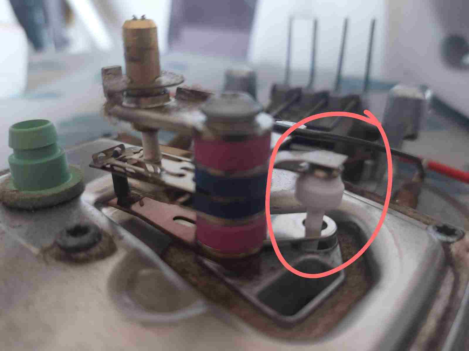

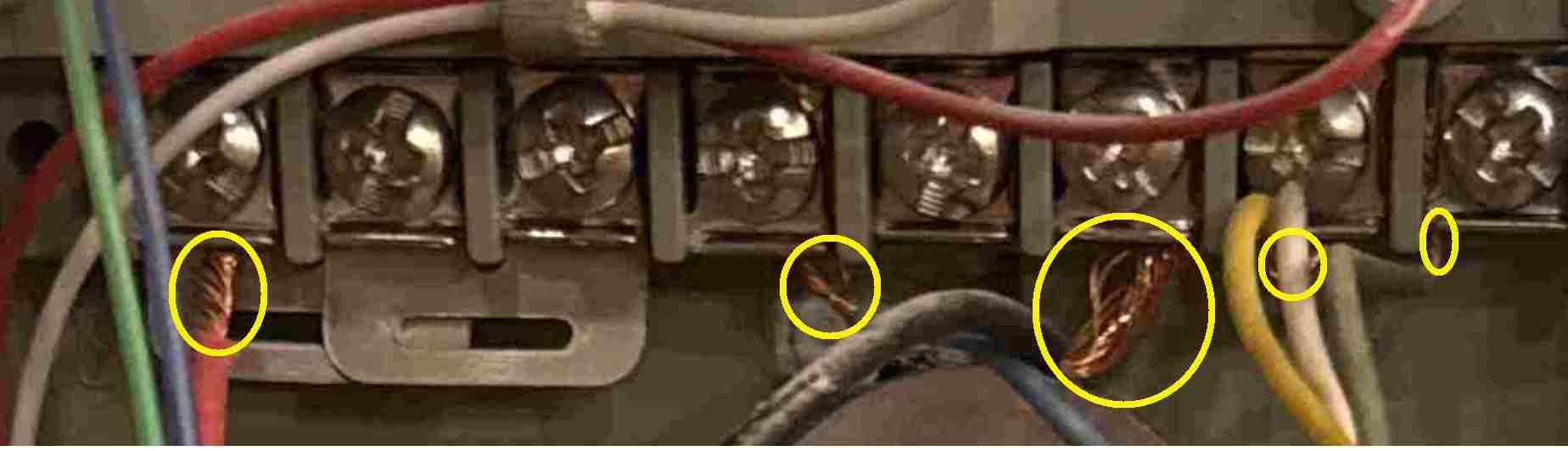

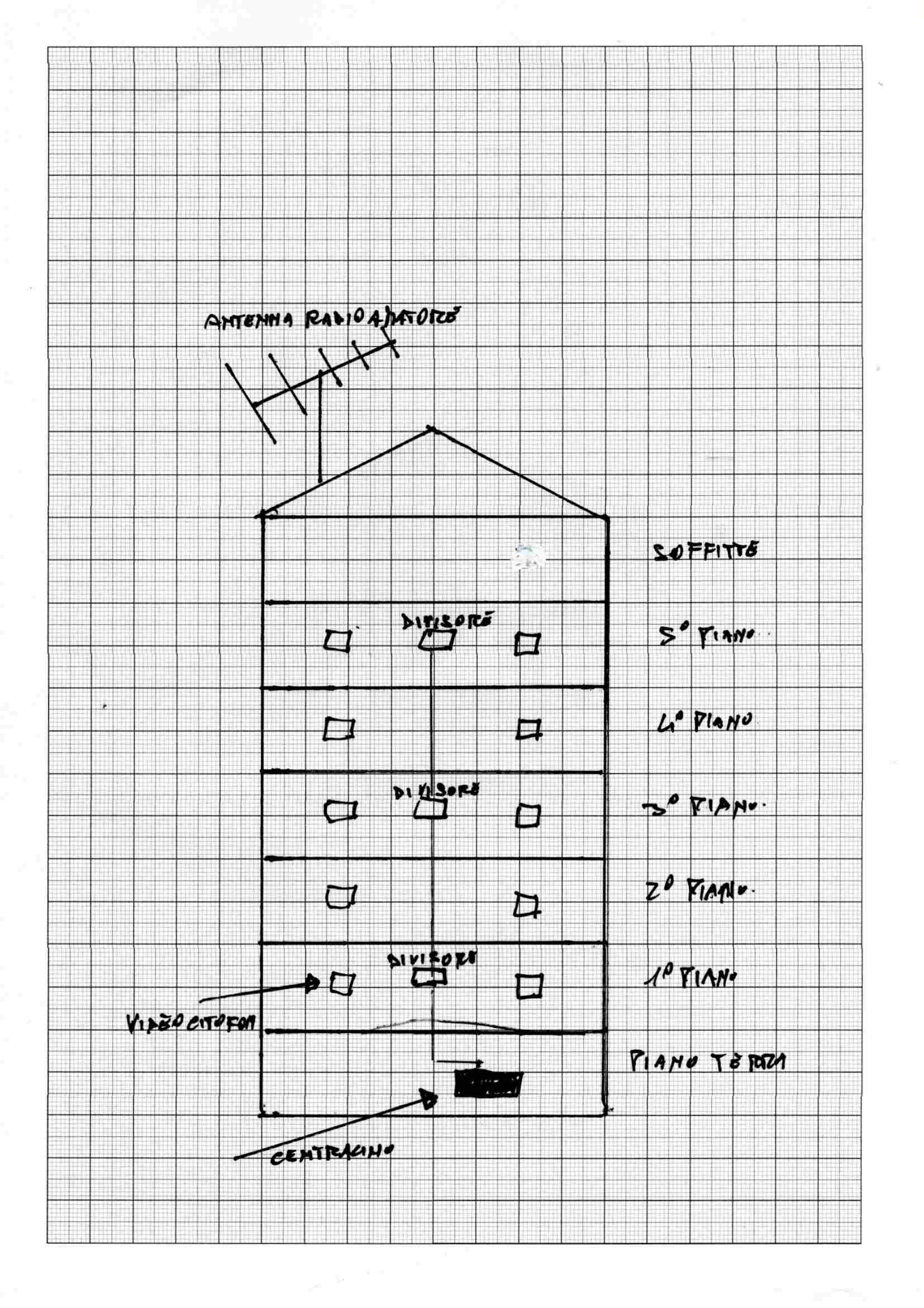

Cavo intrecciato schermato a marchio CE
GianniIK6 ha risposto a GianniIK6 alla discussione in Citofoni, videocitofoni e intercomunicanti
Grazie della risposta Livio. Mi ero permesso di aprire un'altro post in quanto, anche se inerente, avevo posto un'altra domanda. Veniamo al dunque, avevo già visto questo tipo di cavo twistato e schermato direttamente sul sito del fabbricante. Purtroppo nel sito di Elettrocavi K non è specificato se ha o meno il marchio CE. Tramite email ho chiesto le specifiche tecniche. L'installatore, molto collaborativo, mi ha detto che non avrebbe problemi a installare un cavo schermato a patto che abbia il marchio CE perchè altrimenti non potrebbe rilasciare la certificazione sull'impianto. Sono d'accordo con lui. Sono perfettamente d'accordo con te sulle ipotesi che fai e sugli eventuali accorgimenti da fare. Però permettimi di rimarcare alcune cose: - Le mie antenne sono molto distanti, circa 20 metri, dall'ultimo divisore (e terminale cavo twistato) del 5° piano - Le mie antenne sono molto distanti, circa 20 metri, dalle unità interne dele 5° piano e ancora di più dalle altre unità interne degli altri piani - Le mie antenne sono distanti almeno 40 metri dal centralino del video citofonico É assurdo che la potenza irradiata dalla mia antenna (circa 70 watt) possa andare a indursi sui cavi e sui derivatori e unità interne. Stessa cosa dovrebbe avverarsi anche sull'impianto antenna tv, ma per fortuna ciò non avviene. É evidente che il mio segnale si induce tramite cavo videocitofonico (oppure sui divisori) prendendo il via dall'estremità del 5° piano. Il segnale indotto successivamente va alle unità interne e anche al centralino. Sono d'accordo cone te che oltre ad utilizzare cavo schermato sarebbe da inserire i divisori in scatole metalliche messe a terra. Tutto quello che elenchi sarebbe superfluo se le apparecchiature fossero immuni da EMI, ma sto combattendo contro industrie che se ne fregano, non rispondono alle email e al telefono non fanno altro che dire: è una bella rogna ! La mia è una semplice stazione da radioamatore con potenza di 70 watt, non è Radio Vaticana che trasmette con migliaia e migliaia di watt interferendo tutte le apparecchiature elettroniche nel raggio di chilometri Spero di venirne a capo Saluti, Gianni -
Problema con ricezione TVSAT su un televisore
snipermosin ha risposto a Pietro Mancosu alla discussione in Impianti SAT
Ferro da stiro Rowenta Dg8410 esce acqua dalla piastra
carloph ha risposto a carloph alla discussione in Piccoli elettrodomestici
Bene, provo a cambiare la piastra: spero poi di riuscire a rimontare tutto 😀 per ora grazie x la pazienza -
Cattiva ricezione contenuti TV sul canale 36 Frequenza 594 (Mediaset 2)
snipermosin ha risposto a Marconi57 alla discussione in Impianti TV
Se ti riferivi a me. Dipende il taglio adottato; quel modello ha inizio V banda da 582 MHz, che corrispondono al di sotto del canale 35, quindi non perderesti il 36, sempre ammesso che entri giusto da quel canale. Ma lo scopo della prova consigliata era quello di capire se ricevi correttamente il 36 in antenna e da quale dell 2, Facendo così si riesce ad individuare se il problema è in antenna o dopo..... -
Ferro da stiro Rowenta Dg8410 esce acqua dalla piastra
Stefano Dalmo ha risposto a carloph alla discussione in Piccoli elettrodomestici
Si vende tutta la piastra . -
Ferro da stiro Rowenta Dg8410 esce acqua dalla piastra
carloph ha risposto a carloph alla discussione in Piccoli elettrodomestici
Contatto aperto, grazie -
Ferro da stiro Rowenta Dg8410 esce acqua dalla piastra
Stefano Dalmo ha risposto a carloph alla discussione in Piccoli elettrodomestici
Citofono URMET 1130/12
ROBY 73 ha risposto a Robcim alla discussione in Citofoni, videocitofoni e intercomunicanti
E allora se suona sempre lo stesso ronzatore, sia dalla targa esterna e anche dal pulsante al pianerottolo il problema dovrebbe essere appunto sul pulsante esterno. Se puoi / vuoi metterci le mani da solo (regolamento e accordi condominiali permettendo), dovrai aprire la targa e controllare lo stato del tuo pulsante, magari scollegare il filo del ritorno e toccarlo per un attimo / cortocircuitandolo con quello che dovrebbe fare da comune per tutti i pulsanti. Casomai apri la pulsantiera esterna, senti se la molla del pulsante funziona ancora bene, fai un paio di foto ed indicaci qual è il tuo pulsante che vediamo com'è messo, ed inoltre se ce l'hai, spruzza un po' di spray detergente / disossidante per contatti elettrici. Quasi sicuramente non cambierà nulla, ma per dare un ordine al cablaggio, se sai usare un cacciavite ed una forbice, puoi benissimo sistemare tutti i fili uno per uno nel tuo citofono, tagliando un po' il rame in eccedenza, scollegando e ricollegando un filo alla volta (se necessario spellando nuovamente la testa), in modo che la guaina isolante NON entri nel morsetto, ma che il rame sia completamente dentro. L'unico filo che si potrebbe "salvare" (per modo di dire) è quello grigio nel morsetto 1, guarda la foto in cui ho cerchiato il rame in eccedenza. Vai tranquillo, non c'è problema, NON prendi la scossa; quindi, puoi toccare i fili anche con le mani. Puoi usarlo per testare il pulsante esterno, scollega il filo dal tuo pulsante, imposti il tester in Ohm sulla scala più bassa possibile o nella funzione cicalino (se ce l'ha) e metti i due puntali sui due morsetti del pulsante stesso, quindi premendolo, il tester (se è digitale) dovrebbe indicarti "000" e/o far suonare il cicalino. Casomai posta una foto dello strumento. Se invece il pulsante non funziona, allora il display dovrebbe indicare sempre circuito aperto con "OL" o "1" a seconda del tester stesso -
Ferro da stiro Rowenta Dg8410 esce acqua dalla piastra
carloph ha risposto a carloph alla discussione in Piccoli elettrodomestici
Non riesco a capire dove mettere i poli del tester.... - Oggi
Consiglio acquisto asciugatrice: a resistenza (fondo magazzino) o pompa calore?
guidobras ha risposto a guidobras alla discussione in Lavatrici - Asciugabiancheria
Grazie, ordinata la 10Kg. E adesso... speriamo bene 🙂 -
Differenze tra termostati modulanti e on/off
DavideDaSerra ha risposto a mgaproduction alla discussione in Componenti Riscaldamento
Modula la temperatura (abbassa la mandata) in base alla T obiettivo. Con una caldaia normale avrestio sempre acqua a 60° e la fiamma che cala quando la T di ritorno si avvicina ai 55°, con il termostato modulante, se le T lo consentono, non è nemmeno detto che la mandata superi i 40° con grande vantaggio per la condensazione. -
Ferro da stiro Rowenta Dg8410 esce acqua dalla piastra
Stefano Dalmo ha risposto a carloph alla discussione in Piccoli elettrodomestici
Ma lo hai verificato se ha aperto il contatto ? -
Rowenta compact steam pro problema con vapore
Henz ha risposto a Henz alla discussione in Piccoli elettrodomestici
Grazie mille per le indicazioni. Vedo di fare tutti i controlli poi vi aggiorno. A presto -
Ferro da stiro Rowenta Dg8410 esce acqua dalla piastra
carloph ha risposto a carloph alla discussione in Piccoli elettrodomestici
Ferro da stiro Rowenta Dg8410 esce acqua dalla piastra
Stefano Dalmo ha risposto a carloph alla discussione in Piccoli elettrodomestici
Questo è il termostato con termofusibile in serie -
Ferro da stiro Rowenta Dg8410 esce acqua dalla piastra
Stefano Dalmo ha risposto a carloph alla discussione in Piccoli elettrodomestici
Ferro da stiro Rowenta Dg8410 esce acqua dalla piastra
carloph ha risposto a carloph alla discussione in Piccoli elettrodomestici
Mi chiedo ancora come mai pulendo il serbatoio dal calcare, si sia rotto il fusibile del ferro..... -
Ferro da stiro Rowenta Dg8410 esce acqua dalla piastra
carloph ha risposto a carloph alla discussione in Piccoli elettrodomestici
Mai vantarsi in pubblico.😉
Livio Orsini ha iniziato a seguire Cavo intrecciato schermato a marchio CE
Cavo intrecciato schermato a marchio CE
Livio Orsini ha risposto a GianniIK6 alla discussione in Citofoni, videocitofoni e intercomunicanti
Per prima cosa ho riunito le due discussioni. A parte il fatto che il regolamento vieta di aprire più discussioni sul medesimo argomento, è anche necessario, per una mioglior comporensione del problema avere i due tuoi messaggi riuniuti. Veniamo al problema tecnico. Questo cavo, ad esempio, è un cavo a doppia schermatura, due fili da 0,75 intrecciati, ed è venduto a pezzature di multipli di 10 m. Però da solo non credo possa risolvere completamente il problema. Le interferenze RF irradiate dalle tue antenne, non raggiungono i video citofoni solo tramite il cavo di collegamento, ma anche dall'alimentazione e, forse, anche direttamente dai dispositivi. Effettuare i collegamenti tra i dispositivi del video citofono tramite cavo schermato, con schermo ammarato al un telaio metallico messo a terra con un'ottima linea di terra, è solo il primo passo. Poi è necessario filtrare pesantemente l'alimentazione con filtro posizionato a ridosso dei morsetti d'inresso di ogni apparato. Anche tra l'ingresso del segnale ed il cavo deve essere posto un filtro passa basso con frontiera posta immediatamente sopra la massima frequenza ammessa per il segnale audio-video del citofono. Se anche tutto questo, installato secondo le regole dell'arte e le direttive ECM, non fosse suffciente, bisognerebbe inscatolare le apparecchiature in contenitori metallici, messi a terra, così da realizzare un'ottima schermatura RF -
Cattiva ricezione contenuti TV sul canale 36 Frequenza 594 (Mediaset 2)
Marconi57 ha risposto a Marconi57 alla discussione in Impianti TV
Se non erro la banda V include i canali televisivi da 39 a 69(frequenza da 606 a 862 MHz), in questo modo mi perderei il canale 36 Mediaset 2(che è quello che cerco di recuperare) e il canale 38 Mediaset 3. Mi sbaglio? -
Stefano Dalmo ha iniziato a seguire immergas eolo maior 32 kw acqua sanitari non va piu'
immergas eolo maior 32 kw acqua sanitari non va piu'
Stefano Dalmo ha risposto a andreatirrito alla discussione in Guasti/Problemi Riscaldamento
Fai un controllo del sensore sanitario e vedi quanti ohm è a 25 gradi . -
Saeco Talea scarica caffè macinato
NovellinoXX ha risposto a caffettino alla discussione in Piccoli elettrodomestici
Controlla l'O-Ring del pistone principale. Con il calore si cuoce e perde l'elasticità. -
Problema con ricezione TVSAT su un televisore
Pietro Mancosu ha risposto a Pietro Mancosu alla discussione in Impianti SAT
RISOLTO. Ho cambiato il cavo dal tetto al piano terra. Stante la pericolistà dell'oprazione è stata una faticaccia ma è tornato tutto come prima -
Consiglio acquisto asciugatrice: a resistenza (fondo magazzino) o pompa calore?
Ganimede77 ha risposto a guidobras alla discussione in Lavatrici - Asciugabiancheria
La 10 Kg l'ha nello sportello, una tanica con manico. Le altre è sotto. Non sono sicuro al 100% ma, no, non hanno pompa quelle con la tanica sotto, solo gravita per riempirla. Una cosa in meno che può rompersi. Però se installata a terra è scomoda per me. Se la installi a colonna o sopra un mobile, è ok.
