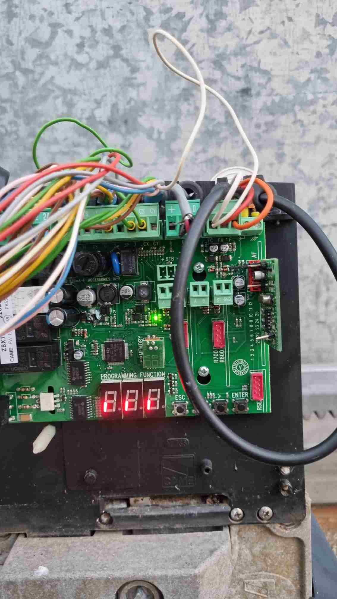

Che lavastoviglie hai? Marca/modello?
Consiglio rifacimento completo impianto TV terrestre (+ eventualmente satellitare)
Slash402 ha risposto a Slash402 alla discussione in Impianti TV
Certamente, ma chiunque può iscriversi e rispondere, compresi i “ciabattari” di cui parli (come me). Capirai quindi perché preferisco avere un confronto incrociato. Onestamente pensavo fosse un tuo problema personale con l’altra community, visto che non ho trovato alcuna regola qui che lo vietasse. Se invece mi confermi che è effettivamente una regola di questo forum, nessun problema: la rispetto e smetto di chiedere altrove, continuando qui in caso di ulteriori domande legate a questo thread. -
Ricci_72 ha iniziato a seguire Cancello con BX74 non si muove
Buona sera a tutti, dopo un po' di tempo sono a chiedere un Vs. aiuto e parere se devo sostituire la scheda BX74 del cancello scorrevole o potrebbe essere altra la causa del mancato funzionamento. Descrizione del mancato funzionamento: il cancello dopo gli ultimi giorni di pioggia intensa si e' bloccato, aprendo la scatola nel display era riportato errore E3, quindi ho disabilitato l'encoder dal menu mettendo su off. Provando successivamente a dare comando di apertura o chiusura nel display ruotano i segmenti in un senso e l'altro ma non si sente cliccare un o i relé della scheda e pure il lampeggiante non funziona. Nei morsetti a sx dove sono collegati motore e lampeggiante misuro zero tensione. Tutti i fusibili li ho controllati e non sono interrotti, nei morsetti L1T/CT (se non erro come dicitura morsetti|) ho circa 210V. Il coperchio del apricancello non sembra aver fori per essere entrata acqua, e la scheda posteriormente sembra non aver segni di corto o guasto. Ci sono altri controlli prima di procedere alla sostituzione della scheda? In allegato la foto della scheda dopo il comando di apri/chiudi in cui ruotano i segmenti.
Congelatore verticale Haier H2F-220WF - Errore Ed
Stefano Dalmo ha risposto a mago911 alla discussione in Frigoriferi - Congelatori
Ma se il motore è in moto e la temperatura è a-12 , mentre è impostato a -18 , cosa centra il sensore . magari potrebbe esse che non fa i defrost e quindi si riempie di ghiaccio l’evaporatore . . quindi quando avviene il problema , si devono smontare le pannellature interne e mettere a vista l’evaporatore , cosi da capire che situazione si trova -
Ferro da stiro a caldaia vintage Seven Stars Electrolux
Leone2285 ha risposto a Leone2285 alla discussione in Piccoli elettrodomestici
C'è scritto L152C quindi credo dovrebbe essere 152 gradi. Ho il maschio filettatore ma credo sia difficile da usare perché la resistenza è subito dietro. Allego lo schema dietro la caldaia. Non so se mi sbaglio, io non scorgo alcun pressostato. https://drive.google.com/file/d/1rLeJsn4WKBYz695O-62fmGcHe-WR-yN2/view?usp=drivesdk -
mamo83 ha iniziato a seguire Problema scorrevole BFT compat
Buonasera ho un cancello scorrevole con motore BFT Compat del 2000 Purtroppo accade che ogni tanto il cancello non si apra, quindi devo dargli una spintarella e quindi poi riparte senza problemi per un po’ di tempo non devo rifare nulla e poi di punto in bianco devo nuovamente aiutarlo cosa potrebbe essere? quando accade sento il motore che gira ma non si muove e non è un problema di blocchi sulla guida o fotocellule grazie
Grazie mille per le risposte, e scusate il ritardo della risposta. Verificherà la possibilità dell' autotrasformatore e chiamerò un mio elettricista per fare chiarezza sulla tensione. Succede anche spesso che scatti il salvavita in caso di lampi forti, più di quello che succedeva in altri appartamenti dove non saltava mai per temporali. La casa è isolata in campagna, come spiegato, collegata ad una linea inseme alla casa accanto, che viene dalla centrale della fattoria. Se salta in centrale, dove arriva il fornitore, salta anche a me. Lo so che non è legale, dovrei avere un utenza mia, ma l'ho sempre accettato, vivere in luoghi come il mio comporta compromessi, però ora il calo è maggiore e devo valutare. Le vostre informazioni mi hanno tolto dei dubbi, e valuterò eventuali interventi. La mia preoccupazione principale non è la luce che si abbassa ma elettrodomestici come la stufa a pellet che non funzionino a regime (potenza ventole combustione più lente) o cose del genere che potrebbero creare situazioni pericolose per errate combustioni o funzionamenti. grazie
Giorbi ha aderito alla comunità
Ferro da stiro a caldaia vintage Seven Stars Electrolux
Stefano Dalmo ha risposto a Leone2285 alla discussione in Piccoli elettrodomestici
Allora , se non hai un maschio per filettare è inutile che fori . Occorre il termostato per sapere il tipo di filetto e poi in si stabilisce quanto forare . Al limite si mette un lamierino tra le parti per non danneggiare la resistenza . sicuro che è un termostato ?e non un pressostato ?di quanti gradi è? Non credo riuscirai a recuperare il filetto originale.si impasta tutto -
ALLUMY ha iniziato a seguire Nuovo Impianto tv
@snipermosin ehm... forse ti sei sbagliato 😉
Problema lavastoviglie Atlantic ANTIR.D14A+
Ivan Botta ha risposto a andrewmass alla discussione in Lavastoviglie
Pipet, ti sei accodato ad una discussione di un anno fa, non è consentito dal regolamento accettato in fase di iscrizione al forum, oltre a creare inutile confusione. Questa discussione la chiudiamo, se serve aprine pure una nuova, grazie. 😉 ***DISCUSSIONE CHIUSA*** - Oggi
Stefano Dalmo ha iniziato a seguire Ferro da stiro a caldaia vintage Seven Stars Electrolux , Smontaggio ventola cappa di aspirazione cucina e Miele G5270 scatta salvavita
Smontaggio ventola cappa di aspirazione cucina
Stefano Dalmo ha risposto a fanpa alla discussione in Altro su elettrodomestici
Bene , chi la dura la vince ! -
Ferro da stiro a caldaia vintage Seven Stars Electrolux
Leone2285 ha risposto a Leone2285 alla discussione in Piccoli elettrodomestici
La diagnosi l'ha fatta al telefono... può anche essere, assistenza autorizzata un po' di esperienza ce l'ha....
Problema lavastoviglie Atlantic ANTIR.D14A+
Pipet ha risposto a andrewmass alla discussione in Lavastoviglie
Buonasera , sono Giuseppe . Qualcuno di voi è in possesso del manuale d’istruzioni per l’Atlantic ATINR D.1. 4A+. l’ho perso e non si riesce a reperirlo sul web. Ho il problema che la lavastoviglie, pur funzionando correttamente, non lava bene e lascia dei residui e patine, tali da rilavare manualmente le stoviglie. Grazie -
retroilluminazione display LCD
ALLUMY ha risposto a Mauro Dalseno alla discussione in Strumentazione elettrica ed elettronica
In effetti sembra che basti collegare due piedini del connettore (il 30 e il 31), tramite una resistenza da 10kΩ, al + o a massa per ottenere la visualizzazione desiderata. Probabilmente si potrebbe anche fare a meno delle resistenze (ponticelli e via), ma per sicurezza è meglio metterle. -
La domanda che mi viene spontanea è , ma senza vedere ha fatto la diagnosi? di una dispersione , poi . ma già lo sapeva ?
Consiglio rifacimento completo impianto TV terrestre (+ eventualmente satellitare)
snipermosin ha risposto a Slash402 alla discussione in Impianti TV
Si chiama cross-posting, ed'è malvista in questo forum, forse un moderatore potrà confermare, come già ha fatto altre volte. E' una piattaforma frequentata da professionisti e non da ciabattari che amano il fai da te....Se hai la necessità di chiedere altrove vuol dire che non hai fiducia. Ti sbagli, sono iscritto pure da quella parte ed ho visto gli ultimi tuoi post, dove hai chiesto pareri sul mio schema. Questo non c'azzecca nulla, se strada facendo entrano elementi che mettono discordia (non con me, ma con tutti...) non di certo mi faccio mettere i piedi in faccia dal primo arrivato. Già sono stato chiaro e mi sono espresso sopra, nessuna polemica con l'altra piattaforma, se vuoi saperlo collaboro pure in forma volontaria per misure di segnali in zona. Fai come ritieni piu' opportuno, ma, ripeto, in questa piattaforma il cross-posting non è ben tollerato. -
Ferro da stiro a caldaia vintage Seven Stars Electrolux
Stefano Dalmo ha risposto a Leone2285 alla discussione in Piccoli elettrodomestici
Potresti fare una foto del componente da dove perde? non credo che il trapano … -
Lavasciuga samsung digital inverter non gira
F fabio ha risposto a F fabio alla discussione in Lavatrici - Asciugabiancheria
Ferro da stiro a caldaia vintage Seven Stars Electrolux
Leone2285 ha inserito una discussione in Piccoli elettrodomestici
Salve ragazzi, stavo sistemando questo ferro da stiro la cui caldaia perde una goccia di acqua dal fondo. Aprendo noto che la caldaia è in perfette condizioni e la goccia esce dal punto in cui credo fosse avvitato il termostato. Questi termostati sono ancora reperibili? Come agireste per togliere il filetto arrugginito rimasto bloccato? Vorrei usare il trapano ma visto che il filetto tocca la resistenza temo di danneggiarla. Allego il link del ferrohttp://web.tiscali.it/luxelettrolux/macchina da stiro.htm -
abbassare la temp. acqua in caldaia è vantaggioso?
Stefano Dalmo ha risposto a zio_mangrovia alla discussione in Impianti Riscaldamento
Modulazione attiva con Fiamma fissa al minimo , sotto il quale non può scendere. , pressione di rete bassa , o per altri motivi , Passa poca acqua ,diciamo 6 litri al minuto ,si riscalda di più di se la la pressione è alta e passano 10 litri al minuto . non so se è chiaro il concetto . è un fatto di stazionamento nello scambiatore , se passa poca acqua staziona di più che se ne passa di più , stazionando di meno. -
devi installare questo e programmarlo gli shelly bypassi la domotica solo per le tapparelle non di certo piloti i tasti generali essendo in parallelo potresti anche fare danni se attivi uno e l'altro in contemporanea ai motori delle tapparelle https://catalogo.bticino.it/prodotto/soluzioni-per-la-smart-home/my-home---sistema-domotico/integrazione-e-controllo/BTI-MHSERVERKIT-IT
Ciao, ho una lavastoviglie Miele G5270 Optima ferma da un po' alla quale sono stati sostituiti il motore/pompa (con uno usato), un manicotto ed un altro motorino per un totale di 240€ dal tecnico autorizzato, vi risparmio i dettagli... Ha fatto un solo lavaggio e poi è scattato il salvavita. Provato più volte a volte scatta dopo pochi minuti a volte dopo 30/40 minuti con vari programmi. Il tecnico ci ha detto che ci vogliono altri 130€ per il pressostato e considerando che quando viene trova tutto già smontato mi sembrava un po' eccessivo, capisco che è un altro difetto e non c'è garanzia... Sul sito della E S P O non lo trovo come ricambio, come capita per molti prodotti della casa tedesca, dove lo potrei trovare ed essere sicuro sia quello esatto? Grazie, ciao
