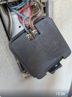

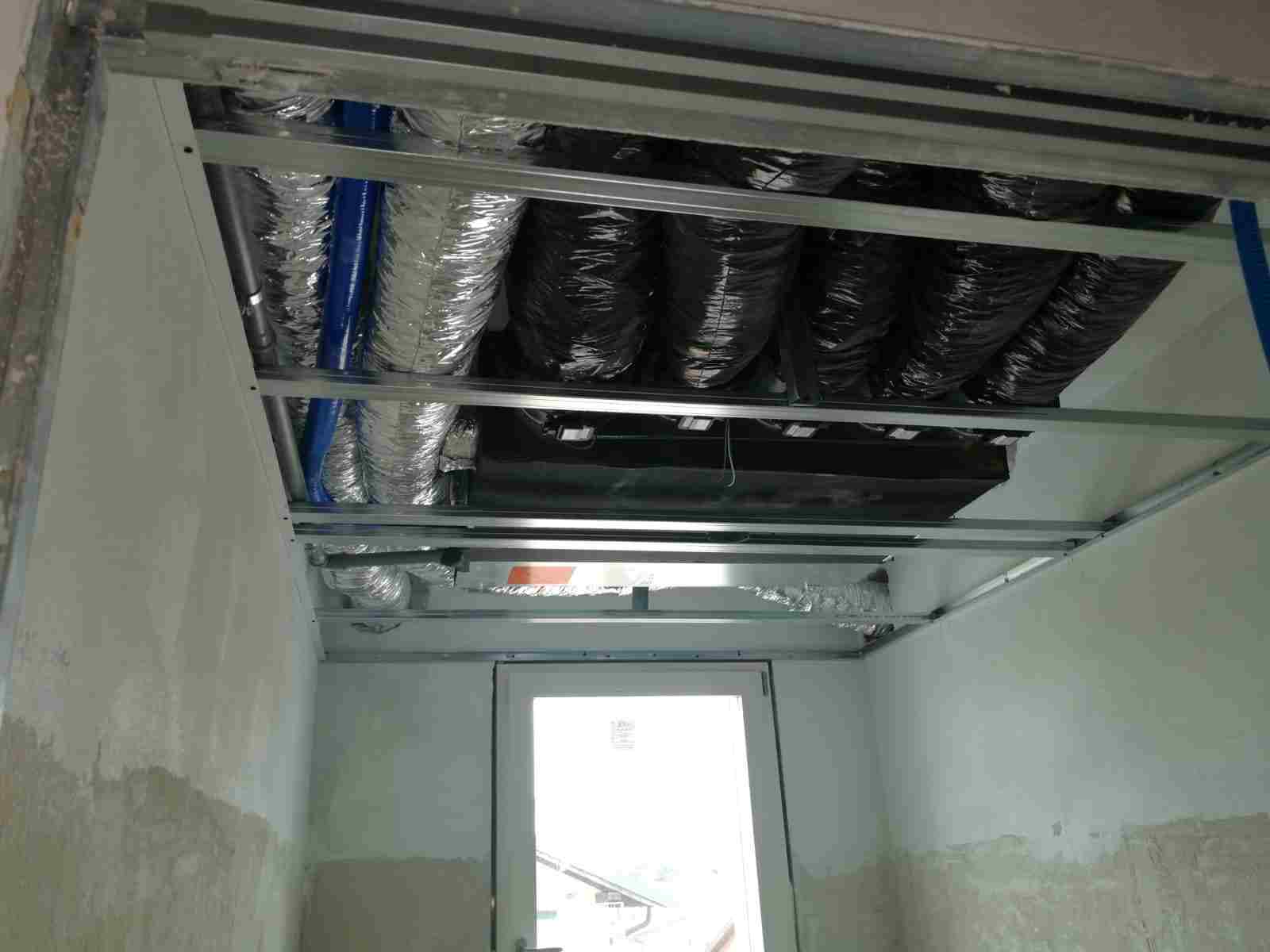

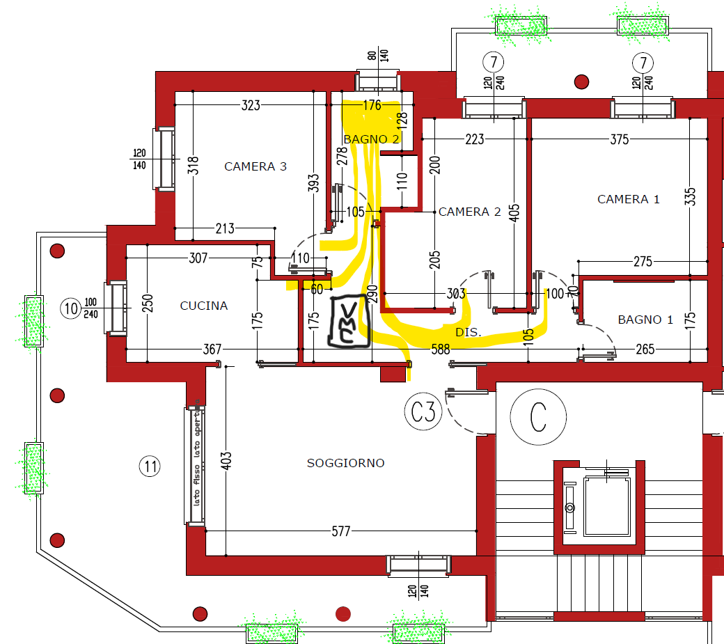

Saunier Duval Thema Classic C 25 --- F5 (!)
girrob ha risposto a oneeuro alla discussione in Guasti/Problemi Riscaldamento
Buonasera un GRAZIE ENORME anche da parte mia che oggi in pochi minuti ho risolto questo guasto proprio come indicato Roberto Girotti -
Altorn91 ha iniziato a seguire Impianto canalizzato da acqua a GAS
Impianto canalizzato da acqua a GAS
Altorn91 ha inserito una discussione in Impianti Climatizzazione
Ciao, attualmente nell'appartamento è presente un impianto canalizzato ad acqua centralizzato della SABIANA. Sto valutando la sostituzione dell'impianto con un sistema autonomo a gas, principalmente per alcune problematiche che si sono evidenziate nel tempo, tra cui la temperatura dell'acqua disponibile e l'assenza di un corretto bilanciamento dell'impianto. Purtroppo, dalle verifiche effettuate, è risultato molto difficile intervenire efficacemente su questi due aspetti sull'impianto centralizzato esistente. Mi è stata quindi proposta la realizzazione di un nuovo impianto a gas, prevedendo la sostituzione del macchinario interno e l'installazione dell'unità esterna sul balcone adiacente al Bagno 2, in corrispondenza dell'attuale posizione del macchinario. Nella planimetria ho evidenziato in giallo l'attuale posizione del macchinario interno. Ho inoltre indicato le 5 zone che vorrei mantenere e il percorso previsto per le tubazioni, come riportato in planimetria: soggiorno: canalizzazione/tubo da 200 mm; restanti 4 zone: canalizzazioni/tubi da 150 mm. Per quanto riguarda la ripresa dell'aria, attualmente la macchina effettua la ripresa direttamente nel controsoffitto. Questo rappresenta però un punto critico, in quanto la VMC è installata a ridosso della curva del disimpegno e, insieme alle relative tubazioni, ostacola il passaggio dell'aria lungo tutto il disimpegno. Di conseguenza, vorrei capire quale potrebbe essere la soluzione migliore per realizzare la ripresa nel nuovo impianto, tenendo conto degli ingombri già presenti nel controsoffitto e dei tubi della VMC o lasciare tutto così com'è per quanto riguarda la ripresa. L'obiettivo sarebbe quindi valutare una soluzione che consenta di mantenere le 5 zone, sfruttando per quanto possibile i percorsi esistenti, ma garantendo un corretto dimensionamento delle canalizzazioni, una buona distribuzione dell'aria e una ripresa adeguata. In allegato/in planimetria ho indicato le zone, i percorsi delle tubazioni e l'attuale macchinario (bagno 2) -
marco1278 ha iniziato a seguire TM251MESE - Problema di rete e firewall
TM251MESE - Problema di rete e firewall
marco1278 ha inserito una discussione in Altro su PLC Schneider
Ciao a tutti, apro questa discussione perché ho un grosso problema con il PLC schneider TM251MESE. La CPU ha due schede di rete. La ETH2 viene utilizzata per il campo mentre la ETH1 serve per lo scambio dati aziendale. Le due schede hanno Ip di classi diverse con i rispettivi gateway. Il problema è che non riesco a raggiungere la CPU dalla rete aziendale sulla porta Eth1 perché non mi risponde al ping. Gateway e subnet sono impostati correttamente, ma a livello di rete non riesco a raggiungerlo. Ho letto in rete che il PLC ha un firewall interno che si può disattivare scrivendo uno script con il comando “Firewall Eth1 Default Allow”. Ho provato ed effettivamente sono riuscito a disattivare il firewall e mettere il PLC in rete. Sembrava tutto ok, ho spento e riacceso il PLC e da quel momento entrambe le porte di rete hanno smesso di funzionare e non sono più riuscito a collegarmi al PLC nemmeno con il PC. Per sistemare la cosa mi sono dovuto collegare con il cavo usb e riattivare il firewall. Dopo averlo riattivato ho spento e riacceso il PLC e le porte hanno ricominciato a funzionare. Adesso funzionano ma chiaramente non raggiungo il PLC dalla rete aziendale. Vi è mai capitata una situazione del genere? Grazie ciao -
Il tuo caso è l'ideal per l'auto elettrica. Fondamentale per il risparmio economico è la ricarica a casa, se la fai alle colonnine ti costa uguale al benzina. Il chilomentraggio ci stà, ovviamente dovrai mettete una colonnina maggiore di 3 kW, quindi passare al contatore almeno da 6 kW. Assistenza pultroppo per marche tradizionali è vero, fa' pietà, non sanno metterci mano e non sanno nemmeno come funziona il sistema. Pultroppo provato direttamente con officina Citroen con un berligo elettrico. OBC guasta, per capirlo 2 mesi e per sostitirla un altro mese, 3 mesi di fermo macchina. Personalmente ho una tesla e li invece le cose sono completamente differenti, assistenza da remoto al top, e appuntamenti veloci se devi portarla in officina (io in tre anni sono andato una volta sola per un rumorino, che poi è risultato essere il copricerchio sporco dove il gommista non aveva pulito prima di rimontarlo). Ora ti direi di andare su tesla, ma ovviamente il prezzo base oggi credo sia sui 38000 euro, ma ti assicuro che con questa auto ne trarrai tutti i benefici dell'eletrico. Io quando prendo in mano una termica o un'altra elettrica mi viene il latte alle ginocchia. Poi incidenti, incendi, ecc.. è tutto da vedere. Per la convenienza futura, se tu hai la possibilità d'avere un fotovoltaico, nessuno poi ti puo' togliere la convenienza, se prelevi dalla rete, ovviamente sei legato al prezzo di mercato che a sua volta è legato al gas.
Pat73 ha aderito alla comunità
vecchio impianto elvox, non si sente nel posto esterno
lorrendo ha risposto a lorrendo alla discussione in Citofoni, videocitofoni e intercomunicanti
Domani smonto l'altoparlante e faccio altre prove. Intanto mi sono procurato un vecchio speaker da 8ohm per capire se, collegandolo ai cavi grigio e marrone, l'impianto funziona. Però non sono sicuro che il valore di resistenza sia giusto però perché ho visto che alcuni impianti usano speaker da 45 Ohm. Come ma mi indicate componenti e documenti per l'alimentatore 931? Sono compatibili con l'alimentatore 831 e il posto esterno 830 che ho io? -
SpiderWeb84 ha aderito alla comunità
- Oggi
Esatto: ricordo che tempo fa accadeva qualcosa di simile con il metano. Tanti automobilisti avevano improvvisamente un'auto che non era più conveniente come nel momento dell'acquisto.
Un negozio di materiale elettrico fornito, oppure online: "barra equipotenziale cavo antenna" Guida CEI 100-7 Si è quello il sistema; semplice e funzionale. In questo modo proteggi tutta la parte metallica dei partitori...la calza del cavo...la massa dei connettori IEC che vanno al retro tv, etc... da eventuali tensioni dirette o indirette. Basta e avanza per il tuo scopo.
Livio Orsini ha iniziato a seguire Auto elettrica ...
Dai combustibili tipo benzina e gasolio lo stato ricava un bella fetta delle sue entrate; se e quando le auto elettriche avranno sostituito la quasi totalità delle auto con motore termico, allo stato verrà a mancare un discreta parte di questa fetta. È propbabile che per compensarla verrà introdotto un nuovo balzello specifico per l'auto elettrica in modo da compensare la perdita.
Ciao a tutti e grazie per i pareri. Su quando scrivevo sembra che l'auto elettrica sia l'opzione da scegliere intendevo dal punto di vista dei costi legati al carburante: al momento* sembra che il costo dell'elettricità di casa permetta di pagare la metà rispetto a diesel/benzina. Riguardo il box, è collegato al contatore 3kwh di casa: da installare wallbox, cavi elettrici più spessi da contatore a wallbox, richiedere aumento potenza a 6kwh. Riguardo la quarantena, in officina mi dicevano che se le batterie sono deformate in seguito ad incidente, occorre attendere un certo numero di giorni in quanto potrebbero incendiarsi e costituire un pericolo per chi lavora vicino l'auto. * = Io temo che prima o poi arrivi qualche aumento/accisa sulla corrente di casa che annullerà la relativa convenienza per autotrazione.
Impianto DTT su due piani
GattoMontanaro ha risposto a GattoMontanaro alla discussione in Impianti TV
Grazie, interessante. Quindi si potrebbe far arrivare il cavo dell'antenna ad una presa F di questa barretta, e ripartire poi ad esempio verso un partitore. Aggiunge 2 giunte F in più, ma non dovrebbe esserci nessuna perdita. Poi dalla barretta basta andare alla PE dell'abitazione con adeguato cavetto. Spero di aver capito bene. Aggiungo: si trova lo schema della Cei per la messa a terra di un'antenna? Non riesco a trovare il Cei degli impianti tv, mi interessa solo il paragrafo della messa a terra. Quella barra per messa a terra, si trova facilmente? (ho cercato ma non trovo nulla di simile). -
Stefano Dalmo ha iniziato a seguire Lavastoviglie Ariston HIO 3C23 WF perdita di grasso dall'anteriore
Lavastoviglie Ariston HIO 3C23 WF perdita di grasso dall'anteriore
Stefano Dalmo ha risposto a Kriminal73 alla discussione in Lavastoviglie
devi smontare il pannello in lamiera ed esce da dove viene la perdita . Quello è solo dove cade il brillantante . -
RB64 ha aderito alla comunità
Difatti vengono messe in una cisterna con circa 8000 litri di acqua(visto che acqua ne abbiamo tanta)
Lavastoviglie Ariston HIO 3C23 WF perdita di grasso dall'anteriore
Kriminal73 ha risposto a Kriminal73 alla discussione in Lavastoviglie
Credo tu abbia ragione, ho tolto il pannello di legno ed ho trovato tutto arrugginito con un buchino in corrispondenza della vaschetta del brillantante. Ho messo un po' di silicone anche se dubito possa risolvere, al prossimo problema credo la cambierò. Grazie. -
come costruire erogatore automatico igienizzante sciacquone wc
mrgianfranco ha risposto a truceta alla discussione in Pompe (Idraulica)
Mi sembrava di averla già vista in tv questa cosa... Nello celebre spot, un uomo/scienziato un po' bizzarro si trova nel suo laboratorio o nel suo bagno intento a costruire una complessa e buffa macchina o "scatola delle meraviglie" (una sorta di macchina di Goldberg con tubi, rotelle e ingranaggi) per cercare di igienizzare e profumare continuamente il water ad ogni scarico. Alla fine, una voce fuori campo (o lui stesso) mostra che l'ingombrante macchinario non serve a nulla, perché basta semplicemente agganciare la tavoletta #### al bordo del WC per ottenere lo stesso risultato senza alcuna fatica. -
Interruttore magnetotermico 6a
mrgianfranco ha risposto a michy1990 alla discussione in Interruttori differenziali, magnetici e termici
Quella sorta di adattatori generano quantità assurde di problemi, cestinalo immediatamente e compra una bella ciabatta di marchio noto!...se poi non hai selettività la cosa non si risolve ne con ciabatta pronta e tantomeno con ciabatta autocostruita! -
ALLUMY ha iniziato a seguire Auto elettrica ...
No, sono impossibili da domare. Si estinguono da soli quando la vettura è incenerita. 😂
Beh..non obbligatoriamente! molto dipende da quanto pesante vuoi la rata!...se prendi una lavatrice, avrai prestazioni da lavatrice sia come autonomia che come assistenza...mentre se vai sulla fascia alta è diverso...per box con elettricità cosa intendi? gia predisposto con wallbox oppure un box con una luce e una presa da 16A?
Interruttore magnetotermico 6a
michy1990 ha risposto a michy1990 alla discussione in Interruttori differenziali, magnetici e termici
No ,non ho selettività dell'impianto, cioè ho solo differenziale a monte e tre magnetotermici per una casa di circa 100mq,non so neanche se è a norma.scatta il magnetotermico di zona . Comunque è scattato una volta che ho inserito la presa a una tripla presa spazio,di cui allego foto,che sembra puzzare di bruciato -
Interruttore magnetotermico 6a
mrgianfranco ha risposto a michy1990 alla discussione in Interruttori differenziali, magnetici e termici
Io ancora non ho capito se è scattato e poi una volta riarmato va tutto bene, se ogni volta che attacchi pc scatta..o cos'altro, il magnetotermico che è scattato non è che per caso ha anche il differenziale?? -
Marca/modello lavatrice
UABC80 ha risposto a and.1974 alla discussione in Lavatrici - Asciugabiancheria
Sappiamo essere molto pazienti 😁 -
Interruttore magnetotermico 6a
michy1990 ha risposto a michy1990 alla discussione in Interruttori differenziali, magnetici e termici
Può essere anche un filo allentato dal mammut?. Ho visto che la spina presenta qualcosa che si è fusa -
koala57 ha aderito alla comunità
Intervento su canna fumaria collettiva
giorgio17 ha risposto a Kafer alla discussione in Impianti Riscaldamento
Che le canne fumarie devono essere stagne,no perdere da tutti i raccordi. -
Impianto climatizzazione con pompa di scarico condensa.
giorgio17 ha risposto a ZIOTORE alla discussione in Impianti Climatizzazione
Sono curioso,ma dove metti la macchina esterna? Puoi mandare un disegno o foto del tutto. Se vuoi oppure vai avanti come dice la tua signora(purtroppo siamo messi male). -
Interruttore magnetotermico 6a
michy1990 ha risposto a michy1990 alla discussione in Interruttori differenziali, magnetici e termici
Accendo sia PC che monitor. -
Interruttore magnetotermico 6a
Marco Fornaciari ha risposto a michy1990 alla discussione in Interruttori differenziali, magnetici e termici
Fusibile Semplice, c'è qualche componente in cortocircuito. Scatto magnetotermico Ma quando dai tensione cosa accendi, solo PC e monitor o anche stampante e altro, se è così te la vai a cercare. E il PC dopo l'uso andrebbe dislaimenattao, diversamente non è mai spento, solo non si vede nulla sul monitor. Poi anche se ammesso dalle norme (che più pericoloso non c'è) in ambiente domestico e ufficio è ammesso l'uso della spina come disposizito di sezionamento sotto carico fino alla portata della presa.
